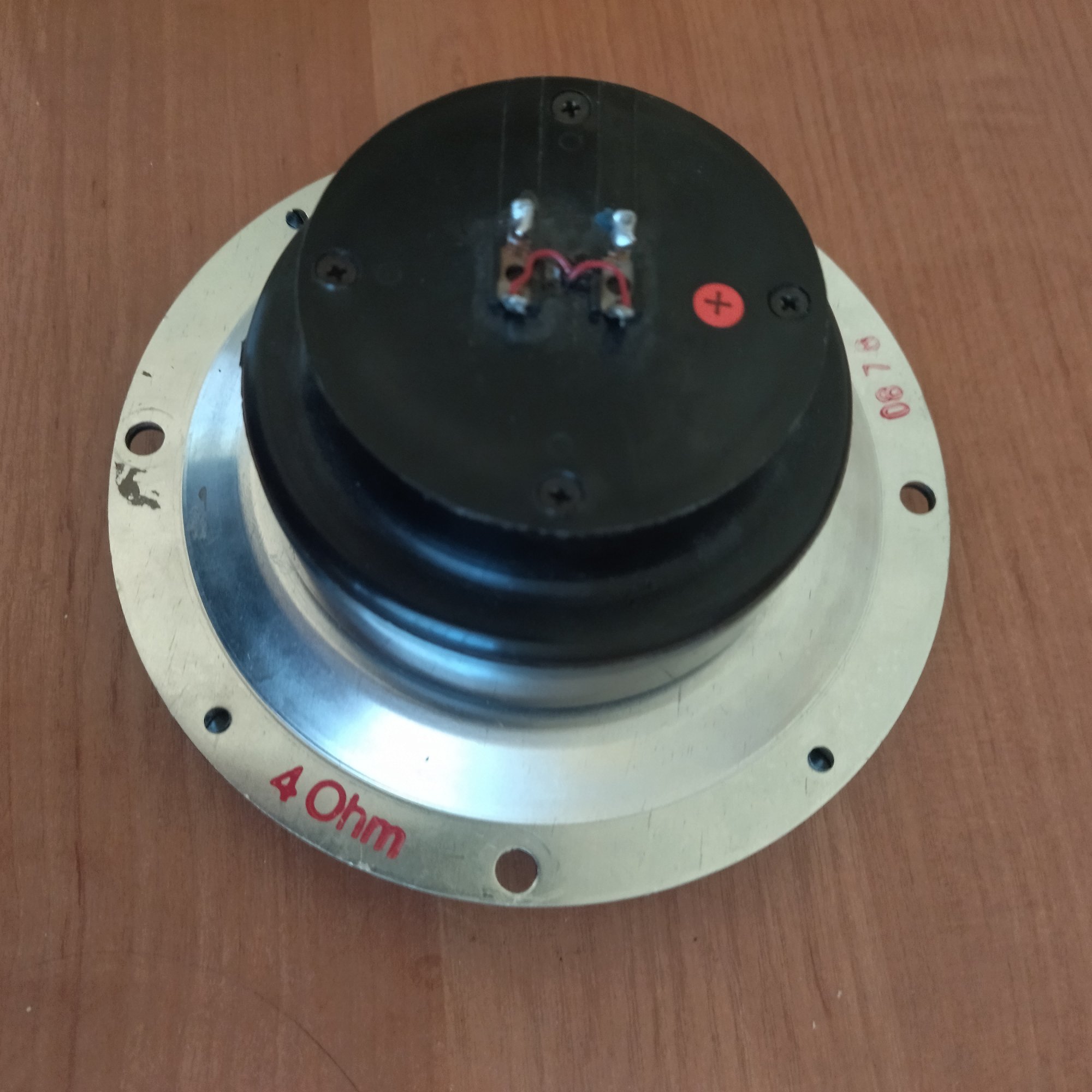

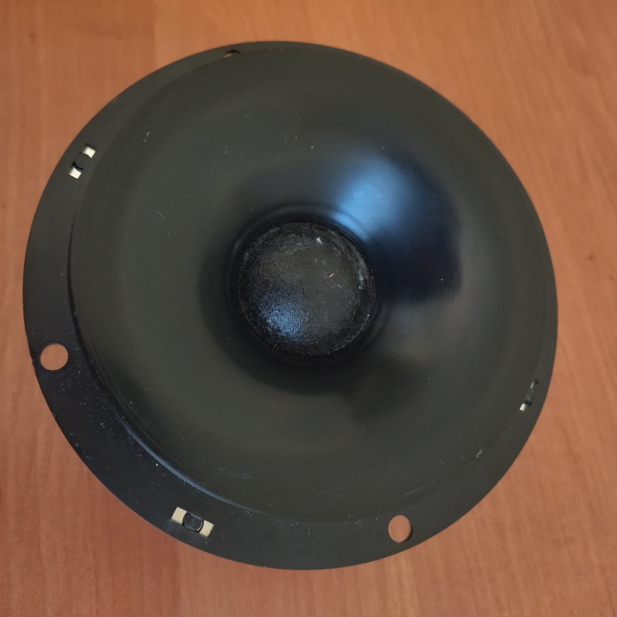

Мабуть, гірше точно не буде. Я не розбирав ті Брауни. Може, там щось звукопоглинаюче та КЗ виток є? Маю якісь чеські купольні СЧ десь 38мм з величезним боксом - треба розібрати і подивитися, вони пара, але звучать не однаково, і є ознаки колгоспу...
Можливо, вже ремонтувались, і невдало.
Закриті купольні СЧ навряд чи мають щось з переліченого. Деякі розбирав, там прості МС, без заморочок.
Єдині купольні СЧ з КЗ витком це 20ГД-1 від 35АС-021, з решіткою. Наступна їхня модифікація вже без нього.
Ці Естонії - мій фаворит в радянські часи. Довго збирав гроші і довго користувався ними. Від них і пішла любов до купольних СЧ. :)
Мабуть, я їх купив за невеликі гроші, але все відкладаю препарацію.
Якщо не важко - можна на них глянути з різних сторін?
Може я помилився, здається, в тих був бокс більший. :) Тут купол 44мм. Назви нема.
Але бокс таки є. Схоже, що і виводи протягнуті через отвір в керні.
Треба ще збоку на них подивитись.
