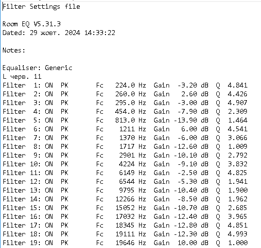

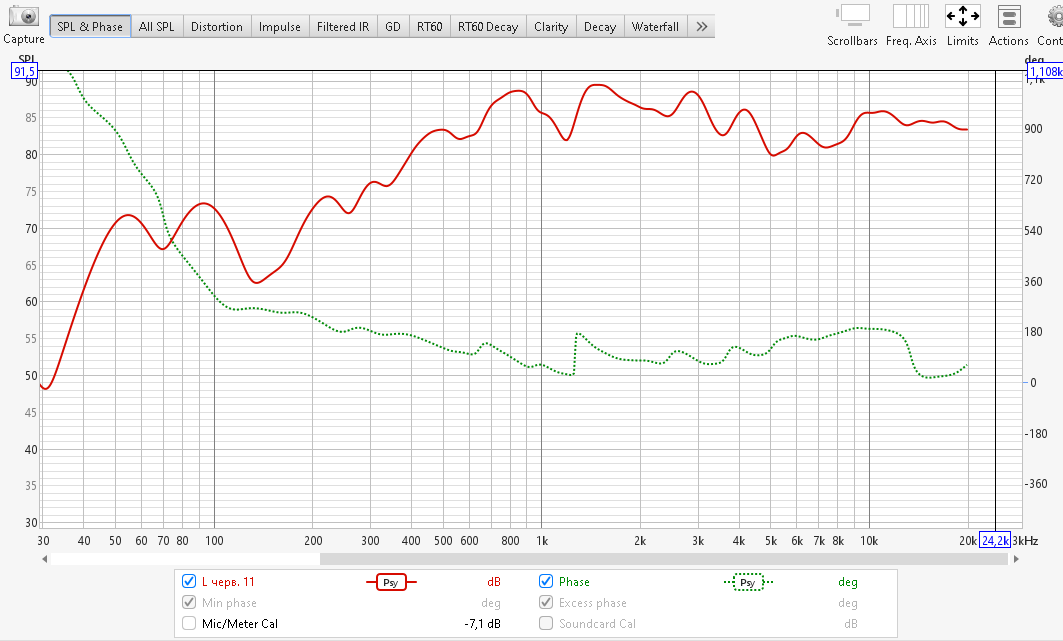

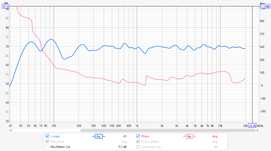

Ниже результат измерения АФЧХ динамика 10ГДШ1-4 который подвергся коррекции его АЧХ. Фаза не синтезированная, а реально измеренная микрофоном.
эквализация производилась с помощью бесплатных программ REW и EQ APO.
Добро пожаловать в 21 век.
Вообще вы заставляете меня залазить в те дебри, в которых нет единственно правильного ответа, звук это всегда набор компромиссов, и я считаю, что каждый должен сам решать, что ему важно, а на что он спокойно может не обращать внимание. К сожалению, что бы научится этому, нужно много времени и натурных экспериментов. Так же скажу, что я не являюсь специалистом в этой области от слова совсем. Но, тот эмпирический опыт который я получил при построении совей трёхполсоки, позволяет мне оспаривать ряд устоявшихся мнений.
К примеру мнение что эквализация крутит фазу, не есть истиной, в 21 веке рихтовать АЧХ без влияния на её фазу достаточно легко если иметь процессорные мощности под рукой. Скажу больше, сегодня крутить фазу не влияя на АЧХ, тоже не особо сложно. В общем тема это обширная и глубокая. А человек всего лишь спросил, стоит ли ему покупать другую АС.

.К примеру мнение что эквализация крутит фазу, не есть истиной, в 21 веке рихтовать АЧХ без влияния на её фазу достаточно легко
Ви це серйозно? Дивіться, що ви накрутили там на графіках.
Вы серьёзно видите на результатах измерений что эквализация крутанула фазу? Я эти измерения показал по той причине, что в них сделана достаточно "глубокая" коррекция АЧХ динамика, при этом всём, фаза как была так и осталась на прежнем месте. Что в целом противоречит вашему высказыванию что эквализация крутит фазу. Но как я вижу вы этого не хотите признать.

Подивіться хоча б, наскільки знижена середня чутливість 10ГДШ-1 після такої обробки.
Прибічник простих методів і рішень, без накручування на рівному місці штучних ускладнень
Ещё раз, я показал вам результаты измерений на которых объективно доказано то, что эквализация не крутит фазу. Вы этого не хотите признать в явную и начинаете дополнять свои требования к еквализации, но в сути, вы просто не хотите признать что вы высказали ошибочное утверждение т.к. по факту уже давно есть эквализация которая не крутит фазу.

Можно это сделать не особо напрягаясь... если сильно зарезать отдачу СЧ-ВЧ динамика.
Ну да, если есть микрофон на руках т.к. без микрофона на слух срезать отдачу СЧ и ВЧ так, что бы это дало некий стабильный позитивный результат, практически нереально, я не представляю какой нужно иметь слух и опыт, что бы на слух срезать ВЧ и СЧ.
Вот ниже для примера показано какие нужно применить настройки эквалайзера что бы рихтануть 10ГДШ от 200Гц. Я такое на слух не сделаю точно.
ну микрофон микрофон. можно посмотреть стык в двухполоске и покрутить фильтр, открыть-закрыть фазоинвертор посмотреть, убрать-добавить звукопоглотитель посмотреть. а так то есть динамики-корпус и выше них уже не сильно и прыгнешь (недорого)
Я тут ранее показывал АЧХ скорректированного 10ГДШ, вы думаете он после такой коррекции звучит так же, как до коррекции?
Микрофон вам покажет не только АЧХ, но и проблемы в комнате, проблемы с расстановкой АС и т.д. и т.п. А при большом желании, с помощью микрофона и спец софта, можно даже фазу раскрутить взад в пассивной многополосной АС, что тоже порой приводит к изменению воспринимаемого звука.
Если вы хотите реально и ощутимо изменить качество звука с помощью серийной пассивной полочной АС, то я не знаю как это эффективно сделать без микрофона.
