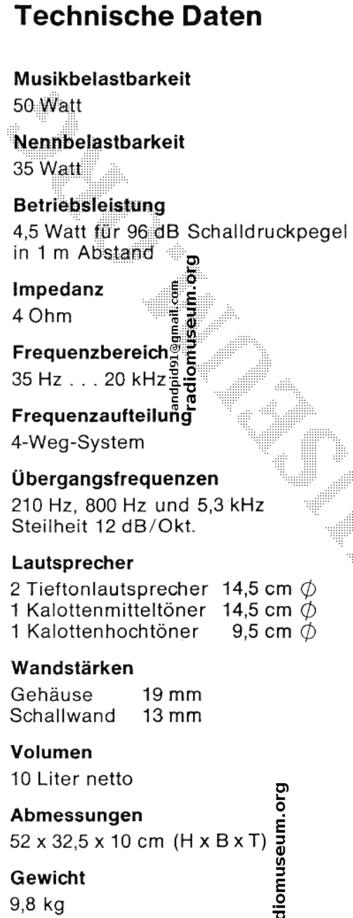

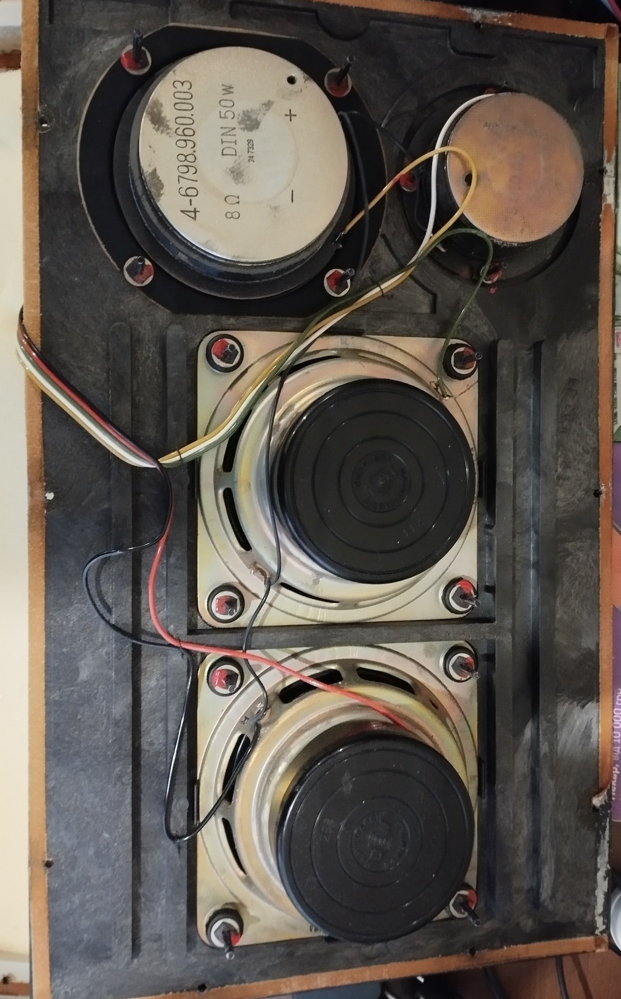

купили за недорого винтажные SABA FL 50K. супертонкие (10см) ЗЯ настольники.
Ох, уж этот их фреквенц-берайх 35 Херц .....С парой 145 мм пукалок.
это динамики Type 145 утверждают, что очень низкий естественный резонанс 30гц. а на таких АС, где есть характеристики, всегда так - как не 30-35гц, то в крайнем случае 45гц. на тех что без достоверных характеристик сзади просто бумажка с надписью 28-35000 Hz )))))

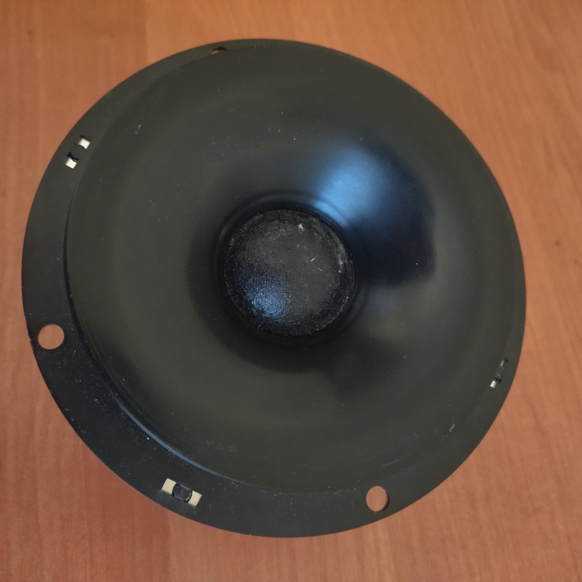

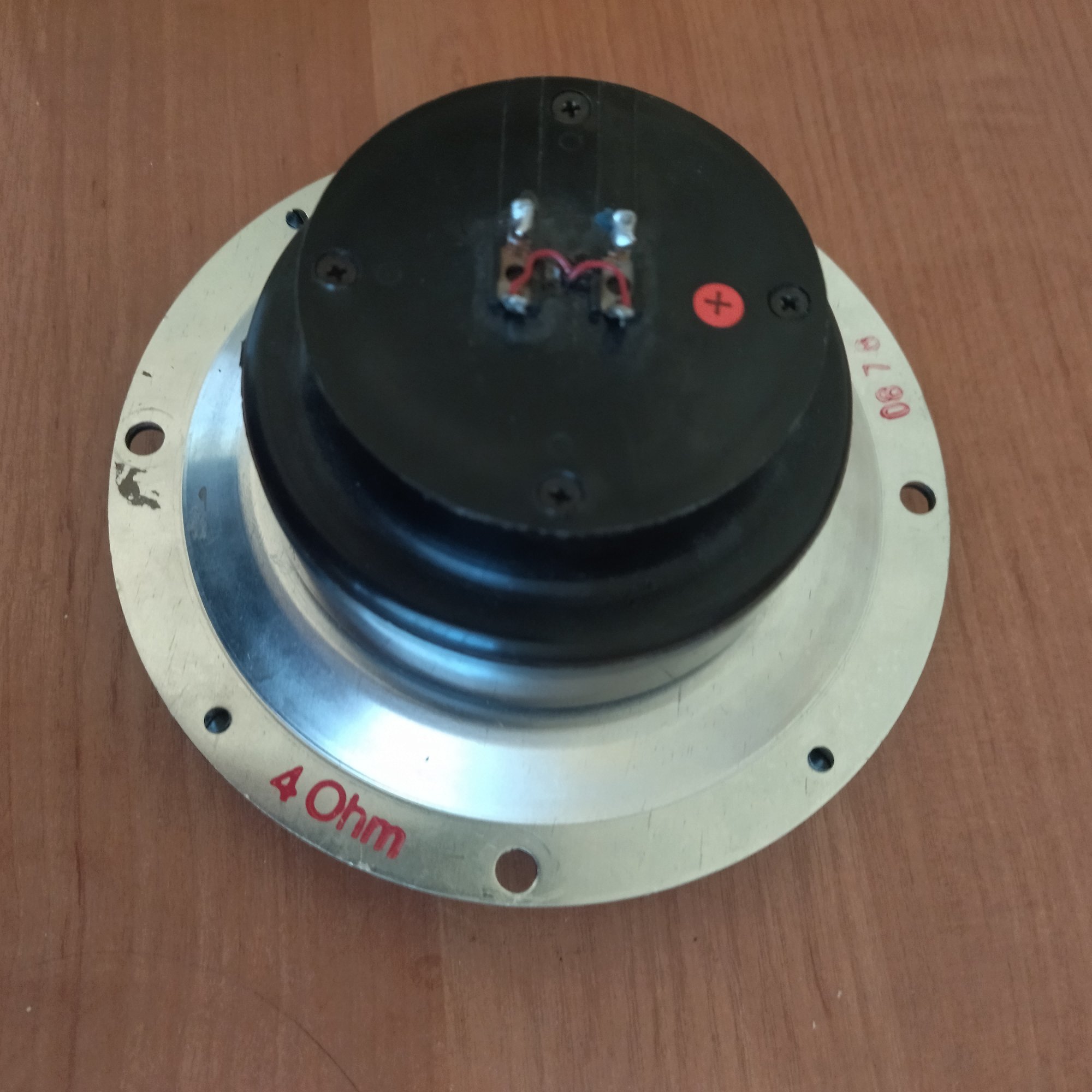

Може я помилився, здається, в тих був бокс більший. :) Тут купол 44мм. Назви нема. Посмотреть вложение 114698Посмотреть вложение 114697

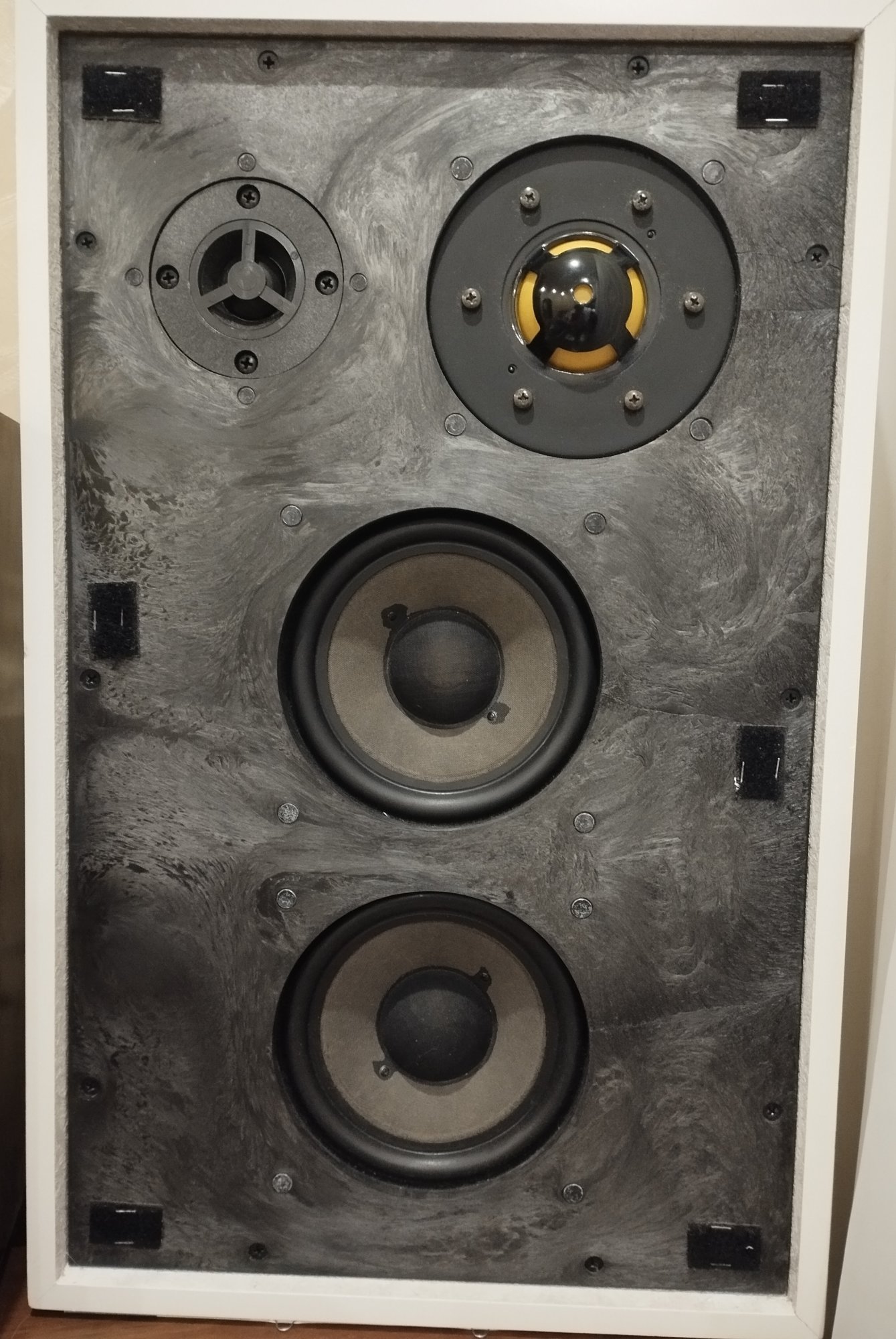

Это динамики достаточно известной и крутой фирмы WIGO (аббревиатура :Видман Готтлоб и сыновья).Разрабатывались для четырёх полосных АС для СЧ-ВЧ диапазона. Но применялись и в некоторых трёхполосках в качестве СЧ. Я видел их динамики под маркой BAUER-Wigo широкополосы на альнико по цене 5000$ за пару на Ебае .пол года висели,но продались.Фирма делала акустику для немецкого кино-театрального оборудования Bauer. Старший Видманн (отец) любил акустические изыскания и производство.Кроме производства динамиков (это было как хобби)Видманны владели заводами выпускавшими деревообрабатывающее оборудование им принадлежала и марка известная многим .....SOLINGEN . Но после смерти отца дела (с пр-вом динамиков и АС) пошли хреново и большую часть производства выкупила фирма HECO и часть Peerless.HECO начала с урезания издержек на производстве.Это отразилось на качестве динамиков .Например корзины штампованных СЧ и НЧ динамиков после цинкования перестали пассивировать и они уже стали серыми а не золотыми по виду.Алюминиевые корзины больших НЧ (12d) заменили на штамповку, пеньковые волокна в диф перестали вмешивать. Купольные динамики от WIGO - не имели и не имеют магнитной жидкости в зазоре ,поэтому на очень большую мощность не рассчитаны,но зато стартуют от ватта и не теряют микродинамики на тихой музыке. Флагманы WB 70 ,
i
Гляньте на ВЧ динамик - вот его Пирлесс начал выпускать (после распада Виго) ,но по измерениям,до Виго он не дотягивал не по чуйке не ровности АЧХ. У меня были почти все модели WIGO. Даже есть полочники от PE и в них эти купольники ,что выше,.Дюал ставил в свои АС до 79гг 60% Виговских динамиков!Но наних никогда не было никакой маркировки кроме омности и даты изгот-я.
Пірлесовська ВЧ головка має не три, а чотири гвинта. Все інше схоже.
Такий тип ВЧ динаміків гидосний тим, що в них відсутня "автоматична" центровка.

Три это поздняя версия ВЧ.Лучшая самая первая и с четырьмя винтами .Здесь: https://www.radiomuseum.org/r/wigo2_wb_70.html#
Такой типоразмер пищиков многие делали. И немцы и датчане и французы.
Да но Виго были первыми. Я имею ввиду прямоугольники чёрные .А купольники (40мм) в круглом чёрном пластике в виде рупорка -больше никто не делал.

Не совсем так. Брауны вышли в 1972г и имели магнитную жидкость в зазоре и липкий купол.По измерениям он имел значительно меньше искажений.Но на слух сухой виговский звучит лучше ,с послезвучиями ,его никто не демпфирует так жёстко.Сами купола Виго тоже пропитывал ,те что на фото ВЧ и СЧ ,но пропитка по запаху и виду похожа на касторовое масло (оно относится к вязким и не засыхающим),но не липнет, а только слегка демпфирует купола. https://vintage-audio-heritage.fr/viewtopic.php?t=12719
У Браунов ВЧ купола были меньше диаметром Виговских,а СЧ купола-больше диаметром. Брауновские динамики почти всегда имели мелкие квадратные насечки -точки по всему полю металлической пластины так их можно по этому идентифицировать если отдельно будут продаваться.Маркировка всегда была в виде овальной бумажной этикетки с надписью Braun, в отличии от Виго,которые не маркировались,наверное потому,что продавали много OEM.

вот такие динамики. СЧ жОлтый имеет купол 48-50мм и магнит 100мм, ВЧ купол 25-27мм и магнит 70мм. с маркировкой плохо, видно СЧ 50W.
    379.3 KB · Просмотры: 56
    410.3 KB · Просмотры: 58

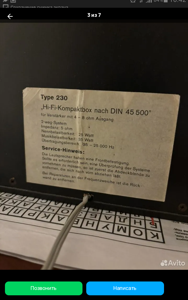

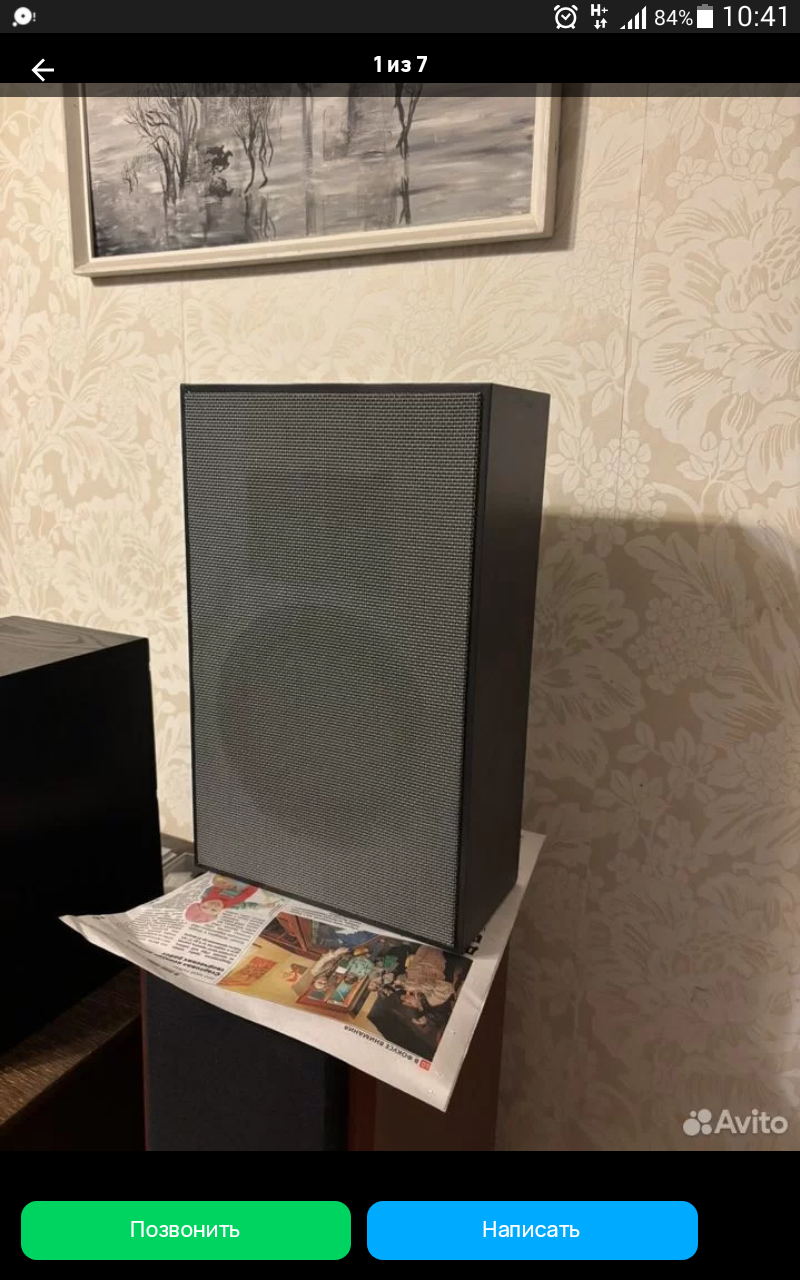

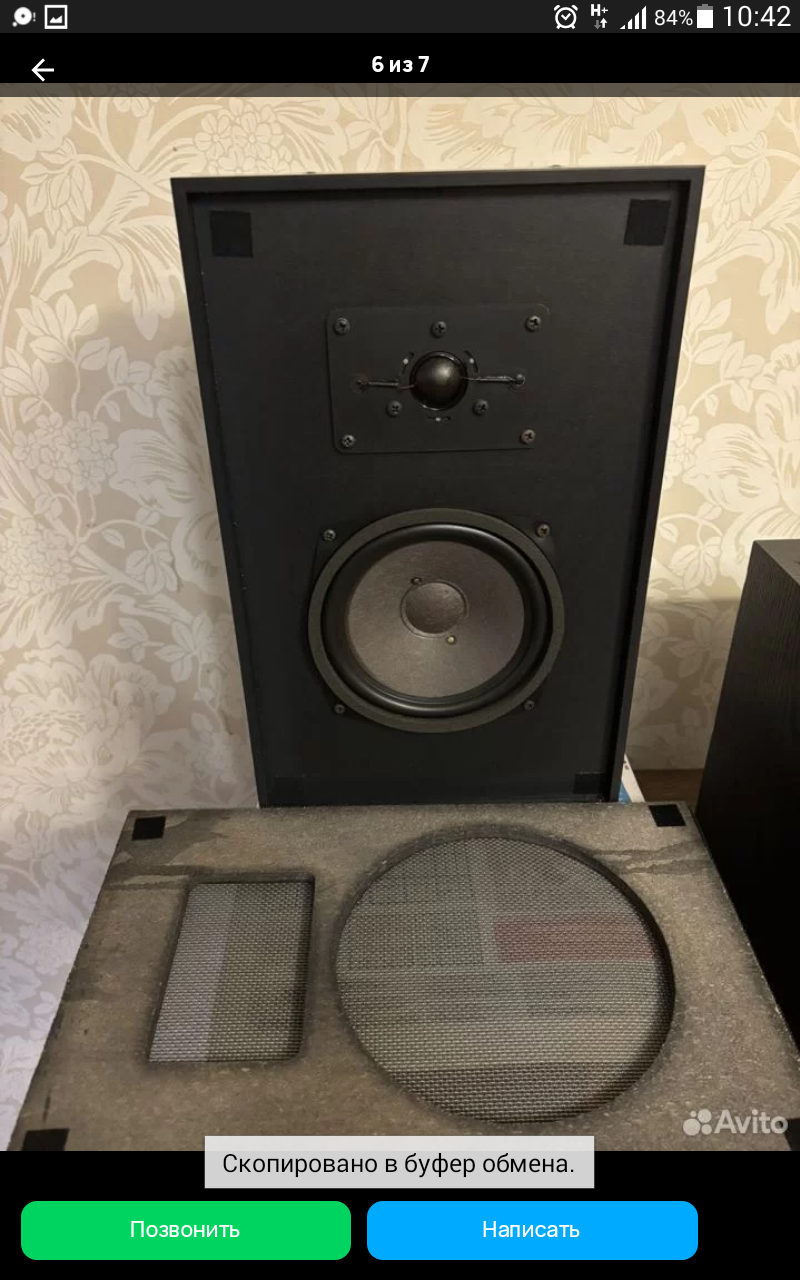

Всем здравствия! Немного не по теме.Хотя и по ней.Помогите опознать.Тоже немцы тех лет.Подозреваю что были в составе или проигрывателя или радиолы.Слышал нечто подобное от Grunding,но те были по обьёму меньше,и мощность указанная по-менее.В своём диапазоне звучанием убедили.Увидел эти,тут же взял.
Размеры 400х250х130
И для общего развития: частотку по какому уровню считать,как было тогда принято у них?

10МАС-1 в понимании Грундига или Сабы.
Еще там напоминание, что перед тем, как измерять колонку, нужно гриль снять.
