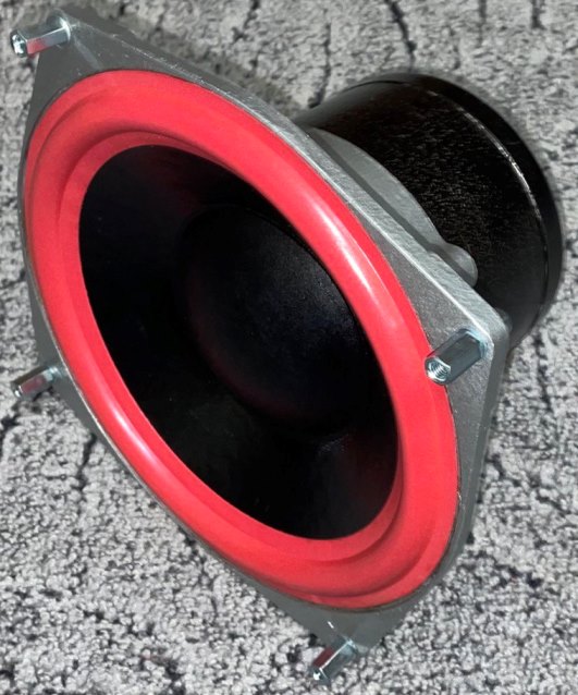

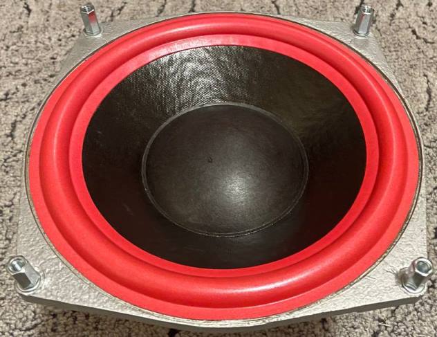

Низкочастотник 10" на цепи 2А-12

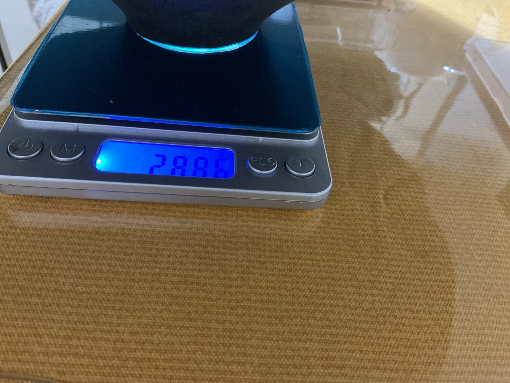

На весах, перед склеиванием вся подвижка завесила 59,2 г (без пыльника).
Минусую часть подвеса, часть паука и часть канатиков, но добавляю присоединенный воздух.
По расчету выходит около 49 г.
Программа показывает около 47 г.
В погрешность 5% попадаю, что уже очень не плохо.
Теперь добавляю массы на диффузор и пыльник.

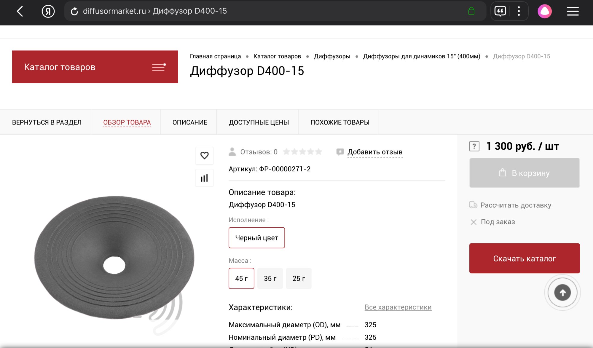

https://aliexpress.ru/item/1005005502215398.html
На алиэкспрессе диффузоры для 2А12 обнаружил )))
+доставка.
Я в аудиомании покупал. Со скидкой и самовывозом дешевле получилось.

Вес до склейки:
диффузор с подвесом 31,8 г
катушка 21,1 г
цш 2,7 г
пыльник 9,28 г
присоединенный воздух 3,75 г
канатики 2 г

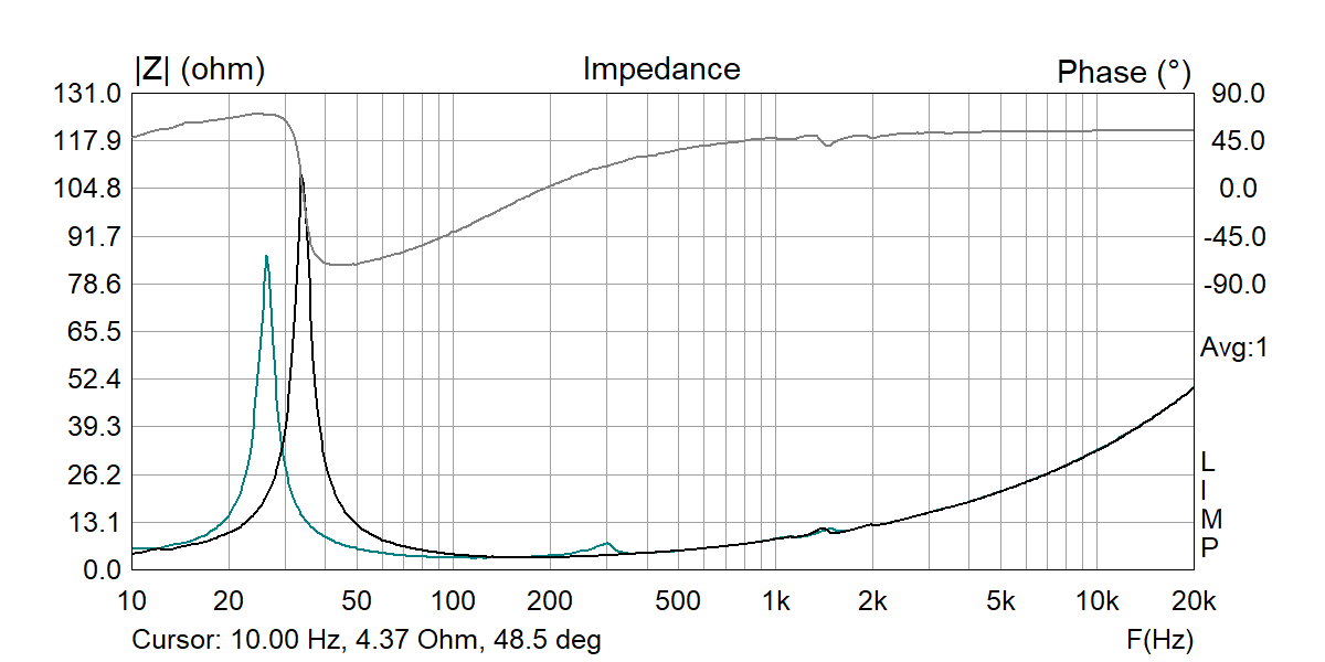

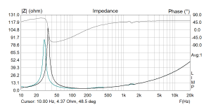

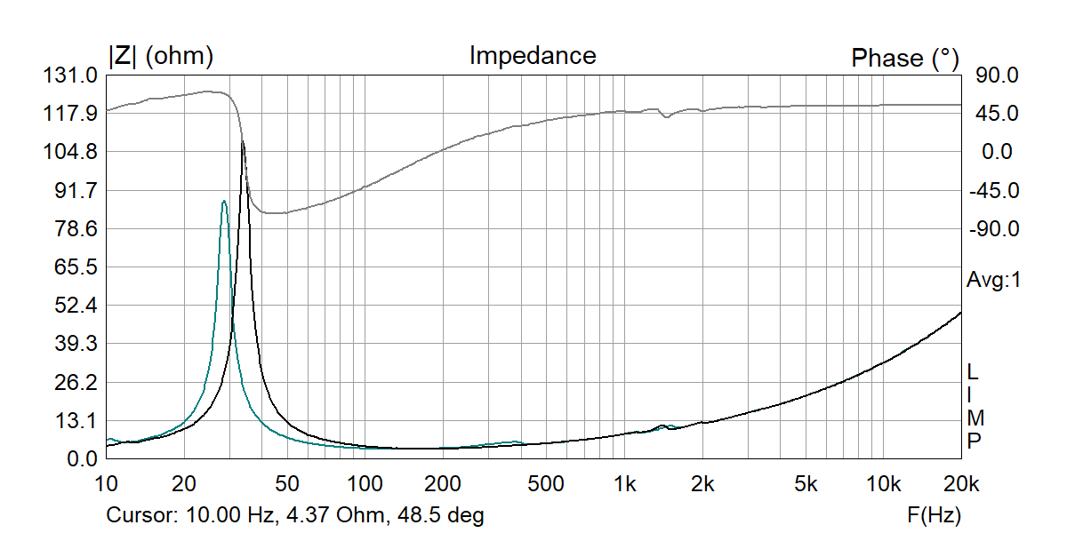

После склеивания подвижной системы, без пыльника Fs=38,7 Гц; Mms=46,8 г.
Добавил массы и провел те же измерения, с тем же доп. грузом.
Fs=33,9 г; Mms=71 г
Т.е. с учетом приклеенного пыльника нагнанная маса составила 14,94 г.
+28,7 г:
+46,8 г:
Fs = 33.94 Hz
Re = 2.60 ohm[dc]
Le = 298.24 uH
L2 = 792.80 uH
R2 = 20.87 ohm
Qt = 0.25
Qes = 0.26
Qms = 10.50
Mms = 74.68 grams
Rms = 1.522297 kg/s
Cms = 0.294532 mm/N
Vas = 51.54 liters
Sd= 352.99 cm^2
Bl = 12.709641 Tm
ETA = 0.76 %
Lp(2.83V/1m) = 95.77 dB
Added Mass - Constant Bl Method:
Driver unbaffled
Added mass = 28.70 grams
Membrane Diameter= 21.20 cm
Fs = 33.94 Hz
Re = 2.60 ohm[dc]
Le = 298.24 uH
L2 = 792.80 uH
R2 = 20.87 ohm
Qt = 0.25
Qes = 0.26
Qms = 10.50
Mms = 71.02 grams
Rms = 1.447861 kg/s
Cms = 0.309674 mm/N
Vas = 54.19 liters
Sd= 352.99 cm^2
Bl = 12.395015 Tm
ETA = 0.79 %
Lp(2.83V/1m) = 95.99 dB
Driver unbaffled
Added mass = 46.80 grams
Добротность для этого динамика всё таки низковата, с этими параметрами какой-то маленький саб с рабочим диапазоном от 50Гц выходит

Я хотел сделать легкий басовик, но посчитав катушку, понял что добротность будет низкая и НЧ ниочем выйдет. Решил сделать тяжелый длинноход.
С цепью просчитался, нужно было протачивать керн до нижнего фланца, ставить длинную катушку и брать тяжелую подвижку, тогда бы вышло то, что и планировалось в 1 посте.
