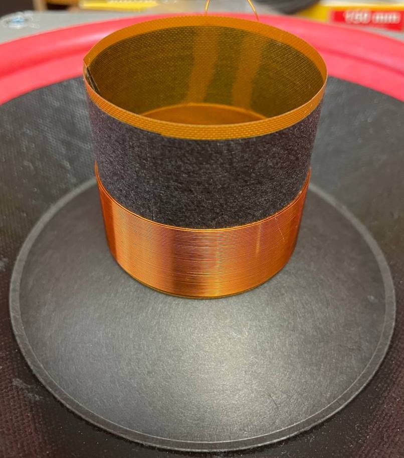

Приехала катушка и пыльник.
Катушка 21,74 г, сопротивление 2,8 Ом, высота намотки 23 мм, 2 слоя. Провод 0,42 по лаку. Каркас высотой 50 мм и толщиной 0,15 мм, текстолит. Цена 150 грн.
Пыльник 3,7 г, диаметром 115 мм.
На вид аккуратно, интересно из чего бандаж сделан.
Где заказывали?
Бумага на подобие прессованого ватмана, это хорошо, оч удобно на прихватки клея центрировать перед окончательной приклейкой и центовкой.

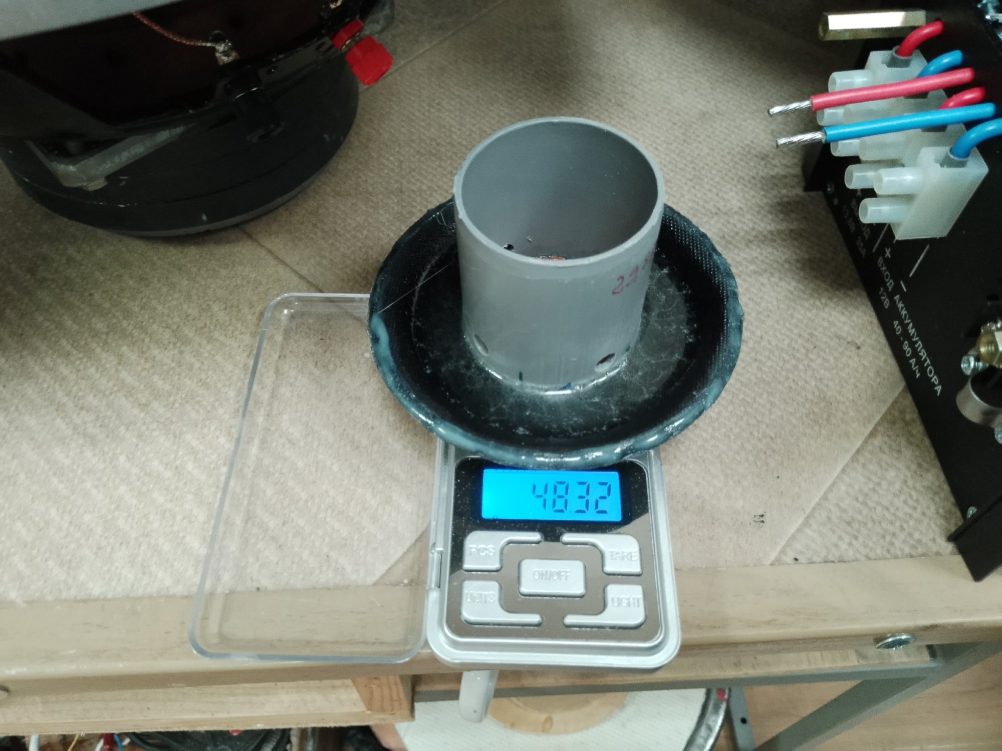

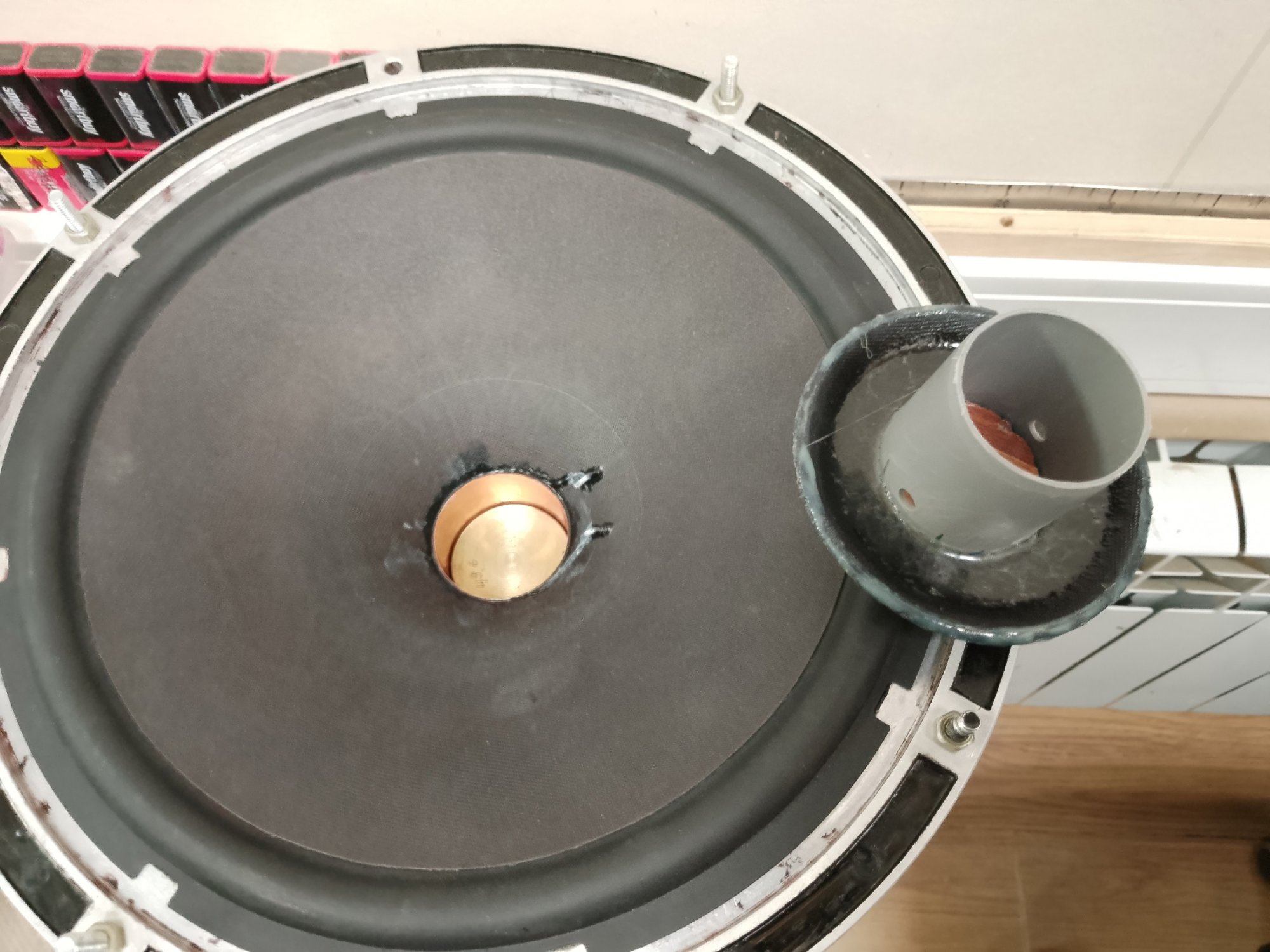

Склеил подвижку. Набросив ее на магнитную цепь с рамой, стало ясно, что цепь села. Полная добротность вышла 0,7. Дал чуть массы - добротность перевалила за 1. По моим примерным расчетам в зазоре около 0,4 Тл. Отдал на намагничивание, прибор показал 0,5 Тл, намагнитили до 0,95 Тл.
Снова подкинул подвижку, просто положил на раму с цепью:
Fs = 32,7 Гц
Re = 2,6 Ом
Qts = 0,2
Qes = 0,21
Qms = 7,4
Намагничивание помогло. Ради интереса положил сверху доп. массу в 48 грамм:
Fs = 23,4 Гц
Re = 2,6 Ом
Qts = 0,37
Qes = 0,38
Qms = 10,4
Верхний вариант говорит только о корпусе ФИ, нижний ФИ и ЗЯ, но все же ближе к ФИ. Vas не мерял, так как понятно что все примерно очень.
О чем я. После склеивания подвижки с рамой, резонанс скорее всего подскочит еще. ЦШ от 10гд-30, т.е. мягче не куда. Подвес жесткий. Нагнетать массой не сильно и хочется, 48 г точно лепить не буду.

Склеил подвижку. Резонанс почти 39 Гц вышел. Еще без пыльника. Подсохнет, попробую размять. Чтобы выйти хотя бы на 33 Гц при той же гибкости подвижной системы, нужна еще масса в +15 г.

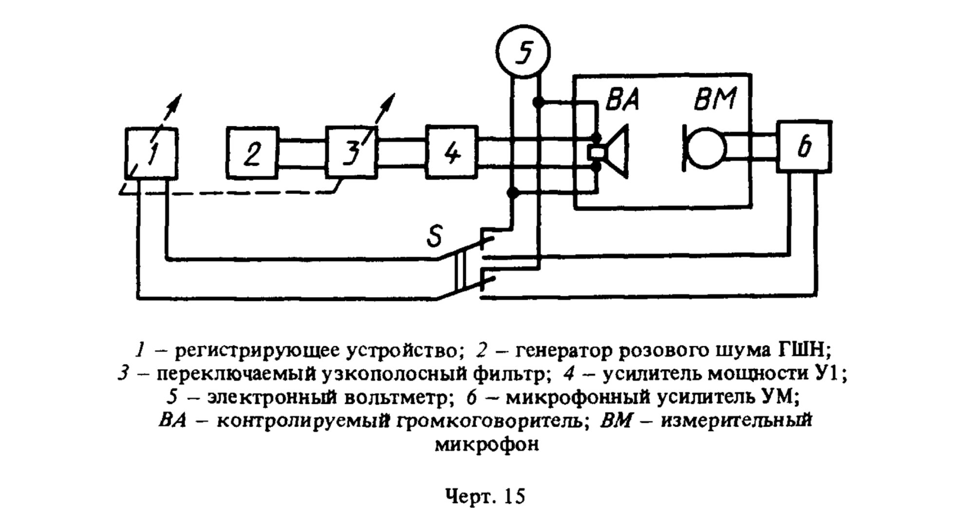

Вы всё перепутали, нужны и расчёты и измерения. Измерения нужны до расчётов чтобы получить данные для расчётов. Например диаметр диффузора нужно измерить линейкой или штангенциркулем. Re (сопротивление постоянному току) можно измерить омметром, индукцию удобнее всего измерять тесламетром.
Даже самый крутой компьютер и самой лучшей программой не умеет измерять ничего кроме тока и напряжения. Все остальные параметры получаются путём расчётов.
