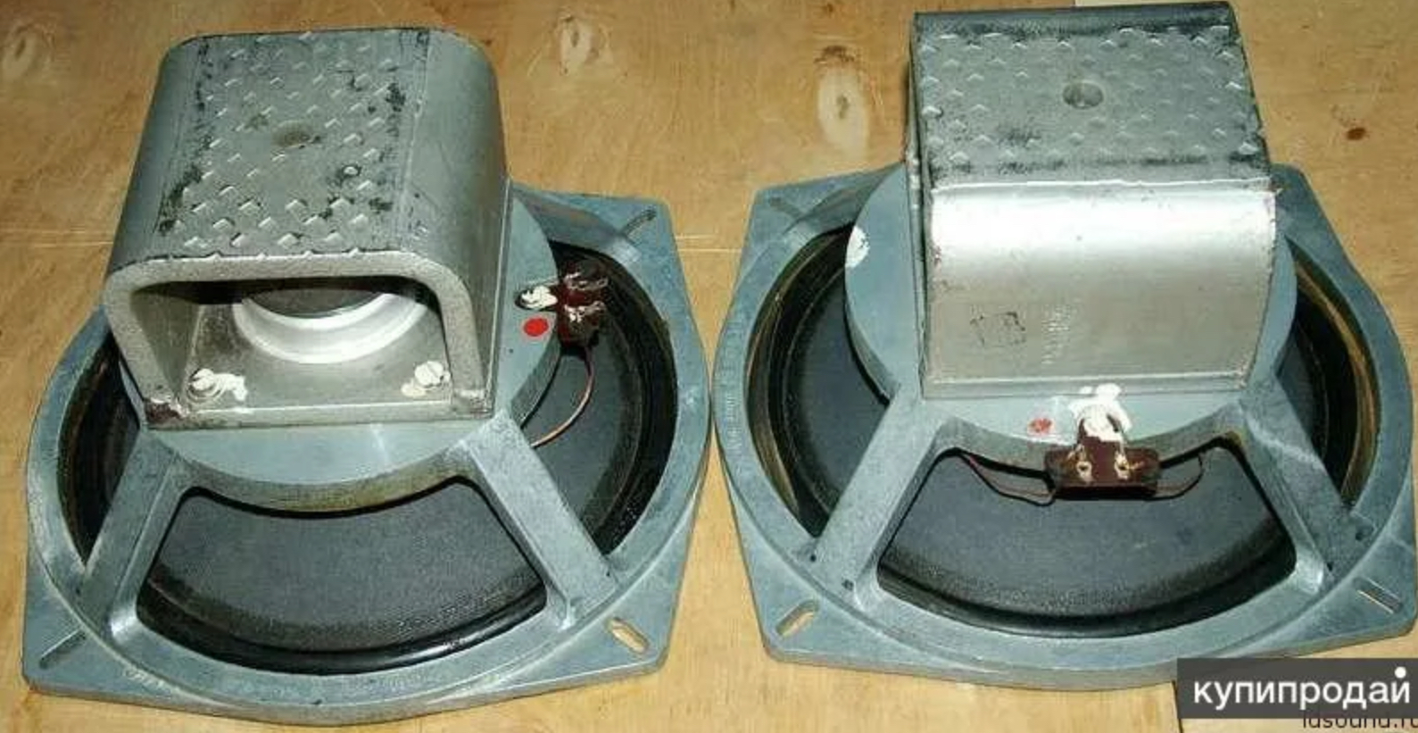

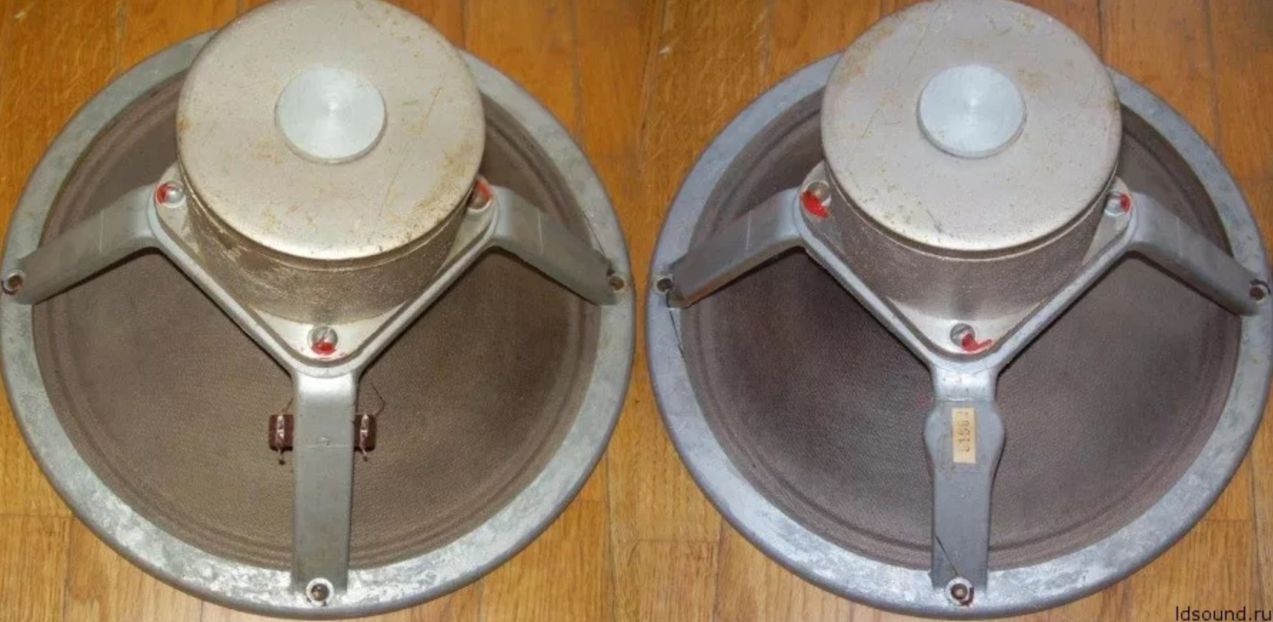

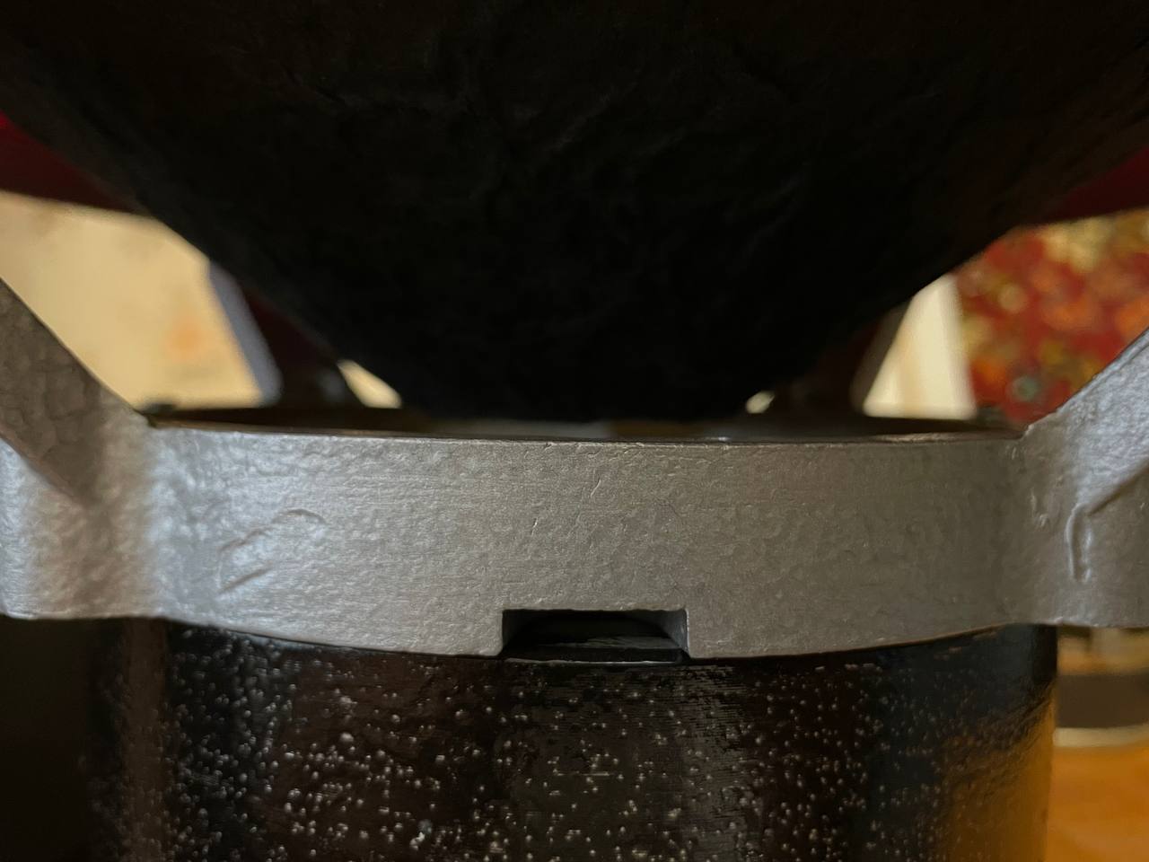

Низкочастотник 10" на цепи 2А-12
Очень похож на 8гд1 25 с кольцевым алнико, но у него длиннее керн
Вообще не похож. Во ервых 8гд-1-25 были только с керном.
А во-вторых у них не было площадки для крепления с морды лица.
30ГД-1 первый из таких.
Корзина такая только на 75ГДН-1 появилась.
Пока не нашел. Корзина была другая, тяжелая.
Тяжелая цинкового сплава от 8гд-1
или 8гд-1-25.

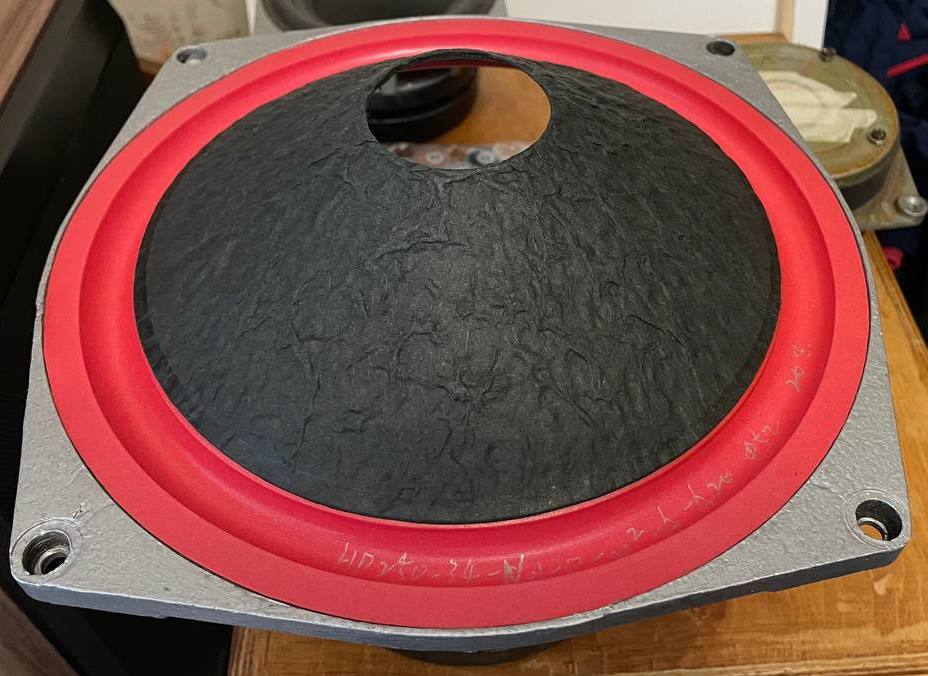

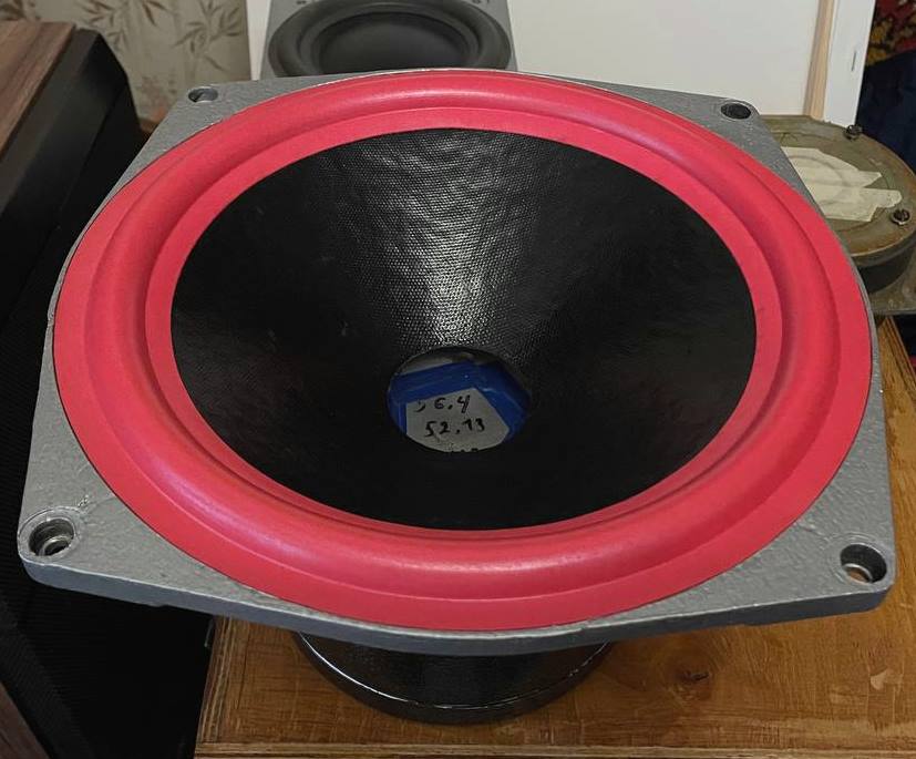

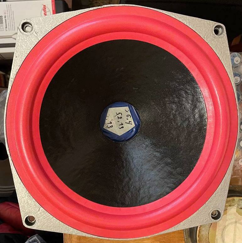

Диффузор (сморщенный с тыльной стороны) с ППУ подвесом.
Вес заявлен 33 г, измерены те же 33 г.
Подрезал подвес по периметру на 1 мм, вес упал на 0,3 г.
photo_9_2025-04-19_19-02-59.jpg photo_5_2025-04-19_19-02-59.jpg photo_1_2025-04-19_19-02-59.jpg

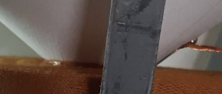

Горло в диффузоре еще подрежится, т.е. по высоте диффузор станет меньше. Думаю ЦШ можно без ступеньки брать.
ЦШ можна кріпити прямо на дифузор, не обов'язково на горловину.
Чимало зустрічав таких рішень в промислових імпортних динаміках.
и колечко свинцовое под колпак засунуть
"Чимало зустрічав таких рішень в промислових імпортних динаміках."
На каркас краще в тому плані, що гнучкі виводи не навантажують дифузор.
І їх можна прикріпити по бокам котушки, по її діаметру, симетрично,
Але каркас в такому варіанті повинен бути підвищеної міцності.

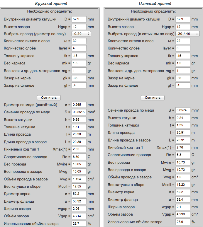

Ещё не решили - будет 2 слоя или 4?

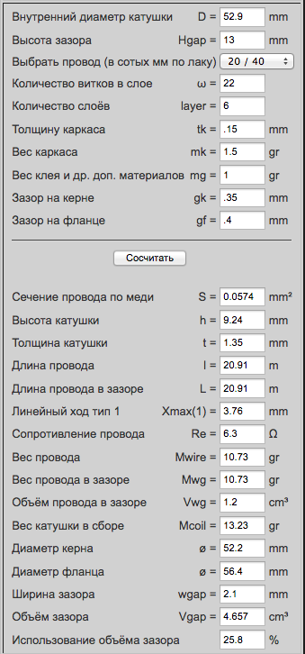

Напишите точные диаметры керна и фланца и высоту зазора - покажу подходящий вариант для домашнего басовика.
при 2-х слоях - 7,6; при 4-х слоях - 16,7.
Так не бывает.
Надо объяснять почему?
Подсказка: если не указано сопротивление - по умолчанию считается 8 Ом.
керн 52,2 мм, отверстие фланца 56,4 мм.

Высота зазора 12 мм. Провод только круглый.
Купить заготовку 16 мм не пробовали? Про плоский провод тот же вопрос.
Керн тоже нарастить или магнит подпилить? Диффузор уже взял тяжелее, так что вариант с легко подвижкой и большой L в зазоре не подходит. Я планирую 2 слоя, 0,38 по меди.
Посмотреть первую страницу темы, особенно картинки с эскизами.

Линейный 2,5 мм. Считал я под 4 слоя, никак не выходит, вернее выходит как у вас. К тому же и добротность под 0,2 будет полная, куда его потом? Чувствительность на 5 дБ позрастает, это да.
2 слоя - 79 строка
4слоя - 80 строка
Линейный 2,5 мм.
А я ещё год назад предлагал сделать зазор 16 мм. Никто не заставлял уменьшать.
Это типа если как у нас, то ерунда получится? Ну да, ну да.
Не буду повторять про отличия между начинающими любителями и профессионалами.
Да ладно. Mq-то не посчитан. Если будет как у ширика - выйдет тугой и тормозной сабвуфер.

:unsure: не научили еще читать. Но выкрутится все равно не вышло. ЦШ на диффузор, а подводящие на каркас, гениально.
Встречал тоже такое гов** где ЦШ на диффузоре и намного выше шейки, это не техническое решение, это капитальный просчет производителя, и выкручивались как могли. Лучше когда каркас/диффузор/цш в одной точке.
Всё вроде нормально: вес, резонанс, мощность, вот только L как у мидбаса.
Вроде или нормально? Чу-чуть много, в 2 или 4 раза...
Там на предьідушей картинке видно, куда приклеена ЦШ

Какие рекомендуете остальные параметры (резонанс)?
Резонанс в основном определяется максимальной мощностью, на которой предполагается эксплуатировать динамик. Для обычного прослушивания достаточно 30 Гц.
Посчитал я в своем калькуляторе.
И я посчитал.
Ширина подвеса примерно 40 мм (если придавить и сделать плоским), 1 мм из них 0.3 гр., значит весь подвес весит около 10 гр. Подвес SPL-ного сабвуфера (для жёсткого наваливания) весит 8-9 гр., подвес домашнего басовика - 5.5-6 гр., т.е. почти в 2 раза легче.
Если собираетесь наваливать - делайте резонанс 40-45, иначе захлебнётся.
