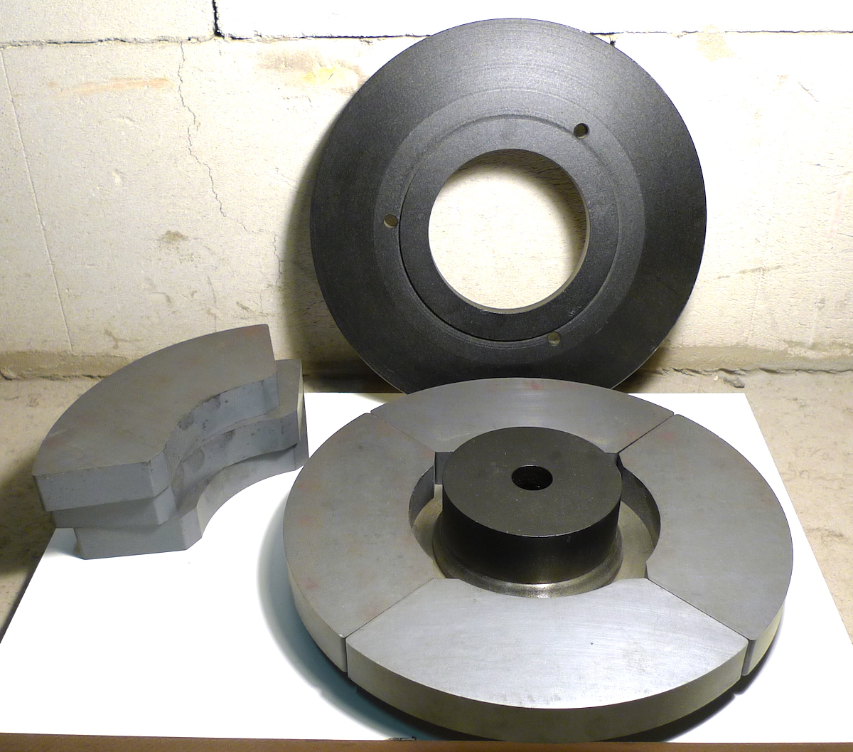

Получили новые магниты:
Теперь всего 4 сектора. Меньше промежутков и неровностей, возможно индукция будет выше.
Ещё диффузоры новые, немного больше диаметр при примерно том же весе. Подвижку соберём - выложу.
собрали ? , очень интересен результат
Собрали конечно. Куда он денется.
Теперь диаметр диффузора 390 мм, соответственно площадь 1195 см2. Mmd тщательно не взвешивал, примерно осталась на прежнем уровне. После завершения экспериментов с диффузорами есть надежда что станет меньше, но не на много.
Заказал металл для фланцев 18 мм. Посмотрим что будет с индукцией. Упадёт точно, в первую очередь потому что магниты самой отстойной марки, ориентировочно на 3-4% хуже предыдущих. Но других из китая не поставляют.
