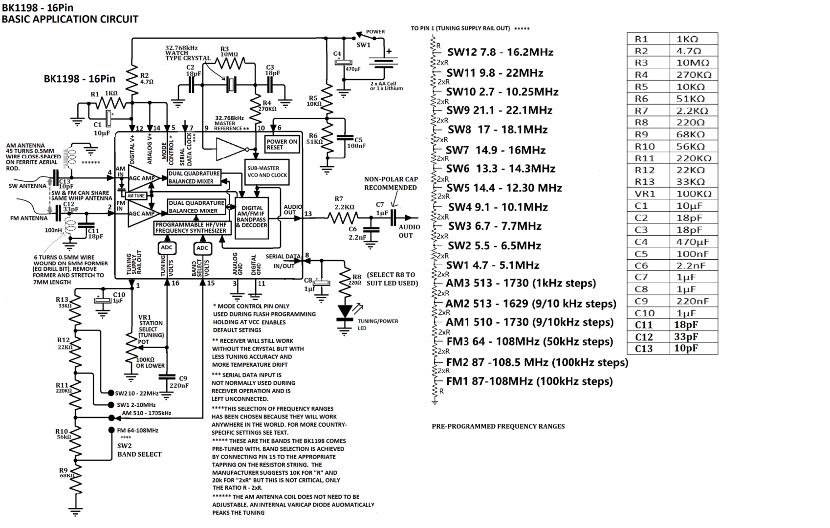

ещё есть для повторения без микропроцессора всеволновая ВК1198...
схема на диапазон АМ и ФМ

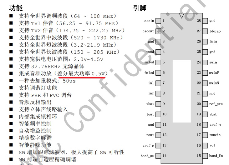

Где-то дома валяется карманный приёмник Сони с расширенным УКВ - FM диапазоном. Он вообще на одной микросхеме, работает на динамик.
.... с расширенным УКВ - FM диапазоном. Он вообще на одной микросхеме, работает на динамик.
Были такие простые приёмники со встроенным усилком внутри ,например, на AKC6959 с аудио усилителем в корпусе микросхемы максимальной мощностью 0.5Вт .
Помимо АМ и расширенного УКВ-ФМ диапазонов(64-108 МГц) ,позволял принимать ТВ звуковые каналы на частотах 56-91МГц и 174-222МГц.
