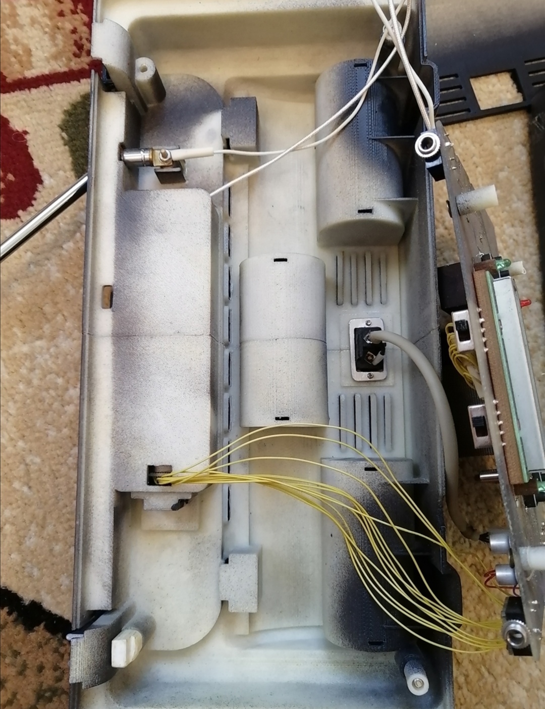

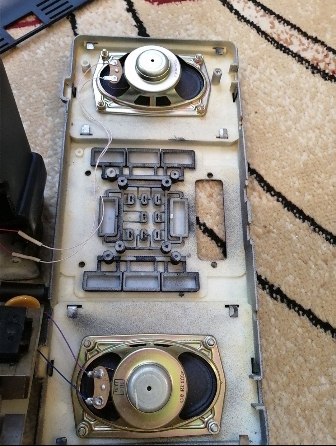

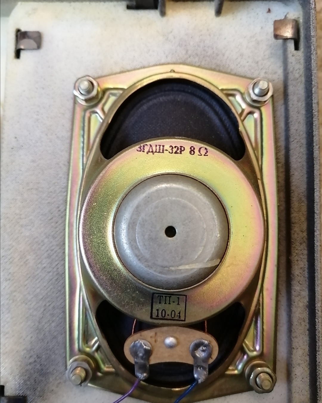

Глубоко заблуждался. Это новодел. Но динамики очень звучные... Даже не ожидал. Тут о них уже говорили не один раз. Не думал именно их увидеть.
Кооператив какой-то в начале 90 х шлепал.. даже жк дисплей ещё не на пленке а проводами..

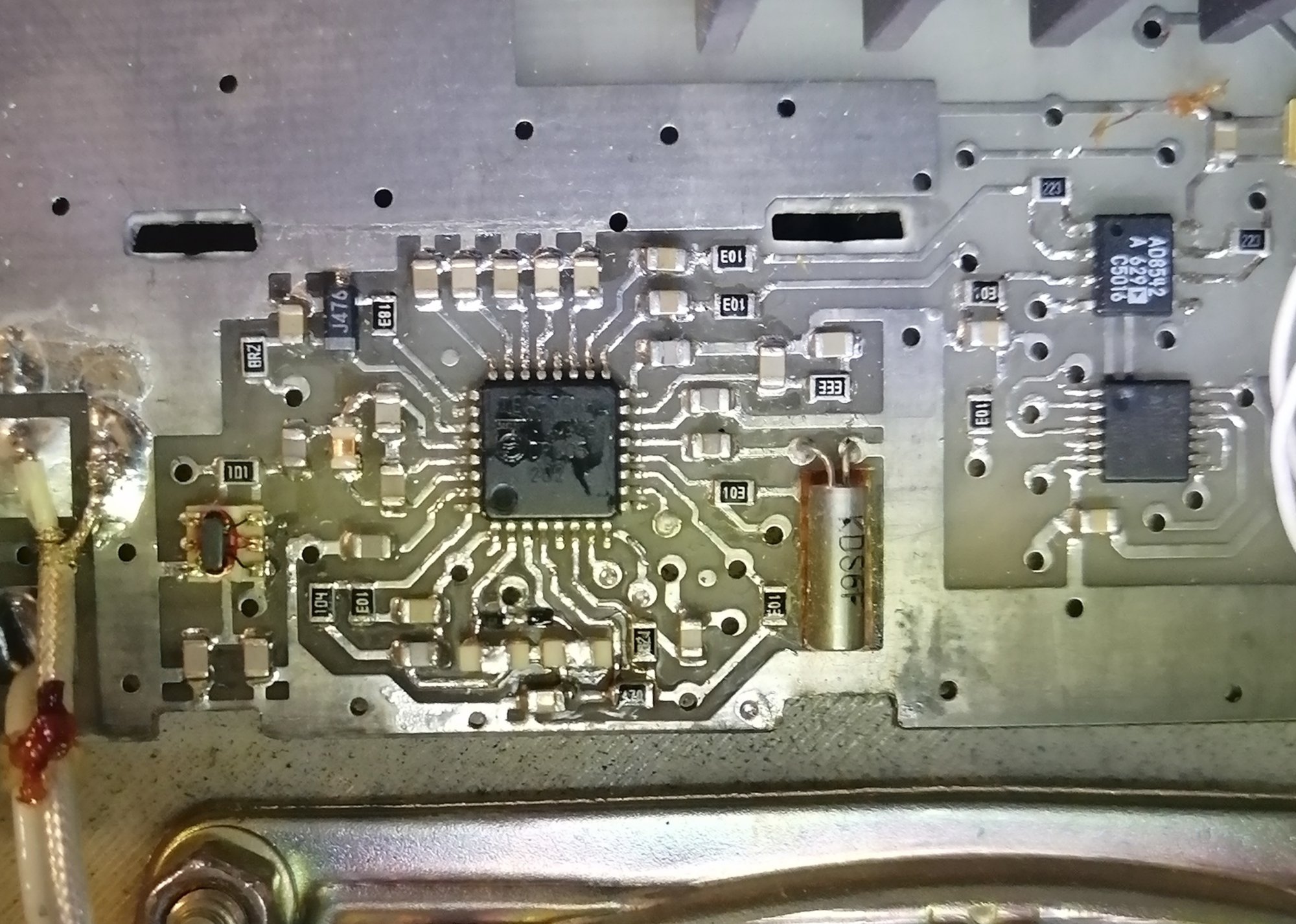

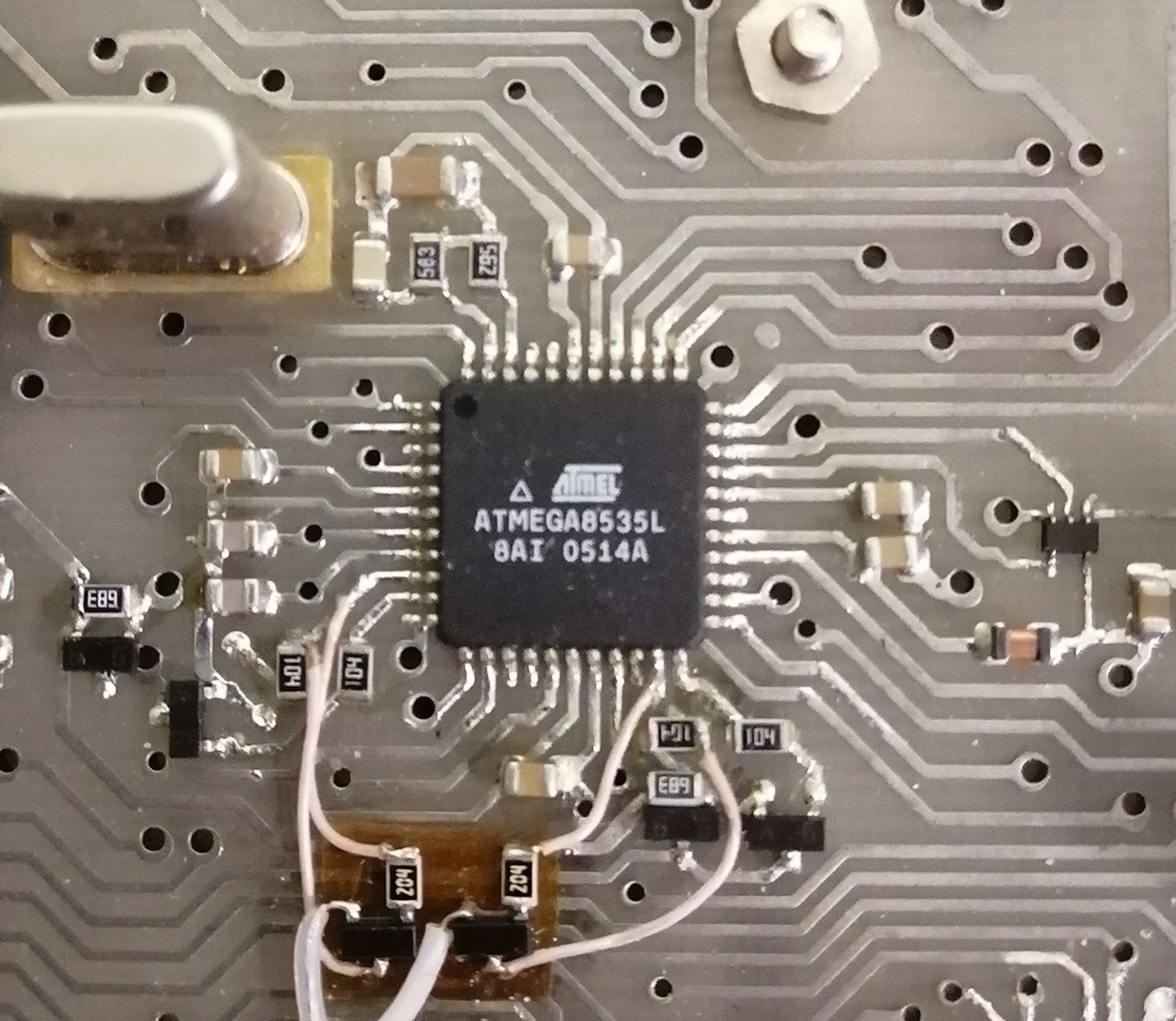

Микруха TDA 8552Т. Транс 2006 года выпуска.
Это 4-х канальный УНЧ. Очевидно, что два канала в мост. А ВЧ-тракт?
2-3 катухи о 4-5-6-7 витков скока есть в наличии? Настройка варикапами или кондёром?

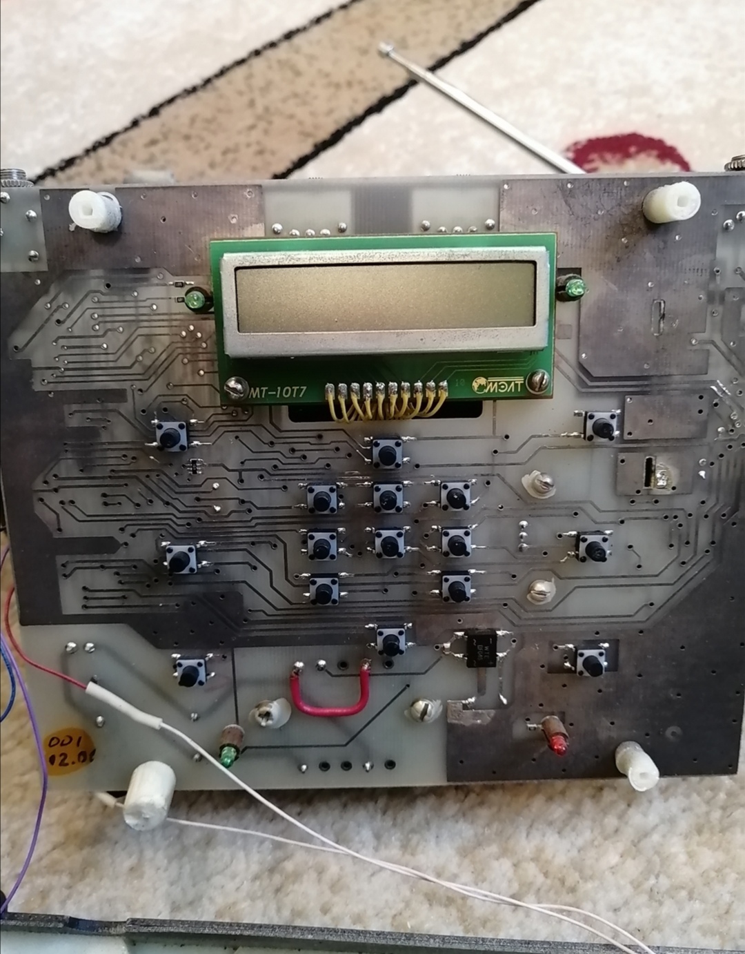

На плате контроллер дисплея и управления с ногами на 4 стороны и сам приемник на микрухе специализированной.. варикапов не видно, да и катушки видимо печатные…
Ничо... Я человек с юмором, хоть и без образования)
Вот фотки
Фото номер два, надпись читается как TEA5768HL
и МГТФ по дорожкам. Разводку подштопали.
Никто мне не докажет, что это не конверсионное :)
TEA5768HL...
Дык, это... Очень неслабецкая ФМ-ка. Ещё старой школы. ОЛДфаговская:)

СМД-пайка руцями. Но удобоваримо. Делали в совке (дырки и пятаки... не Гербер, дрянной фоторезист из 90-х)
УКаВэ расширенный здесь
Пофиг. Опорная внешняя на катухах и варикапах. Да хоть на одну конкретную частотку строй, или на широкий ЧМ-ФМ. И что интересно, есть I2C-шина для индюкатора.
В принципе, железка норм. Чуток дошаманить боксики под дины и будет ваще...;)
Заметьте, дырки отверстия в секлотекстолите /с виду это СТ-1 или СТ-2(?)/ одного диаметра (угу, тогда были проблемны всяко-разно сёрлышки разнодиаметренные).
Очень похоже на белорусов
похоже в спешке лепили. Сверловка сдвинута, маски нету.
Военка, минимизированная по затратам.

Согласен. Это Гадкий утёнок снаружи. Внутри хорошие комплектующие, как выясняется. Посажено и пропаяно всё очень хорошо, крепко. И самое главное - звук! Пол дня слушал, пока плитку на крыльце ложил, очень нравится. Не напрягает ухо, очень ровненько. Даже какое то подобие НЧ можно домыслить smile_18

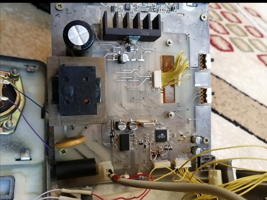

А, да, Дмиртий, погляньте на питалово. Дроселёчек, кондёрчик электролит и керамика... Будет ОК. Железки тех годов к питалову неравнодушны.
Скоро полтос на 176-й серии. Гы-гы:)
Электролит HITANO. И не слышал о таких. Китаёза видимо.
