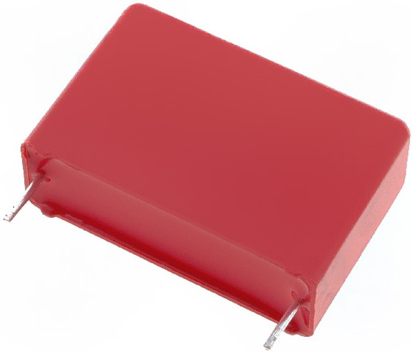

тут вот в чип и дип заглянул и ох,,,ел -конденсатор вима 0,1мкф 600р резистор мощный 1500р,резистор смд 30р
микру хотел купить тда7850 -1500р
посмотрел и передумал к ней обвес дороже выйдет хоть и три детали всего,одни входные кондеры 2400р тянут

нет я расхотел в чипе что то брать,я таньше их на разборках брал малазийские бу по 5 долларов,буду искать ,а китайца того что на али продавал по 150р уже смыло,наверное мошенник,да ине так микра возмутила, а кондеры и резики ,совсем охренели усь на рассыпухе совсем золотой выйдет на 4 канала
