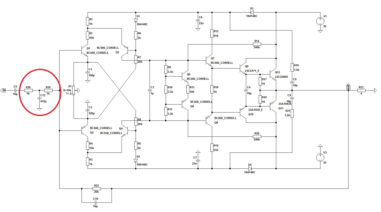

Высокая линейность достигнута путем преобразования напряжения в ток в предусилителе а затем обратно в напряжение в усилителе мощности. Описание здесь: https://youtu.be/U4azNa7W-k8 Это видео по следам статьи в журнале Радио №3 за 2021 год.
Здесь модели для Simetrix и iSimPE. Вроде годятся к LTSpice

А вот без штуки обведённой красным - не работает. Вернее у него усиление будет 80дБ. Так и представляю милую картину- спаял так российский радиолюбитель усилитель с виду простой. Включает- а кроме хрипов и "хрю-хрю" в динамиках то ничего и нету. А он ведь транзисторы ЗТХА покупал, заказывал ждал по полгода и каждый такой транзистер- 400 рублей кровных, между прочим.
В общем перепилил под нормальные , не наркоманские транзисторы. Что тут скажешь- параметры даже для такой простоты- не рекорд, но вполне себе. Звучать будет точно как ламповый- глубина ООС 60 дБ и благотворные искажения- в наличии. _kluch
Модель для ЛТС - в архиве.
Вы невнимательно читали первоисточники. Вход усилителя Алекса - токовый, а ваша цепь и есть простейший преобразователь U/I.
В усилителях с ТОС конденсатор параллельно резистору ОС ухудшает устойчивость усилителя, а в оригинале зачем-то стоит 51 пФ. Коррекция ТОС делается как раз емкостью по входу, как у вас.
Микрокап результаты не такие розовые показывает, КНИ до 0.12% на 20 кГц при полном размахе и вольтодобавка практически ничего не дает... Правда, при малой мощности спектр очень красивый (резко спадающий с преобладанием второй гармоники) и КНИ резко уменьшаются, до 0.01%.
Off: у вас в модели BC550/560 Uкэ 45 вольт, при +/-30 вольт питания. :)

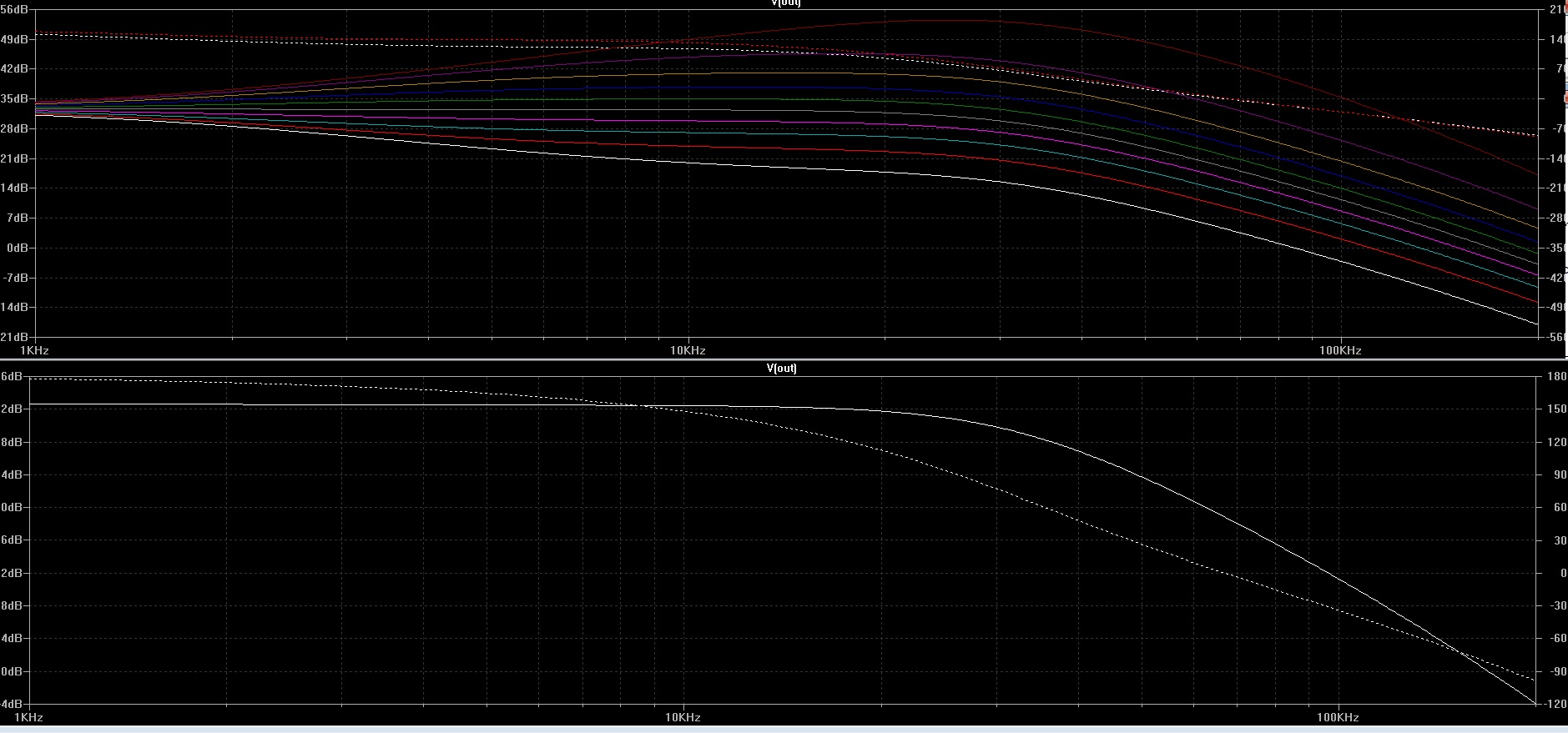

Добавил в пред модель, чуть перестроил фильтр "вверх".
Что сказать? Пред на искажения не влияет, тип ОУ- тоже не особо, то есть что ОПА2134 что ТЛ071 дешманские- разницы особо нет.
В остальном- для любителей всяких схемок- сойдёт, единственно усиление всё таки слишком велико, 40дБ при макс вывернутом регуляторе громкости будет вам ограничение сигнала в УМ.
Если кому надо просто усилок- фильтр на вход ставим, как я рисовал- и работает. Вроде всё что хотел- сказал.
И хватит замусоривать тему всякими ценными вопросами которым здесь- не место._gun_
Ачх с различными положениями РГ по вч , и АЧХ в среднем положении, небольшой завал- это уже усилок даёт, ТБ валит чуть выше 20к.
R14 и R20 подключены не правильно, левые концы должны быть на базах Q8 и Q8. Источник входного сигнала должен быть источник неременного тока а не напряжения. Тогда и будут малые искажения. Конденсатор параллельно резистору обратной связи необходим для частотной коррекции. Проверьте ток покоя в вашей модели. Вольтодобавка работает только при большой выходной мощности. Если 75 ватт достаточно, то уберите ее, искажения снизятся на порядок. Транзисторы должны держать 80В минимум.
Там АЧХ преда приведена, и видно, что спад с 10 кгц.
Это спад выходного сопротивления а не усиления. Выходное сопротивление преда слабо влияет только на искажения, но не на усиление
Конечно, если пред с 10 кгц валит сигнал, то и звучание будет ламповым.
Ничего он не валит, учите матчасть.

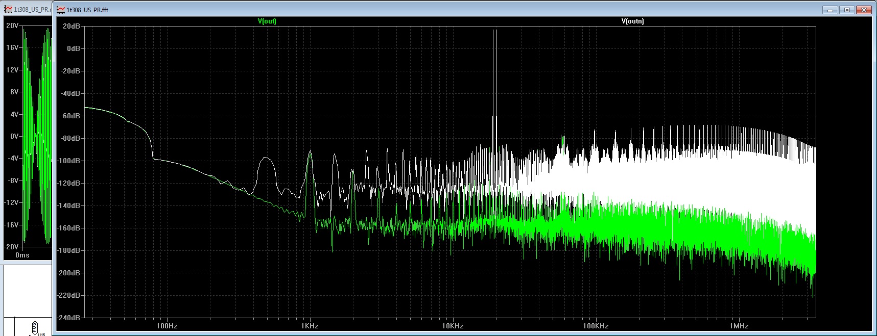

Дополнительные исследования показали что:
1) резисторы подключены правильно, ЛТС говорит что при впрыске напряжения питания в базы "шунта" происходит сильное загрязнение спектра ИМД, то есть измеряемое ИМД может остаться прежним(если по палке 1к) но появляются мощные помехи по всему диапазону, лекарство- удалить их нахрен.
2) вольтдобавка по результатам моделирования по крайней мере на 50Вт мало что даёт, кроме роста искажений на 4-5дБ, при питании +-30 вольт смысла в ней нет.
3) конденсатор параллельно резистору обратной связи нужен- это единственная ваша коррекция усилителя, и её достаточно, но номинал великоват, в некоторых случаях на меандре у меня получилась генерация "пакетами". 18-20пФ- хватит, скорее всего, хватит даже 10, но лучше не стоит.
Спектры двух идентичных моделей, в обеих отключена вольдобавка, зелёный график- резисторы по 240к- удалены, белый- подключены к шунту. Результат налицо.
Что касаемо питания усилителя от генератора тока- модель измерялась вместе с предом, который я уже успел добавить.
Однакож простой резистор на входе- вполне способен заменить всю эту машинерию - результат примерно такой же.
ЗЫ Кстати, не желаете на ЛТС перейти? Симуляторы здорово похожи(скачал и запускал ваш) но набор моделей в ЛТС куда шире. Есть в том числе и отечественные транзисторы, и всё такое. Даже отечественные ОУ в наличии(хотя понятно что в США их купить наверное сложновато :unsure: )
R14 и R20 предназначены для независимости тока покоя от напряжения питания. Без них ток покоя очень круто растет с ростом питания. Никаких артифактов кроме небольшого снижения петлевого усиления эти резисторы внести не могут. Проверьте свою модель. Эти резисторы сильно влияют на ток покоя. Я уже упомянул что установите ток покоя 50мА без сигнала и установите ноль на выходе перед симуляцией реального сигнала. Ваши артифакты связаны с нулевым и асимметричным током покоя. Всегда выставляйте его в первую очередь, во вторую-ноль на выходе, потом опять ток и так несколько раз. Иначе и будете получать всякую чушь и нести ее в массы. А библиотеки компонентов ЛТС и iSimPE взаимозаменяемы, ставьте любые.
На самом деле тот самый конденсатор- он снижает Кг , действительно, но за диапазоном звуковых частот, так что качеством звука я думаю дельфины , пингвины и летучие мыши будут довольны. Спектр гармоник он тоже расширяет, но там же. Они просто не слышны.
А вот устойчивость усилителя с глубокой ООС без него я думаю слабодостижима. Можно, но смысла особого нет. С ним- проще и лучше. :)
Верно, этот конденсатор нужен для фазовой коррекции петли ООС. Устойчивость петли определяется запасом по фазе (Phase margin) and запасом по усилению (Gain margin). Так вот при 50пФ достигается наибольшая устойчивость. Косвенно устойчивость можно определить по звону на фронтах выходного сигнала при подаче на вход прямоугольника малой амплитуды. Переход от фронта к плоской вершине должен быть чистым без всплесков и сильных завалов. При 50пФ достигается запас по фазе 70 градусов, что очень неплохо, минимально допустимым по стандартам НАСА считается 45 градусов. Хороший запас по фазе позволяет сохранять устойчивость даже при перегрузке входным сигналом. При его недостатке появляется подвозбуд возле вершин клиппированного сигнала на выходе. Это типичная болезнь многих. На нелинейные искажения этот конденсатор почти не влияет, при разумных величинах конечно. А вот на частотную характеристику влияет, поскольку частично интегрирует входной сигнал.
Некоторые пояснения по следам постов. Однокаскадная модель усилителя. Если инвертирование сигнала от входа до выхода только один раз, то это однокаскадная модель. Здесь можно заводить 100% обратную связь по напряжению с выхода на вход. Правда, приходится компенсировать запаздывание по фазе из-за задержки прохождения сигнала со входа на выход. Для этого нужна коррекция на опережение. Зато такая модель позволяет использовать петлевое усиление в полной мере а не частично. Видел я предложение повесить резистор 1к на вход и получить инвертирующий усилитель с усилением в 20 раз. Чем плохо? А тем, что полное усиление в петле ООС уменьшается в те же 20 раз, т.е. на 26дБ. Соответственно и искажения растут. Так построены все известные мне УМЗЧ. На неинвертирующий вход дифф кааскада подается сигнал а на инвертирующий - обратная связь через делитель 20:1. И что имеем? Усиление в петле снижено плюс синфазный сигнал на входе. Два источника искажений. Поэтому и есть предел линейности, например у ланзара. А я что сделал? Устранил делитель, определяющий коэффициент усиления по напряжению, увеличив усиление в петле ООС в 20 раз и устранил синфазный сигнал на входе. Однако, предусилитель понадобился специфический, ИТУН (источник тока управляемый напряжением). Обычный пред не годится. Так что есть трюк: пребразование входного напряжения в ток в преде а затем обратно в напряжение в усилителе мощности. И это позволило добиться недостижимой для традиционных схем линейности. Тут важна сама идея этого трюка, а конкретная схема усилителя вторична. Возможно ее можно усовершенствовать. Но сам принцип - использовать полное усиление в петле ООС позволит перейти на более высокий уровень линейности простым способом.
Вы собрали идеальный усилитель.
Такая дуал- архитектура УНЧ с конденсаторной связью, на сегодня - идеальна.
Я сам подходил к этому решению, но вы пришли раньше, и как я понимаю, не только вы.
Вот еще подобная схема.
Но ваш драйвер сделан грамотней, кмк.
Потому что, конденсатор надо запитывать током, а не напряжением,что - бы передача сигнала была линейной,...и, в своей передаточной хар-ке, конденсатор - токовый элемент, у вас он запитывается от драйвера - именно током, то есть - правильно.
Это не АЧХ а зависимость выходного импеданса от частоты. Это не связано с АЧХ сквозного тракта. Пожалуйста, будьте внимательнее.
Это не принцип, а самообман. Никакой 100% ООС и не пахнет, поскольку роль резистора делителя обратной связи выполняет выходное сопротивление предусилителя.
Поэтому и с линейностью беда, она на уровне досимуляторных схем.
Что касается синфазного напряжения, так оно отсутствует в любой инвертирующей схеме, а в неинвертирующей, синфазка настолько страшна, что общие искажения
измеряются несколькими миллионными долями процента. (пришлось даже новую единицу измерения придумать - u%)

Усиления в усилителе никак не прибавляется, как было 80дБ - так и осталось. Хоть генератор на входе хоть резистор. Линейность неплохая, но и только.
ЗЫ Про резисторы 240к на базы шунта- да, они работают хорошо и как надо.
Всё было бы хорошо если бы не нужда строить такой увесистый предусилитель, вся простота в него улетучивается. Ну или резистор на вход. Линейность не пострадает.
ЗЫ 2 модели компонентов из мореканского симулятора мне в общем не нужны, а вот обмениваться схемами между разными симуляторами- крайне затруднительно.
