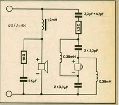

Лестничный фильтр 4 порядка.
B&W Bowers Wilkins DM 601-S3 Crossover Upgrade for Better Midrange Perfoprmance

Пару проводов (временно) можно вытащить наружу, чтобы подключать\отключать (или весь кроссовер и провода от динамиков).

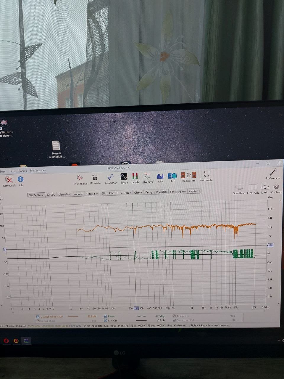

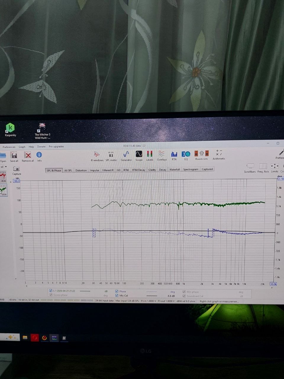

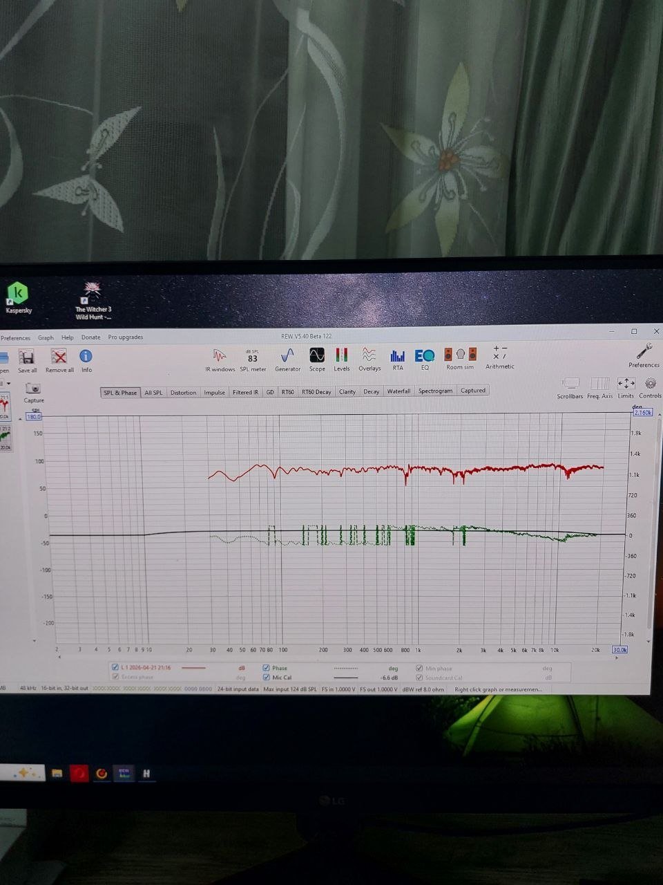

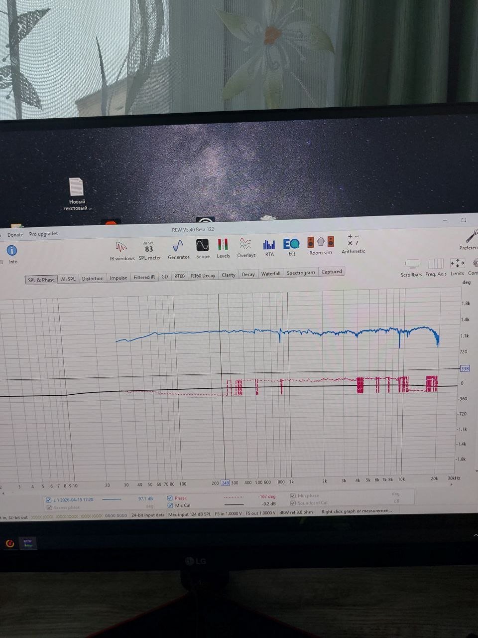

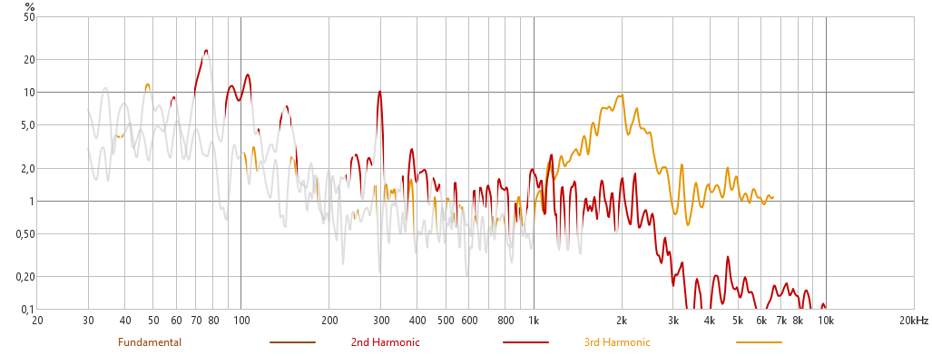

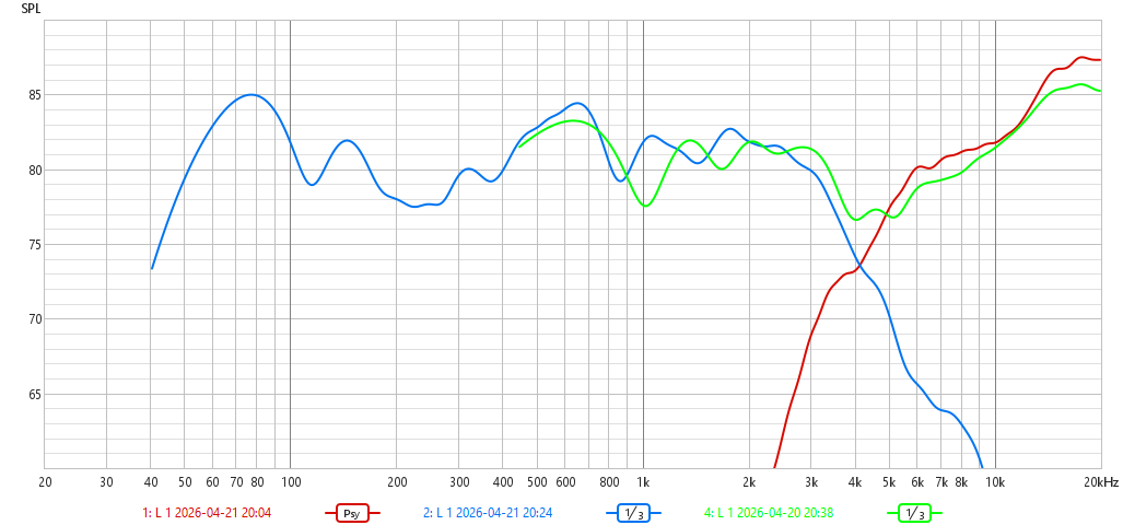

Замеры провёл, красный подключен вч через кроссовер , нч напрямую 60 см от колонки, зелёный график нч и вч подключенны через кроссовер 60см от центра колонки

По Вашим ТАКИМ картинкам никто ничего корме мата...

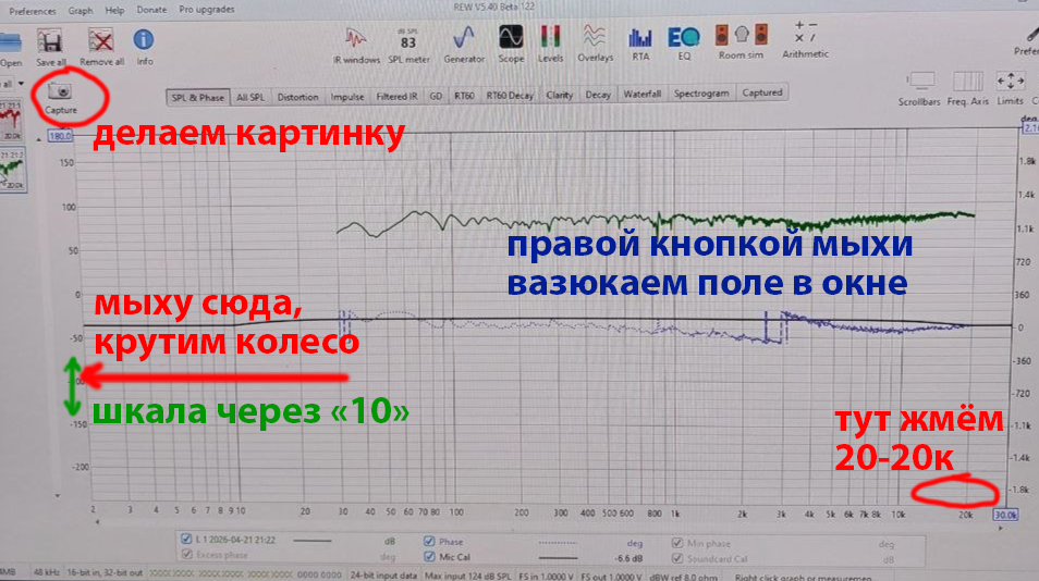

Сглаживание графиков 1/6дБ/окт, или в отдельных случаях "Psy"

Ого! Вы так с ходу здорово разобрались в этой программе!
Я промучился с REW несколько вечеров, но так и не понял как эта "шайтан - машина" работает. Но я - специфический человек - за всю жизнь так и не осилил ни одной программы и компьютера не понимаю))))
По мне так отличные графики. У меня никаких не получалось.
Если он в принципе понял как мерить, то уже точно добьётся и правильности.

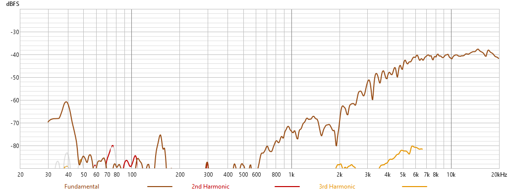

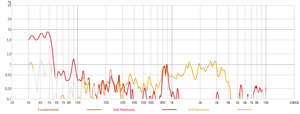

Сегодня в 2026.4.21.19.41.15.1298 по времени Земли Галактическим Научным Советом получена важная квантеровая грависпектрограмма процесса слияния звёздного скопления Вейвкор со скоплением Вифа. Несмотря на то, что данные получены в неблагоприятный масс-временнОй момент вторых мерцательных порядков, характеризующийся параметрами (700мкГн+15 мкФ)/(4,7 мкФ+130мкГн+L-Pad 3,3/6,8 Ом), плохо подходящими к масс-пространственным характеристикам скоплений, грависпектрограмма зафиксировала достаточно достоверные доказательста протекания процесса, приводящего в дальнейшем к образованию пригодных для заселения разумными существами двухполосных акустических миров. Несмотря на отсутствие надлежащей силово-полевой развёртки от 4-Омного источника, принятого разумной цивилизацией, пославшей сигнал, за постоянно-опорный, вероятность удачного завершения формирования общего звёздного скопления Вейвкор-Вифа-1 оценена Главным Искусственным Мозгом как 0,898765 (достаточно высокая). Грависпектрограмма получена с расстояния 60 парсек, из равноудалённой от центров скоплений точки аппаратурой, вызывающей доверие (по оценке ГИМ) 0,923470 (однозначно высокая). Данные получены и очищены на временнОм интервале 25 гал. миллисекунд массовременнЫми сглаживающими функциями 1/3-октавной гипервыборки. Результат:
Гравитационные искажения в скоплении Вейвкор, прошедшие через вторично интегрирующий масс-фильтр, не вызывают особых волнений, хотя их преимущественно трёхмерный порядок может вызывать некоторый % отторжения сформировавшихся планетарных систем.
Искажения времени-пространства скопления Вифа, прошедшие через вторично дифференцирующий масс-фильтр, вызывают некоторые опасения бифуркации системы движущихся тел в трёхмерно искривлённом времени в направлении, не позволяющем снизить частоту предельного энергообменного раздела со скоплением Вейвкор ниже 3,500 гравипланковских единиц.
Проблема искажений времени-пространства скопления Вифа требует дополнительных исследований, о чём ГНС и послал запрос цивилизации, приславшей первое сообщение, вместе с рекомендациями по улучшению точности грависпектрограммы. Следите за дальнейшими событиями во Всегалактической Ленте Новостей!

но вплеск H2... не многовато?
В том то и загвоздка, что впсплеск имеет ТРЕТЬЯ гармоника! Смотрите подписи на рисунке. Я не знаю, как это возможно: смещение на частоте 2 кГц, могущее вызвать взрыв К3, вообще мизерное!
Повторим измерения, измерим второй. Нехороший симптом, лучше бы он пропал!

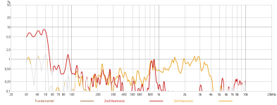

Ещё раз глянул КНИ ВЧ динамика после ФВЧ, прибалдел. Из чётных есть только вторая, но нечётные есть все, и все - больше 5%. Это либо глюк, либо катушка застряла. И поглядите на характер изменения К2! Случаем, МЖ не загустела?

Всех приветствую ,извиняюсь за долгое отсутствие, По сути проблемы , выявилось не соответствие одного динамика заводским характеристикам vifa dx 25tg09-04. На данный момент веду спор с продавцом, и подбираю замену, vifa обошлись 4100 р
Покажите измерения рабочего! Или Вы пару отослали назад?
20дБ это очень много, то, что Вы показывали Межгалактическому Совету, по отдаче было в норме.
