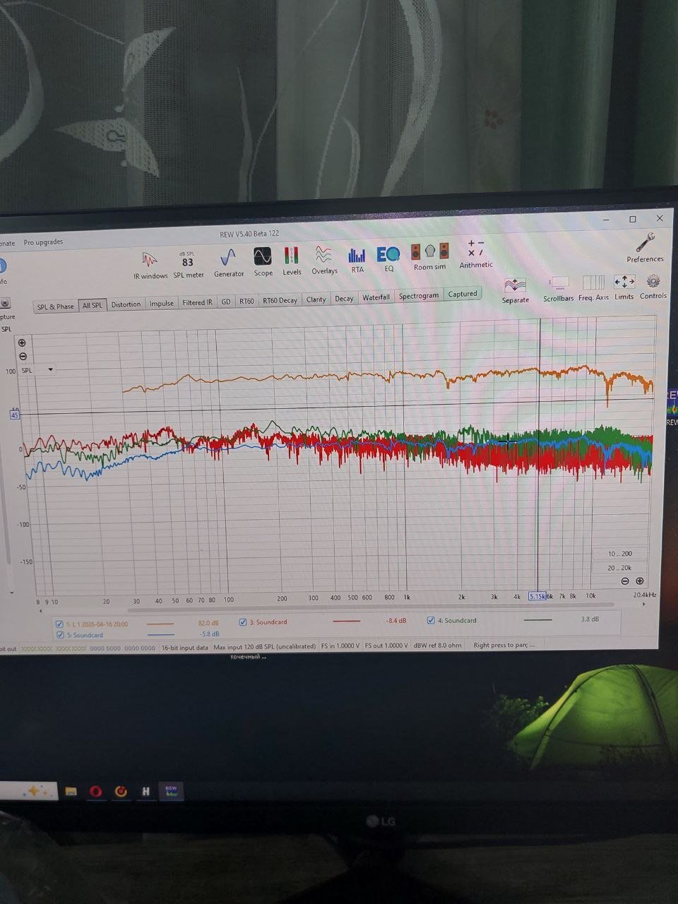

Всех приветствую, по вопросам расстояние между ценрами динамиков 190мм. Микрофон в наличии разбираюсь . есть первые данные , подключен через системник , выход sven sps 619 . одна колонка родная , вторая испытуемая. Калибровка 90 гр. от плоскости , измерения 20 см от плоскости, сейчас попробую файлы прикрепитьть
это испытуемый
это родной
Хочу снизить часттоту разделения фильтра до 1800гц.

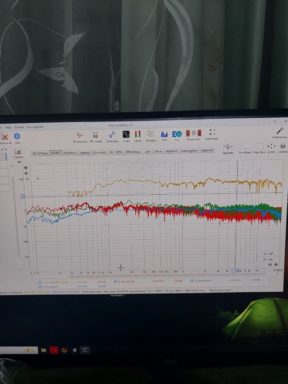

это испытуемый
это родной

Всем доброго вечера, спасибо за информацию , попробую замерить на 0гр. и на 60см, проверим на разных , там возможно и придёт решение
Сегодня уже не успею , результаты завтра

Намерял я тут сегодня , оранж 60 см от колонки микрофон по центру, синий 20 см от фронта
    179.3 KB · Просмотры: 41
    190.6 KB · Просмотры: 50
