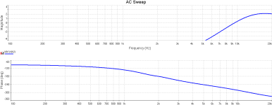

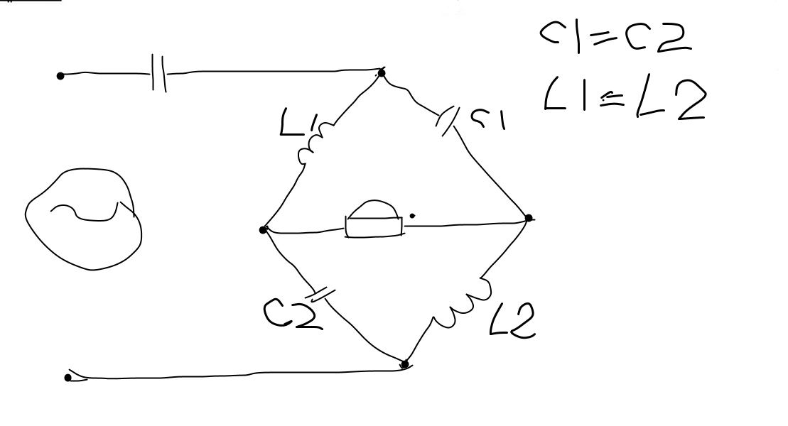

И всё таки... Как эта штука работает?
На какое-то сопротивление нагрузки в диагонали, мост стабилен.
Начинает сопротивление "Z" меняться от частоты и баланс нарушается. "Z" больше - куда, как и что? "Z" меньше - что, куда и как?

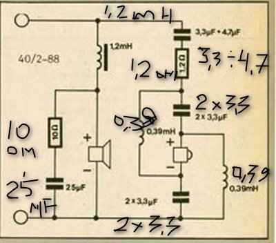

То, что такой "концепт" в акустике "Кливер/Корвет 75АС-001" работает - это факт. В какой-то из двухполосных "Электроник" такая же штука работает - факт.
Её смысл внедрения туда.
Начиная с какой-то частоты фаза пищалы плавно меняется на обратную .зачем- а икс его знает.
Это гипотеза? Такое понять нашими пропитыми мозгами можно только перенеся концепт фильтра в симуль,сравнив подшивку лучшим образом: по классике,и так.
Что ж оно даст лучшего-будет видно.

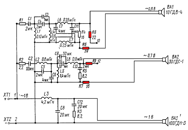

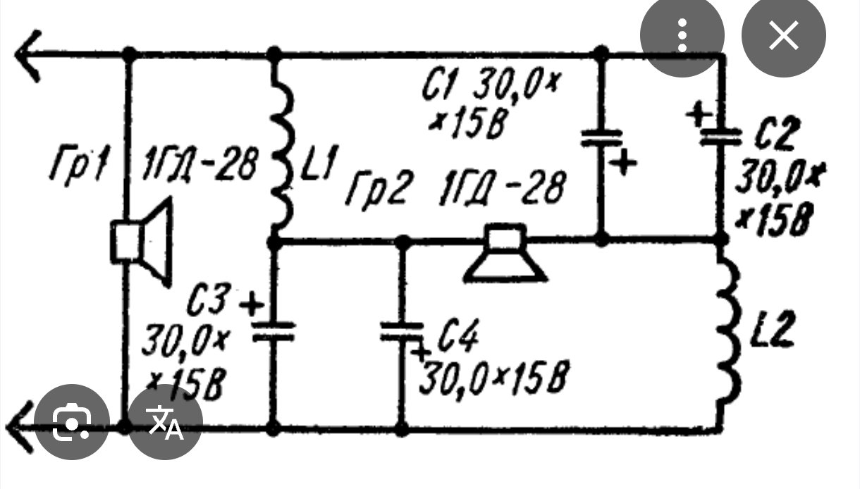

Здравствуйте! Нет это не гипотеза, это абсолютно точно фазовращатель для согласования работы динамиков по фазе. Годах в 70-х в Радио один автор привел схему "стереодина" и запантетовал ее. В ней тоже применён фазовращатель (схема в приложении). Согласовать динамики по фазе можно геометрически (разнося их по глубине) или фазовращателем (фазовым фильтром). Прошу всех заметить, что ФВЧ в той "жёлтой" схеме выполнен первым порядком. В Корветах/Кливерах такой ФВ стоял после ФВЧ второго порядка (вроде).

Для начала будем считать, что импеданс динамика с ростом частоты меняется много меньше, чем импеданс реактивных элементов фазовращателя Для относительно низких частот те С1и С2 на работу схемы влияния не оказывают, так как ток идет через катушки (разумеется, и через динамик тоже). По мере повышения частоты индуктивная составляющая импеданса становится ëмкостной, так как ток начинает протекать уже через конденсаторы. Вполне понятно, что будет соответственно изменяться и фаза тока через нагрузку.
У кого есть две лишние катушки 0.25– 0.35 мГн, то могут сами попробовать тот фазовращатель присобачить к ФВЧ с точки зрения улучшения АЧХ/ФЧХ

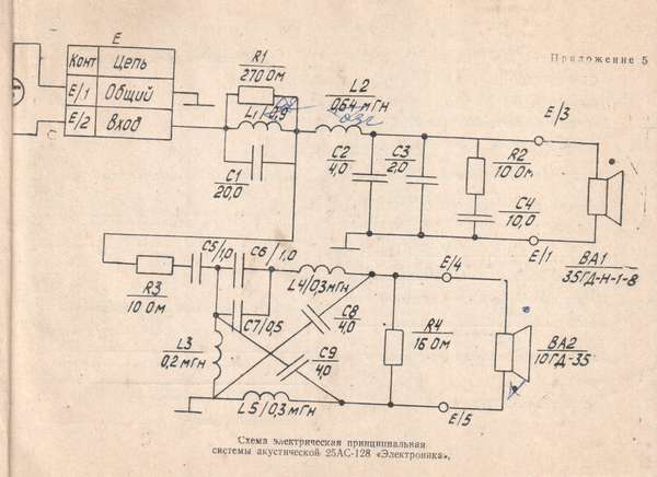

В каких-то двухполосных АС был ещё ФВЧ второго порядка.
В двухполоске с третьим порядком
Но в "написании" фильтра ошибка. C9 подключен не туда. Надо к С6,С7, L4
Такая акустика мне попадалась. Всё было спаяно как положено в отличие от рисунка схемы.

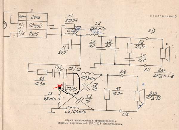

Тут надо добавить, что порядок фильтра ВЧ напрямую в фазовращателю не относится, хотя сам фильтр и вносит свой сдвиг фаз.
Насколько известно, в поздних (а может ещё ранее) версиях упомянутых АС (Кливер, Корвет, Электроника) те фазовращатели уже повыбрасывали (скорее из экономии на производстве). Смещение пищалки по глубине заметно на слух, я так в 2000-е делал. Но корпус получается сложнее в домашнем творчестве.

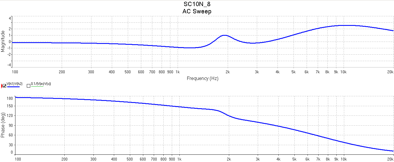

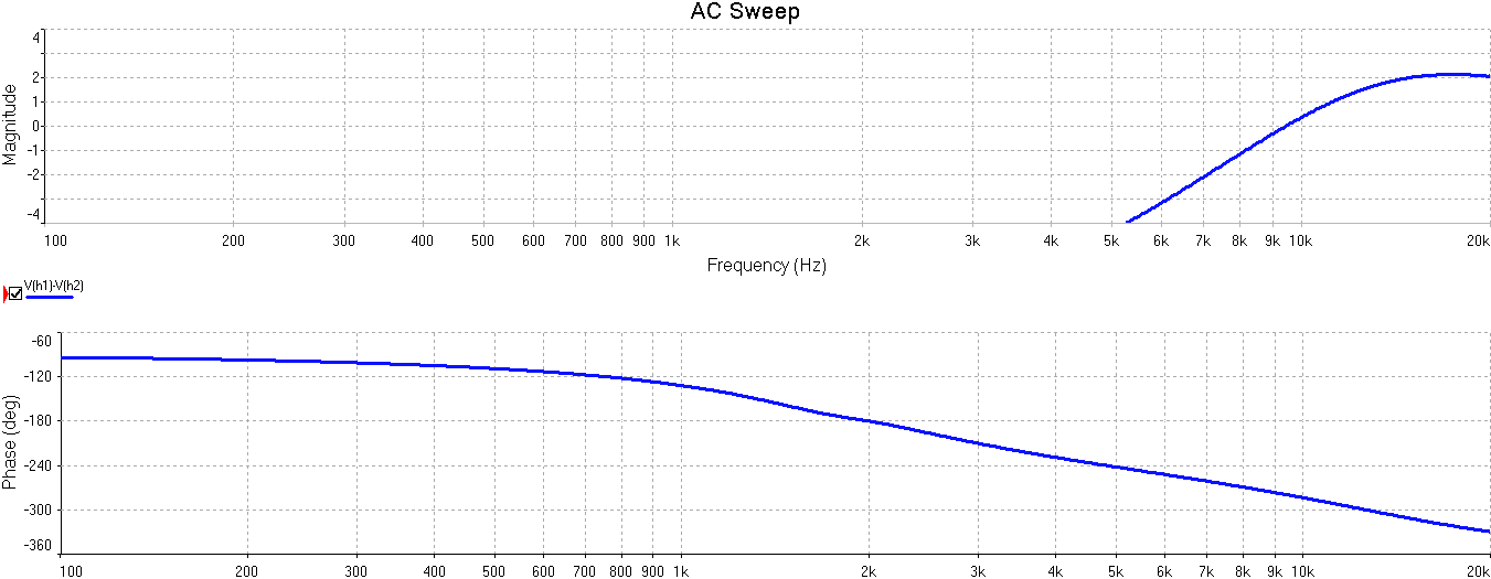

АЧХ и ФХЧ для приведённых номиналов фазовращателя, источник сигнала - источник напряжения, динамик взят SC10N/8
То же самое, запитка от цепочки 1,2 Ома+4 мкФ, как по схеме.
Результаты:
- подъём самых ВЧ +2дБ;
- ровный спад ФЧХ (в лог. масштабе);
- просадка входного импеданса до 6 Ом/15 кГц.
Номиналы схемы фазовращателя явно подобраны для получения красивых АЧХ/ФЧХ. Фазовращатель дал -65°/3кГц; -100°/6 кГц; -140°/12кГц, что эквивалентно отодвиганию ВЧ динамика соответственно на 2,1см; 1,6 см; 1,1 см на тех же частотах.
Как видим, фазовращатель НЕ равнозначен сдвигу ВЧ динамика назад! Но, если АЦ ВЧ динамика с ростом частоты смещается назад, к месту склейки с ЗК, то фазовращатель имеет шанс более точно "отодвинуть" такой ВЧ-шник, чем физический сдвиг фланца.

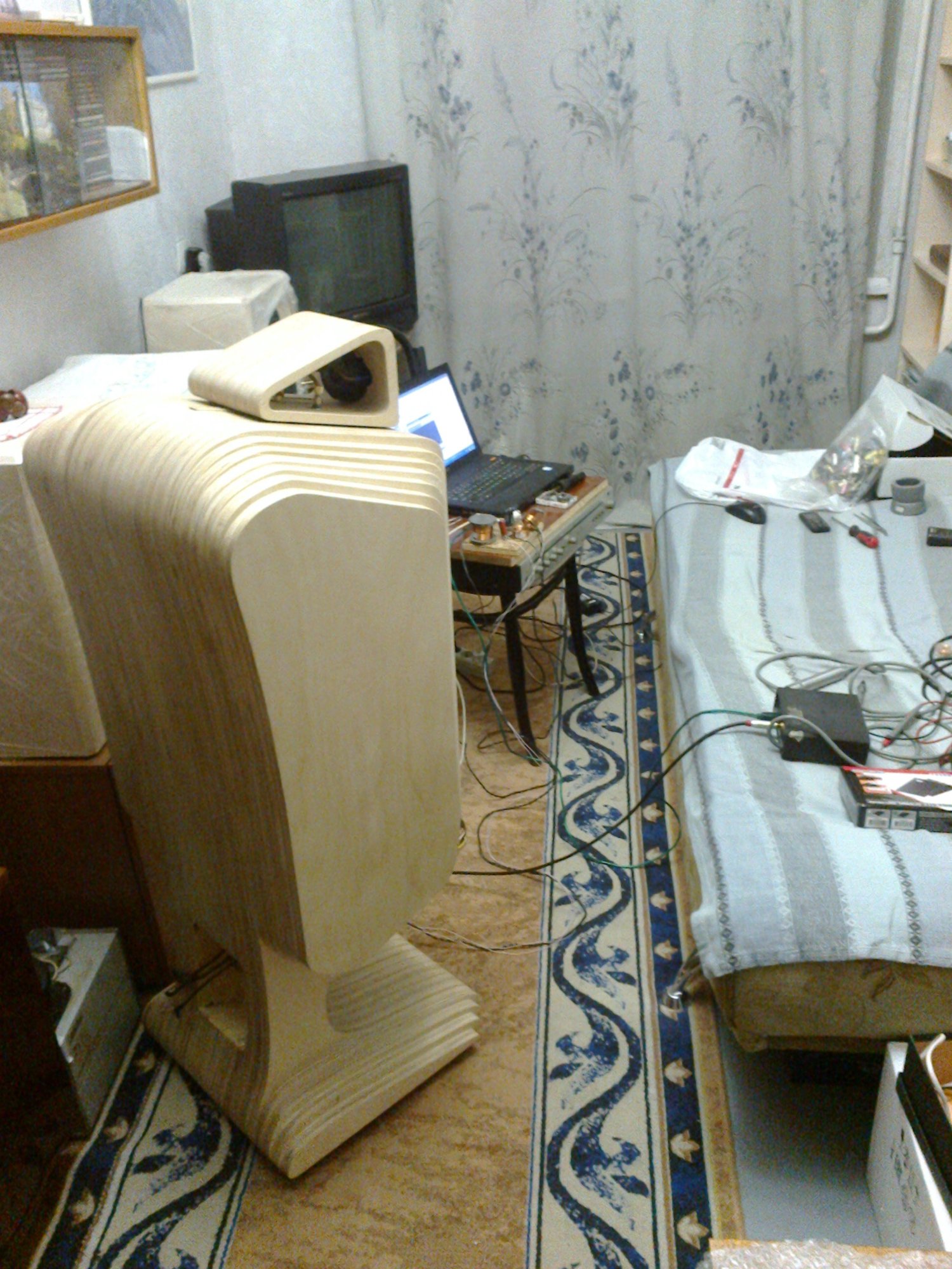

Фазосдвигатель с ручным приводом- "От винта!!!" Микровинт с линейкой встроен в кронштейн пищалы. Настройка по микрофону
    450.9 KB · Просмотры: 0
    466 KB · Просмотры: 0

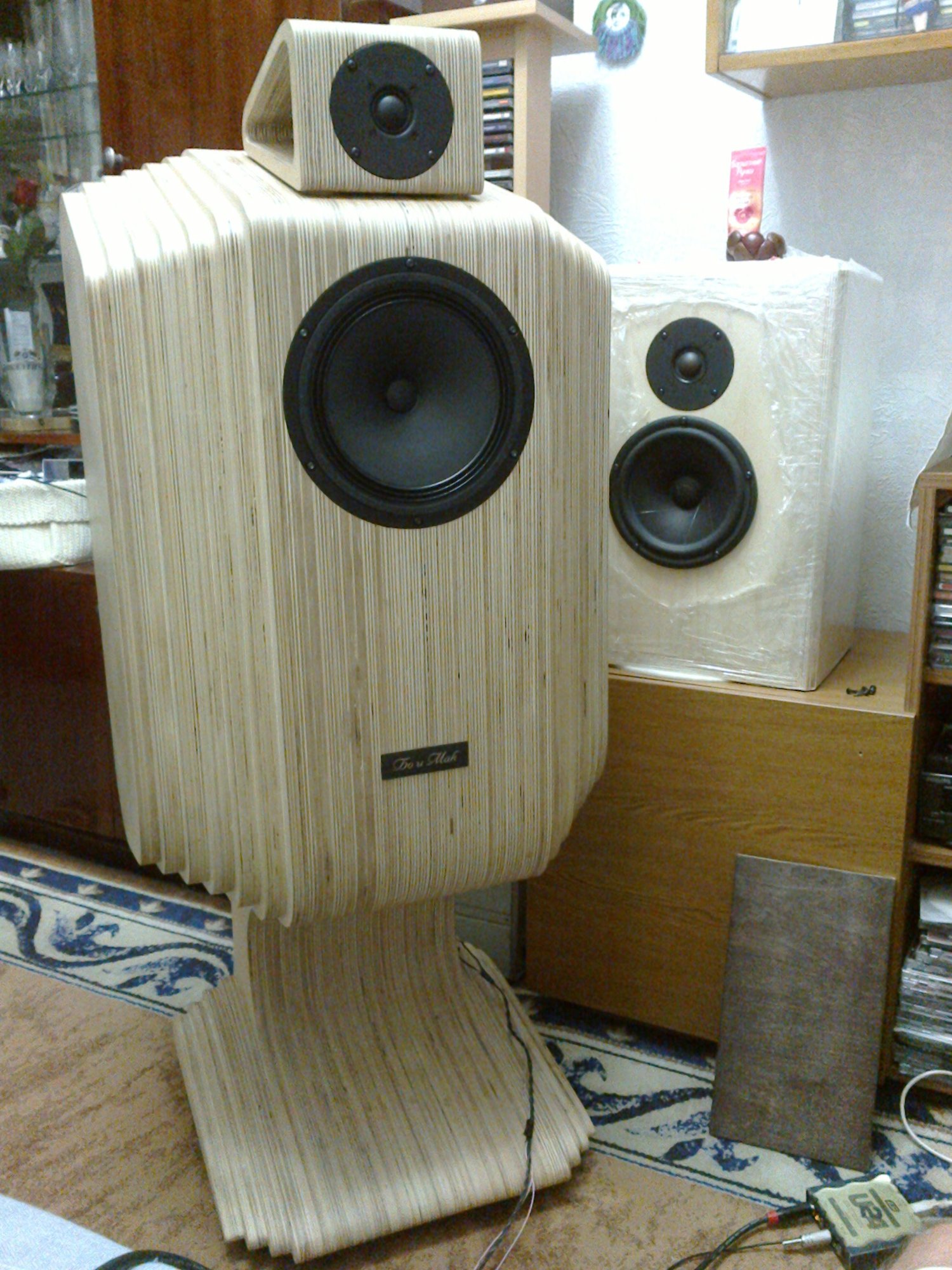

У меня ваще свободоностоящая пищалка на НЧ коробке, крути в разные стороны и по глубине. Лучщая панорама в моей берлоге получается если развернуть пищалки от центра по бокам градусов на 20. Да, деление без вращателей, 1 порядком.
Во как. А по глубине сколько получается и что за частота раздела?
