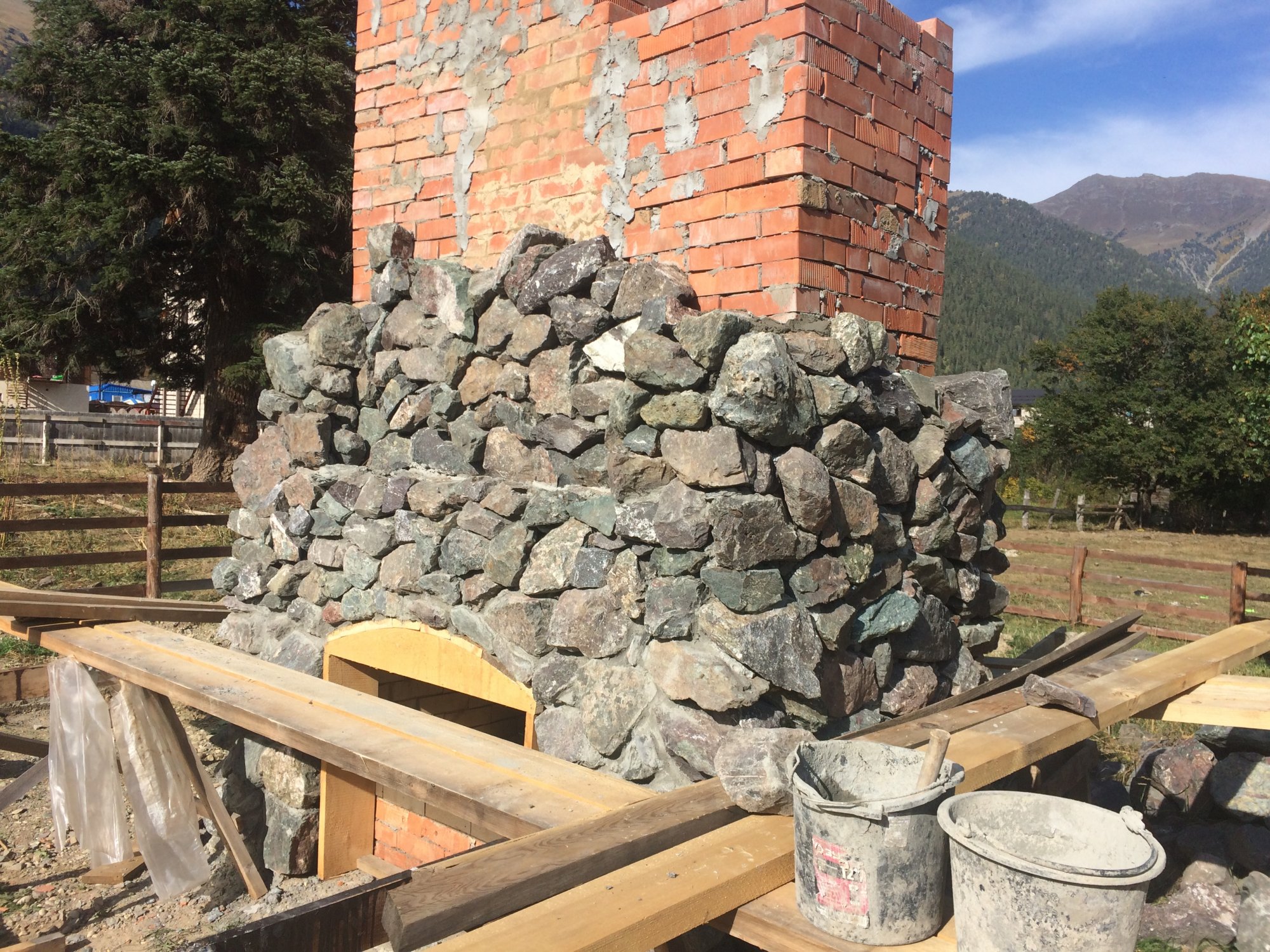

Кстати с дровами тоже интересно, если газогенератор. Там сжигание топлива полное, до горсточки золы.
Ну и печки тоже бывают разные.
Вот к примеру
Было чисто электрическое.
тогда понятно
Вот к примеру
язык не знаю , но походу вариации русской печи с лежанкой по системе газоходов. Мне больше по душе открытый очаг , это же печь не для отопления в основном , а как место общения IMG_1578.JPGF2A1F9BF-B4E8-4E54-B99D-04590B458512.jpg сейчас вот такой делаю , сначала камин , потом "домом обстроил" , так удобнее , Я , собственно и на сайте появился что бы сочинить акустику в это помещение , от того и форм фактор колонок такой и выбор динамиков и усиления smile_32 Готовое не устроило , а то что устроило бы стоит нереальных денег .
Не совсем. Там идет вторичное дожигание, за счет чего повышается температура.
И плюс очень своеобразная система подачи топлива, первичного и вторичного воздуха (который сначала подогревается, а потом добавляет кислород для вторичного дожигания)
Идея в том, что в воздухе от сгоревших дров еще есть чему гореть, но нет кислорода для горения.

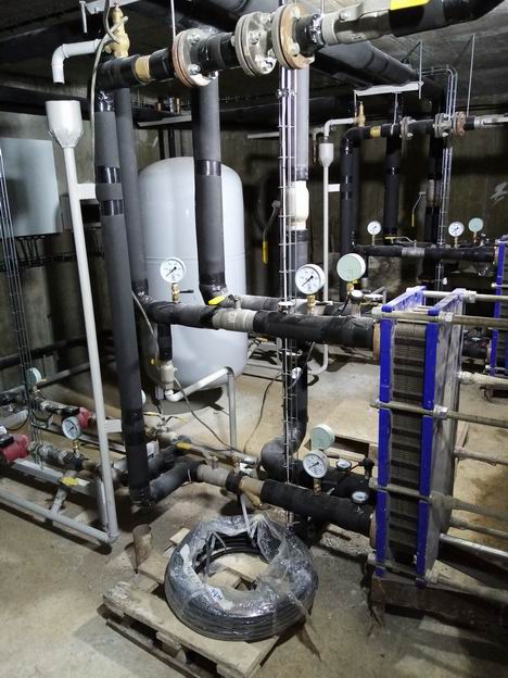

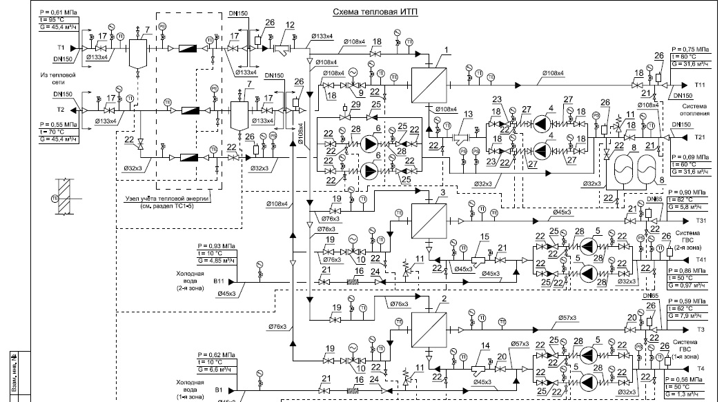

Парадокс ещё вот какой. По своей основной работе (за счёт чего живу сам и моя семья) - являюсь теплотехником. В многоквартирных домах проектирую тепловые узлы. Люди затем в большом количестве получают тепло оттуда.
А вас здесь почитаешь, послушаешь - и такое ощущение - что один дурак остался, среди умных. Так и живём.

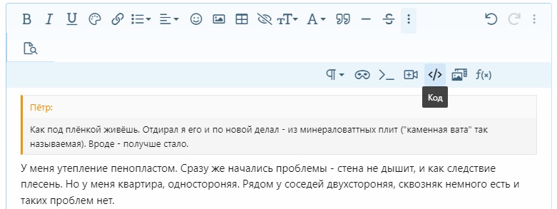

Сюда можно вставлять код (там много языков на выбор) и он будет читаем, и можно скопировать :) :
HTML:
<!DOCTYPE html><html style="font-size: 10px;font-family: Roboto, Arial, sans-serif;" lang="ru-RU" system-icons typography typography-spacing><head><script nonce="s+r+qsSlDitVIfRer+UK7Q">var ytcfg={d:function(){return window.yt&&yt.config_||ytcfg.data_||(ytcfg.data_={})},get:function(k,o){return k in ytcfg.d()?ytcfg.d()[k]:o},set:function(){var a=arguments;if(a.length>1)ytcfg.d()[a[0]]=a[1];else for(var k in a[0])ytcfg.d()[k]=a[0][k]}};
