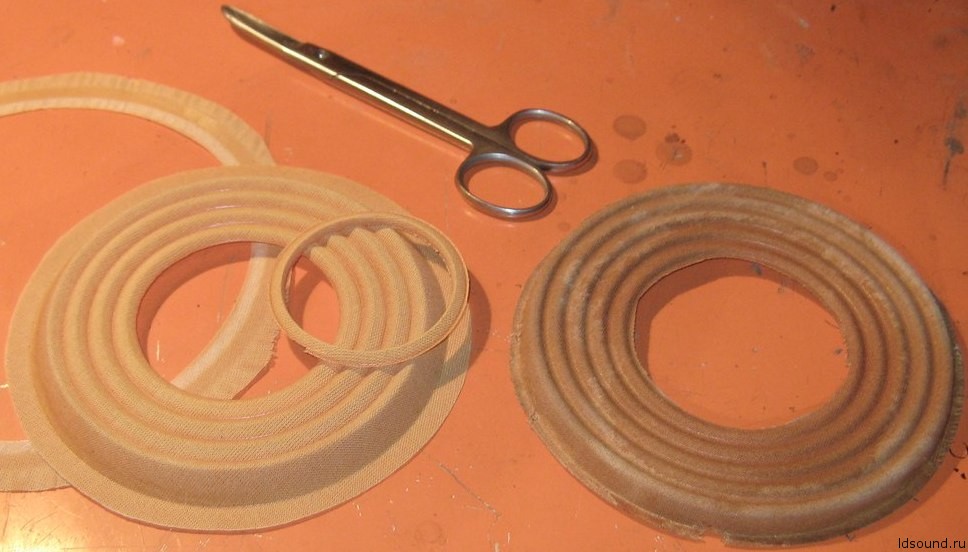

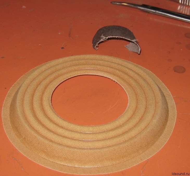

Главным моментом замены является её провисание, тем самым катушка опускается вниз примерно на 5 мм, когда верхние витки должны быть выше зазора, это определяется путем расчета высоты намотки катушки.
Рабочая часть катушки должна быть в зазоре всегда – амплитуда вверх и также вниз, рабочей зоной магнитной системы является верхний фланец, конкретно верхняя поверхность фланца и керна (между ними – это зазор).

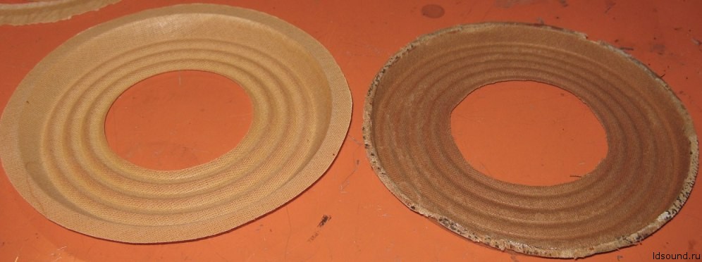

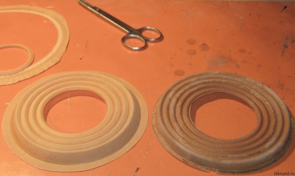

Данная шайба оказалась ломкая, видимо переженная в матрице, подклеивать её не вижу смысла, порвется в другом месте. Но, всё было бы хорошо, если бы не сорванная катушка на половину своего диаметра от диффузора (двигалась в диффузоре), от этого и призвук на определенной частоте.
Шайба новая подрезана, вклеена, катушка также подклеена к диффузору. Вот казалось бы мелкий дефект в виде порыва шайбы, а оказалось катушка слетела на пол радиуса + просадка самой шайбы!

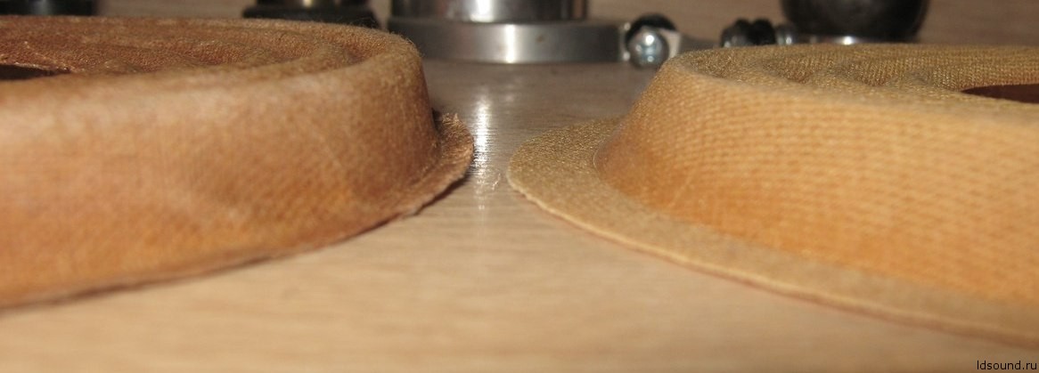

Провисшие ЦШ всяких ГДН25/30/35/75 лечу БФ-2. Снимаем пыльник, жёстко стопорим подвижку так, чтобы ЦШ была горизонтальна (лучше чуть-чуть "с горкой"), промачиваем ацетоном или растворителем, и после испарения последнего жирно смазываем БФ-2. Сутки, а лучше двое к нему не подходим.
Лучше пропитать ЦШ разбавленным БФ-2, 1 часть клея на 2 части смеси спирта не ниже 96 градусов с "ацетоном" в виде метилацетата, смесь растворителей 1;1. Подсушить ЦШ на воздухе до полного удаления раствоителей. Потом зажать между ровными жёсткими не очень тяжёлыми дисками, с прокладкой лавсановой плёнкой. И термообработать при 120-130 градусов 2-3 часа. Вытаскивать ЦШ после полного остывания.
БФ-2 - шикарный клей. НО! - горячего отверждения!
При полном разборе по другому и не получится. Чисто интуитивно давно почти также и делал. БФ - целофановый пакет- две фанерки или что под рукой было. Стягивал четырьмя болтами с шайбами по высоте ЦШ, и на батарею. До сотен гр не доводил, но и так выходило здорово. Кучу кинапов так восстановил. БФ-2 наше все.

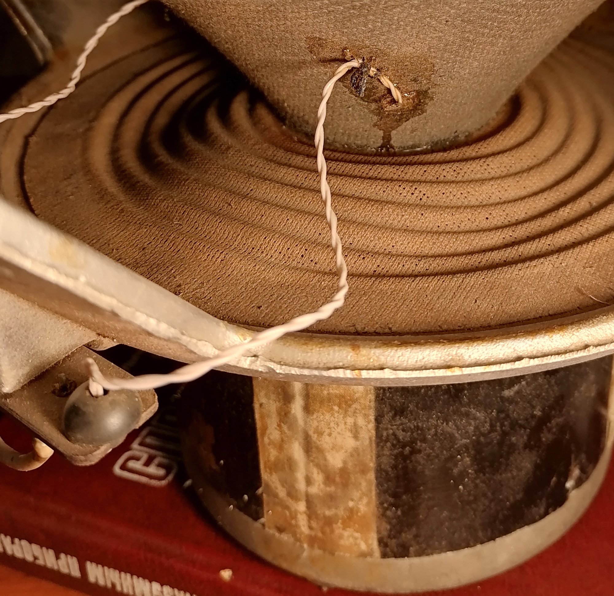

Может кто ни будь даст совет... На динамике Tesla arn 930 провисла центрирующая шайба. Как поступить в этой ситуации? Полностью снимать подвижку и отклеивать а потом ровнять и пропитывать шайбу или на месте без разборки можно исправить? Или искать новую подходящую по размерам и жесткости? Наружный диаметр около 180 - 190 мм. Есть соблазн разобрать и заодно измерить все размеры и вес. Там кстати высота фланцев около 15 мм.шайба arn 930.jpg

Выправить и зафиксировать выправленное можно. Но это снятие диффузора и снятие с него ЦШ. Только тогда.
Спасибо. Значит разбирать по любому.

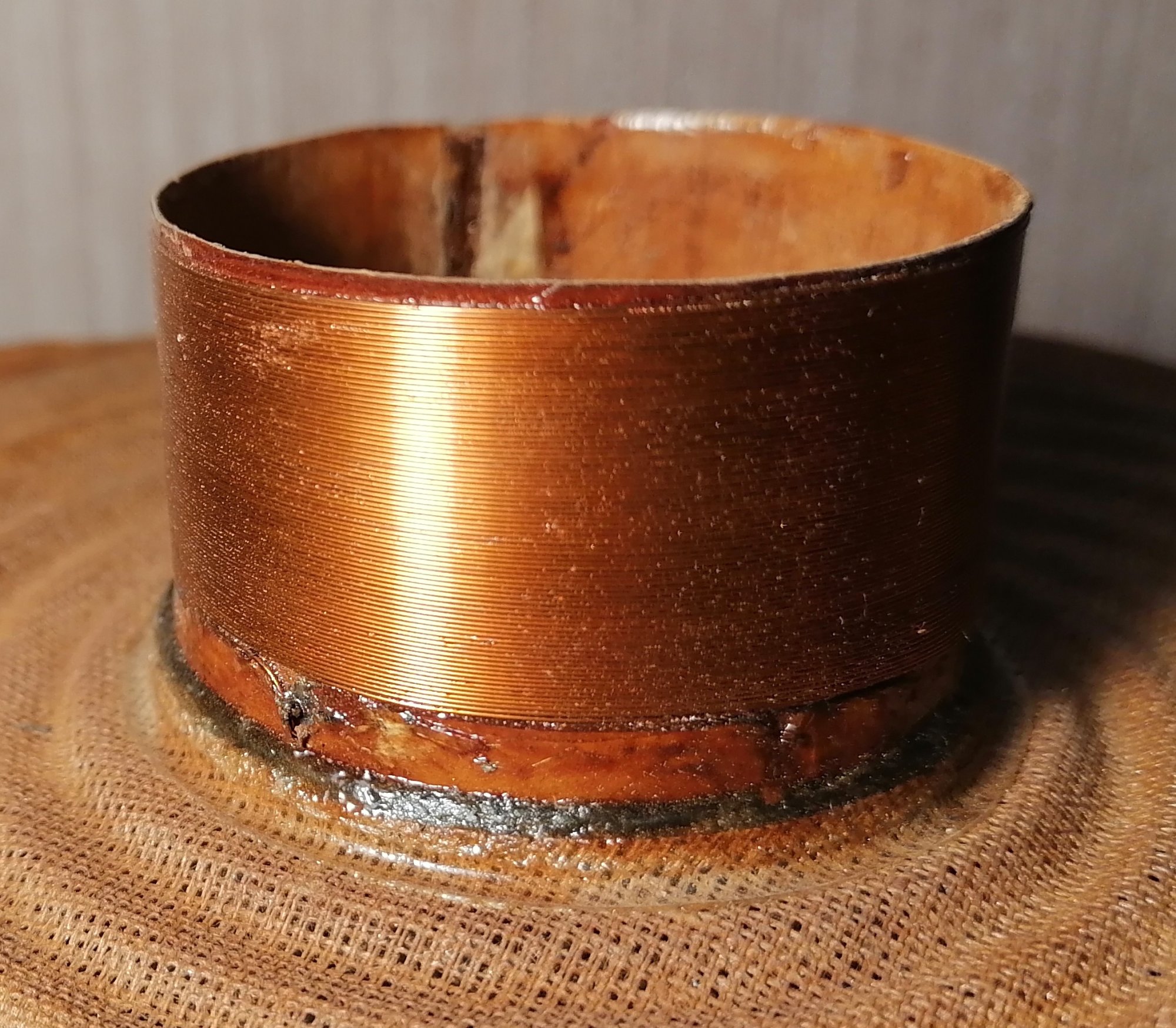

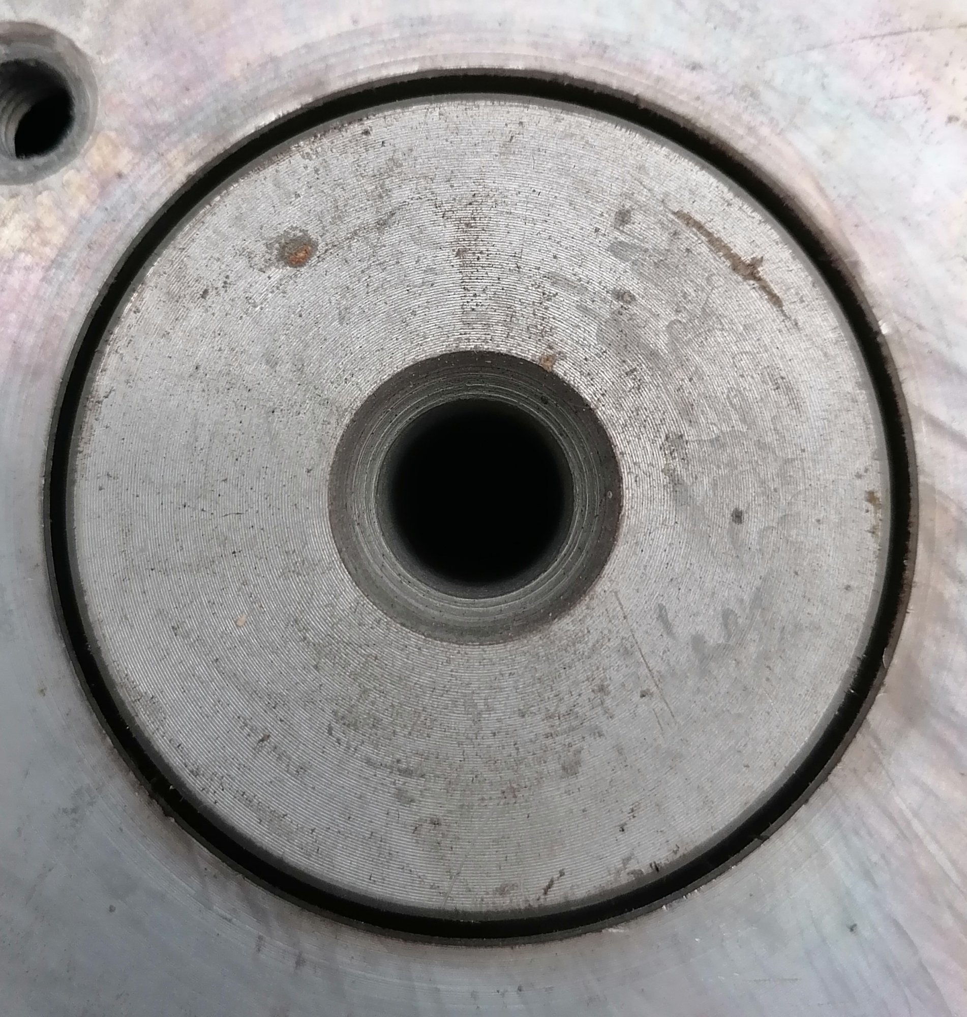

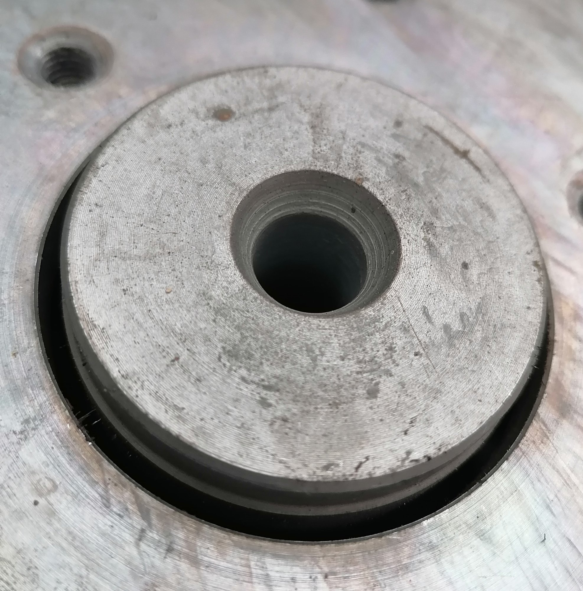

Разобрал динамик. Катушка внешний 52.5 мм внутренний 50.8 мм высота намотки 23 мм. На керне выступает полюсной наконечник меньшего диаметра чем керн. Катушка в два слоя. Витки позже посчитаю. Центрирующая шайба 185 мм. зазор около 2 мм.arn 930 катушка.jpgarn 930 зазор.jpg

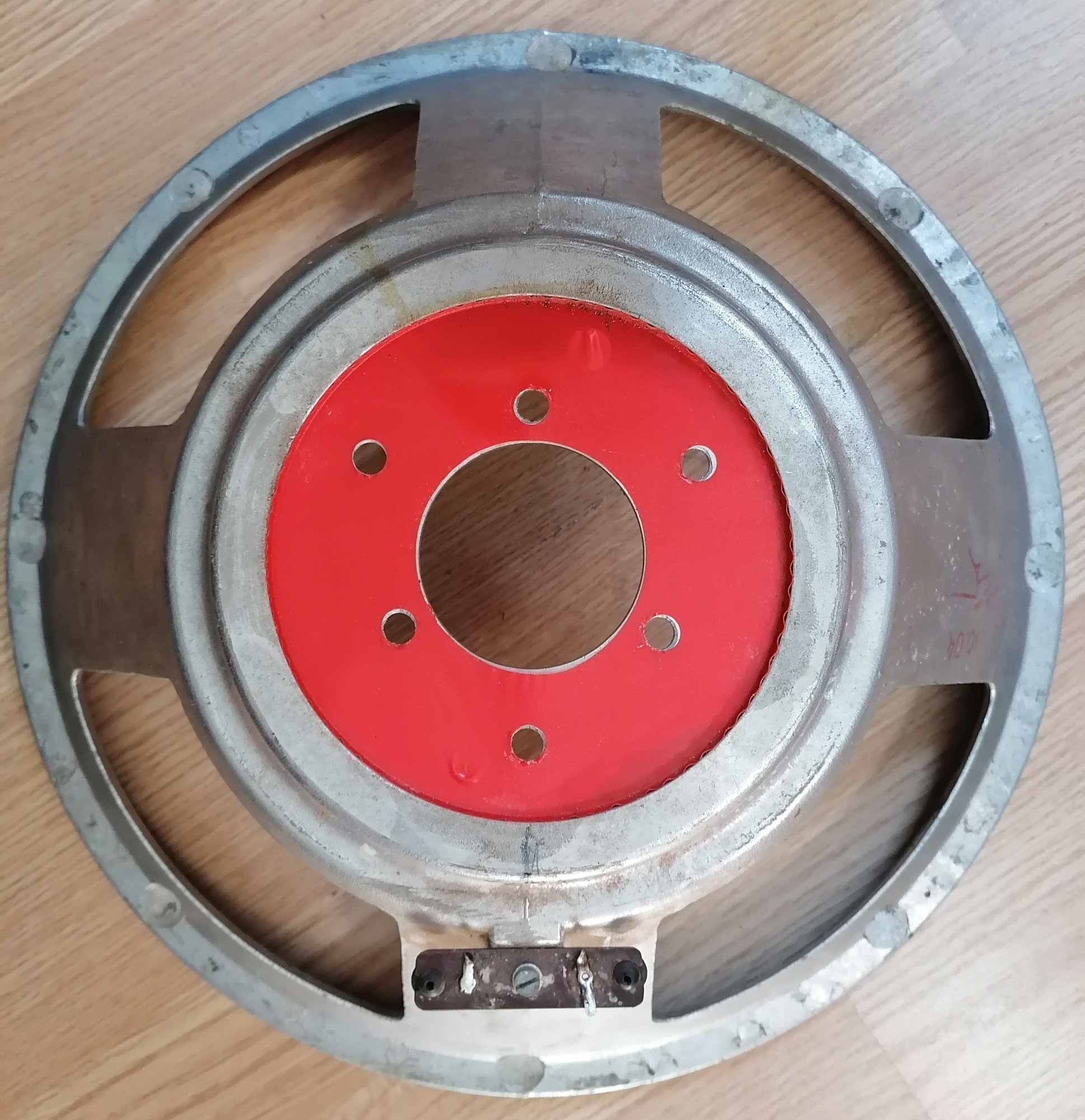

Фланец что снаружи 15 мм, внутренний сложнее измерить. Там нужно магнитную систему от корзины откручивать. Проволочкой не удается подлезть. Раньше измерял его параметры. Может не совсем точно.arn 930.png
В верхнем слое насчитал примерно 78 витков. Умножаем на два равно 156 витков. Длина витка около 16 см. Итого в зазоре около 25 метров. В зазоре конечно меньше так как высота намотки 23 мм а зазор около 15 мм.

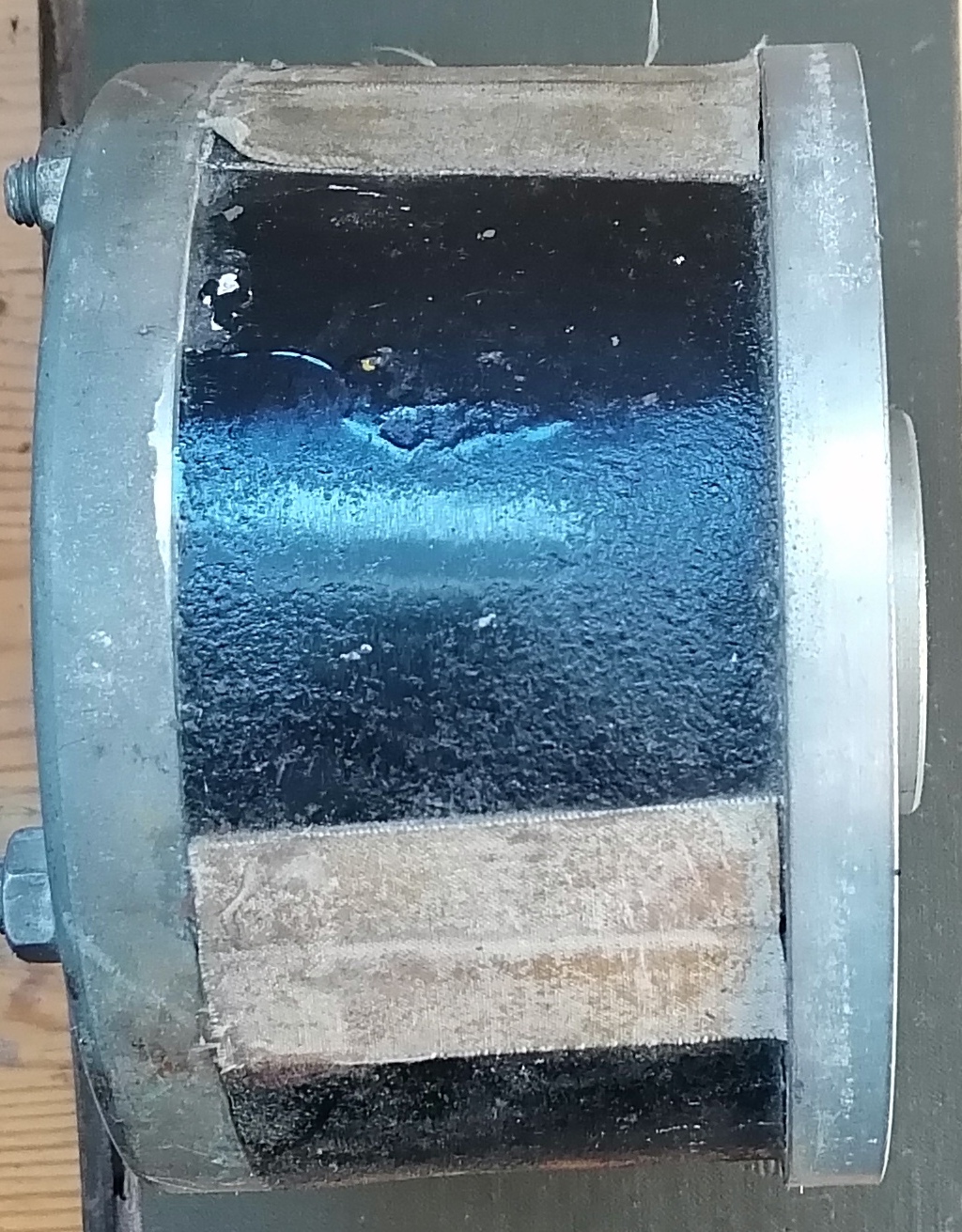

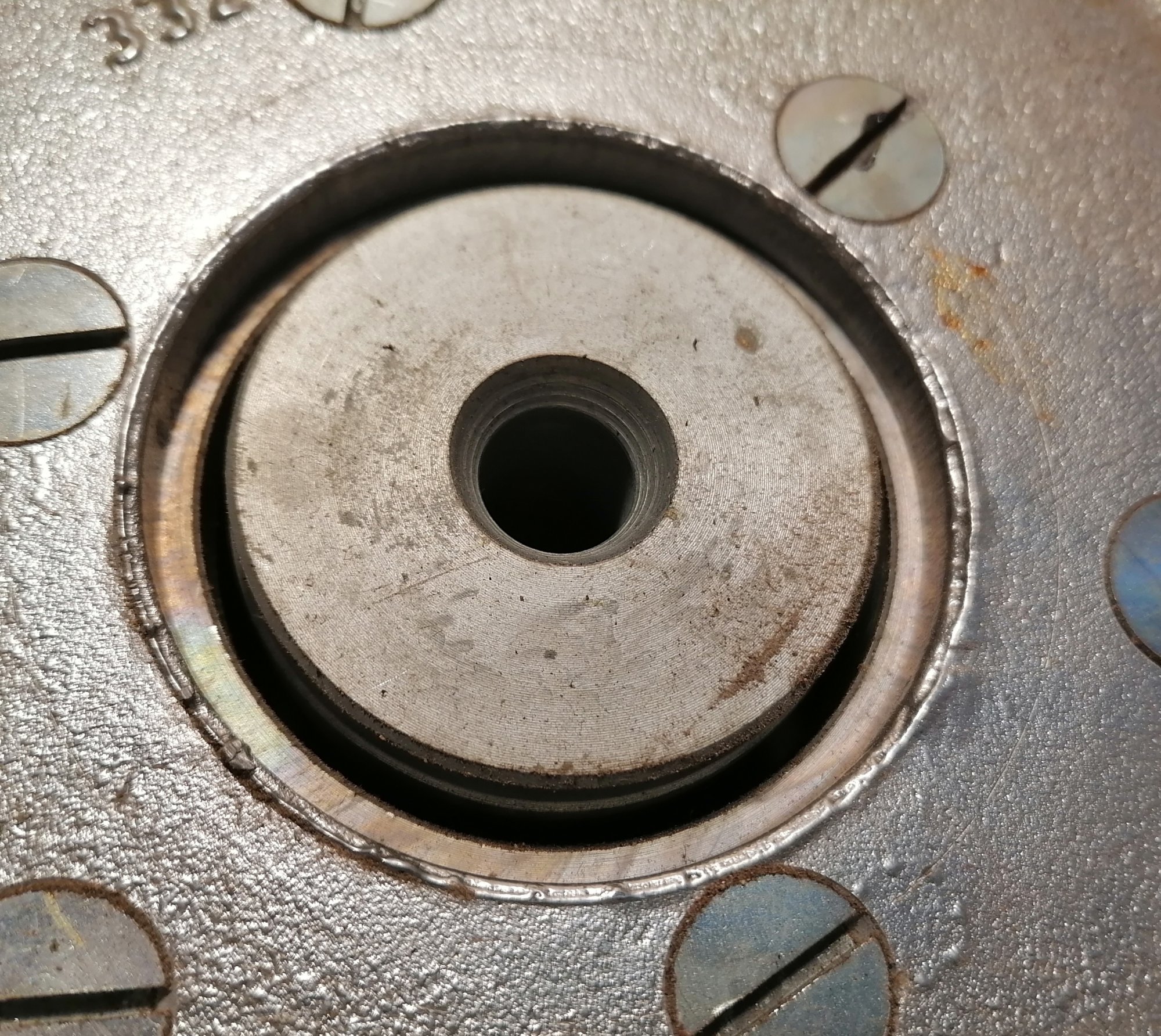

Снял магнитную систему. Верхний фланец 11 мм нижний 15 мм. Керн выступающий проточен в размер 49 мм.мс 2.jpgкорзина.jpg

Снял магнитную систему. Верхний фланец 11 мм нижний 15 мм. Керн выступающий проточен в размер 49 мм.Посмотреть вложение 63663Посмотреть вложение 63664
Ближе к телу =) Стало 11 мм а будет с вычетом фасок еще меньше )
Высота выступа керна 6.5 мм. Фаска сверху фланца примерно 0.2 мм. мс 3.jpgмс 4.jpg
А смысл? Если там даже полюсной наконечник выступает на 6.5 мм выше фланца. Возьму медную проволочку загну и проверю. При высоте намотки катушки 23 мм с фланце на 11 мм получается X макс. плюс минус 6 мм.
Измерил медной загнутой проволочкой. Напротив верхнего фланца керн имеет утолщение такой же высоты как фланец.керн.png
он там не просто так выступает .
Если верить замеру имеем перепад 0.5 мм .
Достаточно чтобы назвать полюсный наконечник направленным ! Поле разумеется тоже должно быть равномерным .

Пока витки катушки не выходят из зазора ход линейный должен быть. Я ошибаюсь? Тогда какой ход катушки высотой 23 мм в зазоре 11 мм. ? По моим расчетам от пика до пика 12 мм или плюс минус 6мм. Хотя это не так уж и важно если на динамик будет поступать максимум 10 ватт а при обычном прослушивании не более 1-го ватта. Вот для примера динамик из базы. Там указаны и высота катушки и высота зазора и максимальный линейный ход. http://www.loudspeakerdatabase.com/ru/Celestion/FTR15-4080F

Извините, но может попортили? Или всё-таки нет? У центрирующих шайб, как в принципе, у всех гибких деталей, должна же увеличиться жёсткость при дополнительных пропитках, особенно таких. Иногда мне попадались динамики с сильно увеличенной резонансной частотой по сравнению с нормой для них и, соответственно, малопригодные для решения моих задач. Далее при более внимательном осмотре становится заметным темноватый оттенок у центрирующих шайб, а также чуть более блестящая поверхность ткани. Затем при аккуратном надавливании на их поверхность сразу чувствуется их неестественная намного большая жёсткость, чем у тех же динамиков в полностью аутентичном состоянии. Только эти динамики не такие, у каких вы таким способом исправляли центрирующие шайбы, но тоже достаточно распространённые.
Вы сравнивали хотя бы резонансные частоты динамиков в полностью оригинальном состоянии без незаводских пропиток с такими же динамиками, но после восстановления форм центрирующих шайб таким способом? Причём больше всего интересуют результаты по замерам динамиков с наиболее мягкими подвесами (так как на их резонансные частоты, по соображениям, сильнее будет влиять разница в жёсткости центрирующих шайб) и по несколько экземпляров одного и того же наименования с примерно одинаковым временным периодом их производства и полностью одинаковыми на вид всеми элементами конструкций.

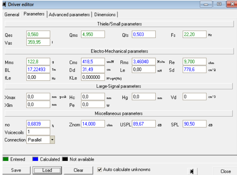

Ух-ты! Оказывается, очень интересные эти Tesla ARN 930. Только, как я думаю, при таких параметрах их целесообразно применять только для щитовых оформлений для поддержки обычных динамиков и с подъёмом на низких частотах для преодоления "акустического короткого замыкания". Ход, обусловленный разницей в длинах катушки и магнитного зазора, считаю, очень неплохой для "старинных" НЧ-динамиков, магнитная система по соображениям правильная, резонансная частота - хорошая если сравнивать со всеми существующими в "природе" динамиками, площадь диффузора значительная, добротнось высокая, но как раз вот такая добротность: 0,5 , пусть даже и 0,6 , максимум - - 0,7 думаю что должна быть приемлема для громкоговорителя - когда динамик находится именно в оформлении, то есть в данном случае - в щите, хотя многое ещё от комнаты может зависеть и от расположения в ней источников и слушателя. Чувствительность невысокая, эквивалентный объём очень большой, мощность по идее, если там бумажный каркас катушки, думаю, невысокая, но они, считаю, для щита и не настолько важны будут, так как даже несмотря на сильный подъём на нижних частотах перед усилителем мощности, динамику не надо будет тратя много усилий сжимать и разжимать воздух так, как это делается в закрытых корпусах. А ещё альнико магниты у них, а альнико всегда считается более правильным материалом.
Ещё смотрел я у себя АЧХ одного экземпляра - с расстояния 0,5 метра в закрытом корпусе, правда малого для них объёма: всего 160 литров. С 0,5 метра а не 1-одного смотрел дабы комнатные стояки не так сильно искажали показания. На АЧХ там примерно до 450 герц нормально, а дальше на вид неестественный подъём, по-моему ещё какие-то выкрутасы, ещё другие экземпляры я слушал переключением с одного на другой на монофонической записи, правда без оформления - разница на слух минимальна, то есть АЧХ у них на частотах, которые ещё слышны без оформления, у всех должна быть очень похожей.
Поэтому их и думаю в далёком будущем пустить в щиты и с подъёмом к низам с крутизной 6дБ/октава, а выше - может с 200 герц - с ослаблением фильтрами первого порядка, так как дальше их при той АЧХ, считаю , нет смысла пускать.
