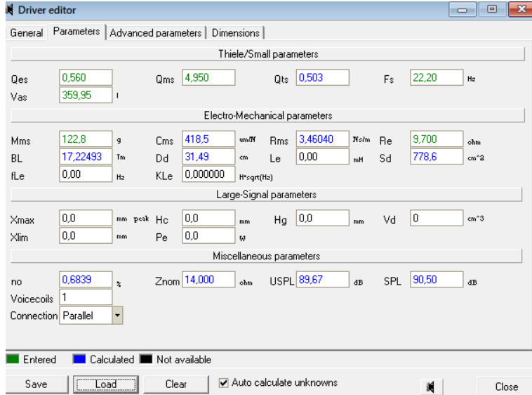

Раньше измерял его параметры. Может не совсем точно.Посмотреть вложение 63548
В верхнем слое насчитал примерно 78 витков. Умножаем на два равно 156 витков. Длина витка около 16 см. Итого в зазоре около 25 метров. В зазоре конечно меньше так как высота намотки 23 мм а зазор около 15 мм.
А есть данные от других владельцев Tesla ARN 930 ? Подозреваю, что до вас динамик кем-то перемотан, причём с сильнейшим изменением исходных параметров.
Я вчера и сегодня считал– какое примерно сопротивление у катушки получится при этих параметрах намотки. Оно-то хоть и получалось близким к указаной в таблице величине Re – то есть, сопротивление по постоянному току, равное 9,7 ом, но ранее я измерял это же сопротивление у десяти таких же экземпляров давно приходивших из разных мест страны и в разное время, и получились тогда следующие значения в омах: 13,4 13,5 13,15 13,6 13,4 14,2 13,8 13,5 13,8 13,8 . При этом погрешность при измерении составляла не более +-0,05 ом, можно и точнее, но такой задачи не ставилось. Какая-либо ошибка, считаю, исключена, так как 1) делалась поправка на показания при короткозамкнутых щупах 2) перед каждым проведением серии замеров, а также после их окончания, показания прибора проверялись на оставшихся со времён1980-х...1990-х годов резисторах С2-29В-0,125 Вт 1% сопротивлением 15 ом и 11,3 ом, причём измерялись сразу несколько резисторов из одной заводской упаковки для контроля возможного отклонения разницы в их сопротивлении при старении (считаю, что при старении сопротивление и разброс будут увеличены, так как было такое один раз при контроле таких резисторов, но сопротивлением более 900 килоом.) 3) прибор сам по себе относительно высокого класса с заявленной точностью 0,3% +-сколько-то там циферок, и в данном случае в раойне сотых долей ома эти цифры, и при этом показания ранее при измерении килоомов всегда точно совпадали с показаниями резисторов точностью 0,1%.
И непонятно мне: как программа счтает, что Znom у этого линамика 14 ом. И что тогда это такое: это Znom, так как всегда привык я, что, например, у динамика с заявленным сопротивлением 8 ом — сопротивление по постоянному току 7 с "копейками" ом, у 4-омных — что-то чуть больше, чем 3,5 ом. То есть разница примерно в 1,1 раза, а согласно показаниям предоставленной вами таблицы, если я правильно понимаю, получается 1,44 раза.
И при мной полученных данных о сопротивлении получается, что Tesla ARN 930 – это 15-тиомный динамик (если умножить на 1,1), а также на Repromania.net он, насколько помню, тоже заявлен как 15-омный. Может у каких-то динамиков другие могут быть коэффициенты – сейчас не могу сказать, так как тут я не совсем в теме. На Repromania.net ещё указан Tesla ARN 938 – 8-миомный, но ни вживую, ни на фотографиях (хотя специально их не искал) я его ни разу не видел, давно у буржуев, кто-то писал, что у него есть, но там какие-то сомнения были в том, что он не мотаный ARN 930.
Могу ещё предложить, что у вас оригинальная 8-омная версия – то есть Tesla ARN 938, но как-то по моим соображениям не очень укладываются и эти данные катушки в правильную конфигурацию, хотя тут я не спец, интересно – что спецы скажут. Причём специалисты соображающие, а то мастера разбирали некоторые мои динамики с целью ремонта, а там – ну для меня это полный ужас от того, какие заводские недочёты бывают, а у ещё одного динамика, если не больше, – какими идиотскими ремонты бывают.
