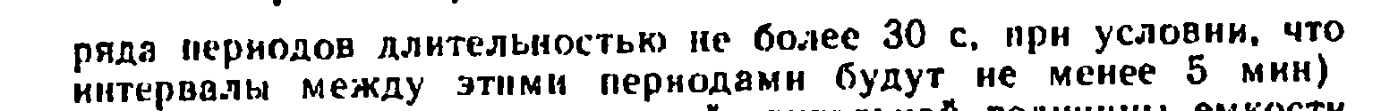

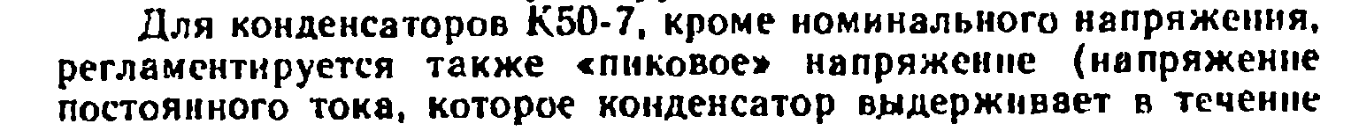

если электролит , то часто : рабочее и максимальное-кратковременное
Добавлю поточнее про К50-7, у которых указывалось как раз два напряжения, например 100 мкФ 160/185В, у европейских иногда тоже попадается такое

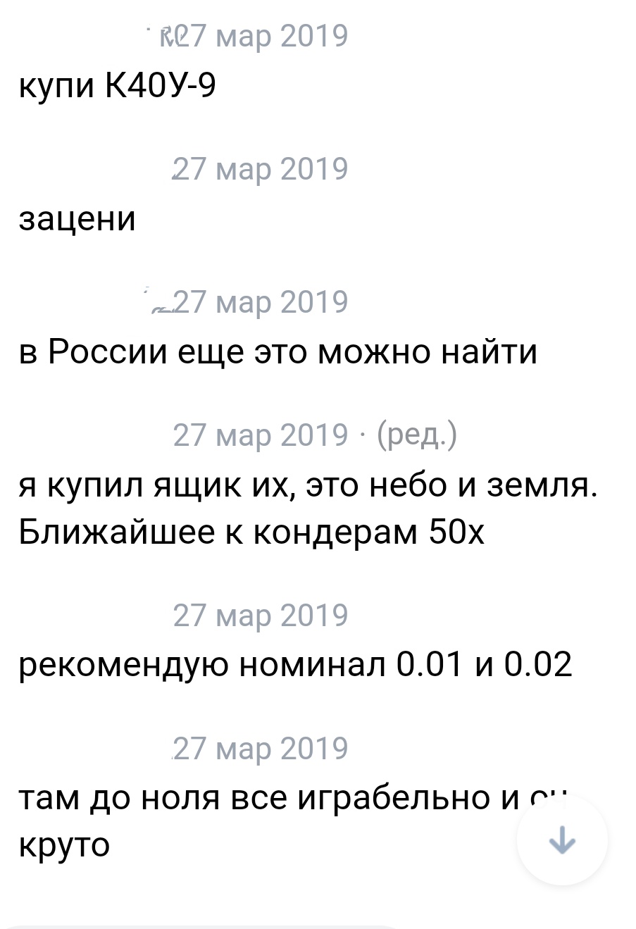

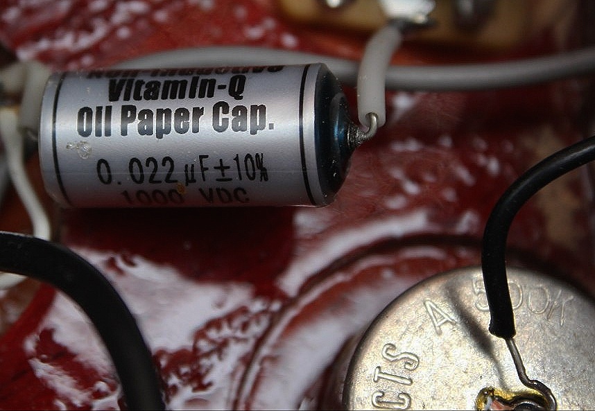

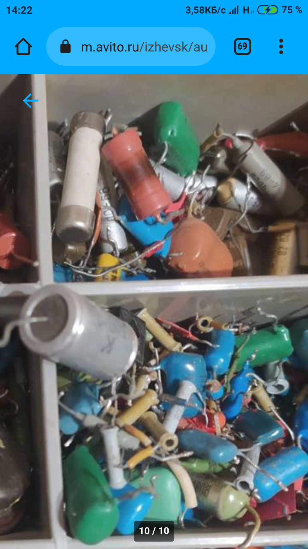

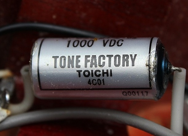

Рассуждал товарищ (мастер гитарный)IMG_20211127_124041.jpgIMG_20211127_124001.jpg на тему у японцев toichi своё производство или пермаркированные какие-нибудь наши кондеры
6,945
3,431
151
0,022 мкФ везде в мире продают для гитаристов - ebay, гитарные форумы с коммерческими разделами и прочие барахолки
А у товарища, где мы сидим, мои детские проекты паяем баночка таких лежит
Вот незадача, теперь понятно, почему их повыгребали.
0,022 мкФ К40У-9 использую в коррекцию первого каскада лампового усилителя.
И нигде их нет. Как и аналогичных К40П-2.
Совецким электролитам нашёл ещё одно ценное применение. Большие раздеваю догола, мелкие храню целыми. Корпуса идут на кольца и стаканы, - КЗ-витки на керны МС динамиков.

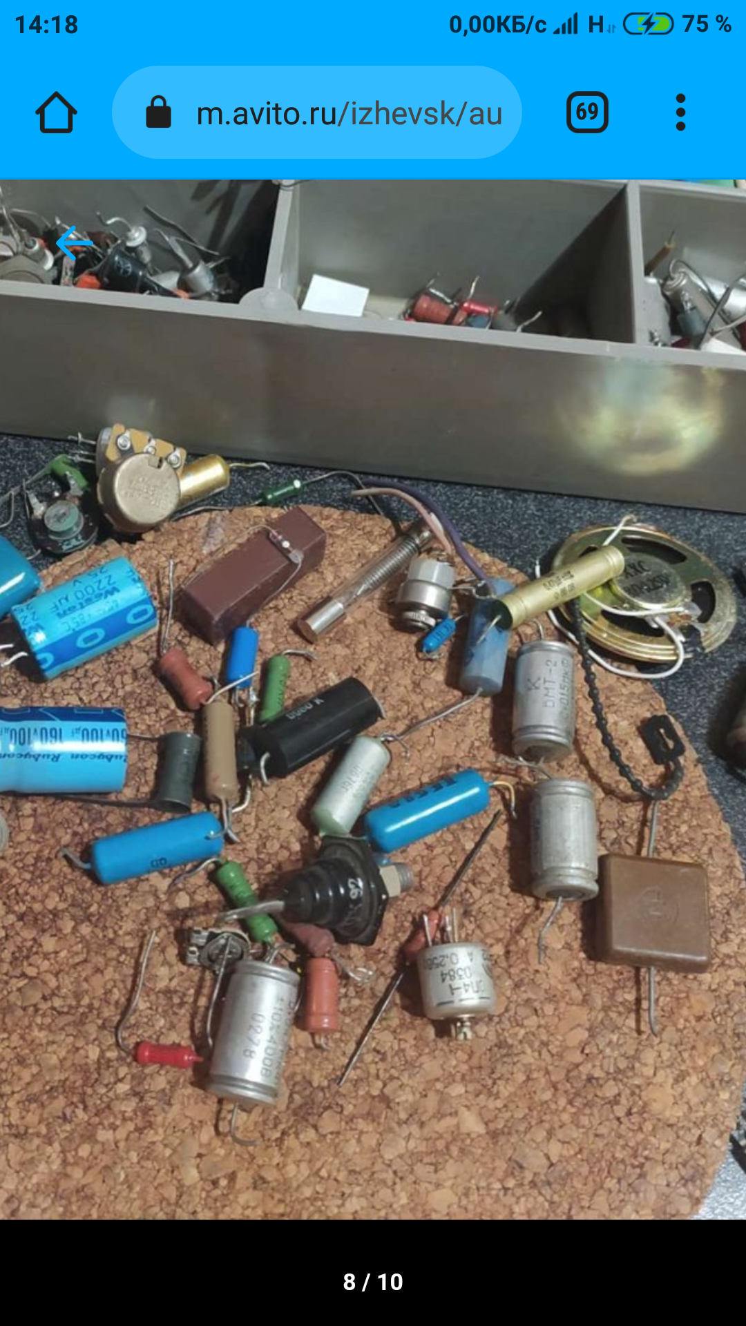

Товарищ с Новосиба в Варне живёт лет 10, гитары продает с Японии европейцам
Тут есть полезные детали?
Кондеры живучие или только мбм? В основном
Кеа болгарских вижу пару
Просят за коробку эту 750 рублей, сказал 200
Снизила девушка с 1000 до 750р)))
От папы осталось

тут и на 100руб нет ничего. Шлак. Выдранные из битой техники детали, сорт третий.
Похоже свое, Японское. У меня в пакете с застёжкой лежат парочка витамин ку этой фирмы 0,22#630 так вот от них чем то пованивает, когда пакет открываешь, но не так как от наших ЛСЕ. Наши к40у-9, кбг гораздо круче сделаны, да и по звуку уделают многих. Недавно впаял в свой усилитель "топовые" Аризона кап синие, точно так же играют как к40у-9, хотите верьте, хотите нет.

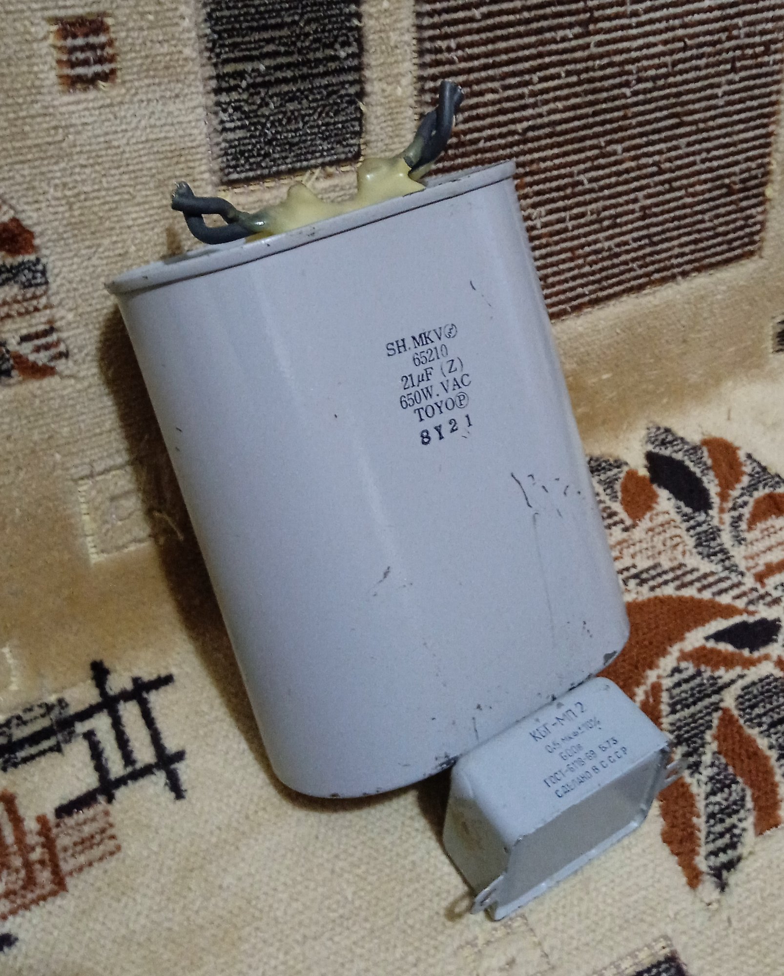

И емкость подходящая для кенотрона!
Давно ждут нового корректора, само то на выход, CDE пропилен в масле, булькает...

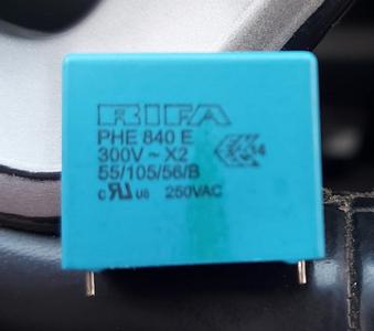

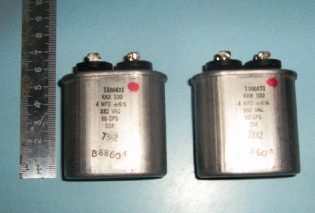

Подскажите вот по этим конденсаторам, сколько они выдержат постоянного, да и переменного напряжения.
Как-то интересно на них написано, 300V~ и 250 VAC
Это снабберные кондёры, X2

рифа это +примерно 20 % к номиналу , потом трещат
Зарядил такой конденсатор электрошокером. Трещал внутри секунд 10, разрядил 100ком, замерял емкость, процентов на 10 стало меньше. Повторил заряд, после окончания внутренних разрядов, решил напряжение померять дешёвым китайским тестером, на пределе -750V. Раздался хлопок, кондёр победил китайца), напряжение пробоя осталось не установленным smile_15.

зарядил шокером в 5000-7000в ? оригинально .
трещал внутри это выгорали обкладки уменьшаясь в площади
Рабочее напряжение до 250 В переменного тока 50/60 Гц, выдерживает перегрузку до 300В в течении 0,1 сек раз в час
Спасибо!
А постоянки сколько выдержит, столько же?
ALSS
20 Окт 2021
430
416
29
77
Черновцы
В корень из двух больше.

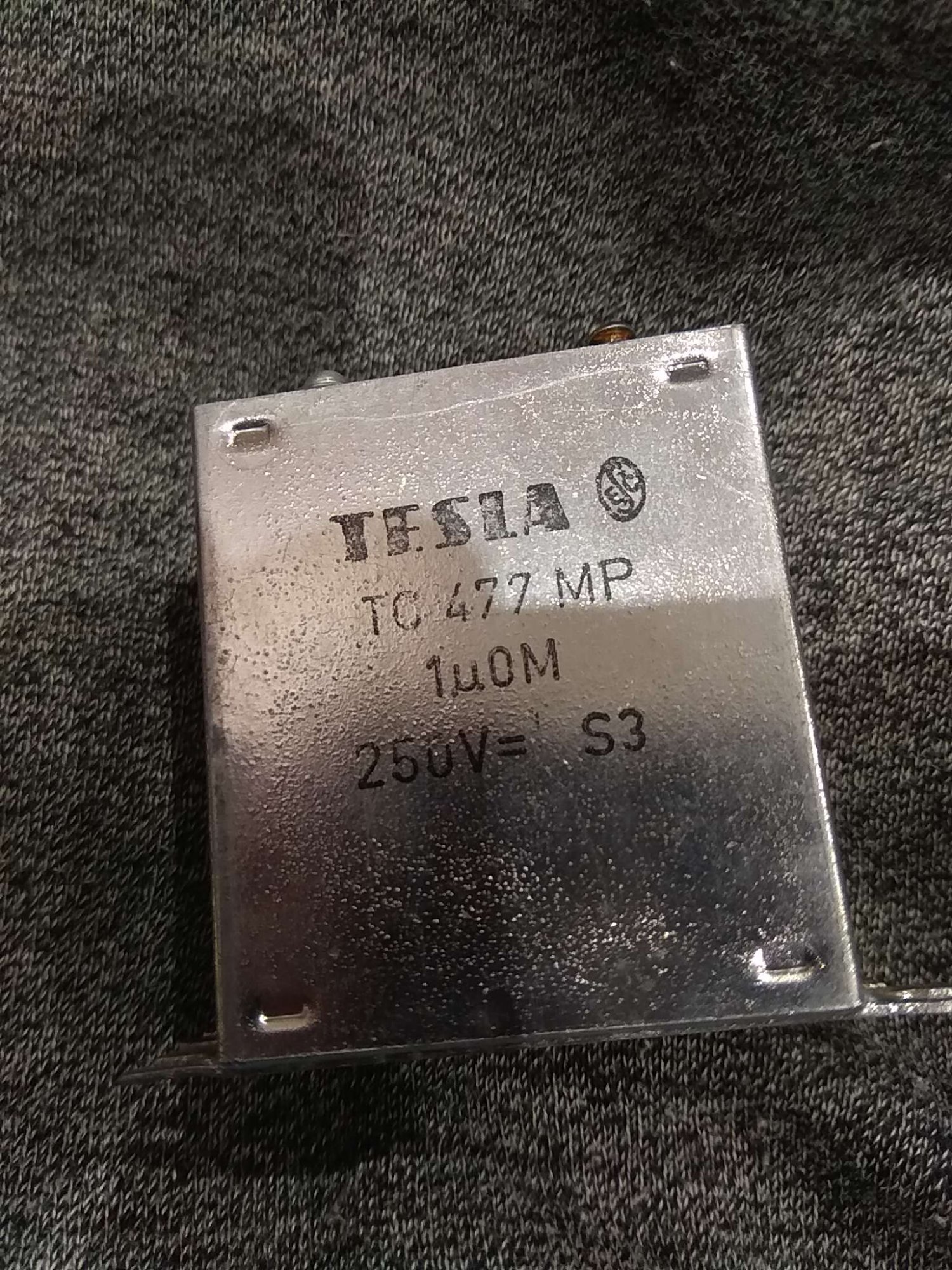

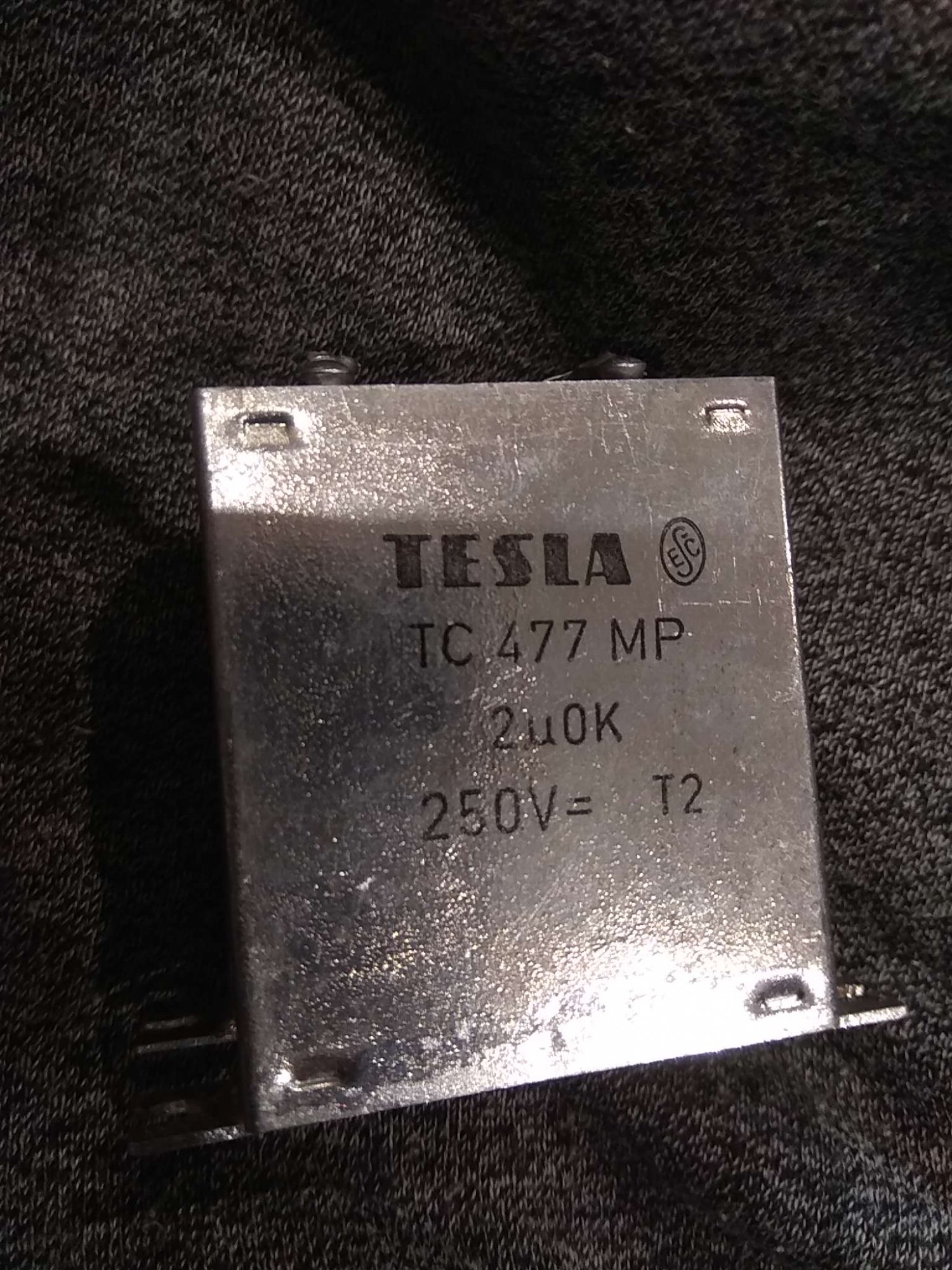

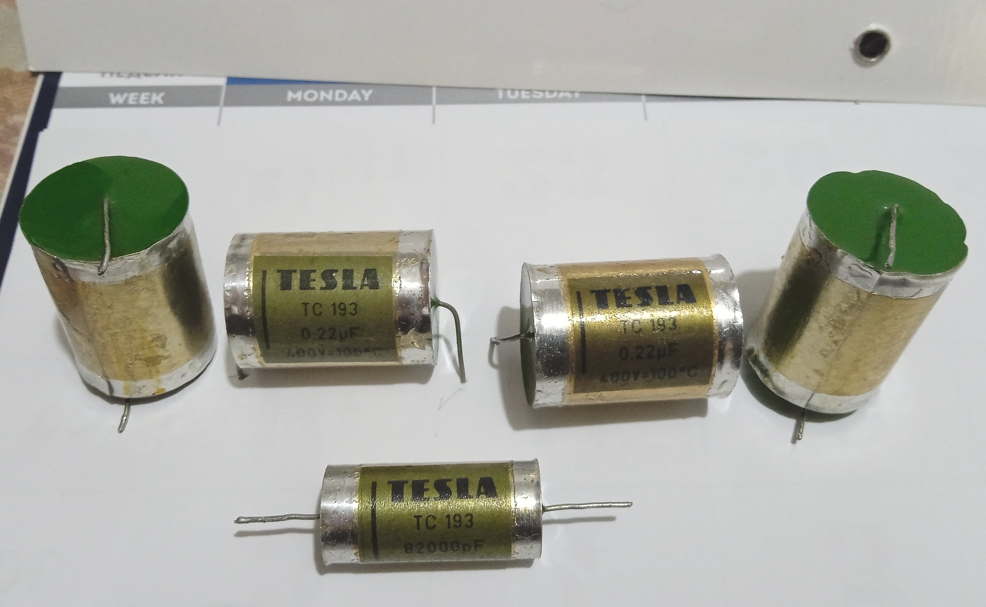

И какой номинал расшифруйте вместе спаян фильтр под 4 пищалки тесла
23 Май 2020
1,693
717
13 Окт 2019

Тесла МР - MP/Бумага в масле (P)/Металлизированные/
Сделано совместно с Сименсом

Робертович, что за диэлектрик в Теслах не подскажите?
6,945
3,431
151
Открытыми, даже без заливки торцов компаундом, чаще всего делали полистирольные.
Этот диэлектрик не гигроскопичен. Можно проверить "Теслы" на утечку, и сравнить показатели с лавсановыми, например с К73-11.
Лавсановые тоже иногда делались открытыми, но под общую герметизацию. Конструктив там чаще был спечённый "кирпичик", с напаянными по бокам выводами.
Лавсановый такого же габарита и напряжения будет иметь гораздо меньшие размеры, чем полистирольный той же ёмкости.

Оч. похож на полистирол

К71-7 тоже полистирол для звука хвалят как бы!
6,945
3,431
151
К71-7 к сожалению, только на 250 В.
Для ламп такого напряжения слишком мало, для транзисторных слишком много.
Зато прецизионные, с широким выбором номинала. В УК самое то.
