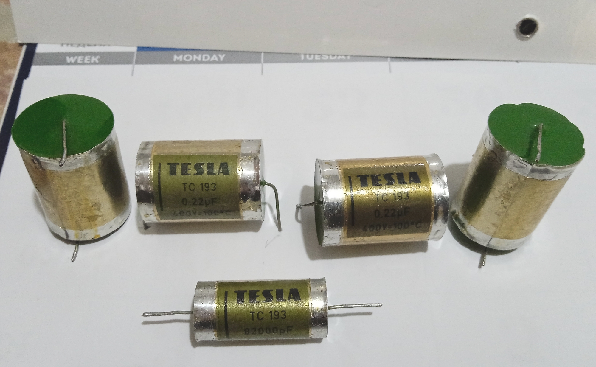

Нет, Tesla MP это скорее КБГ-МН

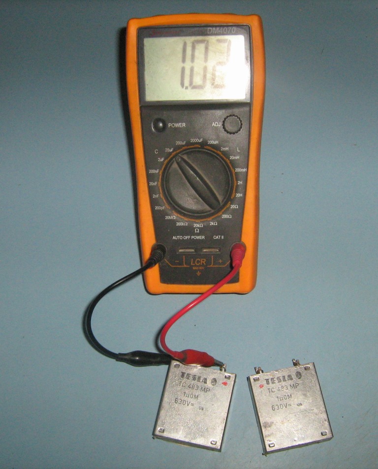

Ну кароч эту пару на вч на 1 колонку
3,27 мкФ тестер показывает
Утечку не смотрел

835
61
На ВЧ не надо или добавьте хороший пленочный шунт.

Спасибо
В тесловских театральных
6* тесла аро 6608
4 пишалки тесла арв 161
через 3 мкФ включены и были

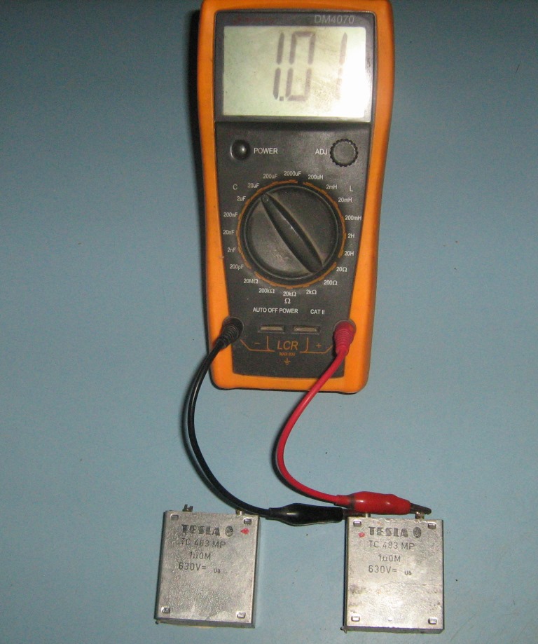

Тесла МР, metal foil/paper, а ваша Тесла не МР, сорри. Поищу у себя, найду.
К71-7 полистирол, но не лучший из-за низкого качества намотки исходных конденсаторных
элементов, в 90-х годах попадался брак. К71-4 гораздо лучшее.
С
Сергей Михайлович
Канал говно, автор не пользуется авторитетом и занимается вечной никчёмной суетой типа сделай усилитель из пульта телевизора.
И конденсатор тут другой от тесла
Отличные кондёры для фильтров АС, из серии - угадай номинал. smile_33 Можете бурчать сколько хотите, но на вашем конденсаторе написано 1мкФ, а по факту - 3,27 - "феноминальная" точность. У меня валяются МБМмы на 1 мкФ, у которых емкость измеряется от 1,5 до 2 мкФ, при заявленной точности +/-10%, но тесла их переплюнула. А по поводу АМР или МР, дайте ссылку на справочные материалы от производителя или данные химических анализов содержания вредных веществ в конденсаторах или их отсутствие (с буквой "А" и без), тогда и будем разговаривать, а на данный момент, написанное вами, воспринимается как пустые фантазии взяты с потолка.

Тесла МР 1мкф
К71-7 весь военка, в ромбах. Две секции, для подгонки точности номинала.
Производства 90-х годов не встречались, тогда могли делать уже всё что угодно, и как попало.
Нет нет
У меня спаяно в колонке 1 и 2 мкФ вместе 2 Кондера
И меряли мы обычным мультиметором как видно
Я сюда не умничать пришёл
А у Теслы такого обозначения не видел и на импорте тоже
Что за омы там написаны
С виду 2 Кондера, а обозначение странное, поэтому переспросил на всякий и мне быстро ответили, не здесь причем

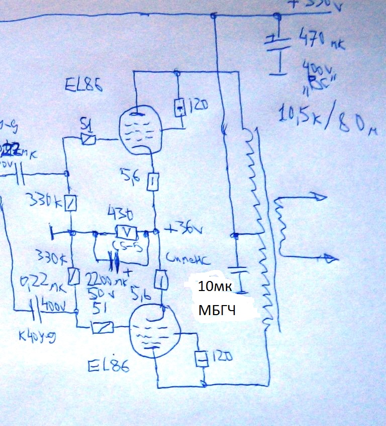

В цепи коррекции RIAA нормально, не всем лампам 300....400 вольт в аноде нужно.
При включении с не прогретыми загодя началами на анодах - всё питание, и даже больше, пока анодные токи не пойдут. Ставить с запасом, бух не нужон.

Ну а если лампы сначала прогреты, и ~1,5-3 мин включается анод, тогда и не нужно, буха не будет

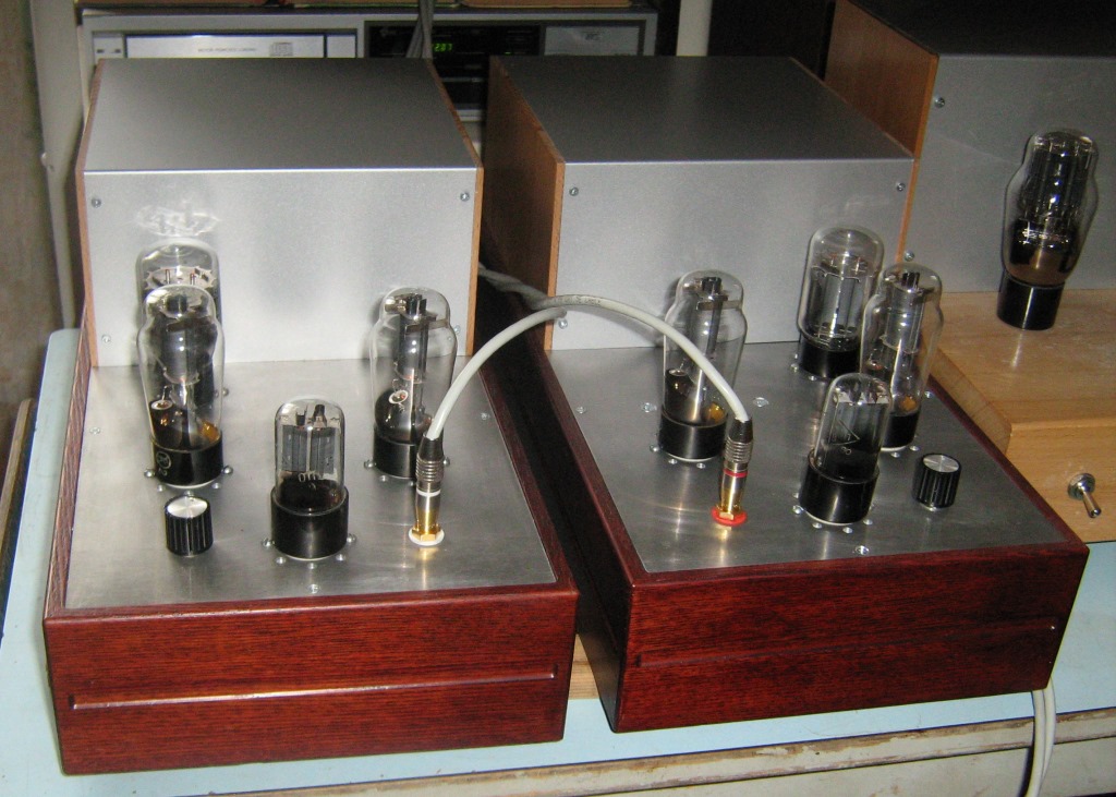

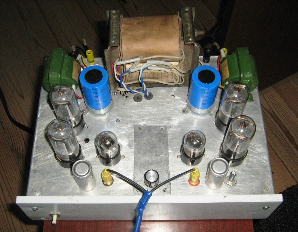

Например в СЕ 6н8с-триод 45, драйвер от +600в, после первой половинки 6н8с получается +150в в установившемся режиме, и разд. коденсатор КБГ-И 0,1мкф*200в, как один из лучших советских. И зачем буду испытывать бедный кондер напряжением больше 600в, тупо включая сразу все напряжение... накал, 2 мин задержка, и анод.
Шунты в 2-тактниках, МБГЧ, МРF и после дросселя КБГ-МН

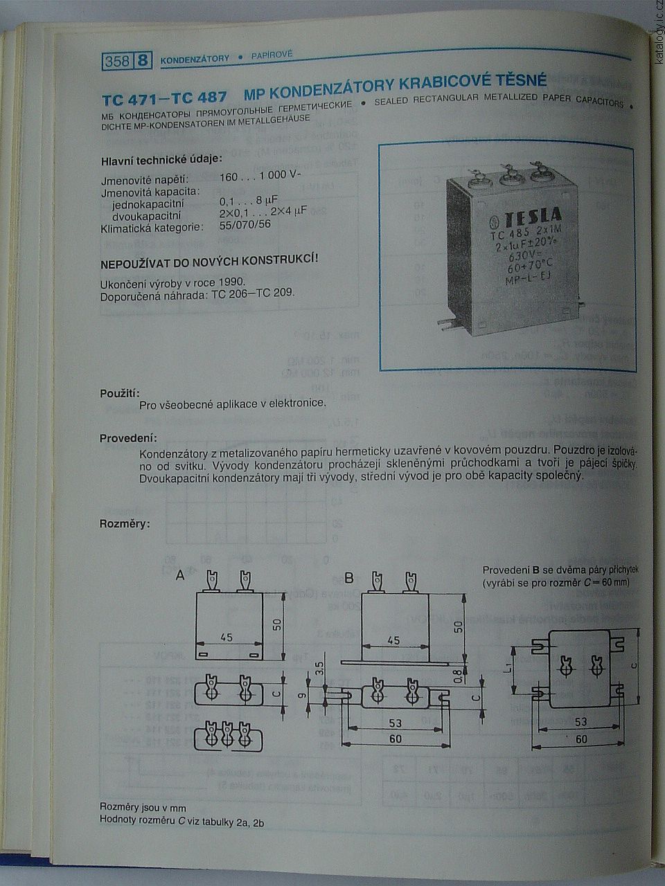

Робертович, что за диэлектрик в Теслах не подскажите?
TESLA
TC150-TC155 - бумажный
TC160-TC165 - металлобумажный
TC171-TC175 - бумажный цилиндрический
TC180-TC185 - металлобумажный цилиндрический
TC191-TC195 - бумажный цилиндрический, эпоксидированный, в полистирольном корпусе
TC281-TC286 - полистирол с низкими потерями
TC471-TC487 - MP kondenzatory krabicove tesne - металлобумажные конденсаторы прямоугольные герметичные
МР у чехов - Metalizovaneho Papiru - металлизированная бумага

Спутал немного, пошире диапазон ТС471-ТС487, скорее это аналоги МБГО, МБГТ
К40У-9 - бумага в масле, цилиндрические, другие они

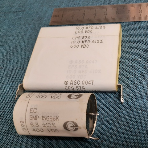

Может кто подскажет, что это за конденсаторы и где их можно применить.

Полипропилен. Блоки питания, можно на кенотронах

Пример

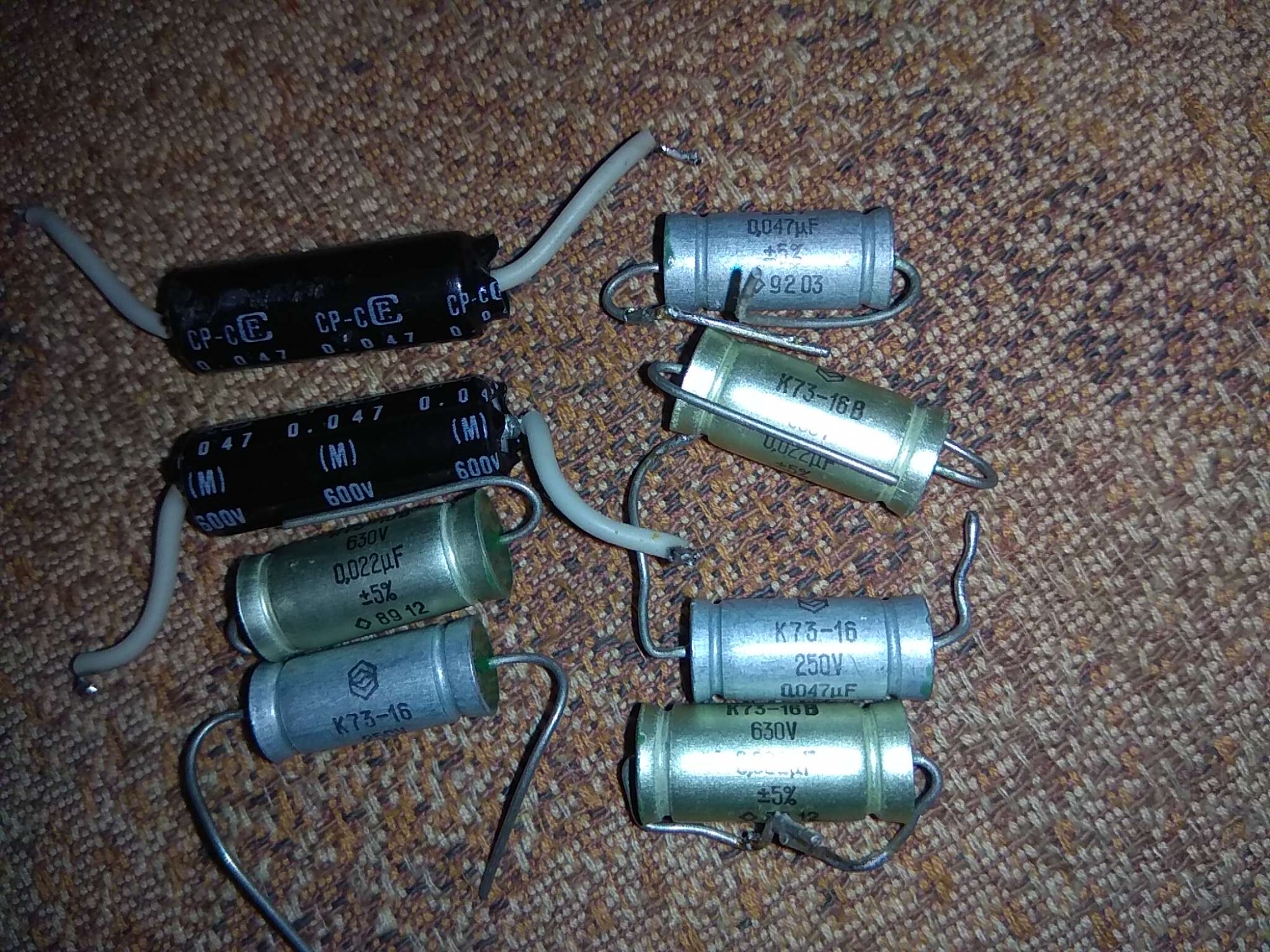

Нашёл свои запасы под гитару
Нет там не к40у-9
конденсаторы постоянной емкости полиэтилентерефталатные (лавсановые, майларовые) металлизированные.

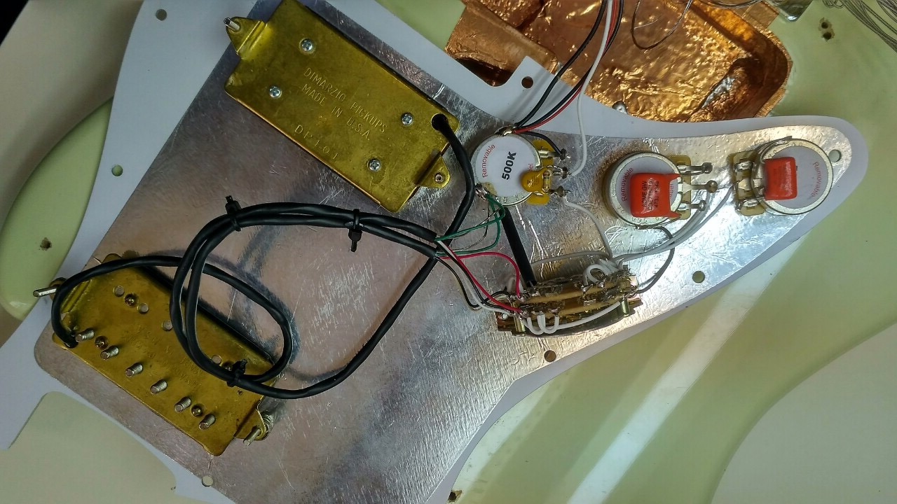

Вполне 73-е пойдут!
Главное не керамика которая микрофонит будь здоров, а это для гитарного сигнала чревато лишними помехами.
В цепях коррекции совсем не обязательно кондюки бумага в масле, просто возвели себе кумира гитарные дрочеры ))

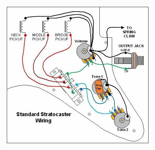

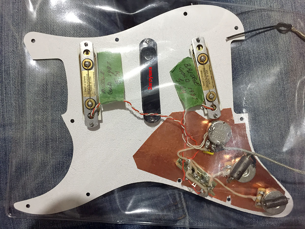

Перепробовал много каких в гитарных схемах. Главное под поцы которые в синглах либо хамбакерах имеют разные сопротивления под синглы при сопротивлении (6-8кОм) поцы 250кОм кондюк 0,022мкф, на хамбакерах (10-14кОм) поцы 500кОм кондюк 0,047мкф ессно это для темброблока. Можно и одним конденсатором обойтись, можно и два применить.
    328 KB · Просмотры: 160

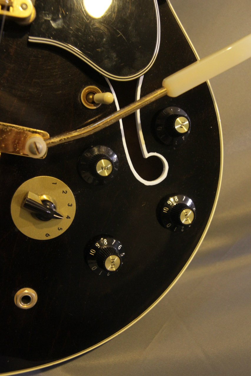

Единственная Гитара, куда нужны кондеры - это стерео реплика ес 345 с варитоном на 6 положений.
Но там какие номиналы не знаю.
DVS
15 Сен 2021
1,729
568
Китайский Epiphone?
Регулировки: 2 громкости, 2 тона, 3-поз.переключатель, Varitone:
Position 1: Bypass,
Position 2: 5db-1950Hz,
Position 3: 12db at 1100Hz,
Position 4: 16db at 620Hz,
Position 5: 18.5db at 360Hz,
Position 6: 21db at 120HZ
Продать и купить Gibson ES-335! +like

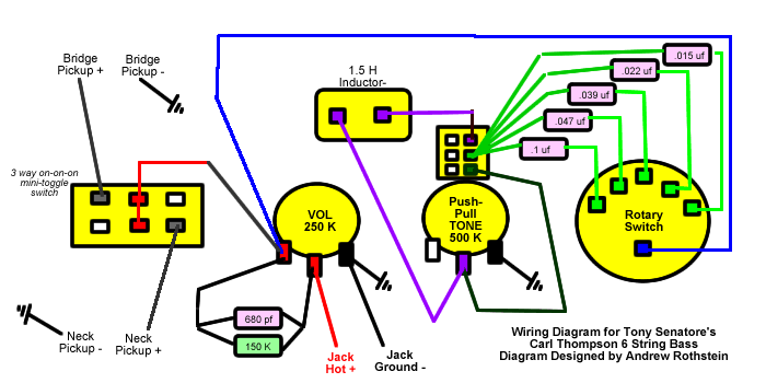

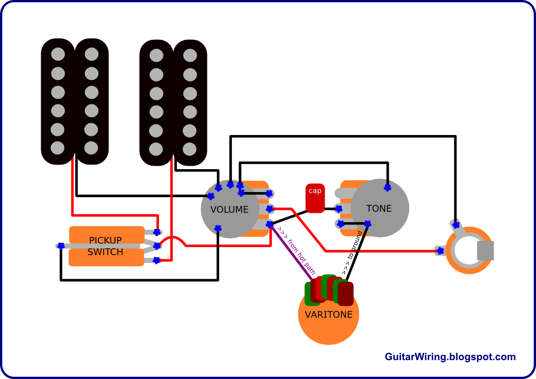

Схемы есть в сети
Что то типтаво
2 volume, 2 tone конечно
И 6ти позиционный варитон
Position 1: Bypass,
Там керамика стоит и от 1 к 6 положению звук все тише
А на Гейне стало быть уровень гейна меньше. И как раз для этого бы тоже подобрать конденсаторы, но сама по себе разборка и сборка таких гитар
с вытаскиванием потрохов через полость бриджевого датчика
та ещё морока.

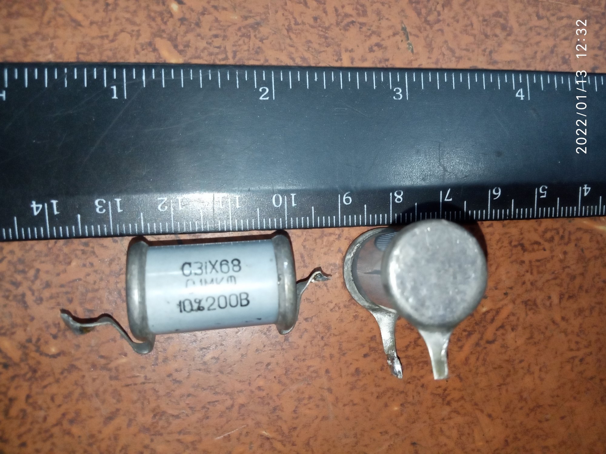

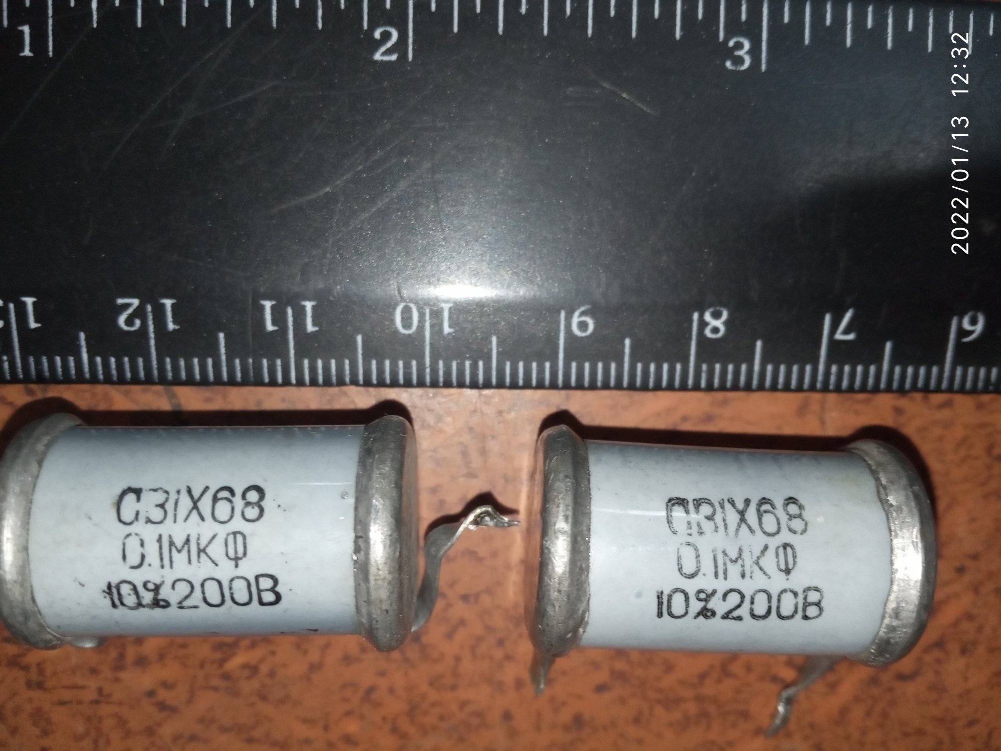

Добрый день!!!
Подскажите, пожалуйста, про эти конденсаторы...
Тип/материал обкладок и диэлектрика - ?
...на что годятся или нет?...
    342.1 KB · Просмотры: 226
    463.5 KB · Просмотры: 183
27,101
12,719
Добрый день!!!
КБГ-И , точная калька с немецких кондеров, выполнены на немецком оборудовании. Внутри фольга и бумага, заполнение -вазелин . Сверхнадежные кондёры. Суперские в звуковых цепях. Никита упоминал их название фирменное. я забыл.

Александр, большое спасибо.
...применю в Вашем ФК. (на почту написал Вам письмо с вопросами дилетанта)
Благодарю откликнувшихся.
...теперь дилемМма - применить эти или ССГ-1...
...придётся пробовать оба варианта и сравнивать...
