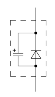

Они не должны звучать, не зря многие из них называют оксидно-полупроводниковые...
Попробуйте цифровым мультиметром в режиме прозвонки диодов проверить конденсаторы в обратном направлении, желательно таким который белые светодиоды может засвечивать, то есть с напряжением цепи 3V. Он прозванивается как диод с прямым падением напряжения 1-3 вольта. ЭТО-1, ЭТО-2, К53-1, К53-4, К53-21, К53-39 (капли) и прочие из танталовых и оксидно-полупроводниковых падение есть, у обычных электролитов обратного пропускания тока нет. Сейчас попробовал у К53-14 тоже нет обратного тока.
Эквивалентная схема этих конденсаторов

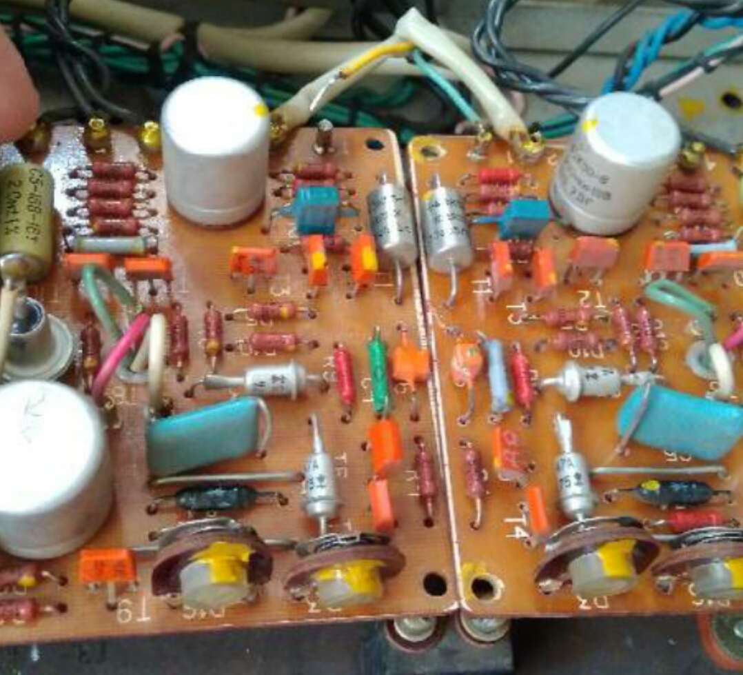

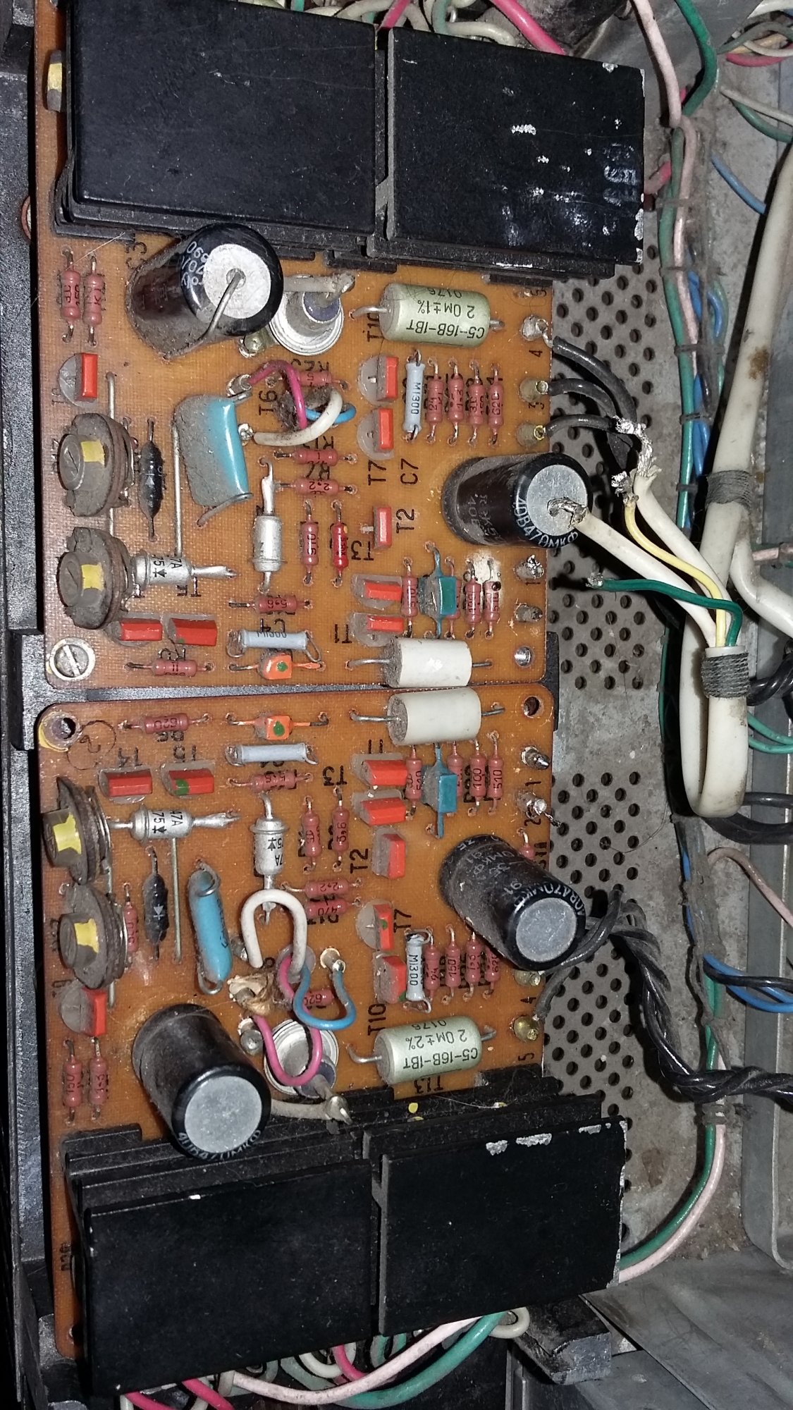

я ставил танталовые емкости в усилитель воспроизведения Сухова и оный в электронику та1-003 и еще в пару самоделокне играли они вообще ,поменял на к50-16
Дмитрия Олегыча на вас нет. Не играли они во что? В преферанс или в бильярд?
Вот в Бриге 001 (первая версия) играли и играют до сих пор. Мало того что в УМ на входе К53-1, тантал, так там и ниобию место нашлось, переходные в темброблоке - К53-14 3,3 мкФ.

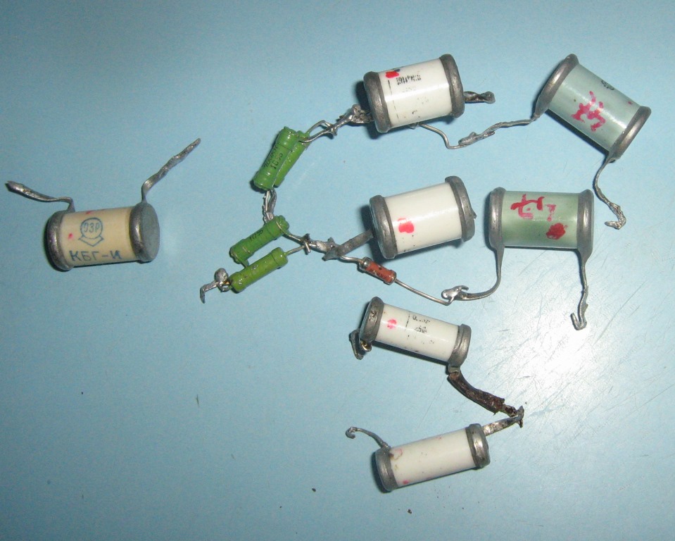

КБГ-И и Sikatrop Siemens, одинаково хорошо звучат. Что я, псих какой, у Sikatrop Siemens магнитятся выводы... угу, щас уберу...
