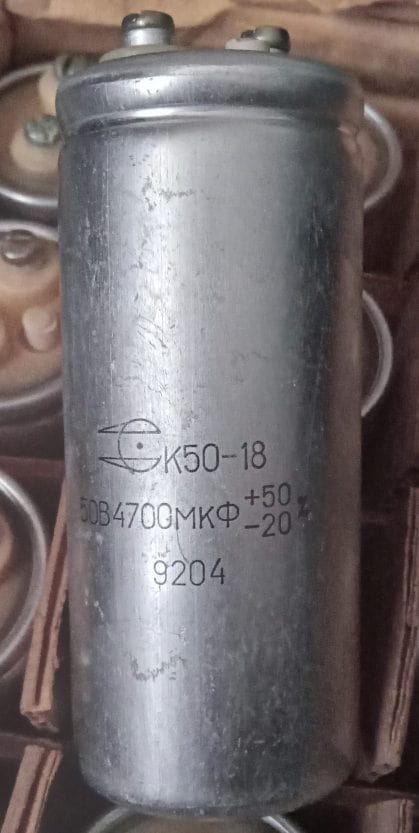

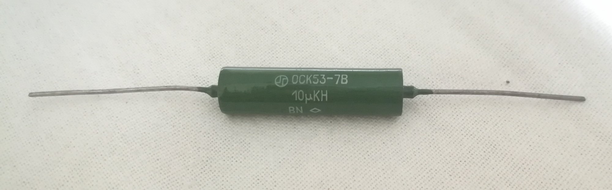

Танталовые неполярные?

Вячеслав
Оксидно-полупроводниковые танталовые неполярные с приемкой ОС

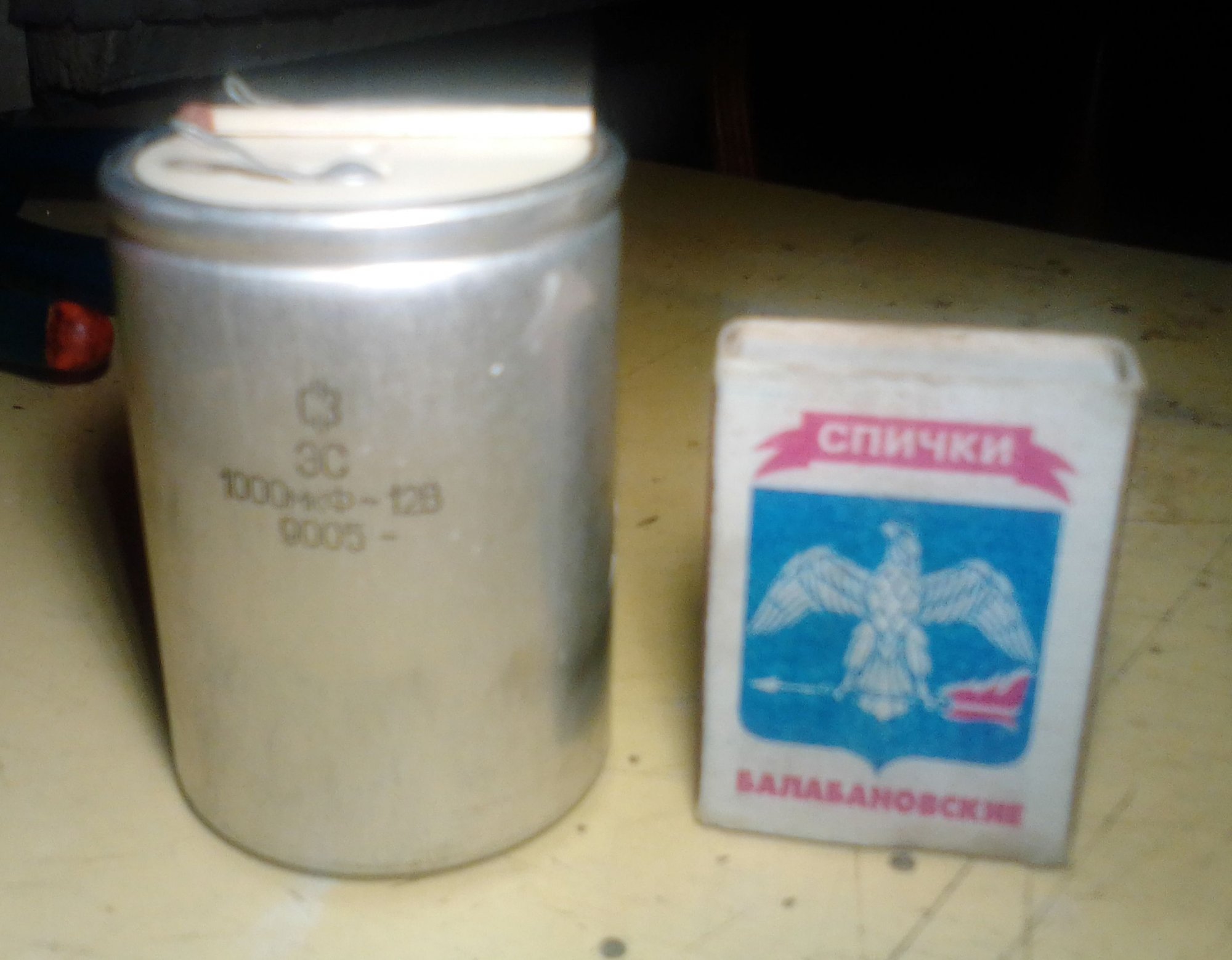

Кто нибудь пробовал в аудиоделах вот это чудо? ЭС 1000,0 Х 12в неполярный. Рабочее указано переменное. Узнал только что это для сварки.
Может разбирал кто?

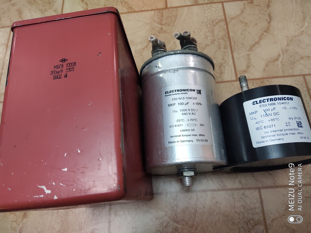

У кого есть опыт применения подобных конденсаторов?
Отличие пленки от пленки в "масле"???
Я так понимаю масло только для охлаждения?

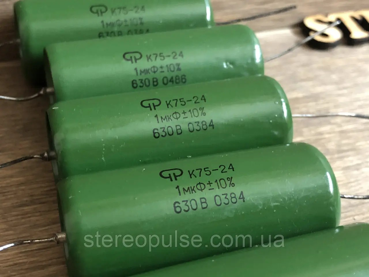

Что господа-знатоки скажут о конденсаторах К75-4? Вроде лакоплёночные. Надо будет пищалочки через них попробовать.
7,362
3,806
167
К75-24?
Пишут, что это бумаго-лавсановые, комбинированный диэлектрик. Не издевался над ними, не курочил "на посмотреть".
Герметизированные, повышенной надежности и долговечности. Мизерная утечка.
Предназначены для работы в тяжелых режимах.
По параметрам близки к МБГЧ, но имеют удобный вариант с аксиальными выводами.
Вот такими и затарился для ламповых усилителей в качестве межкаскадных разделительных, имеющих при малых габаритах и высоком напряжении максимальную емкость.
Часть народа материт К75, похоже, просто из-за предубеждений, нервов, глупости.

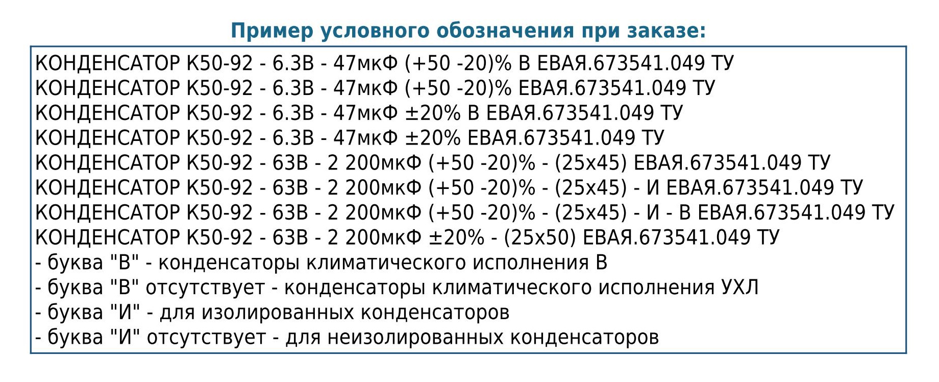

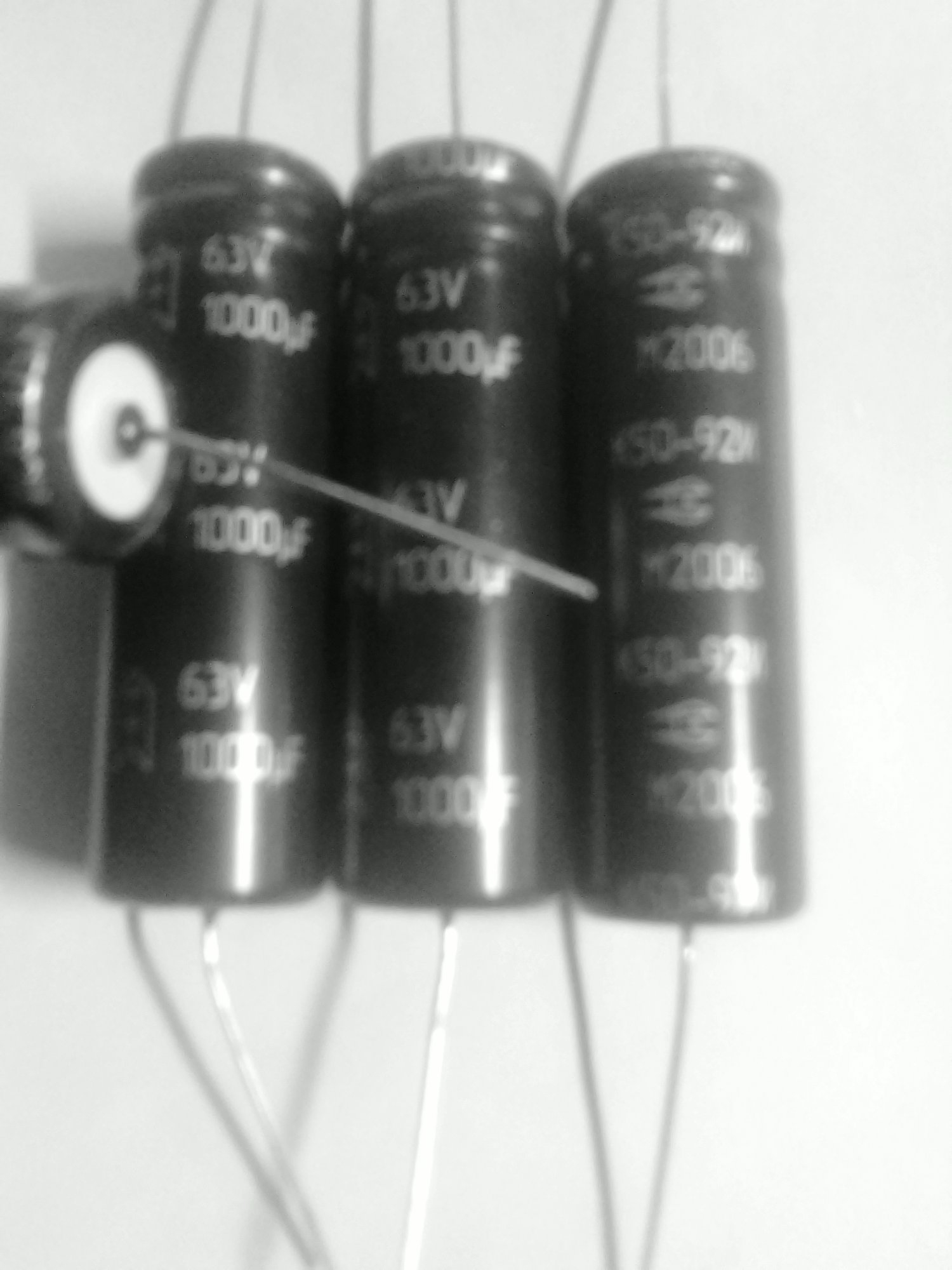

Разжился на приемке у знакомого непаяными электролитами К50-92И. Вроде 2006г. Кто нибудь пользовал? И что означает "И" в конце?
    198 KB · Просмотры: 121
7,362
3,806
167
Индекс "И" на отечественных банках, как правило, указывает, что они для импульсной работы.
То бишь, для работы на постоянном напряжении или непригодны вовсе, или условно применимы.

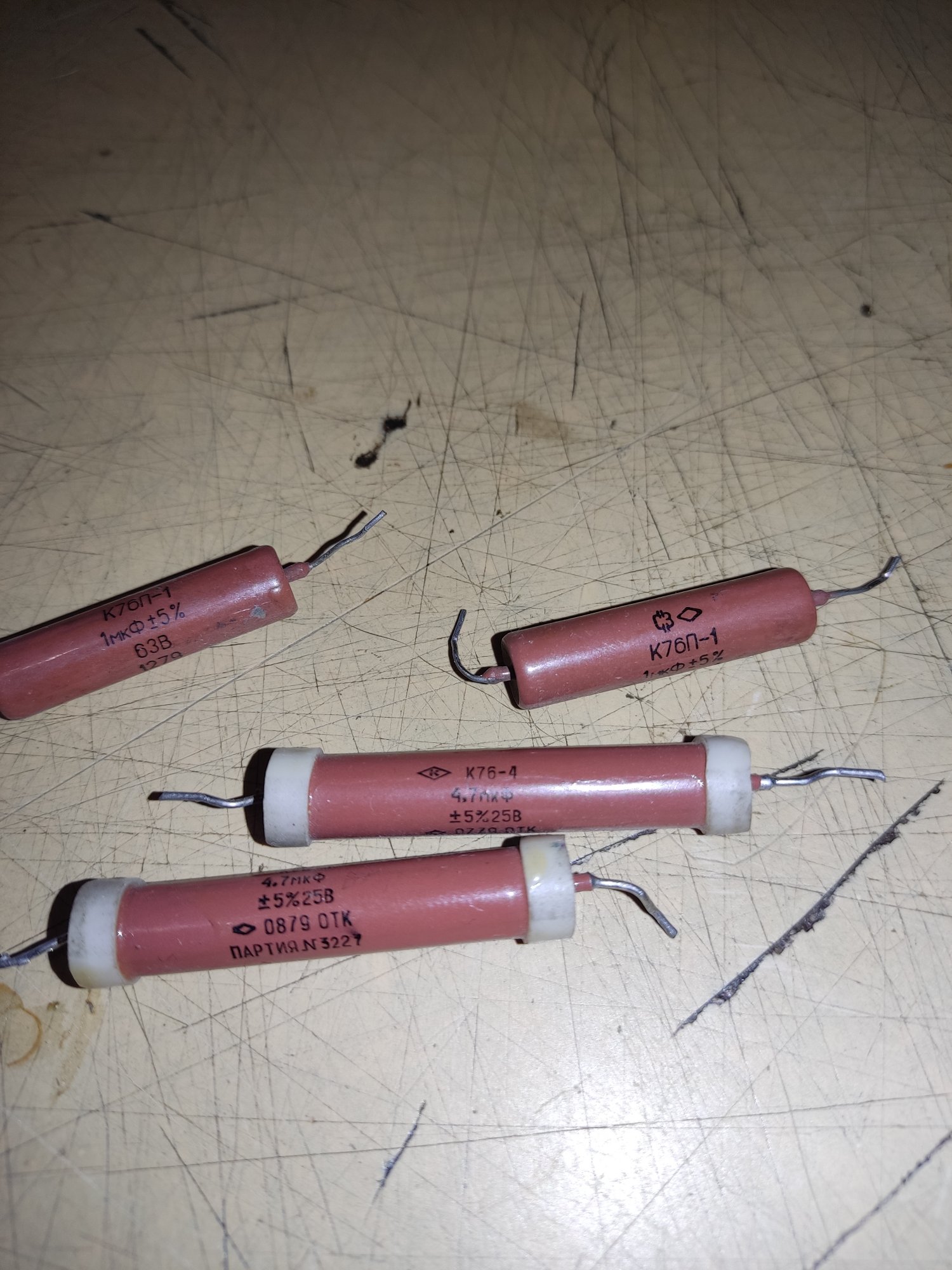

Посмотрел на другом, оказывается я с надписью ошибся. Мои К76-4 и К76п-1
Красавчики. Самая малогабаритная пленка.
Делались даже двадцатипяти вольтовыми.
"И" в конце означает - изолированный корпус (термоусадка), если просто К50-92 - голый алюминий. А так для постоянного и пульсирующего напряжения. Идут на замену К50-24, К-50-29.

Сранное новое обозначение какое-то. Разве и так не видно, что корпус в изоляции?
Зачем на ошейнике собаки писать, что это собака?
Дапатамушта блин всегда буква И в электролите означала Импульсный режим работы.И вдруг ни с хера импульсный режим оказался Изоляцией тушки.Бред бредовый
Это для современного поколения инженеров видимо. А серьезно, посмотрите на таблицу, они все поголовно и для постоянного, и для импульса по умолчанию. И зачем это указывать отдельно.
