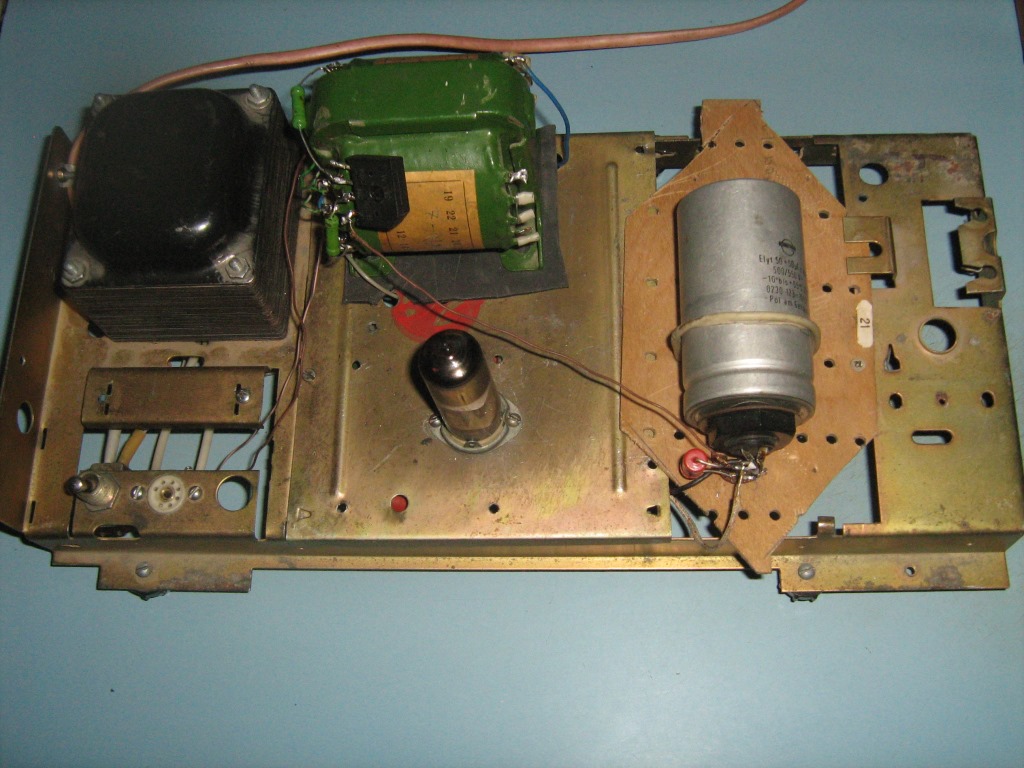

Elyt, 07.1960 год, 50+50 мкф, 500/550 вольт, макет 6н6п, и э-лит всем китаезам фору даст

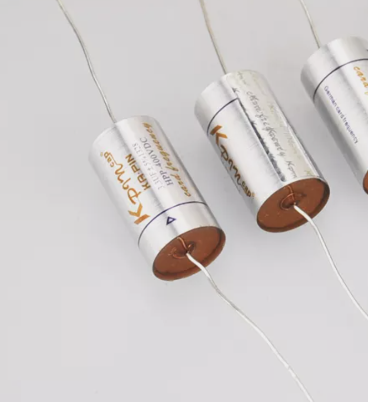

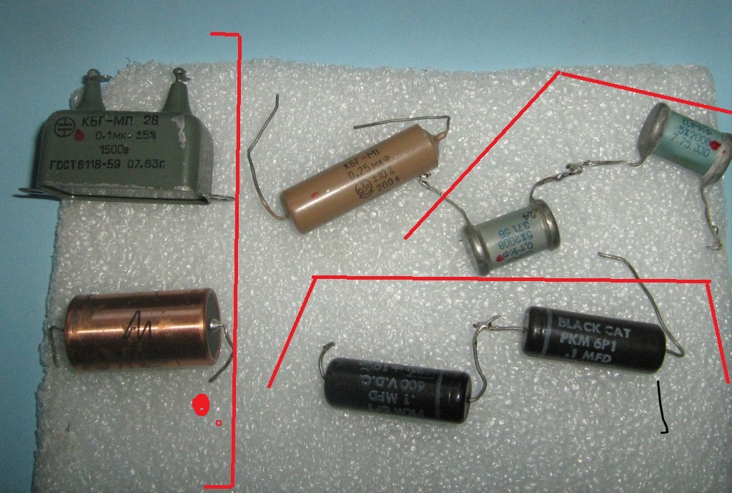

Прикупил такие конденсаторы. По информации из интернета полоской на корпусе конденсатора указываеся вывод наружных обкладок. Треугольник или стрелка показывает правильное направление сигнала?

Когда все буквовки в одну сторону, то проще читать.

На Audio Note, Cooper Foil Mylar in Oil, 0,1мкф*630в есть, справа поставил жирную красную точку, на корпусе подстерлась, плохо видно тоже черта

Какое нахрен направление? Вывод внешней обкладки так маркируется.
https://ldsound.club/index.php?threads/gibridnyj-usilitel-klassa-a-lds.385/page-9#post-94771 Поставил по стрелке, но не слушал.

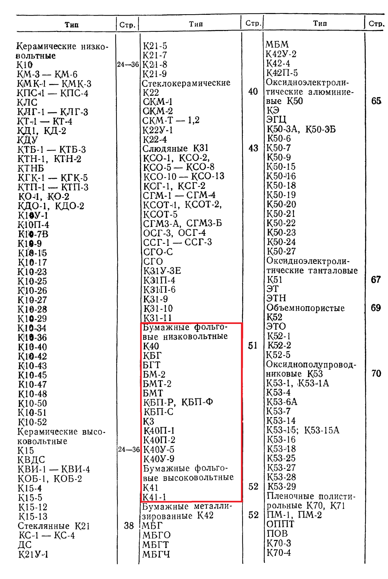

Хорошо бы иметь в теме список отечественных плёночных и бумажных конденсаторов с вкладными контактами.
Не курочил их, но пишут, что БМ-1 с вкладными, БМ-2 с паяными.
Фторопластовые тоже, часть с вкладными, часть с паяными.
Те, что с вкладными, при постоянных рабочих напругах ниже 10 В, а особенно ниже 1 В, могут терять контакт. Который восстанавливается при напряжении выше 10 В.
Никитич
28 Ноя 2019
768
472
Если конденсатор металлизированный то как ты представляешь что вывод может быть подпаян? Это к фольге возможно как то подпаяться или контактной сваркой.
    722 KB · Просмотры: 119
6,913
3,393
147
Пасту-припой туда добавляют. Полнейший контакт, и не вкладной.
У немецких "прозрачных" конденсаторов виден весь конструктив, как в стеклянной лампе.

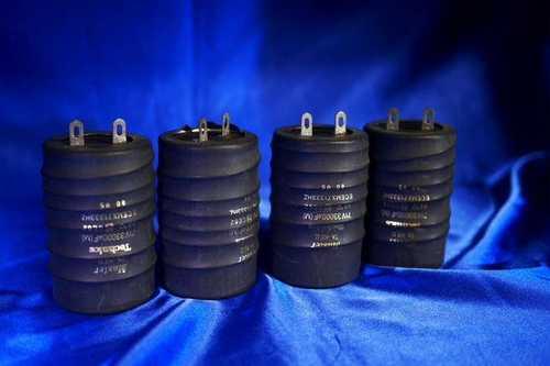

Хочу поставить в усилитель РР к средней точке выходного трансформатора такой конденсатор.Кто что скажет?
Чую кондер хороший но габариты 12см Х 6.5см.

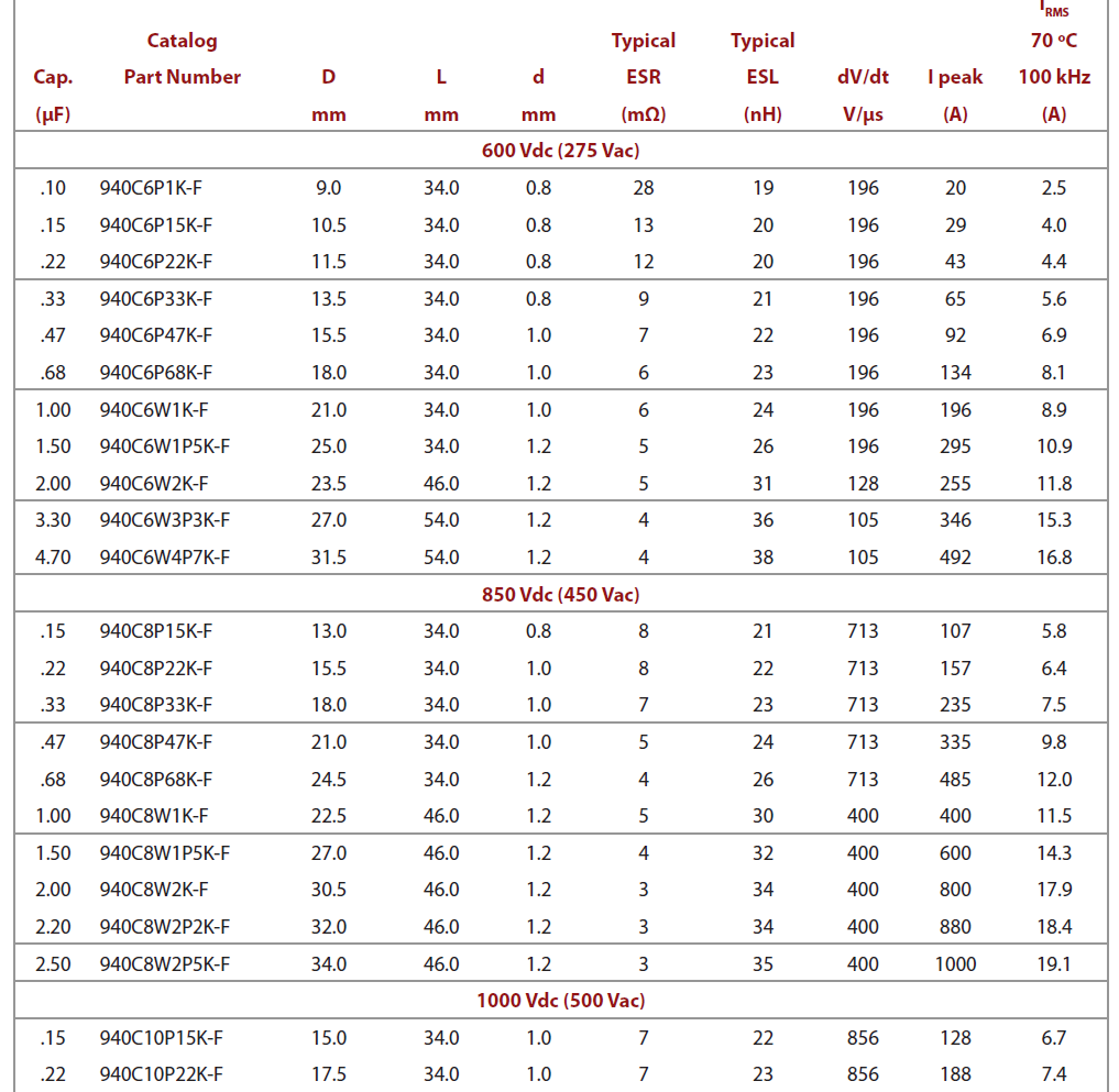

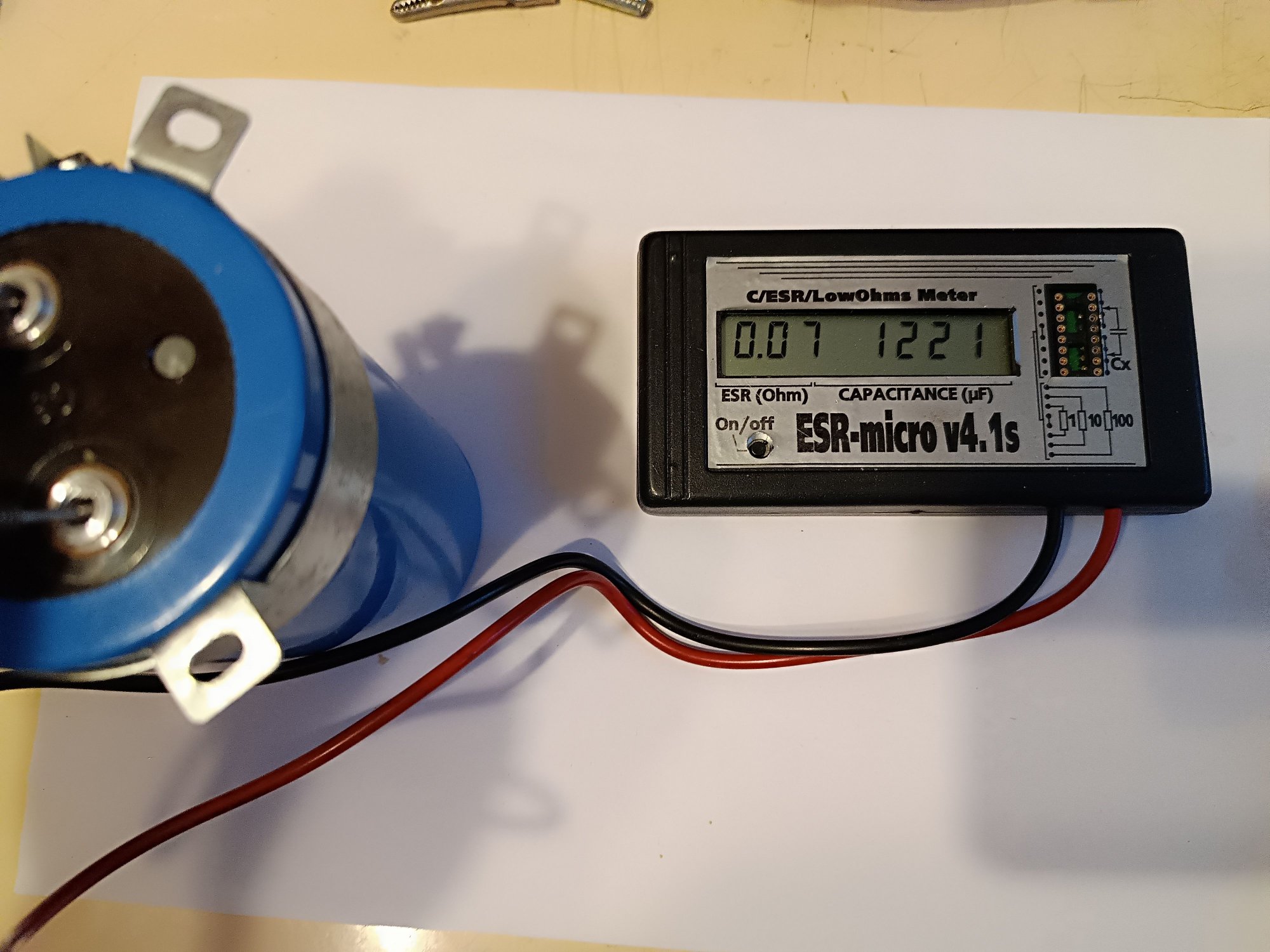

Сегодня с трепетным придыханием достал пакетик с Корнелами 940 (пропилен). Заказывал два года назад в Промэлектронике. А может быть, тогда было еще в Терре? Я видимо тогда их не померил китайским "все-подряд-метром". Наверное тестером прикинул емкости и отложил. Так вот, сегодня достал, вставил в прибор - 0.33*1000 ESR 7-8 ОМ! 0.22*1000 - 15-16 ОМ!!! Скачал даташит. Там значения в мОмах. Получается, и тут жулики? Лотерея, как на Али?
Надо будет как-нибудь выпаять такие же (другого номинала) из корректора и померить. Те с Маузера.
