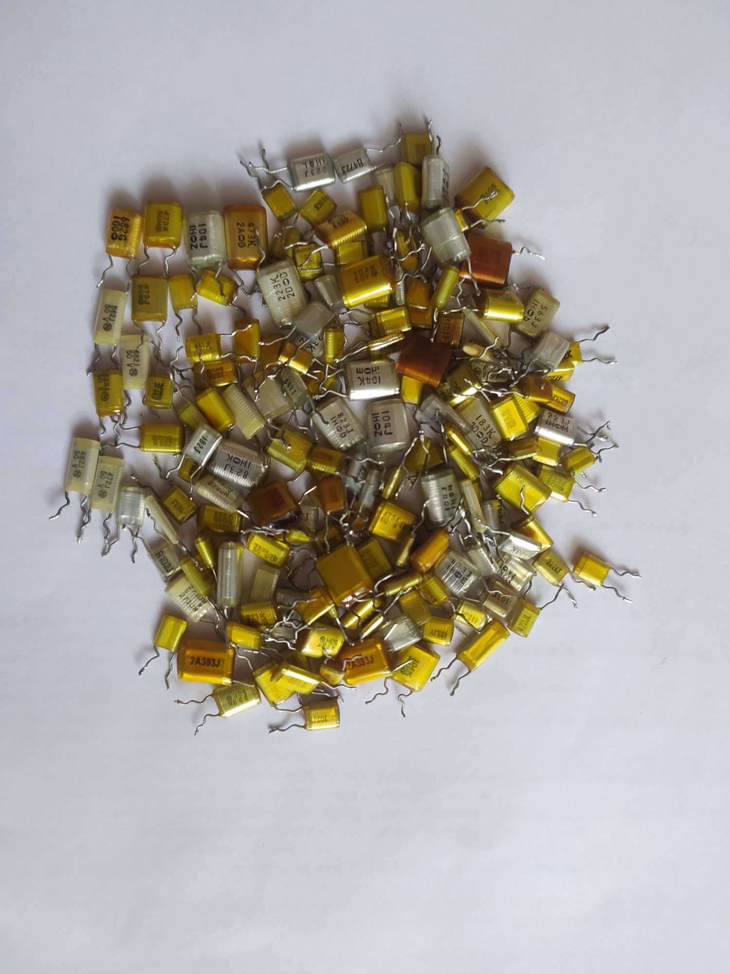

Кто юзал ФЧ? Поделитесь, плиз. Это низковольтный фторопласт, нормированный на 5 или 10 кГц.
28,303
13,621
Разбирали? Спасибо!
Вспомнил, что в начале 2000-х покупал фольговые пропилены от Элкода у нашего директора Ростэка. Ростек напрямую закупал в Питере всю линейку пленочных конденсаторов.Фольговые в том числе.
На 1 мкф 250в брал сам, но больше интересовали другие, от 10 нф до 47нф, я их для корректоров брал. Но позже фирма отказалась семечки мотать, и наши их уже не продавали.
Вам Элкода чуток ближе, просто звякнуть.

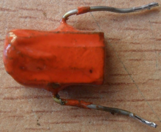

Что за конденсатор?
ВАР
5 Май 2023
383
243
Киев
К10-17А Керамика
7,360
3,806
167
С большой нелинейностью, зато с трахметаллами.

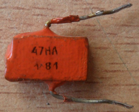

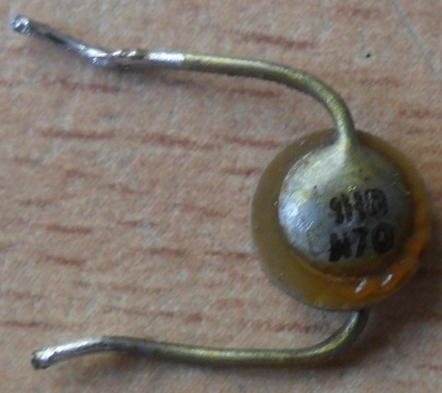

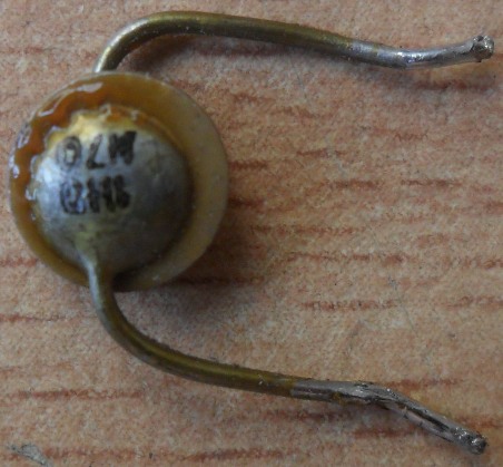

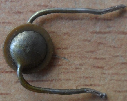

Пара моделей на опознание? Может кто подскажет.
DVS
15 Сен 2021
1,775
594
55
Оранжевые у ДимДимыча стоят в усилителе на германии.
PG
3 Дек 2019
1,145
571
первое фото слюда - КЛС
на втором фото керамика - КДК
Вторые КД-2 неизолированные низкочастотные Н70, у КДК выводы вставлены в отверстия в керамике и запаяны
