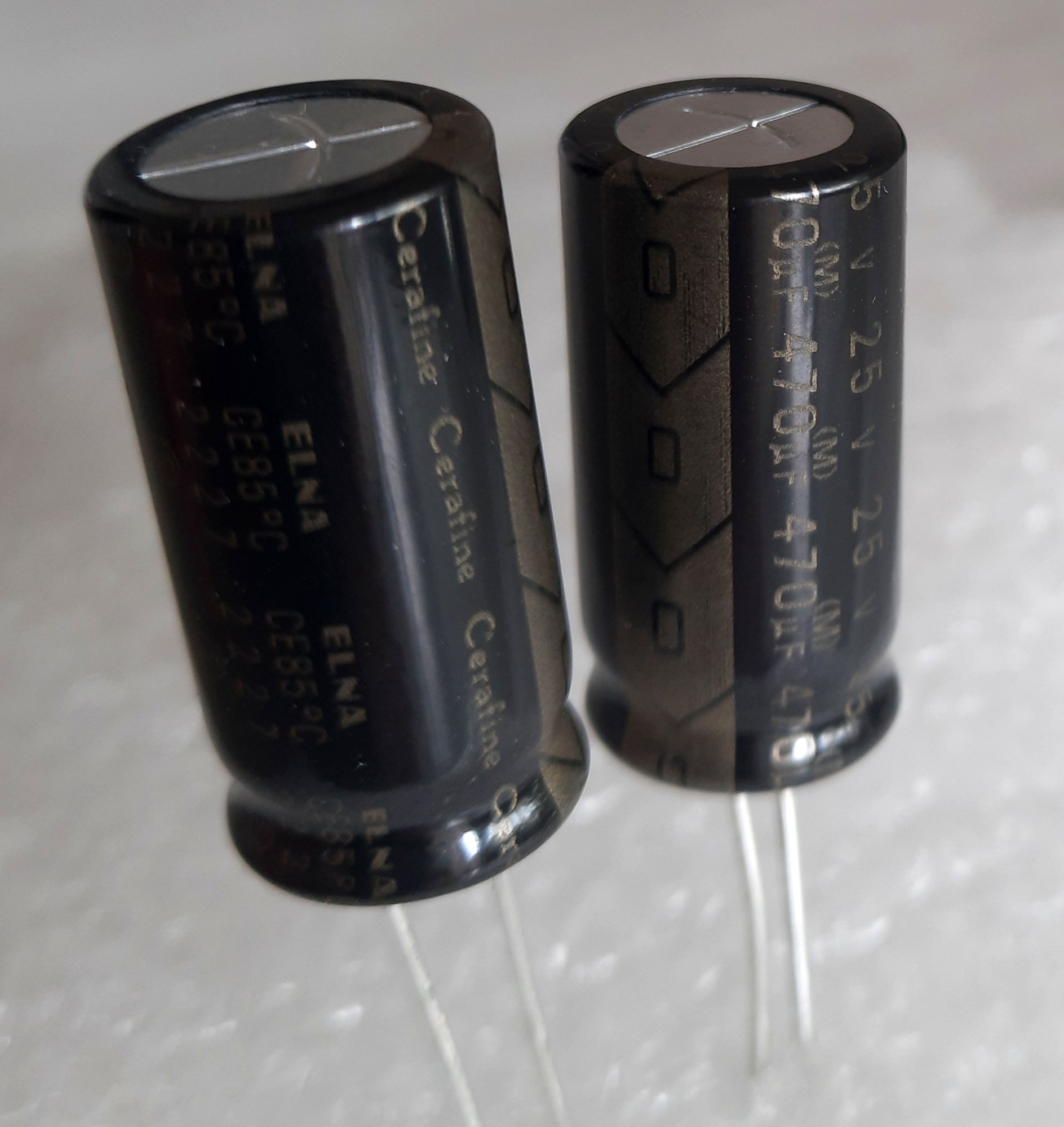

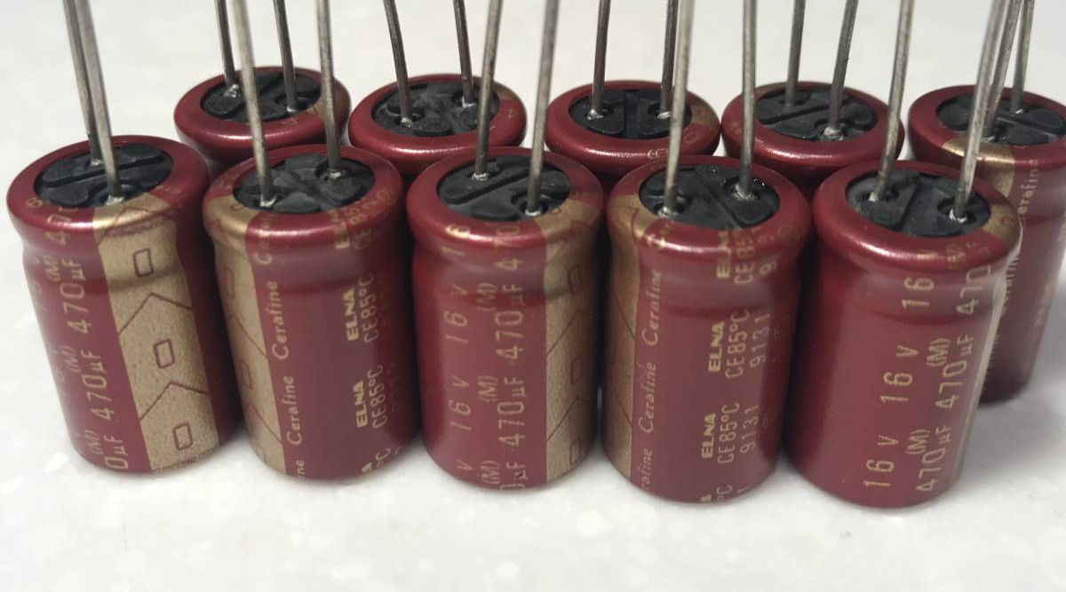

Усомнился в подлинности своих Elna Cerafine 470мкФx25В. Размеры соответствуют даташитным. Измерения тестером - в основном соответствуют. Vloss немного высоковат, но если им лет 10, то как-бы норм. Смущает бледная маркировка. Прошу развеять сомнения (или наоборот).

Не один ли чёрт, как зовут утку, если она ходит, плавает и крякает, как утка?

Вам на них смотреть или слушать? Вот и послушайте и нам расскажите.

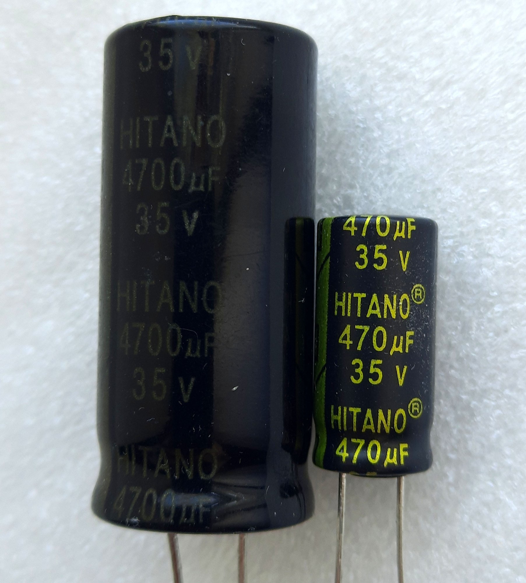

Есть небольшой оптимизьм, если посмотреть на древние Хитано. Им уж лет как 20, и вид имеют тоже довольно бледный. Хранились, кстати, в полной темноте. Вот в их подлинности я как раз не сомневаюсь. Рядом сородич, приобретённый совсем недавно. Имеет весёленький неубиваемый окрас. Может в краске "под золото" собака порылась? Ну ладно тайваньцы, но Элна то...., джапаньцы, как они могли до такого докатиться?

Техпараметри даташитні? Ніщо нікуди не сповзло? То й не варто собі голову морочити.

Elna Cerafine - уточка не совсем простая. В своё время, это была альтернатива дорогущим Black Gate, когда их перестали выпускать. Пишут, что и сами Керафайны в Японии уже не выпускаются. Hitano попроще, но старые тоже хороши. Я когда-то долго подбирал шунт в катодный резистор лампы (в лофтине). Так лучшим оказался именно Хитано, причём простой индустриальной серии (не тот, что на фото). Так что не ESR-ом единым... ;)
P.S. "Наши корреспонденты" сообщают, что настоящая джапаньская Элна Керафайн должна быть цвета бордо. Печалька...

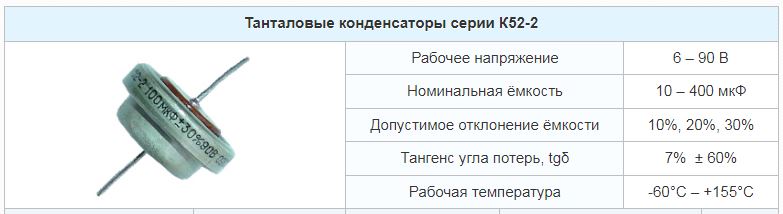

Приветствую . Стал обладателем несколькими штуками конденсаторами К52-2 на 6В .
Подскажите плз можно ли их использовать с 5в USB ? Знаю, что для обычных электролитических конденсаторов нужен запас про напряжению, но тут не совсем обычные конденсаторы.

Где-то с пол года назад читал,что у тантала запас должен быть 30 % или около того.

ничего им не будет и на 10в ставь спокойно .

Они и с новья прозваниваются как диоды, на то и называются оксидно-полупроводниковыми._nerastraivay
По сравнению с электролитическими, оксидно-полупроводниковые конденсаторы имеют заметно меньшее изменение электропараметров при хранении и требуют небольшого времени тренировки. Кроме этого, они допускают работу при напряжениях значительно ниже номинального значения, а это позволяет увеличивать их срок минимальной наработки.
Применяются в продукции специального назначения, бортовой и наземной аппаратуре связи, приборах, работающих в жёстких климатических условиях и при повышенных механических нагрузках.
Диапазон рабочих температур от -60°С до +85°С, от -60°С до +125°С, от -60°С до +175°С.

6-вольтовые ставьте на 5 В - нормальный режим. Для оксидно-полупроводниковых страшна работа без смещения или со смещением меньше 40% номинального напряжения.
На днях в микровольтметре В3-57 заменил 3 штуки ставшими резисторами по 3 ома К52-1-6,3 В-220 мкФ на индустриальные HITANO EXR 6.3V 220uF - исчезли зашкал влево и прочие гадости, т. е. вообще прибор заработал.

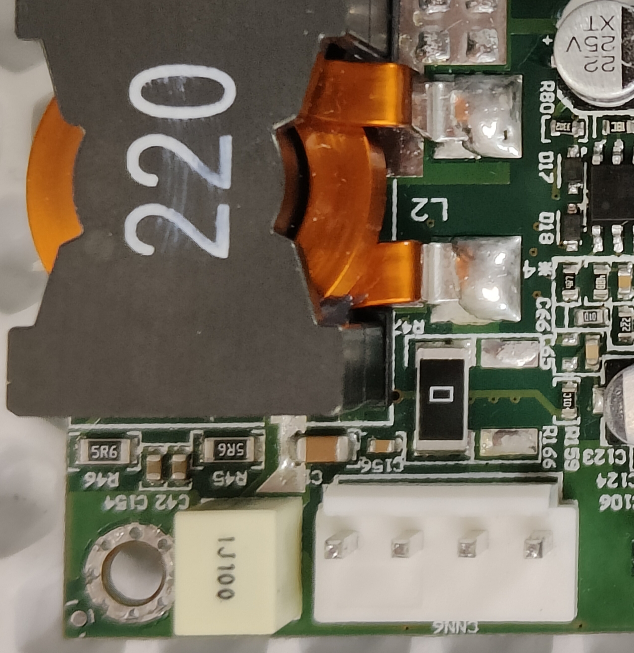

Чем можно заменить выходные конденсаторы усилителя D класса на irs2092s? Судя по маркировке 1J100 это 1 мкф 100в, wima будут покачественнее? И на что повлияет изменение емкости?
    825.9 KB · Просмотры: 113
ALSS
20 Окт 2021
473
473
33
77
Черновцы
Такого размера из пленочных может быть (только) лавсан, то-бишь полиэтилентерефталат. WIMA MKP10 полипропиленовые малоиндуктивные будут лучше, но и размер побольше.

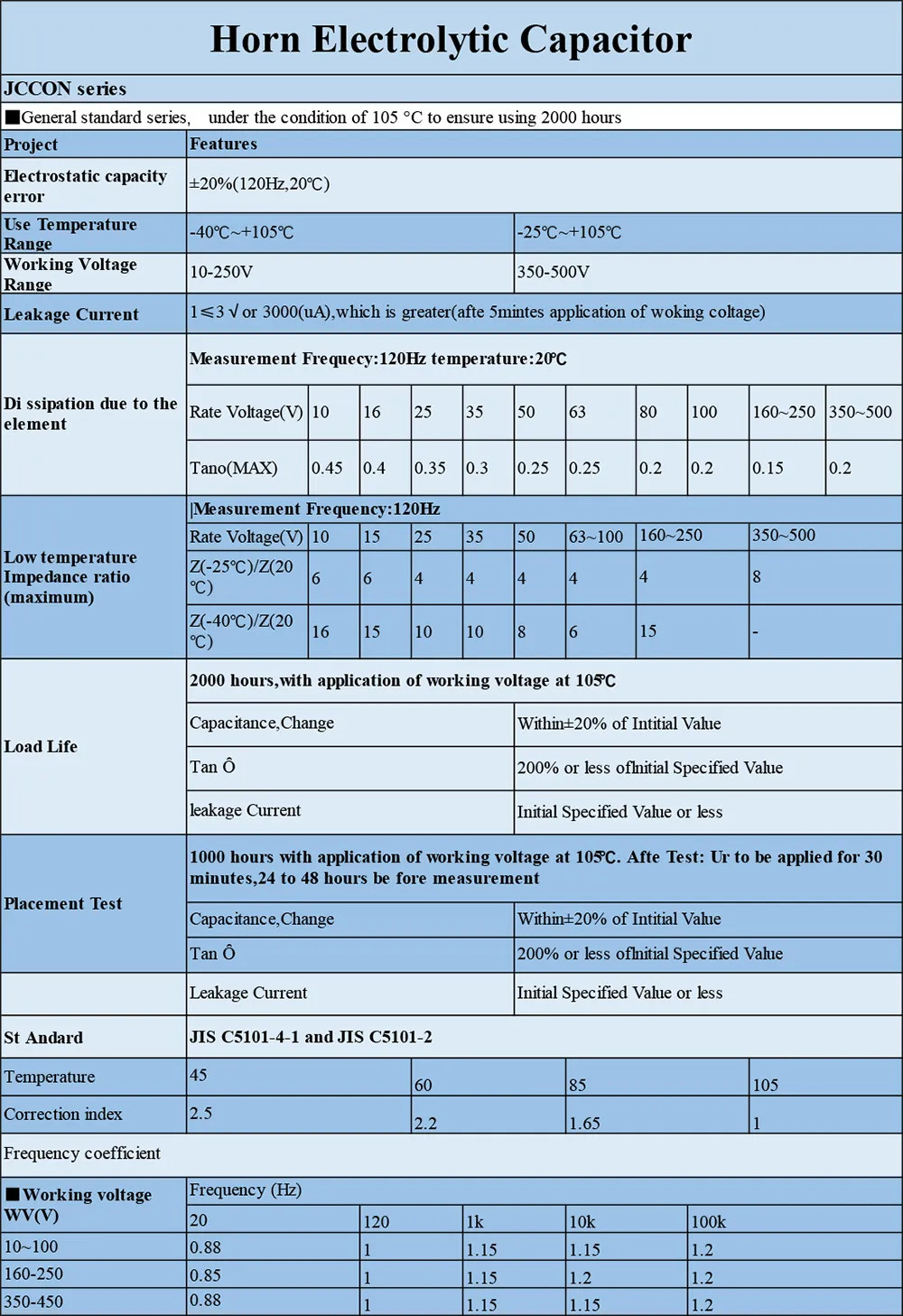

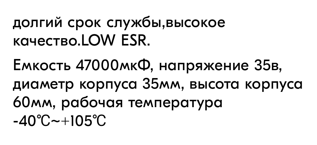

Сегодня на Озоне попались китайские электролиты 47000.0 х 35 В очень малого размера. Просто удивительно мелкие. Сейчас найду и выложу фото.
Интересно, оно такое вообще работает? И какая там может быть ёмкость?
Очень привлекают габариты - диаметр 35 мм, высота банки 60 мм. Старые 34000.0 х 30 В в разы больше.
Сергей Z
14 Мар 2020
4,887
1,088
85
Тут им ещё и качество обещают:
Кто-нибудь с такими сталкивался? Их куда-нибудь применять можно?
Ёшкин Кот
1 Фев 2020
727
365
В основном, отзывы положительные. Ёмкость м.б. занижена примерно на 5~10%.
В первичное звено фильтрации питания пойдут. Поближе к потребителю можно и что-нибудь получше поставить.
