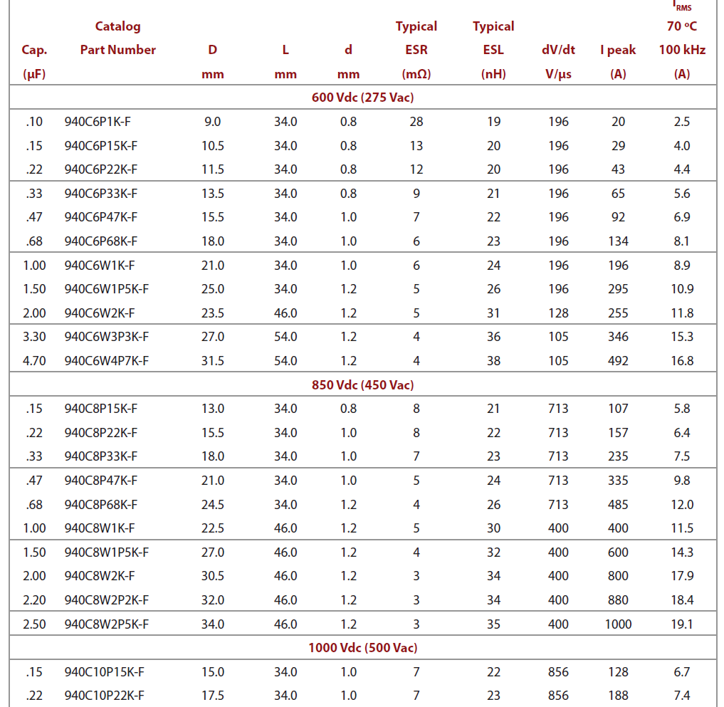

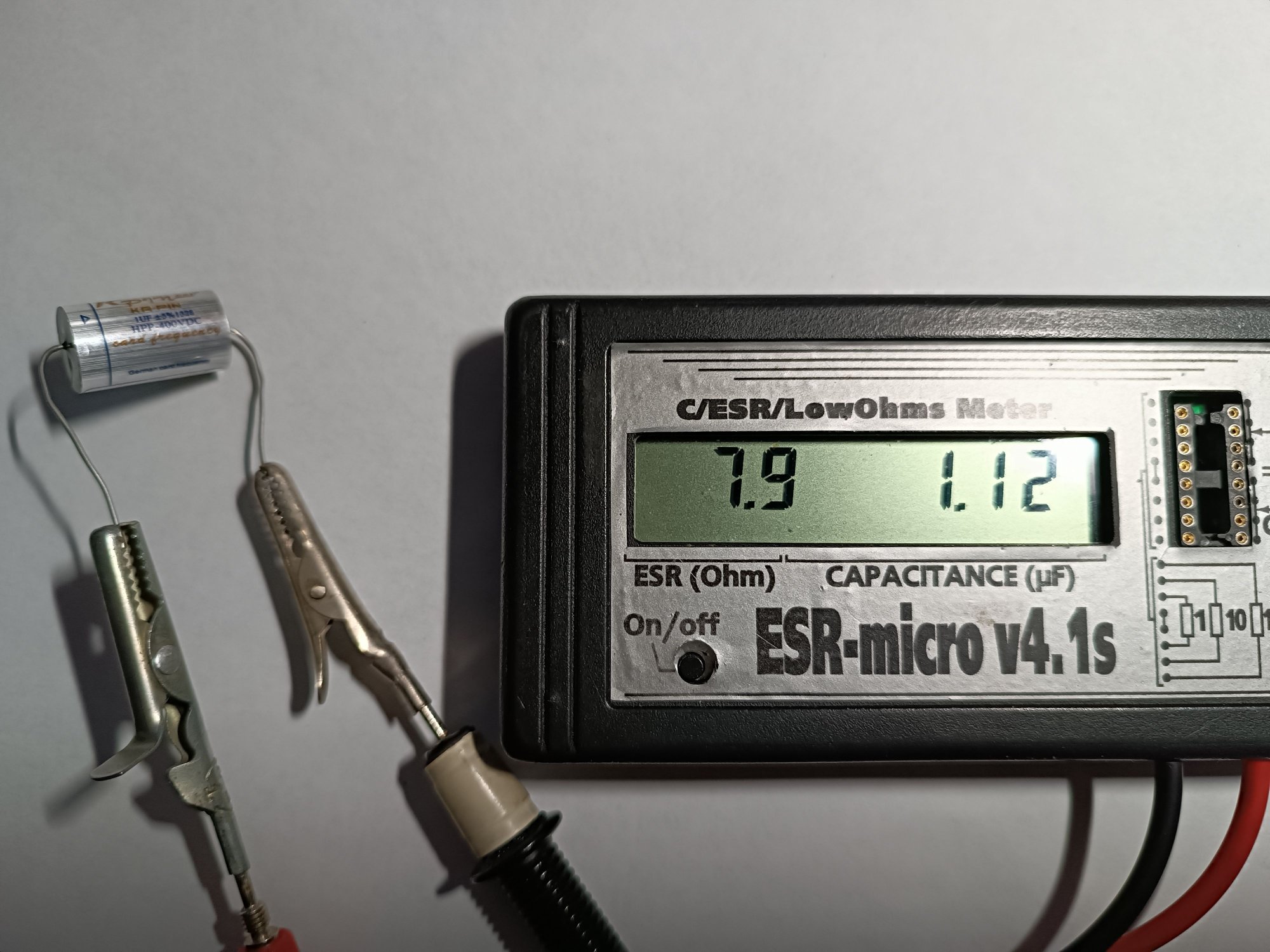

Сегодня с трепетным придыханием достал пакетик с Корнелами 940 (пропилен). Заказывал два года назад в Промэлектронике. А может быть, тогда было еще в Терре? Я видимо тогда их не померил китайским "все-подряд-метром". Наверное тестером прикинул емкости и отложил. Так вот, сегодня достал, вставил в прибор - 0.33*1000 ESR 7-8 ОМ! 0.22*1000 - 15-16 ОМ!!! Скачал даташит. Там значения в мОмах. Получается, и тут жулики? Лотерея, как на Али? Посмотреть вложение 63111 Надо будет как-нибудь выпаять такие же (другого номинала) из корректора и померить. Те с Маузера.
Если Вы измеряли китайским транзистор-тестером можете усомнится в правильности измерения, пленочные неэлектролитические конденсаторы измеряются на частоте 1 кГц (если не указана номинальная) нормальным прибором, китайский же измеряет на постоянном токе в импульсе

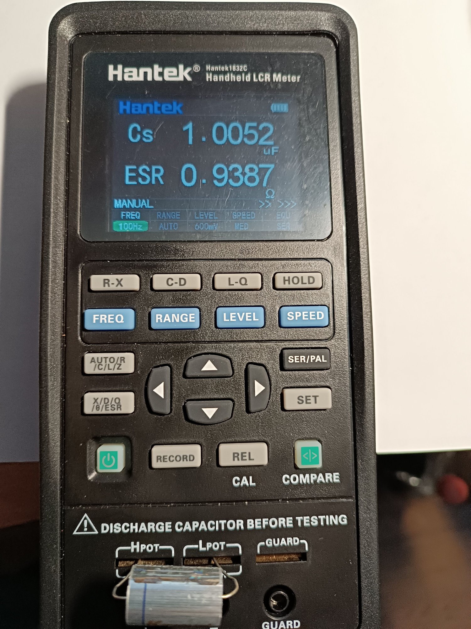

Вот замер конденсатора разными приборами.Второе фото измерение на частоте 100гц третье на 1кгц.
Эт понятно. Но когда замер 30 конденсаторов одним прибором, и аналогичный мундорф мереится 0.00, а корнел 0.33*1000, 7.5 - приходит в голову, что тут что-то не так. МБМ 1мкф*250в 6 шт от 0.88 до 1.52.

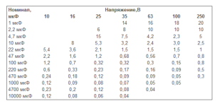

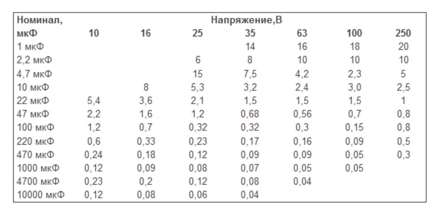

У электролитических конденсаторах не большой емкости с ростом номинала рабочего напряжения растет и ESR.Интересно как у пленочных?Надо найти два однотипных конденсатора одной емкости и разным рабочим напряжением и померить ESR.

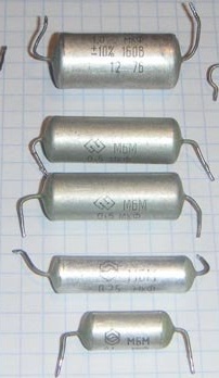

Для транзисторных лучшие конденсаторы К73-9 и МБМ, но только залитые белым герметиком, они примерно до 1970-72 годов, стабильные по емкости, +/- 5-7 % все , несмотря на указанные +/- 20%. Зеленые позже, марка завода другая, фольги и не видно, напыление, разброс емкости конкский

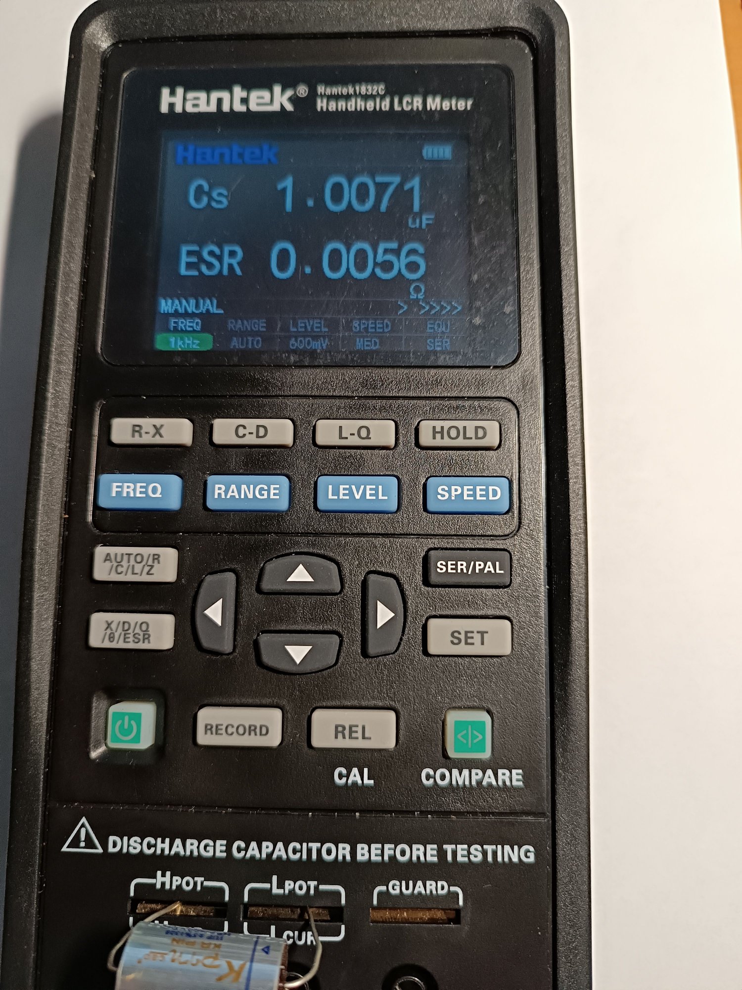

Даже у конденсаторов с одинаковым напряжением ESR сильно разнится, если их использовать в фильтрах АС, то это критично. Я больше смотрю на тангенс угла потерь на разных частотах, тут вот бывают сюрпризы и видимо они сильно влияют на звук. Иногда мой LCR метр 1832 очень по-разному мерит на 600 и 300 мВ.

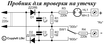

Проверка конденсатора на утечку, китайцы не могут
Клеммы + Rx - , измеряют напряжение утечки, я мультиметром UT57 от UNI-T, почти 20 лет у меня. Хороший конденсатор, утечки нет, на пределе 199,99 мВ, прыгает несколько, 2, 3 мВ.
МБГО 0,5 мкф*160в утечки НЕТ

МБМ они разных заводов, белые примерно до 1972г фольговые, и без дикого разброса. Зеленые напыление, и завод другой
