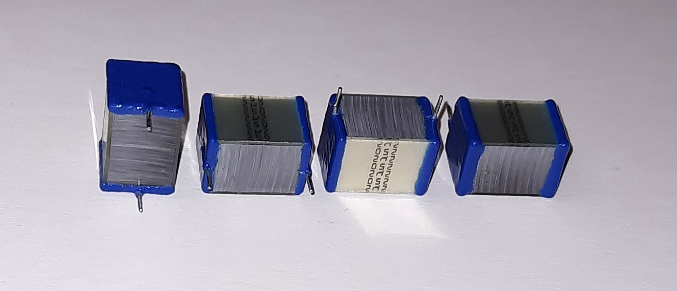

Камрады, а кто подскажет про эти конденсаторы?
В каких цепях их можно использовать?
С разборки старой техники.
Эти на фото 2,2 мкФ 250 В.
Размеры 16х11х10 мм

Похожи на звуковые.
Я подобные видел в чешских звуковых пультах, только ёмкостью поменьше.
Насчёт применения....я вот интереса ради брал входной кондёр на 5-9 мкФ 250 В, от ламп дневного света, он там как фильтрующий стоит
Ну и что.... на слух я особо разницы не заметил между ним, и звуковым ( с мониторных усилков) Конечно и звуковой тракт был не супер, но всё же
Поэтому , пока не попробуешь, не узнаешь.
И надо уметь слушать свои ощущения от - звука, а не "от головы".
Те кто умеют слушать, те и раздают советы :)
Горсть таких же только полностью серебристые выпаивал с японской техники, ёмкость в 1мкф.
С какой техники платы не помню, применял в построении фильтров АС, на слух каких либо претензий не проявили.
Был печальный опыт применения таких конденсаторов... сначала начали потрескивать, а потом прошивало их.
Можно попробовать покрыть чем то, чтобы влагу не сосали...

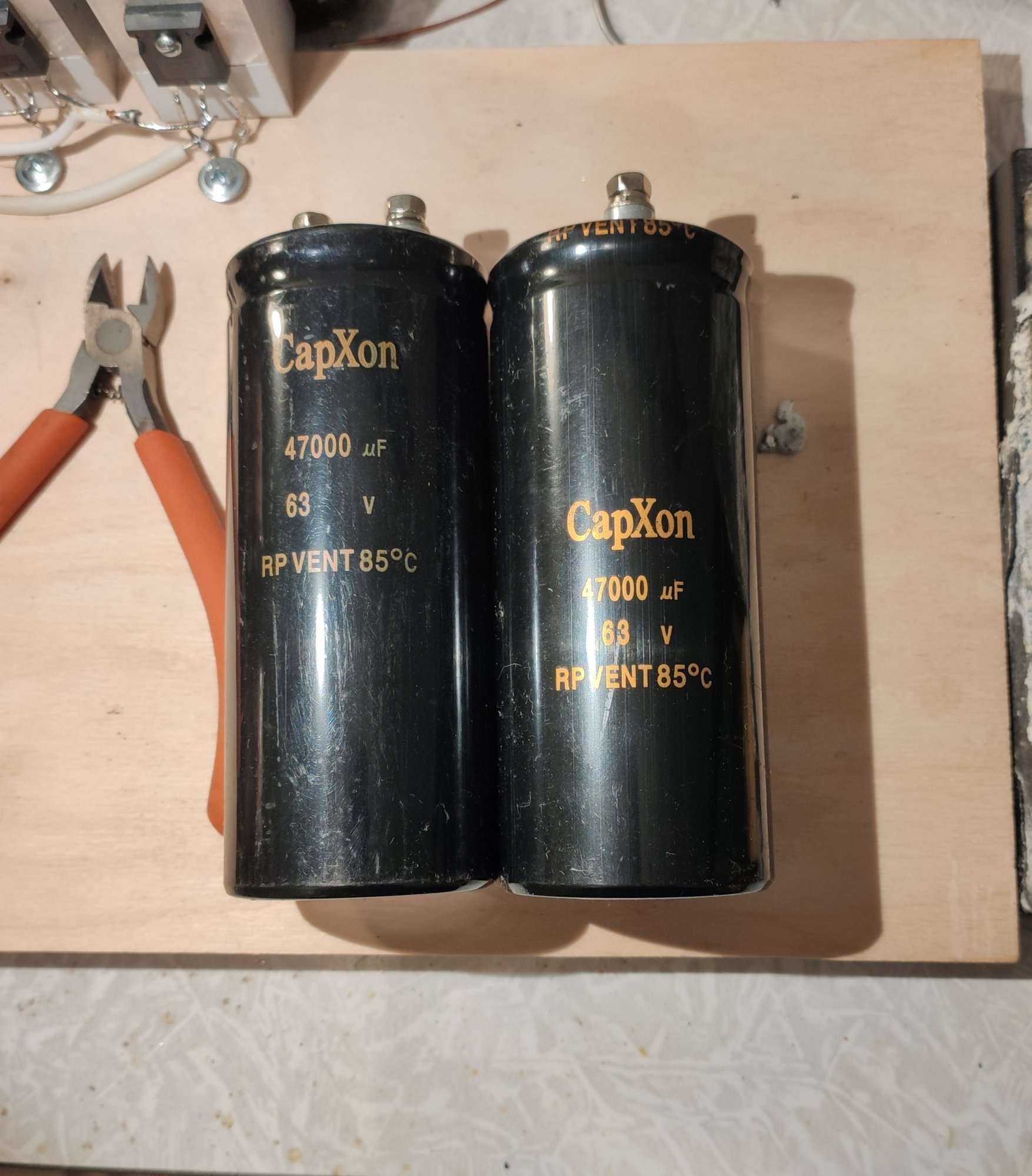

Нарыл вчера у себя всеми ругаемые CapXon 47000.0 х 63 В.
Кокструктив под винты для подключения. Вроде, как говорили, промышленные. Попали ко мне случайно, я о них и забыл.
Интересно, пригодны в дело?
Все промерять нужно.Они мне попадались как с обалденными параметрами,так и полумусор.

У меня похожие стояли в обвязке ЦАПа ,в CD Naim 3 .Только они с серыми боками,вроде как плёночный тантал .Говорят ,что это лучшие для этих целей.
Было бы чем 47000.0 мкФ промерить. У меня нечем. Поэтому попробую включит, зарядить, посмотрю как заряд держат, если держат. Они лет двенадцать пролежали, не включались.
Выше конденсаторы точно пленочные, только какая пленка не могу сказать, а вот про пленочный тантал первый раз слышу. Тантал, вроде как объемно-пористый, как губка.

Такая конструкция стоит в D-класса увеселителе на 500 Вт по питанию 150 Вольт.
Ой нежно с ними, через резистор!
ЛАВСАН, т. е. полиэтилентерефталат.
Однозначно. Были и отечественные марки таких "безкорпусных", "раздетых", лавсановых кирпичиков-конденсаторов. Надежность и параметры у них низкие, именно из-за негерметичности.
Влага первый и главный враг конденсатора
Вот такие чудо конденсаторы:
Посмотрел в интернете, китайцы обещают 10 000 часов и ток 28 А. Врут наверное.
Сейчас заряжаю. Посмотрю как держат заряд.
Канэшна врут. Врали, врут и будут врать ещё больше. Это для них вопрос выживания. Если правду будут писать каким дерьмом торгуют, кто ж купит.
А кандеры на уровне К50-18, только меньше размером - читай похуже.
На уровне, уже не плохо. Думал, совсем хлам.
Зарядил вчера до 60,2 В. При отключении от БП одного кондера случайно чиркнул проводком по двум клеммам кондера сразу. В результате хлопок и проводок испарился - ток дают. Кондер тот дозарядил снова до 60,2 В. Сегодня на всех конденсаторах напряжение между 50 и 51 В. Как бы не супер, но сойдёт.
Можно поставить в БП гибридника, в самом усилителе шунтом им будут РОЕ и Эпкосы. Применяем.

Странно, в даташите эта серия от 160В. Можете скинуть даташит где есть на 63В

Такие токи могут обеспечить только чисто фольговые конденсаторы, а не с напылением, правда габариты при этом соответствующие.

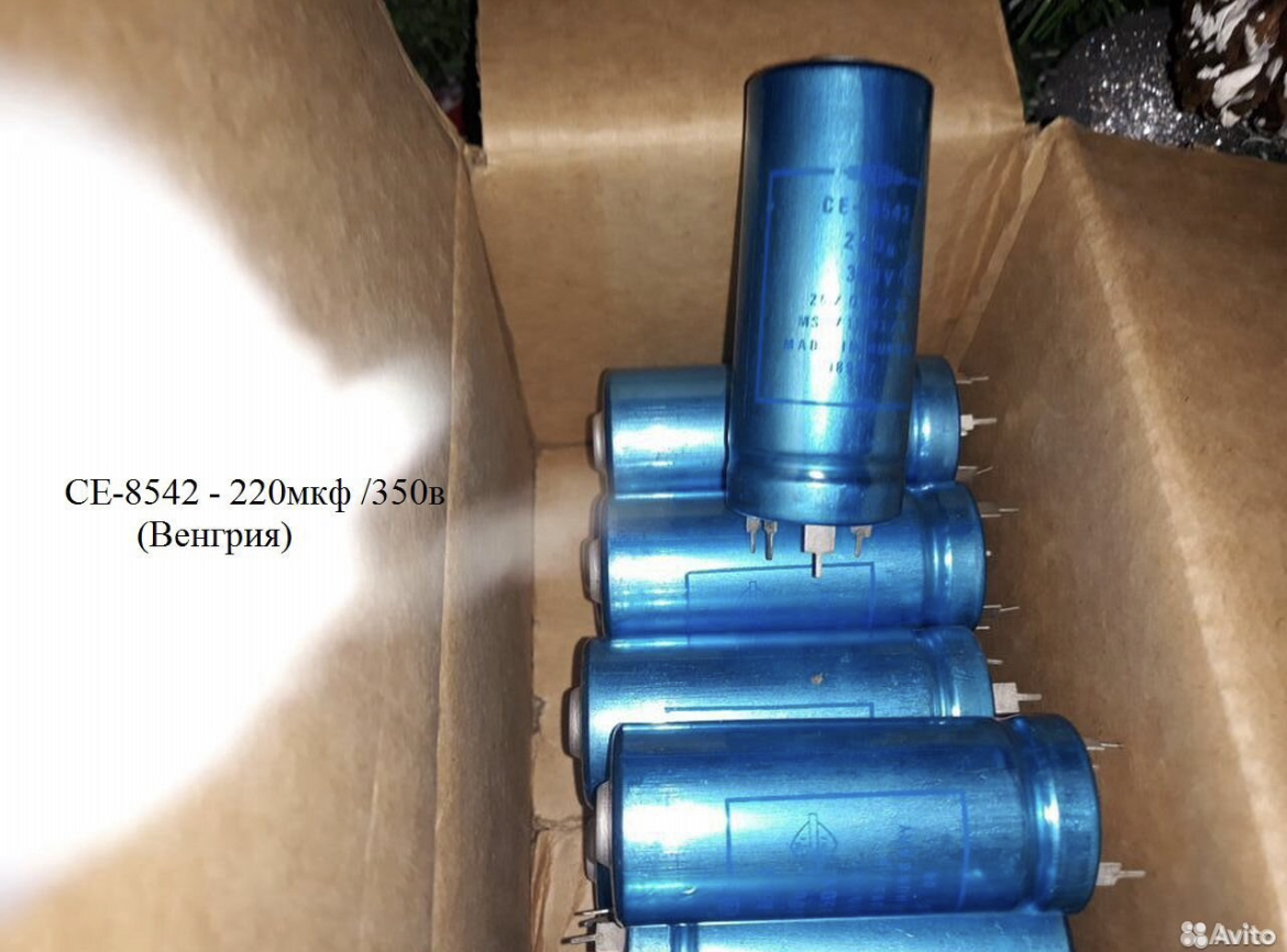

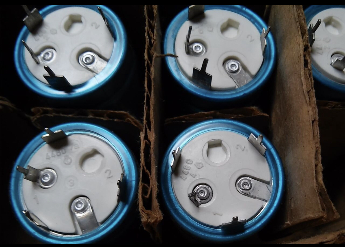

Никто не встречал такие Венгерские конденсаторы? Есть в них что хорошего?

достался ящик таких (50 шт )себе оставил 10 , остальные отдал цветметальщику , недавно и оставшиеся отдал ему же .
ради интереса тренировал напругой в 250в почти неделю через резистор в 100к , когда включил на реальные 250в, сразу нагрелся и через пипку на макушке пошел дым .
возможно партия такая (год 92)
ради прикола можно взять на опыты - если цена не выше 20-30р (цена алюминия)
На работе была венгерская аппаратура, к ней ЗИПы, и были такие кондеры, 22000 мкф 25вольт. На то время раритет , невиданное чудо. Когда стал их пробовать в схему включать, там емкости не было почти, некоторые кое-как восстановились, некоторые короткое давали. Деградировали, короче.
Правильно ли я понял, что там судя по выводам два конденсатора внутри: корпус общий минус, а плюсы отдельно?
нет . там один и вывод центральный один , просто минус продублирован доп ногой для жесткости . где вы увидели второй плюс?
конденсаторы тупо мусор , который продают "на дурака" под видом винтажа
