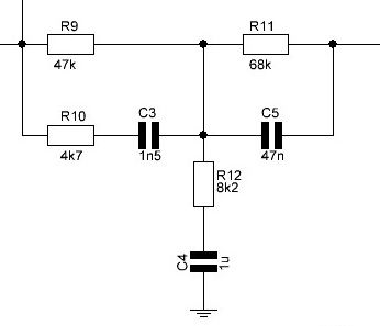

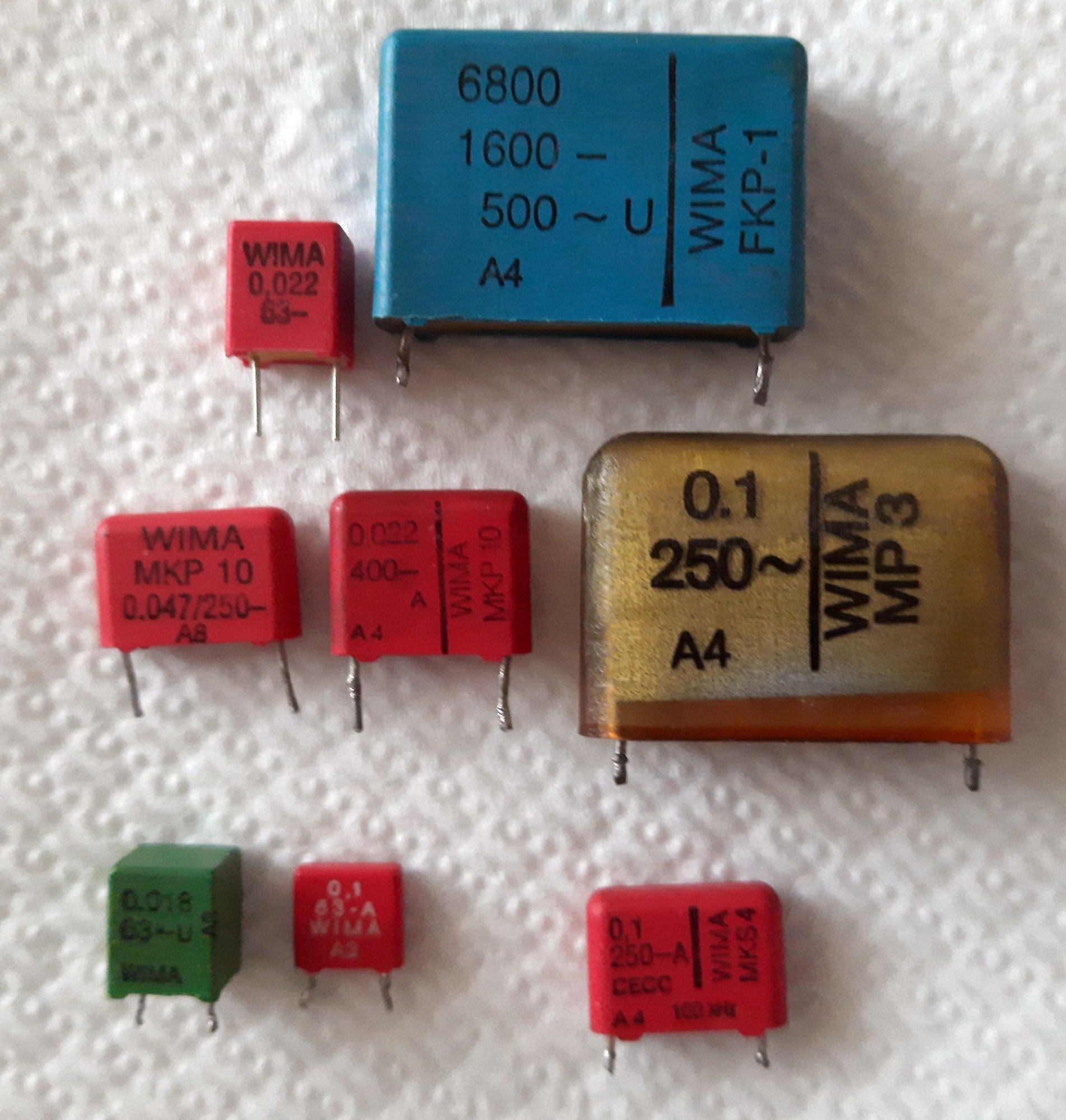

Я смотрю, народ не очень озадачивается, что ставить в коррекцию транзисторных винил-корректоров. В основном это лавсан или какой-то непонятный полипропилен. Ламповики тщательнее подходят к выбору типа конденсатора в это ответственное место....Поскольку возникло желание сварганить суховский ХХI, то после выбора кремния, стал вопрос о конденсаторах в коррекцию. В закромах и сусеках есть немного Вимы и она как-бы ценится ценителями.
На фотке вверху самые "вкусные" фольговые FKP-2/ FКP-1, ниже популярные MKP-10, рядом экзотика с бумагой MP3, внизу "зелёный" (не знаю тип), рядом тоже непонятка со старого Грюндика, и в конце презренный лавсан MKS-4. Промерял китайческим тестером ёмкость, ESR, Vloss. Однако самым "вкусным" оказался зелёный - очень точный, с минимальным ESR и Vloss. Вернее тестер их вообще не определил. Есть подозрение, что это брат оранжевого, который FKP-2. Дальше идёт FКP-1, у которого тоже не обнаружились ESR и Vloss, но точность была чуть хуже. Остальные братья и сёстры показали сходные параметры - ESR 0,5-0,7 Ом, без утечки. И только древний MP3 имел отклонение в ёмкости 26%, ESR 1 Ом, Vloss 0,2%.
Для сравнения измерил популярные лавсановые - нонейм коричневые подушечки и наши фольговые К73-9. Тут картина самая разнообразная - от схожей на Виму, до печальной - некоторые экземпляры показывали ESR 2,4 Ом (К73-9 20нФ х100В). Так что лавсанчег тоже можно использовать (после тщательной проверки). Или данунафиг?

Предположу, что в схеме с цепью коррекции в общей ООС эти блохи могут быть не услышаны. Сам достаточно равнодушен к этим кондерно-резисторным страданиям, но было дело, услышал откровенную дрянь в звуке корректирующих вч конденсаторах К22-7, они просто прелесть по виду, маленькие, хорошенькие, недорогие. А по звуку мерзость. Впаял слюду на серебре СГМ и выдохнул счастливо.

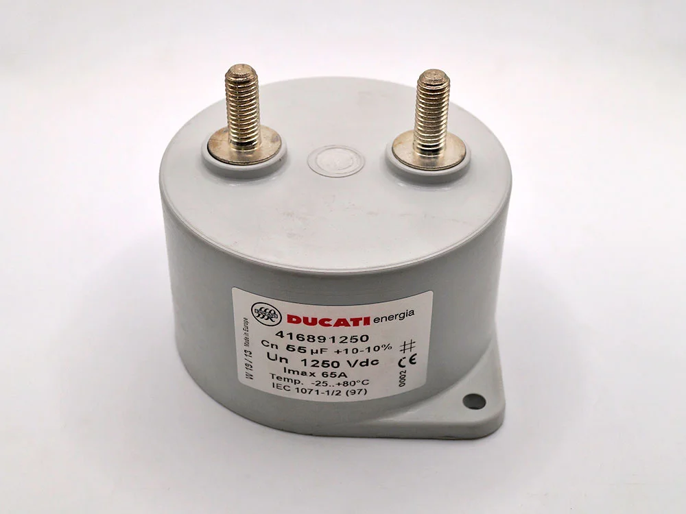

Ставлю пропилены К78-19 , ставлю стирол к71 , MKS MKC (если есть ) , а недавно выловил суперкондеры Тайвань на 0,33мкф 1200в 50 кгц для индукционных печек, по наводке дяди Пыжэ .Там потери ваще не ловятся.

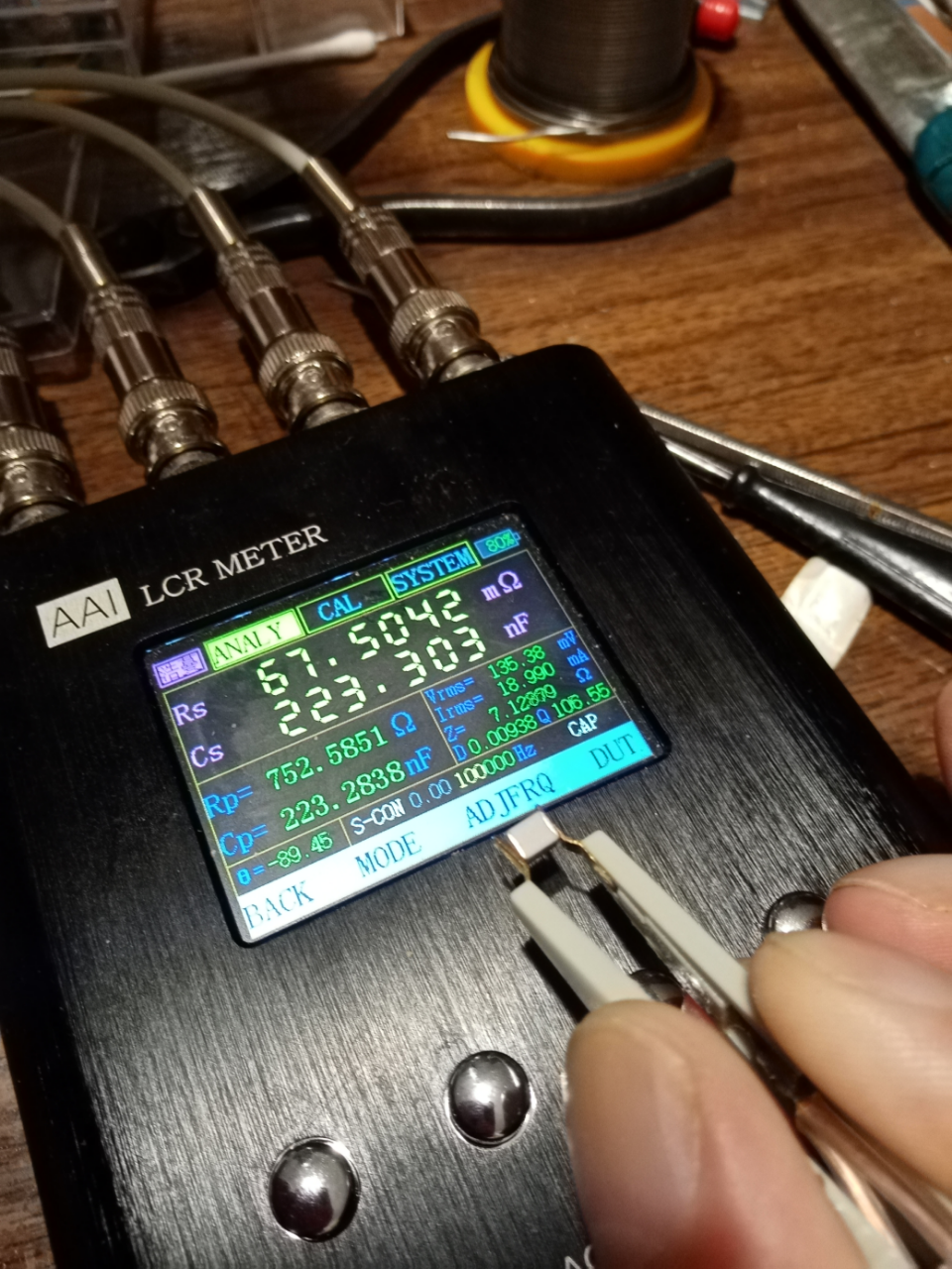

Открыл для себя керамику NP0, приехали 0,22мкФ х50В, здоровые и цена конская, но мерятся - агонь, на всех частотах до 100кГц емкость практически одинаковая, ESR 0.07 Ом, добротность 650-700, как у полистирола, только у него падает с ростом частоты.
Немедленно впаял в корректор, звук радует, ровненько играет, лучше чем К78-2 и К71-7, но это на мой слух.

Мерятся так, 100кГц.

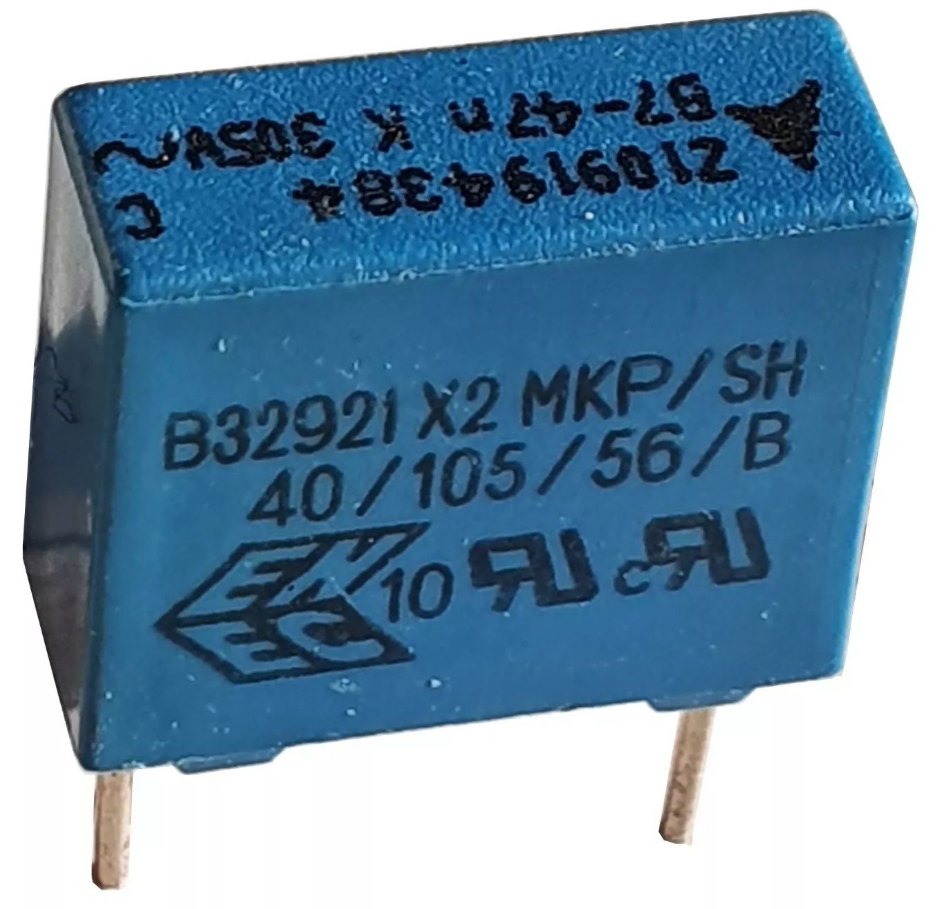

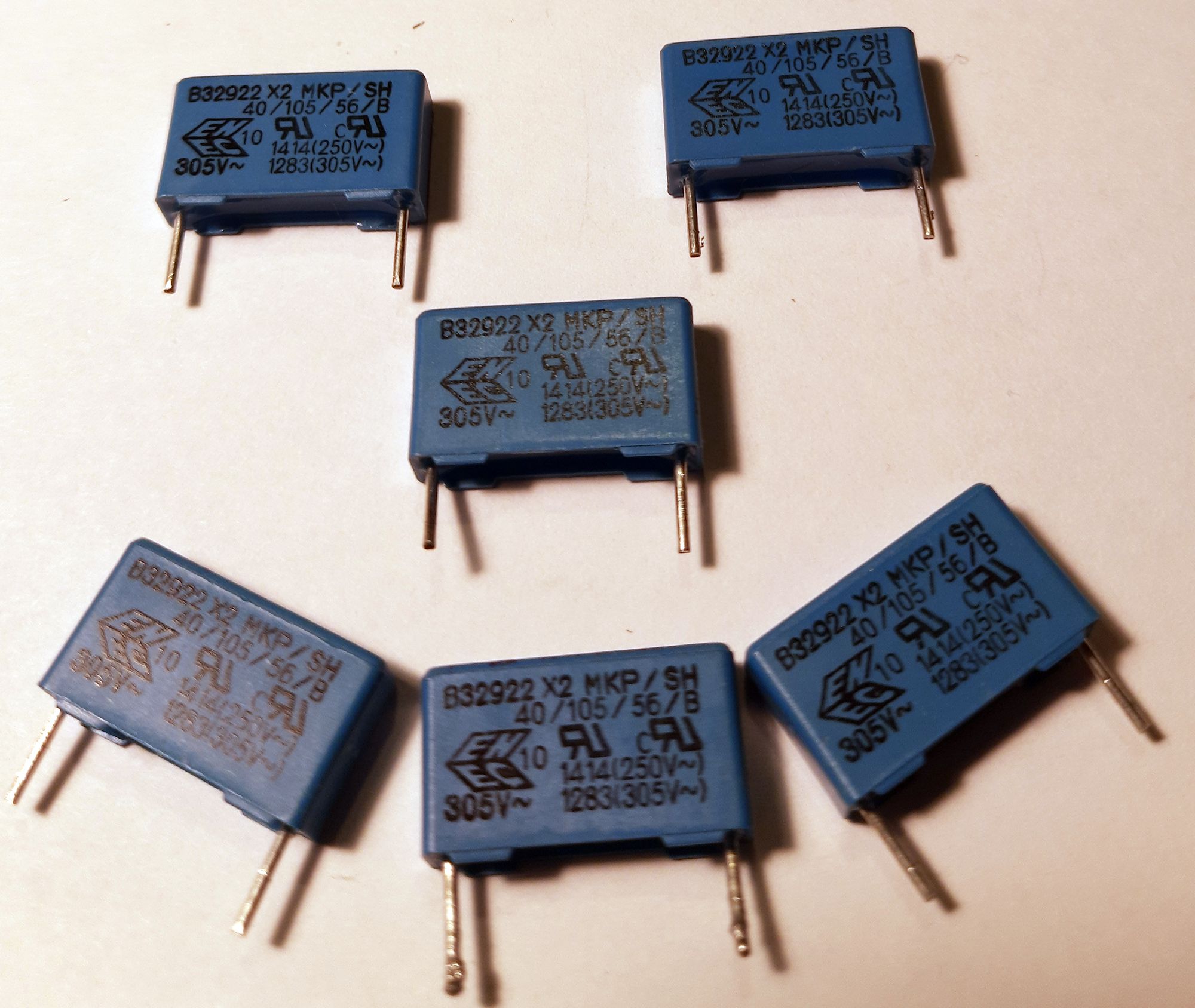

Ну хорошо. А помехоподавляющие МКР Х2 для коррекции будут норм?
Закрома выдали вот такой ЕРСОS 47нФ. По ESR показали тоже что и WIMA MKP-10.

Використовуйте з почутттям глибокого задоволення.
Х2 то лише підклас відповідності вимогам для придушення завад.
В малосигнальних колах не мають переваг над аналогічними серіями для загального використання.

Снабберные конденсаторы для звука не подходят (С)

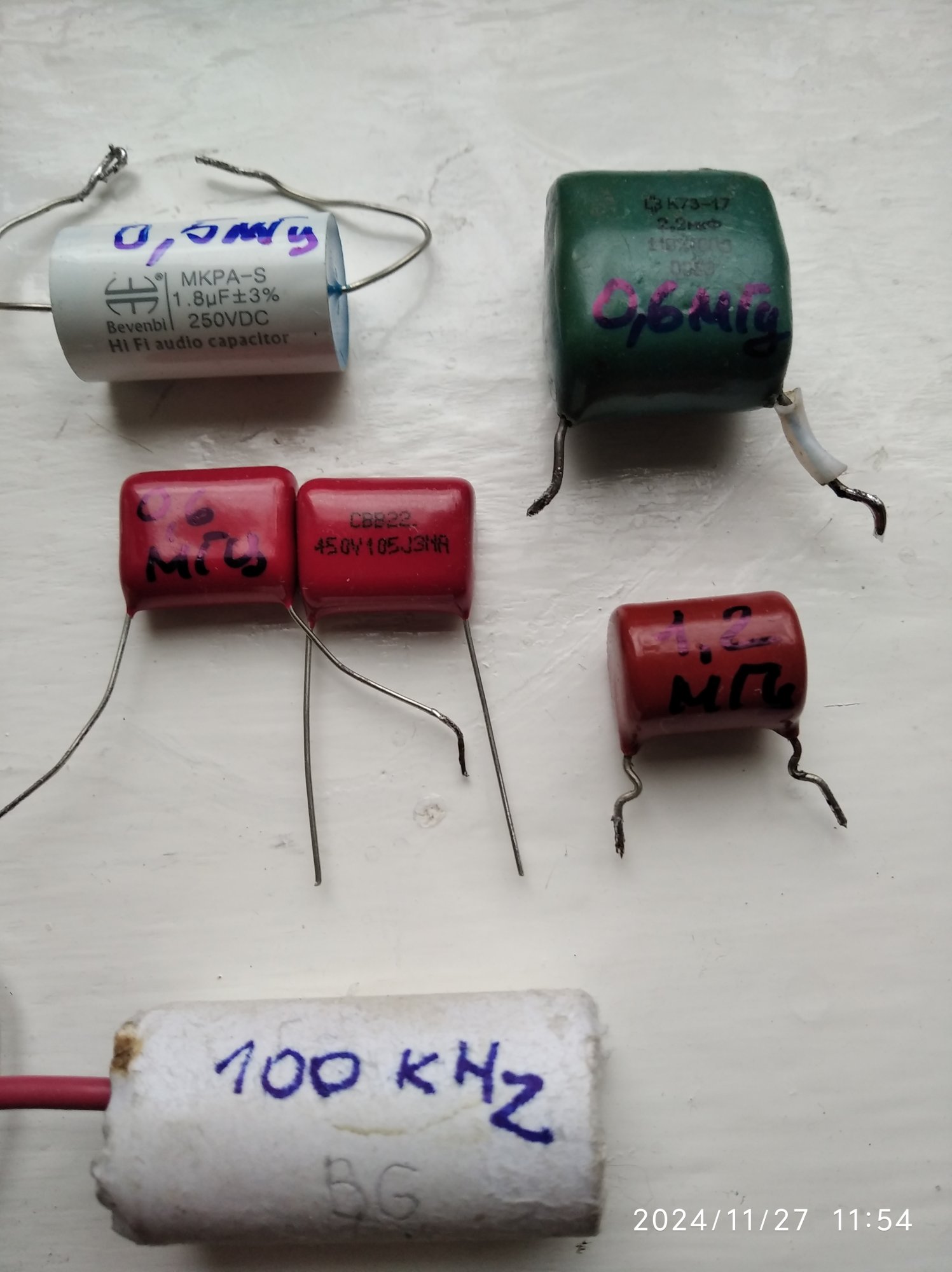

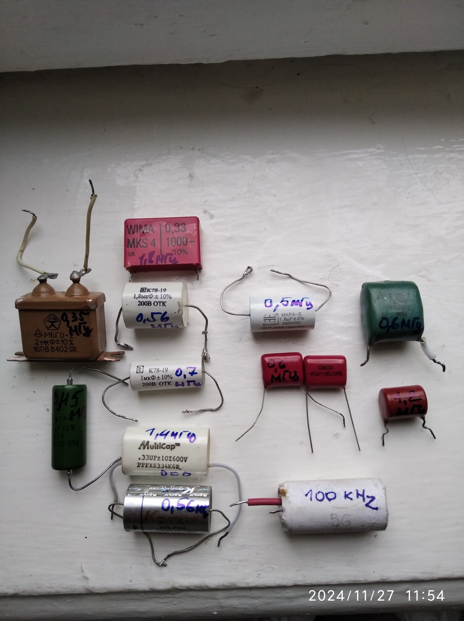

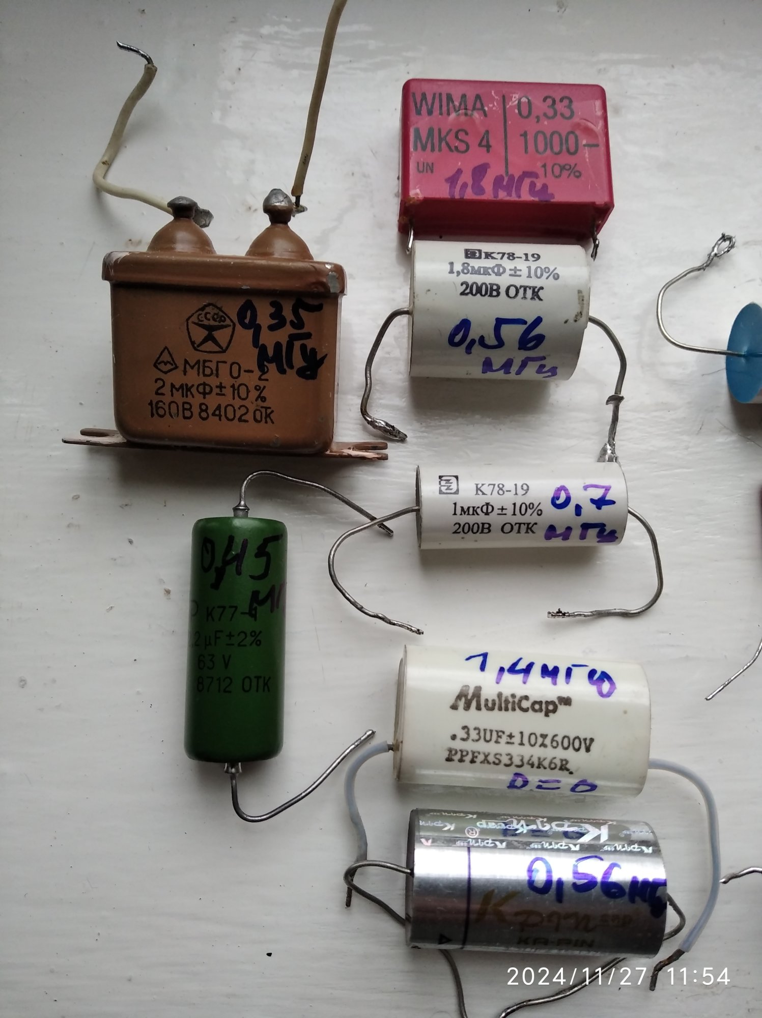

Резонансы кондеров . Удивил Мультикап 0,33 мкф. На резонансе сигнал исчезает в шумах, ESR получается нулевой. Остальные в разной степени видны сигналом. У электролитов резонанс мазанный в виде полосы, дна корыта .

Профукал глянуть величину остаточного напряжения на конденсаторах, пропорционального ESR . А это важно.

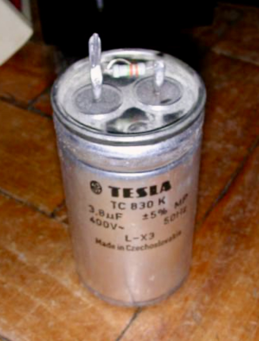

Подскажите, знаменитые кондеры из ламп дневного света Tesla TC830 K: правда ли, что внутри у них ядовитое масло и сам корпус не герметичен, часто потеют? Пара ссылок ведет на старый АП, где их ящиками скупали, да, еще когда-то Сергей Ефимов о них хорошо отзывался. Как они для звука? Предполагаю в фильтрах АС использовать.

Пишут, что полихлордифенилы производились с 39 по 93 год. На двух крупных заводах в совке.
Экспортировались ли они в Чехословакию? Х.з.
Не связывался бы с этими "соволами" и "совтолами", при малейшем подозрении, что он может быть в конденсаторе. А подозрение такое есть, так как конденсатор "Тесла" с ламп дневного света.
Нашел:
"Наибольшую опасность для среднестатистического жителя представляют конденсаторы для люминесцентных ламп -  ЛС, ЛСМ, ЛСЕ, которые часто встречаются в различных госучреждениях с ЛДС-лампами (больницы и т.п.)"
" Из иностранных конденсаторов можно упомянуть следующие:
▷ Компания VEB ISOKOND, VEM - косинусные конденсаторы марок: KS, KSTA, BK, KC, KCI, KP, LKC, LKCA, LKCI, LKPI, LKPF, LPXF, LPXI, LKPH, LKMI, LKUI, NKPT, NKNI, LPQI, LKS. Выпускались до 1986
▷ Компания AEG Hydrowerk. Марки:  Clophen 5CD, 4CD, 3CD, CPA30, 40, 50,. Выпускались в период 1953–1983 год
▷ Компания SIEMENS . Марки:  CE, CO, CD, 4RA, 4RG, 4RH. Выпускались в период 1950–1978 год
▷ Компания ZEZ. Марки:  CCAK, CTAE, CU. Выпусклись в период 1980–1983 год"
"Пропитка МБГЧ осуществляется совершенно безопасным очищенным техническим вазелином. У остальных подобных металлобумажных конденсаторов (типа МБГВ, МБГО, МБГП) в качестве пропитки используется безопасный церезин. Ожидать появления в таких конденсаторах ПХБ не стоит, так как хлорорганические жидкие изоляторы применялись только там, где температура эксплуатации могла превысить 95 °C. Вся распространенная радиолюбительская мелочевка в эту категорию не входит. Максимум что можно встретить в бумажных конденсаторах - это нефтяные масла (вазелин)."
По ссылке информация для чтения конденсаторным "раздевальщикам".
Спасибо за ответ! Тогда в баню их.

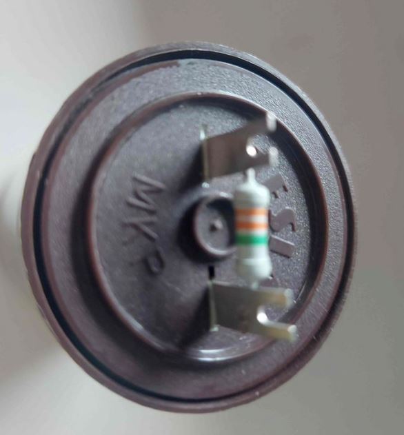

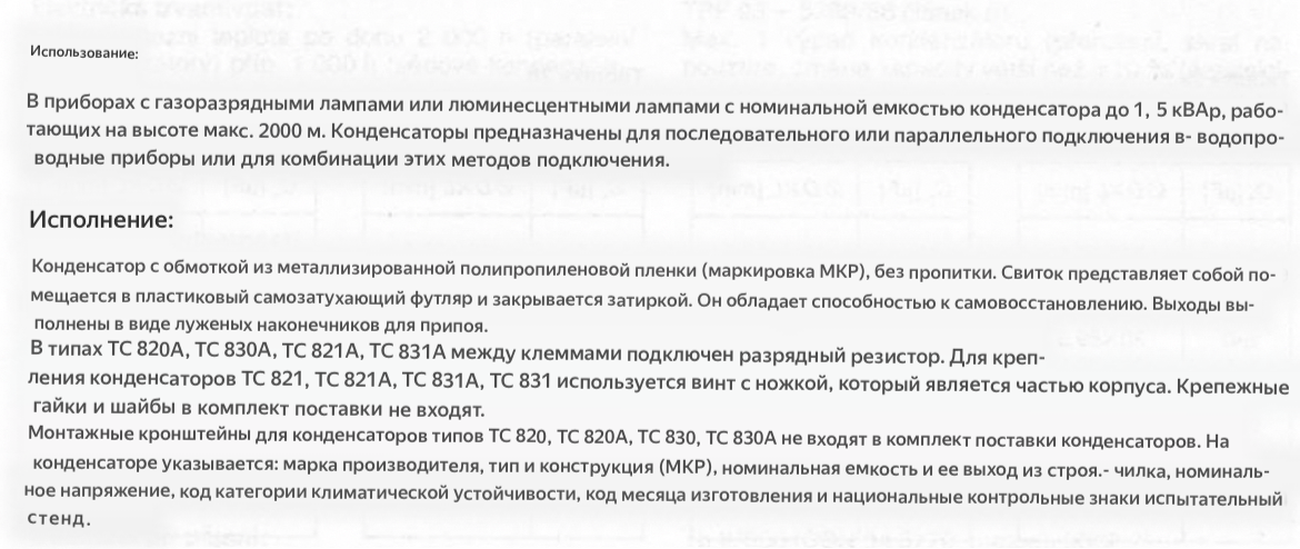

А что скажите про похожие, но только полипропиленовые TC 830 A??вот здесь описание https://www.teslakatalog.cz/TC830A.html
вроде написано «без пропитки». Можно их использовать?
Если современные, то там точно ПХД нет.
Не совсем понятно с разрядными резисторами. Если они внутри корпуса, недоступны, то такие конденсаторы не годятся на ламповые усилители в качестве межкаскадных.
В фильтры АС и такие пойдут.
Резисторы приварены к выводам, но в руках пока не держал, посмотрим по приходу.
Одно из возможных их применений поставить вместо пусковых СВВ 60 в своем усилителе. Ну, или на фильтры АС.
    36.5 KB · Просмотры: 73
С резистором хорошо ставить в блоки питания. Там как раз нужен разряд после выключения питания.
В акустику тоже пойдут, высокоомный резистор не помеха.
