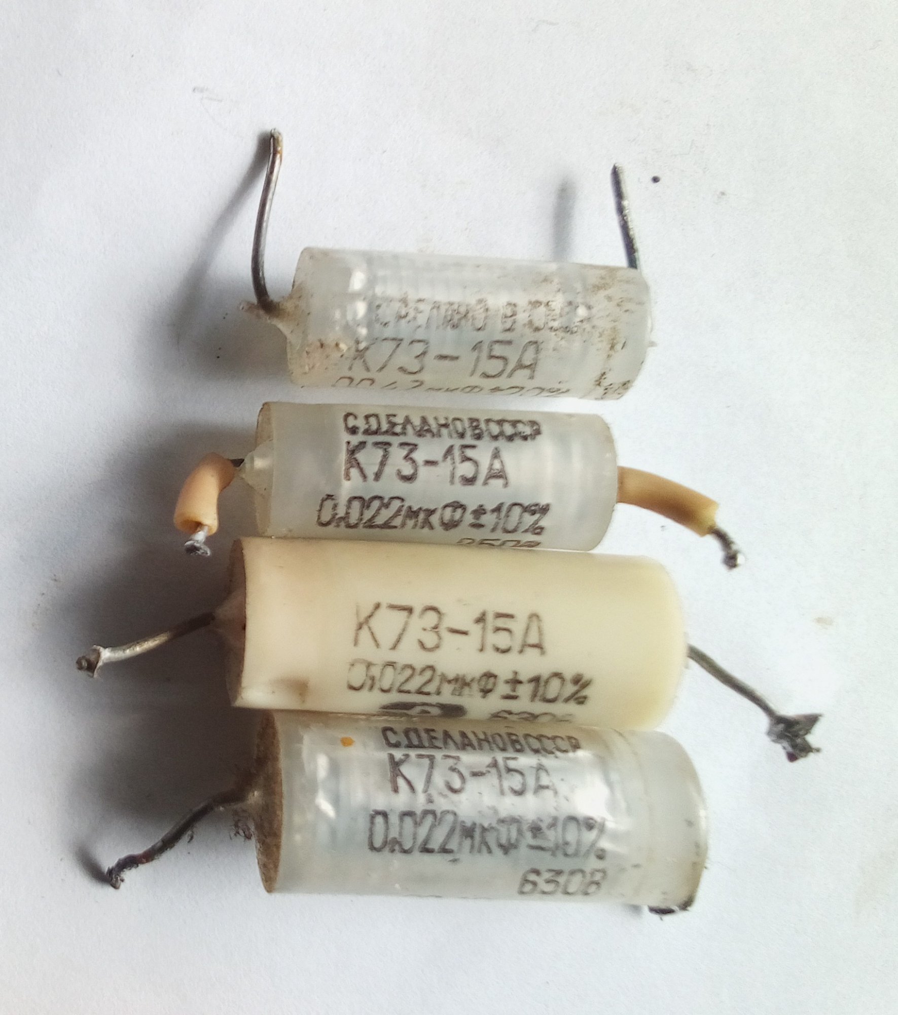

Вот такие вот попались К73-15А.
Три из них в "ламповом" исполнении, в прозрачной оболочке, это когда видны все потроха. В частности, что это фольговые конденсаторы, и как подсоединены выводы.
И чем они от К73-16 отличаются, отсутствием алюминиевого корпуса, так как последние это оборонка, а на фото ширпотреб.
К73-16 и К73-17 металлизированные, К73-9, К73-15 фольговые.
Соответственно, у первых двух типов удельная емкость куда выше, чем у последних двух.
Единственная резко отличная особенность К73-16 от остальных не герметизированных, и многих герметизированных, это очень большой гарантированный срок хранения.
Наверное, К73-15А получше будет, чем окукленный К73-9. Он механически крепче.
Таки да, в металле будет понадежнее, и покрасивее.
Но все равно у них паспортный срок хранения гораздо меньше, чем у металлизированных К73-16.
Ну и удельная емкость у 15-х гораздо меньше.

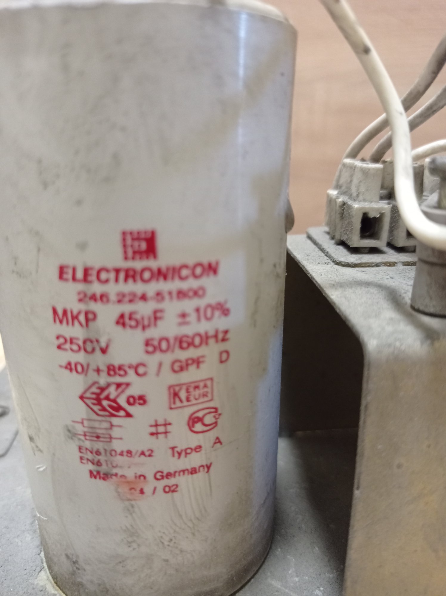

Хотел давно проверить одну идею, есть конденсаторы для применения в индукционных вч печках, марка их MKPH SH 0,33мкф 630V переменных на 50 кгц, 1200 в постоянных \импульсных
Фирма ВМ . И есть недавно измеренный Мультикап на 0,33мкф, с ESR=0 . Сравнить нужно и сделать вывод, искать эти кондеры или успокоиться.
Да. Они .Но уже поползли слухи про поддельные китайские кондеры. Вольтаж не держат . Так что осторожнее. Взять мегаометр на 2500в и проверить свои кондеры жалко . Их меньше чем мало.

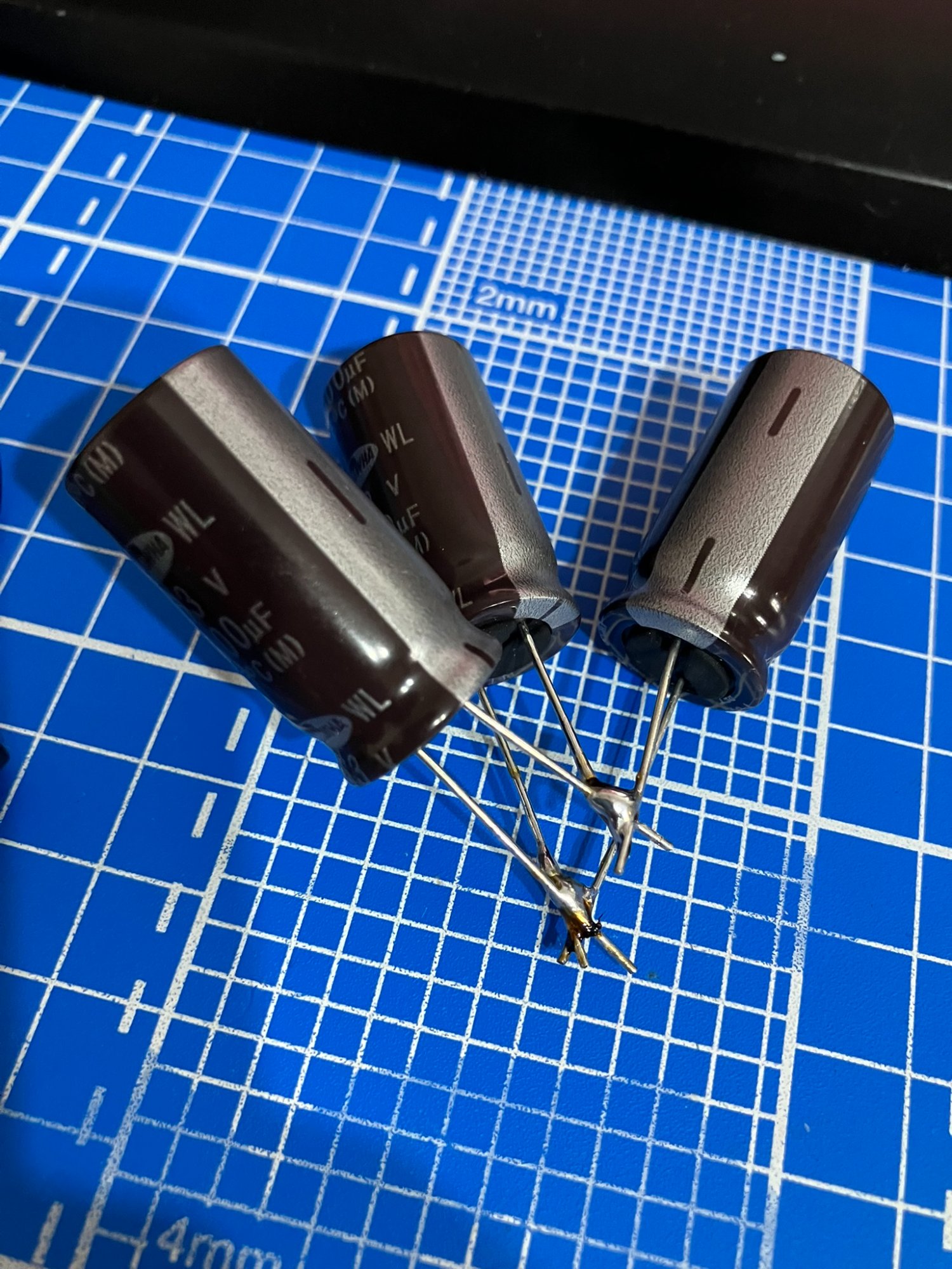

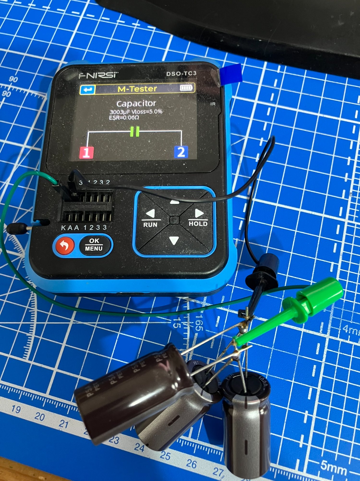

В реале на практике что всё-таки перевешивает? Допустим, целевая емкость 3000 мкФ. Ее можно купить 1 банкой или тремя по 1000 мкФ. В каком случае звук будет динамичнее - с одной банкой или с массивом? Как будто бы второй вариант, т.к. меньшей емкости кондер лучше ВЧ воспроизводит, току легче проходить и всякое такое... а с другой стороны - компактнее, чем цельный кондер, не сделать, ибо это несколько кондеров в одном, и так сказать, проводники там короче и менее индуктивны, чем ноги кучи всяких кондеров.
Возьми одну банку и три. И измерь esr . индуктивность . добротность и как не удивительно емкость. Вопросы отпадут.
1 кондер - 976 мкФ, ESR 0.21Ом, Vloss 0.5%
3 параллельных таких же запаянных - 3005мкФ, ESR 0.21Ом, Vloss 4.8%
Fnirsi DSO-TC3
Это как ? Три конденсатора с меньшим сопротивлением (ибо емкость ниже)соединенные в параллель дают такое же сопротивление?

Первая строка: одиночный кондер 1000мкФ через ерундометр.
Вторая строка: 3 шт кондера, параллельно спаянных замерены через ерундометр.
Кондеры спаивались примерно около конца своих родных выводов. Параллельно; минуса к минусам, плюсы к плюсам.
Фотку одиночного сделал, чтобы не забыть, сколько было до. Спайку из трех не стал фоткать, всё и так понятно, результаты записал.

В чем проблема выложить фото трех с параллель? Или вдруг стало ясно что не так мерил?
Я их распаял после опыта и затолкал обратно в пакетик и коробочку, собирать обратно ленно.
До совсем смешного дошло: объяснять, что значит параллельная пайка кондеров...
Сейчас ESR назло моим словам уменьшился, а Vloss остался.
Vloss высокий, значит с ВЧ всё плохо было бы?

Это же Samwha WL, новые, в фантике.

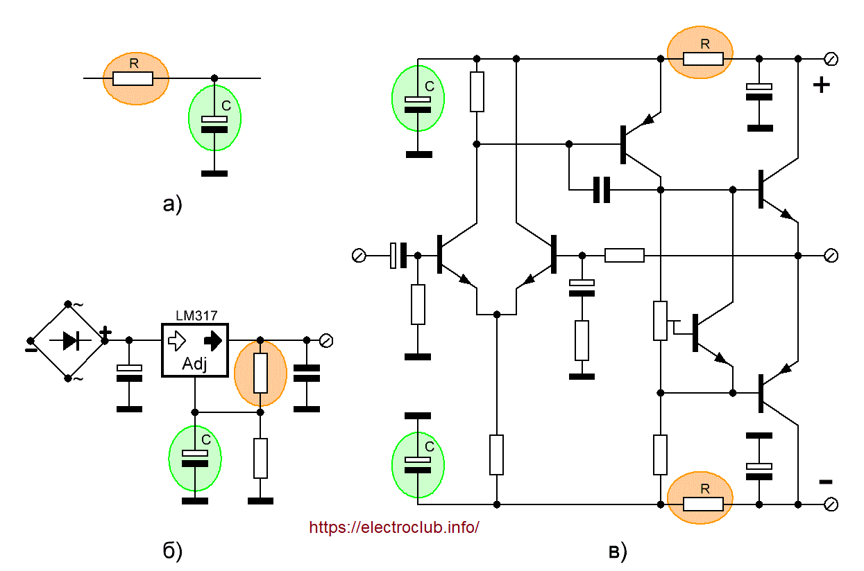

Ну вот я поставил WL 1000uF 100v 2 шт в питальник своему Сименсу - она порвала в клочья абсолютно всё, что пробовал прежде. И 470мкФ WL кондер в части питальника тоже, своего рода, революцию сделал. WL либо внеконкурентно играет, либо хуже некуда. Смотря куда воткнешь. Если правильно определишь, то она те же послезвучия прорисовывает и дополняет; а промажешь - обрезает и прелюдию, и послезвучия. На прошлой страничке скинул ссылку на статью, решил, что подчеркнутый кондер является фильтрующим; и там я впаял RD в свое время, хотя куча прочих мелких емкостей (кроме проходной) WL и с ними всё отлично; выпаял RD, впаял WL и переплевался: звук избыточно яркий и притом упрощенный; раз RD > WL, значит кондер "звуковой", впаял тогда Samwha SD и звук благородный стал. А сейчас уже без оглядки на статью смотрю на схему и вижу очевидное, что этот кондер подпитывает выхлоп первого транзистора предусиления и смешивается с первым проходным, т.е. он максимально звуковой заведомо.

Бо насправді "в параллель" це "зірочкою", також потрібно довжину проводів, що з'єднують ті конденсатори, враховувати, це ж таки індуктивність.
Именно. И нормальный RCL-метр со щупами Кельвина покажет это в цифрах. Что может дать пищу для размышлений для пытливого ума.
