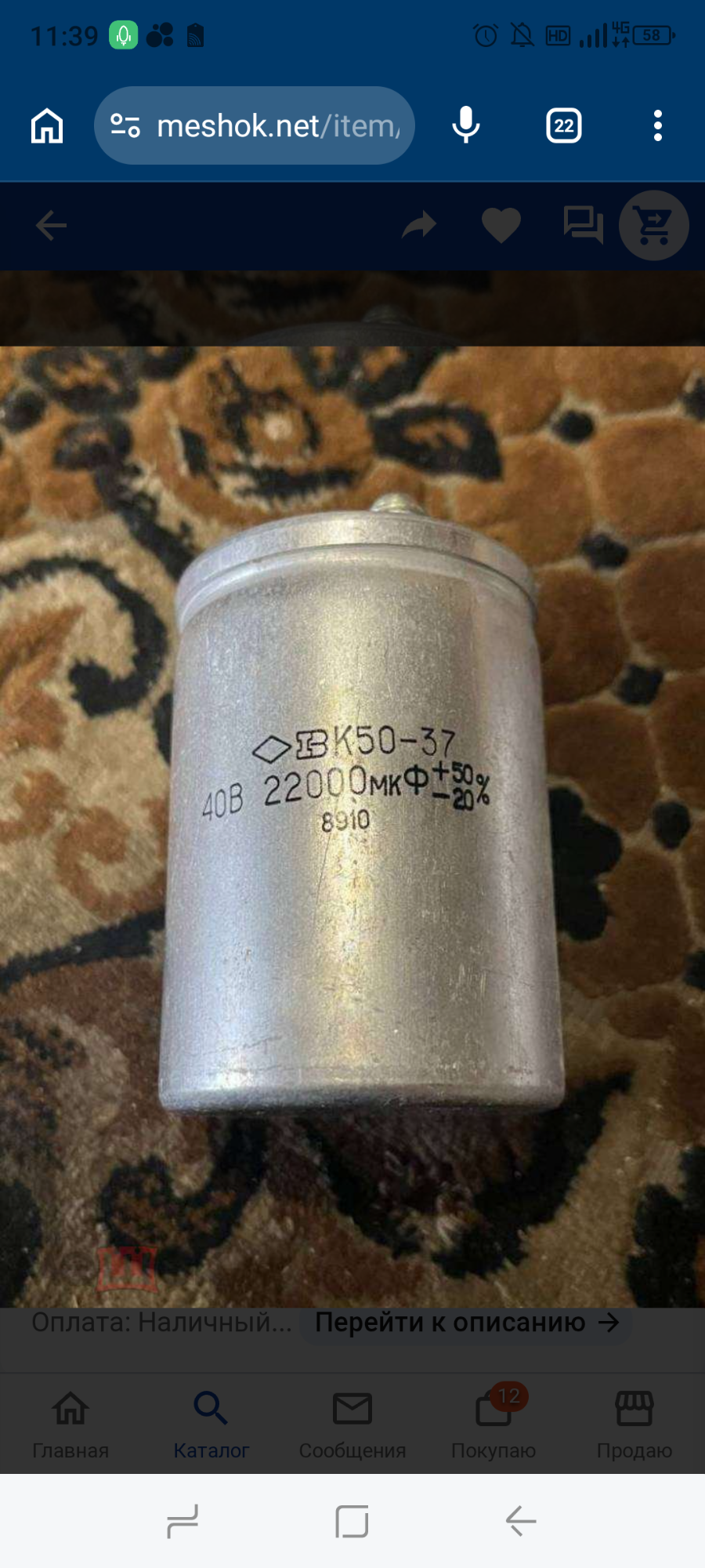

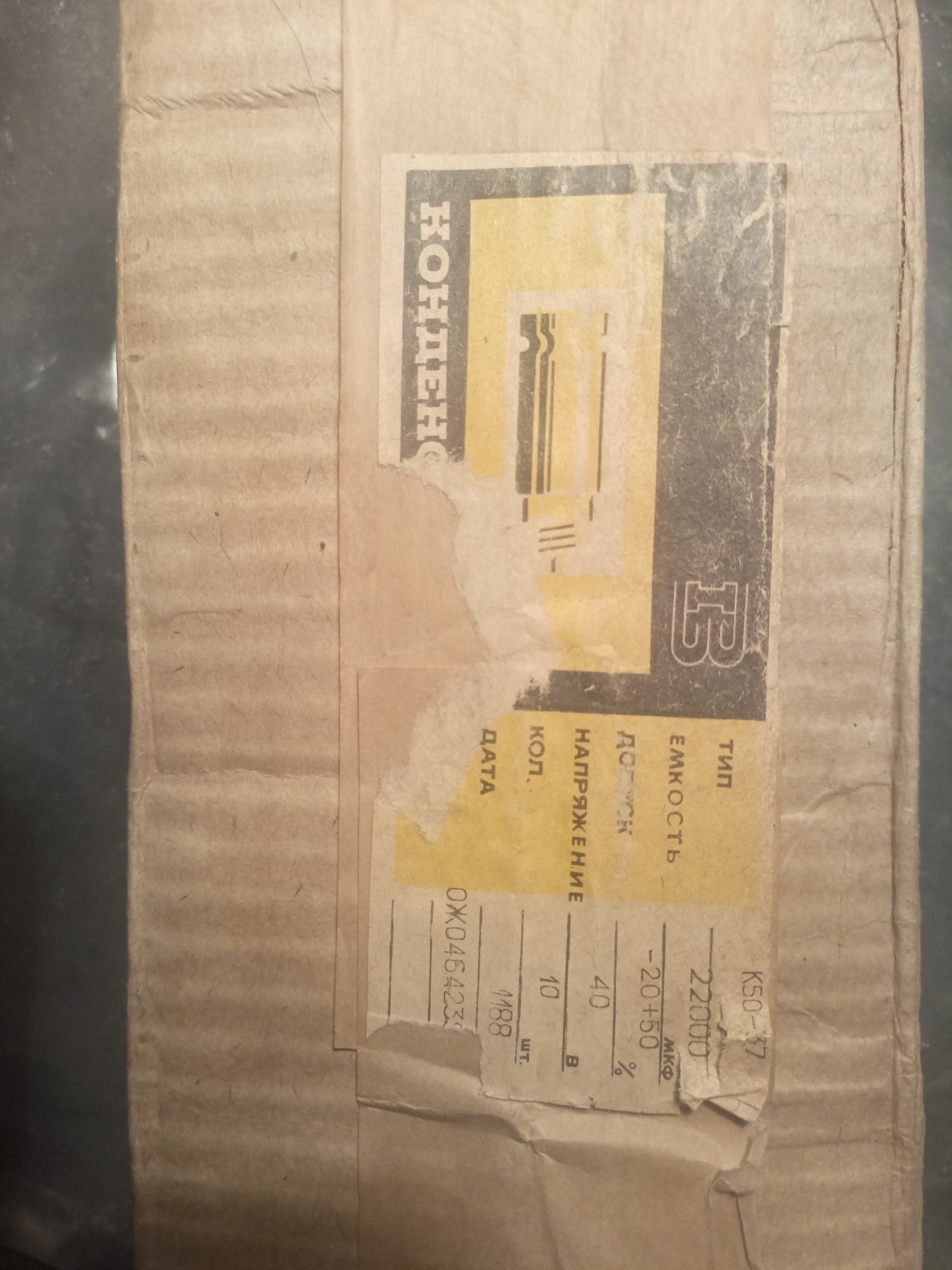

Взял на пробу. Может зря:)

Все метром на скорую руку промерил, -все 10 штук как близнецы. Понятно, что тренировать надо. Габариты ещё подкупили. То фото из сети. Эти 88г.
И вот эти по измерениям одинаковые. Здоровые правда. Мож в катоды пойдут

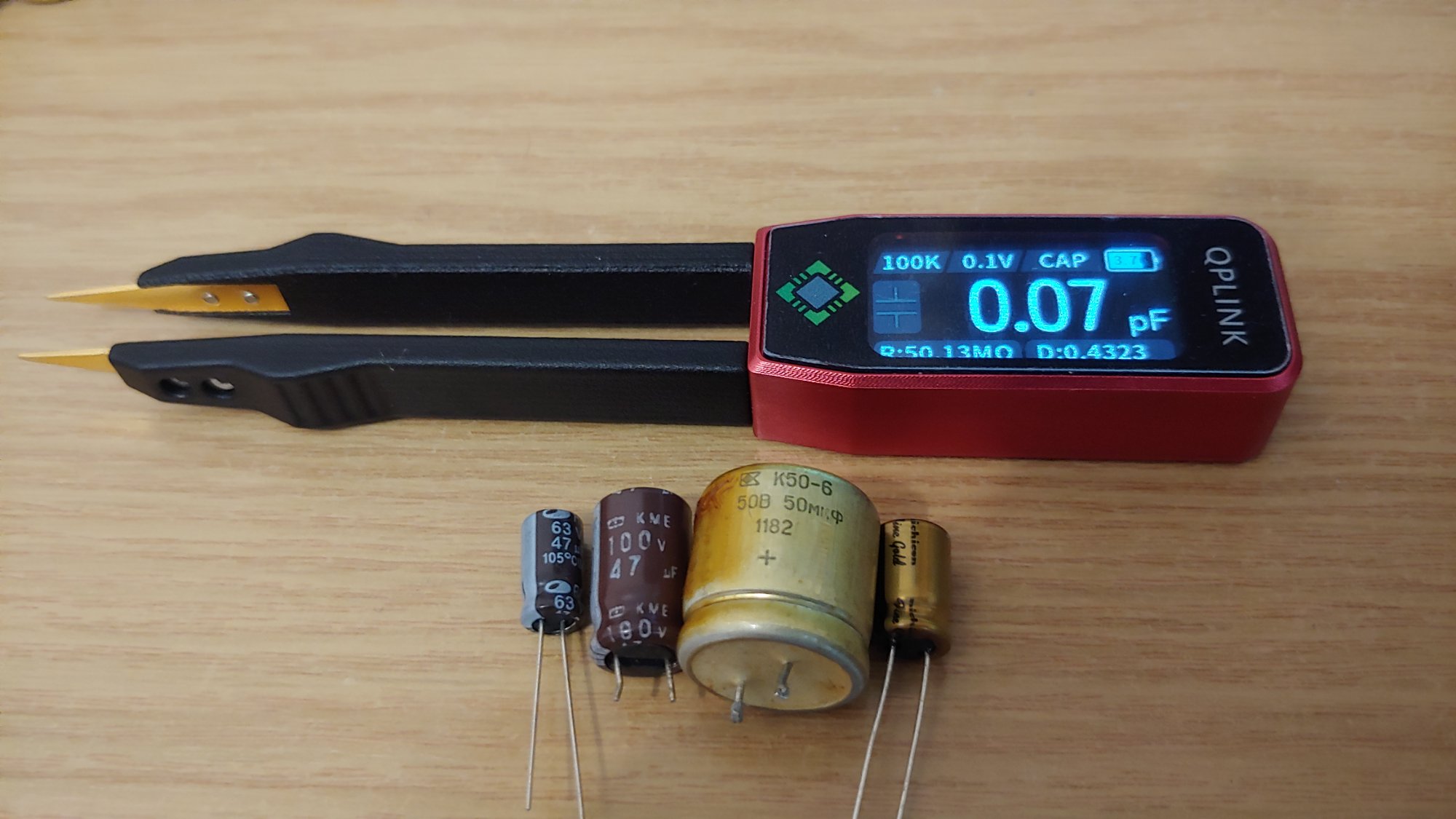

Жаль, аксиалы. Есть у меня конденсаторы производства УССР. По замерам,не хуже настоящих ничиконом. Позже замеры выложу, на разных частотах(100,120,1к,10к,100к герц).
В моем случае аксиалы наоборот предпочтительнее(навес)

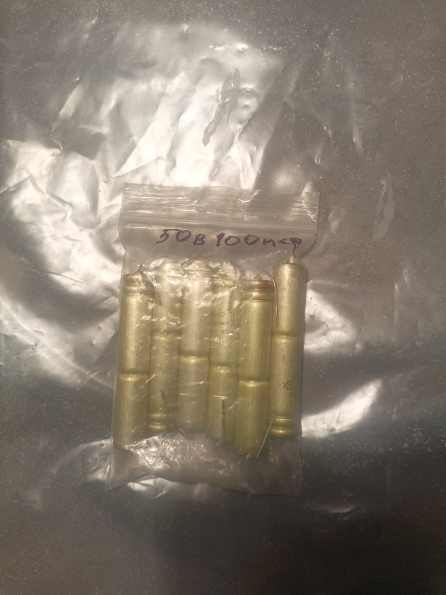

1.К50-6 50мкф 50в 1982года завод Катион (Б\У) :
100герц: 86.03мкф ESR 934мОм D0.0482
120герц: 85.81мкф ESR 709мОм D0.0453
1к герц: 82.23мкф ESR 296мОм D0.1559
10к герц: 71.71мкф ESR 208мОм D0.9375
100к герц: 21.14мкф ESR 152мОм D2.0091
2.Nichicon Fine Gold 47мкф 50в 23года :
100герц: 45.13мкф ESR 1.624Ом D0.0462
120герц: 45.01мкф ESR 1.390Ом D0.0417
1к герц: 42.80мкф ESR 352мОм D0.0957
10к герц: 40.19мкф ESR 232мОм D0.5600
100к герц: 14.15мкф ESR 187мОм D1.6624
3.Samwha RD 47мкф 63в 22года :
100герц: 47.23мкф ESR 1.814Ом D0.0551
120герц: 47.53мкф ESR 1.549Ом D0.0533
1к герц: 45.02мкф ESR 572мОм D0.1617
10к герц: 38.71мкф ESR 437мОм D1.0552
100к герц: 7.40мкф ESR 340мОм D1.6001
4.Nippon chemi-con KME 47мкф 100в ~00х годов(Б\У) :
100герц: 45.41мкф ESR 3.419Ом D0.0975
120герц: 45.48мкф ESR 2.960Ом D0.1014
1к герц: 41.69мкф ESR 1.663Ом D0.4332
10к герц: 33.68мкф ESR 1.397Ом D3.0033
100к герц: 9.46мкф ESR 1.245Ом D7.3145
Вот такой вот мини тест. По факту, к50-6(производства УССР, завод Катион) очень удивил, но надо понимать, он был снят с платы, 2 таких были в норме, третий высох. Их надо все проверять. Ничикон,относительно других, хорошо себя повёл на ВЧ по ёмкости, ESR и утечке (D) У него самое плавное "падение" параметров при переходе от 100 Гц к 10 кГц. Самва не так уж и сильно отстал, только на ВЧ хуже первых двух ну и ESR хуже. Нипон 00х годов что-то совсем не очень по ESR и утечкам. Для T tester все эти конденсаторы +- одинаковы, что в лишний раз подчёркивает, что его одного мало. Наши же к50-6 если в количестве и нормального завода, можно использовать после отбора, не так уж и хуже ничикона, а по ESR на ровне и моментами даже лучше,но хуже по утечке. Там где не нужны строгие номиналы, к примеру, в фильтрацию питания, не плохой вариант.
    209.6 KB · Просмотры: 33

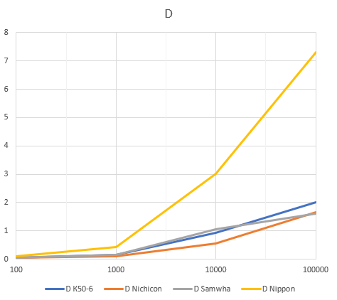

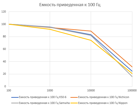

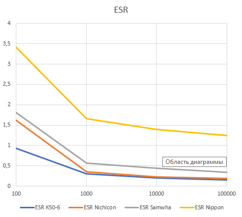

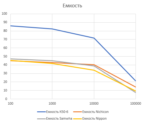

С Вашего позволения проанализирую замеры. Для визуализации построил графики в Excel, убрав 120 Гц, чтобы шкала была кратная 10, то есть чисто логарифмическая.
Емкость
Для наглядности изменения емкости от частоты сделал емкость приведенную к частоте 100 Гц (100%)
Потери D
ESR
Судя по потерям и ESR, конденсатор Nippon Chemi-Con "подустал" от работы.
По приведенной емкости К50-6 и Nichicon на частотах 10-100 кГц идут параллельно, а вот Samwha на 100 кГц сдает относительно 10 кГц. Теперь про Nippon Chemi-Con, да он поработавший, но обратите внимание на отношение частот 10 и 100 кГц, уровень на 100 кГц повыше относительно других (угол наклона), интересен был бы замер такого же конденсатора, только нового.
Емкость
Потери D
ESR

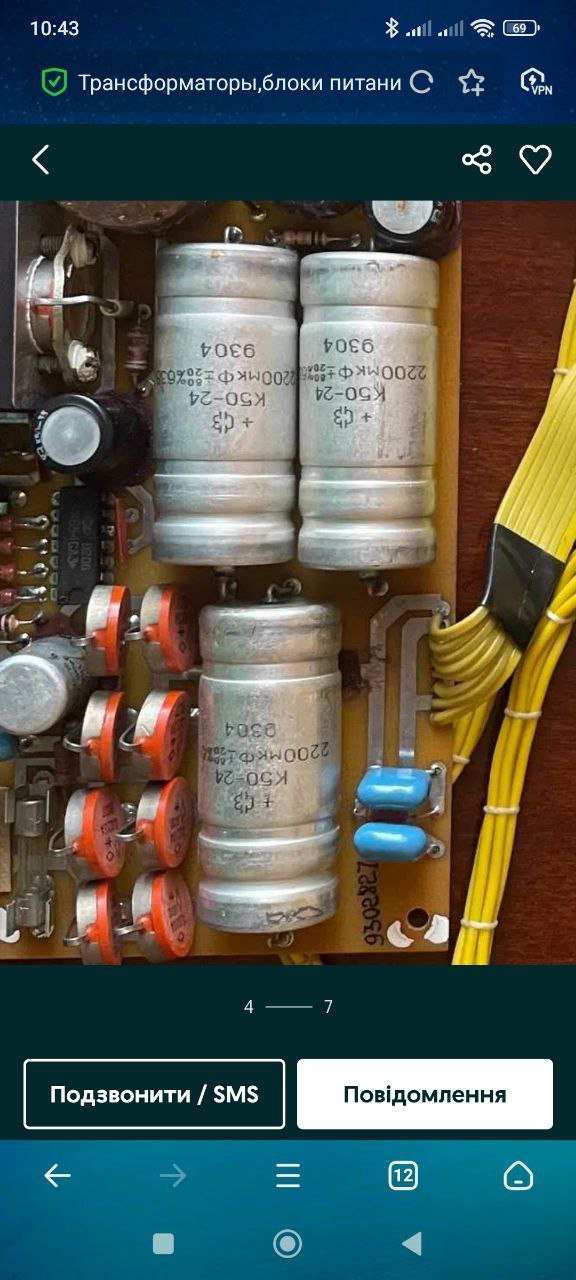

К50-20, аналог К50-12, с напряжением 350 В и выше ставил в неполярном виде в фильтры эстрадных АС. Трудились как пчелки, безотказно. Их было легко делать неполярными, стягивал минусы-корпуса вместе, луженой медной проволокой.

Ранние образцы не очень хорошие, а в целом ,отличные конденсаторы. Сам часто юзаю к50 24 2200мкф 63в. Самый интересный номинал.

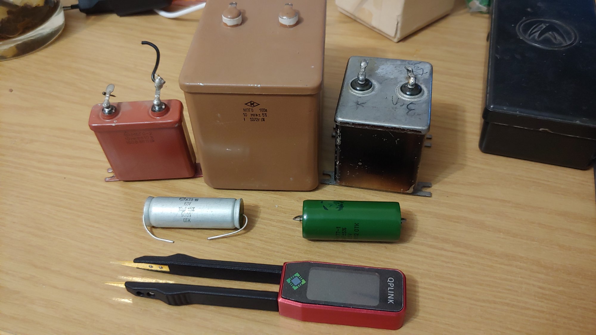

Немного замеров плёнки\бумаги.
ESR,при ёмкости в 10мкф,на 100-120герц, прибор меряет не корректно, поэтому менять буду при частотах 1-100к герц. Замеры при 100к герц тоже вызывают вопросы.Вероятно, из за индуктивности ёмкость и ESR и D не корректны на 100к герцах. C электролитами 10мкф таких проблем нет, стабильно показывает маленькую ёмкость(2-3мкф).
1.МПГО 10мкф 160в 1972года (NOS) :
1к герц: 10.03мкф ESR 6.7мОм D0.0004
10к герц: 10.15мкф ESR 0.1мОм D0.0001
100к герц: 56.27мкф ??? ESR 2.6мОм D0.0097
2.МБГЧ-1 10мкф 250в 1986года (Б\У) :
1к герц: 9.71мкф ESR 129мОм D0.0078
10к герц: 9.60мкф ESR 17мОм D0.0066
100к герц: 31.14мкф ??? ESR 25мОм D0.5150
3.МБГО-2 10мкф 160в 1986года (Б\У) :
1к герц: 9.42мкф ESR 148мОм D0.0088
10к герц: 9.41мкф ESR 1.3мОм D0.0031
100к герц: 27.20мкф ??? ESR 21.8мОм D0.3782
4.К73-16 10мкф 63в 1990года (NOS) :
1к герц: 10.07мкф ESR 78мОм D0.0049
10к герц: 10.04мкф ESR 0.9мОм D0.0004
100к герц: 34.01мкф ??? ESR 7.4мОм D0.1581
5.К77-1 10мкф 63в 1991года (NOS) :
1к герц: 10.12мкф ESR 17.9мОм D0.0011
10к герц: 10.10мкф ESR 0.2мОм D0.0001
100к герц: 46.74мкф ??? ESR 7.8мОм D0.2493
    221.7 KB · Просмотры: 36
МПГО не совсем вписывается в эту компанию , т. к. состоит из четырёх рулонов соединённых параллельно в общем корпусе . Отсюда и параметры по ESR отменные. И если бы был один огромный рулон ,то ёмкость на 100 кГц была б ещё огромнее.
