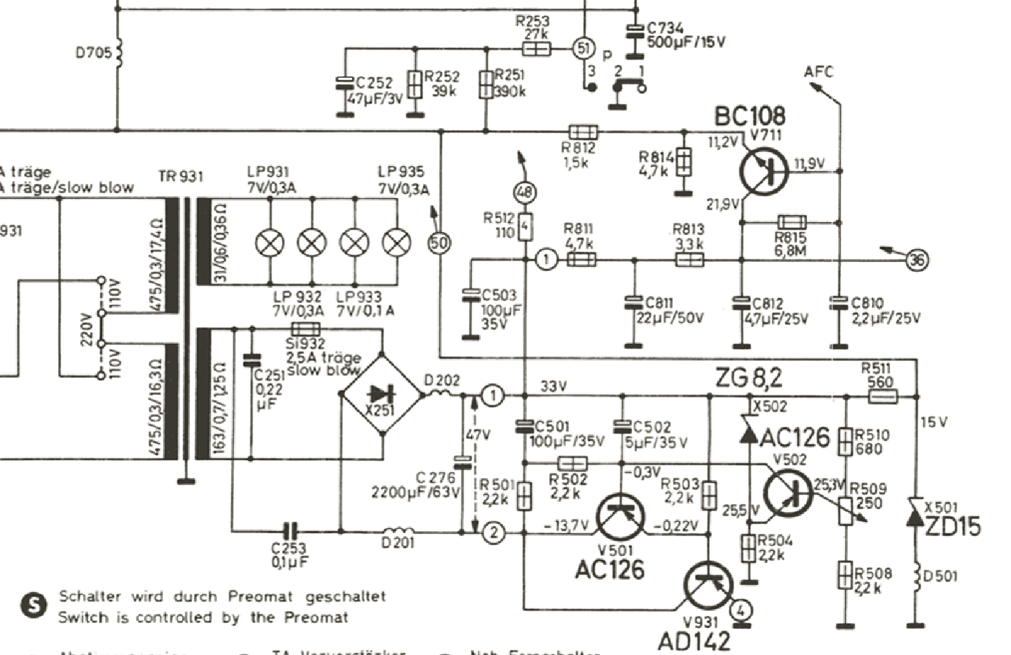

Не могу пока найти оптимальную замену для C812: Samwha BL 400v мутная, WL 160v чуть менее мутная, RD 63v будто бы неплохо, но шершевасто играет, RD 100v играет более бархатно, меньше надрывается по ВЧ, но середина хуже выпирается, тембральность проседает. C252 оказался критически важным для звука и все электролиты жутко портили звук в сравнении с 3v родным танталом. Вот думаю, насколько уместо C502, C812 заменить на танталы. Задерживаются, не могу уже. А Wurth и того дольше ждать.

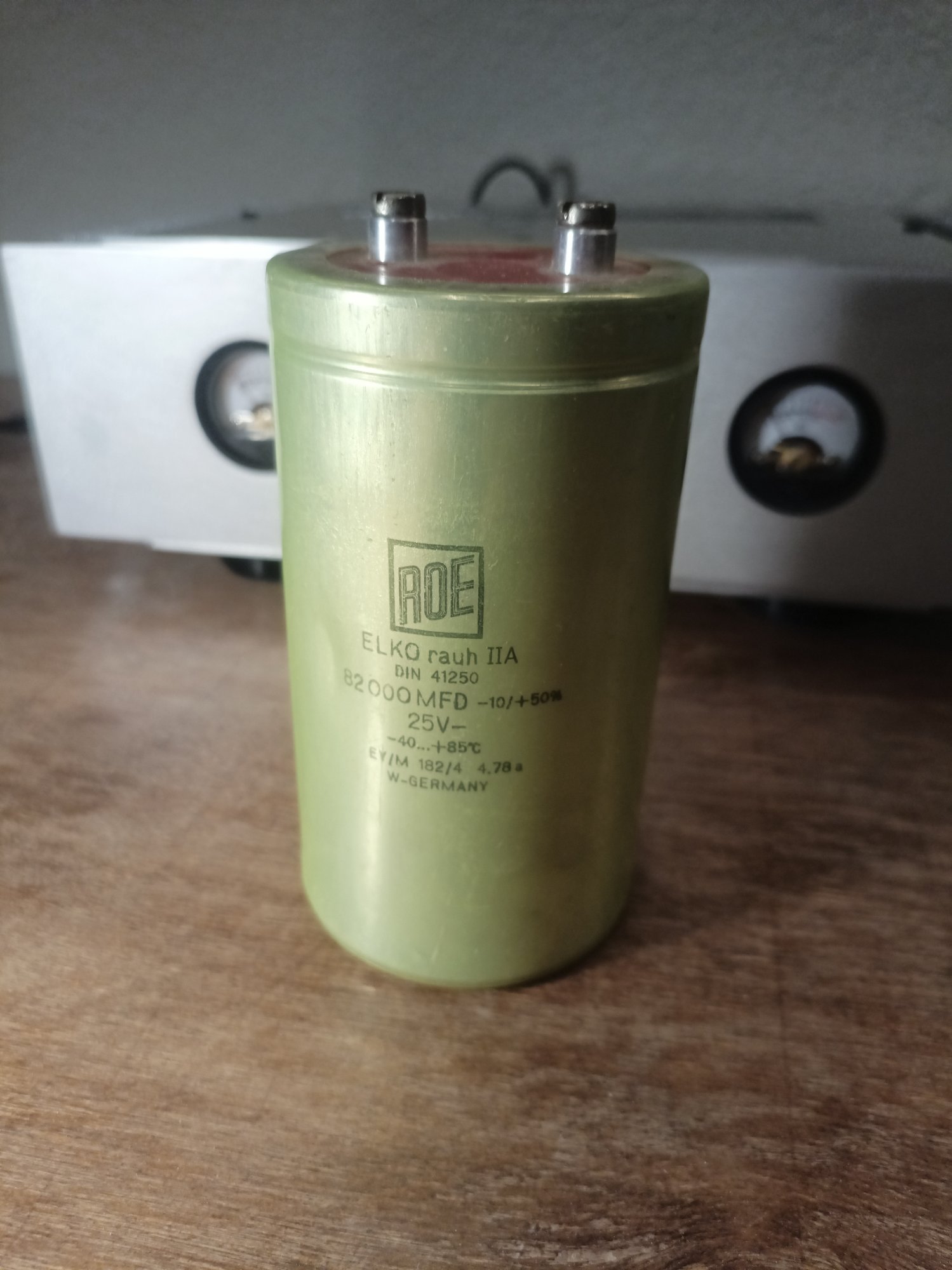

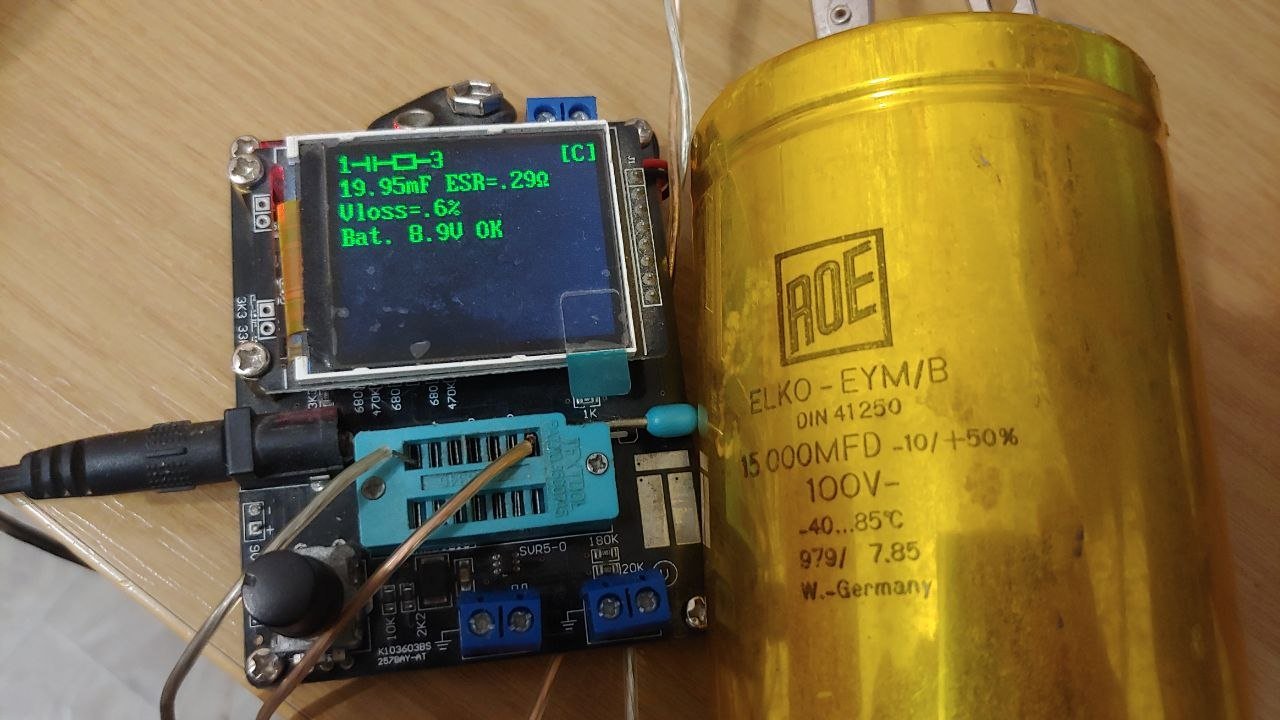

Вот это я понимаю качество. У всех 17шт от 17.8 до 21к мкф. Vloss 0.6-0.9% . ESR 0.00ом(за границей возможности измерения прибора). Далеко не каждый новодельный так может. Для удобства измерения, использовал длинный кабель,(~2м) вот как раз это его сопротивление.
Да нет у меня такого по ROE.
Тут важно, лежали они 20лет, или в оборудовании работали(второе лучше)

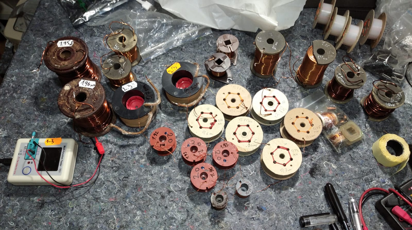

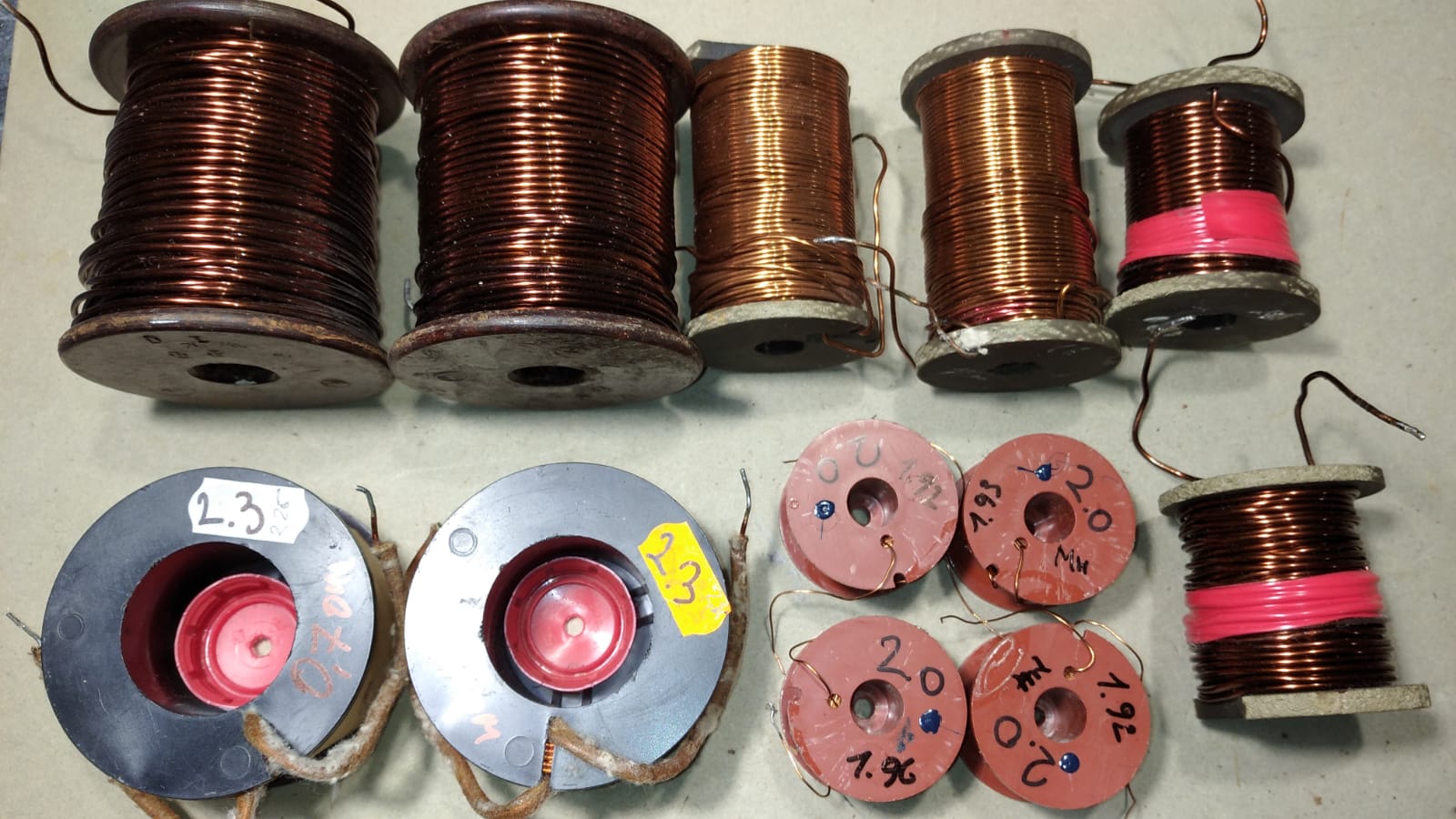

Вот для сравнения катухи с толстым и тонким проводом.
Индуктивность одинаковая,какую бы ты выбрал?))
(для общественности,на ты,так как давно знакомы и общаемся,но не тут)
У тех что с самым толстым проводом ещё индуктивность меньше)))
А у тех что с тонким сопротивление больше.
Мелкие катухи там на 2мгн, сопротивление 1.96 ом,не подписано.
Рыжий бы сказал, что все убогие) На скрине одна и та же индуктивность)
А так наверное где медь, не алюминий, и проводок потолще.

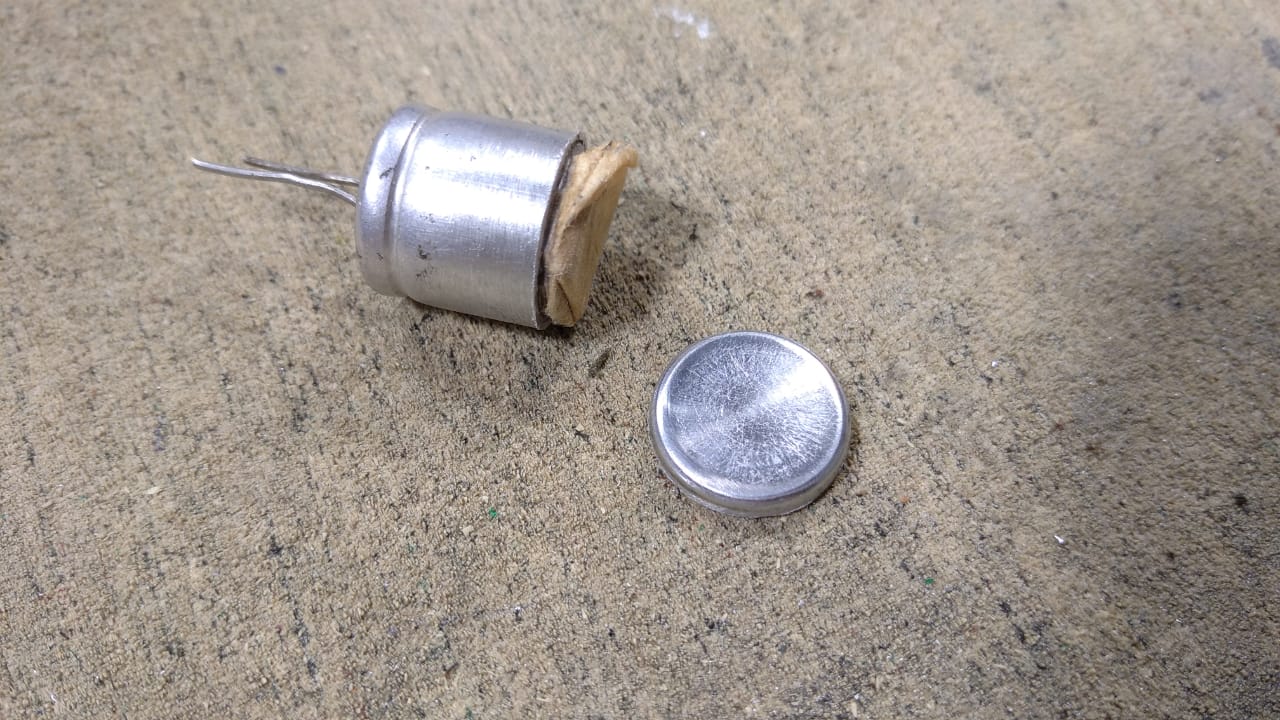

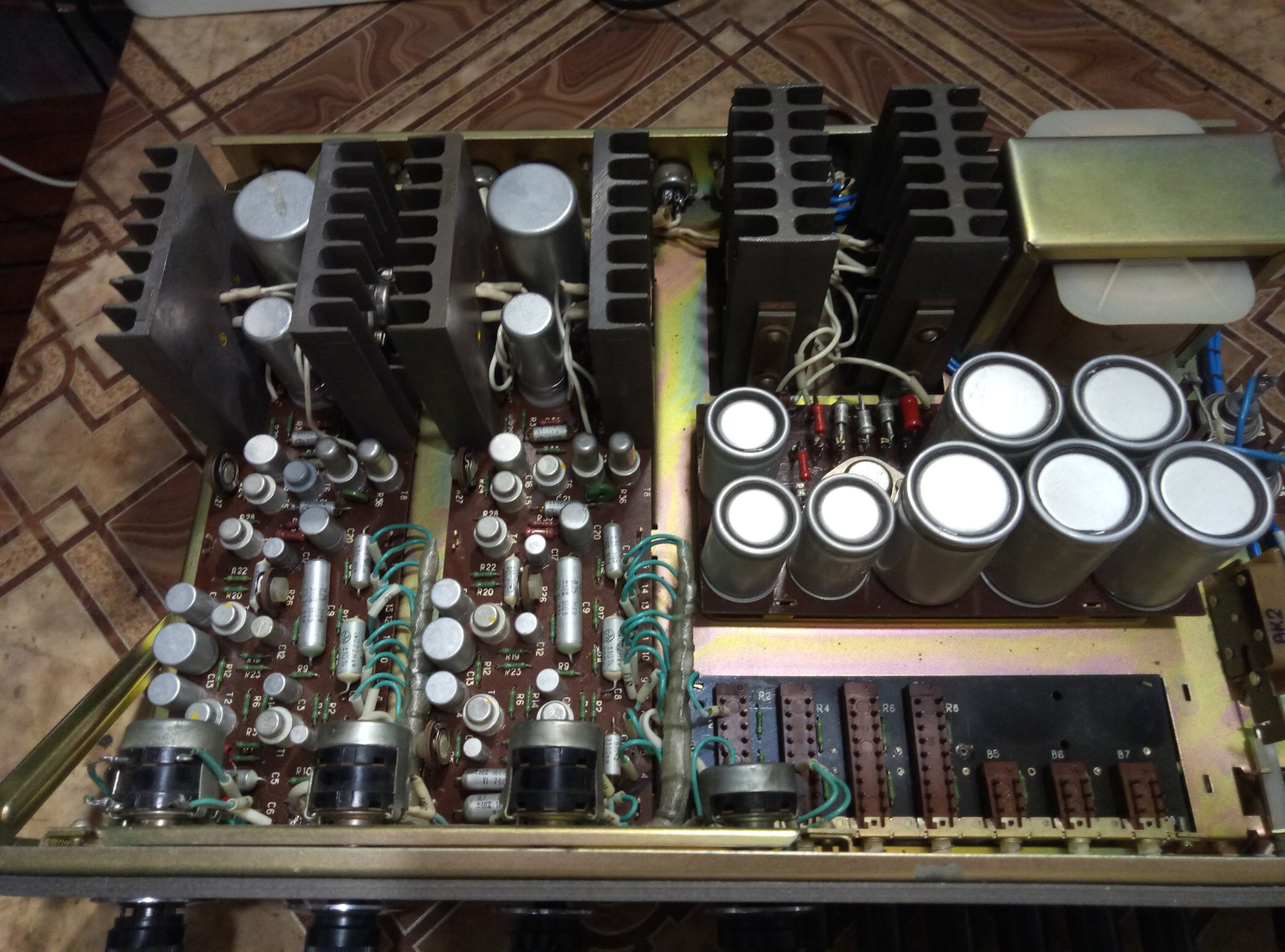

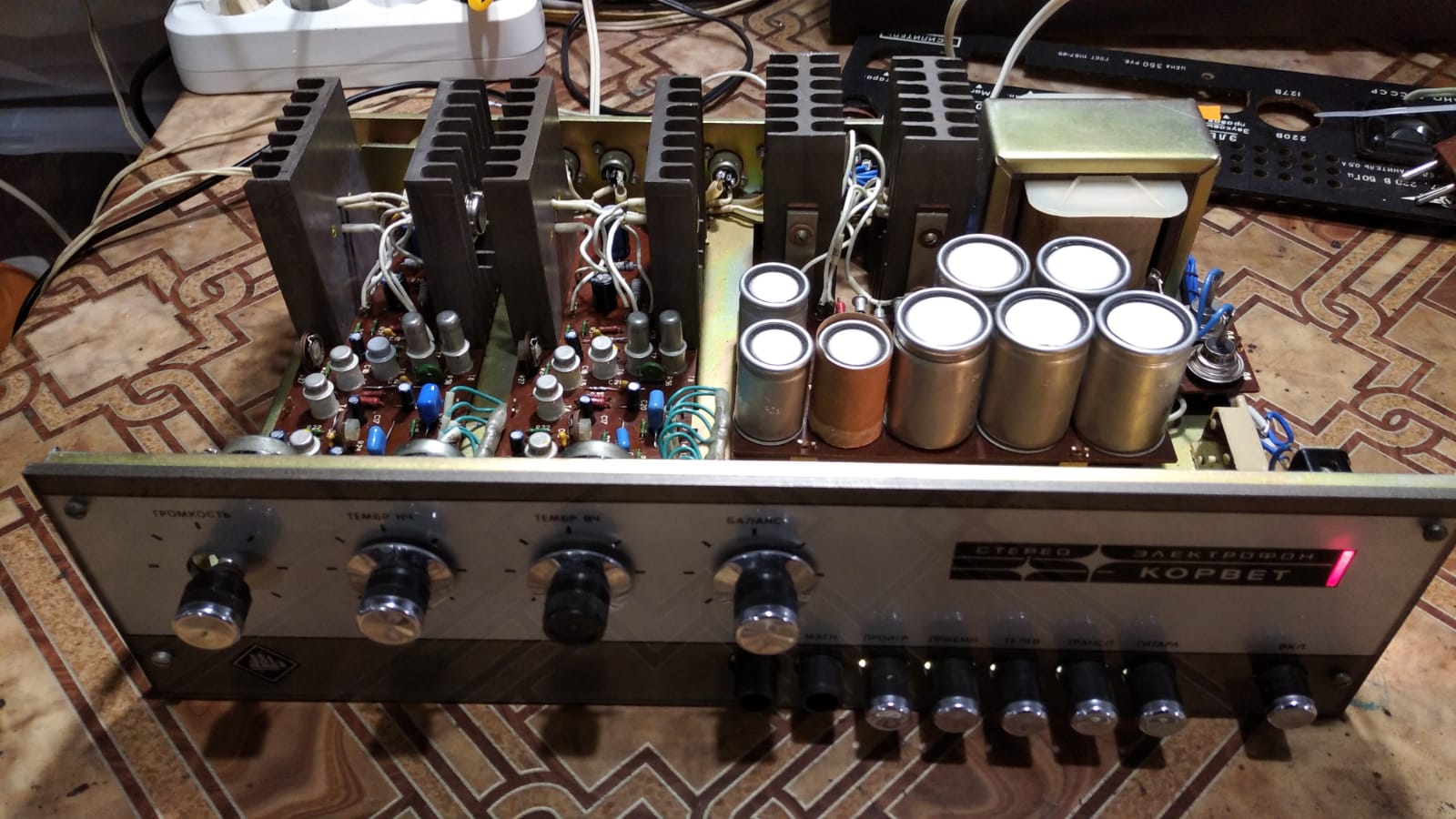

Вот фото Корвета с родными банками и заменёнными современными.
Ну,ты в курсе что надо было ставить,верно?)
Я и вернул назад родные,работали пока не вытек один.Поставил новые джамики ,но покрупнее.
Бас тоще и как бы суше ,с пиком ярко выраженным.
А не плавный подъём-спад как с оригинальными.
Новые доноры есть уже ,но пока стоит без дела не лазил.

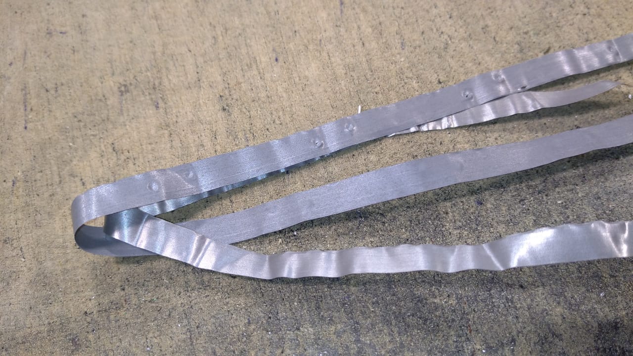

(ради интереса сравни толщину ножек,ленты и обкладки,а так же площадь рассеивания тепла)
Там наоборот всё летит без потерь.
Ты в курсе ,что мелкие кондеры даже греются под нагрузкой,и там параметры плыть начинают?

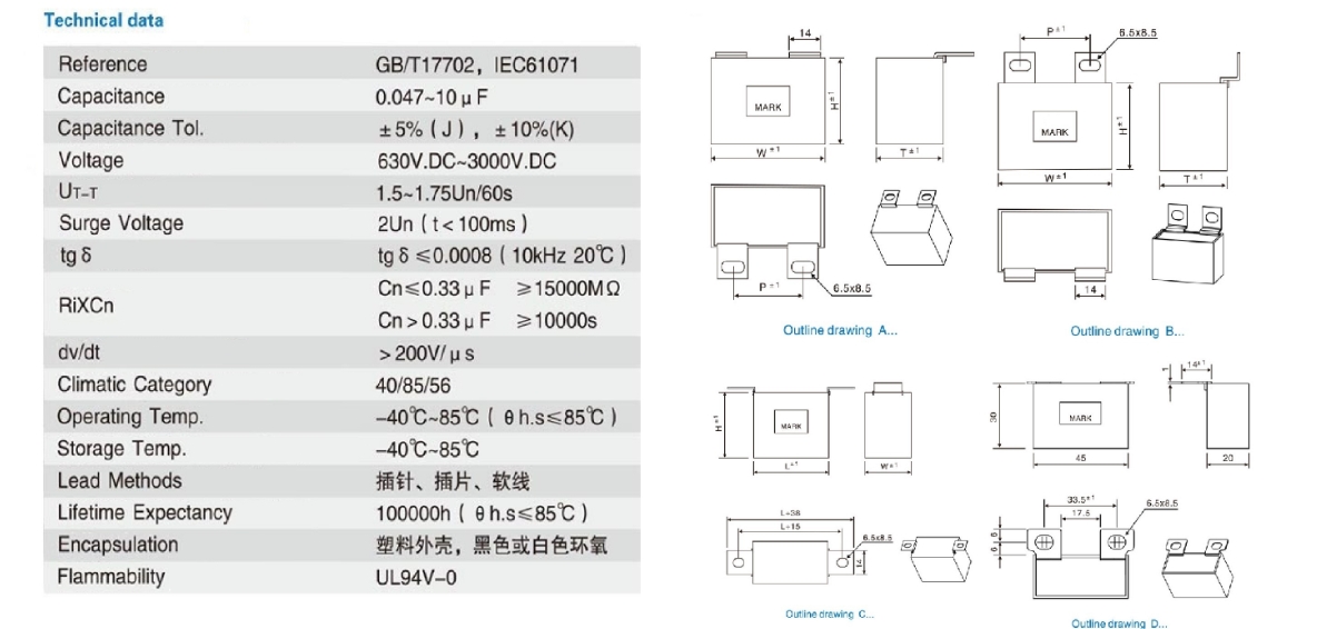

А такие кондеры для плиты не имеют ценности?
это обычные снабберные конденсаторы , там нету на конце буковки Н , тоесть не "хай частотный "
самые блатные для плиты маркируются МКРН
сверхблатные которые еще хрен за недорого купить это MKPH-S , они трудно убиваемые , сверхбыстро восстановимые (если пробьет ....но тут надо сильно стараться) и чо самое главное имеют бифилярную намотку обладок , шоб индуктивности не наблюдалось ваще.
добротность, как и тангенс угла потерь измерить в домашних условиях нечем
dv/dt самый что ни на есть интересный параметр .
что это такое можно погуглить , но простыми словами это как скорость нарастания у ОУ , тоесть скорость подавления помехи об землю (или синфазную линию).в звуке чем хороши ,как бы по простому ....
...от обратного :
тем что то , с чем они по своей сути должны бороться убивая об землю всякие разные частоты , пропуская сквозь себя подявляя тем самым помехи об землю.
...от прямого )))
...для звука чем удобно ... не убивают никакие частоты в качестве межкаскадного , тоесть пропускают сквозь себя все , кроме постоянки .
есть у мне такие , слушал сам , давал слушать разным "слушателям" .... придраться некуда , но размеры неудобные (1 мкф как две пачки спичек) и уши под винты
я не знаю, не слушал .

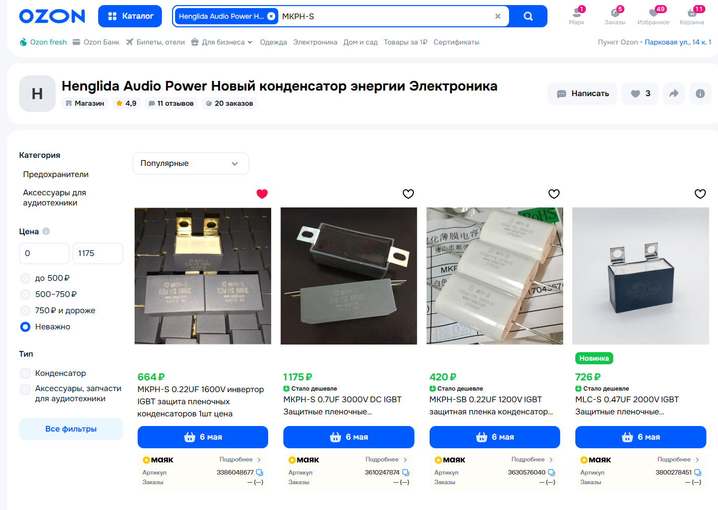

вот те которые хороши в звуке
а вот те которые пипец как хороши
MKPH-S — это серия снабберных конденсаторов, предназначенных для использования в цепях с IGBT-модулями. Они применяются для подавления импульсных перенапряжений, возникающих при коммутации
MKPH SH — это обозначение серии конденсаторов, предназначенных для работы в индукционных системах
разницу в цене чуете ?

Всё разное? Напряжение не в счет. Только у последних я увидел MKPH маркироку. У остальных только MKP X2.
Интересный магазин... Ток как бы мне в одном флаконе 4.7мкФ наскрести?

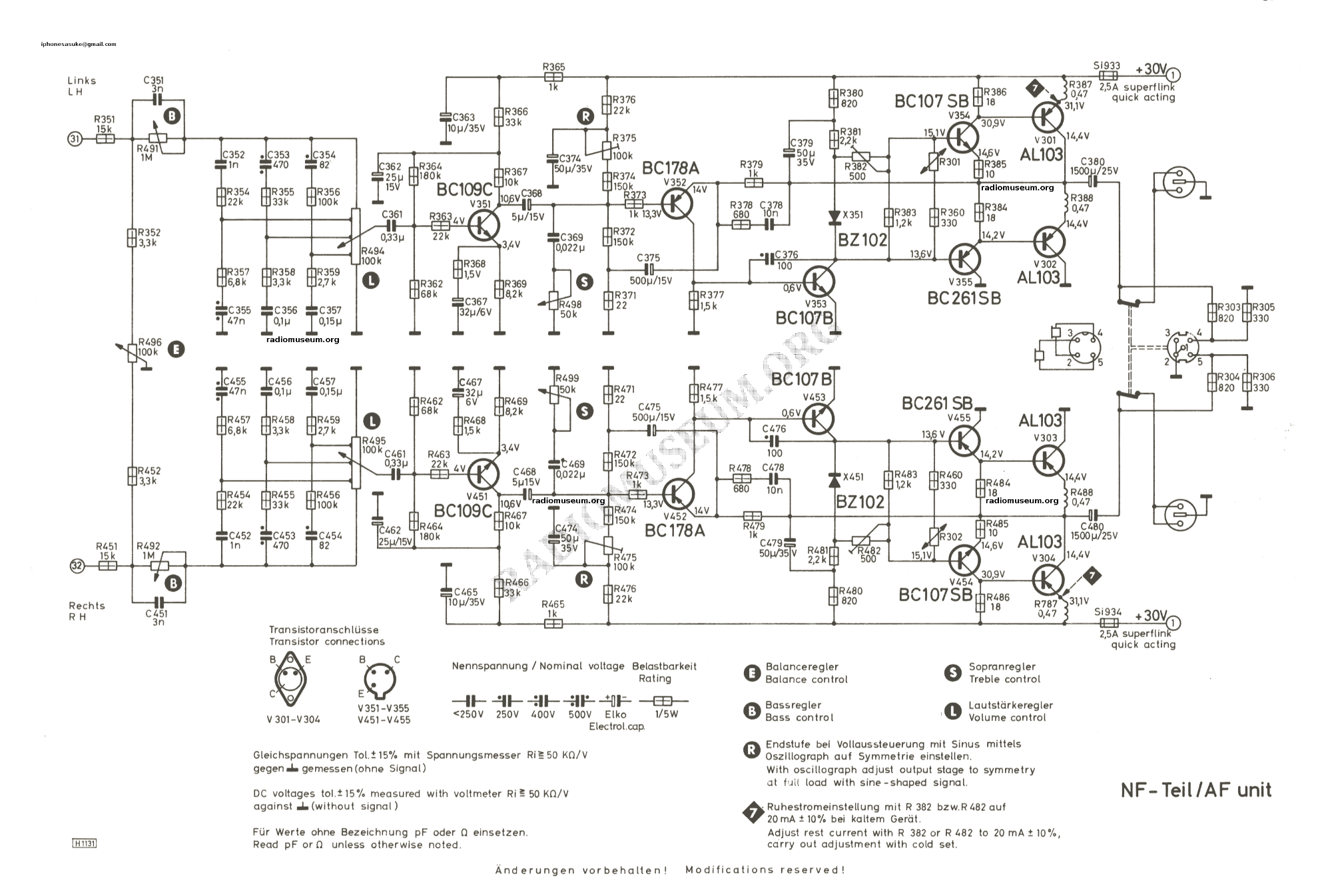

И вообще, в моем случае в межкаскад можно за счет пленочности поставить меньшую емкость, чем номинал? C368/C468
