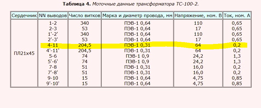

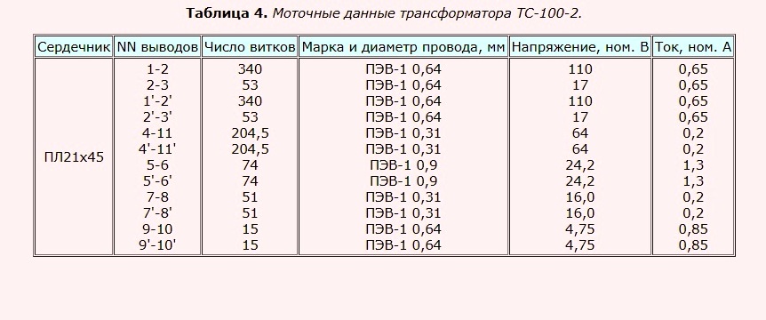

Основная вторичная обмотка 2х15 В диаметром 0,5 мм - так себе. Можно добрать до 2х20 В но диаметр 0,5 мм, проседать будет, хотя для УНЧ 2х20...25 Вт хватит. Но трансформатор не 100 Вт.
[URLunfurl="true"]https://vprl.ru/index/transformatory_ts_100/0-72[/URL]
Почитайте статью по теме, там человек все подробно написал...

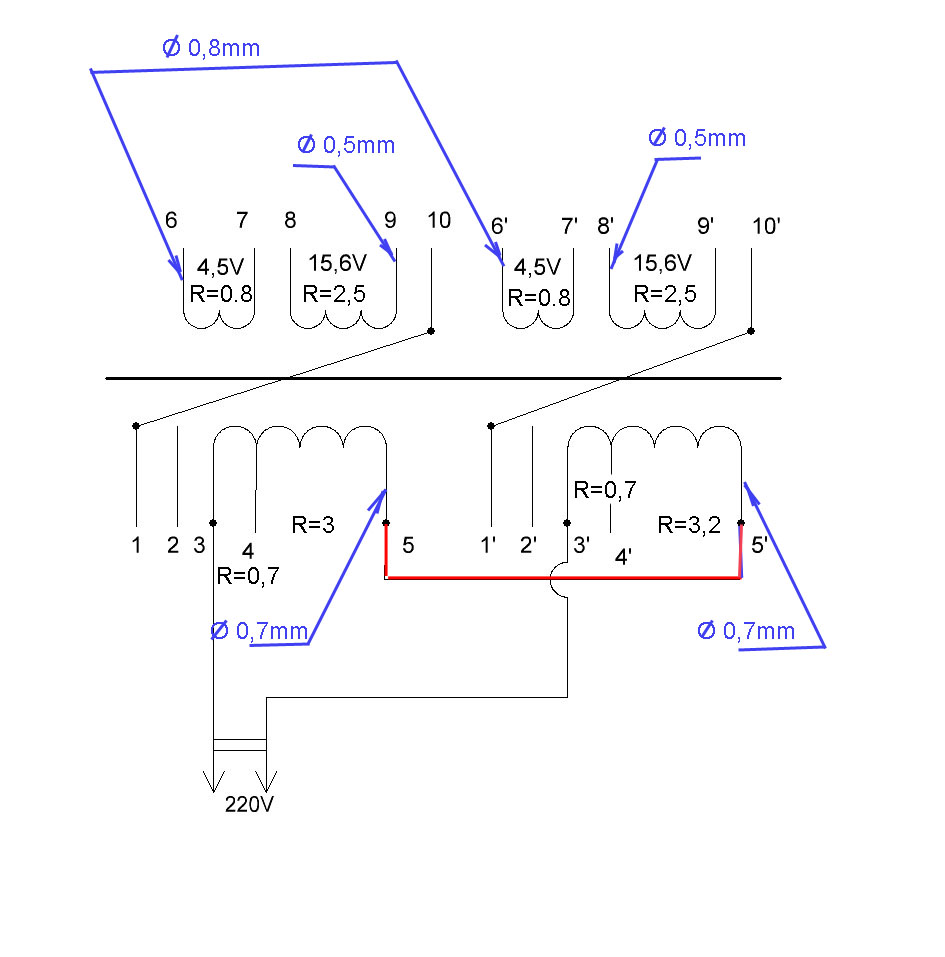

Составил схемы включения по #18, получилось такое
А разве можно так делать? Сумнительно.
Без обозначений напряжений обмоток - это ни о чём (я стараюсь быть педантом), но предположим что здесь две обмотки по 127 В с отводом на 110 В, "длинная часть" 110 В, короткая добавка из двух завитушек - 17 В. Тогда.

Наилучший вариант под 237В перемычка 3-3" сеть 1-1" ток ХХ 0,115А, но выход 15,6В и 4,5В (замер китайским 9205) 14В и 4,1В (замер стрелочным Ц325). Все другие варианты включения приводят к незначительному уменьшению Тока ХХ и уменьшению напр. выхода, доматывать первичку места нет, плотно заполнено, попробую заменить транс., на разборке видел еще один поболее.

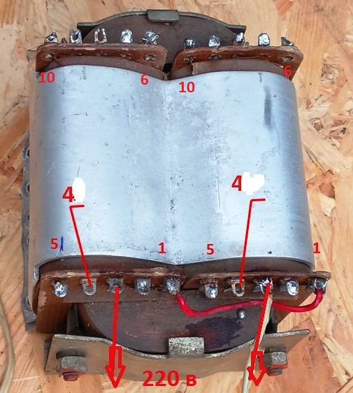

https://klimanski.com/wp-content/uploads/2025/03/IMG_20250308_133217-768x1024.jpg
по фото четко видно сетевую распиновку полуобмоток трансформатора,
она точно такая же как у Юрия, то есть 4 вывод не задействован в схеме!

На схеме ниже - это все, что могу добавить об трансе при подключении 220В. Другой вариант подключения приводит к повышению тока ХХ до 0,180А и соответственно к повышению вых. напряжений, диаметры провода мерил штангелем, номиналы могут несколько отличеться от табличных. Сопротивление между корпусом и экранирующей обмоткой 13 Ом. Перемычки 1-10 скрыты под кожухом, вскрывать без крайней необходимости не хочу.
Применять собираюсь в транз. усилителе, поэтому возник вопрос по току ХХ. Никогда не расчитывал, не мотал трансформаторы, кроме одного случая для собств нужд сварочного транса. На сварочном требовался ток ХХ не менее 1А для надежной дуги, возможно сдесь тоже какая-то хитрость отличная от трансформаторов для лампачей, там ведь другие токи.

Какая-то фигня на схеме

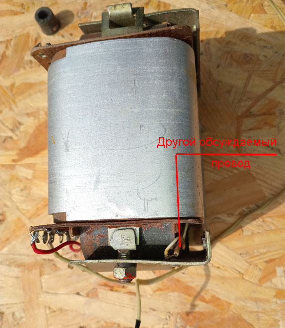

В начале поста фотки экр.обмотки на коппус и др. конец на клему колодки

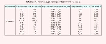

по паспорту у ТС100-2, сетевая намотана 0,64мм
    86 KB · Просмотры: 56
Под 220В 0.7, а под 31В 0.5 и под 9В 0.8
Где логика?

Походу этот трансформатор был перемотан под двухтактный ламповый выхлоп, это уже нужно обращатся к умеющим считать Ra
Ну не делают же 1-2 (1-2 штрих) как 1-ом посте висящими в воздухе.
в 1 посте нумерация была дадена неверно...
да и запакован он ал экраном , врятли перематывали
Начались гадания на кофейной гуще
Тогда что за выводы 4-5? согласно схеме автора, 5-ть это экран, а 4-ре?
схема автора не соответствует реальному трансу

Что мне не понятно и прошу знающих обьяснить - это назначение контактов 2 и 2".
Сопротивление на корпус 8-9 Ом, при включении в сеть на них напряжение на корпус 55В каждой точки, напряжение межде 2 и 2" 110В. На другой стороне обмотки у них выход, почему-то, двумя проводниками припаяны к корпусу.

ЕСЛИ экран сделан в виде однослойной обмотки, то НЕЛЬЗЯ его подключать к двум точкам поскольку на нём может быть большое напряжение и если оба конца этой обмотки продключить, например, к корпусу то будет замыкание.
Поэтому, насколько помню, один вывод экранной обмотки заглушен и доступа к нему нет. Второй может быть распаян на лепесток.
Поэтому я просил омметром всё прозвонить, не вольтметром, а именно омметром. Этот 2 вывод с чем-нибудь звонится? С корпусом? А между собой? Проверить надо со всеми выводами и корпусом.
Один вывод от обмотки может быть выведен на выв. 2 хотя это странно, от каждой полуобмотки, с тем чтобы в дальнейшем соединить с корпусом шасси.
С алюминиевым кожухом этот провод звонится?
Вот с чем он никак не должен звониться - с проводами идущими в розетку.
На самом первом фото непонятно соединение выводов 1 и 10.
С другими выводами они звонятся? На глаз что к ним подходит?
Случайно не толстый провод?
Странно. Обычно стараются не пропускать провода от "горячей" сетевой части с выводами с "холодной" частью с вторичными обмотками.
Толщину провода приводил раннее #32 толщина экран. провода около 0,3мм
Вполне может быть. Халтурщики. Вот что, например, плохо. Фольга - 1 незамкнутый виток, напряжение минимально. А проводом 0,3 до фига витков и напряжений. Может быть и 50 вольт.

Диаметры проводов тоже удивляют. В первичной обмотке понижающего трансформатора ток минимальный и диаметр 0,7 (если так), напряжение 220 В, а основные вторичные по 15 В и диаметр 0,5 мм. Нелогично.

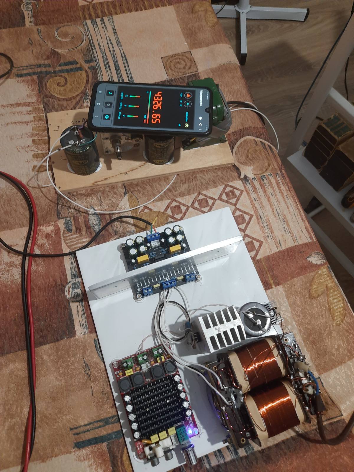

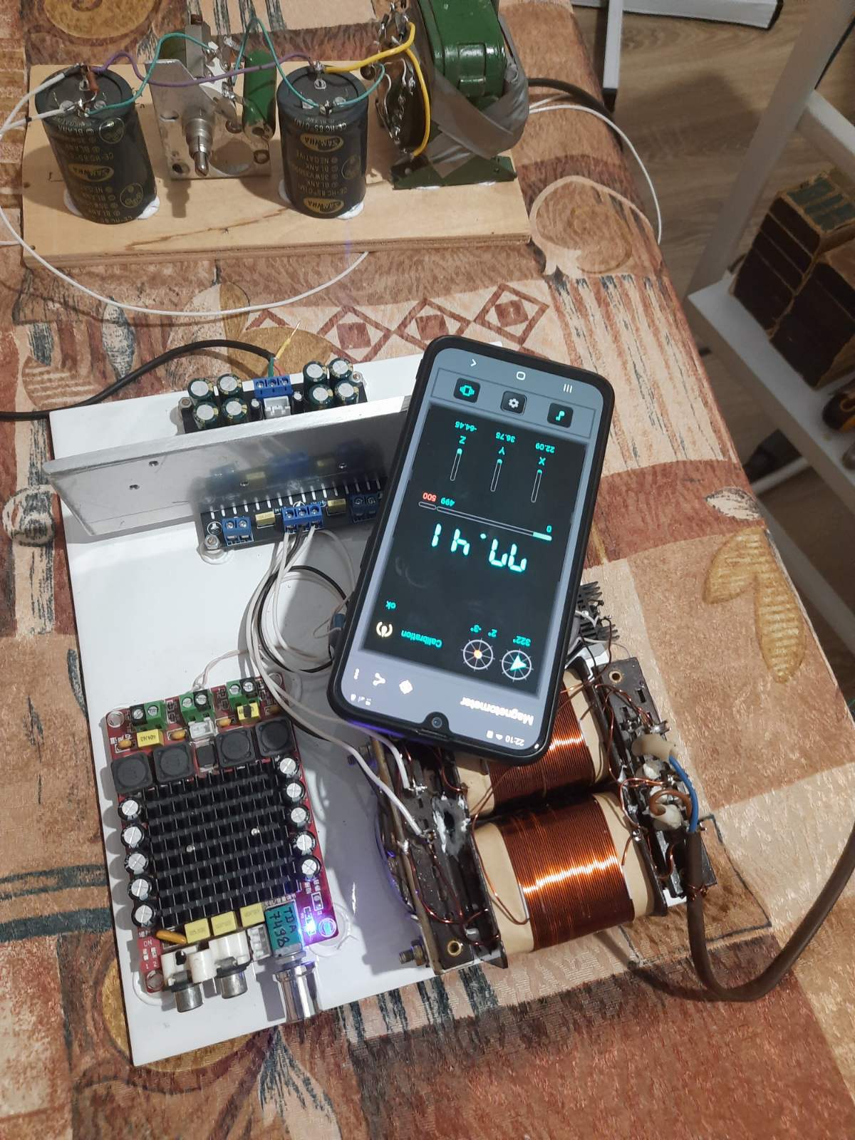

Датчик Холла в верхней левой части телефона, программа индикации магнитного поля
Самомот
Промьішленньій ТПП-256
Немного заморочу
Трансформатор для аудио лучше мотать самому
Самомот

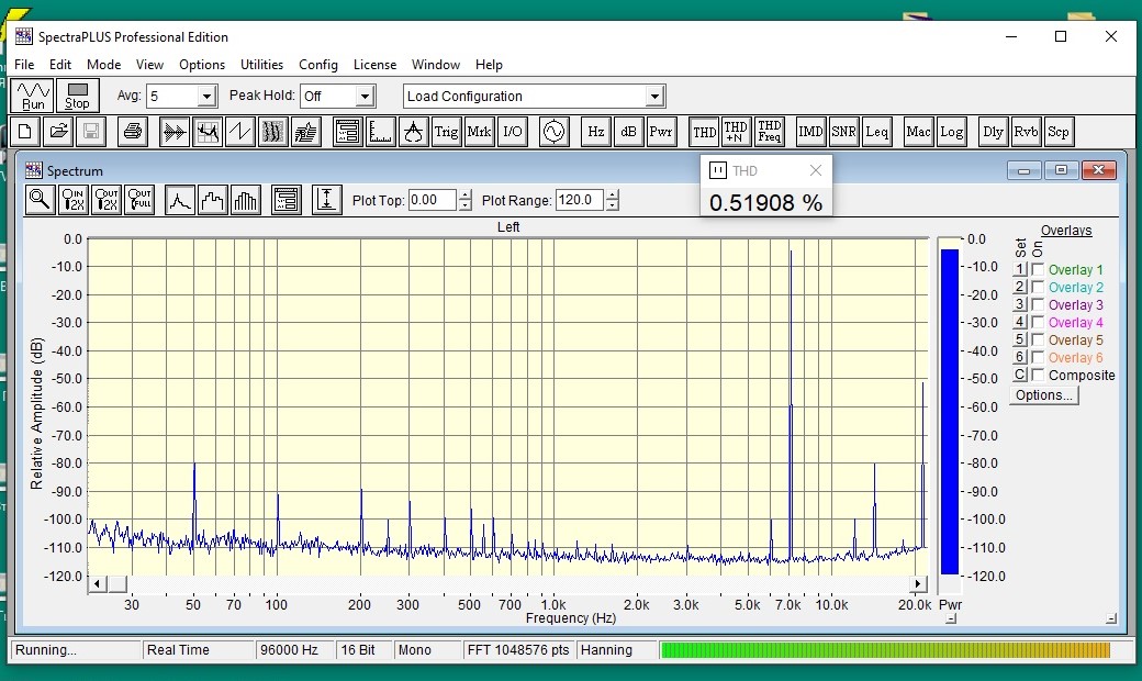

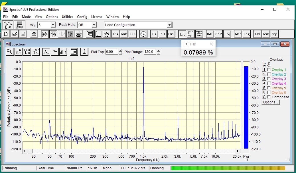

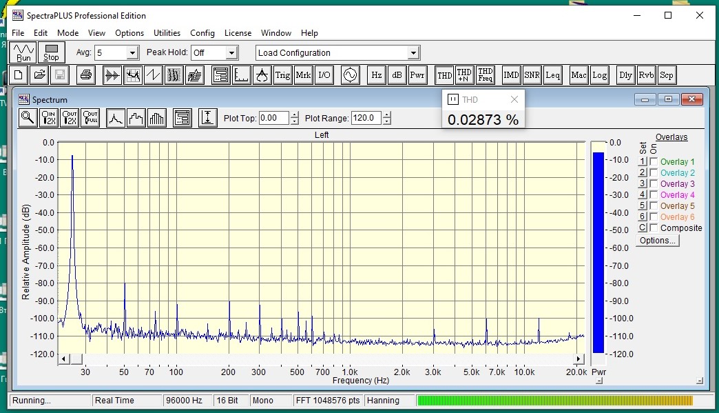

И не забудьте нас потом посмешить - покажите нелинейные и интермодуляционные искажения этого усилителя класса D на 4 и 8 Ом нагрузках хотя бы на мощности в 20 Вт! smile_1
Вьі не туда смотрели, єто не по теме, но если интересно
8Вт на 8Ом
