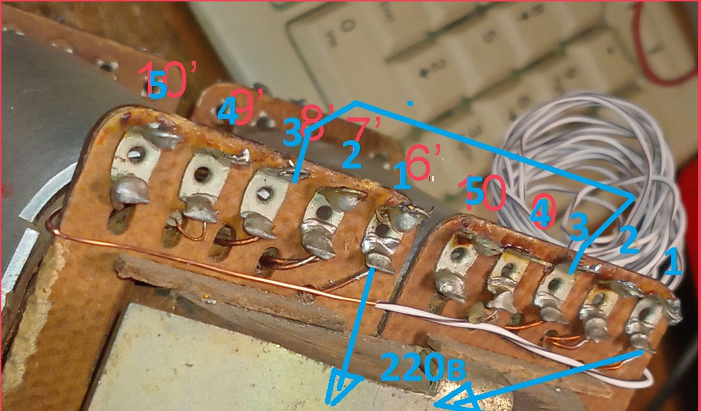

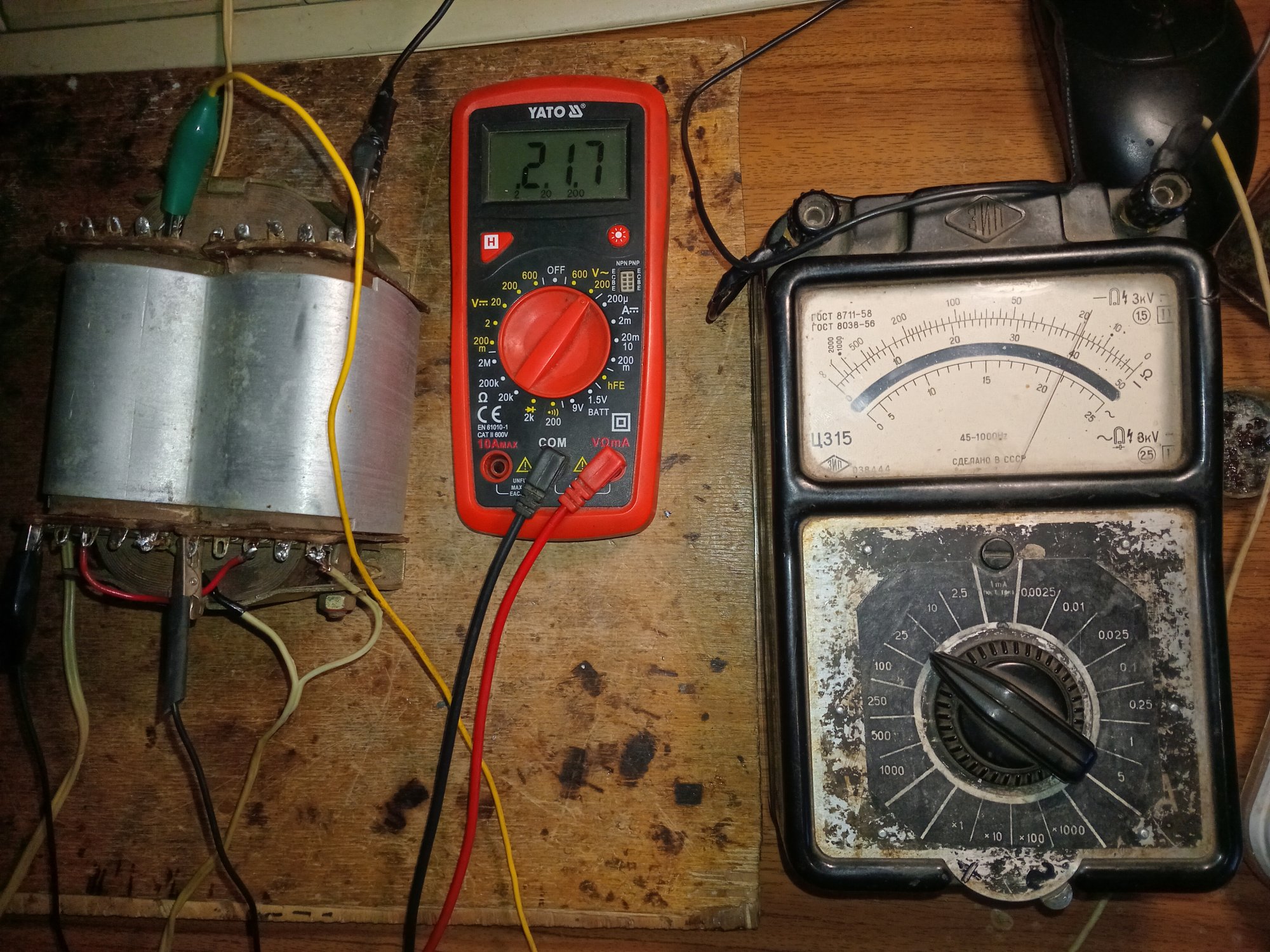

Поэтому я просил омметром всё прозвонить, не вольтметром, а именно омметром. Этот 2 вывод с чем-нибудь звонится? С корпусом? А между собой? Проверить надо со всеми выводами и корпусом.
Один вывод от обмотки может быть выведен на выв. 2 хотя это странно, от каждой полуобмотки, с тем чтобы в дальнейшем соединить с корпусом шасси.

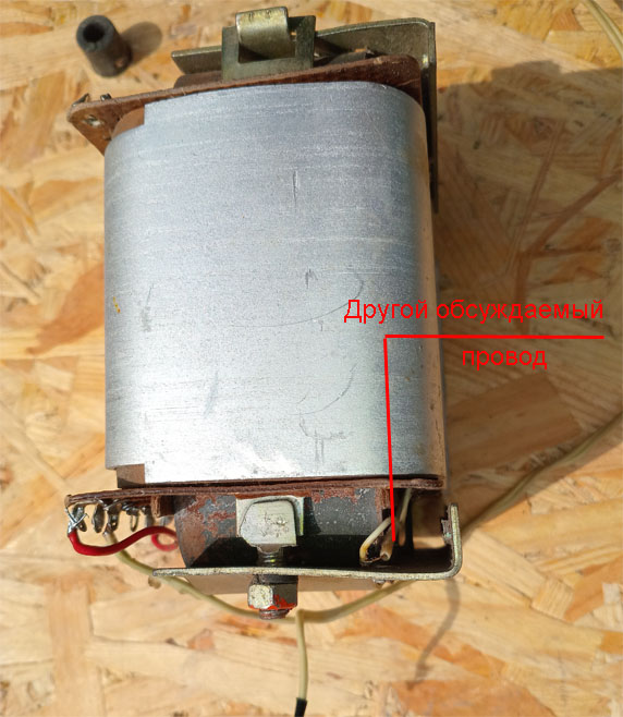

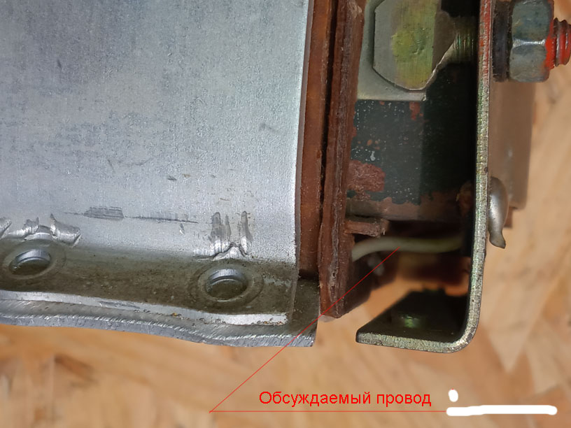

С алюминиевым кожухом этот провод звонится?
Вот с чем он никак не должен звониться - с проводами идущими в розетку.
На самом первом фото непонятно соединение выводов 1 и 10.
Вывод 2 и 2" между собой 16,5 Ом цешкой, кит. тестером 23 Ом; отдельно на корпус каждая клема цешкой 8 Ом, кит. тестером 13 Ом.(как соединена обратная сторона катушки с корпусом - в первом посте)
Остальные клемы на корпус и между катушками не звонятся.
Алюминиевая стяжка-экран с корпусом не звонится.
Вывод 1 накоротко соединен (перемычка) с 10 толстым проводом, скрыт под кожухом.
Диаметры проводов тоже удивляют. В первичной обмотке понижающего трансформатора ток минимальный и диаметр 0,7 (если так), напряжение 220 В, а основные вторичные по 15 В и диаметр 0,5 мм. Нелогично.
При токе 1 мА?

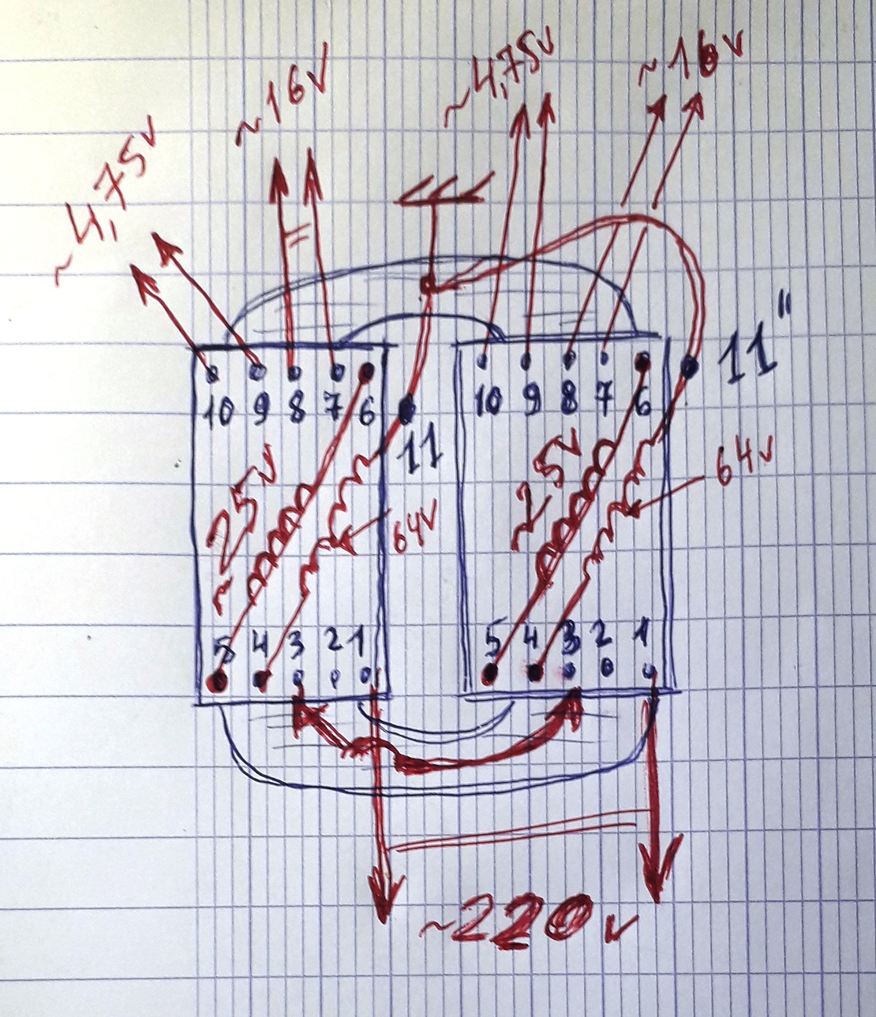

Схема УКУ-020 есть, она полностью не соответствует.

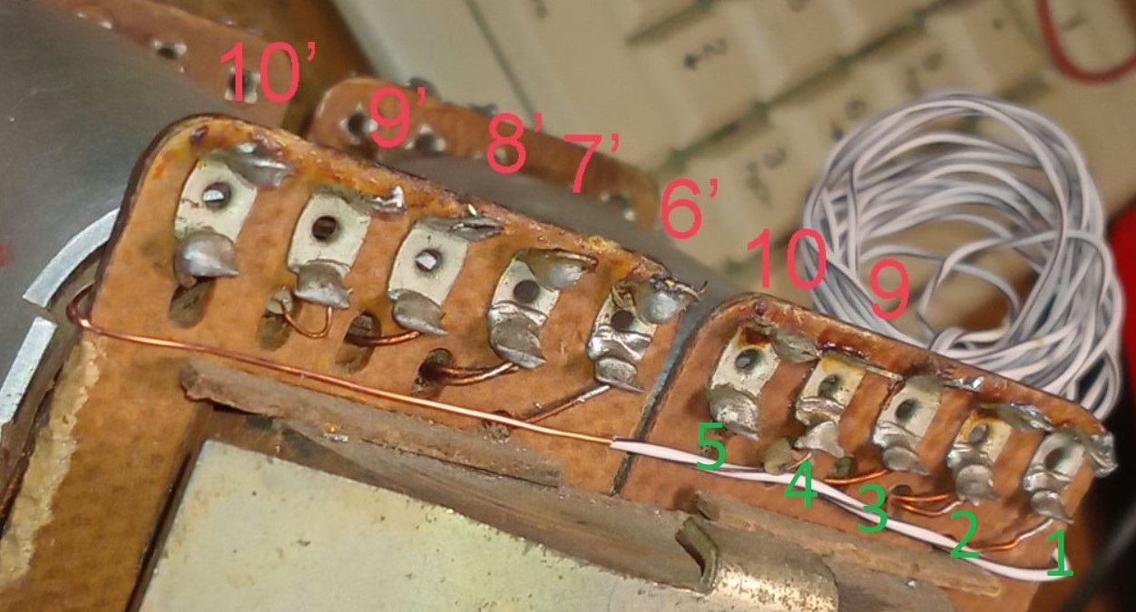

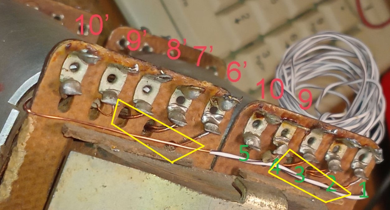

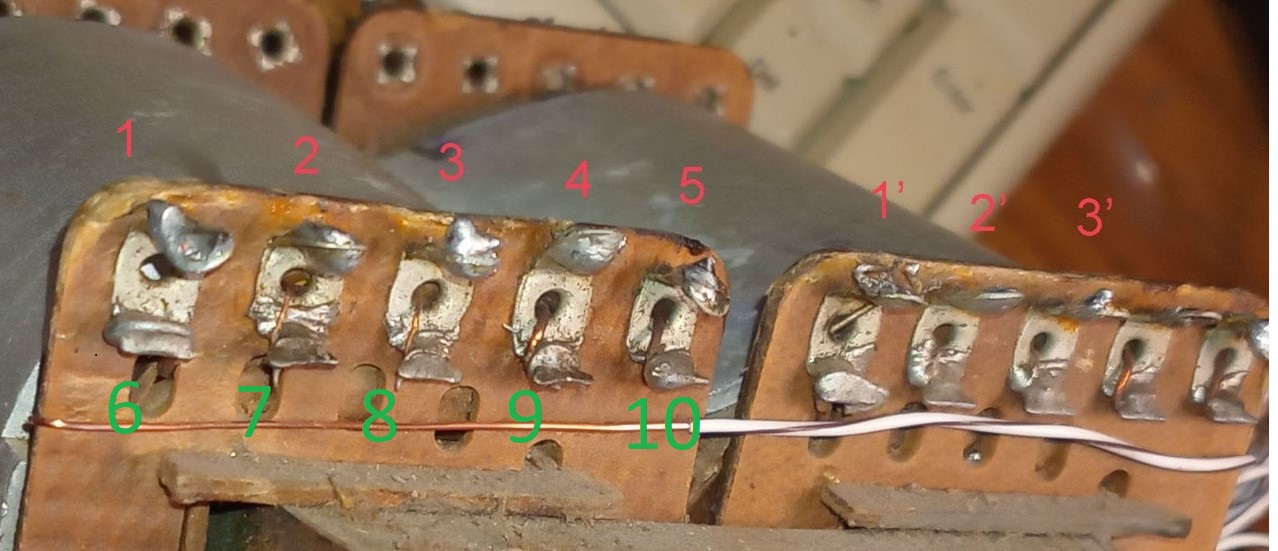

Фото первички, для наглядности и грубой оценки толщин вдоль клемного ряда провод витой пары, измерил толщину штангелем = 0,6мм
Вторичная
Обозначения клем приведены по моей (неправильной) схеме, дабы не путаться.

Первичка 1-2-3 (зеленьім)
11 поищите снизу

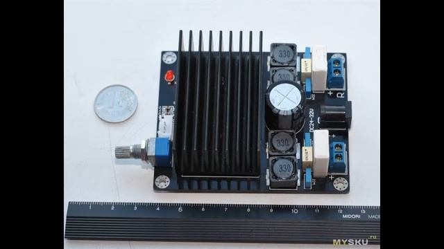

А что за микросхема?
TDA7498 (на фото видна надпись на переменном резисторе)

Юрий скажите эти два фото крупным планом - цифры красные , нумерация ваша,
вы можете нанести это на кожухе маркером, именно вашу нумерацию - точно так как вы сделали на фото?
Моя нумерация, отмечаю так, чтобы не путать.
Так сойдет?
наносите как на этом фото
четко чтобы совпало с вашей этой фото
кстати на нем я не вижу красную перемычку????
11 поищите снизу

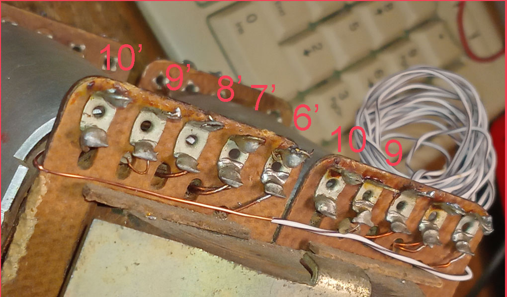

Нет, все я правильно обозначил как первичку так и вторичку для наглядности положил жилу провода UTP, сравните провод на вторичке видно, что он толще.
Клема 11 и 11" - это внизу со стороны вторички.
Красный провод я отпаял, отпаяно все, что можно, перемычки только две 1-10 и 1"-10" заводские скрыты под кожухом как и вся обмотка.
ЭТО И ЕСТЬ СЕТЕВАЯ СТОРОНА!!!!!!!
ПОДКЛЮЧИТЕ ПО ЭТОМУ ФОТО!
ЭТО НЕ ПЕРЕМЫЧКА, А ВТОРИЧНАЯ ОБМОТКА, ТОЛСТОГО ПРОВОДА,
НА НЕЙ ДОЛЖНО БЫТЬ 25ВОЛЬТ!

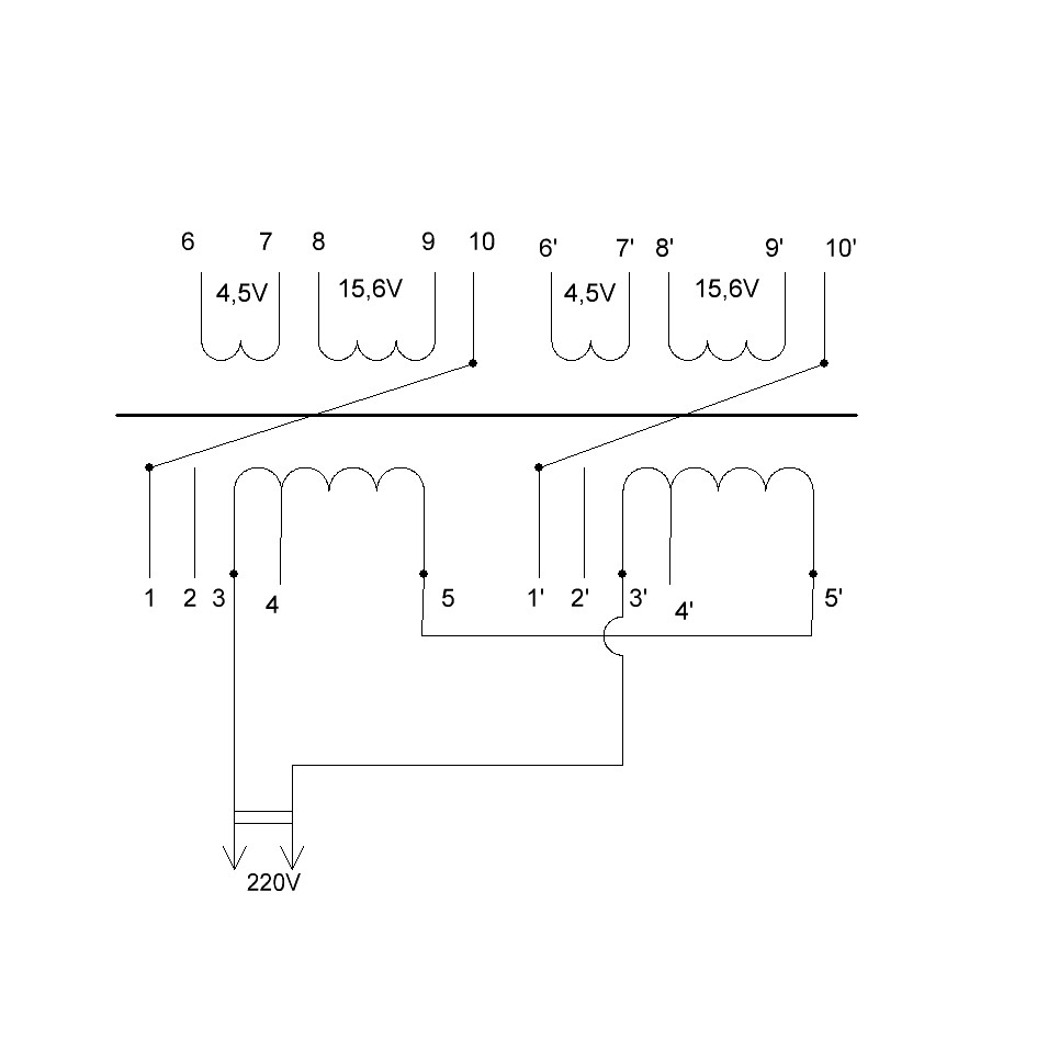

Вот схема подключения 220В и результат, что будет, если я подключу 220В на другую сторону с учетом коэфф трансформации?
я уже знаю, подключал, когда искал концы.

Нет, не правильно
Первичка 1-2-3 (желтьім)
Видньі вьіводьі из катушки ближе к железу
108.jpgRadio&Sound прав
Еще раз, вначале отсоедините все перемьічки и прозвоните
именно так и Виктор Я вам тоже самое говорит!
смотрите на его фото и моё ведь все же понятно!
не важно какая сторона, главное чтобы по фото совпало
ЛАМПА ПО СЕТИ ВМЕСТО ПРЕДОХРАНИТЕЛЯ, ИЛИ ЛАТРОМ ОТ НУЛЯ!

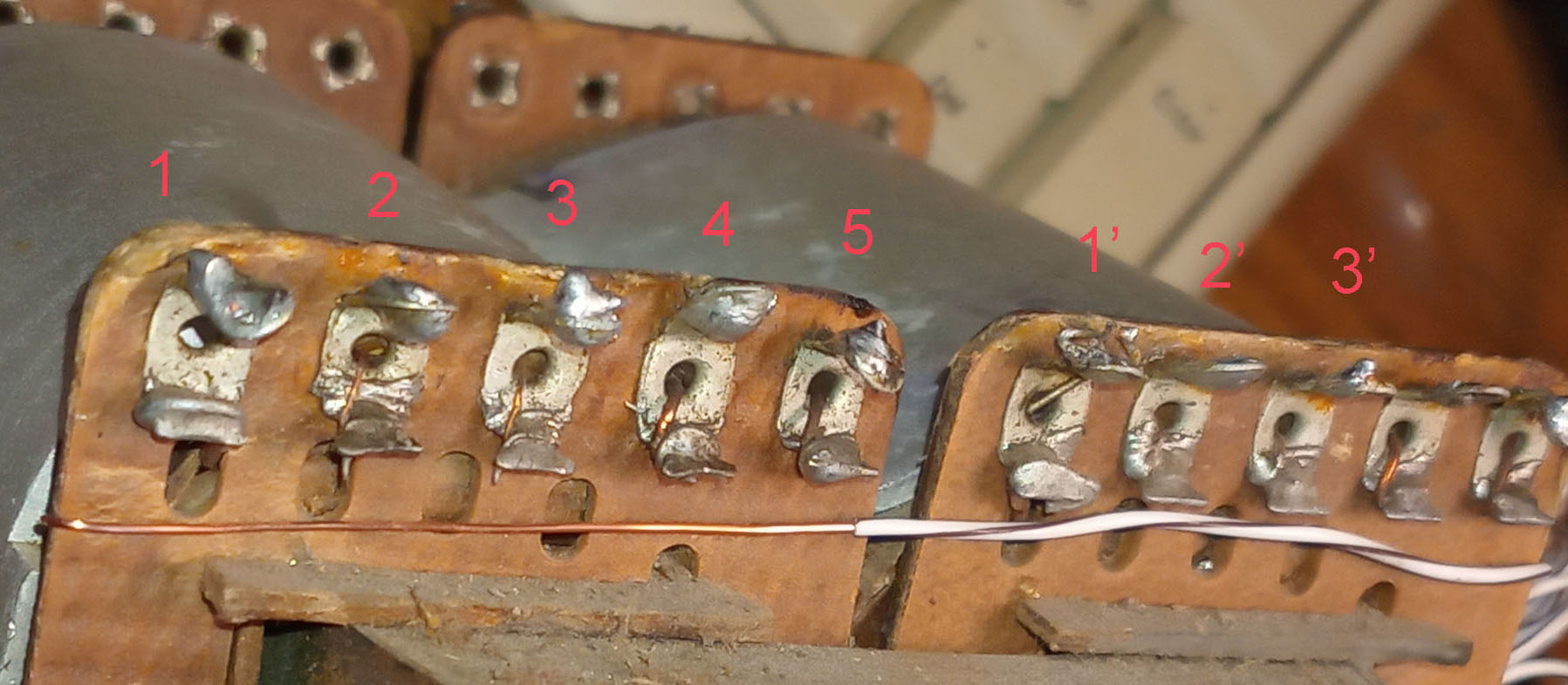

Да, Вы правы, я перепутал фото,когда выкладывал(наимен. файлов наоборот). Должно быть так:
Первичка
Вторичка
Тогда все соответствует моей схеме и замерам.
С изменениями
теперь правильно, остальные обмотки я вам нарисовал где должны быть!
и согласно таблице все совпадёт!!!!

Заземляют только экраны.
Рискну предположить что это и есть два экрана каждой бобины и тогда пользоваться этими выводами 2 - нельзя. Но как при напряжении 55 в они выдают ток только 1 мА (пусть на резисторе), понять не могу.

Уже хорошо, но мне крайне не нравится что выв.2 фактически корпус находится очень близко с сетью 220.
Ниже была интересная мысль что там и есть настоящая силовая обмотка. По вашему чертежу это только перемычка 1-10, неужели вы не измеряли там напряжение??? Обязательно надо.
Про 25 В не уверен, но проверить надо.
И мешается этот люминиевый кожух, я бы давно его снял и многое прояснилось бы.
3,14 здец будет.
Схема похожа на правду.
Повторяю. Подключите так еще раз с мерами предосторожности и измерьте напряжения на обмотках 3-5". То есть щуп вольтметра на выв. 3 по этой схеме, а второй по очереди к выв. 4-5-5"-4"-3". Очень-очень напрашивается что сейчас в сеть включены две обмотки по 127 В т. е. всего обмотка на 254 В. Но тогда неясно почему завышен ток ХХ. Прошу чтобы уточнить отношение между 3-4 и 4-5 = 1:6 или что-то непонятное. Не забудьте проверить напряжение на 1-10.
Дай Бог, чтобы так и оказалось. Чтобы и мощные нужные 25 В чудесно появились. Непонятны обмотки по 64 В, их назначение и почему они через резистор 4 кОм смогли продавить только 1 мА.

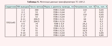

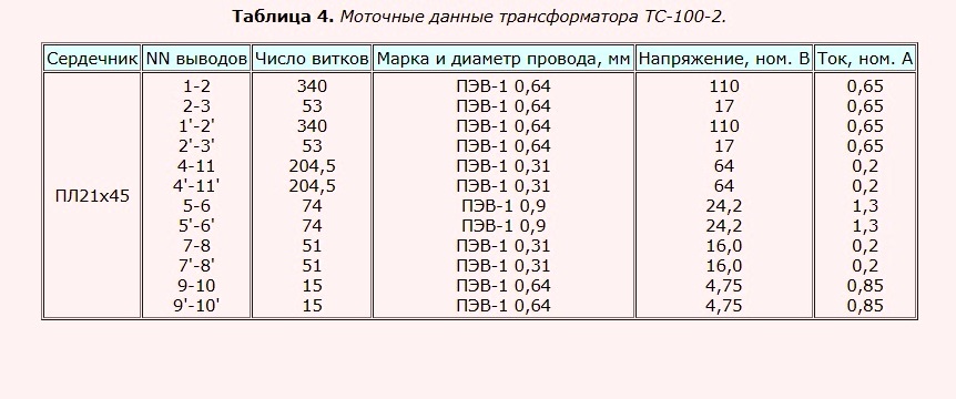

Сетевая перемычка стоит на 3-3 (это означает, что первичка заточена на 127+127=254 вольта)
иногда так делают для снижения тока холостого хода!
Нужно перепаять её на 2-2 ( чтобы переключить на 110+110=220 вольт)
после этого выходное напряжение добавится минимум на 10%
сетевые провода входы остаются на своих местах 1-1
удачи....
Ну да, это логично и я просил Юрия это проверить измерив напряжения на частях первичной обмотки, но он и здесь увернулся, не сделал.
Я люблю точно ЗНАТЬ что есть, а не ограничиваться "работает, непонятно как, ну и ладно".
Вот только есть шанс что если в сеть вместо обмотки на 254 В включить обмотку на 220 В, то и бекз того порядочный ток холостого входа, станет намного больше. Гадать здесь сложно, надо проверять.

Померил ток ХХ путем включения последовательно резистора 1 Ом, напряж на нем при перемычке 3-3 0,065А. Перемычка на 2-2 дала наверное ток ХХ еще меньше, померять не чем, нет подходящего тестера на такие напряж. Раньше мерил ток напрямую цешкой в разрыв 220В, видно здорово брешет на этом пределе измерений. Перемычка 2-2 позволила получить напряж на 5-6 24В только гул чуть увеличился и то если обратить внимание.
Доволен, как слон в озере!
Нет, с перемьічкой 2-2 ток ХХ будет больше
Вообще, для аудио лучше количество витков первички делать больше (индукцию в расчете закладьівать меньше)
Правда, при єтом падает КПД, но ради качества мьі за ценой не стоИм
