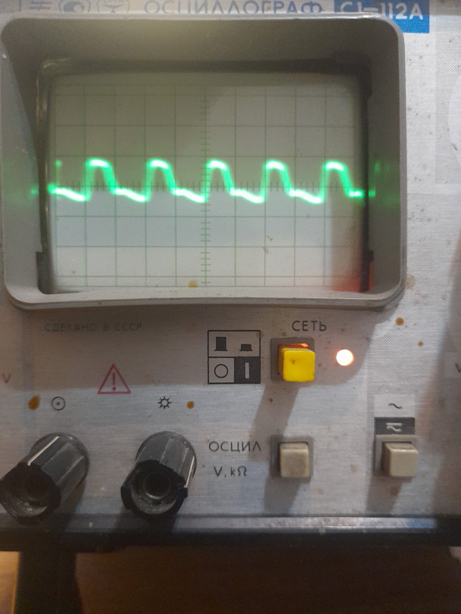

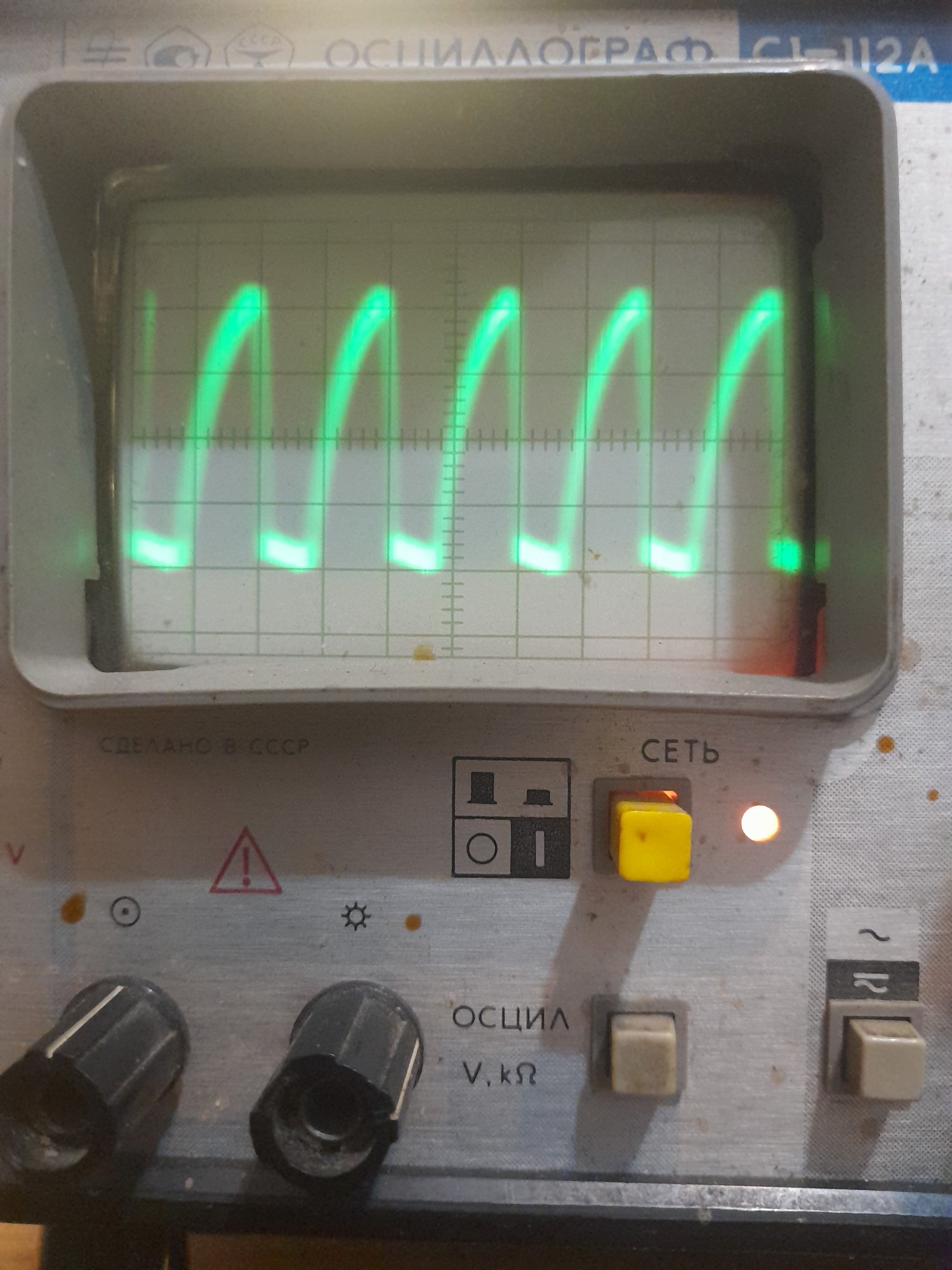

Вопрос прежний - что делать?
Сигнал на коллекторе Т4
Сигнал на коллекторе Т6

Рассказать трудящимся (да и думающей молодёже тоже) какие у вас положение "ручек" на осцилле.
Или прямо и честно сообщить цену деления/клеточки в вольтах и микро\миллисекундах на экране.
P.S. Кстати, убавьте яркость луча и подрегулируйте фокус на вашем (неплохом) осцилле.
Цена деления 0.5В 5микросек(не мили). Для Т4 h=52 T5 h=42 T6 h=100

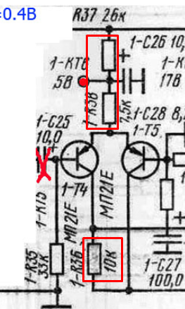

Кстати, входные дифы разбпалансированы:
Iдк = 27 В / (26(?)к + 7к5) = 0,8 мА
IТ4 = UбэТ6 0,65 В / 10к + IбТ6 = 0,065 мА + IбТ6, всего - до 0,2 мА.

как сбаласировать дифы?
Посчитай ток дифа, по верхней стрелке: замерь U, подели на R.
Померь Uбэ 1-Т6.
Найди такой R36, чтобы по нему шла половина тока дифа минус ток базы Т6.

По осциллограммам.
5 мкс, период 2 деления (грубо) = 10 мкс = 0,01 мс (при том что 1 мс=1кГц) имеем 100 кГц, если мы вместе ничего не перепутали. _shok_
Откуда, если вы на вход усилителя ничего не подаёте (это так?).
Значит или возбуждение или неправильно делались измерения.
Усиление транзисторов нормальное (если правильно измерялось).

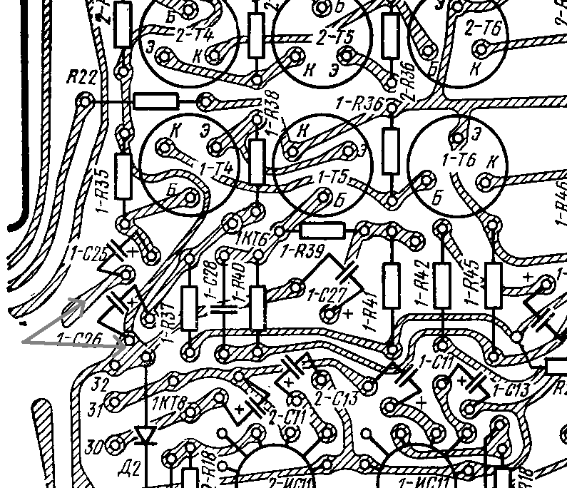

Левый по схеме вывод "-" конденсатора 1-С25 (2-С25) соедините с общим проводом ("землёй") рядышком (серые стрелки).
Этим мы блокируем прохождение сигналов от предусилителя.
Измерьте в другом хорошем канале (резистор 100 ом здесь не нужен) напряжения на транзисторах УМЗЧ (Т4-Т8 и выходных). Дополнительно измерьте напряжения между 15 и 17, 18 и 20. На бумажку их.
Теперь, подключив 100 ом на выход в неисправном канале и ОТКЛЮЧИВ пару выходных мощных транзисторов, (у выходных транзисторов плохого канала лучше отпаять и базу и эмиттер).
Измерьте постоянные напряжения на всех выводах Т4-Т8 плохого канала.
Вот мы и сравним каналы.

Коллектор T4 - 100 кГц 0,5 В. Но вы наверняка измеряли без отключения предусилителя. Поэтому такая кака могла взяться от предусилителя.
Поэтому я выше написал как закоротить вход УМЗЧ проводком.
Если на коллекторе Т4 станет чисто, значит дрянь лезла оттуда, извне.
Если останется то же - самовозбуждение УМЗЧ.
Вот и посмотрим.
Логично - усиленные 100 кГц.

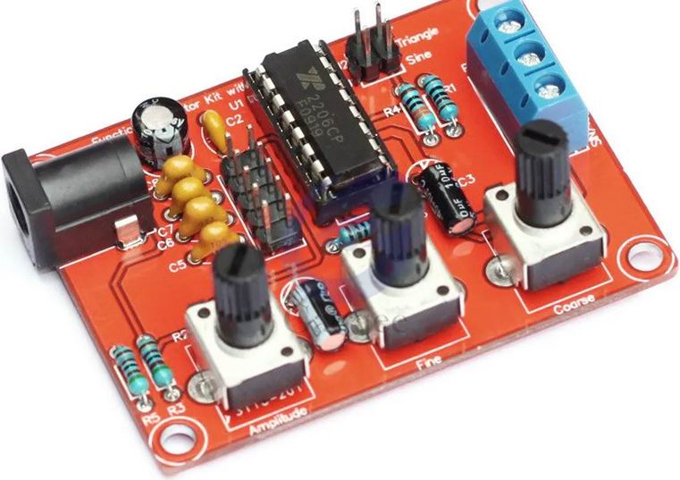

Сегодня ничего не делаю, дорабатываю генератор, чтобы можно было уменьшить сигнал - меньше 0,3В не получалось (китайская сборка на XR2206). Сигнал подавал через конд 1мкФ на вход дифа, разделительный С25 просто выпаян. С частотой я прогадал, собирался подать не более 10кГц., исправлю.
_shok_ Генератор должен выдавать не менее 1 В. У меня Г3-102 выдаёт более 8,5 В. Уровень должен быть с запасом.У XR2206 он 3 В - хорошо.

МИКРОСХЕМА 2206 пусть выдает несколько вольт, у нее выходное низкое, Ом 600, нагрузить 2 ногу-выход- через емкость в 10 мкф на крутилку 4, 7 кома и подавать на усилитель.
В продажном наборе на Али уже есть плавный регулятор (слева) и синус до 3 В..
Думаю, Юрию надо кроме регулятора сделать делитель 1:10 и 1:100 и хоть как плохонько тяп-ляп сделать шкалу для переменного резистора и ручку чтобы хоть примерно видеть уровень.
Полезна даже неточная шкала, например, если надо сравнивать разные каналы.
Привычка к нормальному генератору не позволяет советовать что-то умное по поводу этого. Одно знаю, простой регулятор с ручкой на 30 кил на входе звуковой карты не позволил выпалить ее в самых тяжких случаях.
Кстати, регуляторы на плате генератора XR2206 крутятся в другую сторону, наизнанку.

На верхней схеме не забыли соединить цепь ООС, правый вывод резистора 1 R 40 с коллектором транзистора П 307? Иначе схема повиснет.
Або транзисторові Т6 гаплик. або він невірно припаяний до схеми.
1) Випаяти Т6
2) пересвідчитись, що він живий і таки npn.

Что мы видим: Явная проблема с напряжением на коллекторе Т6.
Но я не просил выпаивать ГТ402, ГТ404. Если их паять туда-сюда, дорожки отвалятся, будет плохо. Бокарёв ясно написал про то что нельзя обрывать цепь ООС, поэтому данное измерение показывает только то что дифкаскад исправен, в этом особых сомнений и так не было.
Непонятно откуда на базе Т5 ноль. Догадываюсь, но нужны не гадалки, а уверенность. Даже если сейчас подключить базу Т5 через резистор к коллектору Т6, мы убедимся что первые три транзистора целы.
Но при исправных Т7, Т8 просто так Т6 не сгорит.
Поэтому проку от того что сейчас сделано - мало.
И добавлю. На прошлой схеме питание +- 27 В.
Здесь почему-то +-21 В. Не верю, и вот почему. Т4 открыт поскольку Б-Э у него 0,15 В и должен течь ток коллектора примерно 0,6 мА и на резисторе R36 будет падать 0,6 В что откроет Т6. Но мы видим, что на коллекторе Т4 -21 В и на Эмиттере Т6 столько же, значит ток через R36 не идёт и Т6 должен быть закрыт. Налицо путаница, ошибки, а я просил измерить Б-Э. smile_15
