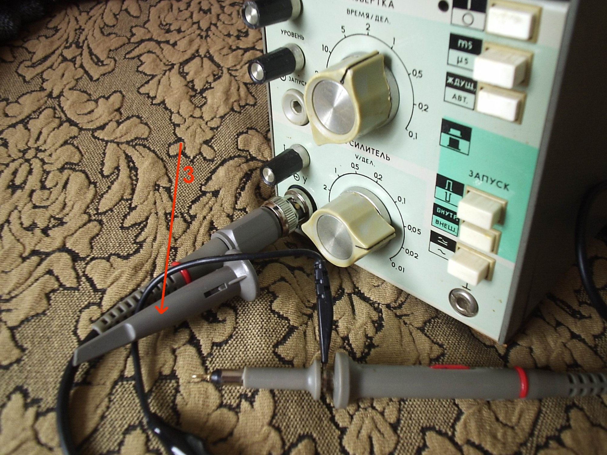

И кто подскажет,щупы к осцилографу просто стандартные покупать в радиомагазине? Мне Андрей прислал ,но щупов не было с ним.
Или самому сделать? У меня есть пара коннектров советских на 3мм вроде,двухконтактных.

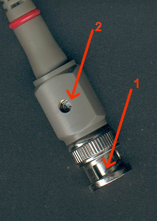

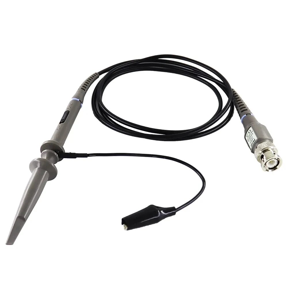

Лучше купить у китайсев шнур уже с делителем 1:10. Он мягкий и удобный с крючком-зажимом который можно снять. Советские очень жесткие и неудобные.
Может быть у китайса подлянка - их разъем не фиксироваться на корпусе нашего осциллографа. Придется чуть-чуть подпилить надфилем их разъем.
Выглядит так
Щуп такой тайваньский -хороший , нет слов. И то, что он не лезет в наше гнездо- именно так. А то, что 402 болтается на ножках- правда , он когда горит, то дорожки от гетинакса отваливаются , сморщиваются и транзистор под своим весом проваливается . Видел такое в Одиссеях горелых. Транзисторы там не крепились за донышко, а паялись напрямки.

В подтверждение того что китайский щуп с Али легко дорабатывается под советские разъёмы.
Выступы 1 немножко спиливаются надфилем.
2 - конденсатор для подстройки прямоугольника на экране.
Показываю что нормально соединяется.
3 - снята насадка с крючком на пружине для закрепления на выводе детали.
Насадку я испортил расплавив пластик, но на Али продаются запасные ОТДЕЛЬНО (значит сильно дешевле) от щупов.
Общий провод на крокодилах. Можно поворачивать, можно сделать свой нужной длинны.
Вывод: щуп к осциллографу стоит своих денег и удобнее штатного советского. Само собой, на нём переключатель 1:10.
