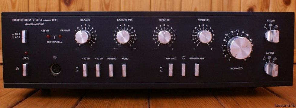

Описание:

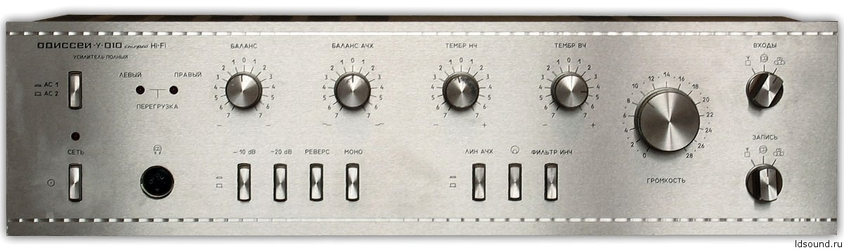

Усилитель имеет металлическое шасси, и алюминиевую переднюю панель. Отделка передней панели – полированный алюминий, верхняя крышка окрашена в черный цвет. Существует так же вариант усилителя с крашеной передней панелью в черный цвет. Верхняя крышка имеет множество вентиляционных окон. Ручки регулировки выполнены на дискретных регуляторах.

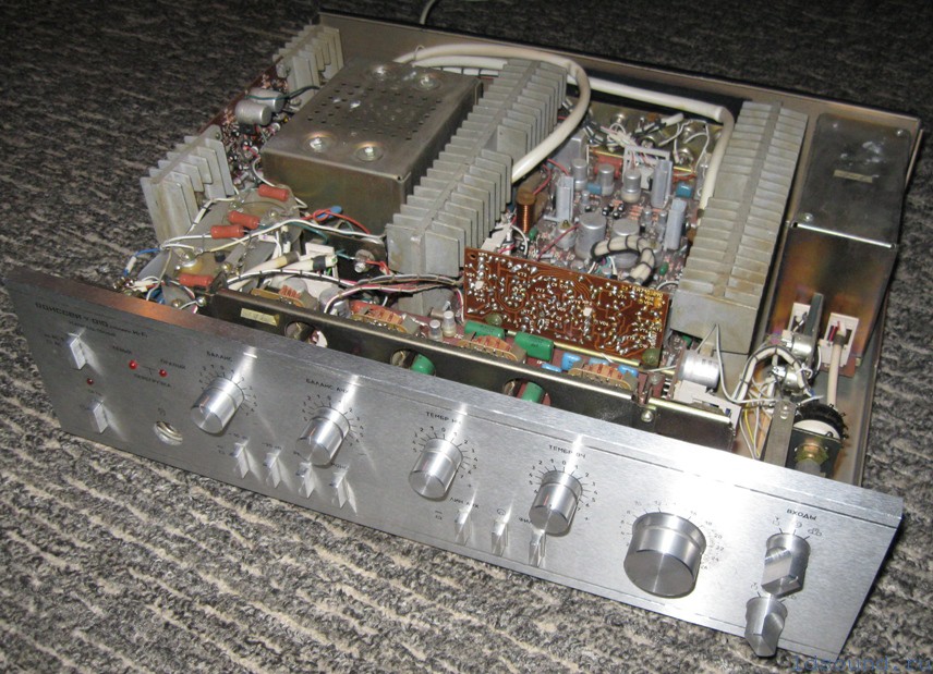

Под крышкой (лицом к нам) детали расположены следующим образом. Трансформатор в левой части, левее его – плата стабилизатора блока питания и его радиатор, ниже от трансформатора конденсаторы и диодный мост. По центру, внизу – плата предварительных усилителей, над ней платы усилителей мощности, по бокам которых расположены радиаторы выходных транзисторов. В дне усилителя есть крышка, которая открывается с внешней стороны и дает доступ к платам усилителей мощности со стороны пайки. Справа, вверху находятся платы для подключения магнитного звукоснимателя, которые закрыты металлическим кожухом. Ниже от них гнезда входов, регулятор громкости и переключатели входов.

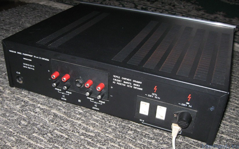

Сзади все еще проще. Плоская панель черного цвета, 2 ответвления сети, 8 винтовых зажимов под 2 пары АС с сечением отверстия 2 мм2. Между выходами есть разъем для подключения внешнего предварительного усилителя штекер которого соединяет предварительные и выходные усилителя между собой. Гнездо сетевого предохранителя. Вход для магнитного звукоснимателя.

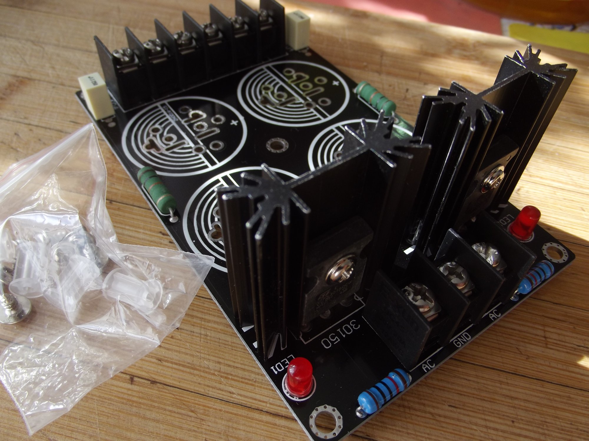

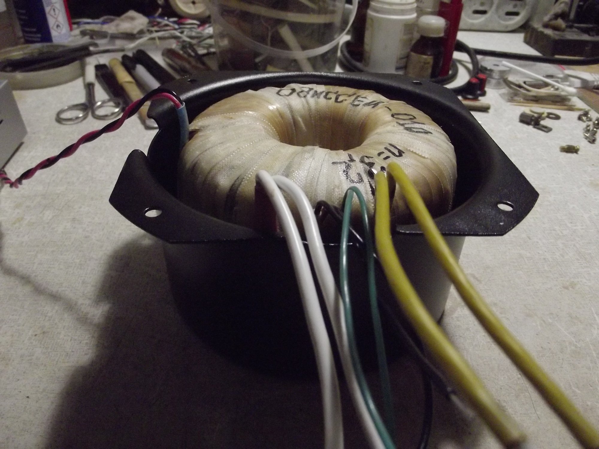

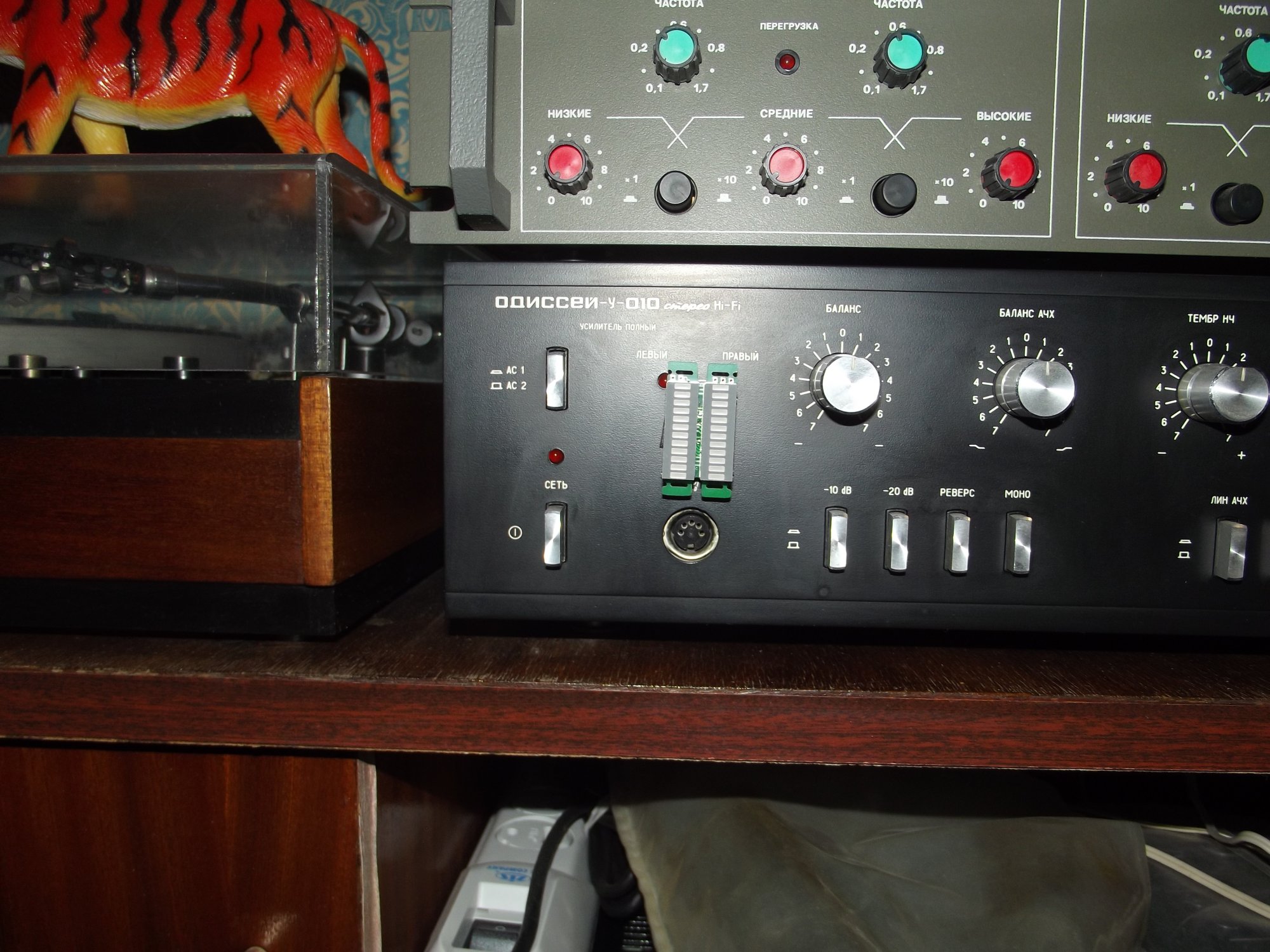

Прикупил очень редкий, ранний Одиссей 010, cделаный в декабре 1984го года, усилитель в отменном состоянии. Продавец утверждал, что данный усилитель был подарен его отцу, самим директором завода, в 1980х годах. Вариант без индикаторов перегрузки и другим стабилизатором, на двух КТ812В. По мелочам, есть и другие отличия. Нет одного электролита в УП(не разбирал,может в УП больше отличий), двойной диодный мост на КД202В, на основных конденсаторах БП нет резисторов, а сами конденсаторы не связаны, как это было в последующих версиях Одиссей 010. Силовые провода значительно толще, трансформатор очень тихий. В фонокорректоре не большие отличия, перед версией 86го года : + один трубчатый конденсатор и один резистор.. Есть клемма для заземления, которой нет у поздних версиях, сетевой провод выходи из под усилителя, радиаторы имеют вырезы для провода по середине, разъём для наушников "крестовой" СШ5. Возможно, некоторые номиналы компонентов отличаются, но не проверял, надо смотреть схему. С учётом того, что конденсаторы 81-84го года, и я их не менял, он работает! Басс такой же чёткий и хлёсткий, как у поздних Одиссей 010, но вот ВЧ более мягкие, не такие металлические, больше Бриг 001 первой версии напоминает. Возможно, после замены конденсаторов звучать он будет так же, как и поздние собратья. Менять конденсатороы всё же надо, есть характерный фон, свидетельствующий о высохших конденсаторах. Прям музейный экземпляр.
Так-же,готовлю комплектующие под переделку БП.Фотки,может интересно,выложу.Процесс приостановился-занят акустикой.
Трансформатор под замену,он ниже ростом,плата стабилизатора на стойках над ним.На АЛИ приобрёл комбинированную плату"выпрямитель-фильтр",она занимает меньше места в корпусе.Конденсаторы,по выбору.
И,наконец,там-же,на АЛИ, приобрёл индикатор выходной мощности.
