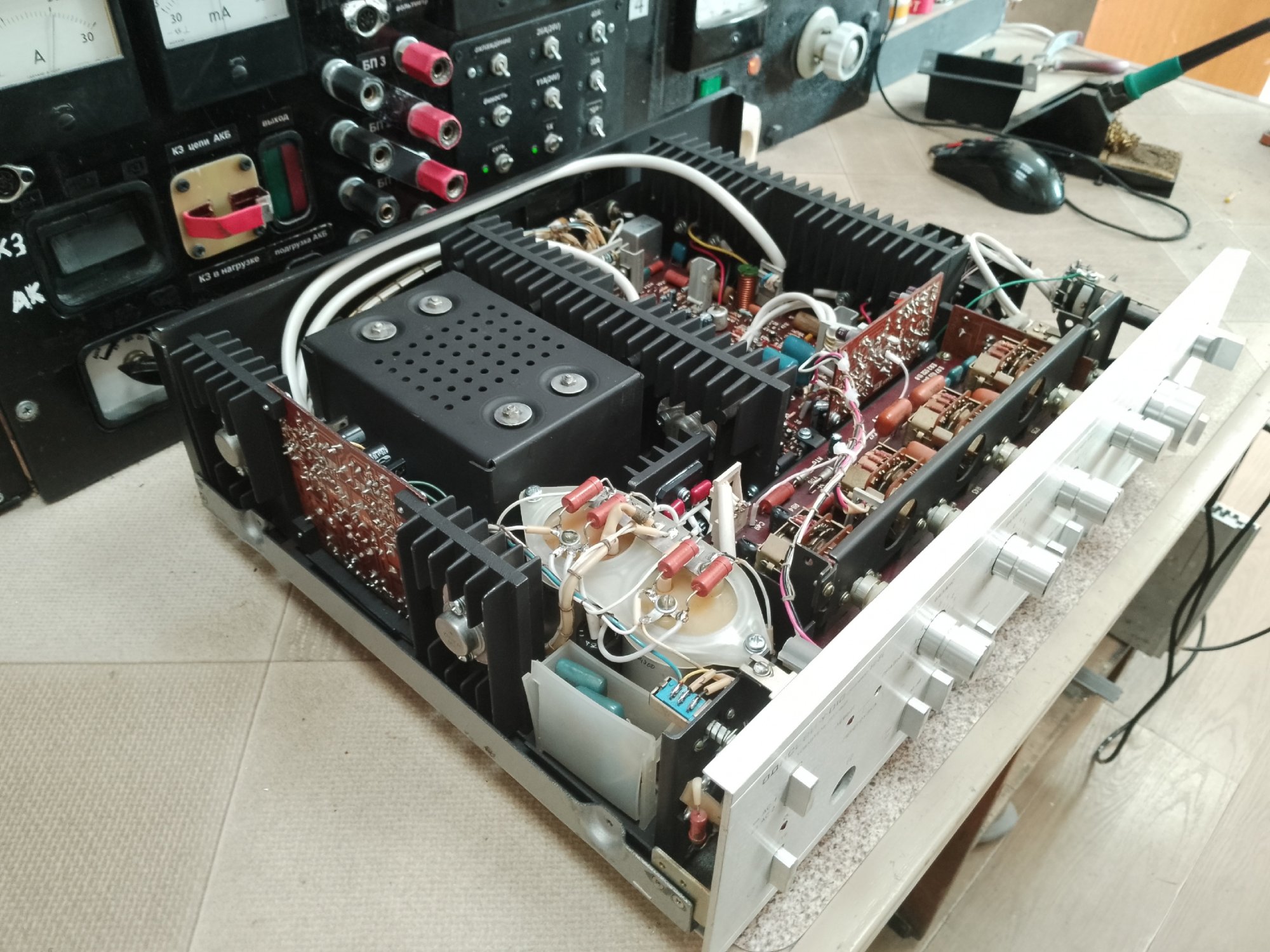

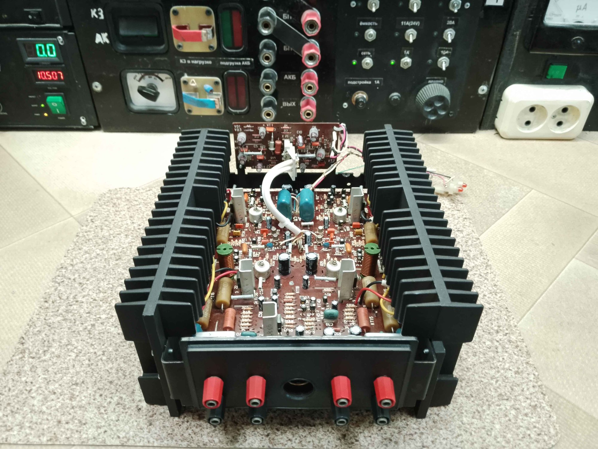

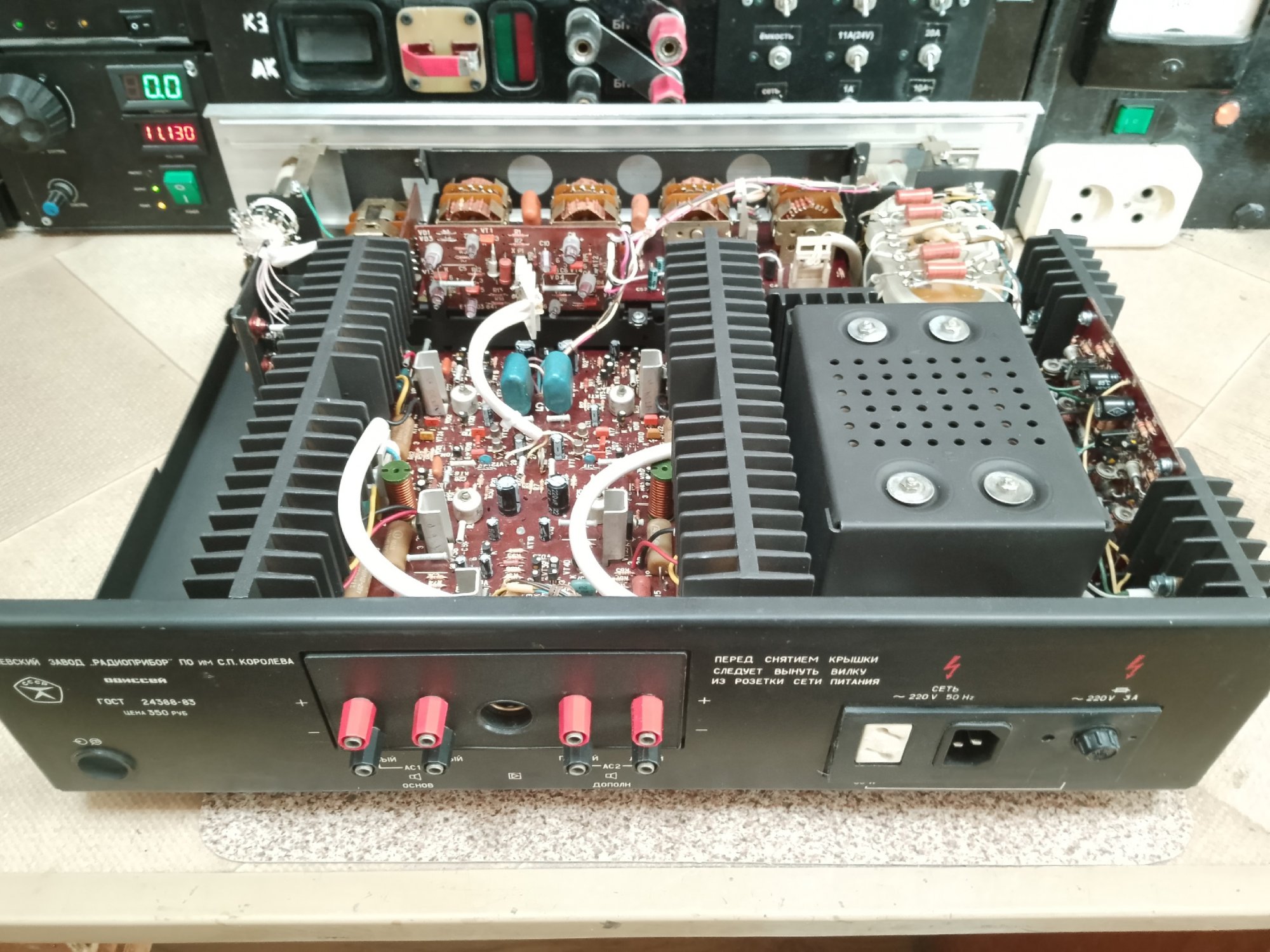

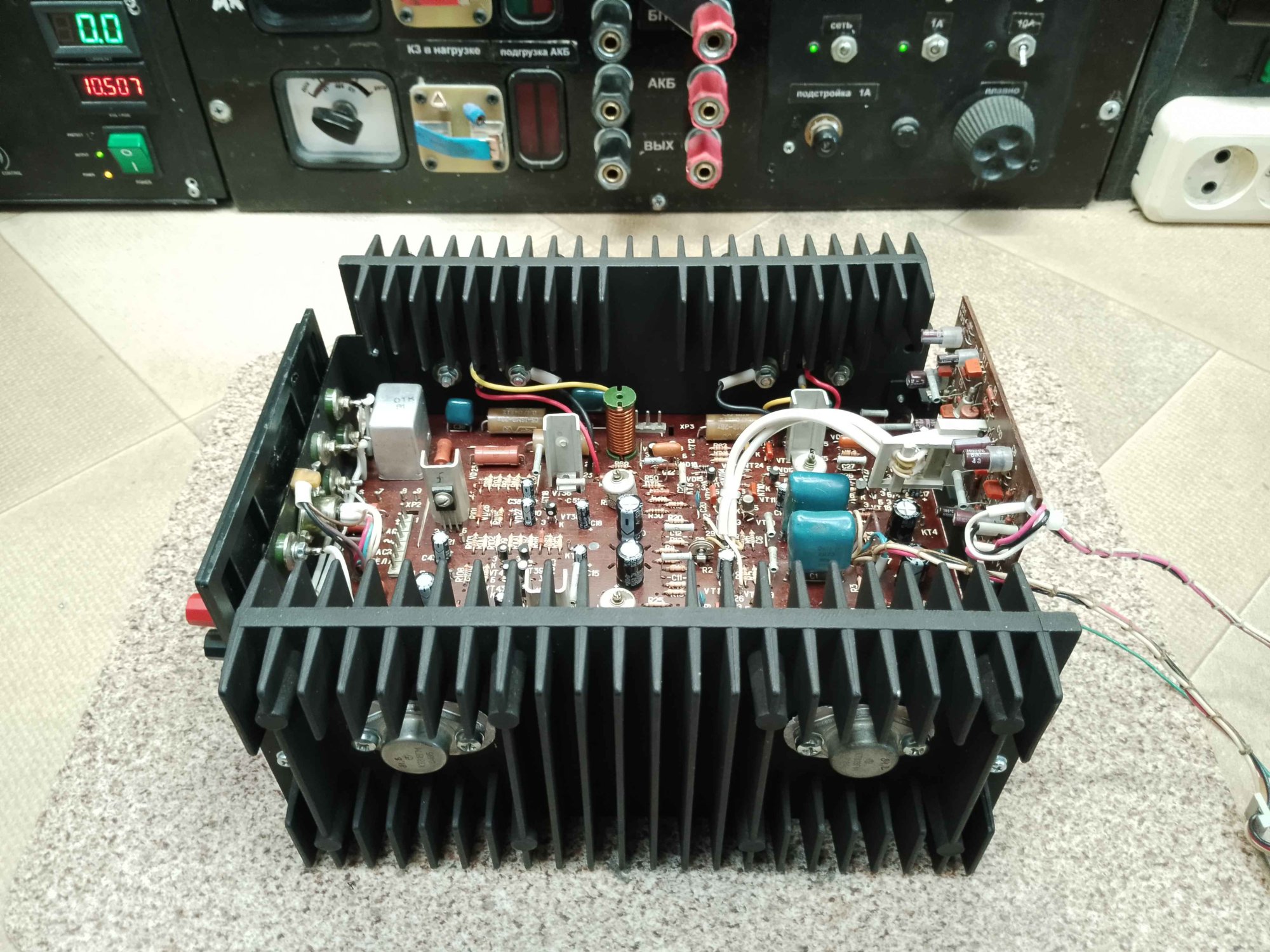

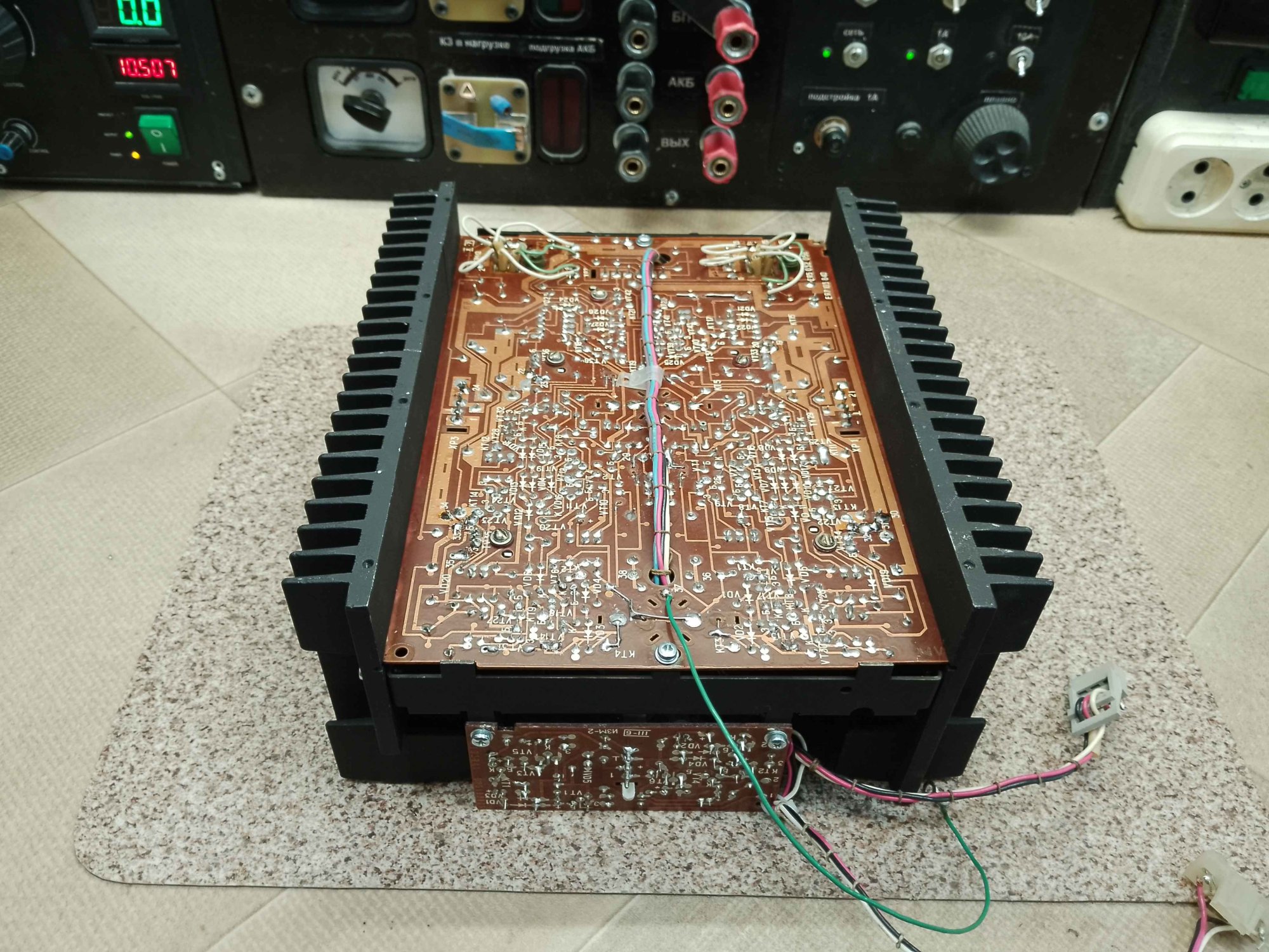

IMG_20241004_080158_558.jpgIMG_20241004_080135_571.jpgIMG_20241004_080022_790.jpgIMG_20241004_080117_796.jpgIMG_20241004_075859_232.jpg

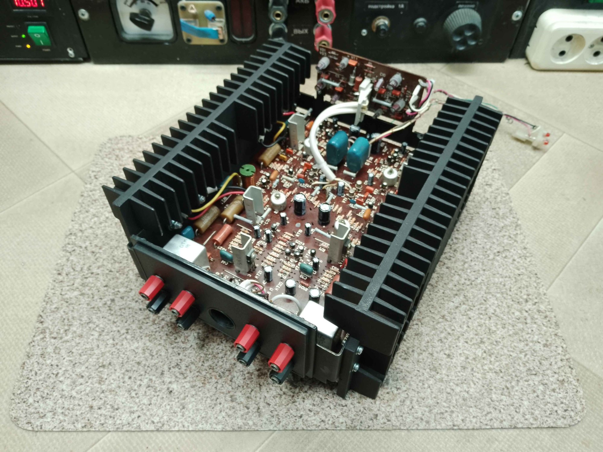

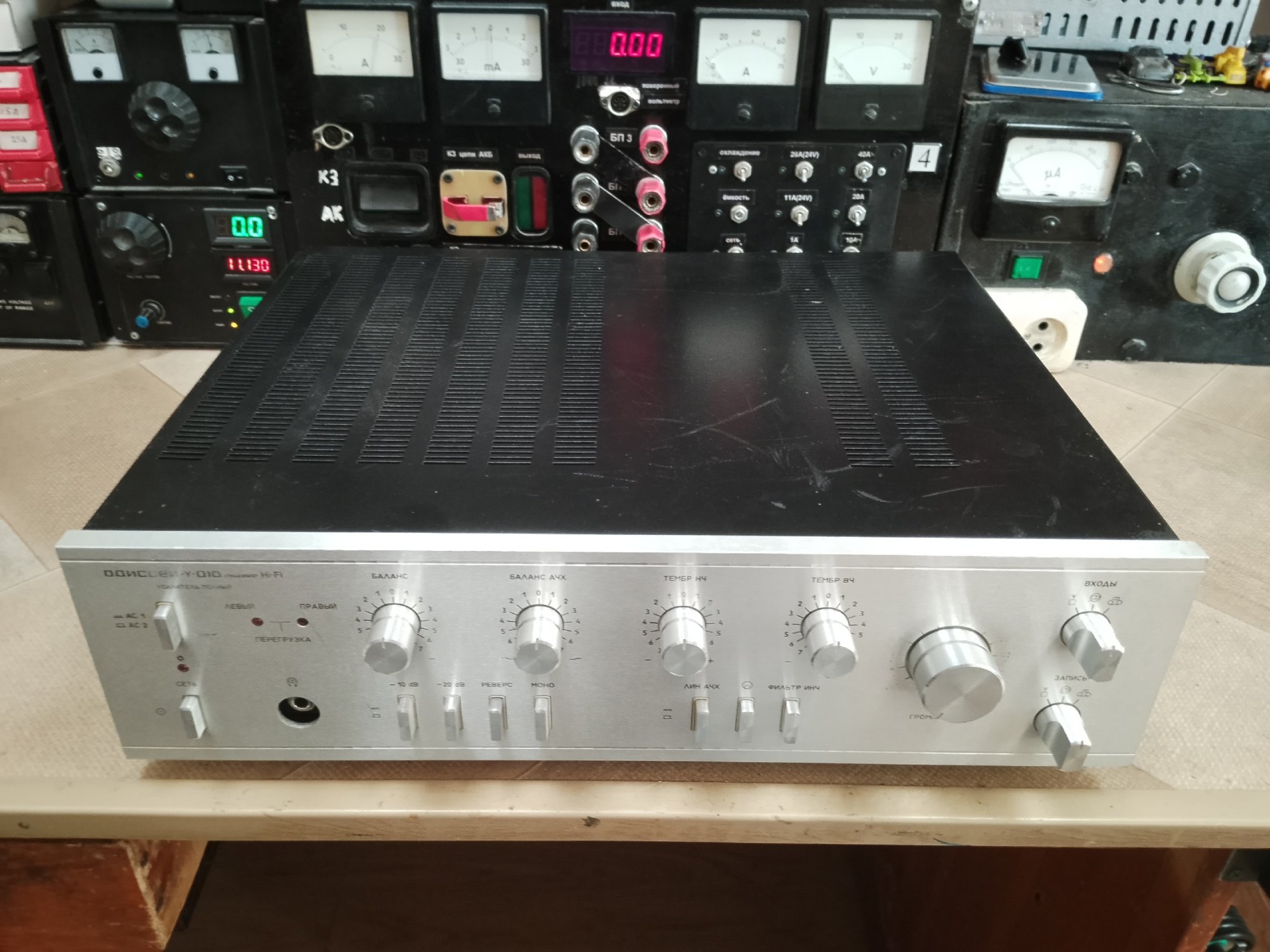

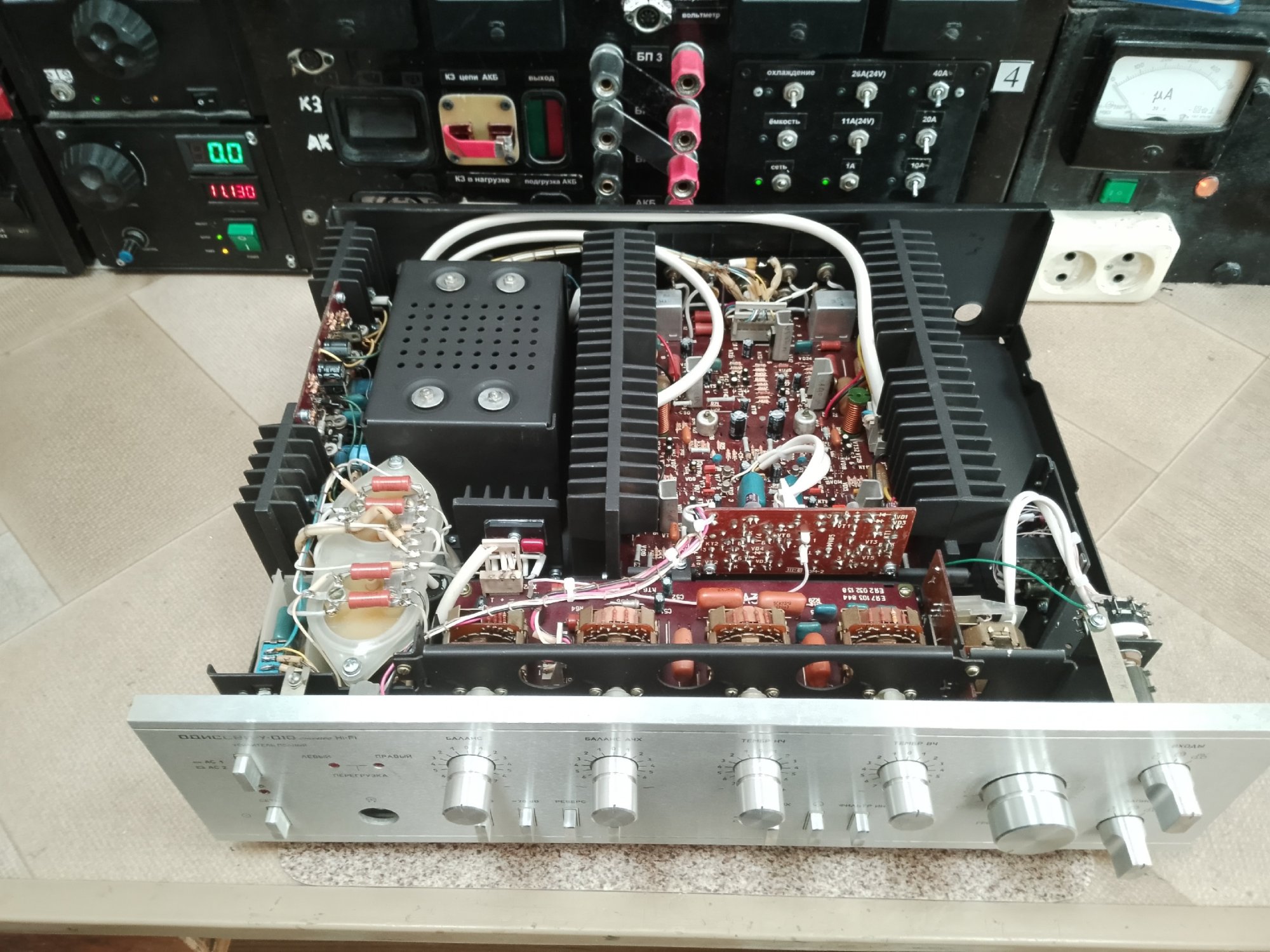

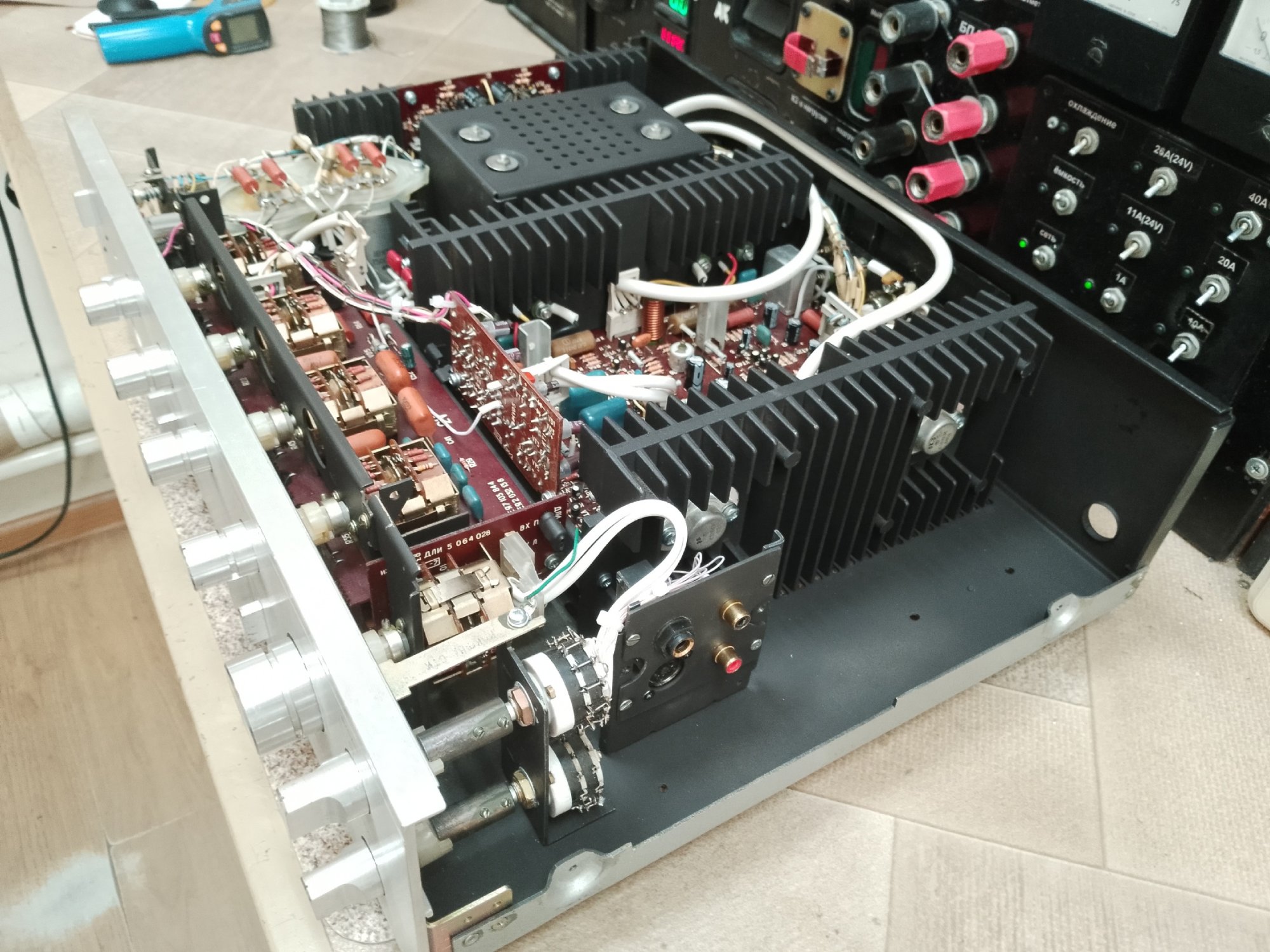

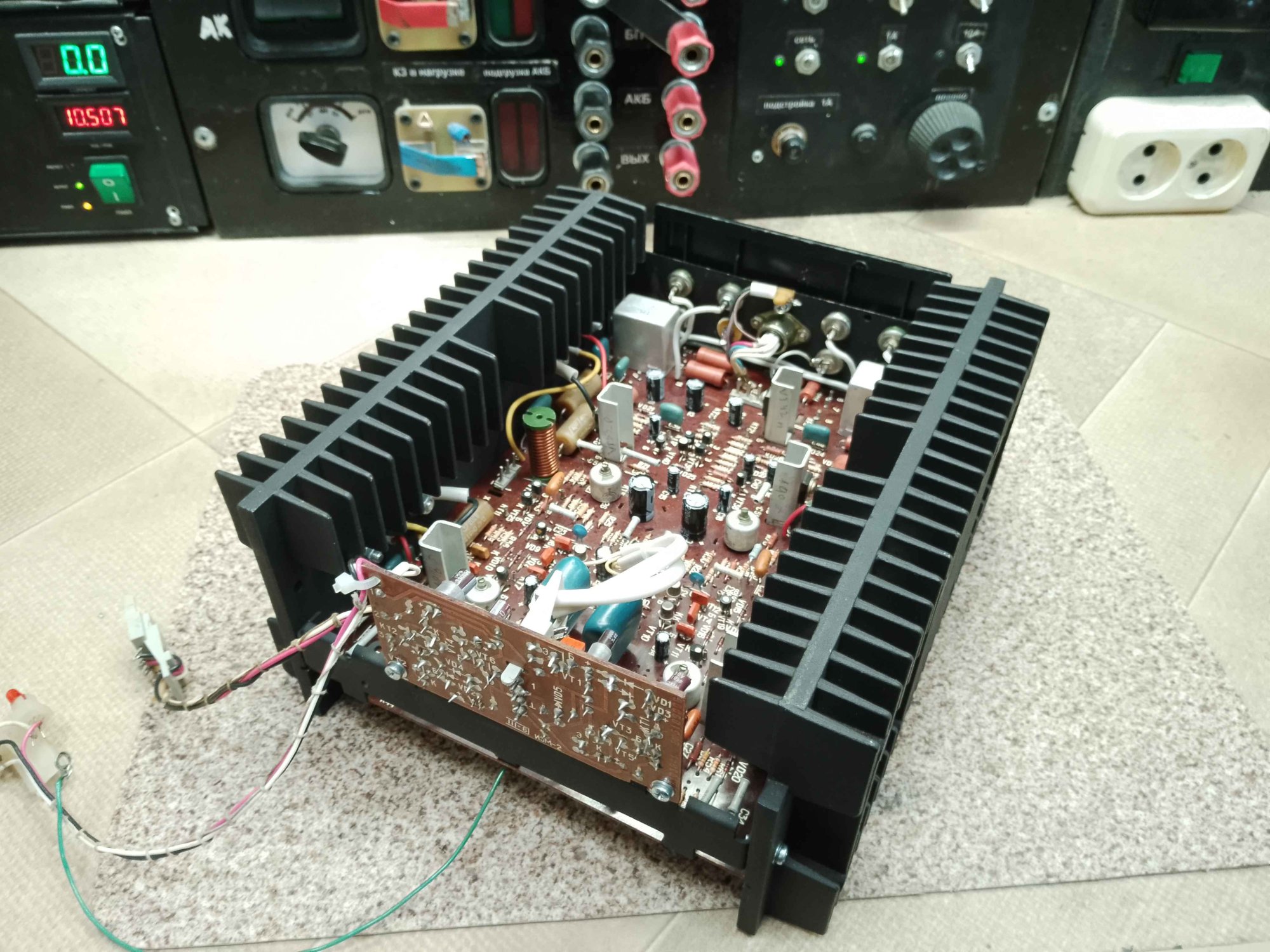

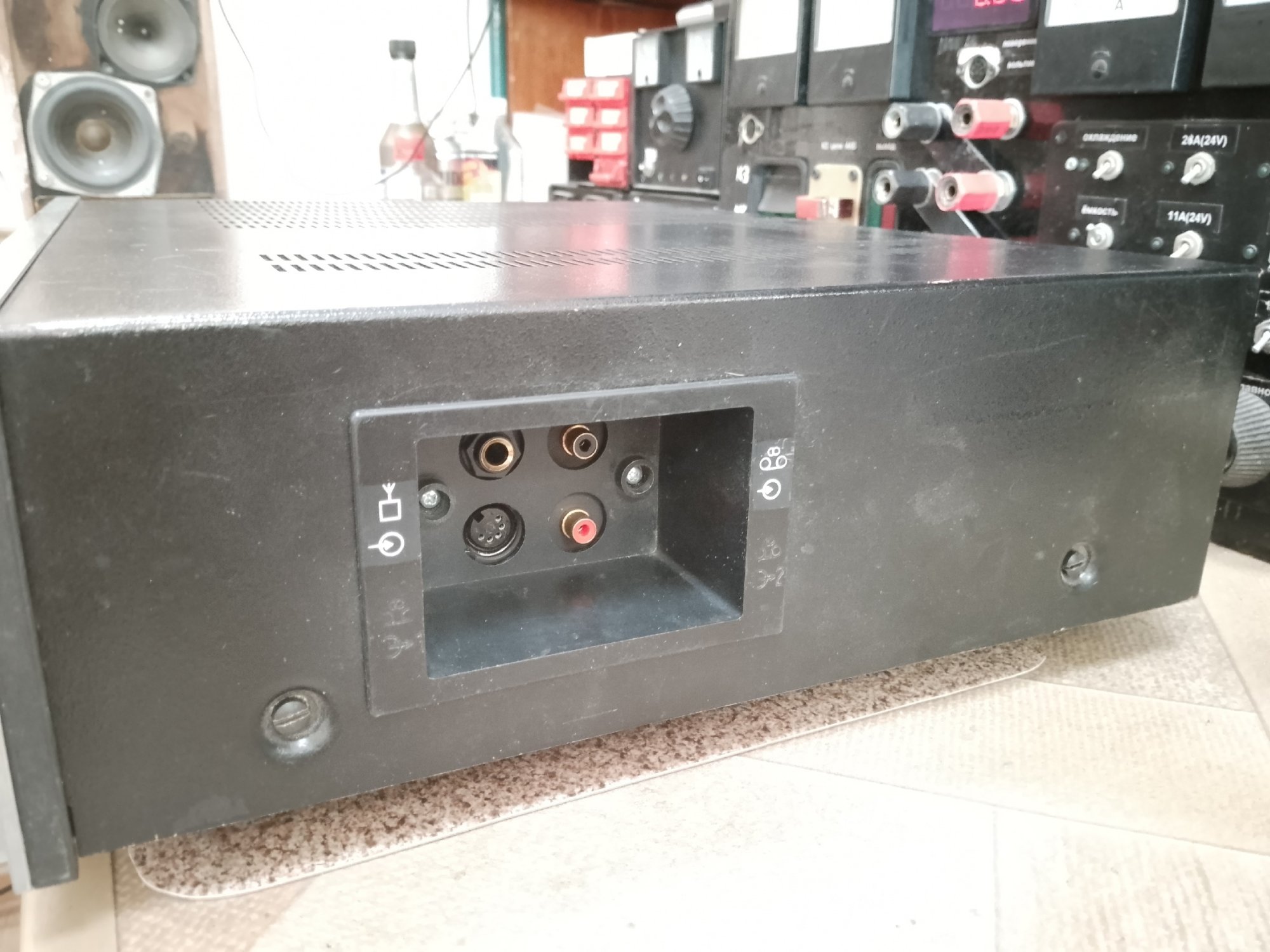

Собрал в кучу свой одиссей
Краску с верхней крышки сниму химией, отдам на полимерку.
Пока не решил буду ли что-то делать с передней панелью, она не сильно страшная, а испортить в попытке реновации - вполне реально.

Как регуляторы ходят? Я на громкость смазал - не помогло. Вытянул один шарик, стало легче, но позиции слабо улавливаемы стали.
У меня кроме баланса везде по одному шарику стоит, такими уже достались, но позиции чётко становятся и крутятся легко.
Там есть большая разница, с какой стороны шарик убрать. Уже и не помню, с какой лучше.

Победили гул трансформатора?
Не пришлось. Много кто говорит про гудящий транс, но я не слышал чтобы он гудел. Я даже не знаю механический это должен быть гул или вроде фонового шума. На счёт механики - там резиновые шайбы, по идее гасят - у меня не вибрировал транс, но я всё таки поставил новые. На счёт электрического - всё тихо.
Есть второй трансформатор от одиссея, подключал вхолостую - тоже никаких звуков не издаёт. Либо я совсем глухой, либо на моих экземплярах нет типичных болячек.
