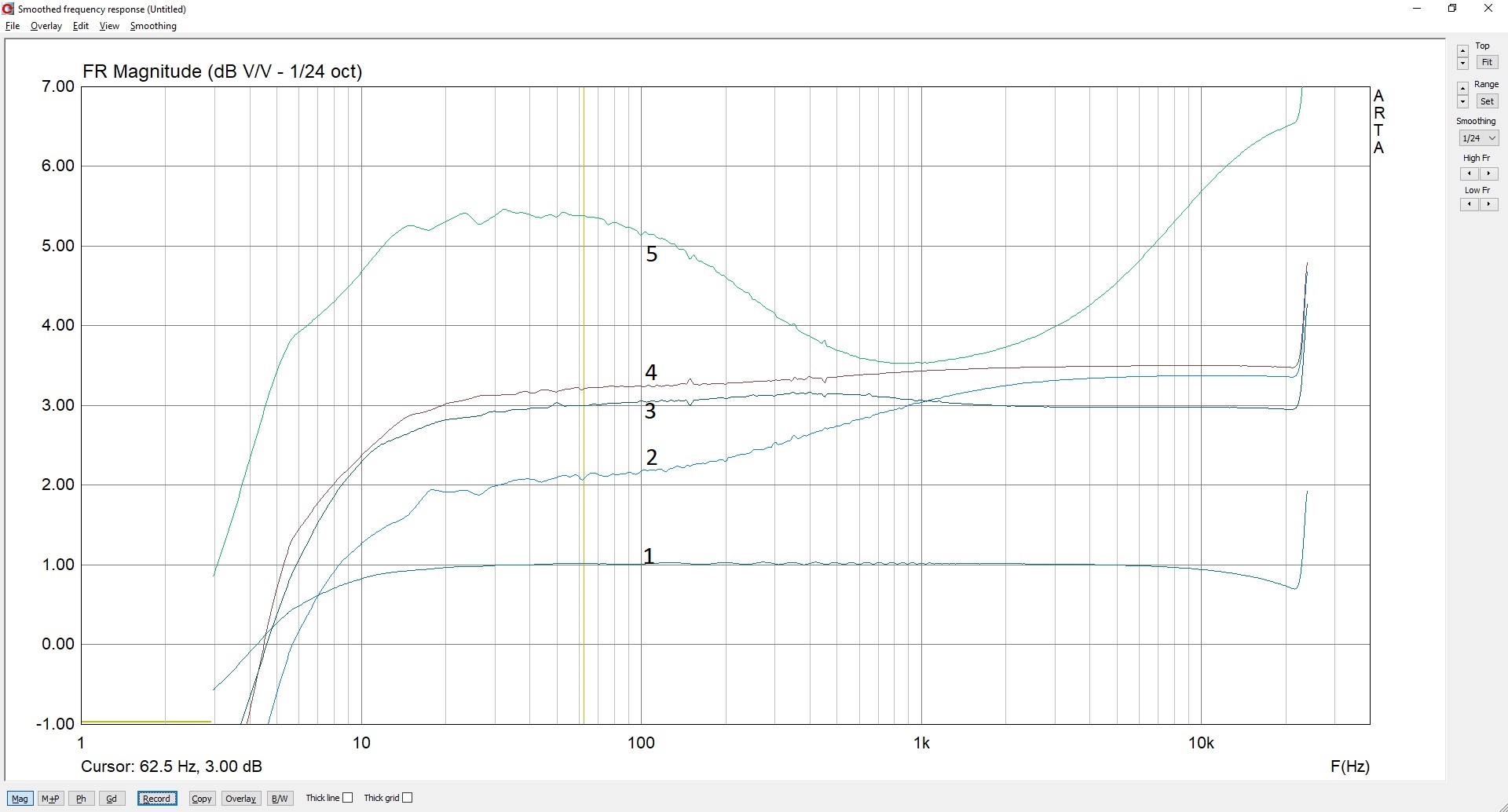

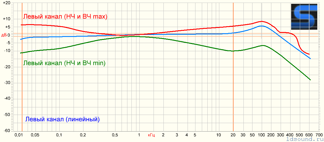

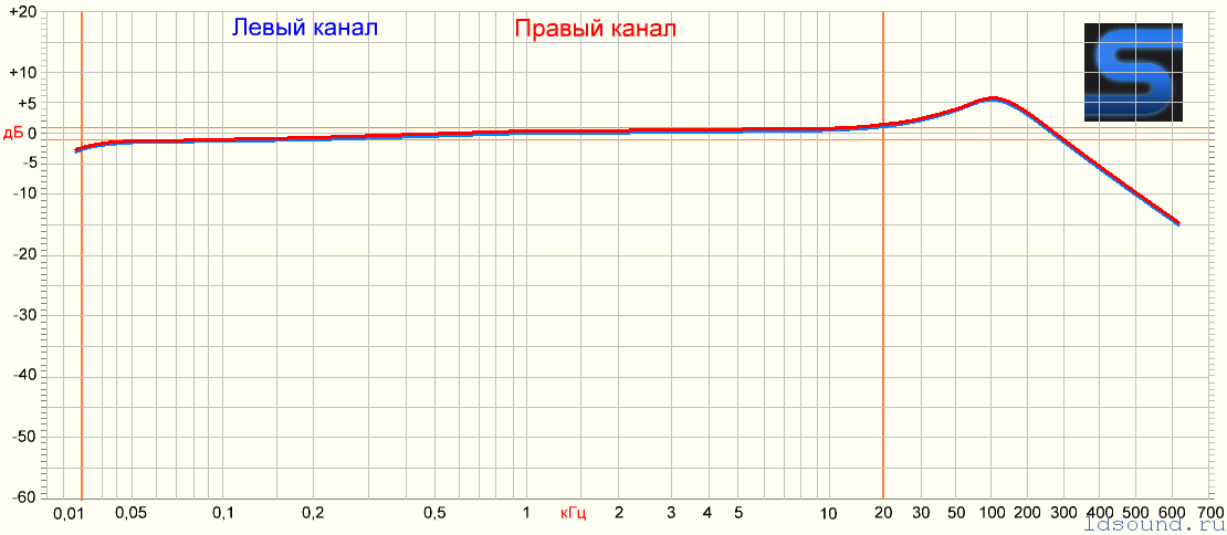

Было ощущение неровности ачх при установки всех регулировок посерёдке, потому прогнал через измериловку, получил такие графики
1 - чисто оконечник
2 - крутилки в положении "ноль"
3 - баланс ачх -3 / тембр НЧ 0 / тембр ВЧ +1
4 - кнопка "Линейная АЧХ"
5 - кнопка "Тонконменсация"

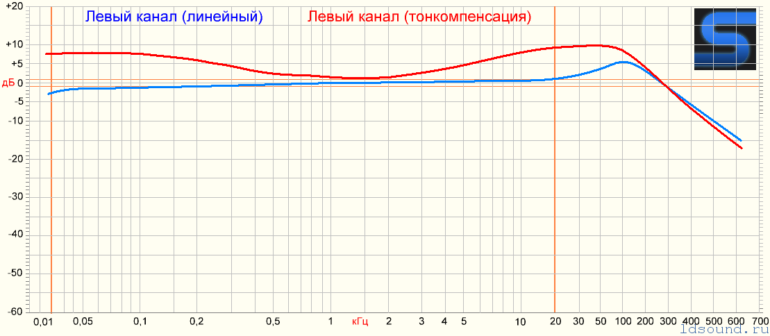

у меня так было:

Я пока настраивал его сегодня, выставлял ток покоя, убирал разбаланс по каналам, наконец услышал гул трансформатора, при 50Вт на канал. Не громкий, но в полной тишине, когда выход нагружен на резисторы - слышен. Думаю для меня это вообще не проблема, замерял мощность на которой обычно слушаю - 5Вт
у меня так было:
Грубо говоря подъём до 6 дБ и спад до 10 дБ.
Аудиофильский подход. Поосторожничали. На мой взгляд маловато. Лучше обычное +-12 дБ.
Тонкомпенсация тоже скромная. Может это и не плохо, но до кривых равной громкости очень далеко. Наверное, расчитывали что пользователи сначала поставят режим "дискотэка", а потом выкрутят в плюс до упора и тембр и тонкомпенсацию.

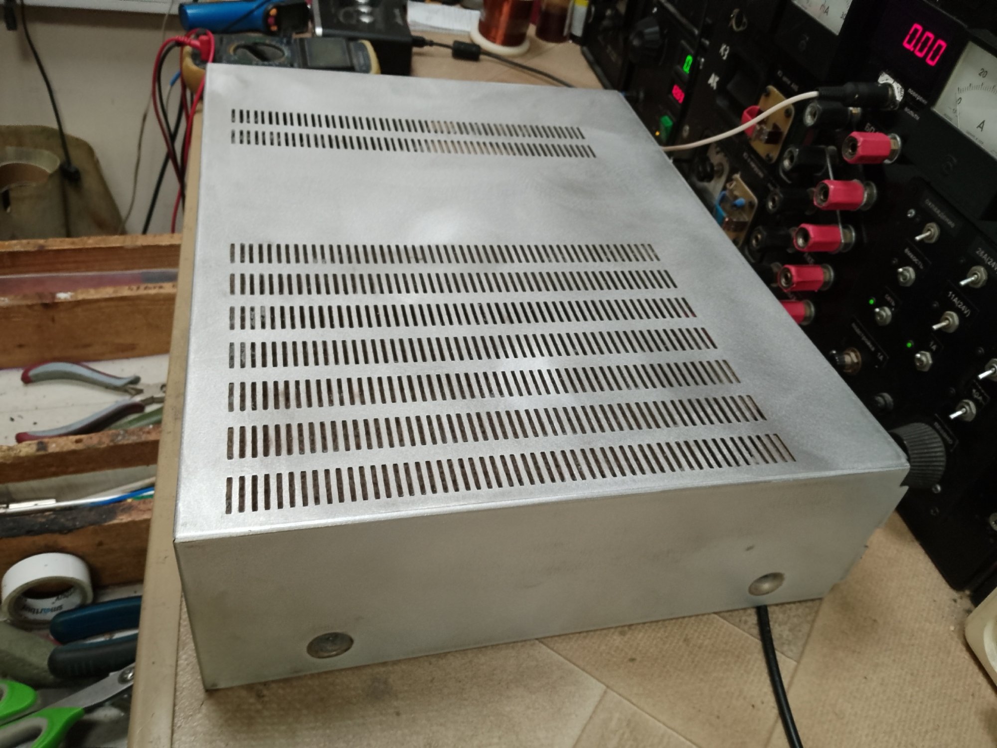

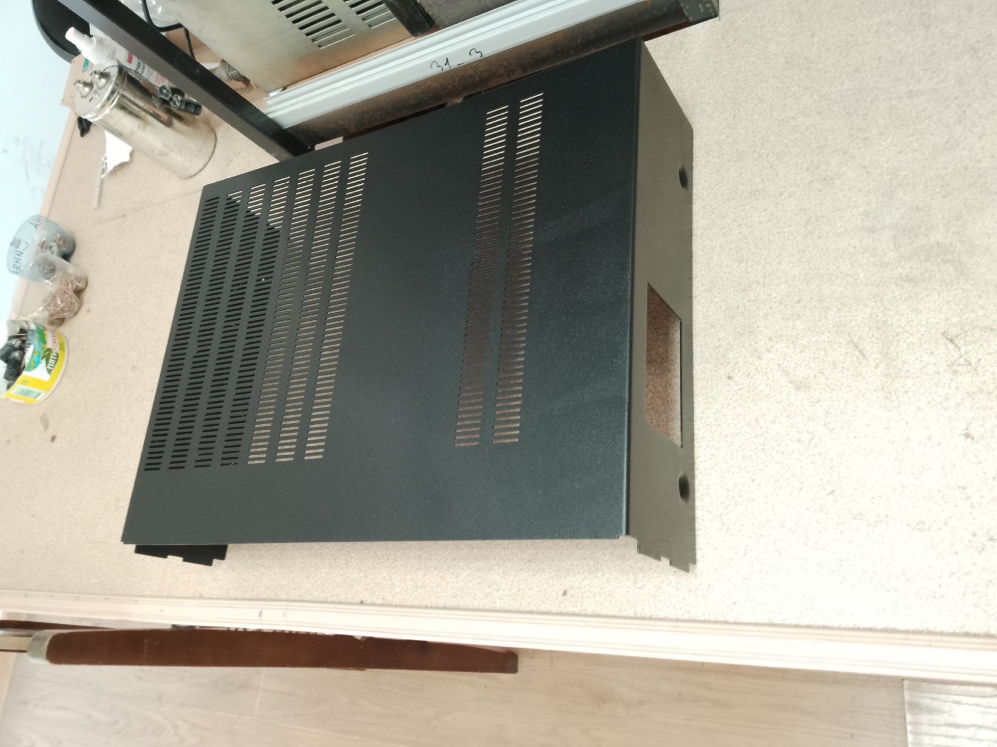

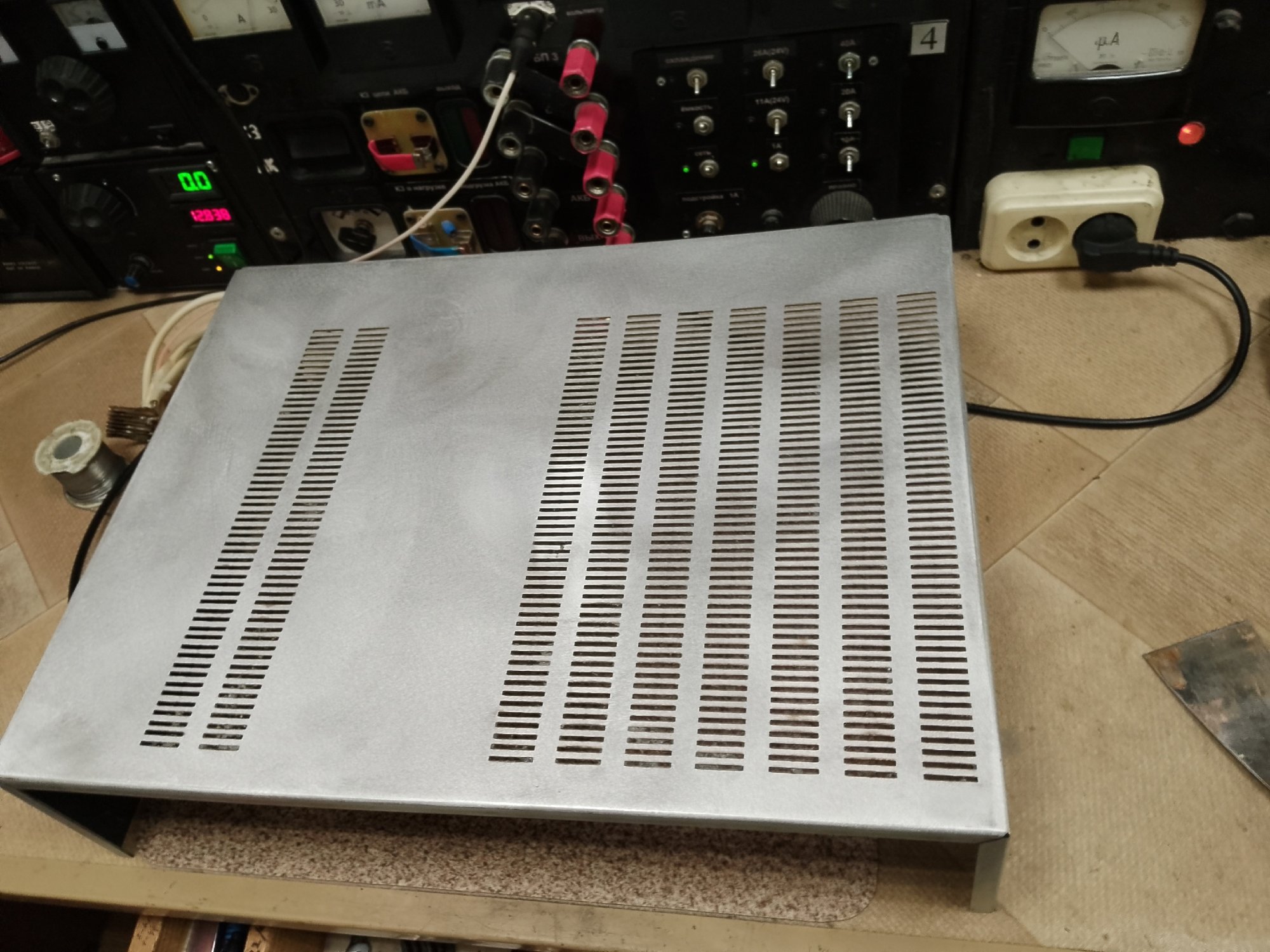

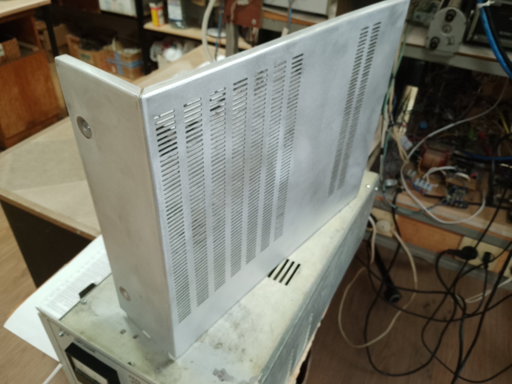

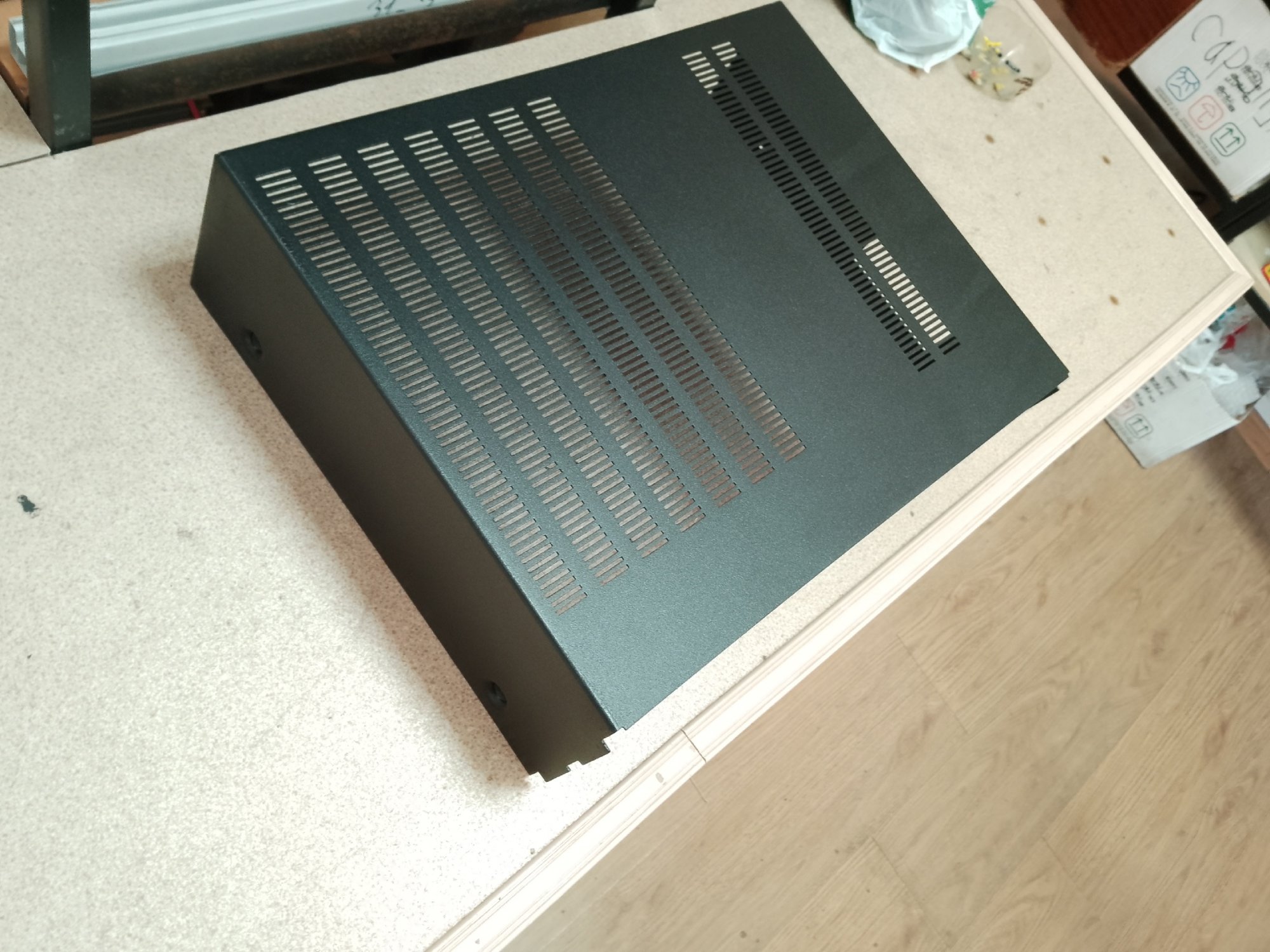

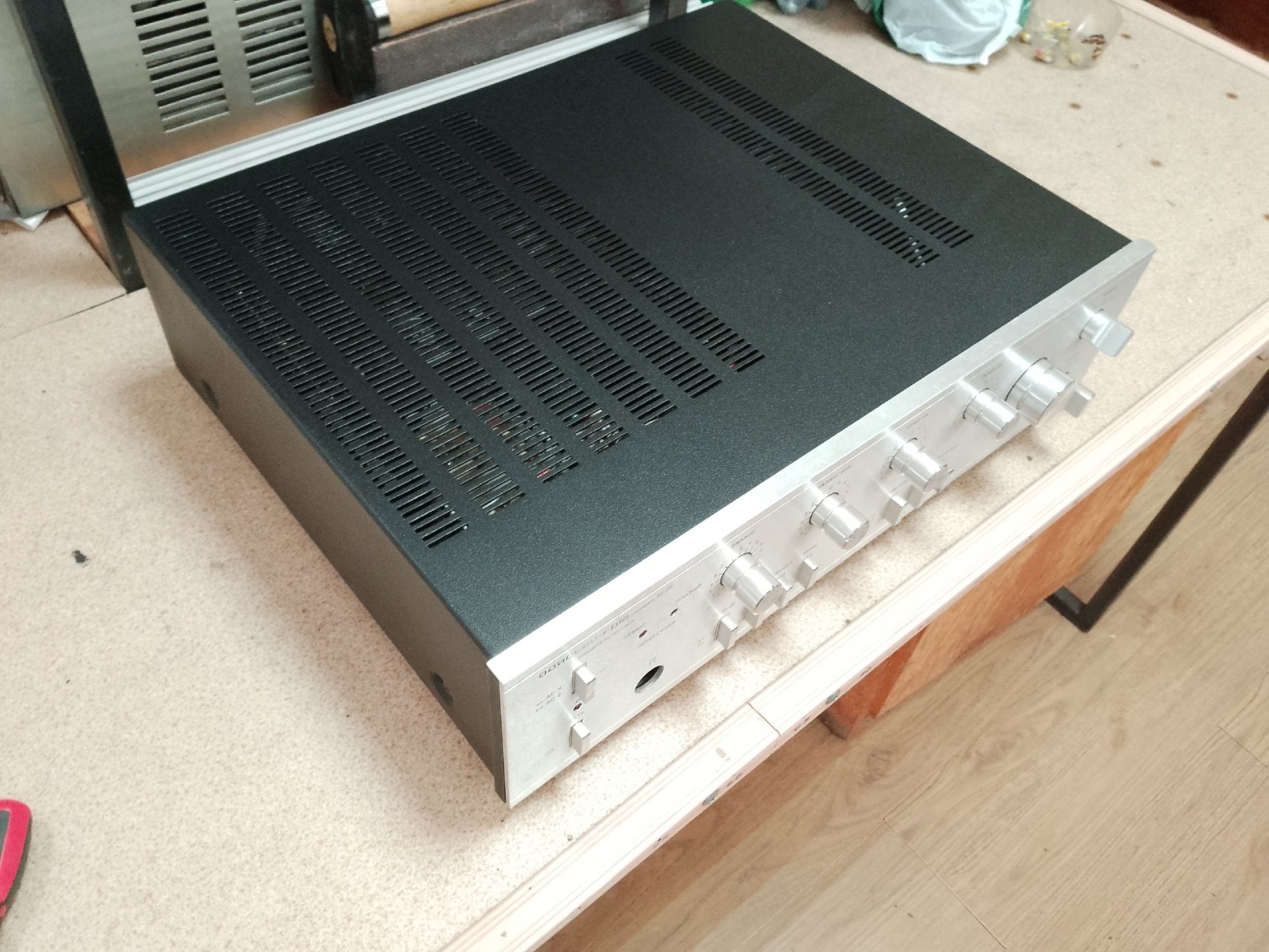

Снял краску на днях, это оказалось чуть сложнее, смывка чёрную эмаль сняла, а грунт под ней уже нет. Но грунт старый счистился ножиком. Дальше выровнял неровности и вмятины, шлифанул эксцентриковой шлифмашинкой.
Дальше отдал на полимерку, и сегодня получил обратно. Забыл им сказать что внутри можно не полимерить, ну да ладно.
Вышло недурственно, и практично, полимер интересный, стойкий к механическим повреждениям, почти ничего к нему не прилипает, даже расплавленный припой, чистится легко.
Вобщем я доволен, забираю домой.

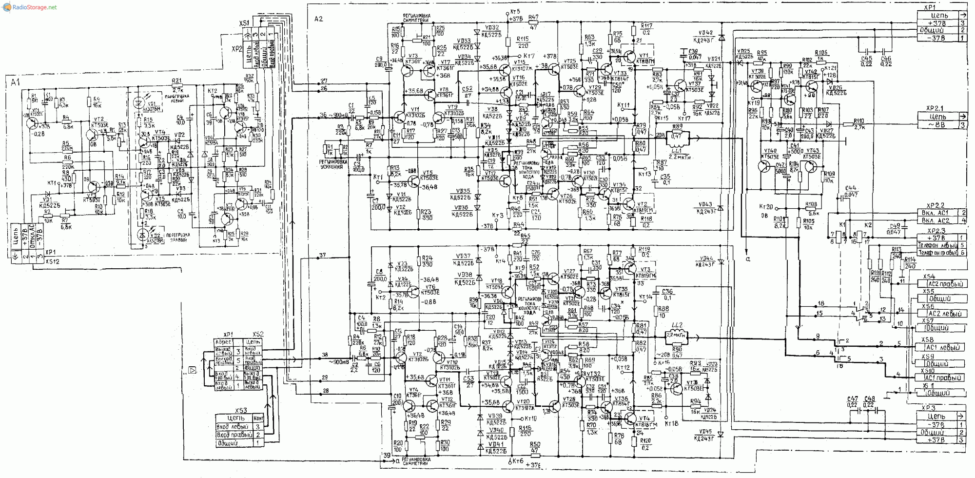

Данный усилитель Одиссей-У-010. Вопрос скорее к теме усилителя.
Приклеил катушку к подвижке динамика 25гдн-3. Положил все на раму ГГ. Подключаю к клеммам усилителя - подвижка вылезла наверх почти полностью, меняю полярность - внутрь залезла.
Зафиксировал подвижку прищепками - все так же, только уже не на столько вылезает.
Взял другую подвижку - все так же.
Взял собранный ГГ - все так же, только ход менее заметен.
Постоянка на выходе по каналам 0,1 В и 0,37 В.
Усилитель выключаю - центрируется катушка по центру зазора.
Это нормально? Ранее не замечал такого.

Реакция подвижки правильная особенно от 0.37 В. А вот 0.1 и 0.37 энто уже дефект...у правильного уся не более 0.050 В.

Если у Одиссея ноль не ставит подстроечник нужно подбирать 3102 дифпары

Це просто не налаштований підсилювач.
На платі А2, де знаходяться кінцеві підсилювачі, серед іншого, наявні змінні резистори R21 та R22. Прший для лівого, другий для правого каналу. За їх допомогою можливо зменшити рівень постійної напруги на виході. Єдине, про що потрібно пам'ятати, це регулювання виконується останнім з поміж можливих. Спочатку встановлюється режимний струм вихідного каскаду в обох каналах, лише потім регулюють нуль на виході.

Теоретически да но 0.37 это не устраняет
