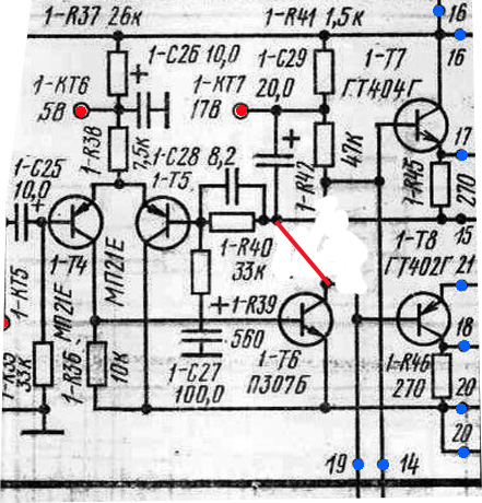

Так?
Выпаял2-Т6 и 2-Т5 оба годные, откуда тогда такие напруги?
26,197
12,152
Не понял, в каком месте шунтировать в БП? Там поставил параллельно основной емкости 220 и 4.7мкФ, а на выходе к АС на землю цепочку из последовательно 10 Ом и кондер какой-то маленький 0.1 или 0.3мкФ.
Если вы меня поняли как надо, то вы отсоединив оба провода питания от мощника к выпрямителю, врезали туда по защитному резистору. Защитив схему от выгорания, но одновременно убрав емкости по питанию . Восстановить порядок помогли бы пара кондеров на 100-200мкф, сидящих по питанию на самой схеме, уже с этой стороны , за резисторами защиты. И как у вас сделано?
Так?Посмотреть вложение 91330
почти, но не совсем.
Примерно так
ПС. Второпях транзистор через Ж нарисовал, но уже все.))))
Защитные резисторы впаивал в разрыв в точках 16 20 на схеме, БП работал без изменения.
Собрал схемку, напряжения холостого хода ниже
Осцилограмма канала 2
При размахе на входе 0.1В на выходе чистая синусоида с размахом 5В, при повышении на входе на выходе режется низ
Канал 1 картинка такая же только режется низ чуть раньше.

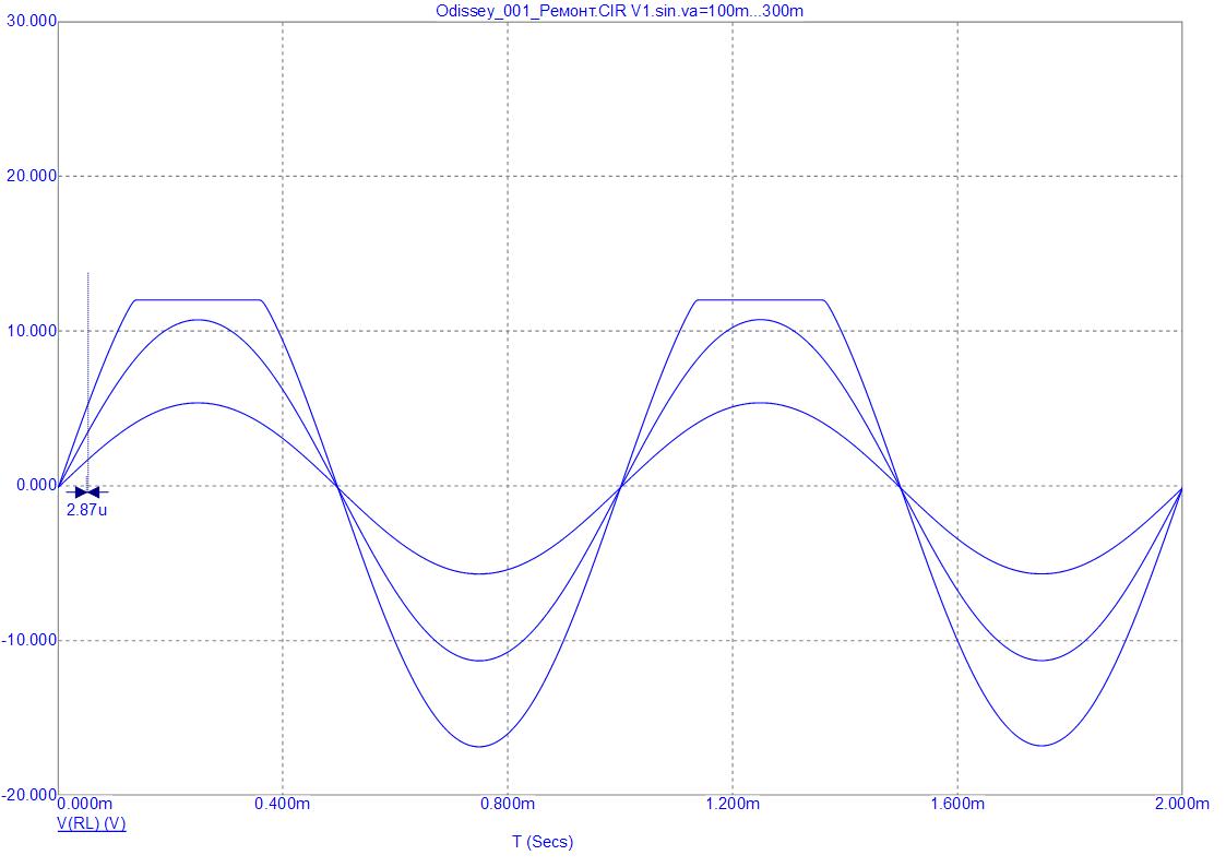

Блин, глянул, тут как и с Петром - "бесконечная история", "мочало-начинай сначала". Предлагаешь полный план - ни хачу...
Что собственно не нравится? Цель данного схемотехнического приёма - проверить работоспособность узла на первых трёх транзисторах.
Всё работает.
А почему собственно сигнал на коллекторе Т6 должен быть симметричным и большим размахом? Кто это обещал.
Всё элементарно. В #193 напряжение на коллекторе определяется этим транзистором, резистором в коллекторе и нагрузкой (один резистор 11 кОм или два параллельно, не знаю и знать не хочу - надо пытать, а ответов я не получал).
Т6 может быть полностью открыт и полностью закрыт. А коллекторные резисторы свой номинал менять не могут, он всегда 50 ком. Пусть питание +-25 В для простоты.
Когда Т6 открыт, на нагрузке 11 кОм всё напряжение -25 В.
А когда полностью закрыт, напряжение определяется делителем из 50 кОм и 11 кОм, получается максимум 1/5=5 В. Резисторы "не открываются".
Поэтому напряжение на выходе от 0 до -25 В и от 0 до +5 В.
Убрать эти 11 кОм, баланс изменится.
ЗАЧЕМ здесь нужны эти 11 кОм??? Они нужны НЕ для этого случая.
Что здесь воду в ступе толочь?
Ток от источника "+" могут обеспечить на выходе только транзисторы предвыходного и выходного каскада, но это уже другая история...
26,197
12,152
Полволны отрезано, схема не работает как положено. Синус должен быть, а не косинус.
10 кил нагрузки я посоветовал, прицепить глянуть. Можно и без него, даже лучше. Но и в этом случае тока хватило бы увидеть работу схемы.
Выкинуть нагрузку, 11 кил, глянуть снова. Уверен, будет та же кривуля.
Вот потому я и поинтересовался у экспериментатора...
Может он на осцилле + с - перепутал?
делителем из 50 кОм
Там опечатка в схеме.
Не 47 кОм, а 4.7 кОм
Вот что должен осцилл показать на нагрузке 11 кОм.
На входе - 100, 200 и 300 mV

Собрал схему без выходных транзисторов, на R45 R46 напряжения в канале 1 =0,45В, в канале 2=0.41В. Впаял выходные, вместо АС сопротивление 100 Ом, на них напряжение канал 1=0.25В, канал 2=0.14В.
С генератора синусоида 1кГц, канал 1 все идеально при входе через конд С25 0.3В на вых ~20В. Канал 2 гадит (мс. фото цена деления 5В). Причем такая гадость на всех транзисторах канала 2 до дифкаскада.
Схема
Пока не впаивал выходные дал синус 0.3В на С25, все было ОК на точках раскачки размах 20В красивого синуса.
26,197
12,152
отпаяв один вывод 1С-28 на 8пф, впаяйте емкостишку на 50 пик между базой и коллектором Т6, П307, возбуд должен уйти.
Помочь убрать возбуд поможет врезанные резисторы между точками 17 и 18 в базы выходных транзисторов. Конструктивно правильнее резистор с коротким выводом впаять в базу вых транзистора, на другом конце согнуть петельку и туда припаять провод , сверху кембрик.

характеристики общие, а то имеются только "симуляция"
в МикроКапе и тупо измерение полосы и мощности в железе.
КНИ и прочую "чепуху" лень было снимать, каюсь...

Колекторное сопротивление в 10к явный перебор (если это не опечатка).
Про R36? Я уменьшил до 4,3К в одном канале и 3,9К в другом.Но я постоянку на выходе корректировал.
