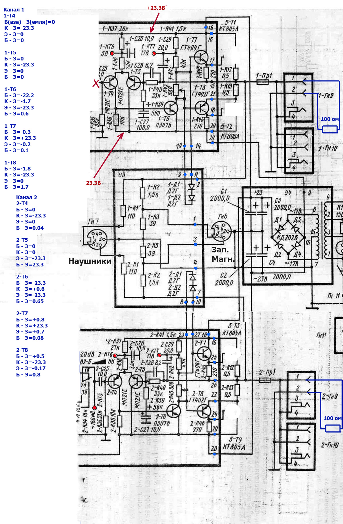

Собрал все транз на место, на больном канале без выходных, на выход 100 Ом. На схеме замеры по постоянке без сигнала относительно земли. Прежде общее напряжение мерил цифровым, потом выяснилось, значения расходятся со стрелочным, поэтому сейчас заново зделаны измерения только стрелочным Ц315.

первый канал, база-эмиттер Т6
второй канал база-эмиттер Т5. Непорядочек.
Вы ихние коллектора с эмиттерами не путаете?
Если ничего не дымит и не искрит, то можно было и сигнал на выходе глянуть, правда и вылезет.

Я би ще раз уважно переміряв, бо не стикається в кількох місцях.

Проверю, перемерю. Когда мерил 2-T5 база-эмитер стрелочка сначала прыгала до 22В и медленно шла к 17В, перемерил цифровым - четко показал 22В без движени- это нормально?

Что с Т5? Чо у него на коллекторе +? Он же на -Упит сидит.
Напряжения транзисторов, чьи эмиттеры сидят на питании, меряются от этого же питания (можно, при желании, мерить на землю коллектор), иначе херня получается. Почему Т6 вывернул напряжение на базу Т8 в запирающем направлении?
А вообще, сначала надо было перемерить все транзисторы на Укэ и бету. Перегретый германец может запросто иметь овер 10 мкА Iкбо, что сопоставимо с потребным ему током базы, и во внешнем управлении/токе больше не нуждается, что и может породить ситуации, вроде Т6-Т8 в абзаце выше.
99,99% вашего барахтанья имеют эти причины: неизмеренность транзисторов, отчего шпион может быть рандомно везде, и большие паразитные токи коллекторного перехода, что и делает транзистор шпионом. Кремний надёжнее, имеет ничтожные обратные токи и таких поганых фокусов себе не позволяет.

Перемерил все заново цифровым тестером, проверил на всякий случай на выходе на 100 Ом на больном канале 0,06В на другом 0В.
Потом обратил внимание, может это не имеет значения,
время от времени на питании колебание напруги почти на 1В, возмозно из-за колебания в сети и не стабилизированного БП.

у нормального германия база-эмиттер всегда 0,15- 0,20 вольта. Не ноль, не 23, 3 в
Лажа а не режимы.
Лажа а не режимы.
Знал бы где собака зарыта...
Значит что-то с транзистором или обвязка?
Транзисторы все проверял перед установкой, подбирал пары по усилению.

По снятым напругам - винегрет и чепуха.
Полазил по схеме, если идти от дифкаскада и верить вашим измерениям, упираешься с херню напруг
на выводах на Т6. Это по 1 каналу
Правильно советуют - смотри переходы Б\Э.
Кремний - примерно 0.7 Вольт, герм - 0.2-0.5 Вольт.
Ежели вы видите на T8 1.7 Вольт, это уже - жопа!
Тихое подозрение, что транзисторы проверялись(?)
некорректно, или при запайке перепутаны выводы.
Соплей не навешали на плату?
Для упрощения- соберите простейшую схему,
транзистор на панельку,
на базу резистор на 10\30 кОм и к питанию,
в коллектор - 1 кОм и к питанию.
Напругу питания - 5-10 вольт.
Попеременно проверить все маломощные транзисторы.
Смотрим напругу на коллекторе, замыкаем переход б/э
пинцетом, на коллекторе должно прыгать от напруги питания до почти нуля.
При смене типа проводимости транзисторов, не забывать, м.в.(!) менять полярность питания.

Все транзисторы выпаивал, проверял.
Два транзистора сдохли 307 и 402, проверил, заменил.
Собрал на макетке предлагаемый пробник - работает. Сверял со своим китайским на отбракованом ГТ402, отбраковал т.к. когда ставил все ОК, выпаял, китайский тестер показал h=6, а было 70, предлагаемый пробник при питании 5В при замыкании К-Б 0,15В, когда на полностью здоровых 0,05В. Зато работает быстро, для экспрес проверки самый раз, распаивать на буду.
Что стало:
Осцилограммы на базе
и коллекторе 1-Т4,
дальше - на 1-Т6 еще хуже.
Больше не фоткал, рук не хватает.
Канал 2 на ОСЦИЛ - красава, нечего сказать.
