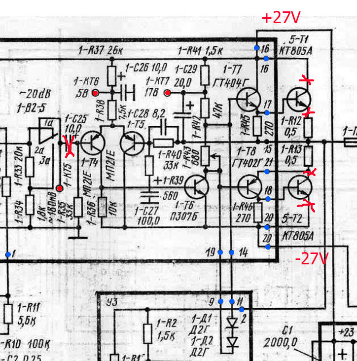

Уважаемые форумчане прошу совета: обнаружилось, что в одном канале сильно ломается нижняя часть синусоиды на выходе Т7, Т8. Кусок схемы отключен (перечеркнуты подводы), по очереди на каждый транзистор начиная с Т8 подавал с генератора 1000Гц, все транзисторы синусоиду не ломали, кроме Т4, тестер показал полную исправность (прибор ESR-метр). Замена транзистора на новый МП21Е - результат без изменений.
Где может быть бяка?

Напряжения на выводах транзисторов замерьте и на схему нанесите с нагрузкой ( правильно сказали ) 100 Ом при закороченном входе , на выходе тоже померить.

Подавати сигнал потрібно крізь С25. Без нього можливе порушення режимів транзисторів підсилювача.
Попередньо потрібно пересвідчитись, що С25 не "тече"

Замерьте все напряжения Б-Э в включенной схеме, без выходных транзисторов, напряжения на резисторах 45 и 46, на 270 Ом, в базах выходных, глянуть тоже. Что-то там в районе вольта может быть. Б-Э П307го должно быть 0,56 в примерно.
И еще, есть ли ноль на выходе схемы и на базах дифкаскада, МП21 .И на коллекторе П307.

Измеренные напряжения нанес на схему, но теперь они не актуальны - спалил Т4, заменю сделаю повтор.
26,197
12,152
режимы правильные. МП21 заменяется спокойно на МП26Б . Их в телефонии применяли, на блокираторах видел .

Кстати, входные дифы разбпалансированы:
Iдк = 27 В / (26(?)к + 7к5) = 0,8 мА
IТ4 = UбэТ6 0,65 В / 10к + IбТ6 = 0,065 мА + IбТ6,
всего - до 0,2 мА.

ЗАКОН. Все измерения по постоянному току делаются без подачи сигнала на вход, переменное напряжение подавать нельзя. Возьмите в рамочку.
Я уже спращивал, ПОВТОРЯЮ.
Ключевых моментов по которым можно судить об исправности и настройке по постоянному току в первом приближении Два.
1) На выходе (общая точка R12R13 соединенная с предохранителем защищающим АС) напряжение должно равняться НУЛЮ.
Сколько у вас?
2) Ток покоя УМЗЧ львиная доля которого потребляется выходным каскадом, должен быть (в зависимости от модели и схемы) 15...50 мА (есть исключения и не берём класс А).
Если так, можно идти к проверке по переменному току.
Но выходных транзисторов нет, поэтому ток меньше. Поэтому надо проверить напряжение на R45R46 оно должно быть здесь 0,5...0,6 В.
Если даже 0,7 В, резистором R43 выставьте ПОКА 0,5 В. Это позволит подключить мощные выходные транзисторы без спецэффектов.
После подключения мощных, проверьте выходной ток по падению напряжения на R12R13. Подправьте до 15...25 мА.
Снова проконтролируйте нулевое напряжение на выходе. Точно 0 не будет, но милливольты допустимы, нагрузка пока вместо колонок - резистор 100...200 ом.
Просто так, без серьёзных оснований (например, невозможность установки нуля на выходе), транзисторы лишний раз выпаивать НЕ СОВЕТУЮ.

Кстати, транзисторы в дифкаскад ставить только одного типа, очень желательно подобранные в пары. Категорически нельзя Ge и Si только одного материала.
Учитывая говённость применённых здесь транзисторов, я бы заменил на Si Т4Т5Т6.

С13 некультурно высока
Нет эмиттерных резисторов - увеличивается С13. Поставь 220 Ом, проверь.
Потом можно скомпенсировать падение усиления от Rэ дросселем меж эмиттерами, с новой подборкой С13. Получится лучше, чем у Селфа.

Уроком уже послужило, да и германиевым звуком назвать это трудно. Но раз Юрию усилитель в целом нравится и он уже есть, надо вдохнуть в него жизнь, это не так сложно.
При желании его можно превратить в германиевый, заменив выходные транзисторы ради интереса. Понятно, что перед этим надо в несколько раз уменьшить напряжение смещения выходных транзисторов, но это возможно. Резко упрощает задачу то что выходной каскад уже квазикомплементарный.
Но это баловство после. Пока оживить и настроить то что есть.
Транзисторов в УМЗЧ всего 7 штук. Деталей - минимум.
Главное - аккуратность и неспешность. Очень радует, что есть осциллограф.
