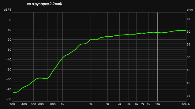

А вот с рупорком на ВЧ таки "перемудрил";)
Диаграма по горизонтали/вертикали ожидаемо весьма широкая, но отдачу с лупора пришлось гасить резюком 10-12-15Ω.
Отодвигание пищика назад весьма полезно для стыка с 10ГД-30. Даже рупорком.

(Сделай цену клеточки 5дБ, ничего не видать.)

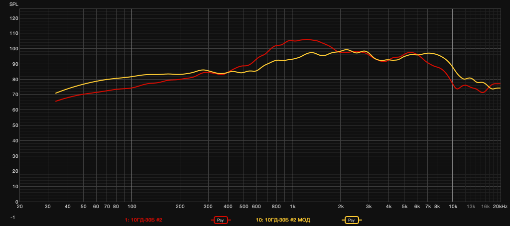

Так в том-то и оно, шо плезно. НО(!) дюймовка в трактрисе 100х80 на глубине 20мм – +10-12Ω добавить на заведомо ниже чуйкой вэчешку. От так то выровнял с 10ГД-30, без учёта всяких там фаз-заворотов на детальках фильтра. Ну, плюс ещё всякие "формулы" длины волны, частоты делёжки, межцентрового etc...
Без рукоблудства с лупором, нужно было чуток пригасить 10ГД. От так... Ну и резонансный ML-пищика в лупоре "кудысь подевалсо".

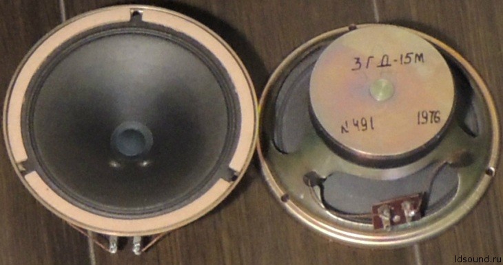

роллинг... ранней версии – 3ГД-31
Это фугу без вайна-соли??? ;=)
Но с запивоном перепивоном и то не.
3ГД-15М – О!

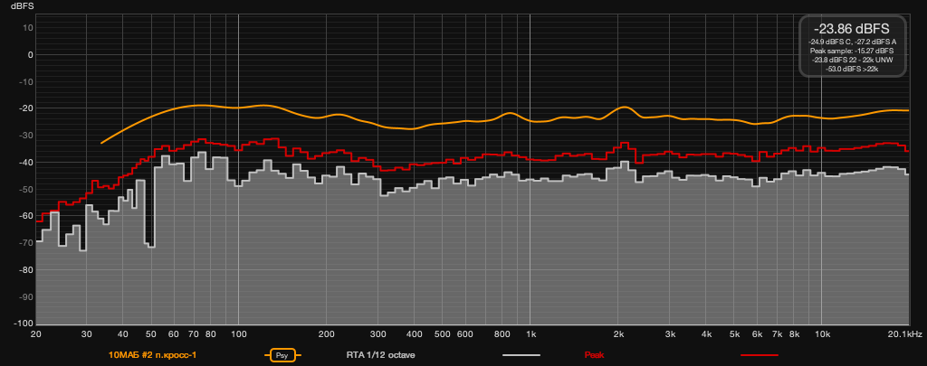

Угу. Када налаштую бубнелки – всё будет большое и удобочитаемое_preved Даже понараспишу "шо и как".
А те картинки – то шоб моя сам не забил не забыл (бо только прОцентов сэм-восэм от всех мерок сохраняю, и то, "под настроение")
