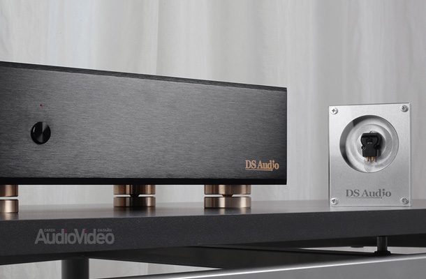

Нате Вам простейшую и классную головку... для которой нужен корректор за миллион.
Прям вижу очереди с талончиками. Очередь - сначала за винилом, потом - за головкой, а на корректор - пожизненная ипотека.
Поздно, милая дамочка, поздно! (С)

И что плохого? Ясно, что пока продажи на безальтернативной основе - цена будет космос. Но так было и с первыми CD. В остальном - одни плюсы, но не опоздали ли они лет так на 30? Ведь не так много сейчас людей, слушающих музыку "серьёзно", а не карплей, а фриков, слушающих пластинки - ещё на порядки меньше. Потенциал массовости невелик, а отсюда - и не будет большого снижения цены.

Сам принцип оптического преобразователя -линейное смещение , как и пьезодатчика, не требует коррекции сигнала с подгонкой под особенности поведения датчика . Просто усилить сигнал и сделать легкий макияж в районе двух частот перегиба на характеристике записи, 500 и 2120 Гц. Но в отличие от пьезодатчика съем сигнала с канавки не требует особых усилий. Со всеми плюсами .
Что касаемо дурной цены первых выпущенных оптических картриджей, это дело обычное, следующие уже были дешевле, а в процессе эксплуатации еще что-то можно будет упростить и удешевить конструкцию.

У этих головок тоже есть игла и все проблемы, связаные с иглой: форма и заточка, остались. Масса подвижной системы уменьшили ну и что? Есть МС головки с малым выходным напряжением 0,07-0,12 мВ и малой массой катушек их звучание очень хорошее. Да в "оптическом" картридже отношение сигнал-шум лучше но цена за все его плюсы очень велика и я считаю бессмысленная.
