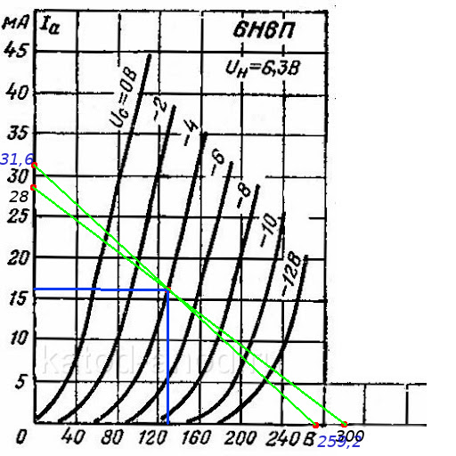

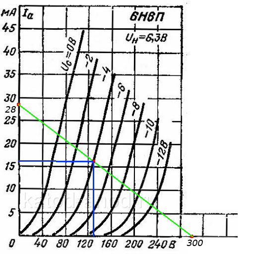

Следующая задача: определите ток через первую лампу. По сути - Вам понадобится найти рабочую точку первого каскада.
По моим расчетам ток через лампу у меня получился 17мА
Отлично, Олег! Вы попали точно в цель.
Рабочая точка первого каскада найдена.
Теперь, сообщите нам, каково напряжение питания первого каскада для динамического режима? Напомню - это напряжение сидит на обкладке конденсатора 2000 мкФ.
Я думаю что тут нужно посчитать падение напряжения на резисторе 2,4 кОм при токе на лампе 17мА
U=IxR=0,017x2400=40,8 В. значит на конденсаторе будет 300-40,8=259,2 В
Олег, совершенно верно!
Теперь - прошу построить нагрузочную прямую, уже опираясь на выясненное напряжение питания первого каскада и видя по схеме настоящий анодный нагрузочный резистор.
При правильном построении - эта нагрузочная прямая должна пройти через рабочую точку, которую Вы уже нашли ранее.
Теперь - прошу построить нагрузочную прямую, уже опираясь на выясненное напряжение питания первого каскада и видя по схеме настоящий анодный нагрзочный резистор.
это задание не вызвало у меня никаких затруднений.
Итак считаем:
I=U/R=259,2/8200=0,0316 А=31,6 мА
Отлично! Считаю - это прогресс.
Далее - на нагрузочной прямой нужно отобразить размах сигнала на аноде. Здесь может возникнуть трудность. Посмотрим, как справитесь. Надо - поставить точки на прямой, до куда будет перемещаться сигнал при максимальной и минимальной амплитуде на входе (4 В)
Тут мне сразу хотелось бы уточнить - на какой именно прямой строить : на прямой соответствующей напряжению 300 В, или на прямой соответствующей 259,2 В? Пока писАл, подумал, что больше влияние на размах будет иметь не анодный резистор, или их сумма, а изменение тока на катодном резисторе, хотя с другой стороны у нас же в схеме есть катодный конденсатор, компенсирующий потерю амплитуды. Для верности, во избежание ошибок, нужно вернуться к соответствующему объяснению построения точек размаха амплитуды и повторить материал
Олег, про 300 В для первого каскада - можно забыть.
Необходимо уяснить, что питанием для первого каскада является только 259,2 В (округлим до 260 В).
И по-хорошему, прямую построенную из 300 В - надо бы стереть. Её на самом деле в этой схеме - нет. Она была нами построена лишь вспомогательно, чтобы найти рабочую точку лампы для статического режима. Как только мы подаём сигнал (динамический режим) - мы перемещаемся по нагрузочной прямой, проведённой из 260 В. И весь последующий расчёт первого каскада - только на прямой из 260 В. Нагрузкой в динамическом режиме - является только резистор 8,2 кОм. Он один.
А вот - где в схеме есть катодный конденсатор, а где его нет - лучше ещё раз внимательно уточнить. Посмотрев на схему.
Все, понял. в первом каскаде его нет, придется считать методом приближения
Да. Это будет муторно - но зато раз и навсегда приходит понимание влияния катодного конденсатора.
