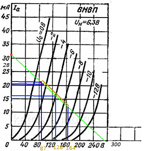

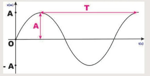

Еще хочу уточнить - по схеме у нас входной сигнал 4 В. это имеется ввиду каждая полуволна по 2 В, или по 4 В?
Каждая полуволна на пике по 4 В. Амплитуда "А" равна 4 В.
Далее - на нагрузочной прямой нужно отобразить размах сигнала на аноде

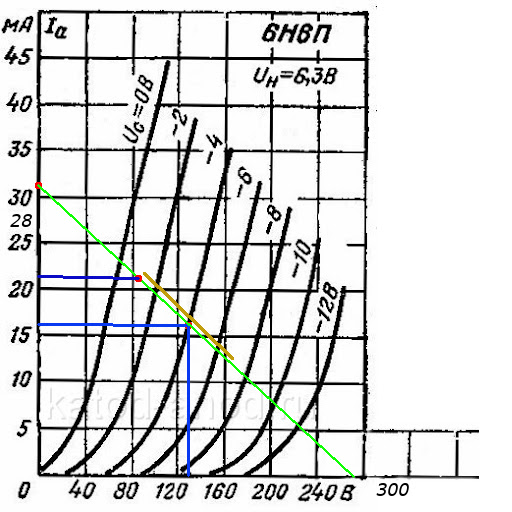

Вот такой результат у меня получился. При допучении, что положительная полуволна достигнет кривой смещения -1В у меня получилось расхождение в 0,16 В. точнее считать не стал из за плохого качества графика ВАХ, я дума, что точнее изобразить размах все равно не получится
Давайте, попробуем проверить вместе.
Вы предположили, что реальное смещение при положительной полуволне на входе составит -1В. Смотрим, какой ток на нагрузочной прямой при смещении "-1В". Примерно 22 мА. Теперь - смотрю, какое напряжение на катоде будет при этом токе: U=I*R= 0,022*240=5,28В. А на входе в этот момент: +4В. Напряжение на сетке по отношению к катоду: 4-5,28=-1,28 В. Итак, мы предположили, что смещение будет -1 В (по ВАХ), а по закону Ома - получается что оно должно тогда быть -1,28 В. В принципе, попали довольно близко. Далее - верно - нет смысла уточнять из-за малой точности самой ВАХ. Но справедливости ради - следует принять, что расчётное значение - это нечто среднее между -1 В и -1,28 В. Считаю - окончательный ответ должен быть -1,14 В.
Ваш ответ, Олег, что смещение будет равно "-1В" - тоже считаю верным.
Далее - аналогичным образом необходимо поставить точку на нагрузочной прямой для отрицательной полуволны на входе.
А затем - сообщить нам, какие напряжения на аноде будут в этих двух крайних точках на нагрузочной прямой.
То есть - необходимо понимать, на какую величину (в вольтах) изменится напряжение на аноде при подаче положительной полуволны на входе, и аналогично - при отрицательной.
В итоге - ждём от Вас три значения напряжения на аноде первого каскада:
в покое;
на пике положительной полуволны на входе;
на пике отрицательной полуволны на входе.
Я прикинул, что при смещении -1 В, ток будет 21,5 мА. поэтому и у меня получились 1, 16 В.
просто провести перпендикуляры вниз на ось напряжений

Я не буду до мелочей проверять вторую Вашу крайнюю точку на нагрузочной прямой. С первого взгляда - она также выглядит корректной.
Смотрим напряжения, которые у Вас получились на аноде первой лампы.
При положительной полуволне: 128-87=41 В (общий размах).
При отрицательной полуволне: 164-128=36 В.
Пусть будет так. Несимметричные у нас размахи при положительной и отрицательной полуволне получились. Но для задачи - это пока не важно. А в реальности - они будут более симметричны (по-идее).

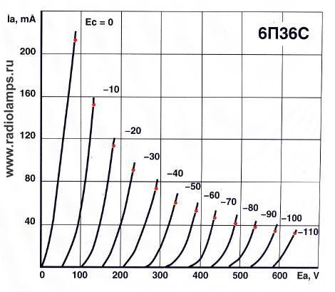

Далее - Вам нужно построить рабочую точку и нагрузочную прямую для выходной лампы. ВАХ, могу Вам предложить эту:
(как мы уже ранее говорили - это ВАХ на 6П36С в триодном включении)

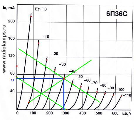

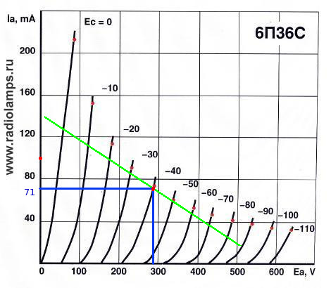

Хорошо, Олег. Давайте рассуждать вместе.
Провели в общем виде нагрузочную линию для Ra=4 кОм. Это я проверил - наклон совпадает. Это верно.
Затем, в районе питания (Ea=300 В) Вы на глаз смотрели по вертикали такое смещение, чтобы это самое значение смещения совпадало бы с падением напряжения на катодном резисторе при токе через лампу (ток - слева на ВАХ). Проверяю Вашу точку. Ток у Вас - 71 мА, смещение -40 В. Катодный резистор у нас 560 Ом. U=I*R=0,071*560=39,76 В. Всё верно у Вас - это 40 В смещения.
Осталось - учесть падение напряжения на первичной обмотке и на катодном резисторе. Вот здесь - промах у Вас получился. Не стыкуется. По графику у Вас Ea получается в районе 280 В. А если посчитать даже только падение на катодном резисторе (40 В) то уже: 300-40=260 В. А ещё - падение на первичке какое-то...
Предлагаю Вам уточнить рабочую точку.
Сначала я не понял в чем подвох. ведь двигая р.т. по прямой нельзя - нарушится условие Rk. Но поразмыслив, предположил : если на прямой все сходится (по наклону и на Rk) и в данном варианте двигать р.т. нельзя, то почему не сдвинуть ниже саму прямую паралельно существущей и пересчитать р.т., тем самым немного уменьшив мощность, чтоб хватало напряжения анодного питания. Если это предположение у меня не верное, то признась, я зашел в тупик.
Вы, возможно забыли. Я напомню: в случае когда у нас выходной трансформатор - то сама нагрузочная прямая перемещается в любую точку (она как-бы плавает по ВАХ, в поисках устаканившейся и верной рабочей точки).
Вы должны найти такую рабочую точку, чтобы выполнялись условия:
1. Смещение (здесь на графике оно обозначено как Eс) - было бы равно падению напряжения на катодном резисторе
2. Напряжение анод-катод (на этом графике обозначено как Eа) - было бы равно напряжению питания, за вычетом падения напряжений на первичке выходника и на катодном резисторе.
3. И вот именно в эту, правильную, рабочую точку - Вы затем должны переместить свою нагрузочную прямую (зелёную линию).
Отмечу, что то, что я здесь написал - это уже ускоренная методика нахождения рабочей точки. Для людей, у которых уже пришло понимание что к чему.
А если так, как я написал - Вам пока ещё не понятно - то есть более лаконичный, но чуть более долгий способ - с построением наклонной линии по точкам на двух соседних линиях смещения (эта вспомогательная линия имеет наклон с левого нижнего угла в правый верхний). Подробнее вспомнить как она строится - в моих ранних сообщениях, где Вы же сами и строили эту рабочую точку при обсуждении только катодного резистора. Это почти вначале у нас было.
Я запутался - для того, чтобы узнать напряжение питания, за вычетом падения напряжений на первичке выходника и на катодном резисторе мне небоходим ток , а чтобы узнать этот ток, мне нужна рабочая точка smile_9 . катодную прямую построил без проблем

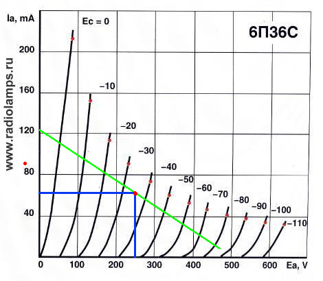

хочу отметить, что все слои построений оставил видимыми
Олег. Исходя из полученных Вами ранее неправильных, но довольно близких результатов - Вы должны были уже осознать, что рабочая точка находится где-то между смещениями "-30В" и "-40В" на ВАХ. Соответственно - для построения катодной прямой лучше (более точно) было бы взять именно эти два смещения. Итак: берём смещение -30В. Вычисляем, какой ток через лампу при этом должен быть: I=U/R=30/560=54 мА. Смотрю на Ваш график с этой катодной прямой: при пересечении Вашей прямой и смещения "-30В" я попадаю в район тока 50 мА примерно... значит - всё у Вас верно в этом месте (ВАХ не позволяет оценить точнее). Смотрю точку для смещения "-40В": I=U/R=40/560=71 мА. На Вашем построении - так и есть. Значит - катодная нагрузочная линия построена корректно более-менее.
Теперь - мы понимаем, что наша рабочая точка обязана лежать где-то на этой "катодной прямой". Дальше - методом тыка. Тыкаю на нашу новую наклонную линию туда, где примерно проходит смещение "-35В". Смотрю ток в этой точке: где-то 60 мА. Считаю смещение по катодному резистору: U=I*R=0,06*560=33,6 В. Далее, "гоняться за блохами" смысла нет. Считаем, что наша рабочая точка здесь и находится - при смещении "-35В" (так как 35 и 33,6 - близкие значения).
Осталось сделать проверку:
1. Смещение "-35В" примерно равно падению напряжения на катодном резисторе 33,6В - это мы уже проверили. Это сходится.
2. Напряжение анод-катод должно быть (при токе 60 мА): 300-(80*0,06)-35=260В. Смотрю по графику - примерно так и есть.
Всё. Два главных условия выполняются, мы нашли рабочую точку: ток через лампу 60 мА, напряжение катод-анод (Ea) равно 260В. Ну и смещение при этом "-35В".
Теперь Вам, Олег, необходимо перенести в эту уточнённую рабочую точку нагрузочную прямую выходного трансформатора.
Перенесите и выложите здесь картинку. Остальные старые линии - лучше удалить.

вроде так получилось. проблема еще в том, что линию взял 3 pxl, но все равно толстые. точнее нарисовать не получается
Олег, то что линия толстая или тонкая - сейчас, на данный момент вообще не принципиально и не имеет значения.
Главное - чтобы Вы понимали, что происходит. Это как-бы обучение, понимание. Вы смогли уловить, как мы очутились в этой рабочей точке?
Рабочая точка и нагрузочная прямая - теперь правильные, на мой взгляд.
теперь понимаю - нужно было двигаться вниз и влево по катодной прямой и методом тыка проверять значения по оси токов, а я думал что нужно определить падение напряжение на сопротивлении первички, которое у меня есть, а тока нет и уже потом строить рабоую точку, проведя от полученного напряжения с учетом падения перпендикуляр вверх до пересечения с катодной прямой и в эту точку перенести анодную прямую
