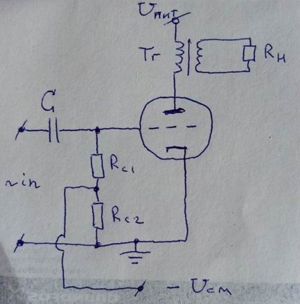

При подаче смещения, как на схеме, сеточный резистор состоит из двух резисторов: Rс1 и Rс2. Как правило, номинал Rс1 при этом примерно в 10 раз больше, чем Rс2
Друзья, вот возник вопрос: для 6п14п в даташите указано что для фиксы сопротивление сеточного резистора макс. 300к.
Получается что сеточный резистор 300к а резистор смещения 30к надобно употребить? Или в сумме должно быть не больше 300-х?
Резистор на источник смещения д.б. 300 кОм, лучше поменьше, кил 180 - надежнее.
поэтому рисунку для 6п14п какое соотношение сопротивлений Rc1 и Rc2 получается?

Драйвер трудится на R1, это его реальная нагрузка.А сколько вы всунете в виде R2 -уже пофигу.

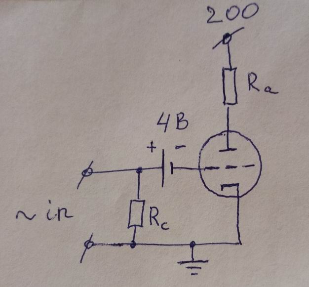

Теперь, уважаемый Олег, необходимо опять сильно-сильно включить воображение.
Представьте себе, что Вы проснулись. И вот, Вы умылись, посмотрели на часы и у Вас в голове ворочаются какие-то непонятные воспоминания о том, что Вы этой ночью видели во сне, будто строили три точки для каждого из двух анодных резисторов... будто у Вас было три батарейки по 2В... Вы подходите к своему рабочему столу и видите, что на самом деле на столе лежит всего одна сдвоенная батарейка. То есть - у Вас в наличии только неразделяемая батарейка на 4В. А других - нет и не было. И вот сейчас, Вы уже чётко осознали - что вчера вечером Вы зафиксировали всего лишь две рабочие точки в своих опытах - а именно, смещение в обоих случаях было -4В. А анодные резисторы - их действительно два - один на 10 кОм, а второй на 50 кОм (а некий третий резистор на 5 кОм - Вам, опять же, - просто приснился).
Смогли это представить?
Теперь я Вам сообщаю, что вчерашние свои замеры рабочей точки при смещении от батарейки в 4В Вы делали вот по такой схеме:
уверяю Вас, что эта схемка полностью аналогична той, которую Вы представляли у себя в голове, когда делали последние построения на ВАХ от 6SN7. Но тут появился новый резистор (Rс). Называют его "сеточный резистор", иногда - "гридлик". Одновременно этот резистор является нагрузкой для источника сигнала (надеюсь, по схемке Вы сразу же поняли, что - вот, наконец-то мы подадим долгожданную синусоиду!). Про сеточный резистор я могу сказать очень мало - так как сам особо про него не знаю. Но вот что основное: несмотря на то, что я раньше говорил, что ток течёт только между катодом на анодом, а через сетку не течёт - это было неправдой. Это было сказано лишь для того, чтобы вас не смущал третий электрод и вы бы всё внимание заострили на токе катод-анод. Теперь же я сообщаю: всё-таки через сетку течёт ток. Но он в нашем случае (для ламповых усилителей) - паразитный. Лучше бы его не было! Этот сеточный ток очень маленький - микроамперы. Но в худших ситуациях - он может увеличиваться лавинообразно и привести к выходу из строя лампы. Этот сеточный ток может течь в двух направлениях. В основном, при отрицательных смещениях - он течёт так, что если вместо нашей батарейки поставить аккумулятор - то этот аккумулятор будет потихоньку подзаряжаться. Насколько помню - этот ток вызван электронами, внедряющимися в сетку, по пути к аноду (малая их часть). Такой ток не страшен - он приведёт к ещё бОльшему смещению (то есть - напряжение на сетке будет ещё более отрицательным по отношению к катоду. Но есть ещё и ионный ток - подробнее про него почитайте, пожалуйста, в книжках. Но в общем - он приводит к тому, что при протекании его через сеточный резистор - отрицательное напряжение между катодом и сеткой сначала уменьшается, потом становится равным нулю, а потом и вообще - напряжение на сетке становится выше чем на катоде - при этом, ток через лампу увеличивается, увеличивается температура в баллоне и ионный ток через сетку тоже увеличивается.
Я непонятно объяснил про сеточный ток - главным образом потому, что сам это плохо понимаю.
Важно понять вот что: сеточный ток очень мал. Он для нас - паразит, мешающий строить ламповые усилители. Этот ток может течь как в одну сторону "запирая" лампу из-за падения напряжения на сеточном резисторе, так и в другую сторону - когда падение напряжения на сеточном резисторе по знаку получается такое, что лампа всё больше "открывается" и ток катод-анод у лампы в этом случае растёт неудержимо и лавинообразно. Но оказывается, есть некая величина сеточного резистора, которая гарантирует нам, что сеточный ток не окажет влияния на работу лампы. Максимальный номинал этого сеточного резистора для лампы - указывается в характеристиках на лампу, в разделе "предельно допустимые параметры".
Так как сеточный резистор является нагрузкой для источника сигнала - мы хотим, чтобы он был максимально возможного номинала. Поэтому, как правило, мы ставим номинал сеточного резистора такой, который указан в предельно допустимых характеристиках на лампу. Сеточный резистор как бы "держит в упряжке" сеточный ток, не давая ему возможности оказывать существенного влияния на работу лампы. Чем меньше номинал сеточного резистора - тем устойчивее режим лампы в этом смысле.
Это - как я себе понимаю про сеточный резистор. Если в корне не верно - надеюсь, меня поправят. Но отмечу для тех, кто тоже не особо понимает и не хочет заморачиваться с разбирательствами - когда у нас сеточный резистор ставится между "землёй" и сеткой - вполне достаточно поставить его номиналом чуть меньше того, который указан в "предельных параметрах" для лампы. Звук будет - вполне отменный :)
Хорошо, предположим, мы разобрались, что такое Rс. (А я бы - вообще, хотел бы пока что на него по возможности не обращать внимания. Этот пост о другом)
Итак, я сообщаю, что к клеммам, которые изображены на схемке "~in" я подключил генератор звуковой частоты. И подаю туда синусоиду. Совершенно не важно, какой частоты. Пусть - у нас будет синусоида с частотой 1 кГц. Ещё известно, что размах амплитуды этой синусоиды составляет 2В (или 4 вольта от пика до пика).
Напряжение на сетке у меня в момент покоя (когда я не подаю синусоиду с генератора) - равно -4В по отношению к "земле", а соответственно - и по отношению к катоду. Это очевидно, так как между "землёй" и сеткой у меня стоит батарейка на 4В, а резистор Rс передаёт потенциал "земли" на "+" полюс батареи. Как мы говорили выше - сеточный ток настолько мал, что его не нужно учитывать. И он не создаёт падения напряжения на сеточном резисторе в нашем случае. Таким образом - наша рабочая точка - это точка со смещением "-4В" для анодного резистора 10 кОм и 50 кОм, которые выше (рабочие точки) построил Олег.

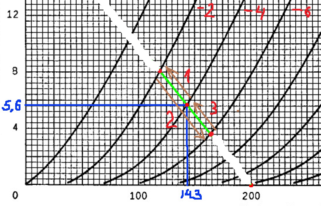

А теперь - вы догадались, наверное, зачем я ещё вздумал и попросил Олега также построить точки для смещения "-2В" и "-6В"? Всё верно! Это крайние положения амплитуды синусоиды. Попробую подробнее: когда мы включили генератор звуковой частоты и у нас от него пошла положительная полуволна синусоиды - и в своём пике эта полуволна достигнет значения +2В по отношению к "земле" - взгляните на схемку. То есть на "+" клемме батарейки в этот момент напряжение будет +2В. А, соответственно, на самой сетке в этот момент напряжение окажется: -4+2=-2В. Вы понимаете? В этот момент наше смещение на сетке будет равно "-2В" по отношению к катоду (который на "земле"). Именно поэтому я попросил Олега построить точку при смещении -2В.
Кто смог понять про положительную полуволну, тот сможет понять и про отрицательную полуволну. Когда с генератора у нас придёт пик отрицательной полуволны - то на плюсовом полюсе батарейки будет -2В. А на сетке в этот момент напряжение по отношению к "земле": -2-4=-6В. То есть - в этот момент на сетке будет напряжение -6В по отношению к катоду (и к "земле" соответственно). Поэтому я и попросил построить также точку при смещении "-6В". Вот как двигается рабочая точка лампы на ВАХ, если представить себе, что мы медленно подаём синусоиду на "~in":
Итак, что же творится на аноде, когда мы подаём синусоиду на входе? Состояние анода точно перемещается по зелёной линии. Причём, коричневая стрелочка с красной цифрой "1" показывает нам, что происходит с лампой в течение времени, когда мы подаём первую половину положительной полуволны синусоиды на входе. Стрелочка 2 - отображает путь состояния лампы от момента пика положительной полуволны до момента пика отрицательной полуволны. Стрелка с цифрой 3 - это от пика отрицательной полуволны синусоиды на входе до исходного состояния. Я описал вам один период синусоиды (то есть - одну положительную и одну отрицательную полуволну.
Надеюсь, понятно, что при подаче синусоиды - этих полуволн бесконечное множество. И рабочая точка на ВАХ при этом бегает по зелёной линии туда-сюда.
А теперь - смотрим, что получается. Совершенно понятно, что на входе у нас синусоидальный сигнал, с амплитудой в 2В. А далее - смотрим, какие напряжения при этом получаются на аноде. Я не напрасно просил Олега по возможности точно заценить эти цифры. Что же нам сообщил Олег (рассматриваем вариант анодного резистора 10 кОм): при смещении "-4В" (исходное состояние) напряжение на аноде составляло 143В. При смещении "-2В": 120В. При смещении "-6В": 163В. Значит, пока мы прошли от исходного состояния до пика положительной полуволны, напряжение на аноде изменилось на: 143-120=23В. А если рассмотреть состояние пика отрицательной полуволны на входе, то напряжение на аноде изменилось (по отношению к исходному состоянию): 163-143=20В.
Вот, вот оно - волшебство!
Мы на вход подали синусоиду с амплитудой 2В, а на аноде имеем синусоиду с амплитудой 20В! Рассчитаем усиление: 20/2=10. Мы в 10 раз увеличили синусоиду! Правда вот, есть незадачка... на одной полуволне напряжение на аноде изменилось на 23В, а на другой полуволне - на 20В... а мы бы хотели, чтобы увеличение как отрицательной, так и положительной полуволны было бы на одинаковый коэффициент... Но это и есть самая горькая правда - лампа не идеальна. Но наша задача - как раз и состоит в том, чтобы найти такую рабочую точку на ВАХ и построить такую нагрузочную прямую... - чтобы и отрицательная и положительная полуволна увеличились бы на одинаковую величину, по отношению к исходной синусоиде с генератора.
Зачем я попросил Олега построить также точки для резистора 50 кОм? Взгляните, что получилось с напряжениями на аноде для этого случая:
исходное: 105В, пик положительной полуволны: 74В, пик отрицательной полуволны: 132В. Для положительной полуволны изменение напряжения на аноде составили: 105-74=31В, для отрицательной: 27В. Сравните с предыдущими цифрами. С одной стороны - коэффициент усиления у нас получился больше. С другой стороны - искажение синусоиды получилось больше (хотя, тут не получилось, чтобы это явно было видно).

Ещё на что хочу обратить внимание: лампа переворачивает фазу. Смотрите: когда мы начали подавать положительную полуволну, и напряжение на сетке у нас начало увеличиваться по отношению к "земле" - на аноде лампы в этот момент напряжение стало уменьшаться по отношению к "земле". И таким образом - пока от генератора у нас идёт положительная полуволна - напряжение на аноде в это время делает отрицательную полуволну.

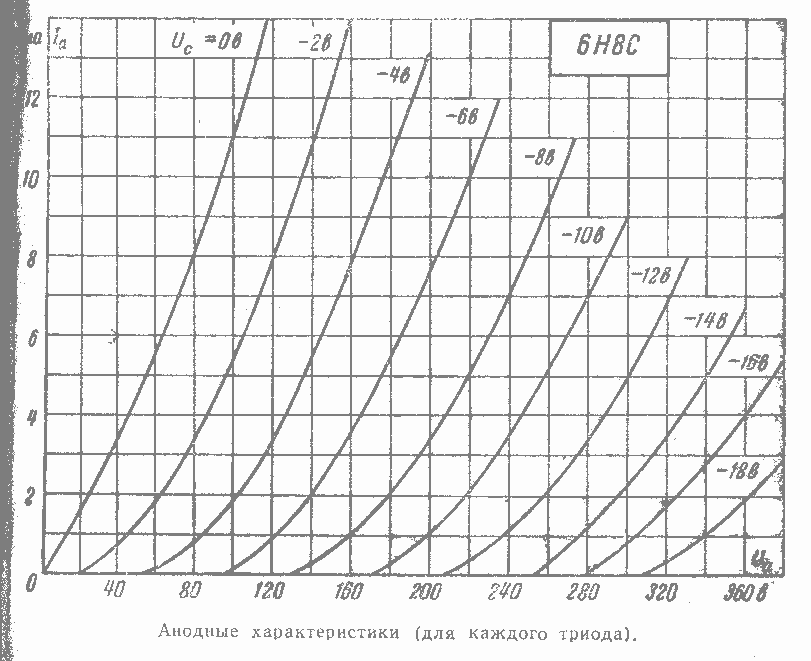

На мой взгляд, можно рассчитать так. Графики возьмем из поста 45. Дано: питание 180В, требуемый ток через анод лампы 8 мА, нужно рассчитать катодный резистор.
Смотрим пересечение горизонтали 8 мА и вертикали 180В, они пересекаются между сеточными напряжениями 4В и 6В (если расположить прямую перпендикулярно сеточным напряжениям в данном пересечении будет приблизительно 4,8В). Вычитаем из питания 180В катодное напряжение 4,8В, получаем 175,2В. Смещаемся по оси 8 мА влево на четверть клетки (175В между анодом и катодом), получается примерно 4,5В смещения. 4,5В делим на 8 мА получаем 563 Ом, ближайшее сопротивление 560 Ом.

Он через жопу написал. 180 вольт это питание, а в самом катоде падает 680*8 = 5.4 вольта.
По уму получается так, мы имеем напряжение питания, в нашем случае 180 вольт. Открываем ВАХи на точке 180 взглядом поднимаемся вверх по оси тока. И чисто на глаз выбираем точку где линии ВАХ ровные. Ну например при токе от 6 до 8 мА. Выбрали ток, пусть будет 7 мА. Теперь видим какое смещение при этом. Если оно больше амплитуды сигнала, значит нас это устраивает. Теперь зная из ВАХов смещение и ток, мы считаем катодны резистор. В нашем случае что-то около 5,2/7 = 740 Ом. Берём ближайший стандартный номинал резистора, если он не прям сильно отличается. Режим с ним будет чуть другой, но по ВАХам мы выбрали точку в линейном месте и потому нам пофиг на то, что режим чуть другой.
