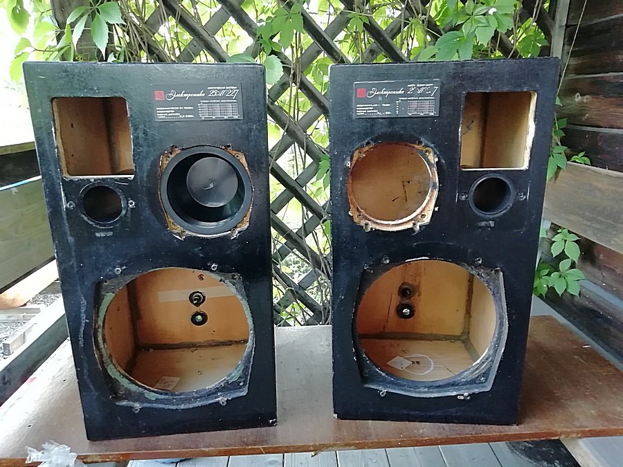

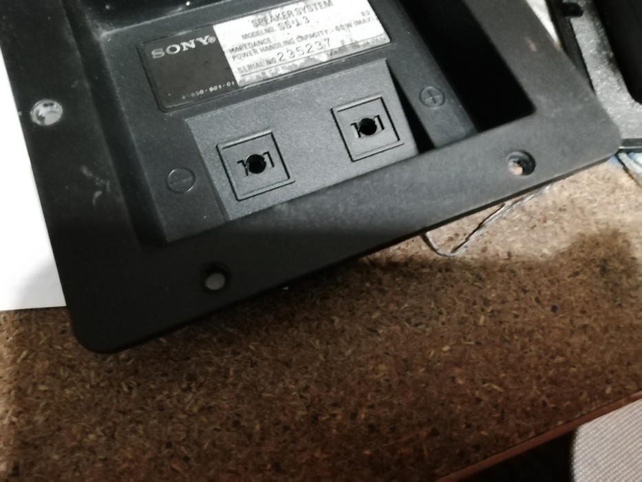

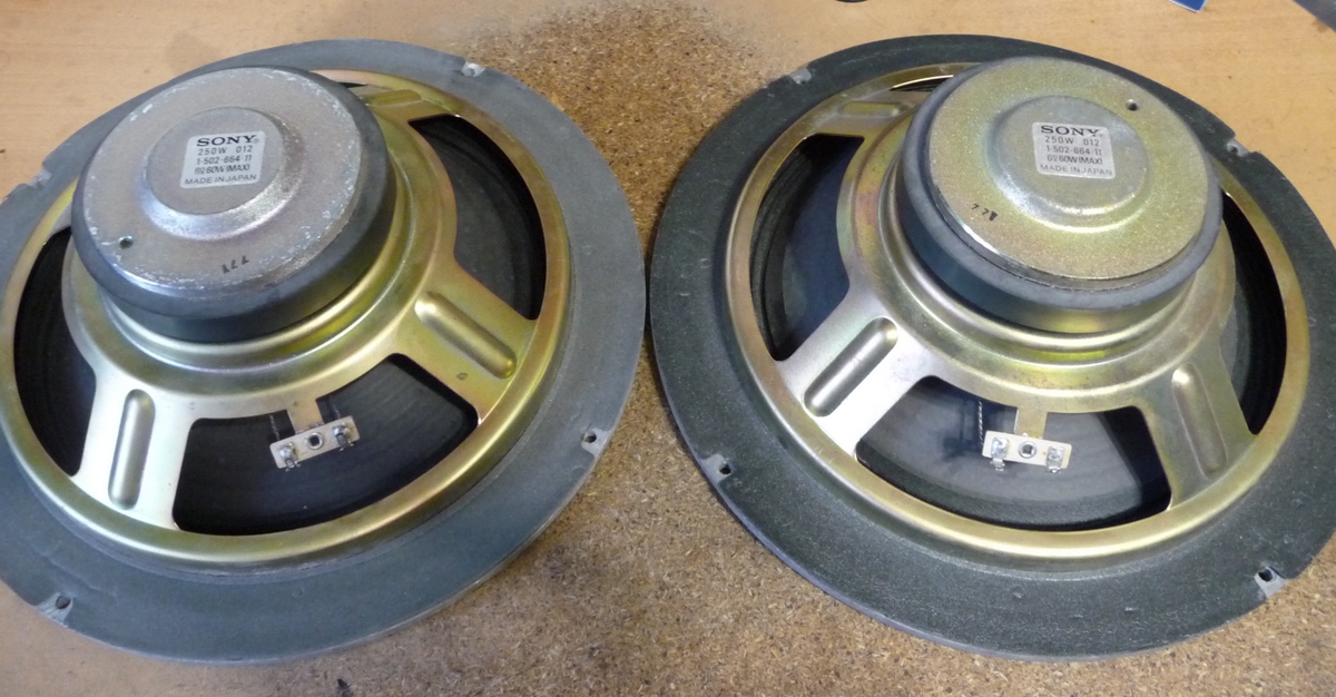

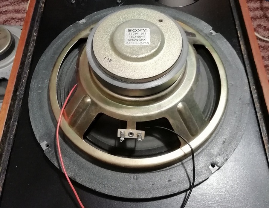

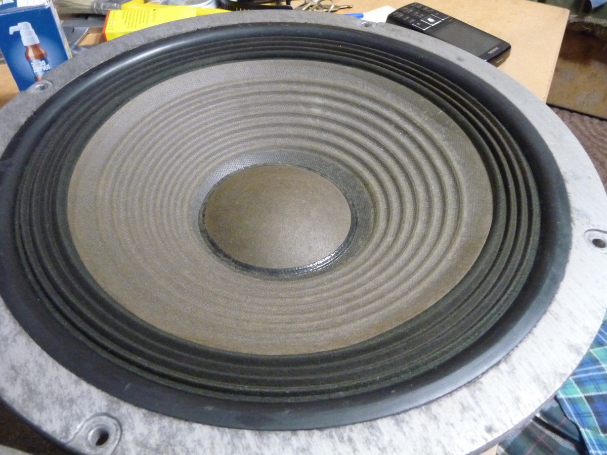

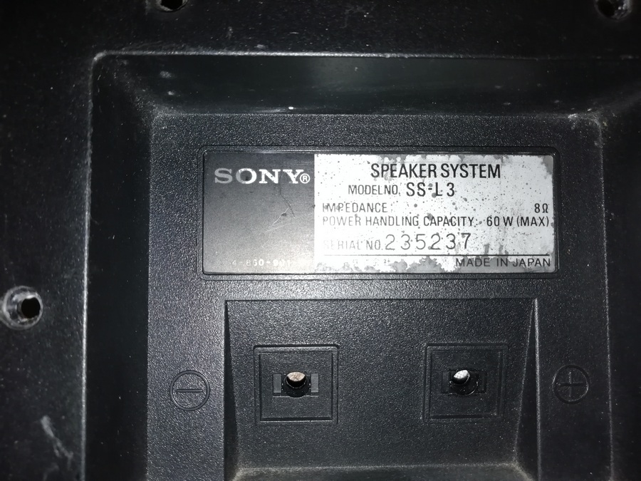

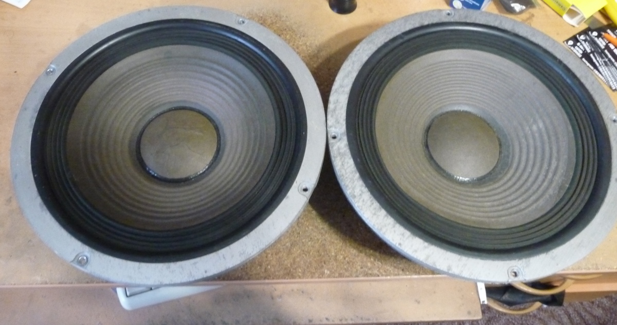

Ещё "100" лет назад были мной прикуплены 10" НЧ/СЧ динамики от акустики"Sony SS-L3". Всё на впечатлениях от акустики "Sony SS-L2", которая у меня была и которая впоследствии была продана вместе с усилителем "Sony TA-515". Нынешний владелец рад по уши до сего дня!

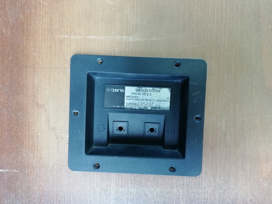

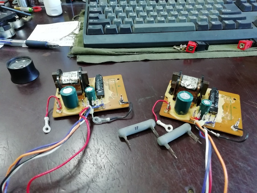

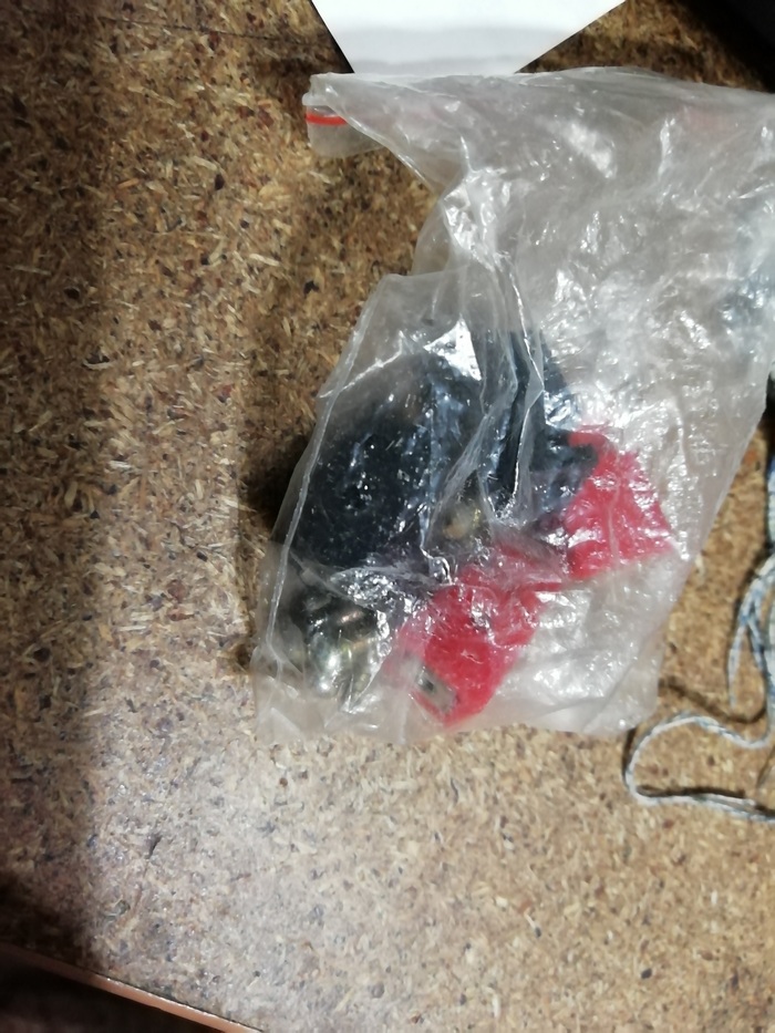

Прикупил к этим, исправным во всех смыслах динамикам их родные разделительные фильтра вместе с LPad. Тоже достаточно давно. Все эти годы лелея мысли о создании хотя бы чего-то подобного. И воооот....

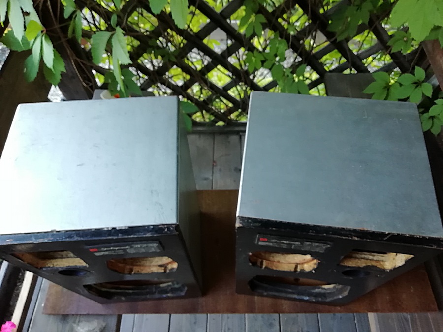

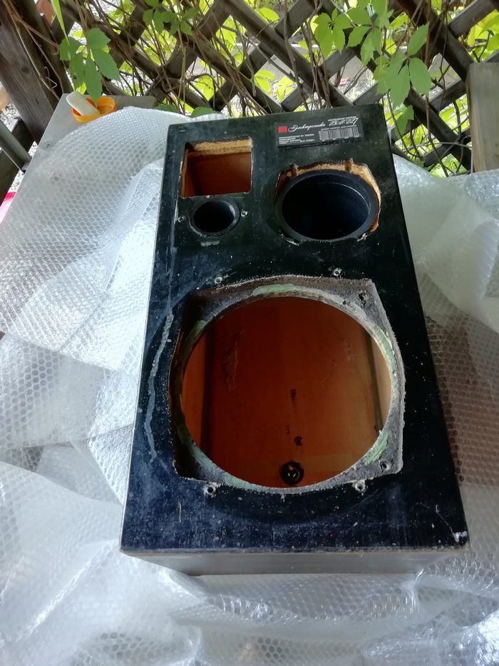

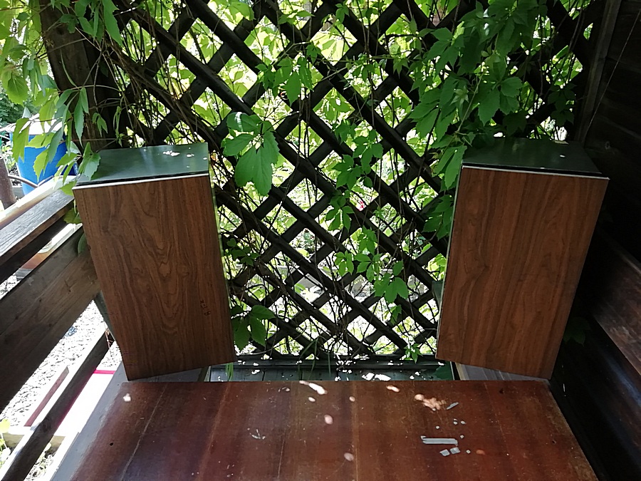

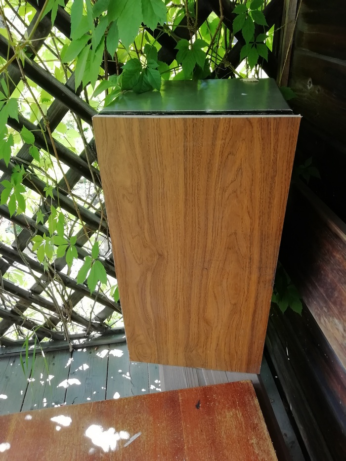

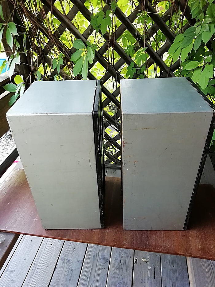

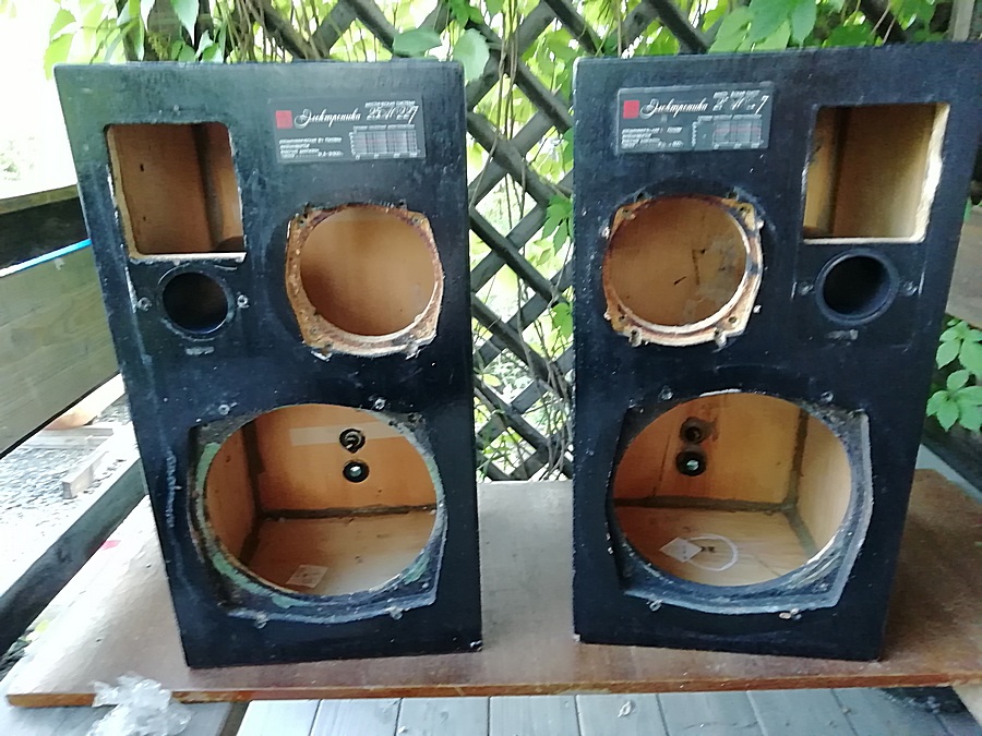

Попадаются мне на глаза корпуса от акустики "Электроника 25АС-027": https://ldsound.info/25-as-027-elektronika/ Где размеры (ВхШхГ): 600х320х270 мм. У моих (купленных) они чуть больше по глубине, 600х320х290, что странно.... По их внутренним набирается 38 литров.
IMG_20250709_185253.jpg IMG_20250709_185333.jpg IMG_20250709_185542.jpg IMG_20250709_185549.jpg
Колпаки СЧ головок из этих АС перекочуют в акустику: https://ldsound.club/threads/vega-35as-105-1-chto-vnutri.3329/page-2#post-404304 так как имеют достаточно маленький объём (не измерял), а СЧ "тех самых АС" всего 4" диаметром по корзине. Так, что туда им и дорога, колпакам этим.

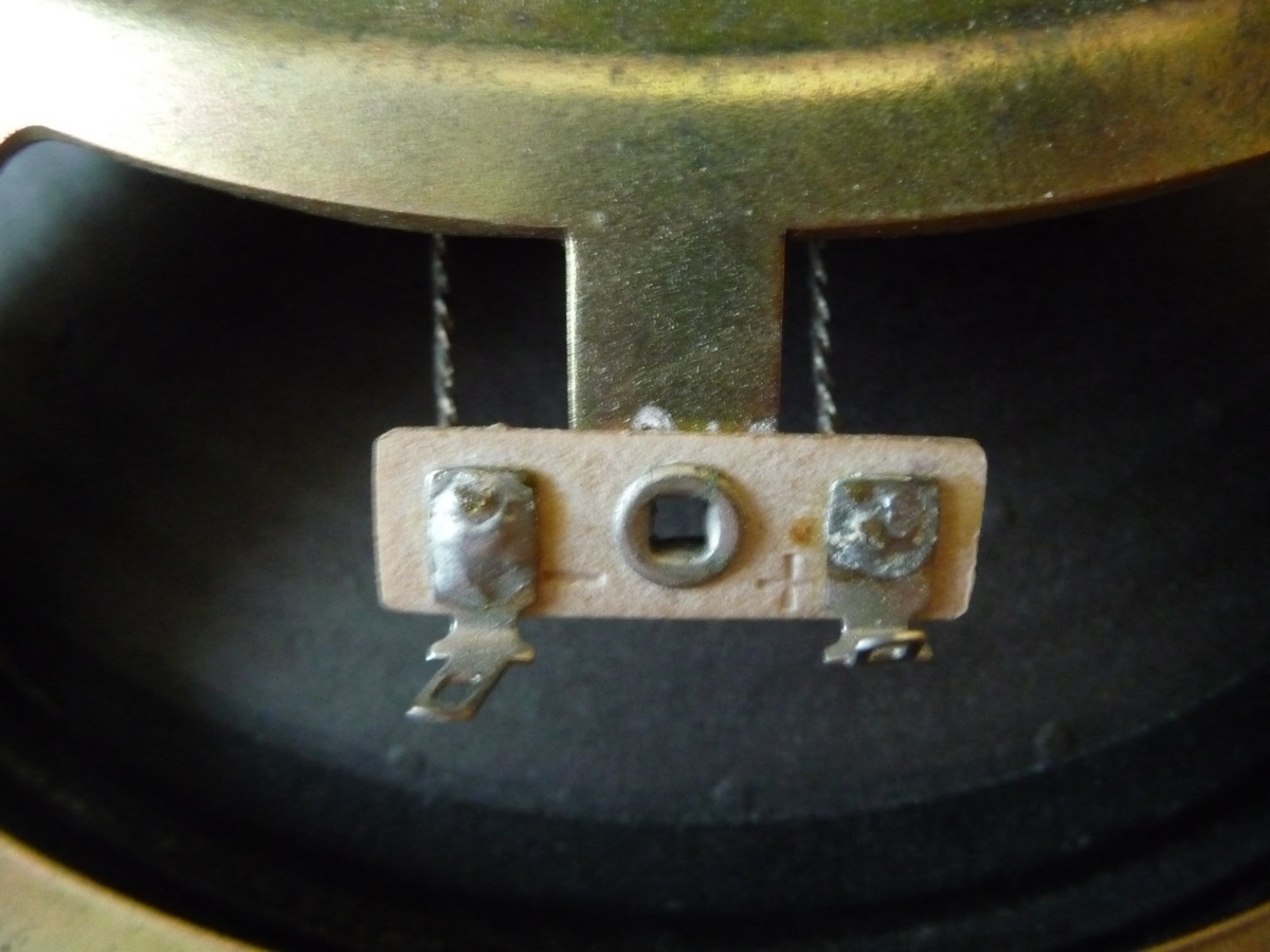

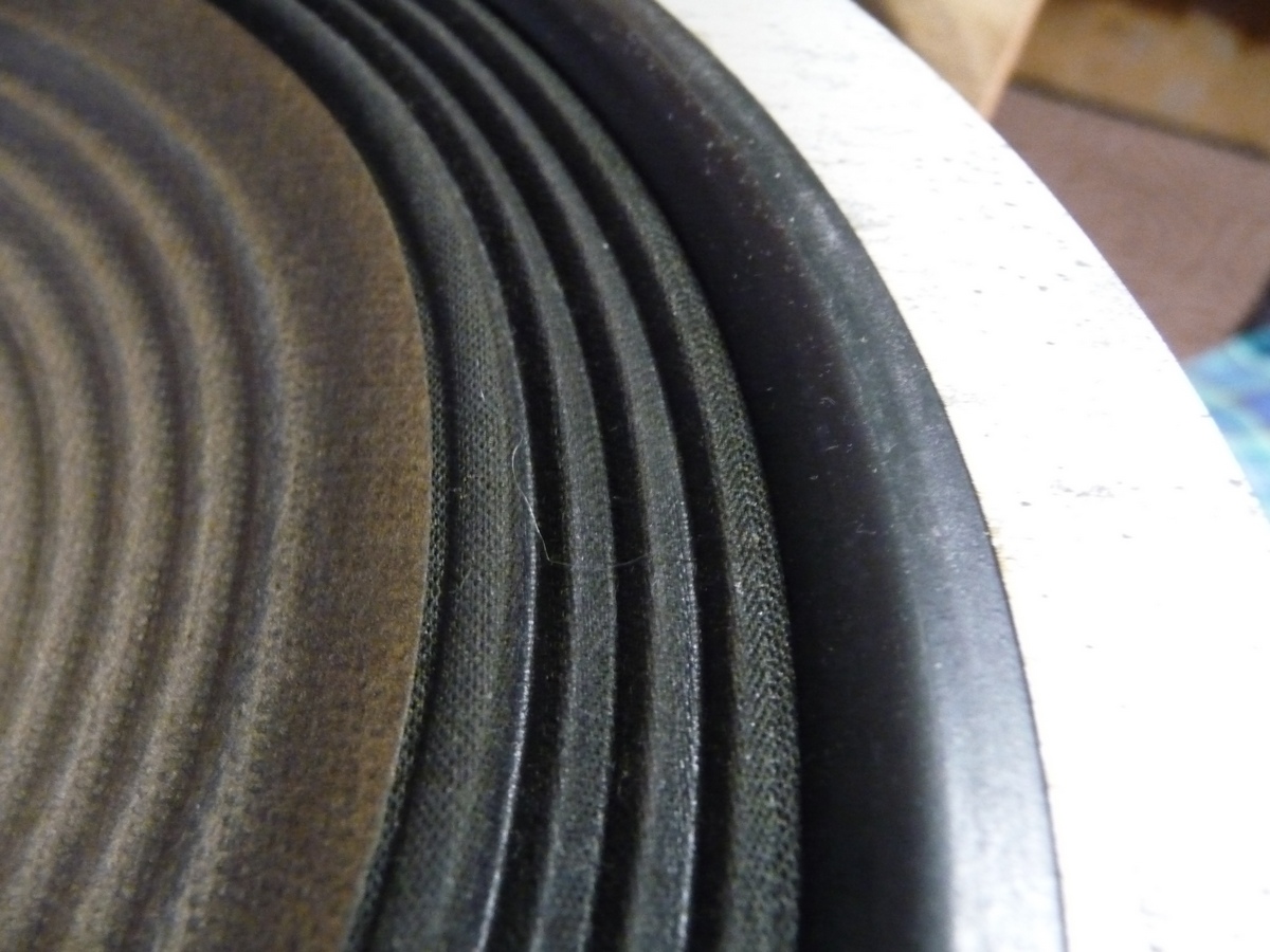

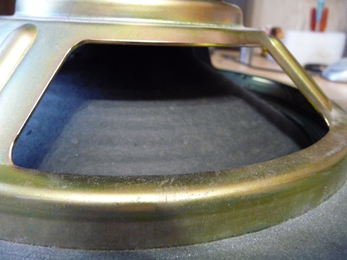

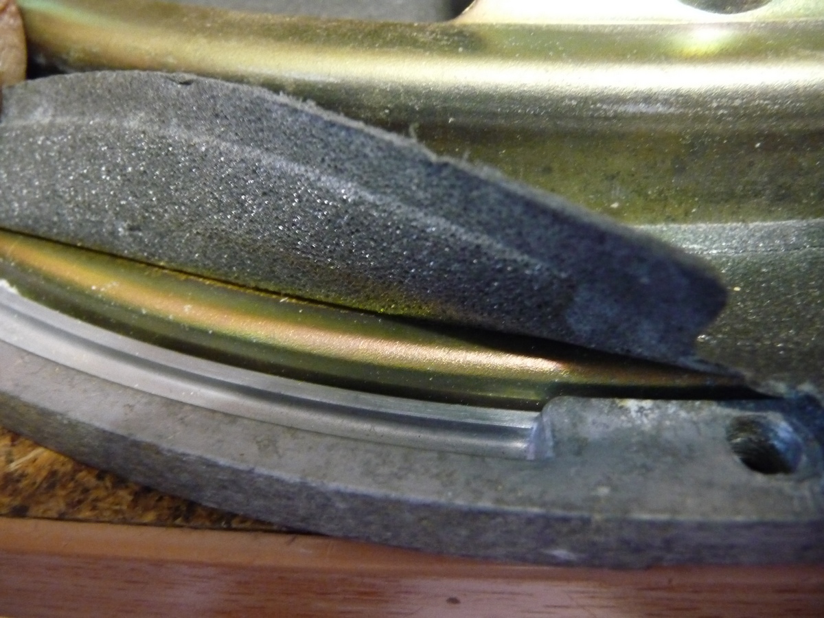

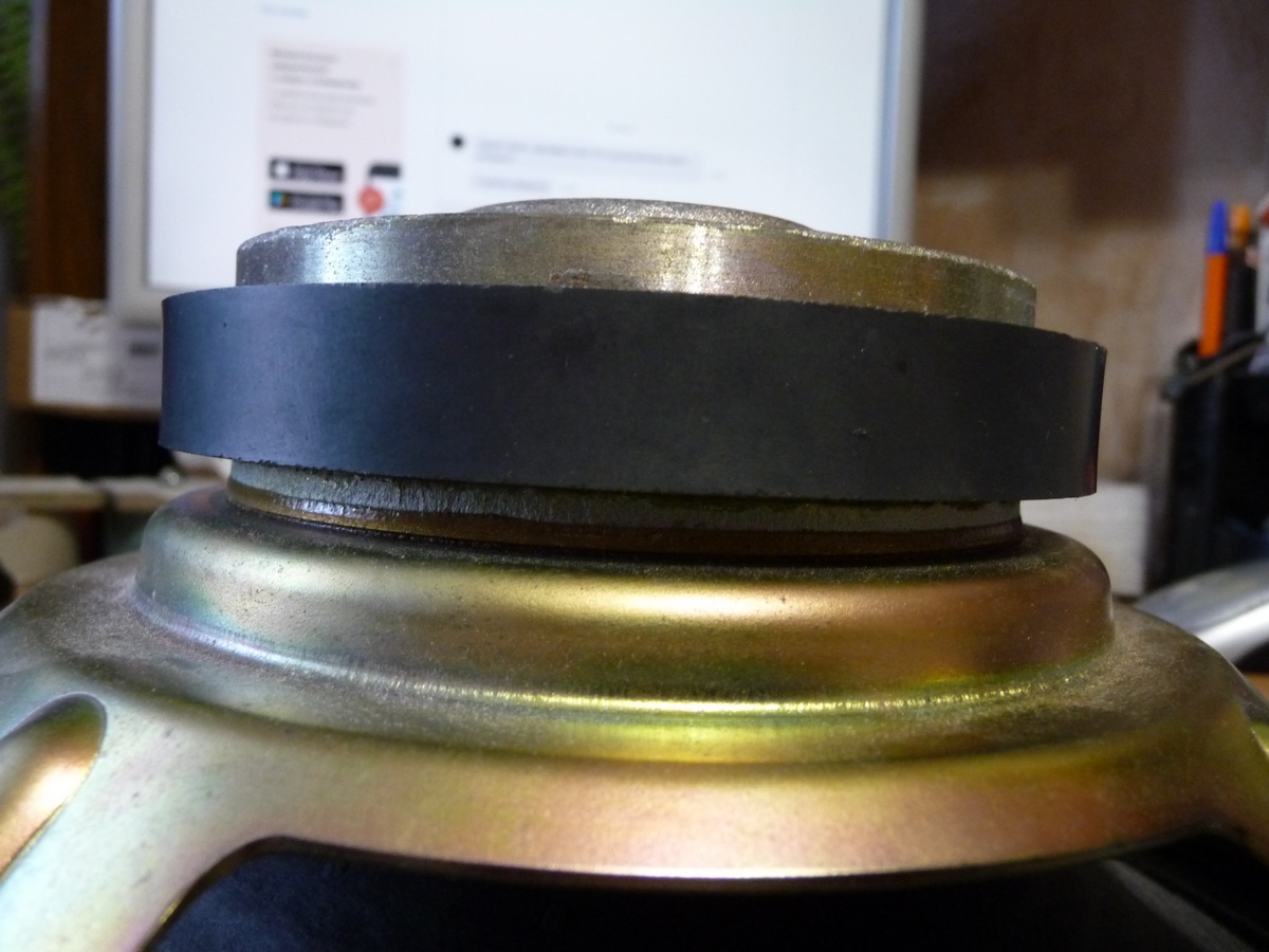

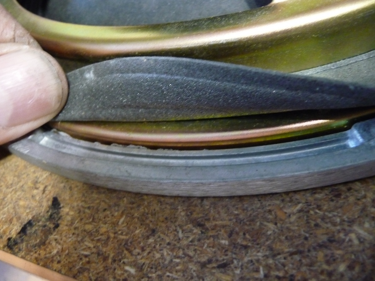

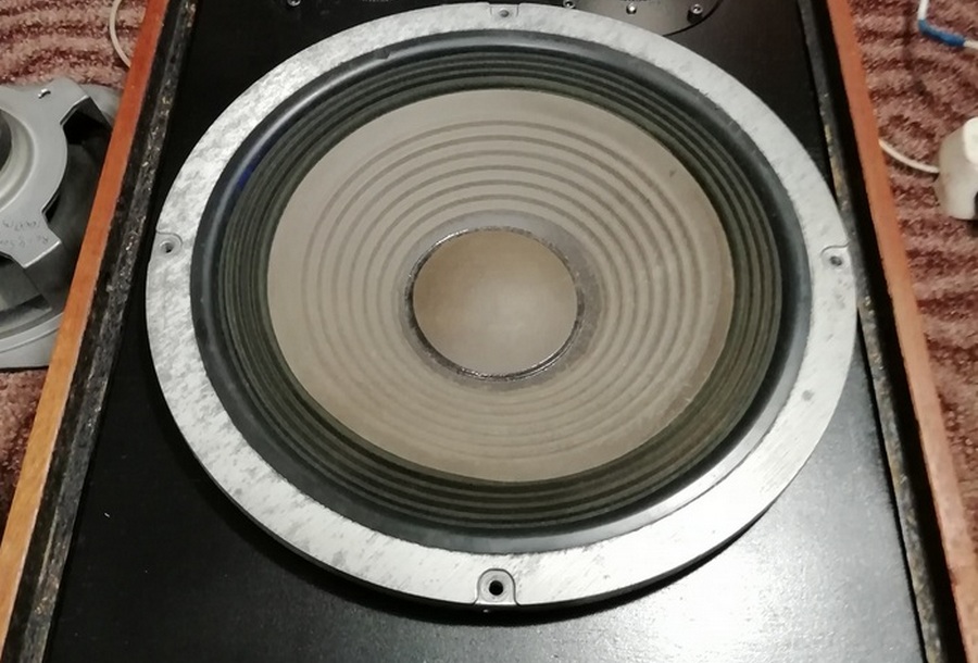

Динамики от Сони весьма своеобразны. По краю корзины, штампованной из довольно толстой стали имеем 298,0 мм диаметра. В углублении выштамповки стальной корзины имеется декоративная алюминиевая вставка очень даже имитирующая корзину алюминиевую. Сама же корзина по посадочному имеет 242,0 мм. Из того, что есть под рукой - два фото
Это я проверял реакцию динамика на объём ЗЯ в 33,3 литра корпуса АС "Электроника 25АС-421", где этот НЧ показал себя по отклику едва ли не самым лучшим среди ещё двух 10" НЧ динамиков при такой же проверке в тех же корпусах. А, что ещё для счастья надо? А нихуа больше и не нужно! Это и сидело в голове всё время. И тут случилось. Замаячила перспектива ЗЯ в 38 литров. Корпуса как бы и в неплохом состоянии. Видели и восстанавливали в худшем состоянии. Верх нормален за исключением узеньких щелочек

Но это такое....

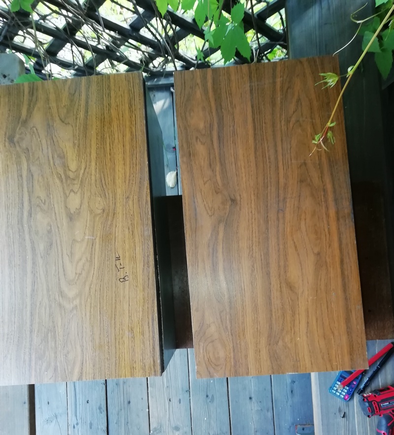

По морде есть коцки конечно, но это опять же...

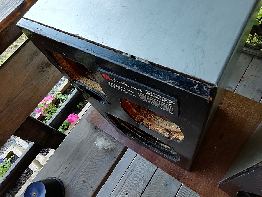

IMG_20250709_185554.jpg IMG_20250709_185557.jpg IMG_20250709_185603.jpg IMG_20250709_185615.jpg IMG_20250709_185656.jpg IMG_20250709_185712.jpg

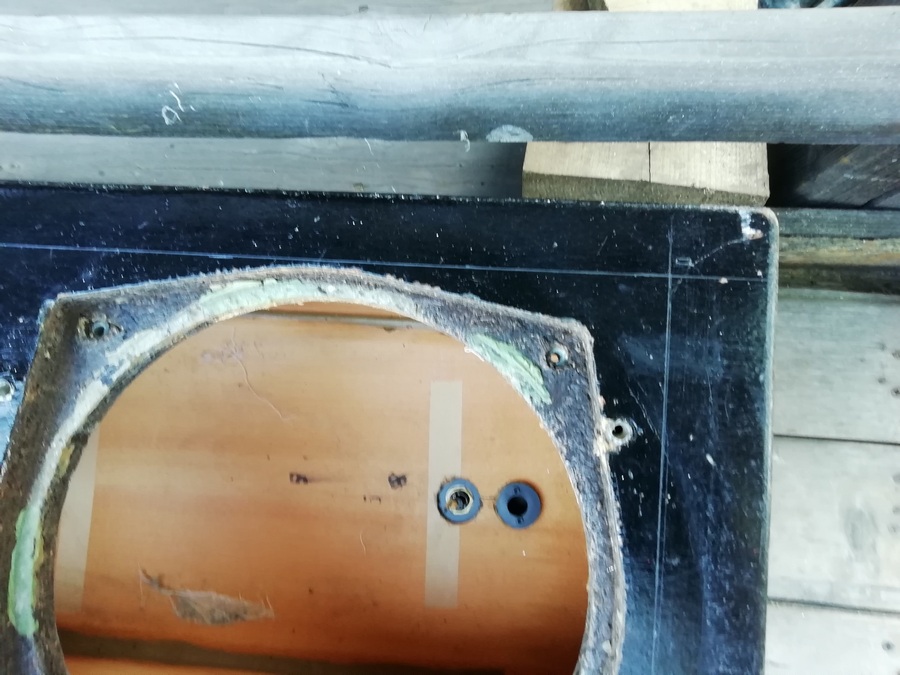

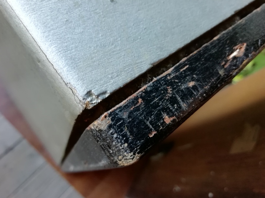

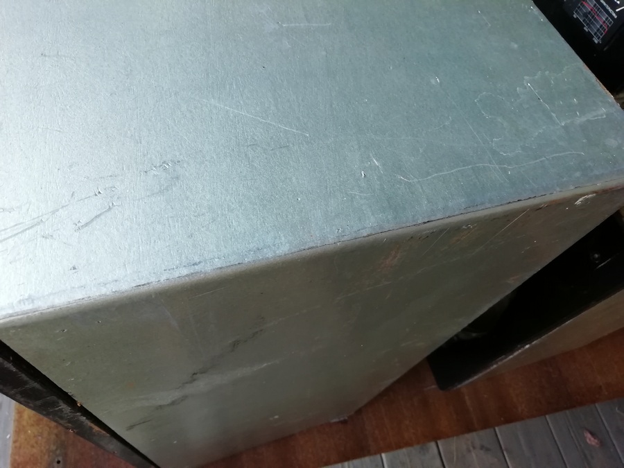

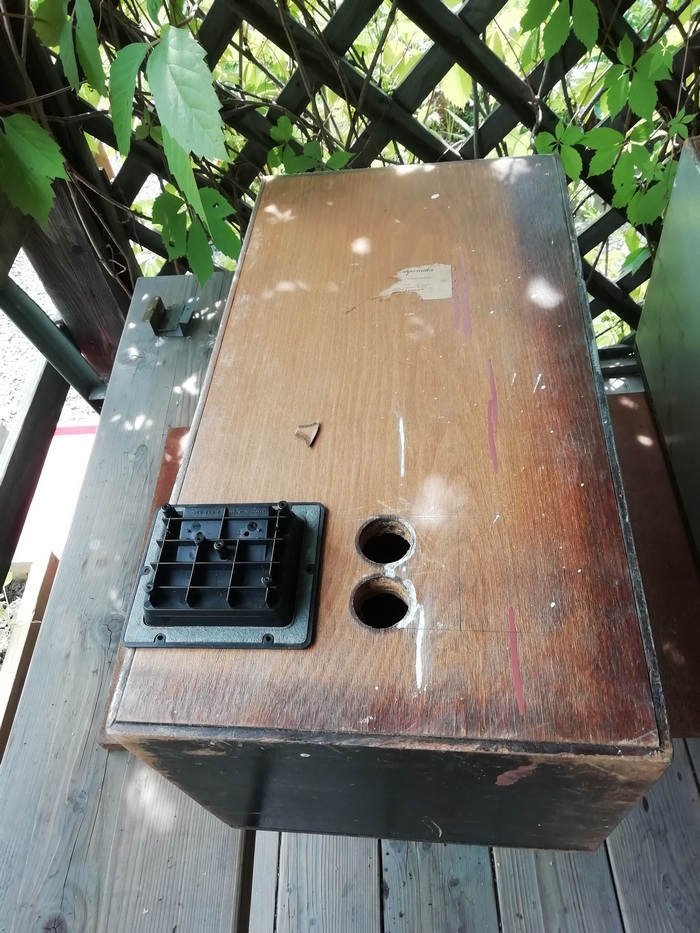

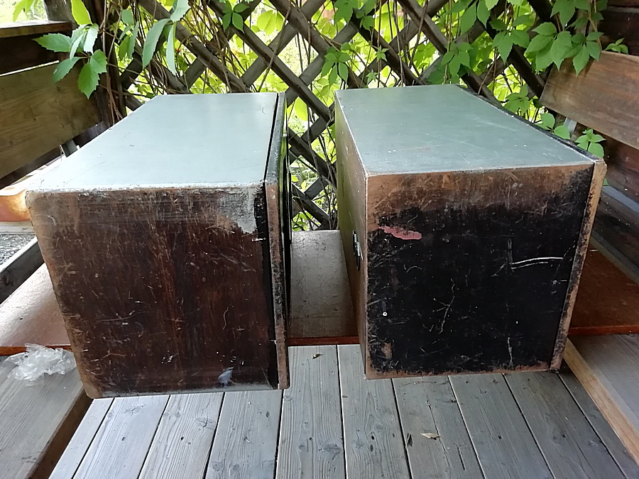

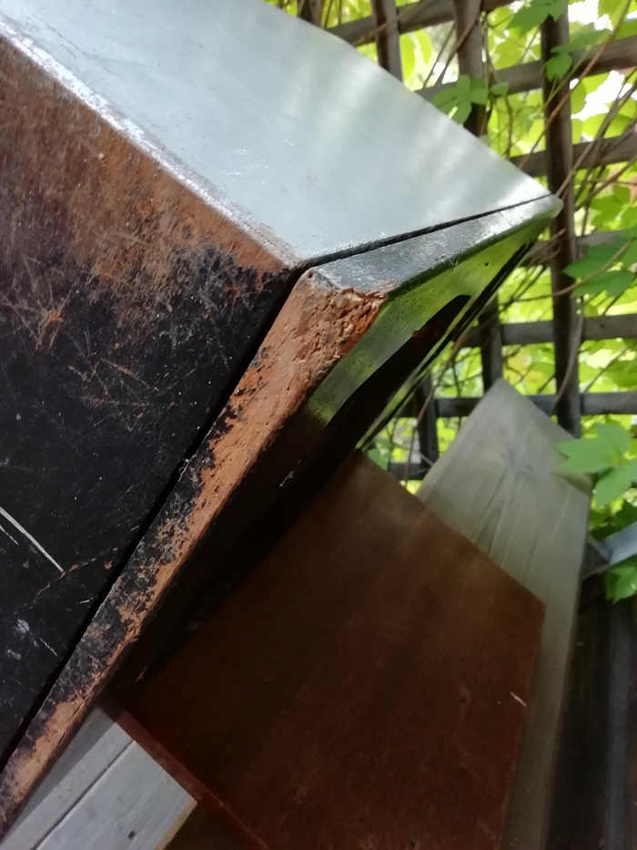

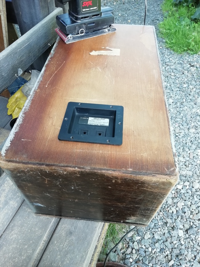

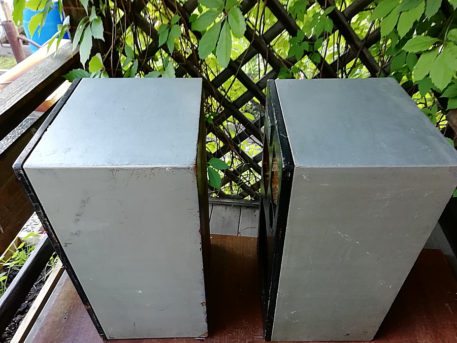

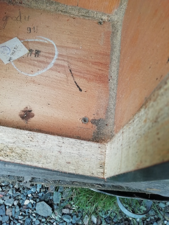

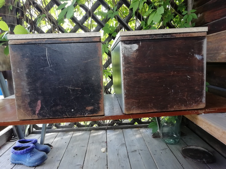

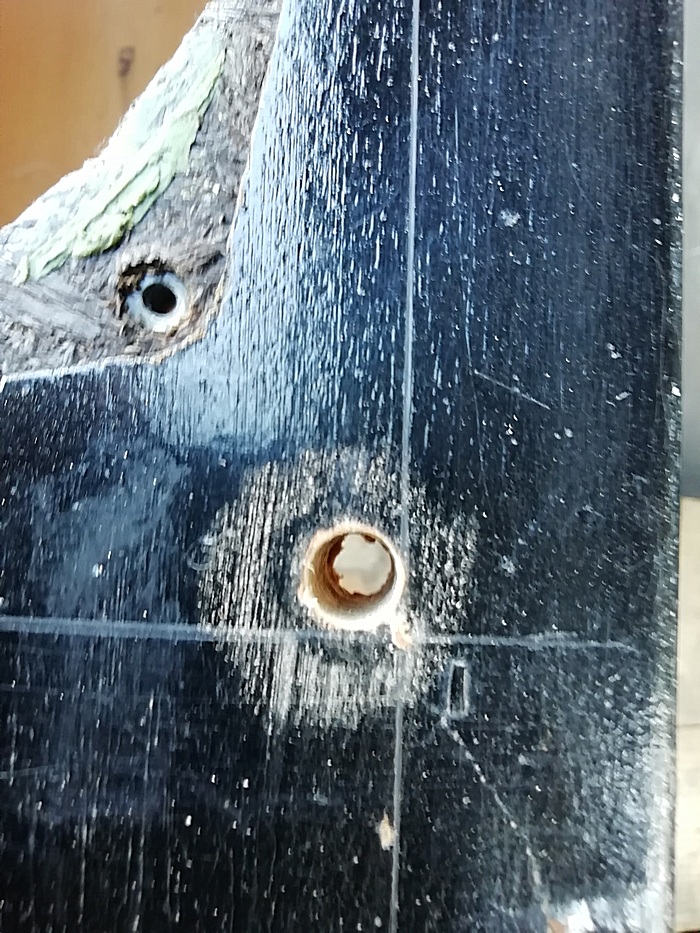

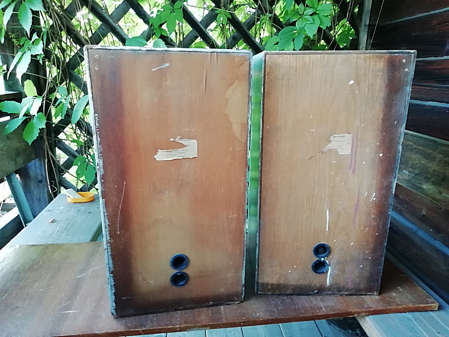

Задняя часть тоже подвергнувшись шлифовке и окрасившись в выбранный мной цвет приобретёт достойную сторону этих корпусов.

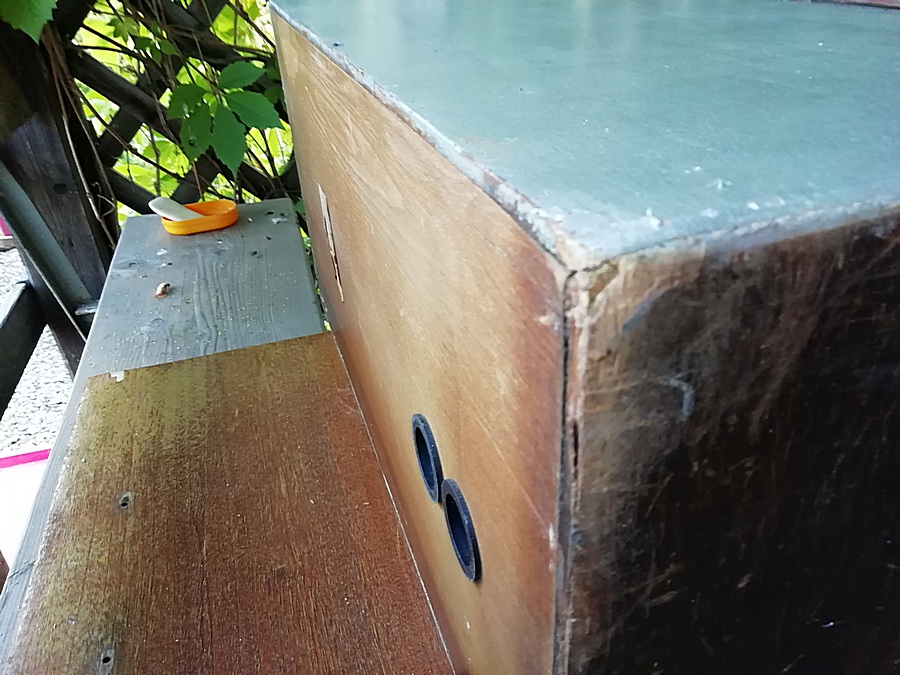

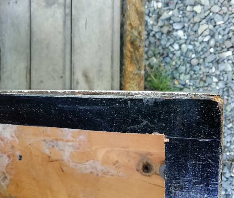

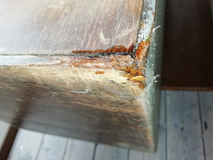

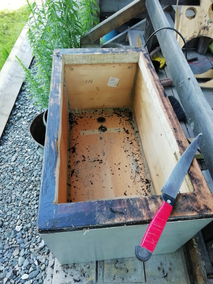

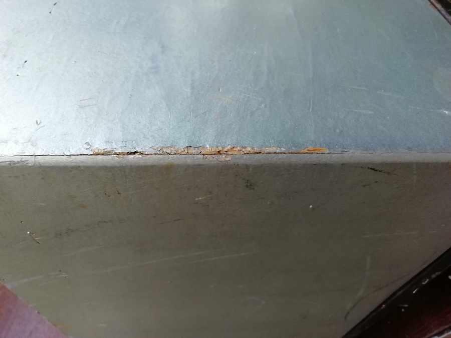

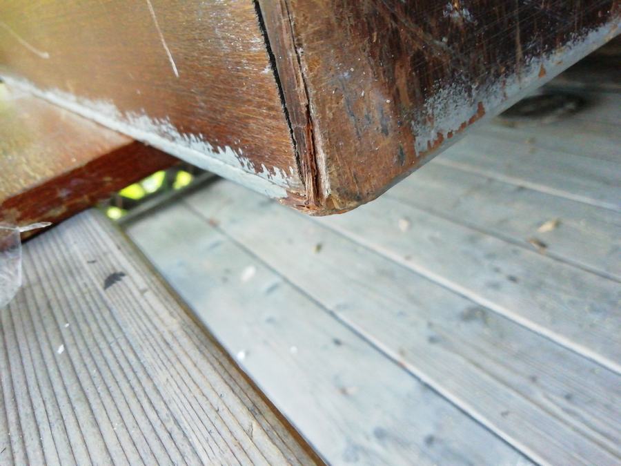

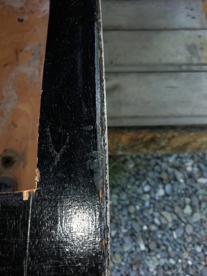

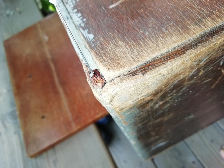

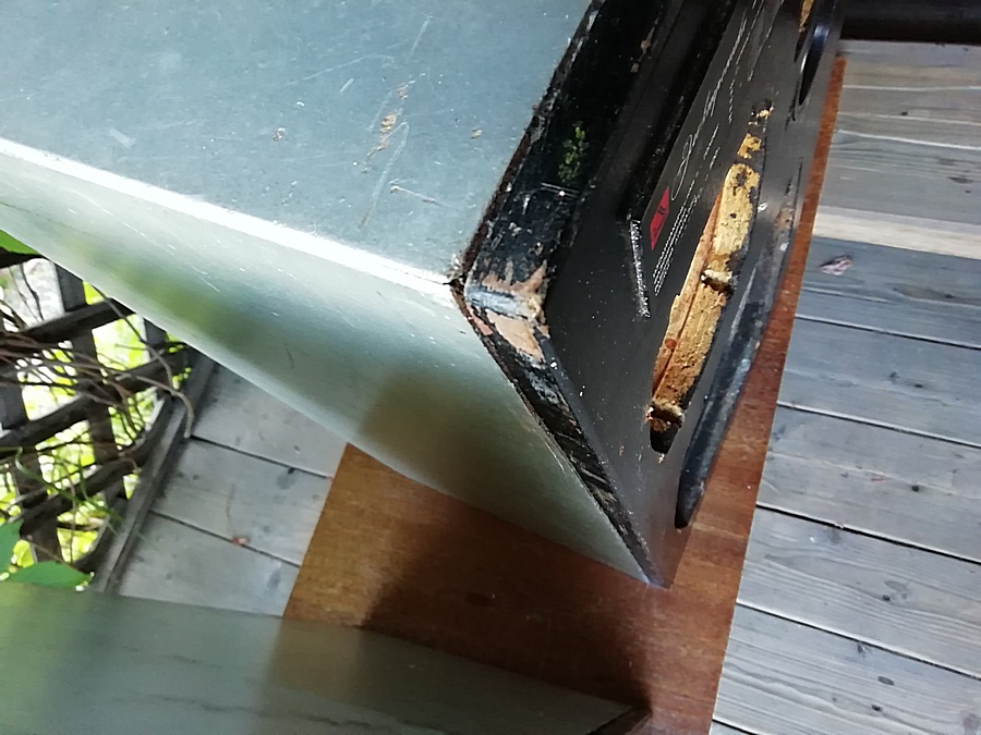

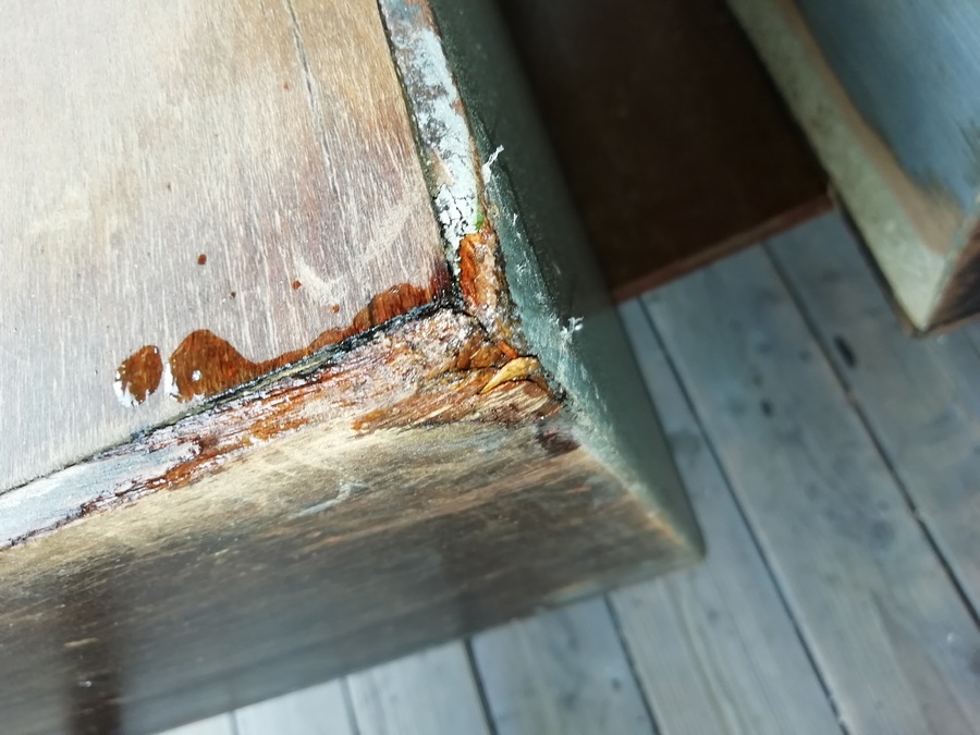

А вот основание корпусов слегка по углам разбито
IMG_20250709_185732.jpg IMG_20250709_185735.jpg IMG_20250709_185740_BURST001_COVER.jpg IMG_20250709_185744.jpg

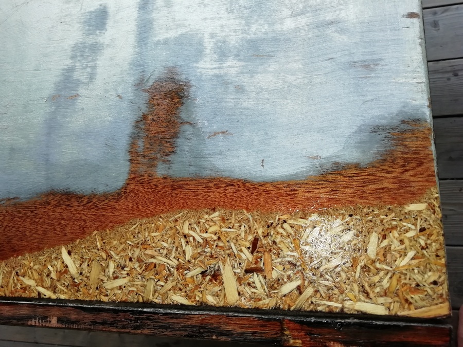

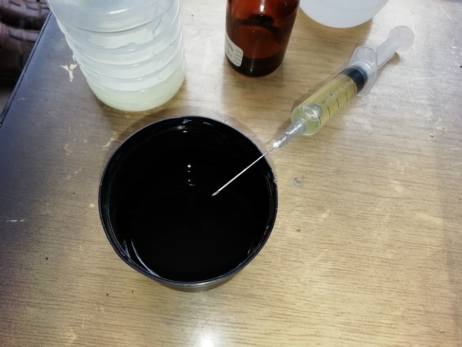

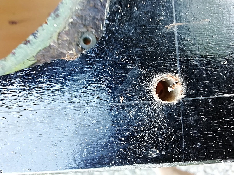

Как советовал в какой-то из тем Сергей "Aleph", напитать все дефекты корпусов жидкой эпоксидкой. Уже потом под шлифовку, шпатлёвку и покраску. Что я и проделаю. Впервые кстати.

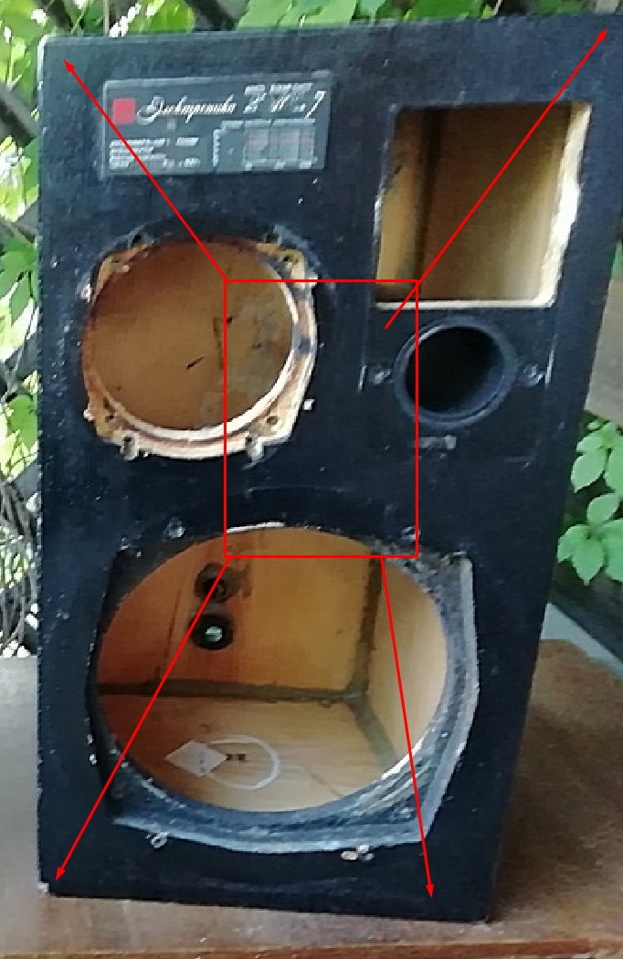

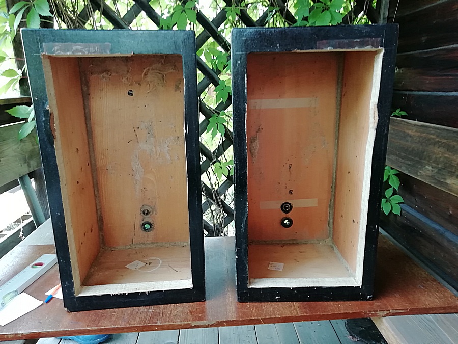

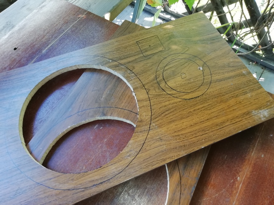

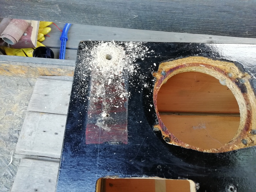

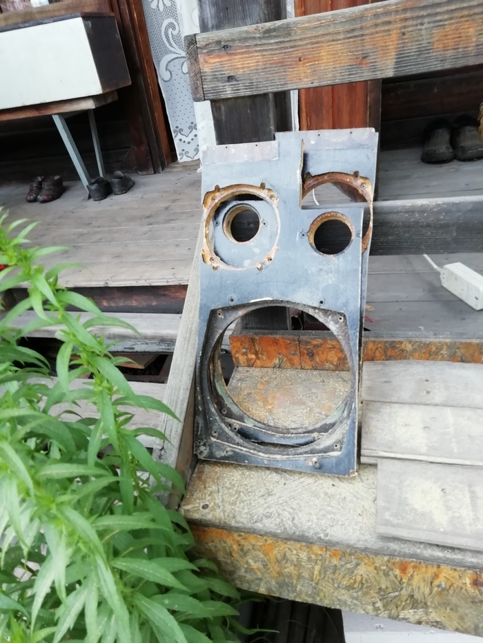

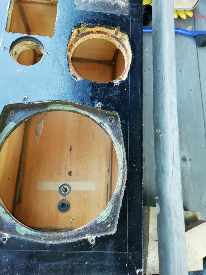

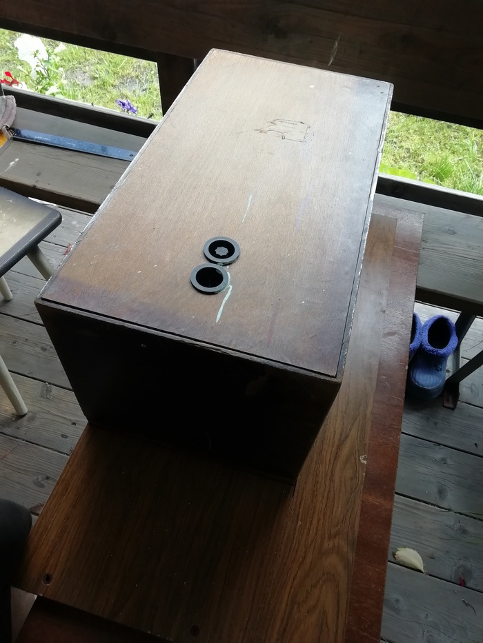

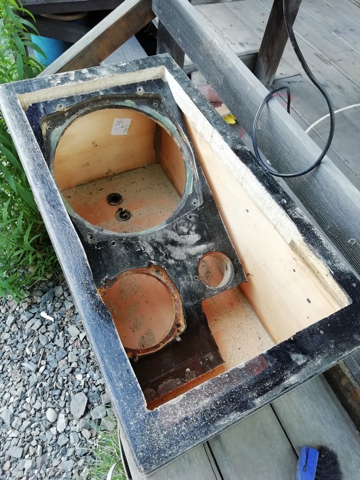

Чуть не забыл - с мордой корпусов предстоит работа. На неё нужно красиво установить эти соньковские НЧ и ВЧ от JVC: https://ldsound.club/threads/vch-golovki-remont-apgrejd-konstruktiv-ms-jvc-diatone-yamaha.1952/ #13, которые начинают звучать с довольно низкой частоты. Родной фильтр SS-L3 предполагает раздел в области чутка за 2000 Герц, что пищалкам от JVC по силам.
Есть у кого какие предложения приемлемые в данной ситуации под реализацию...

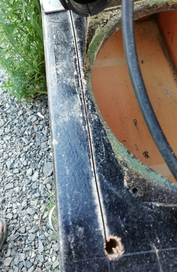

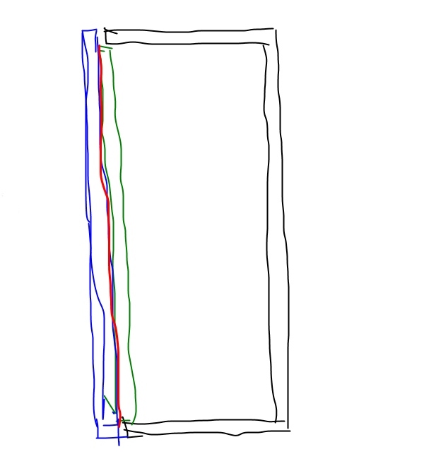

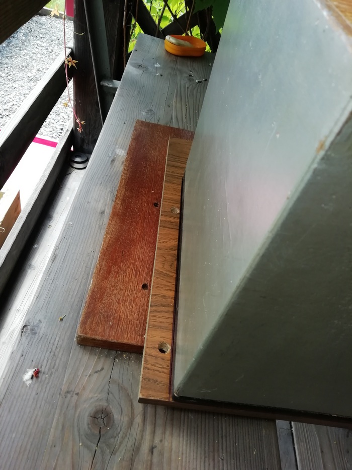

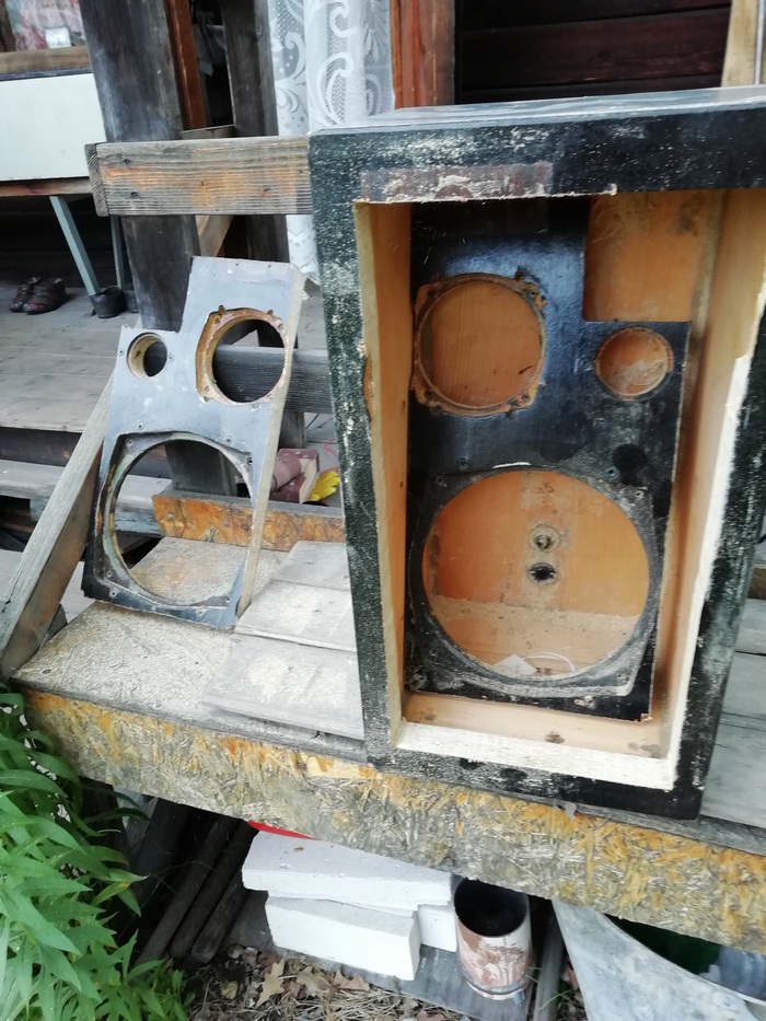

Придумал как сделать. Фронтальная панель у данных АС из двух частей. Внутренней, вклеенной вовнутрь корпуса и наружной. Декоративной. Приклеенной к внутренней. Надо наружную отпилить
Зелёная - внутренняя.
Синяя - наружная.
Красным - пропил обычной ножовкой. Есть у меня с ровным полотном и малым разводом зубьев.
Попробую в выходной подступиться к ней.
Я в таких знаках-намёках нихт понимейшен.
Сдается мне, что проще и быстрей сделать новую морду.
Пилить по клею тот ещё онанизм.
Получатся две испорченные доски.
Так её и так новую делать придётся.
Ножовка с широким, тонким и прямым полотном. Зуб с мелким разводом. Пилит ровно. Проблем не вижу. Запилов делать несколько. Панель вся в дырках
Все гайки пластиковые. Начинать аккуратно вдоль плоскости либо панели
Либо корпуса. На остатки новую панель с уже готовыми отверстиями и по ним подрезать на остатках. Либо уже остатки выпилить плотно по боковинам, а на торцы корпуса приклеить новую.
Буду прикидывать. Все предложения принимаю во внимание.
Небольшая корректировка. По краю штампованной корзины,

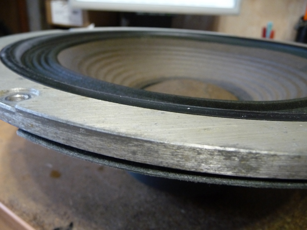

а точней по внешнему краю алюминиевой вставки в эту корзину
Диаметр не 298,0 мм, а 295,0 мм. Ну фактически 12".
Толщина декоративной вставки - серьёзные 7,0 мм
Должно нехило смотреться на 320 мм ширины корпуса.

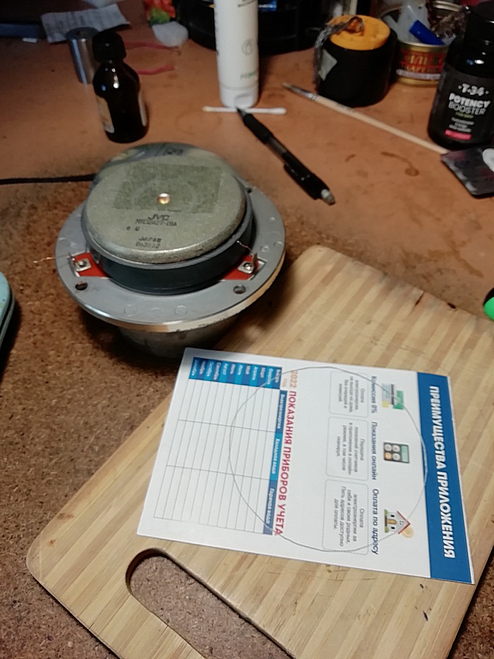

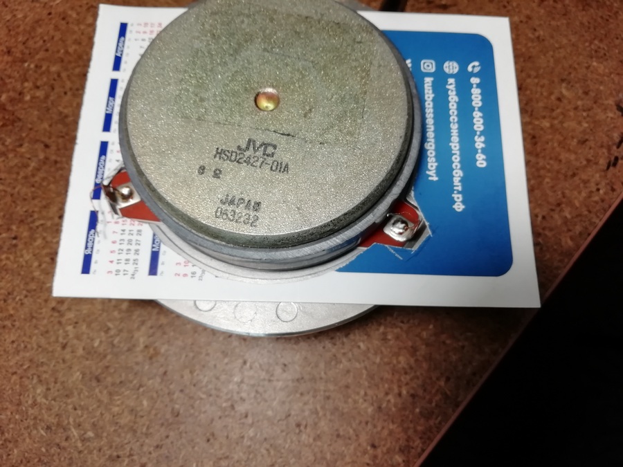

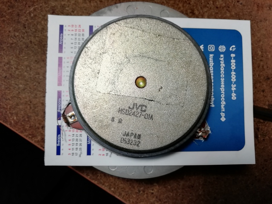

Срежу старую панель, приклею новую - всё в куче будет смотреться. Фланец пищалки от JVC тоже алюминий. Тут уж точно на одной прямой, вертикальной линии излучатели будут. Да и фильтр оригинальный
со всеми крепёжными атрибутиками

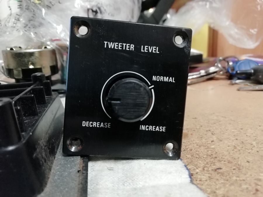

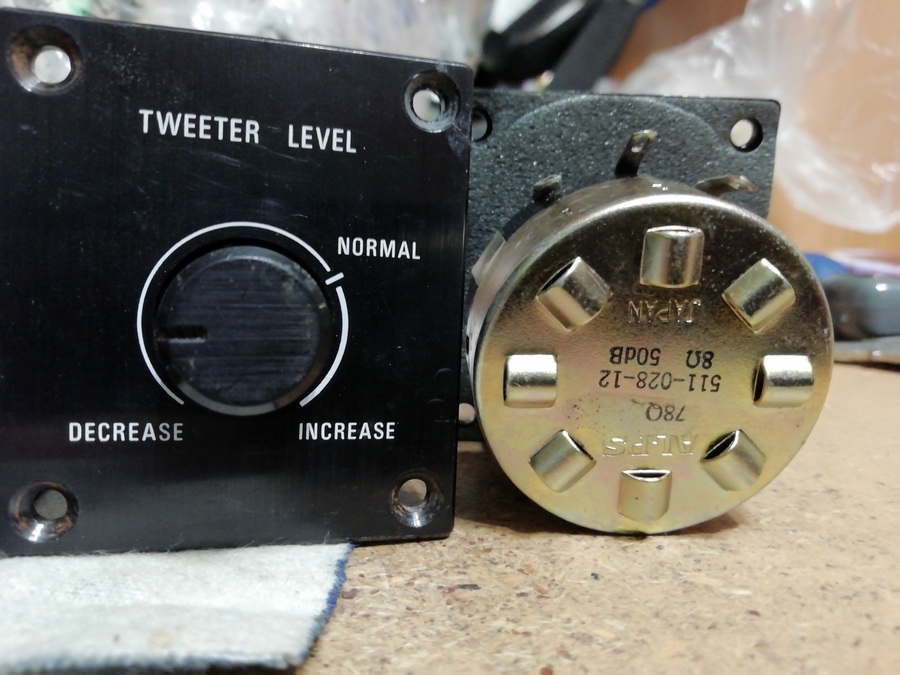

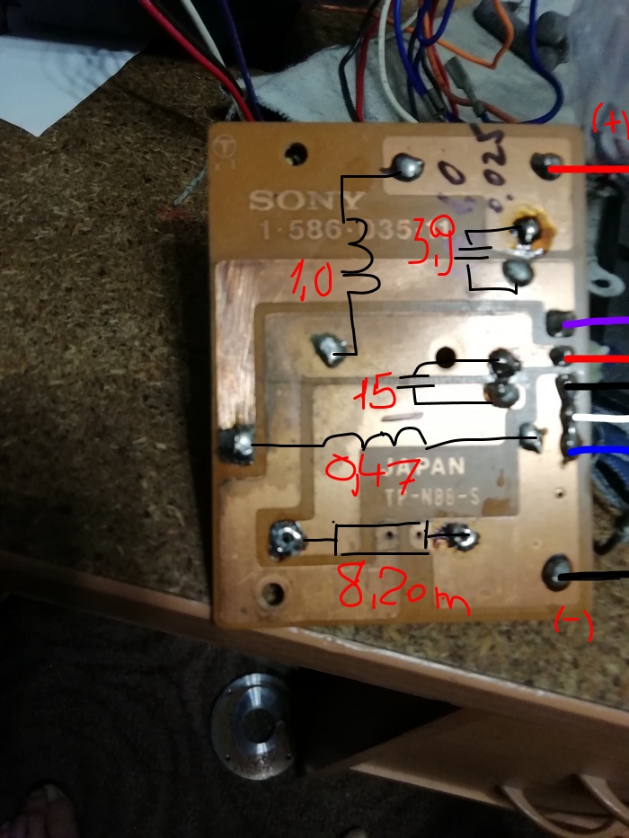

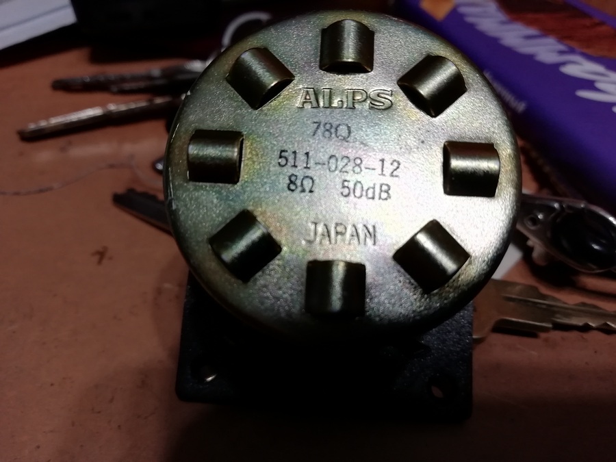

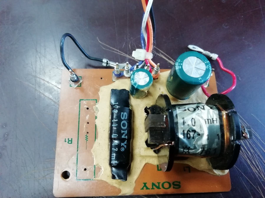

с оригинальными L-Pad.

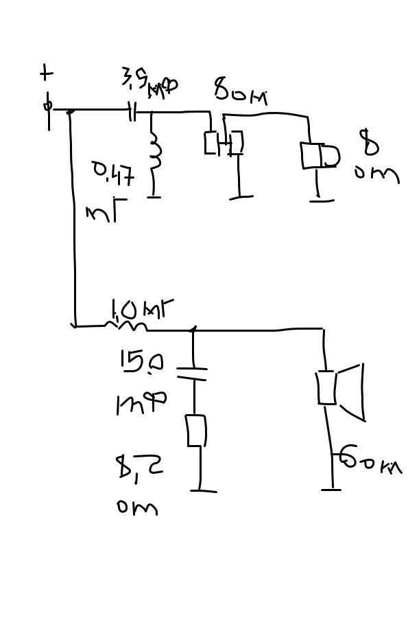

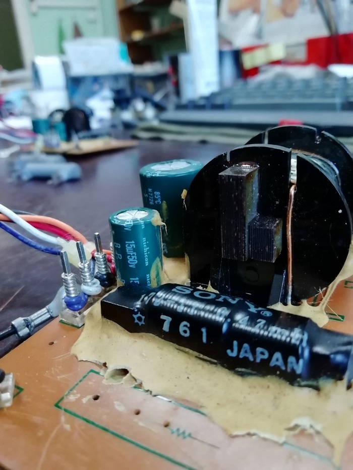

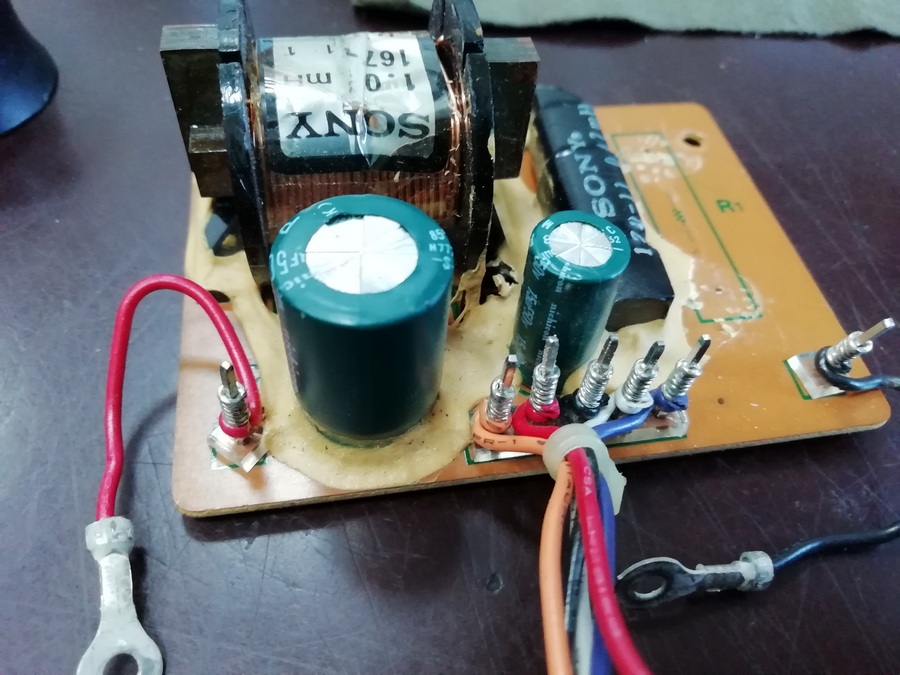

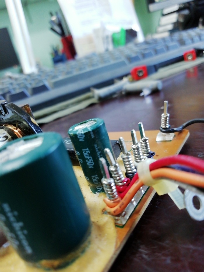

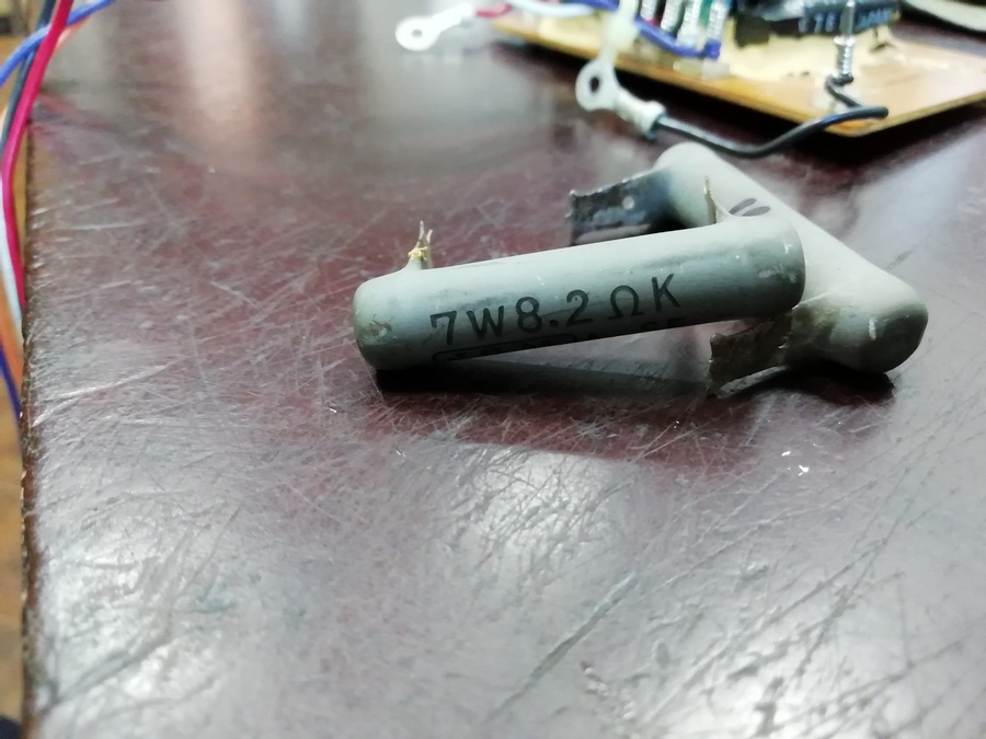

Сам фильтр на неполярных электролитах и катушках на сердечниках.
IMG_20210818_112742.jpg IMG_20210818_112758.jpg IMG_20210818_112835.jpg IMG_20210818_112913.jpg IMG_20210818_112957.jpg IMG_20250710_231756.1.jpg
Зачем выпаял сопротивления Цобеля - не помню.
Проверял ли исправность элементной базы фильтров - не помню.
На ВЧ второй порядок с регулируемым L-Pad. На НЧ первый с Цобелем. Полярность подключения не ведаю. Схемы данных АС в сети не нашёл.

В общем и целом, за тылы будущих АС можно быть спокойным.

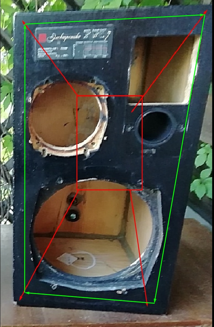

Чё-то прикинул, если отпилить выступающую панель в соответствии с #1, #5, то "No More No Less", а получится не менее сорока двух литров! С приклеенной к торцам боковин новой фронтальной панелью. А это уже как бээээ... Для очень мягкого на ход 10" НЧ/СЧ динамика, ЗЯ такого объёма просто клад. И держать подвижку будет, и по низам в достаточной мере обеспечит.
Я так предполагаю прикинув хрен к носу.
По идее,если вот так вырезать середину,потом пильнуть до углов,можно будет выломать переднюю панель внутрь.
А так бы просто по зелёным линиям вырезать и спереди останется ровная площадка для крепления новой панели.И объём внутренний будет больше.
Усиление можно вклеить перевернув ас мордой вниз на каких нибудь корбках столах по краям,через отверстия для динамиков небольшими брусками по углам.
Я так планировал корпус пилить от 033.
Но пока лежит.
Я думал о таком варианте. Уже делал так как-то раз на боле мелких АС.
Сегодня прикину, большая нет шишка и что выгодней и проще.
Но за совет спасибо.
Просто если пильнёшь как планируешь,замучаешься плоскость выводить,что ещё снизит объём,+ будет неплотное прилегание ПП к корпусу,может сама зазвучать,отдельно от него . Типа как в 404х там и с ПП на винтах.

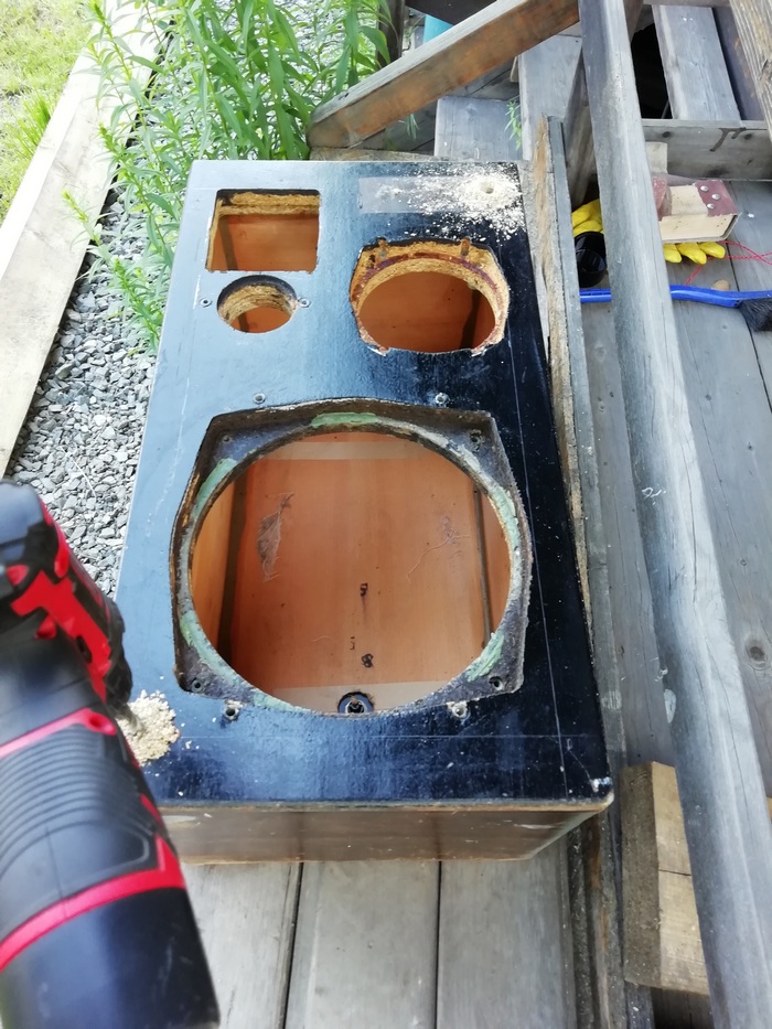

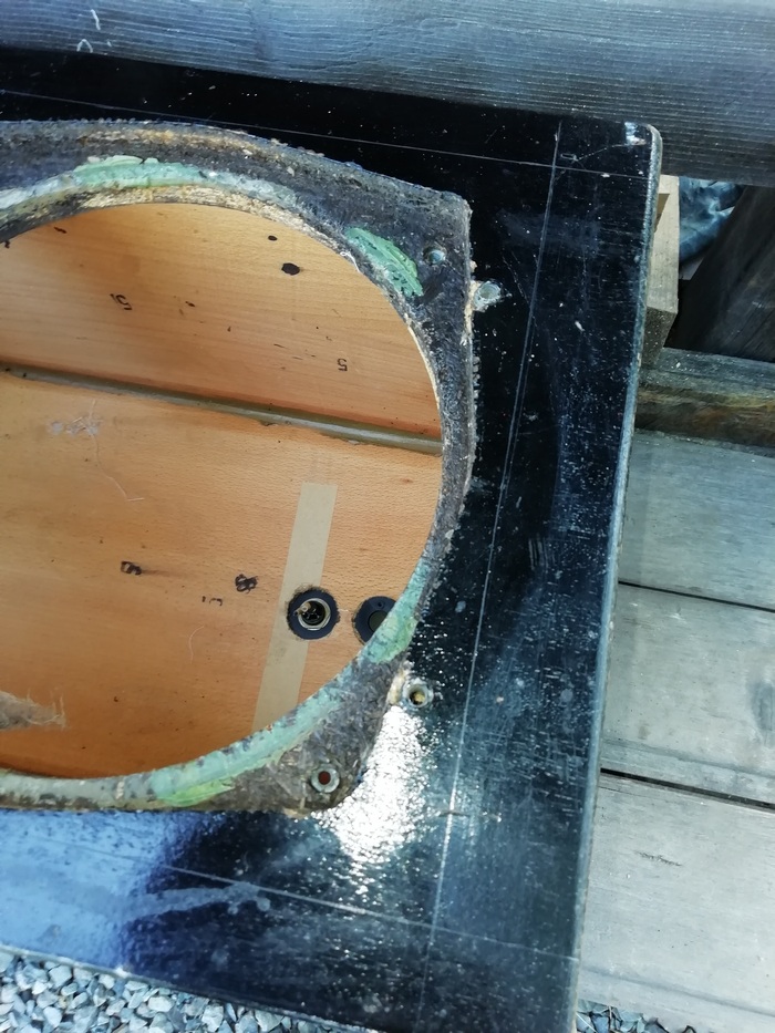

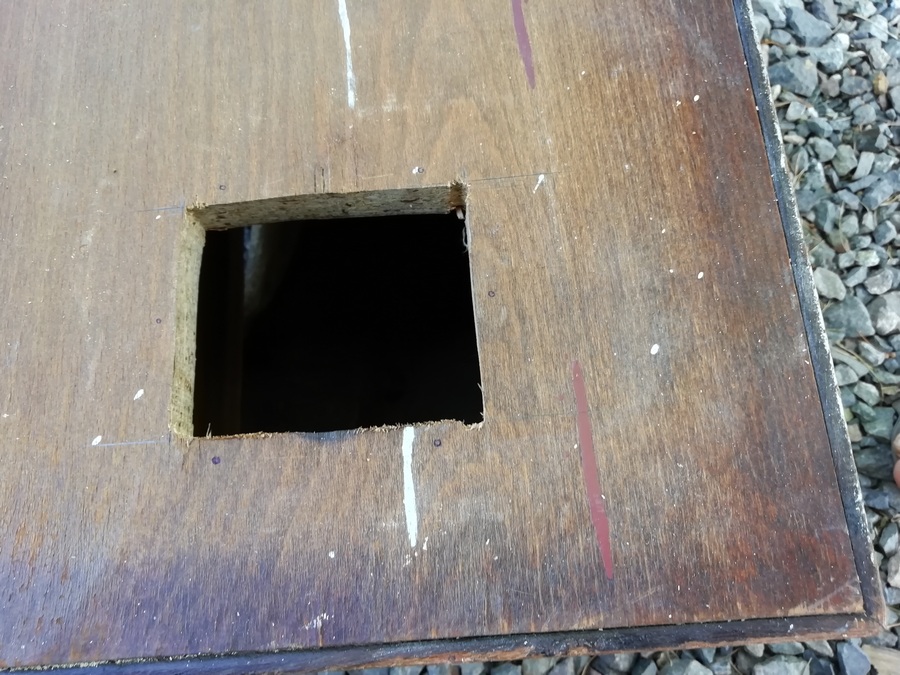

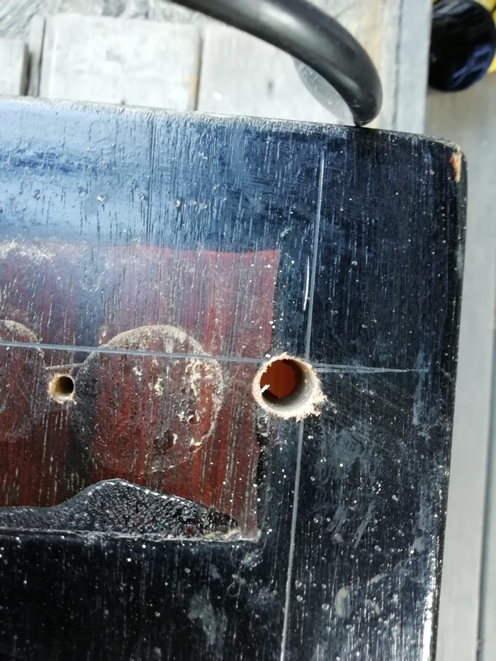

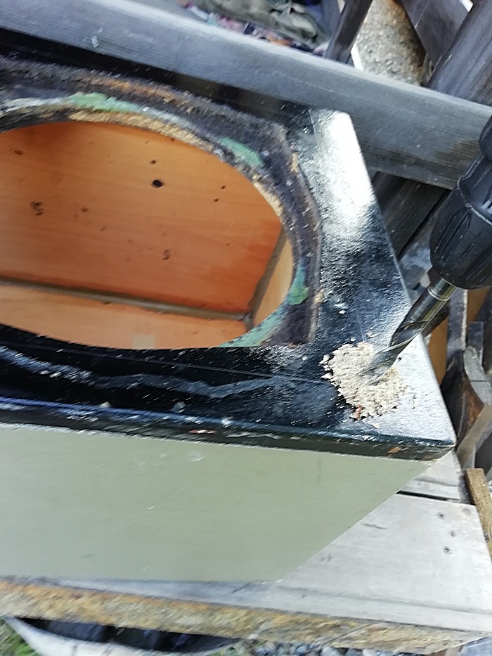

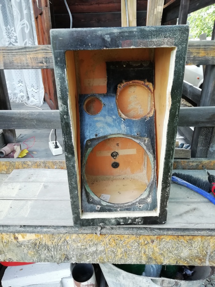

Разметил
IMG_20250711_175221.jpg IMG_20250711_175229.jpg IMG_20250711_175238.jpg IMG_20250711_175244.jpg
Бока от края 30 мм. Низ 40 мм. Верх 45 мм.
В трёх углах просверлил отверстия диаметром 9,0 мм
IMG_20250711_175357.jpg IMG_20250711_175401.jpg IMG_20250711_175406.jpg IMG_20250711_175717.jpg IMG_20250711_175721.jpg IMG_20250711_175724.jpg
И выпилил

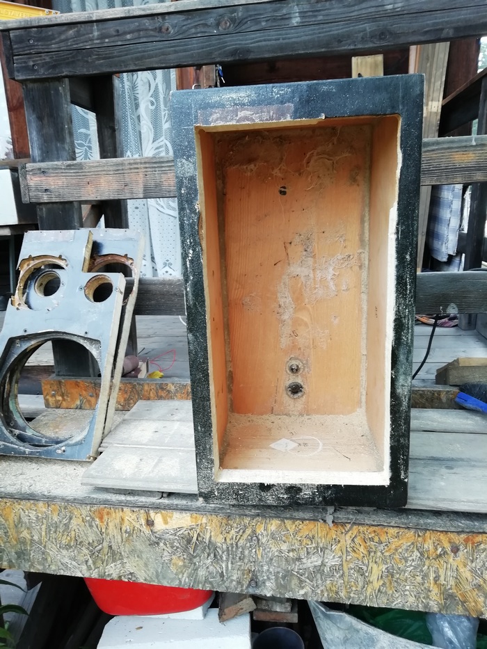

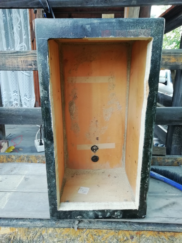

IMG_20250711_175914.jpg IMG_20250711_180537_1.jpg IMG_20250711_180550.jpg IMG_20250711_180617.jpg IMG_20250711_182045.jpg IMG_20250711_182102.jpg IMG_20250711_182107.jpg IMG_20250711_182207.jpg IMG_20250711_182349.jpg
Размеры выпиленного прямоугольника 517 х 260 мм. Должно легко всё поместиться.
Теперь внутренние 564 х 284 х 270 = 43 литра.
Посмотреть вложение 142556 Посмотреть вложение 142557 Посмотреть вложение 142558
Посмотреть вложение 142559 Посмотреть вложение 142560 Посмотреть вложение 142561 Посмотреть вложение 142562 Посмотреть вложение 142564 Посмотреть вложение 142567
Басовик по виду легкий, далеко бегущий, плавно спадающий. Таким обычно и цобеля не надо, простой катушки достаточно. Цобель может внести в звук прикрик и муть.
Как-то раз убедился в этом (порче звука) на собственном опыте.
При запуске, конечно проверю. Тем более, что вся "приблуда" крепится на корпус терминала. Да и корпус АС будет ЗЯ, а не ПИ (оригинал). И объёмы будут различными.
Надо будет прикинуть объём оригинального коропуса.

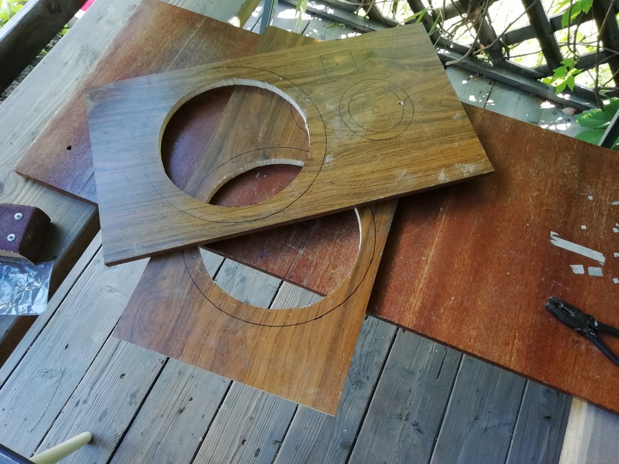

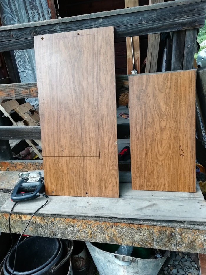

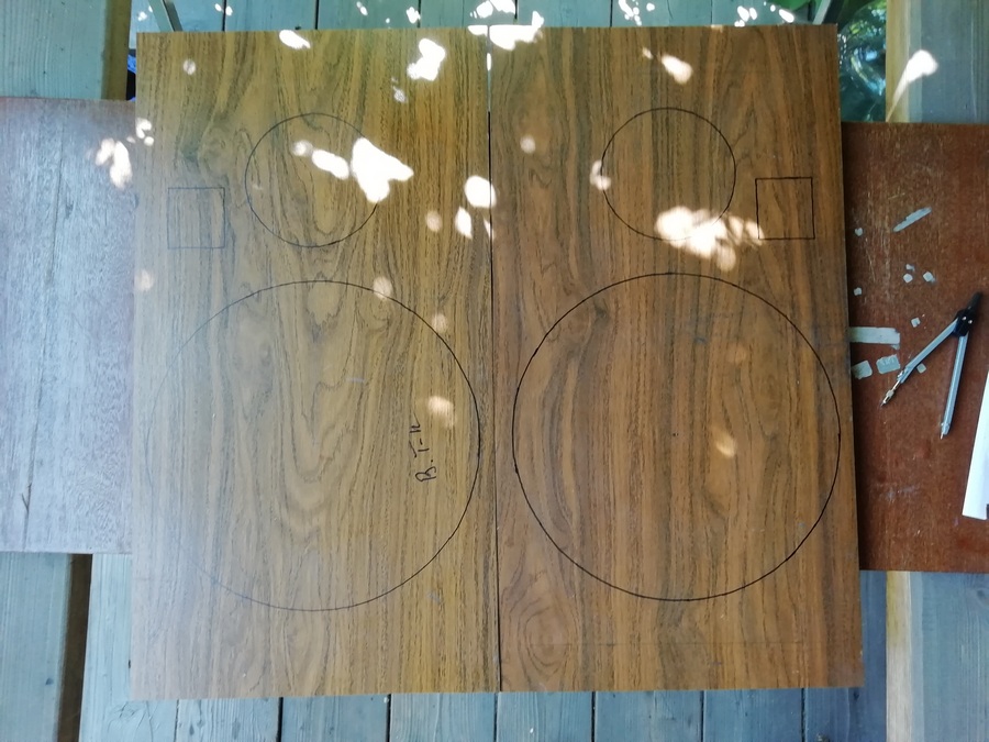

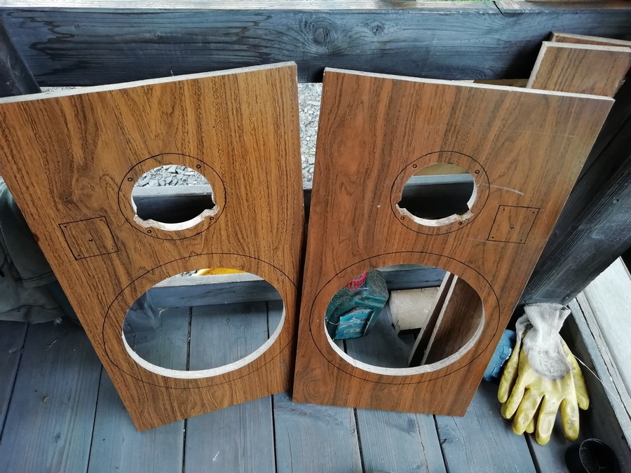

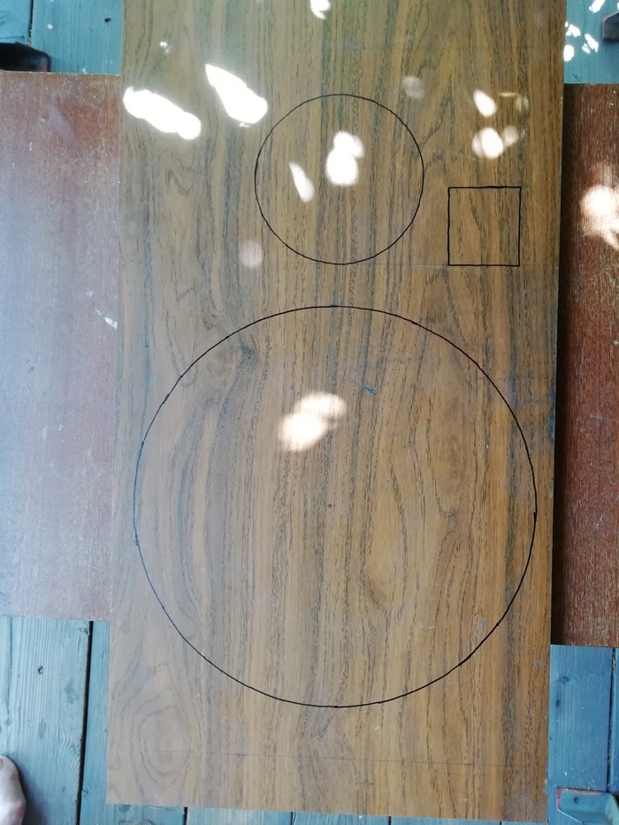

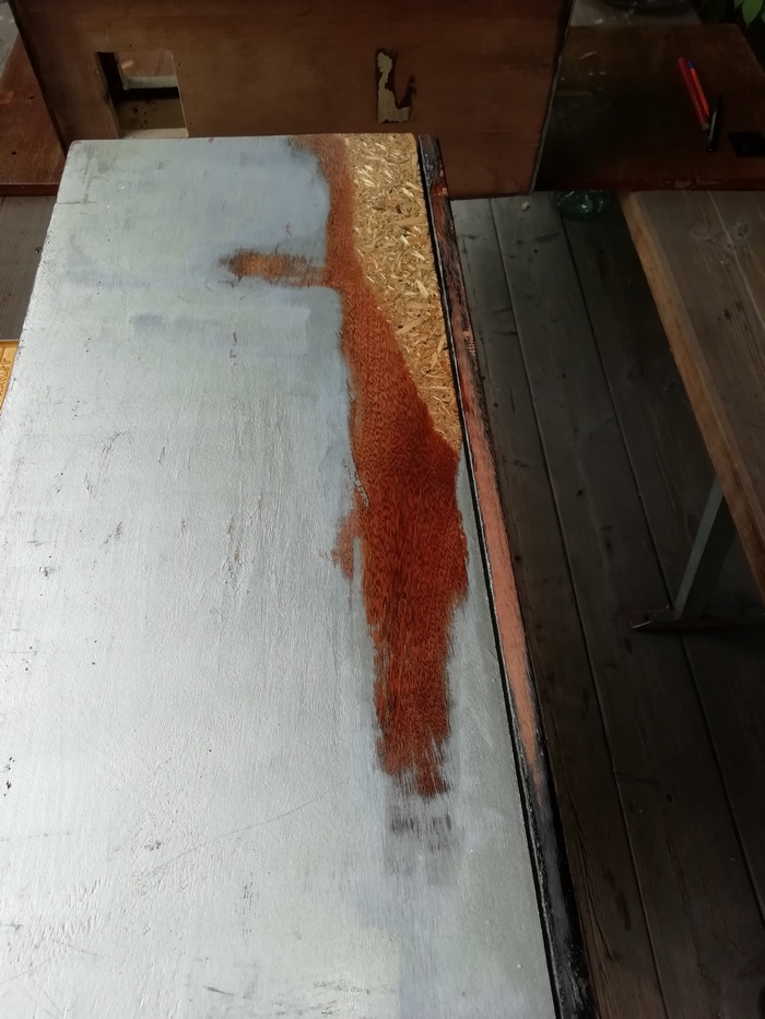

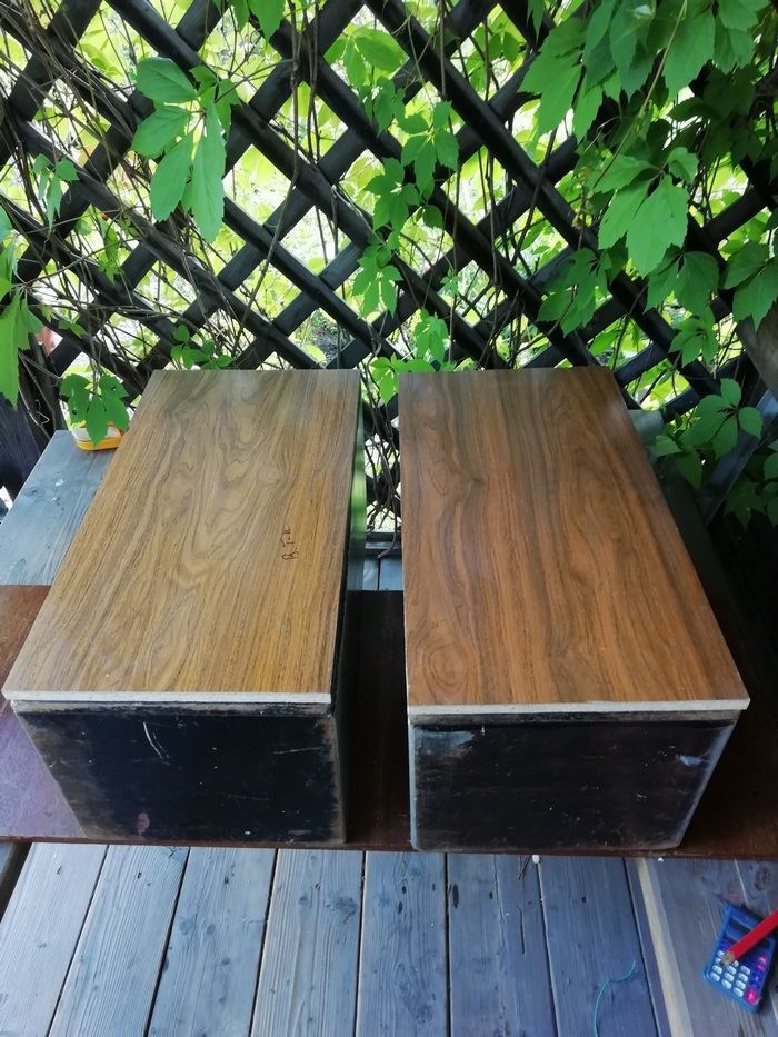

Лобзик после разборки, ревизии, смазки и сборки сегодня шептал. Вырезал две новые панели-накладки на эти корпуса.

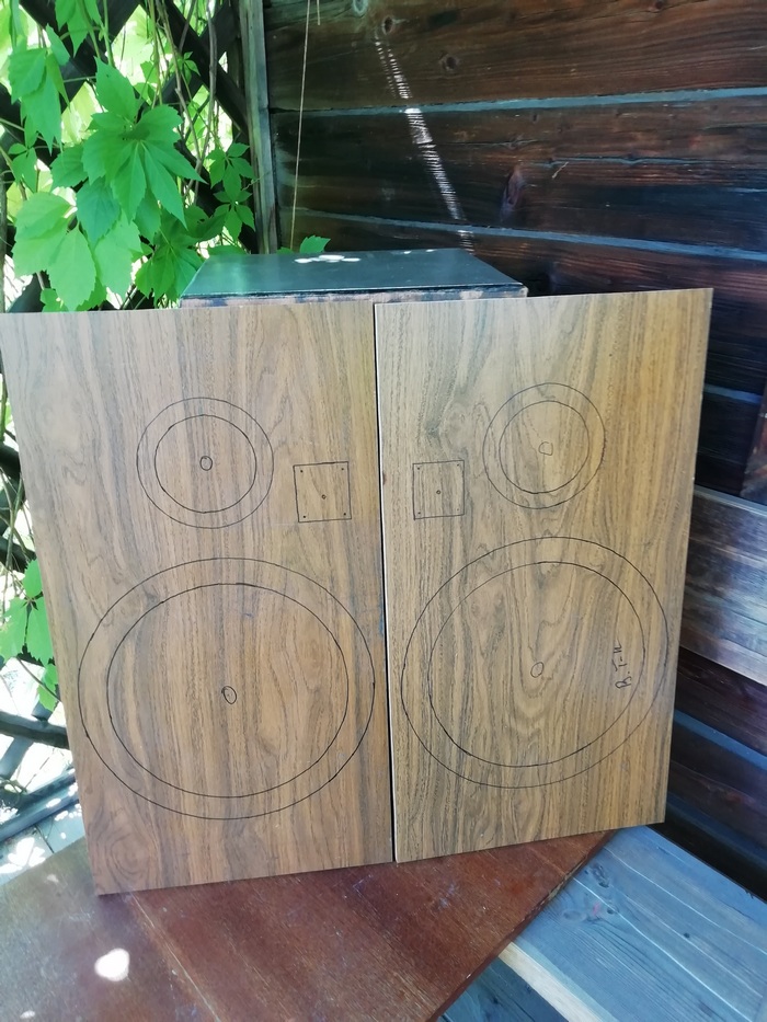

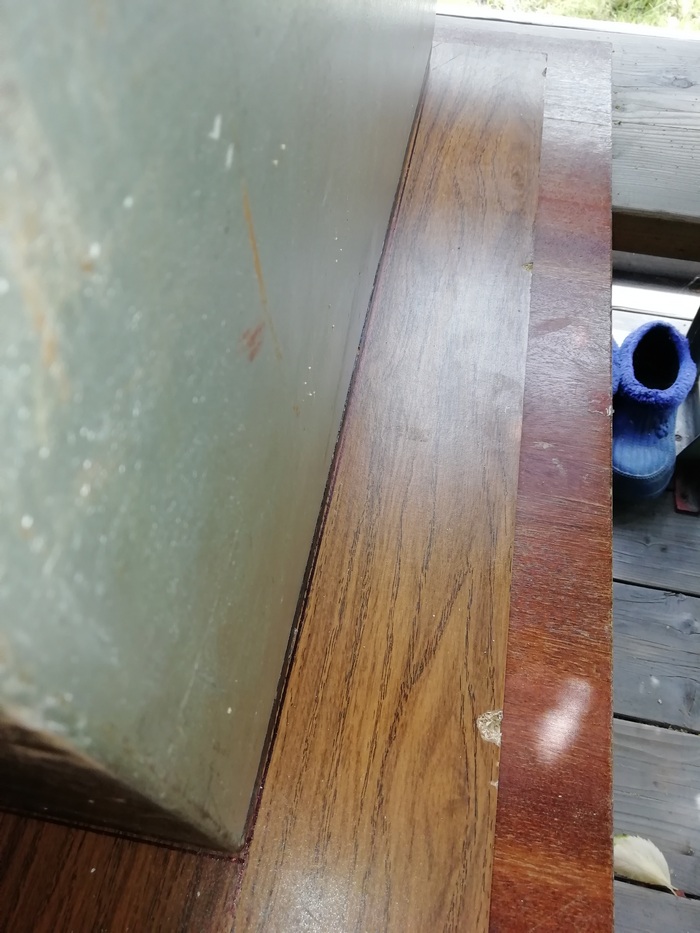

Разметка была простой и непредвзятой. Просто положил корпуса мордой на будущую панель
И обвёл со всех сторон маркером

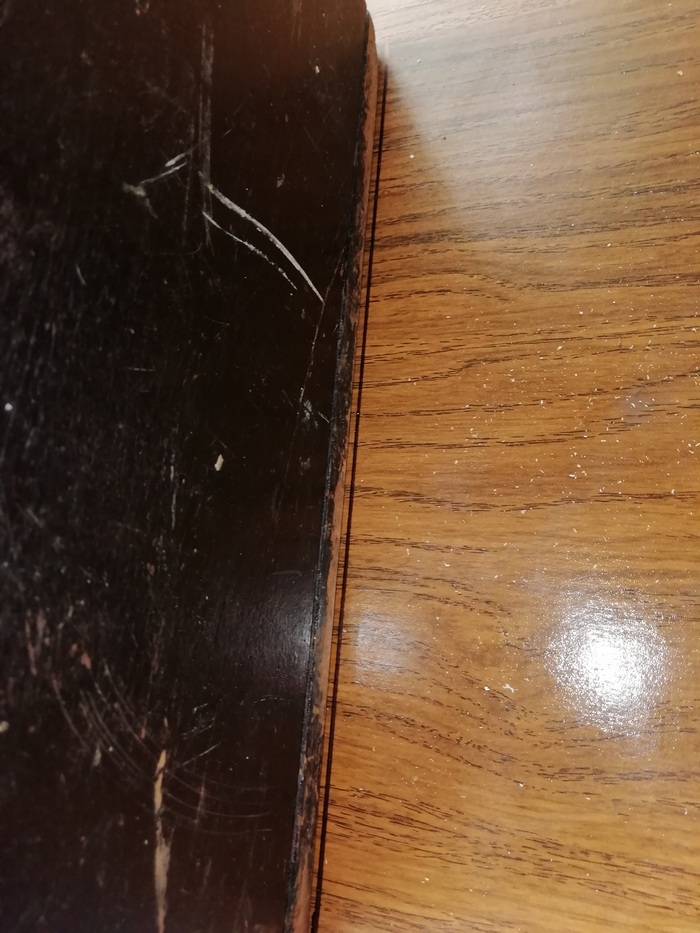

Прошёлся по краям бруском с наждачкой - вроде в размер.
IMG_20250713_123650.jpg IMG_20250713_123655.jpg IMG_20250713_163707.jpg IMG_20250713_163728.jpg IMG_20250713_163751.jpg
Торцы на которые будет приклеиваться панель ободрал от краски просто ножом

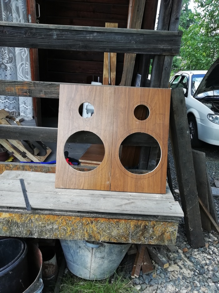

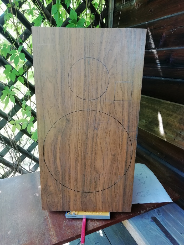

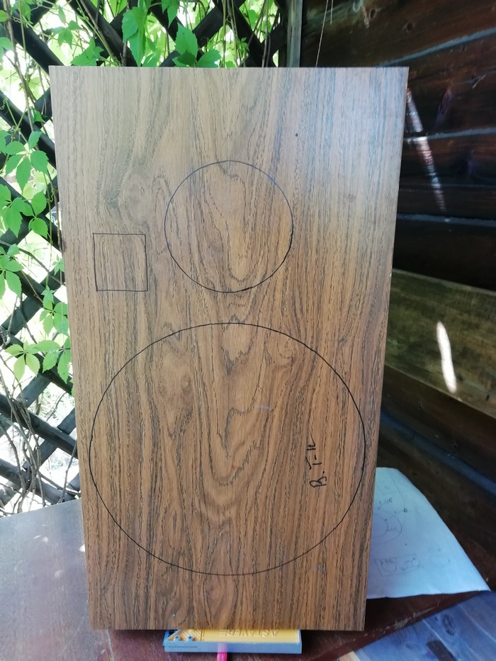

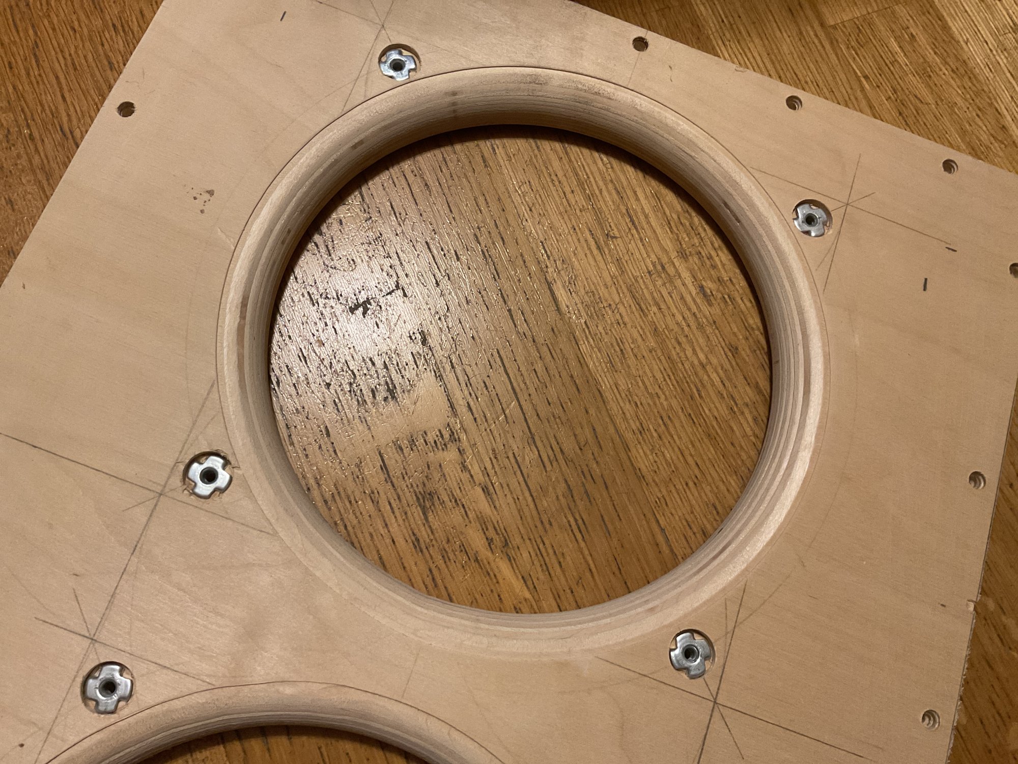

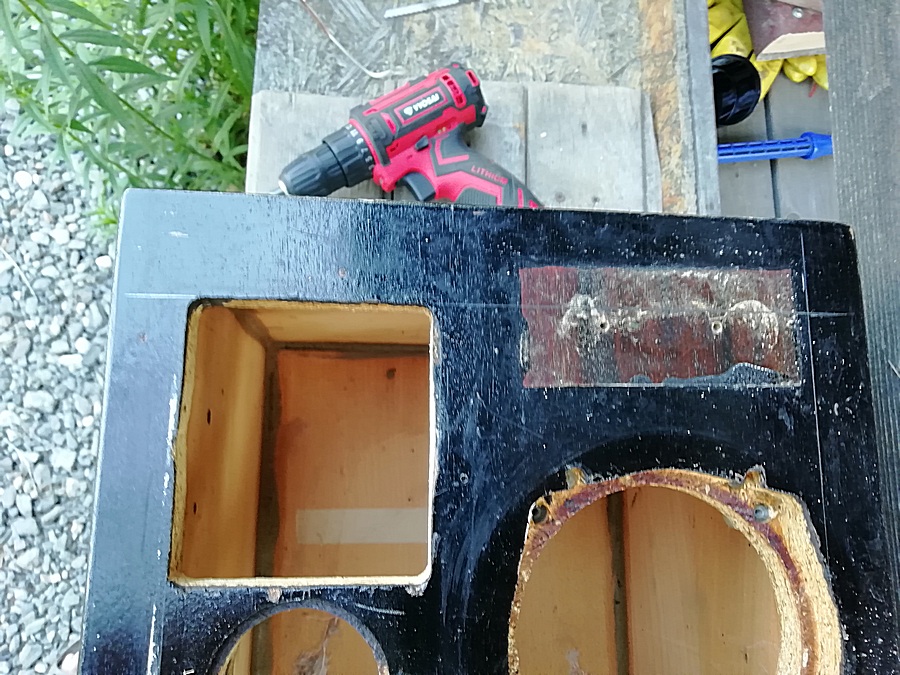

Наружный фланца ВЧ - 122 мм. Наружный фланца НЧ - 295 мм
Приставил к корпусу
Разметил ВЧ под МС - 90 мм. Под корзину НЧ - 240 мм

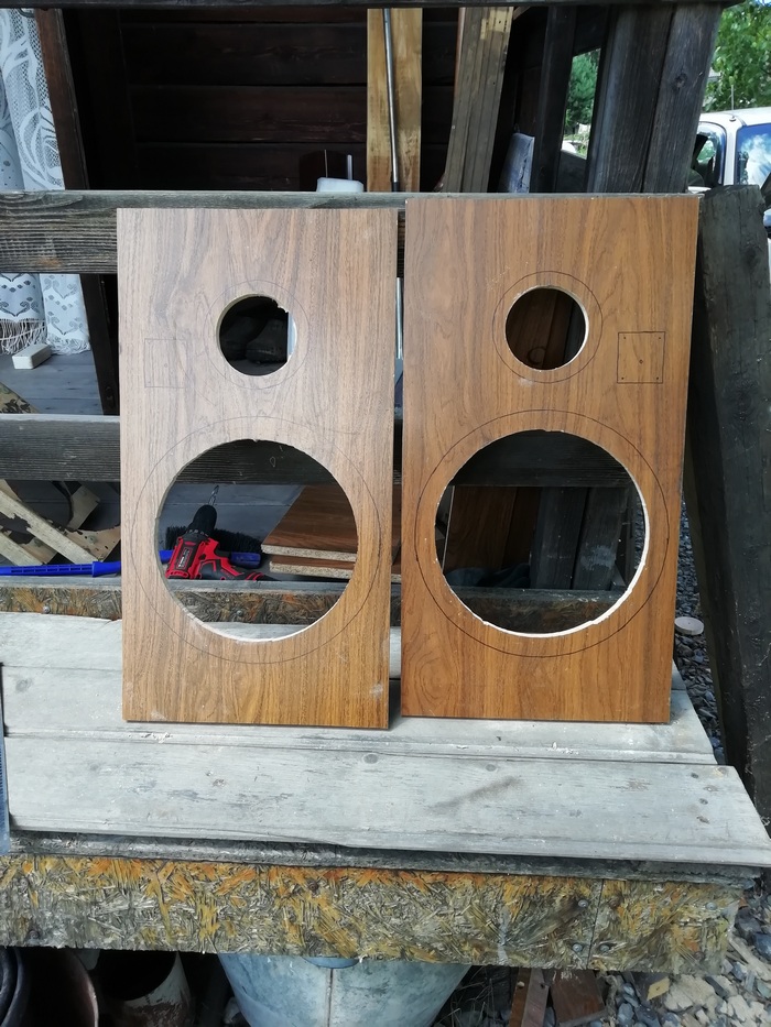

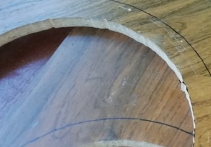

Первое получилось чуть больше и с небольшим смещением. Но это не катастрофа. Потому как края корзин динамиков очень широкие. 28,0 мм. Второе, уже с учётом ошибок, было вырезано точно по разметке.
Маленькое отверстие этим "кромочником" я не рискнул и привёз большой фоезер. Им я запросто вырезал отверстия 78,0 мм. Можно и меньше. Этим большим и вырезал отверстия под ВЧ диаметром 92 мм.

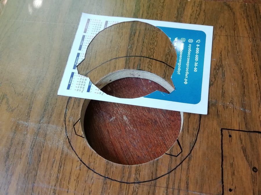

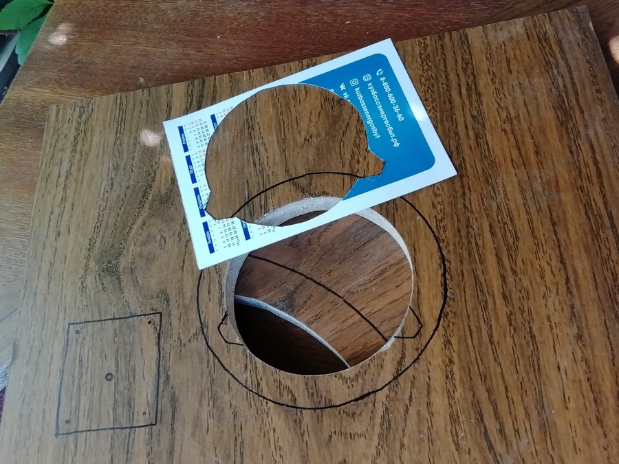

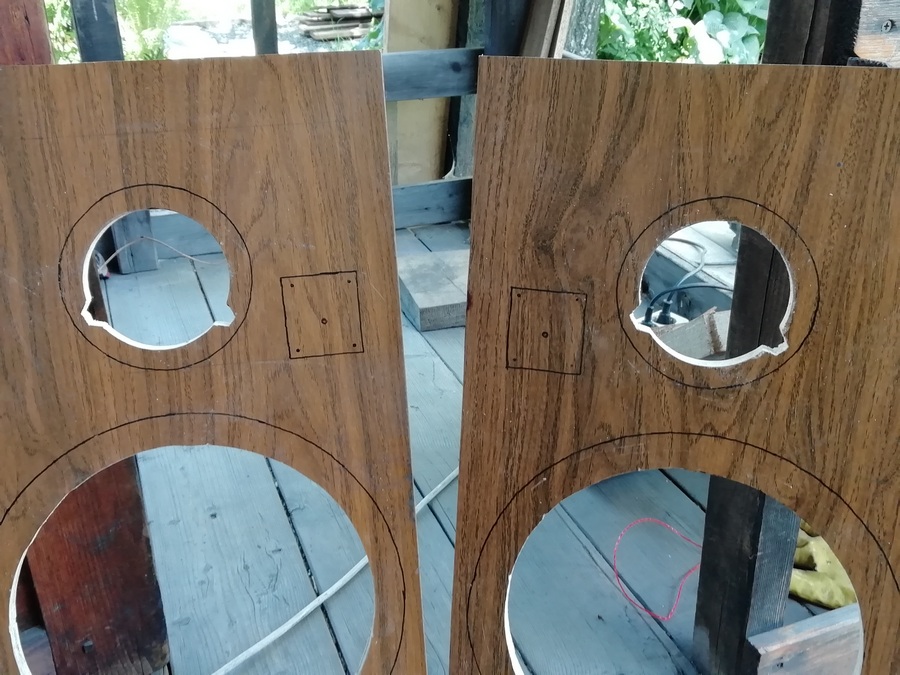

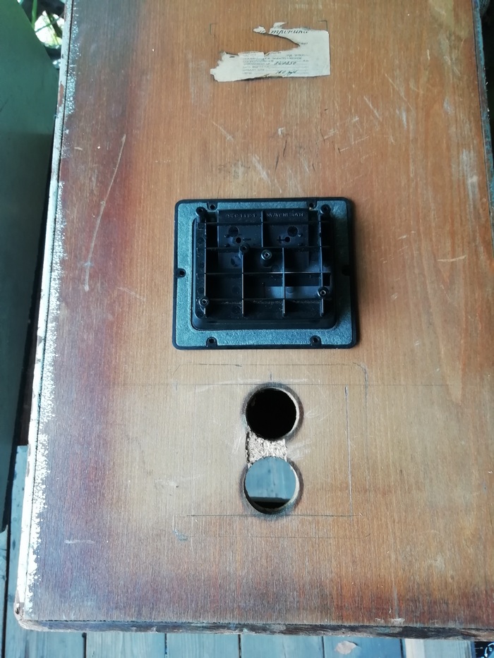

Так как упищалок папы разъёмов в растопырку, пришлось делать лекало или шаблон по которому нужно вырезать куски панели в отверстии для установки пищалок.
Сделал из тонкого картона

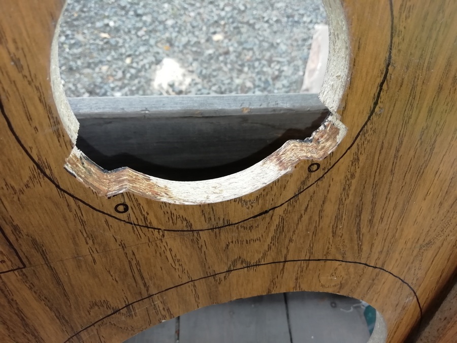

Ну и видимо торопился как голый на ***ю, потому и накосячил с разметкой. Так же не увидел, что разметка кривая когда нарисовал места вырезов.

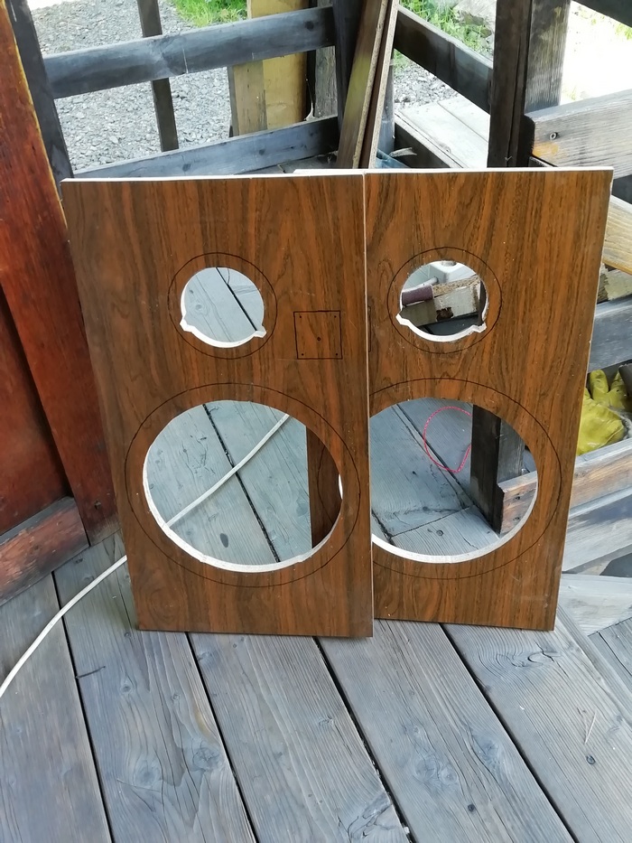

А вот когда вырезал, то и узрел
Если установить пищалку в соответствии с вырезами, то крепёж будет расположен под углом к горизонтали.
Мудень короче я...
Теперь придётся, если смотреть на морду, правый вырез расширять вверх, левый вниз.
Завтра и займусь.
Посмотреть вложение 143369 Посмотреть вложение 143370
Посмотреть вложение 143371 Посмотреть вложение 143372
Мудень короче я...
Завтра и займусь.

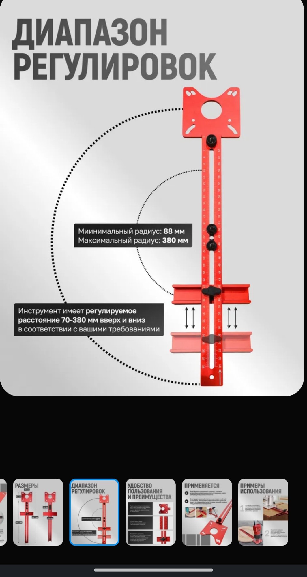

Всё размечалось с циркулем. Не обошлось и без линейки Рутковского, правда не дюймовой. На отсвечивающих поверхностях прорисовывалось маркером.
Низ и верх фрезером.
Такие фаски в данном случае, без надобности.
Я не про фаски и не про циркуль разметочный.
Токмо про фрезерный циркуль.
Как так
получается? Опиши процесс фрезерования.
Он (фрезерный) "циркуль" ослаб и фреза уехала. Поздновато заметил. Второе отверстие уже было более точным. Это я кромочником делал. Руки говно....
На большом фрезере такой хни ни разу не было.
Приспособлюсь. После отпуска, а может быть и зимой сделаю новый кондуктор и пойдёт пруха. Сейчас не до этих мелочей.
Сегодня вырезал отверстия под терминалы
IMG_20250719_134445.jpg IMG_20250719_134456.jpg IMG_20250719_140821.jpg IMG_20250719_140845.jpg IMG_20250719_140837.jpg

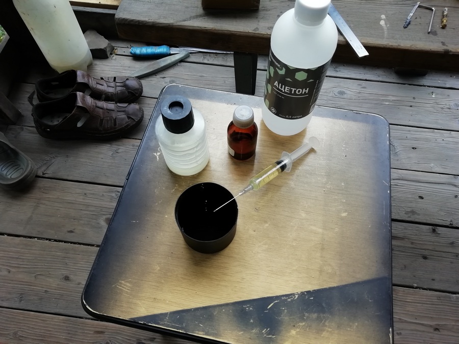

Развёл эпоксидку, разбавил её ацетоном, набрал в шприц (два раза)
И напитал этой смолой все имеющиеся рыхлости корпуса
IMG_20250719_145955.jpg IMG_20250719_150102.jpg IMG_20250719_150055.jpg IMG_20250719_151337.jpg
И остатками пропитал вырезы под ВЧ головку
Главное, чтобы при шлифовке не сыпалось.

А мой лобзик Фиолент 700 отлично пилил пока не сломалась родная деталька которая с колёсиком и на которую нажимает механизм маятника. Теперь как-то хреново пилит. Подозреваю что проблема в том, что я потерял родной штифт, что передаёт движение маятника на эту деталь и не угадал с длиной штифта, а в Гугле эту длину не нашёл. Хотя методом итерации подобрал так что пилка "толкается" при включении маятникового хода. Вот по логике всё там рабочее, а пилит с трудом. Не зависимо от пилочки. Бесит. В отличном состоянии лобзик, неубиваемый и такая херня. Был бы раздолбанный, купил бы новый, а так жаба. Благо есть фрезер и пара циркулярок, лобзиком мало пользуюсь.
А для мелких отверстий типа под клеммы пользуюсь набором коронок по дереву. Заточил после покупки и нормальная грызут. Только у меня нормальные "чаши", а не недоразумение в виде свернутых кусков полосы.
Для кромочника чтоб мозги не трахать проще всего заказать в Китае нормальный циркуль.
    167.3 KB · Просмотры: 49
smile_29 Закажу через "Озон". https://www.ozon.ru/product/frezern...=99trJ7Ex0sG7762MfxO0pJ4S1YQOpvHpxZOYpiQE5057
Заказал. К 10 августа обещали доставить.
