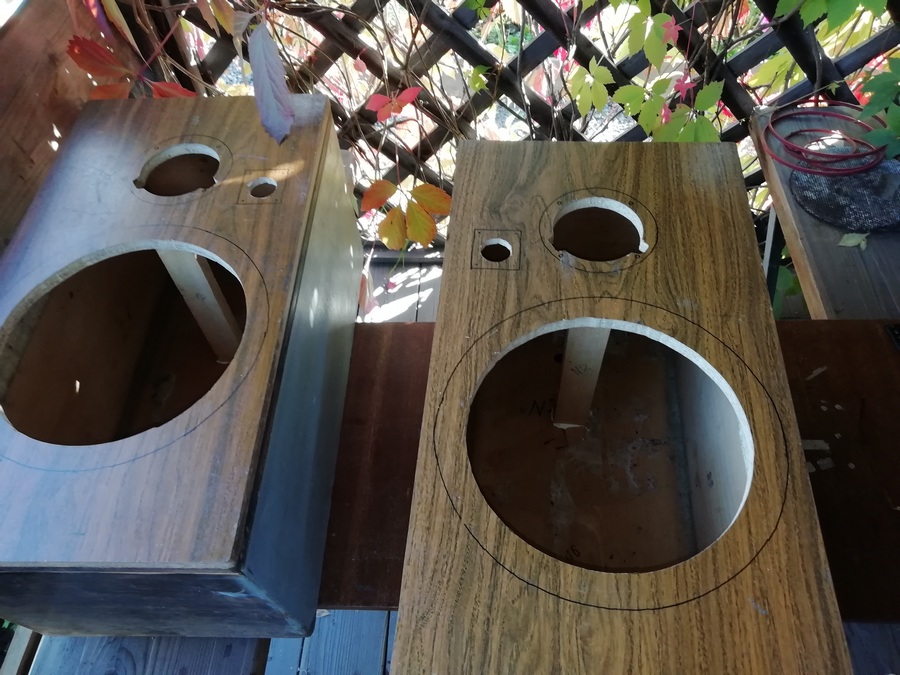

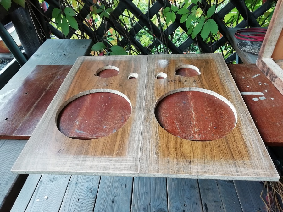

Сегодня занялся ими и самое важное сделал.

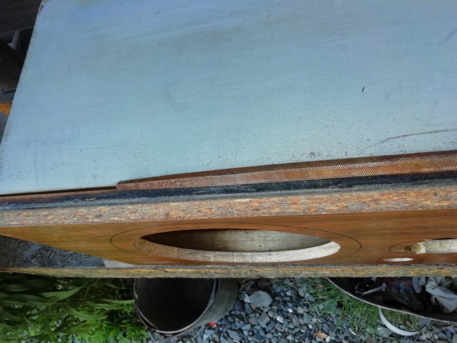

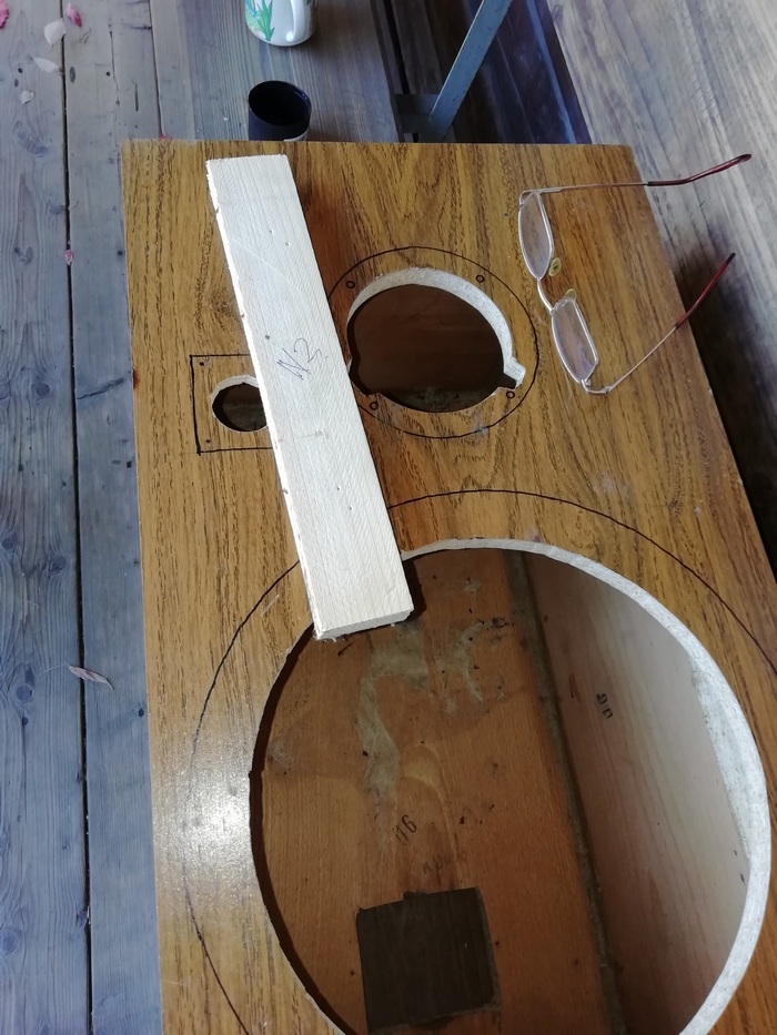

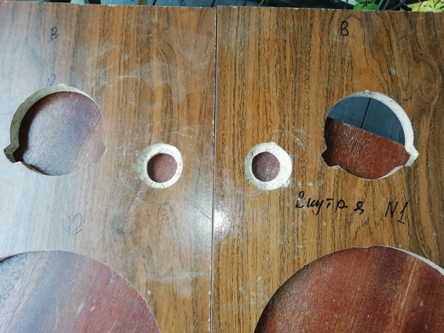

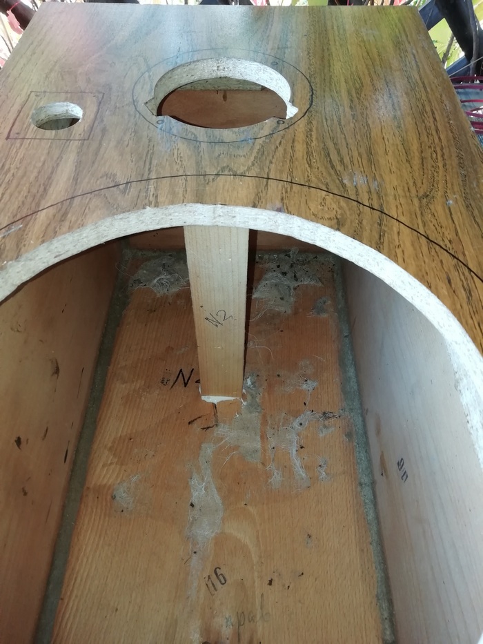

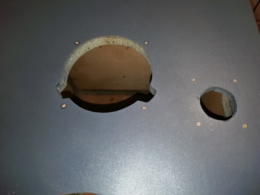

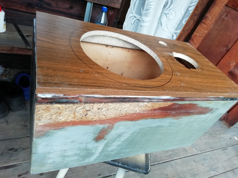

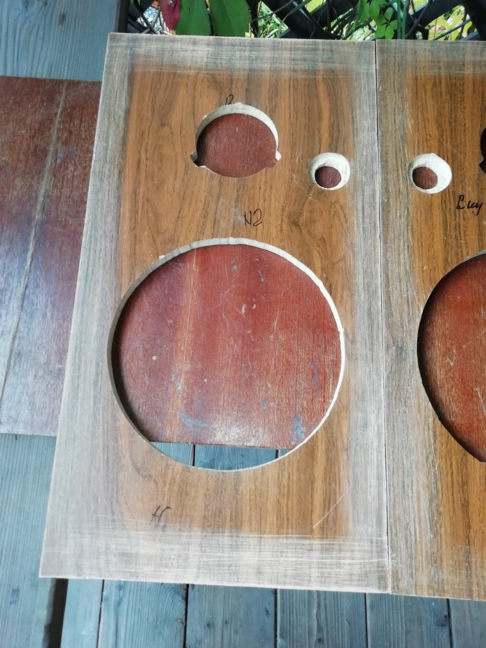

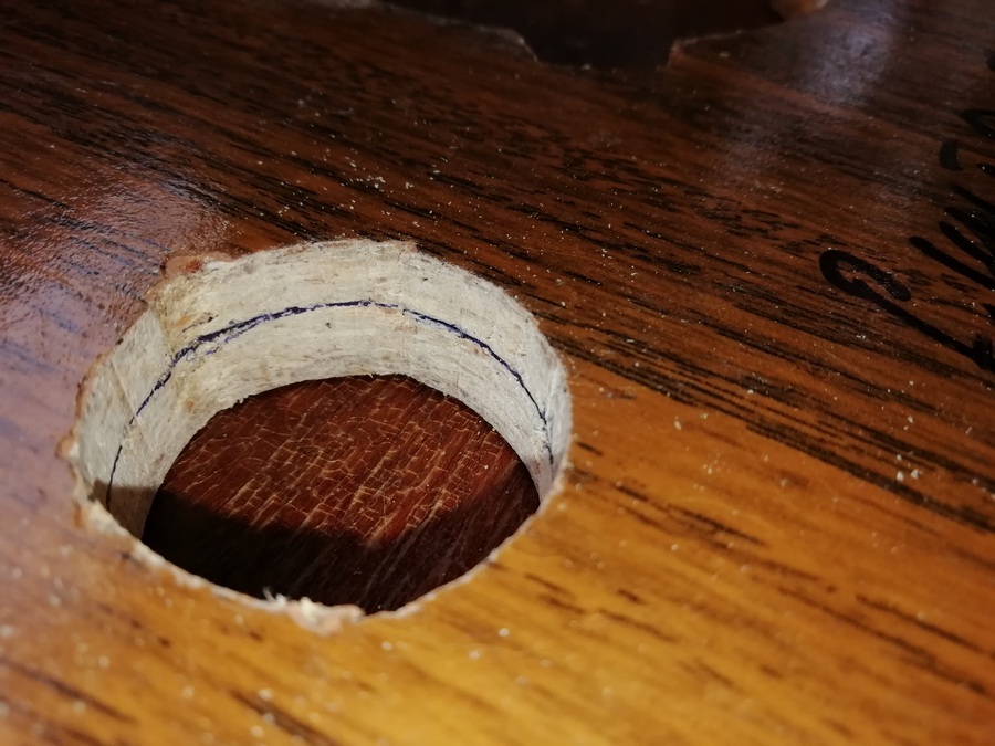

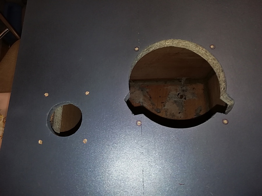

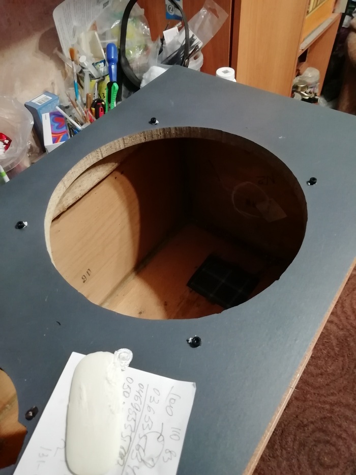

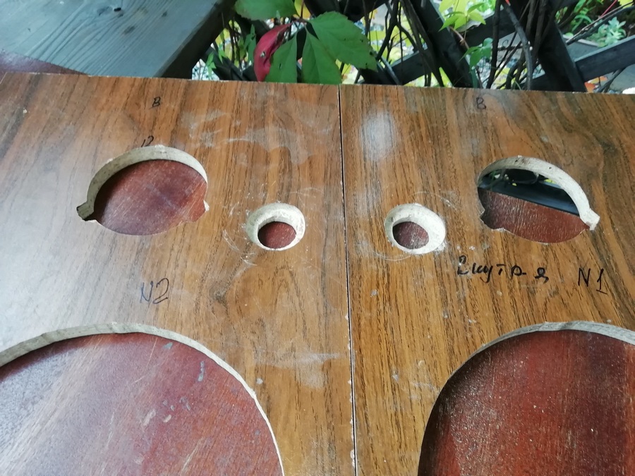

Сначала кромочным фрезером, без всяких спецупоров, только придерживая пальцами платформу, расширил отверстие под корпус регулятора L-Pad
Глубина соответсвовала установочной как и диаметр выфрезерованного. Он был чуть больше чм корпус регулятора
Теперь эта проблема перестала меня волновать, а волновала!

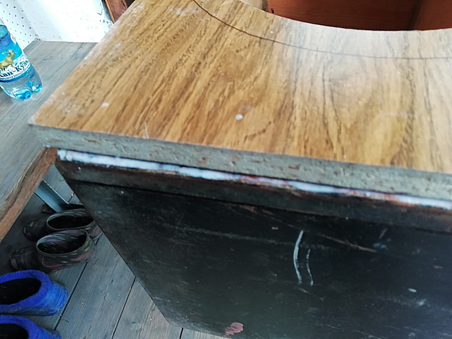

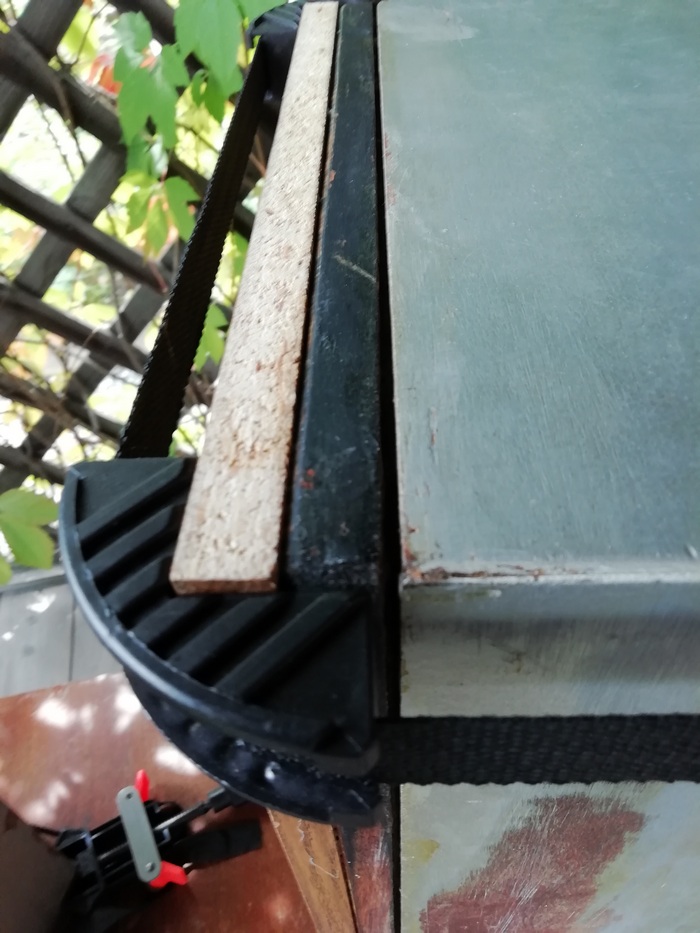

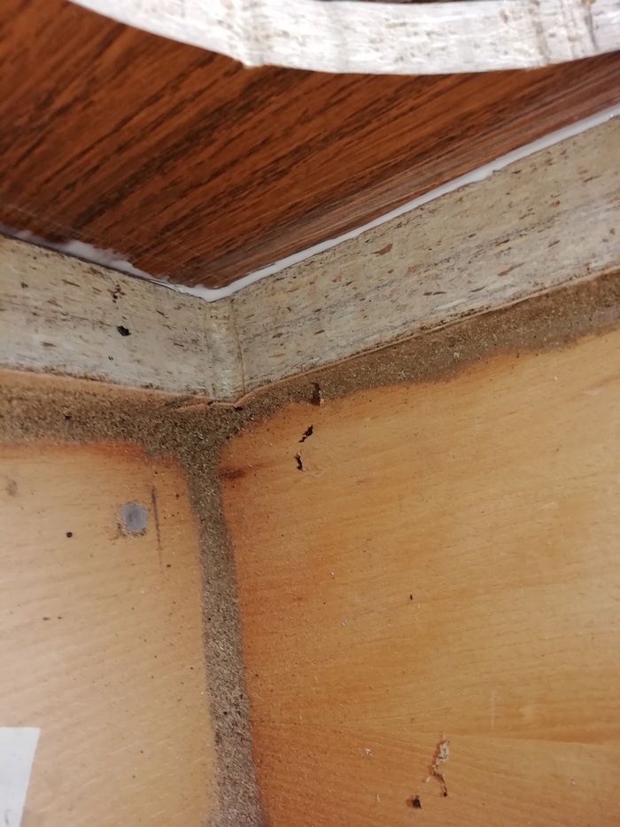

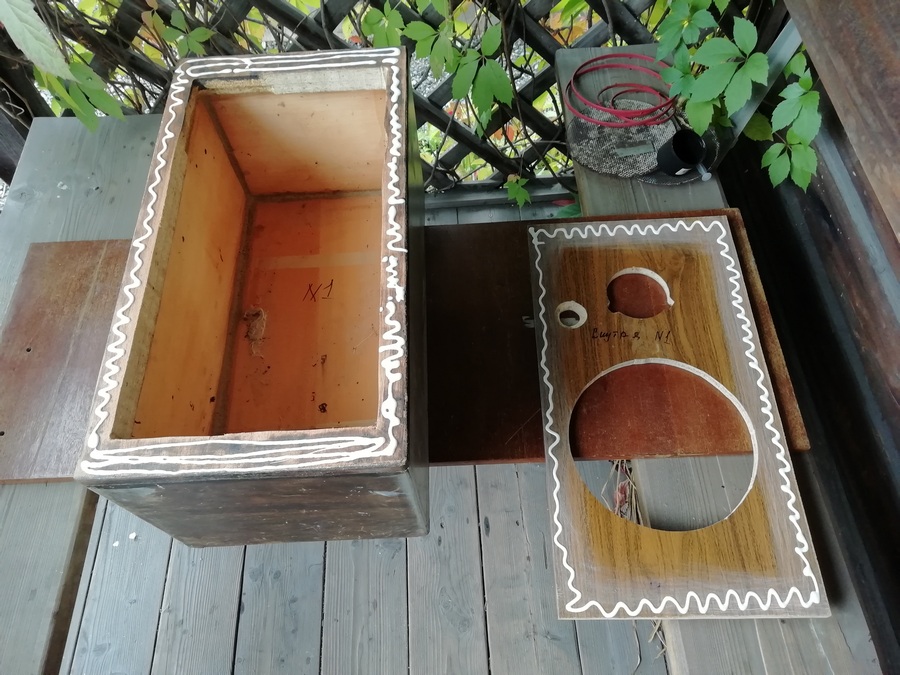

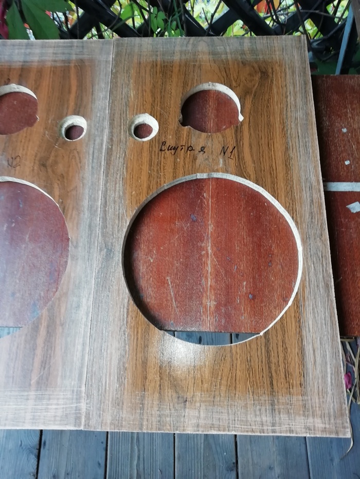

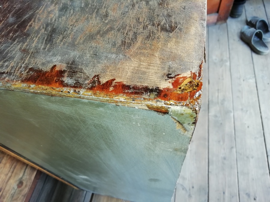

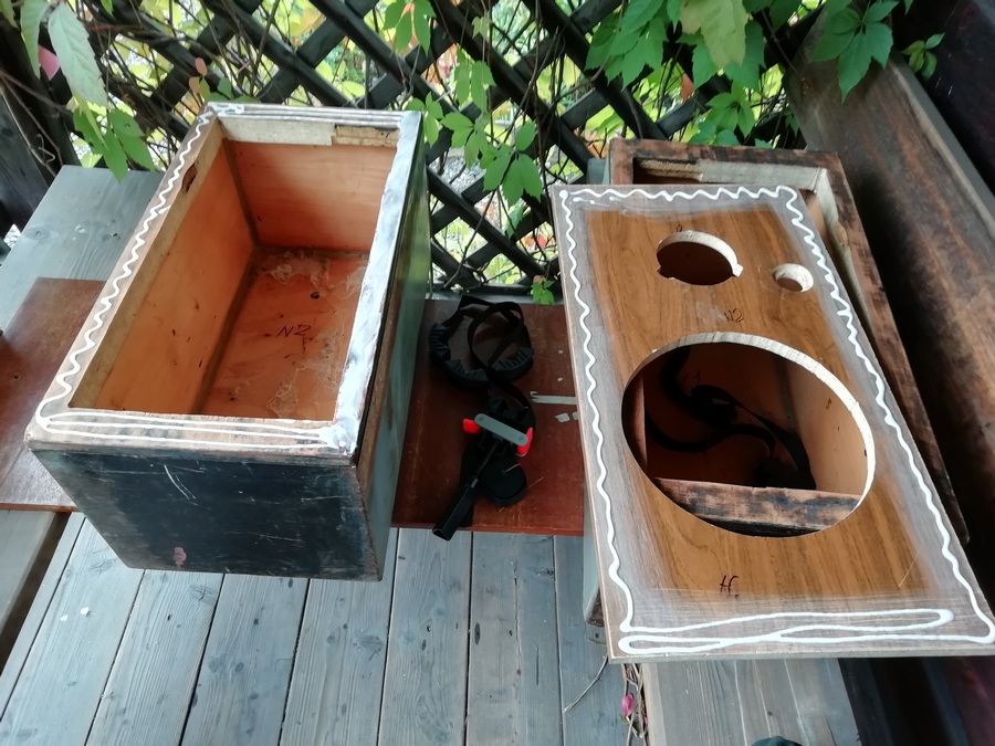

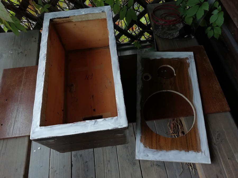

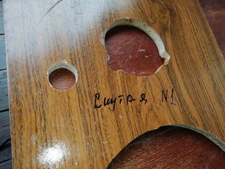

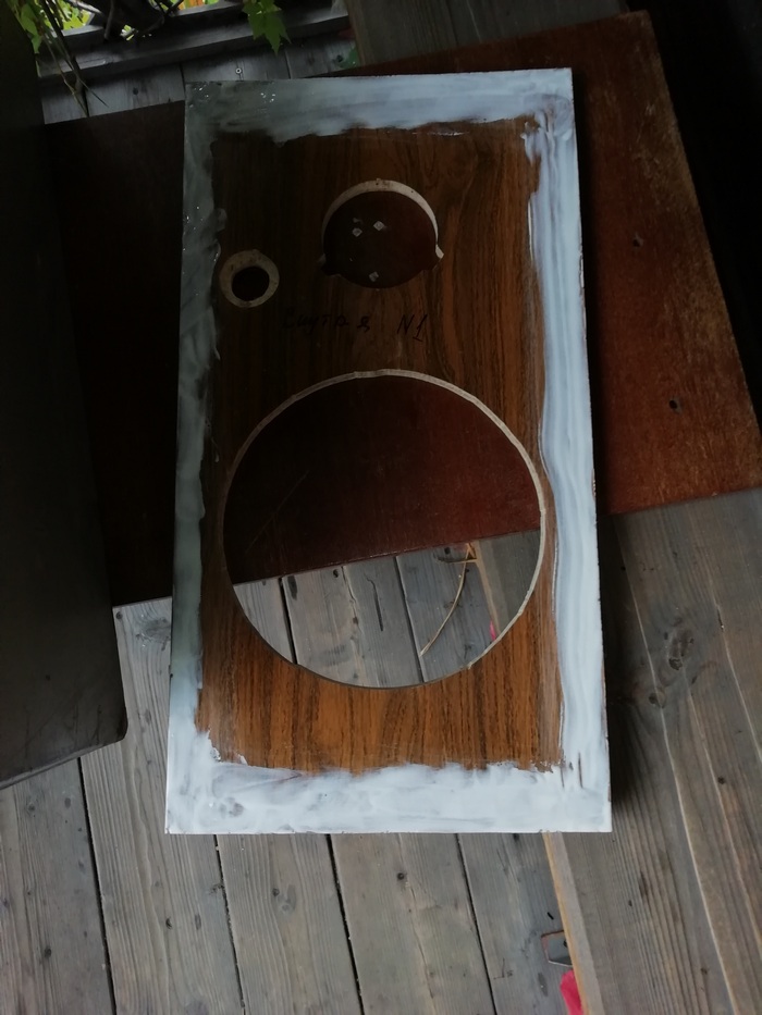

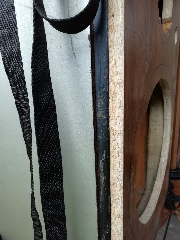

Края фронтальной панели, которые будут укладываться на корпус, были ободраны по периметру грубой наждачкой
А так же обильно протёрты чистым спиртом как и поверхности будущего клеевого шва на корпусах

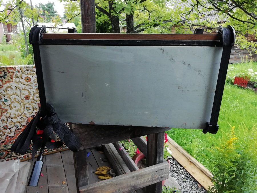

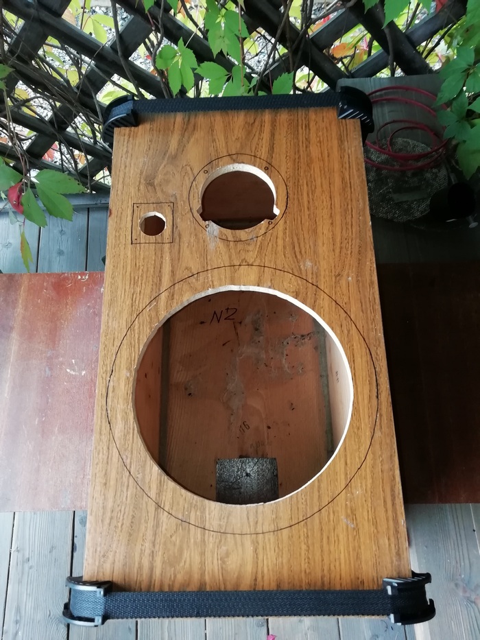

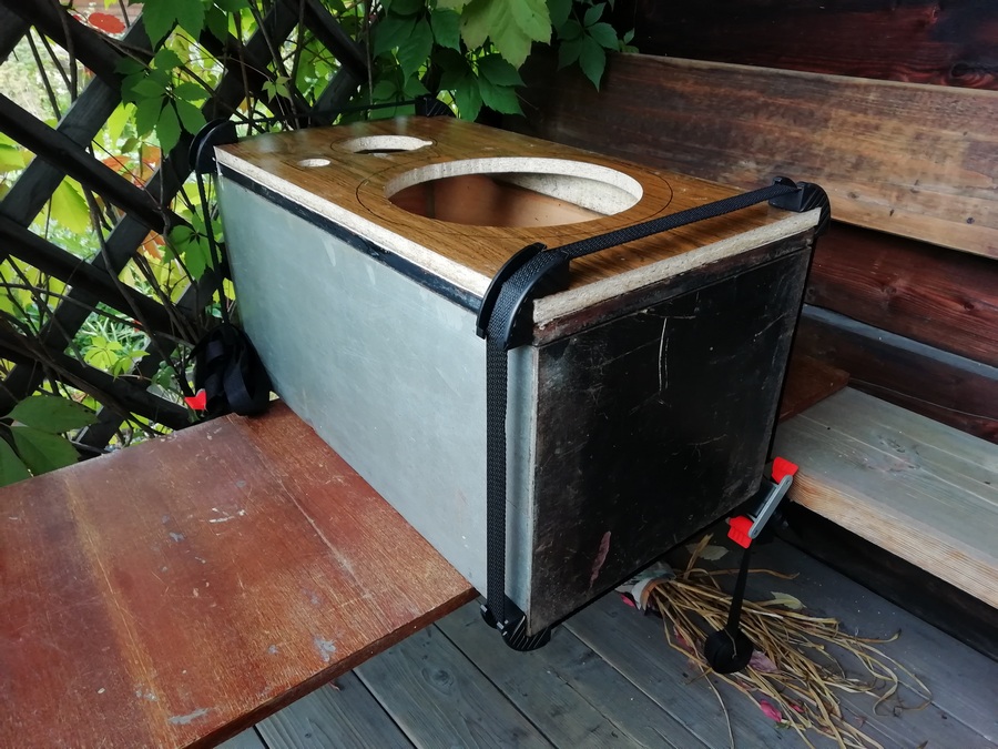

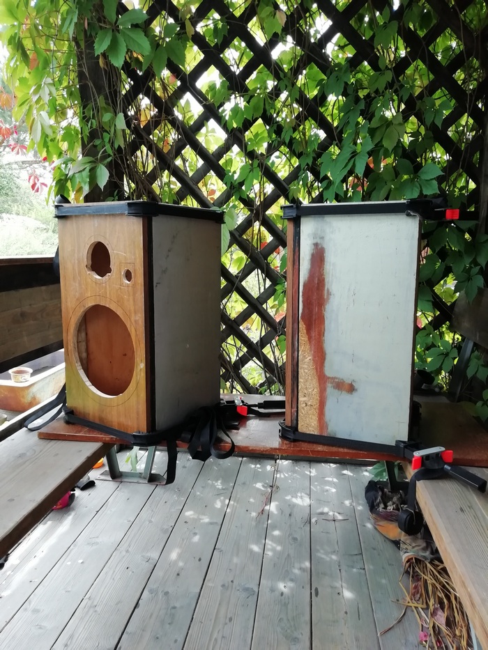

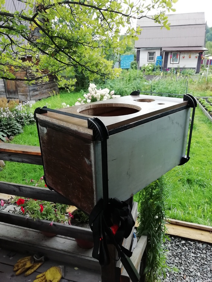

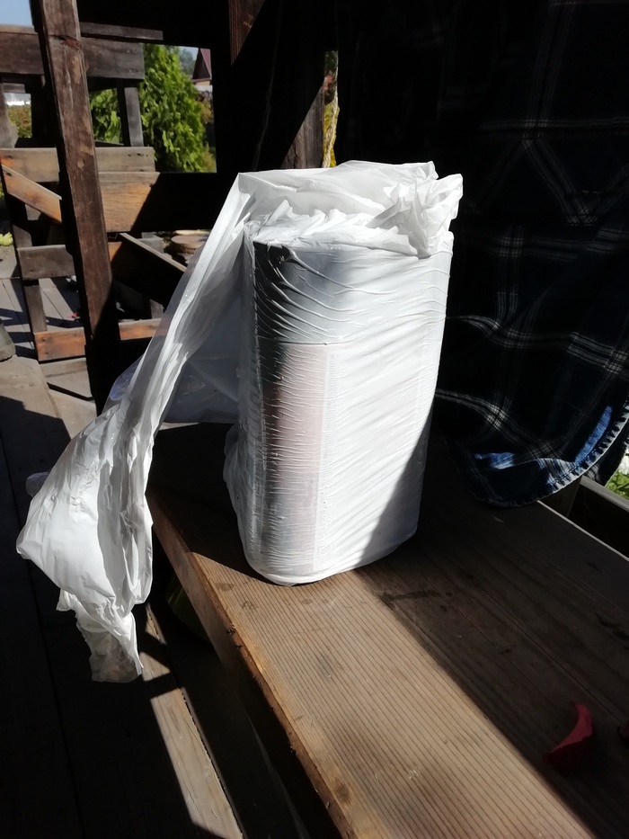

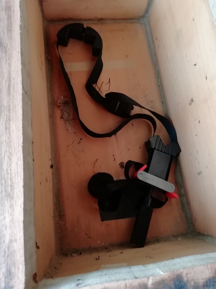

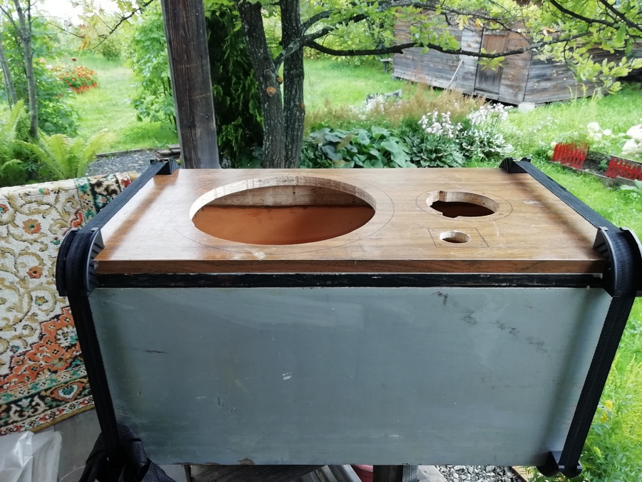

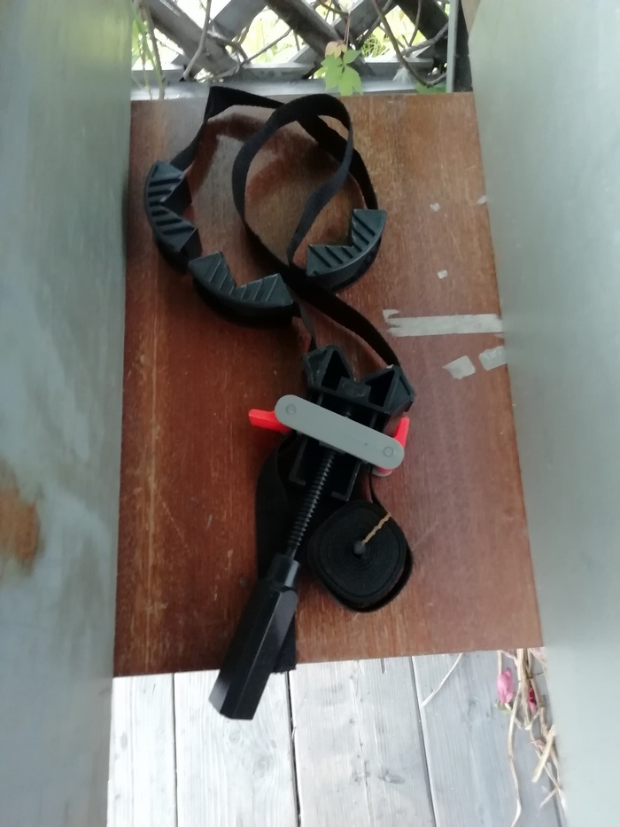

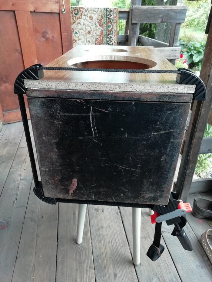

Были приготовлены ленточные струбцины для одной из собираемых АС

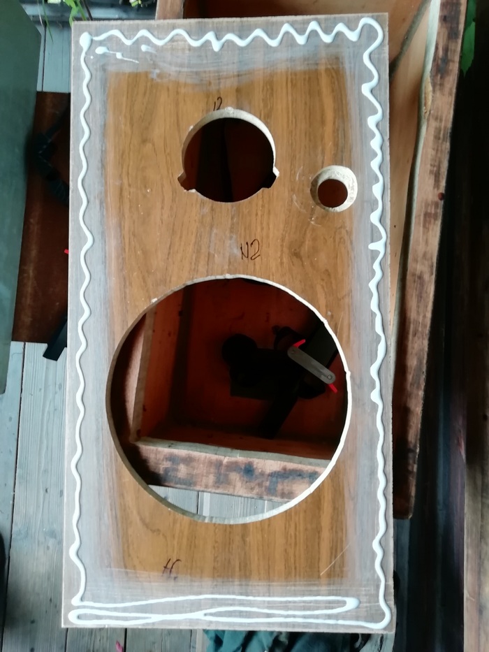

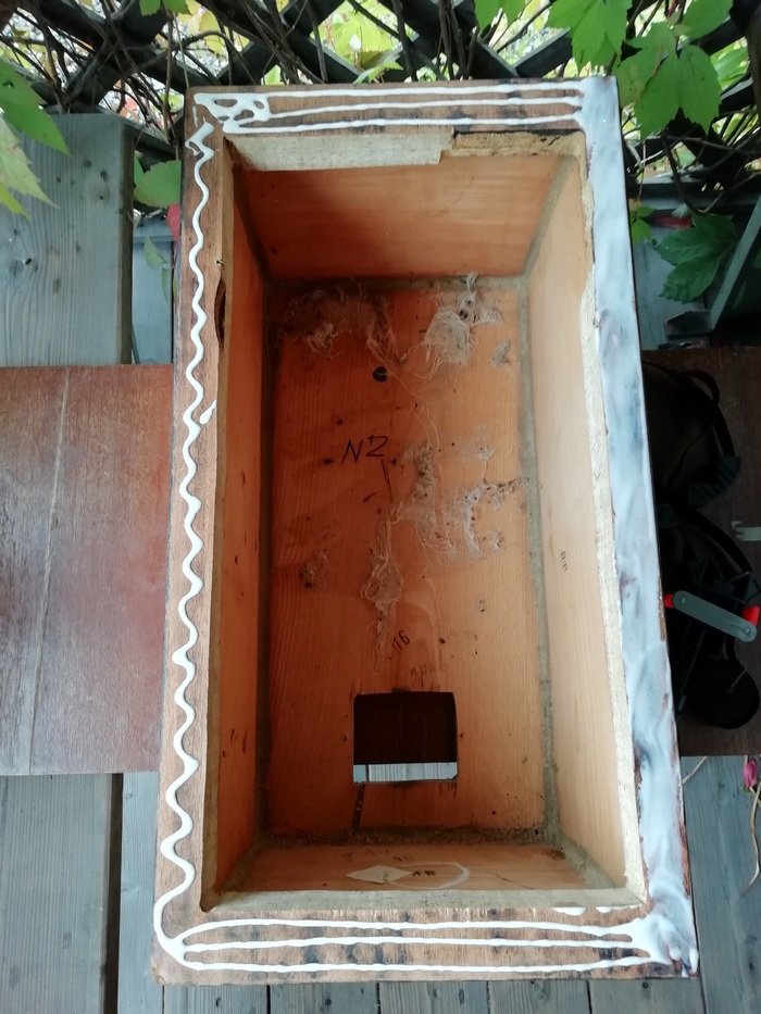

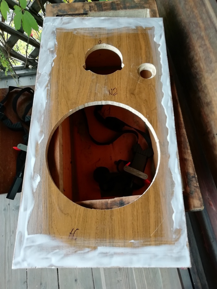

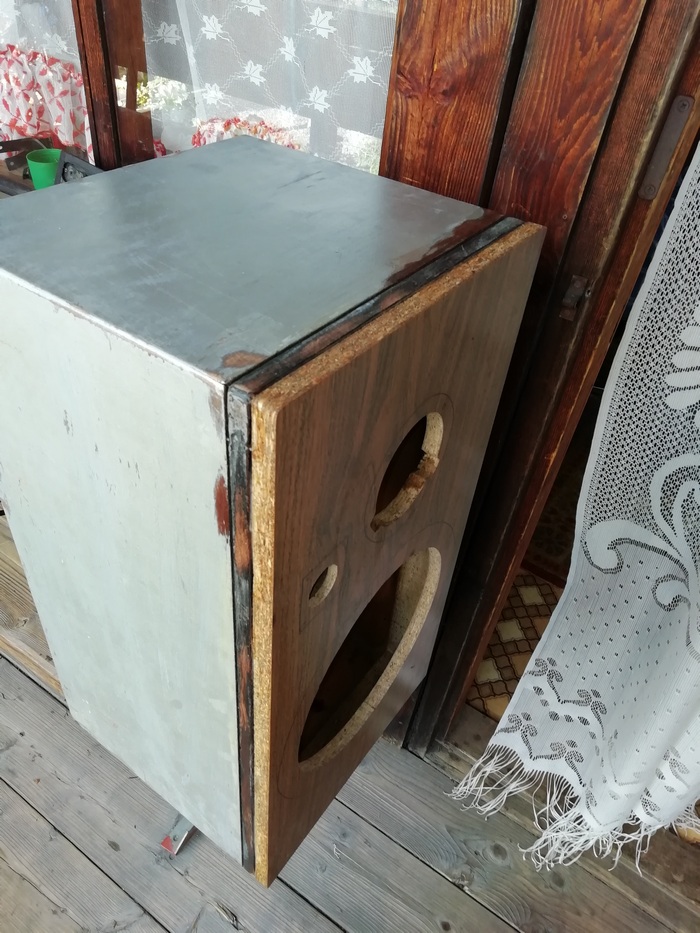

На поверхности панели и корпуса обильно нанесён клей ПВА - Столяр
Не жалел короче я его. Думаю сам себе - лучше уберу лишнее выстпившее, чем не хватит... Размазал ровненько пальцем
Дал вылежаться минут около десяти, чтобы клей чуток подсох и панель не ёрзала по корпусу от малейшего прикосновения. И состыковал
Не придавливая полравнял угольником плоскости: Верх/Низ/Бока
И стянул струбцинами постоянно контролируя положение панели относительно корпуса.
Выступающий клей убирал мокрой тряпкой. После окончательной затяжки, когда клей уже перестал выступать, сделал фото изнутри.
Был удовлетворён.
Таже процедура была совершена и со вторым корпусом
IMG_20250808_135856.jpg IMG_20250808_140221.jpg IMG_20250808_140226.jpg IMG_20250808_140232.jpg
Первая АС была перенесена на импровизированный стол
А вторая АС водрузилась на место первой для лучшего обзора и доступа к рукоятками струбцин
Также, при постоянном контроле положения панели относительно корпуса и выступающего клея, рукоятки струбцин были максимально выкручены.

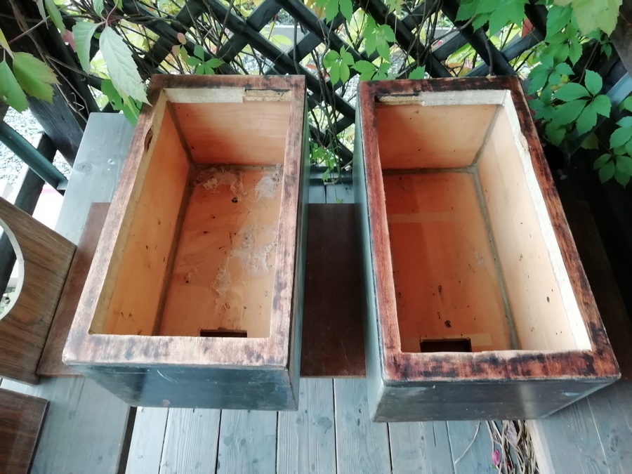

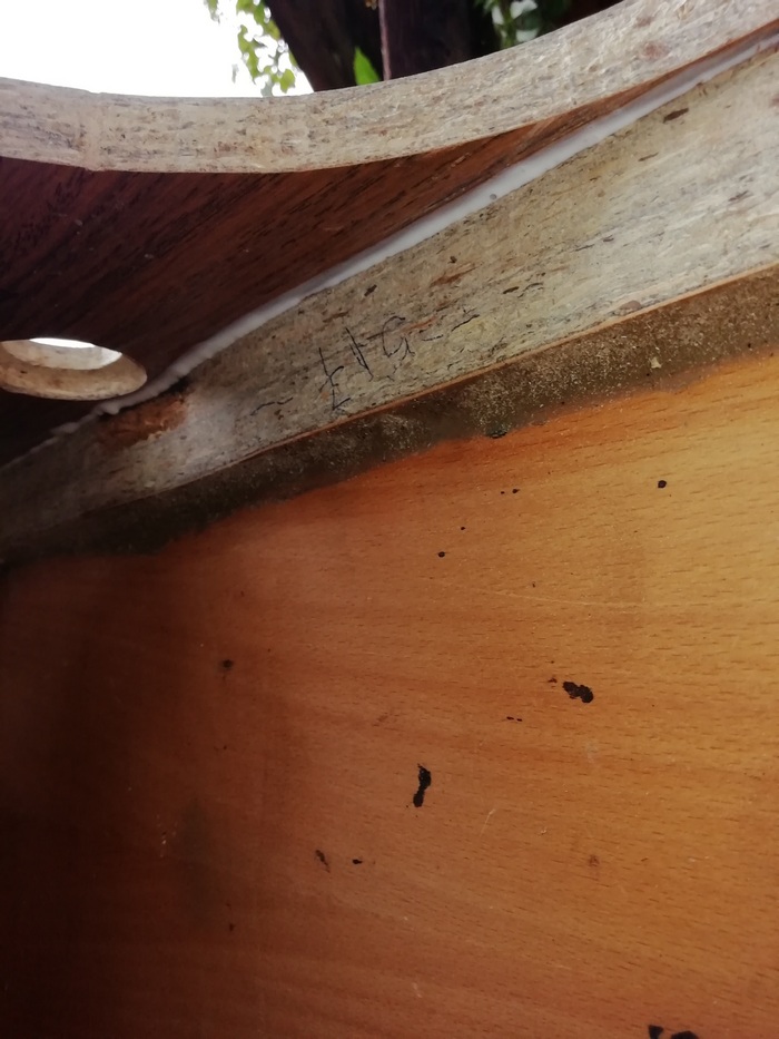

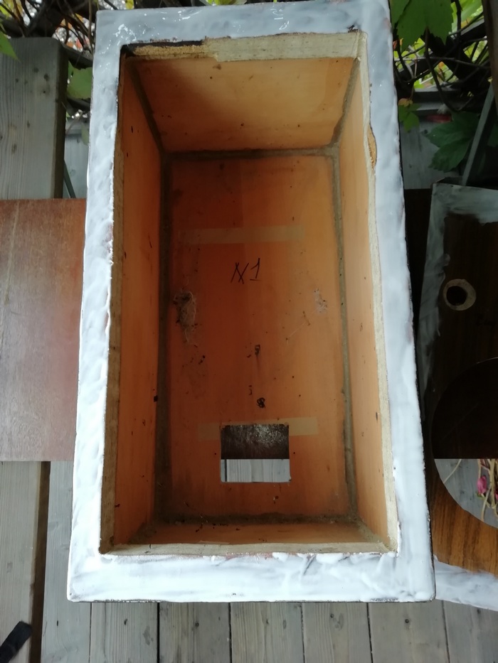

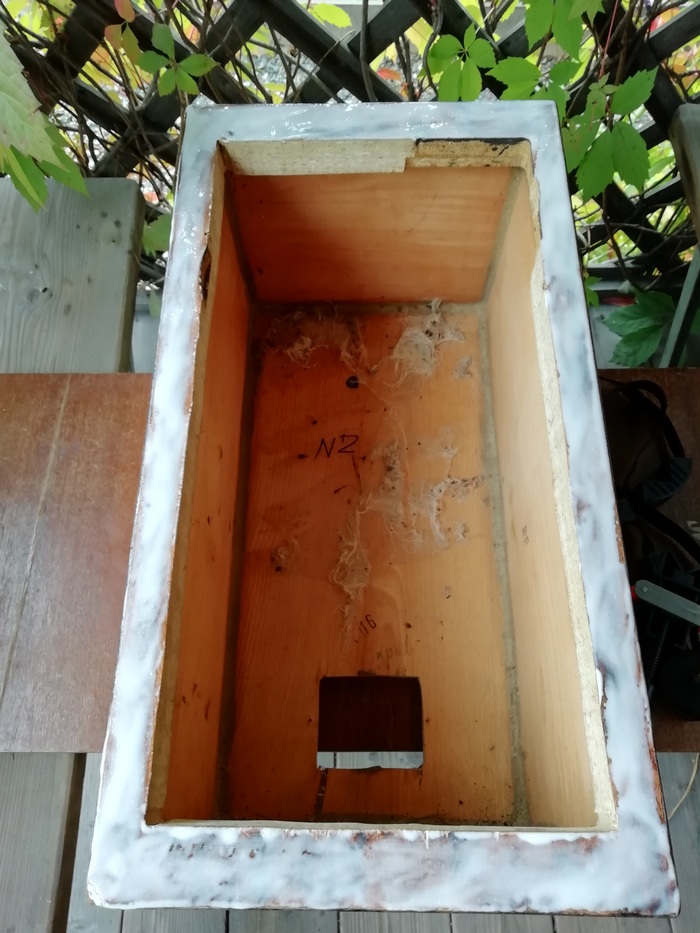

Внутренний мир корпусов тоже порадовал
IMG_20250808_141745.jpg IMG_20250808_141758.jpg IMG_20250808_141816.jpg IMG_20250808_141824.jpg

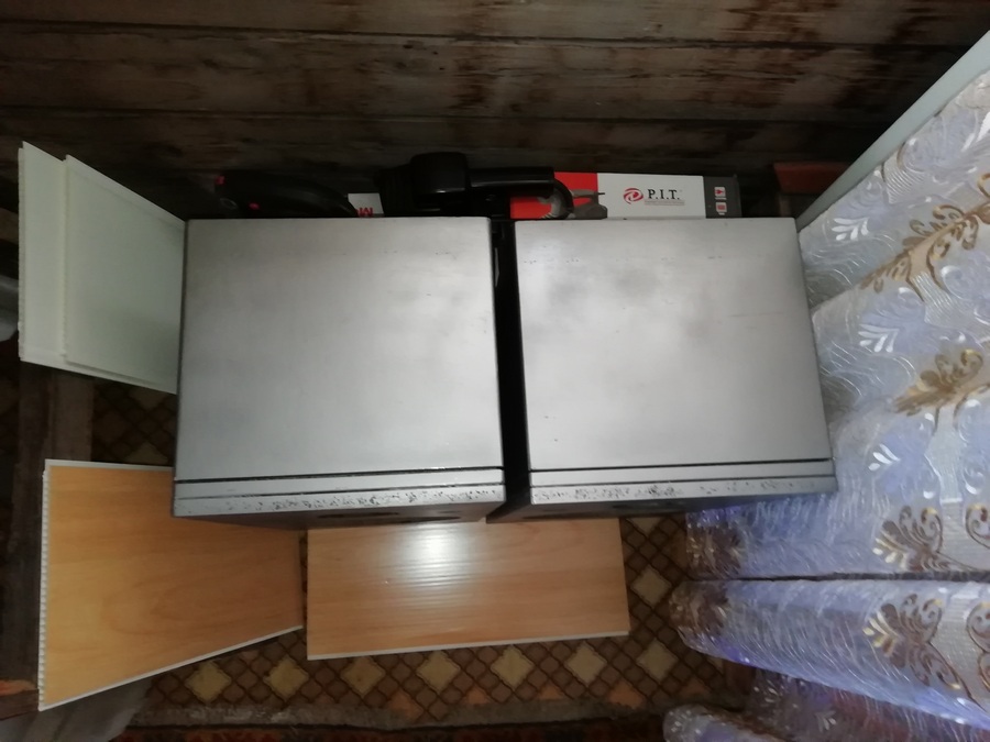

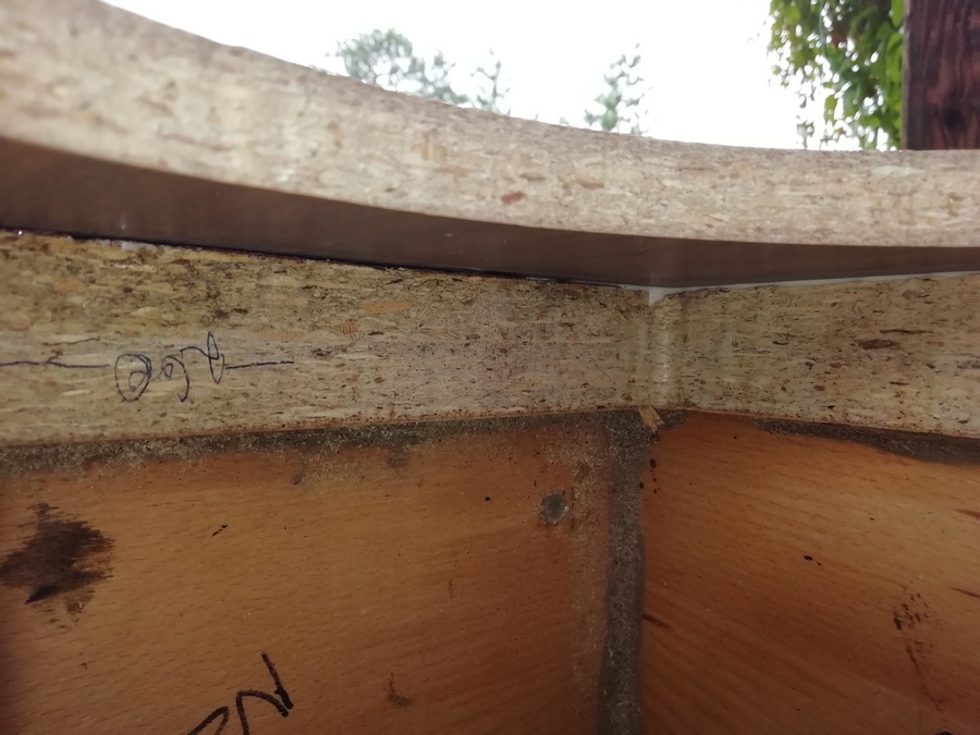

Хоть и планировал выдерживать под струбцинами корпуса пару дней, а сегодня снял их. Клей схватился. Чего уж там.
IMG_20250809_130147.jpg IMG_20250809_130201.jpg IMG_20250809_130204.jpg IMG_20250809_130209.jpg IMG_20250809_130223.jpg

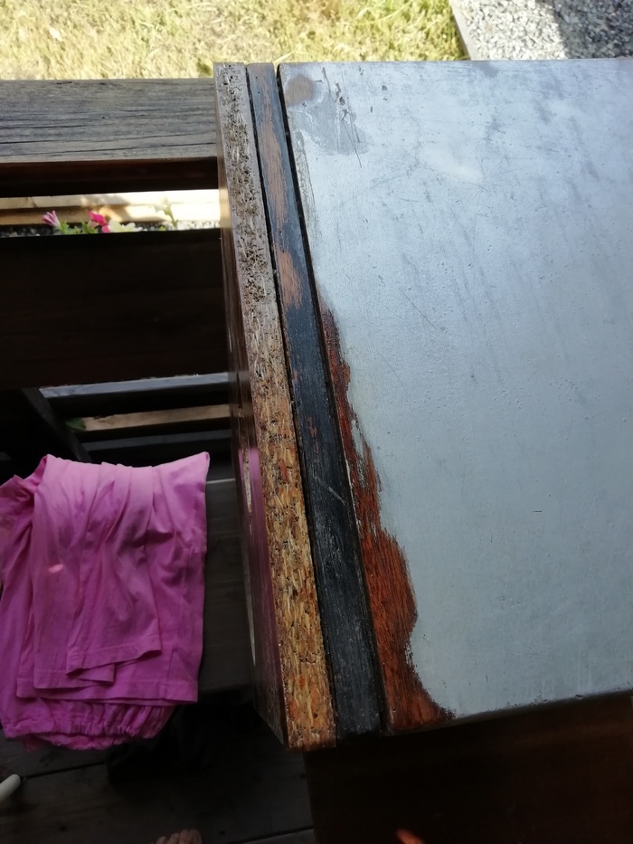

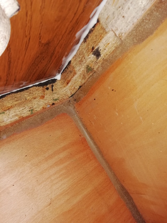

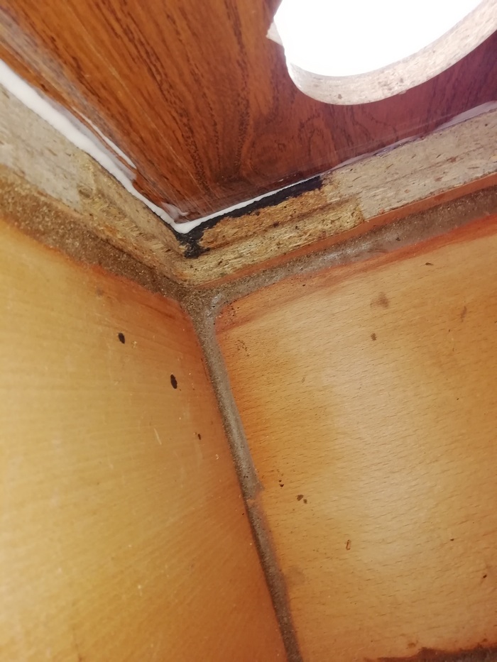

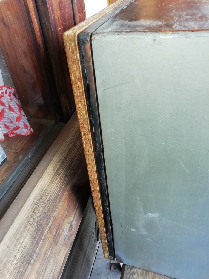

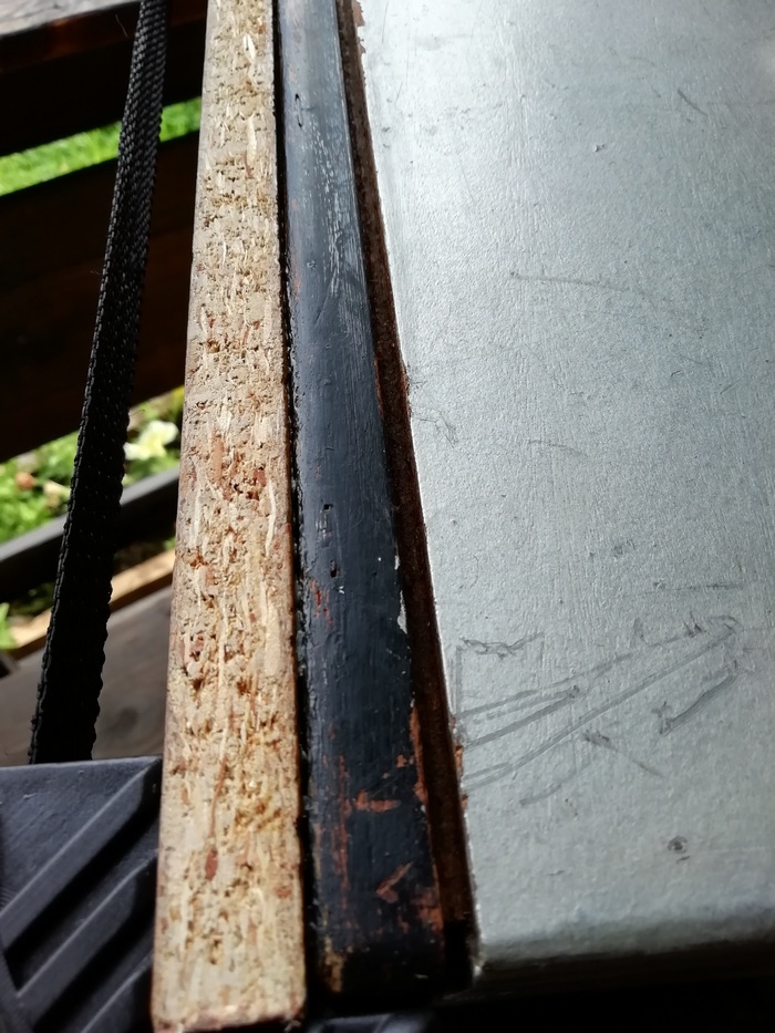

Даже рискнул взявшись двумя руками за отверстия НЧ/ВЧ на панели, тряхнуть что есть силы корпуса. А они тяжеленные! Всё осталось на месте. Поставил их на пол. Одну на спину мордой вверх, другую на неё сверху мордой вниз. Пусть так постоят. Мне пока не до них.

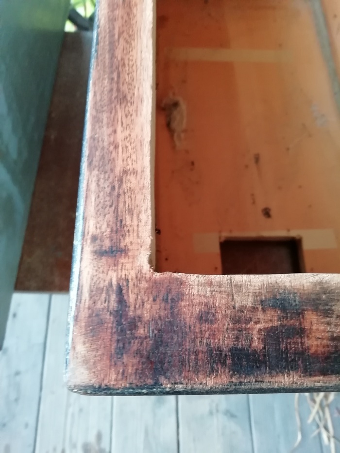

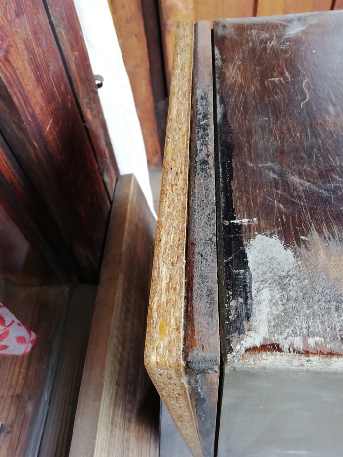

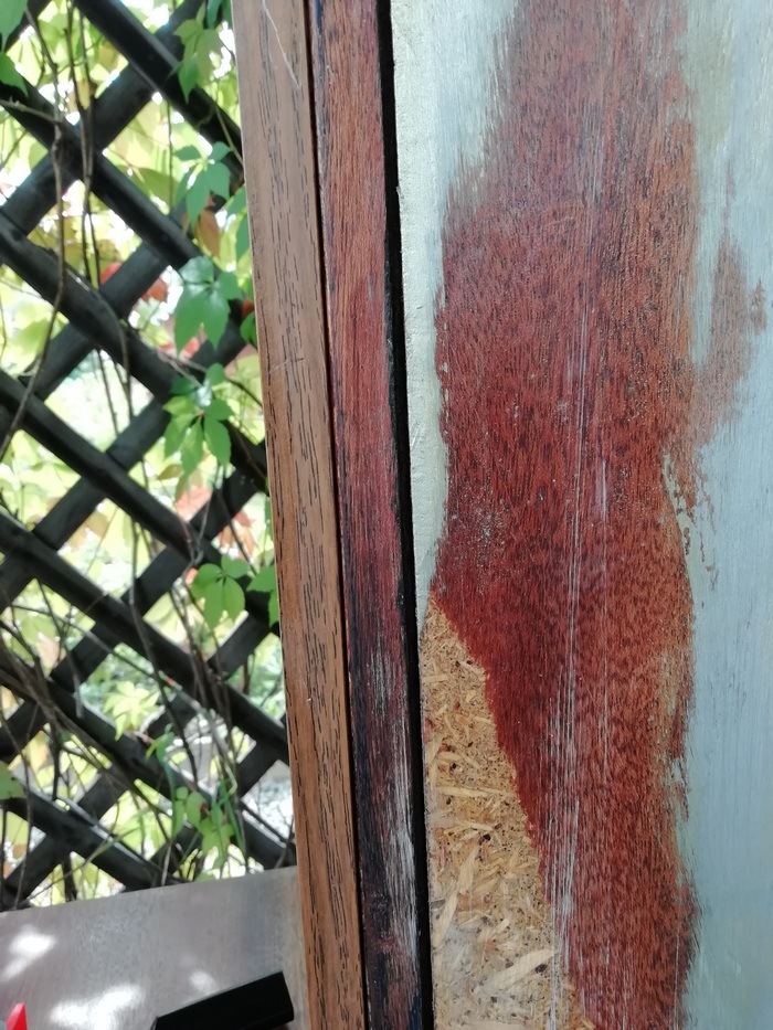

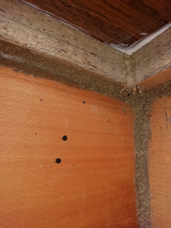

Новую панель прошлифовал вровень с плоскостями корпусов и сегодня пропитал торцы разведённой ацетоном эпоксидкой.
Ранее, при пропитке углов
(для устранения рыхлости ДСП) была этим способом достигнута нужная твёрдость.
Торцы панелей
пропитал раза на четыре.

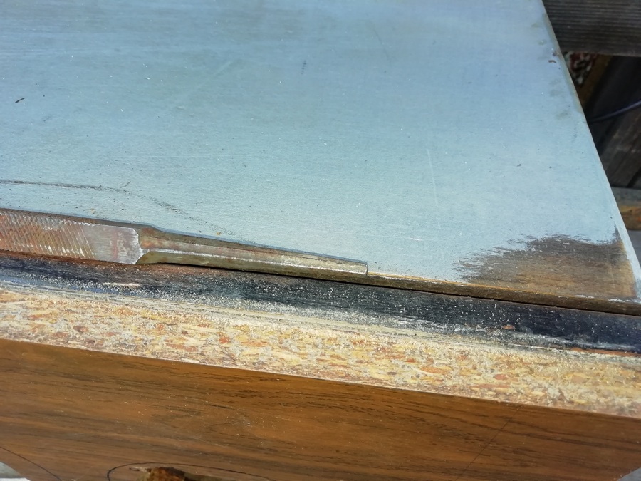

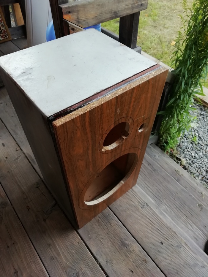

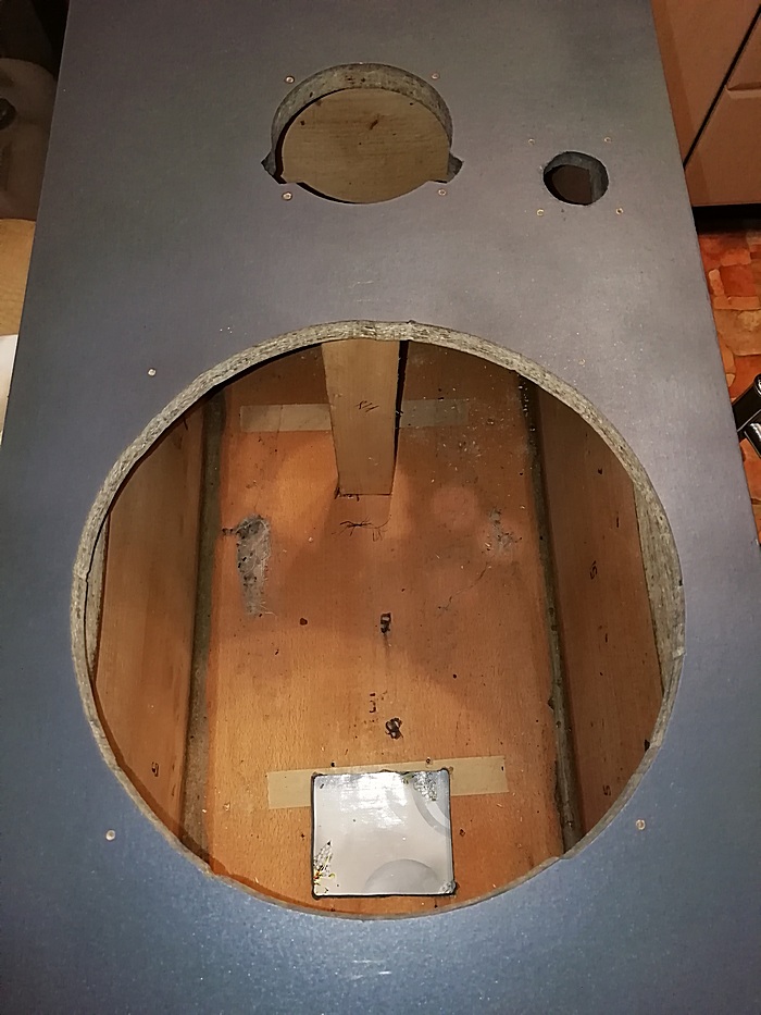

Новые фронтальные панели "пристыли" к корпусам наглухо. Четырёхгранным напильником прошел все пазы уложив его гранью вовнутрь

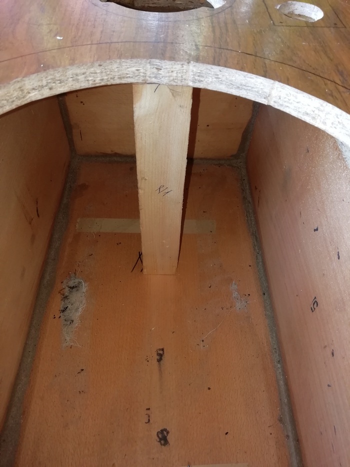

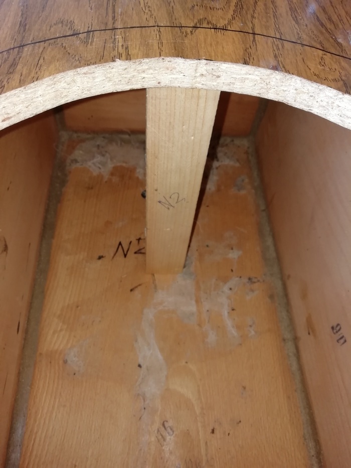

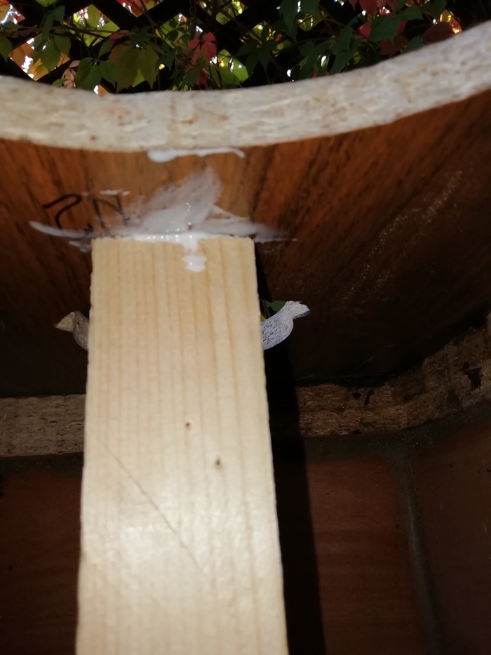

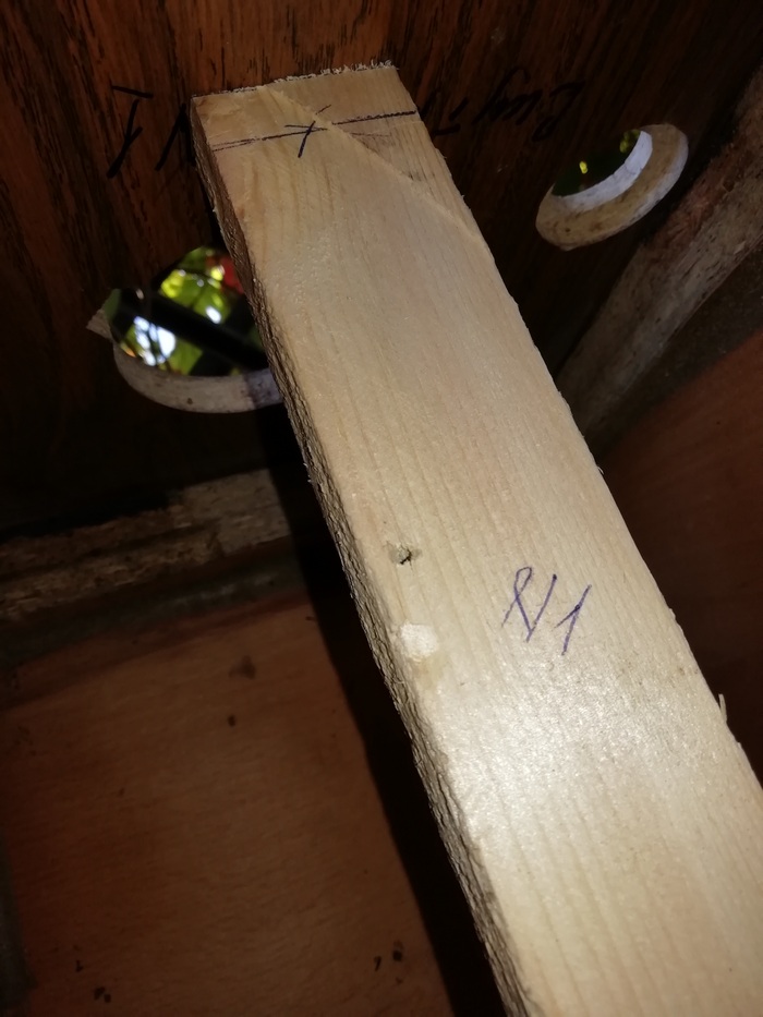

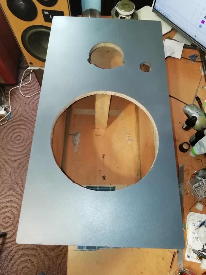

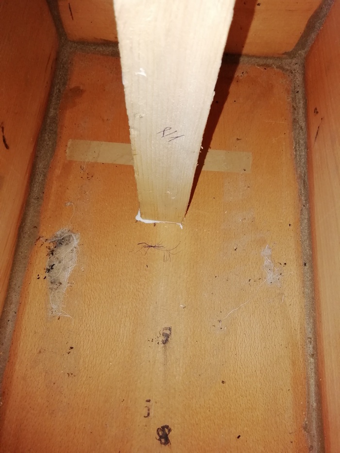

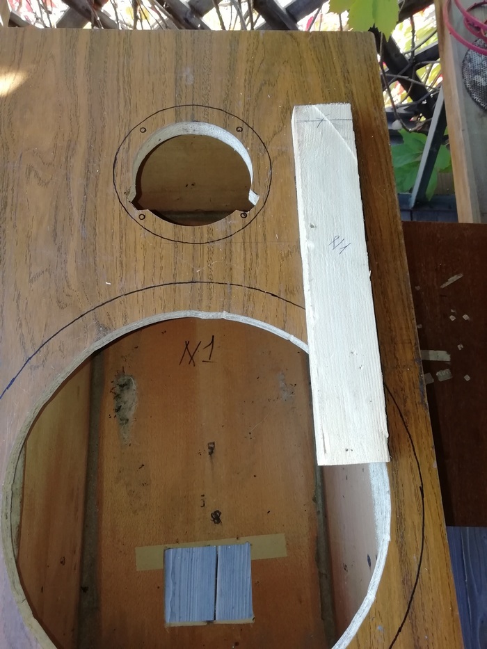

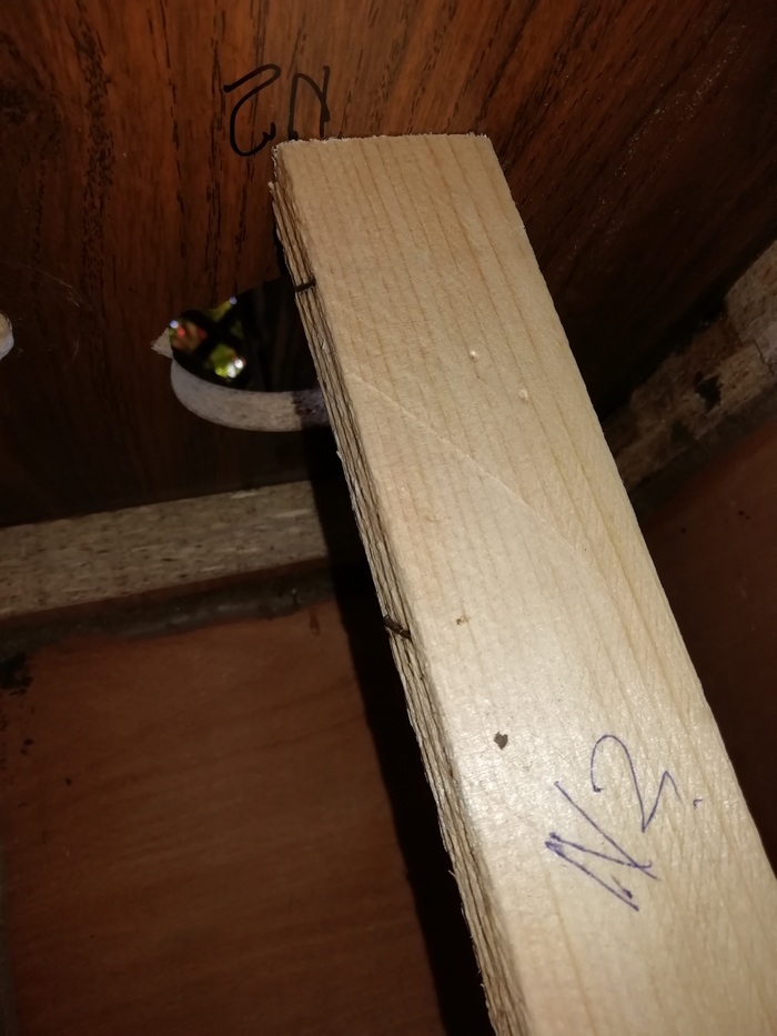

Измерил внутреннее расстояние между фронтом и тылом и отрезал распорки нужной длины

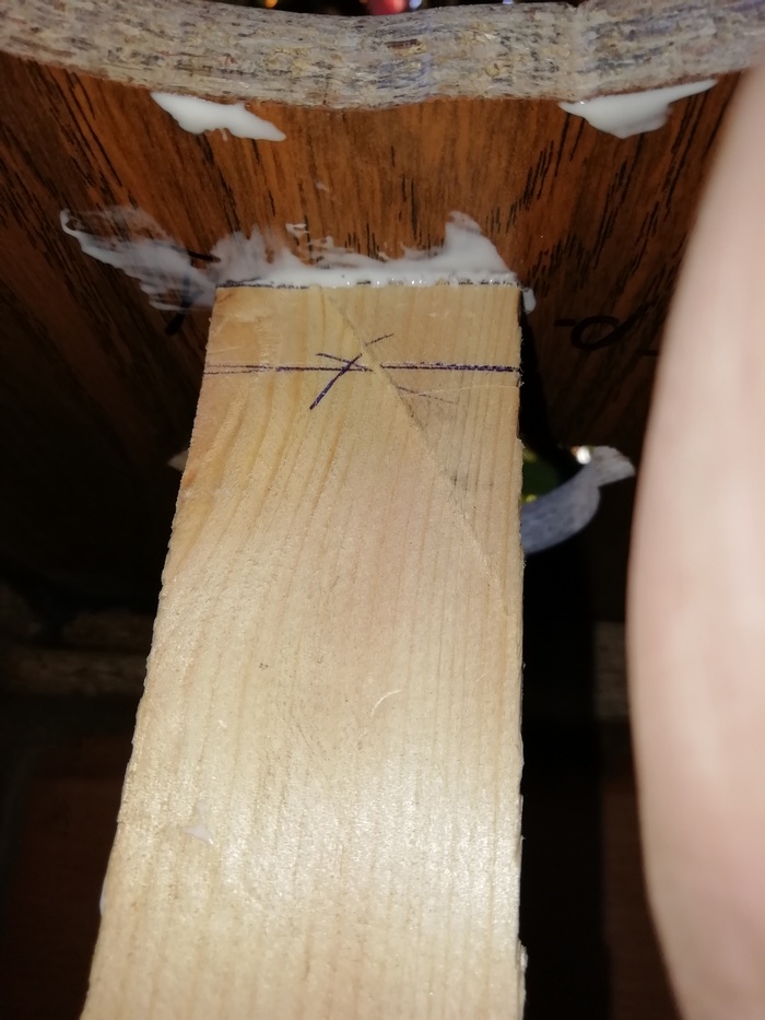

Примерил
IMG_20250817_164555.jpg IMG_20250817_164604.jpg IMG_20250817_164613.jpg IMG_20250817_164624.jpg
И посадил на Момент Столяр
IMG_20250817_165213.jpg IMG_20250817_165248.jpg IMG_20250817_165508.jpg IMG_20250817_165530.jpg IMG_20250817_165503.jpg
Естетсвенно без угольника не обошлось. 90 градусов по вертикали и выверенное расстояние от края отверстия для НЧ головки.
Получилось выставить с небольшим натягом без всяких щепочек и спичек. И не давит снизу на фронтальную панель, и удерживает её в лёгком напряжении. Отклик на постукивание по морде стал более высоким чем ранее, насмотря на ещё сырой клей.

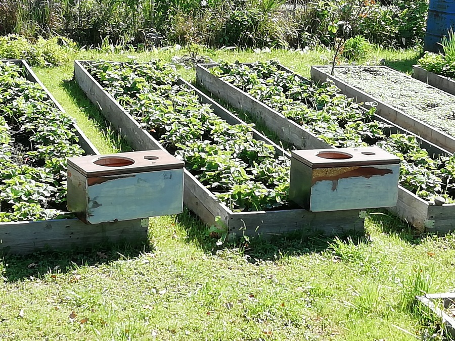

Починил большую плоскошлифовальную "машину". Корпуса этой акстики ещё раз прошйл по кругу ленточной, большой и маленькой шлифмашинками. Развёл свежую ЭДП и разбавив слегка ацетоном промазал-пропитал ещё раз все пористые поверхности. Сушил на солнышке вчера и сегодня выставил. Сегодня в тени было +27. Так, что печёт нормально.
Подставлял солнышку каждую из граней поворачивая корпуса вслед за солнцем.

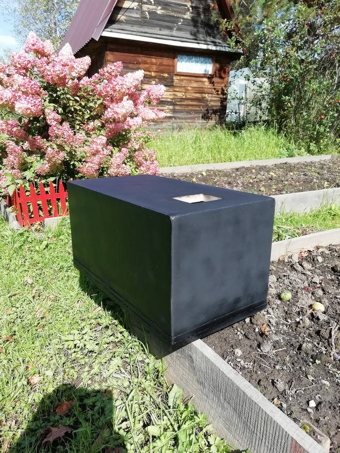

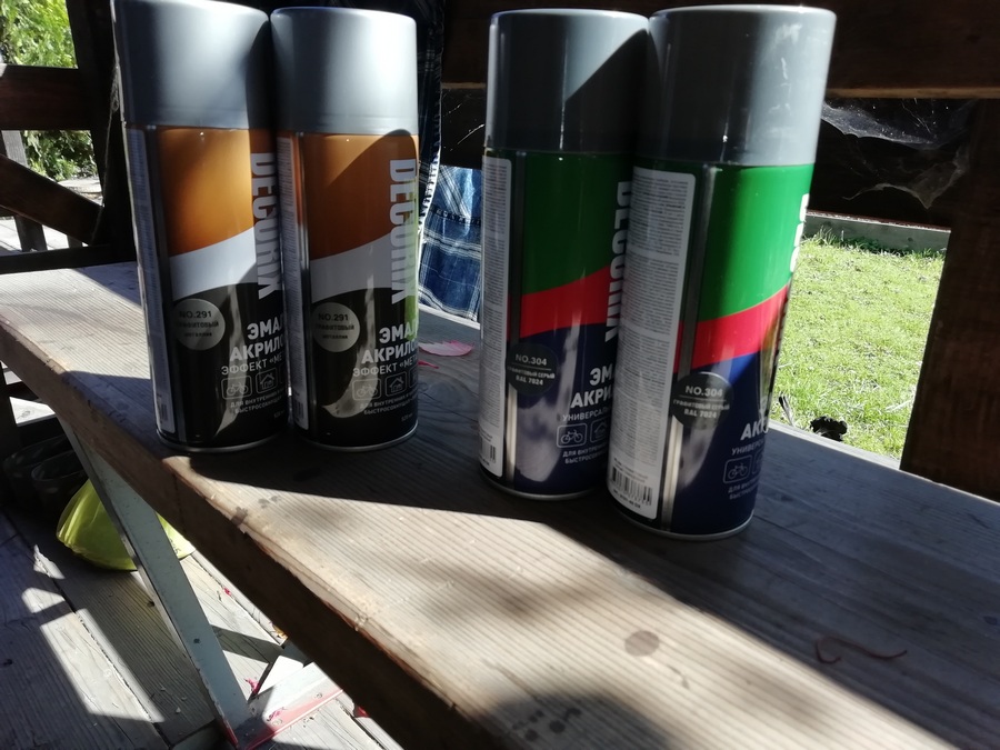

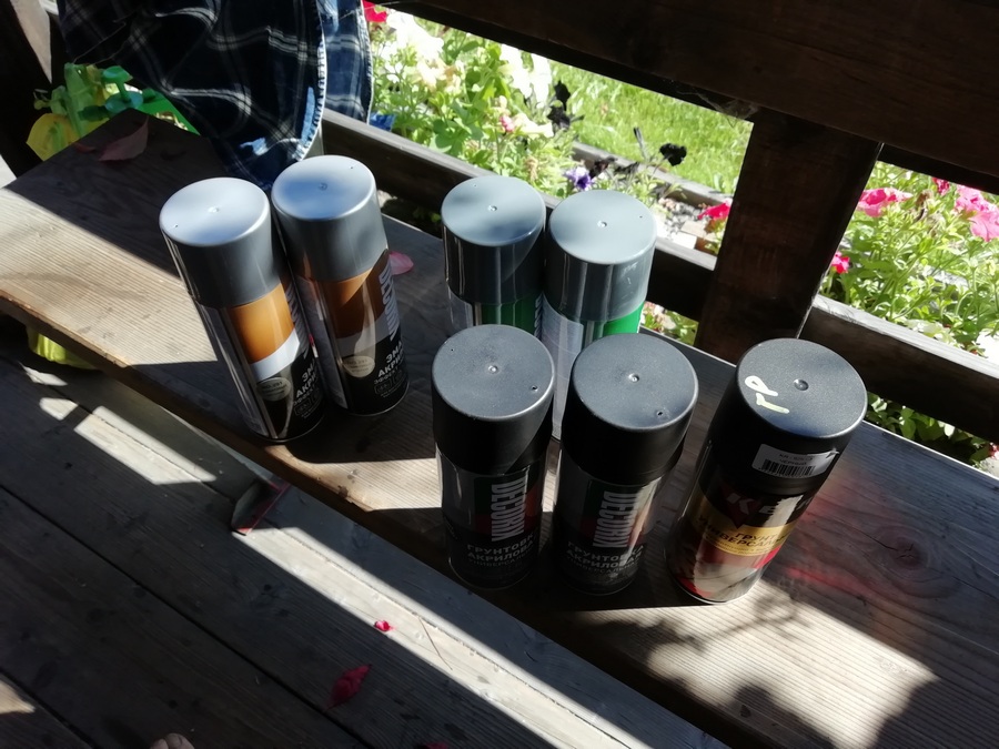

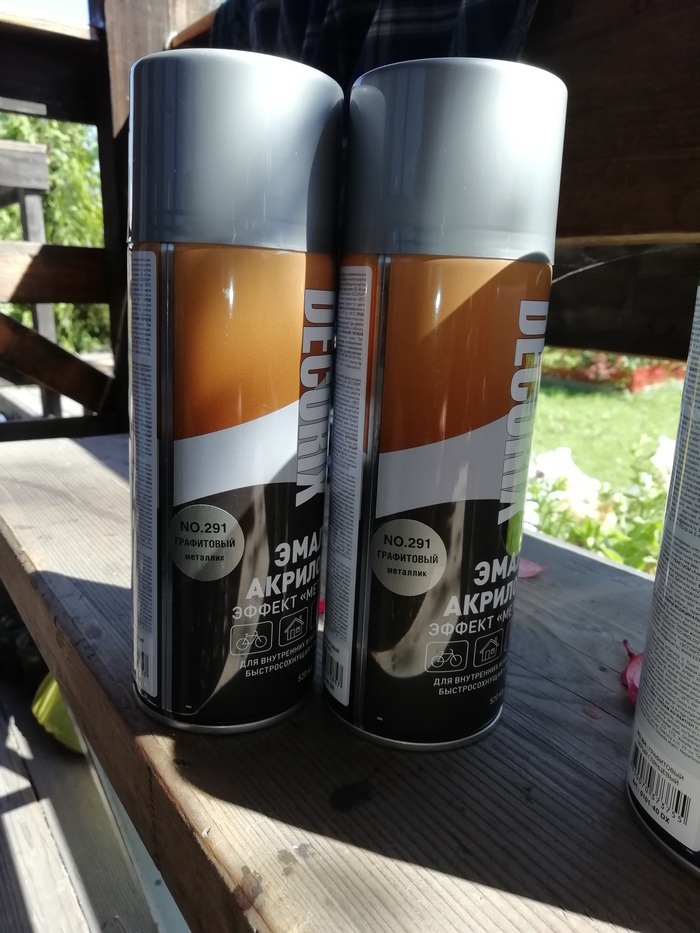

Нашёл на "Озоне" краску под графит. Есть светлый, есть тёмный. Хочу боковины такой краской. Оттенок ещё не выбрал. Если получится хорошо, а именно - красиво, тогда и корпуса: https://ldsound.club/threads/vega-35as-105-1-chto-vnutri.3329/page-3#post-410551 перекрашу. Разобрать недолго.
Посмотреть вложение 148494 Посмотреть вложение 148495
Хорошо, что пчёлы уже отроились!🐝

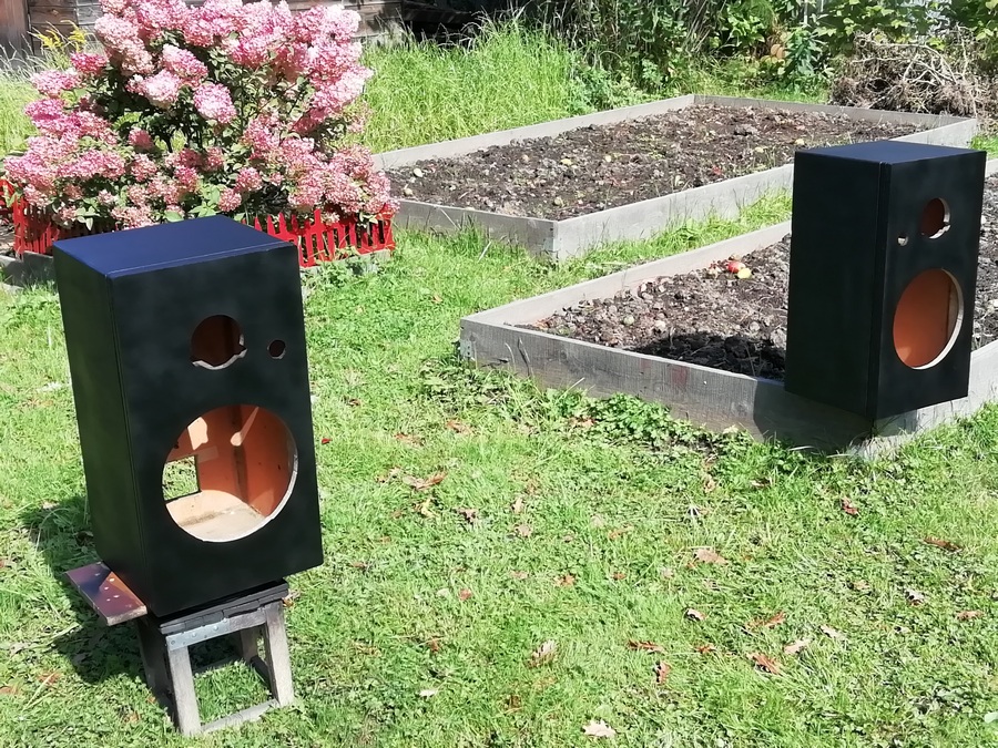

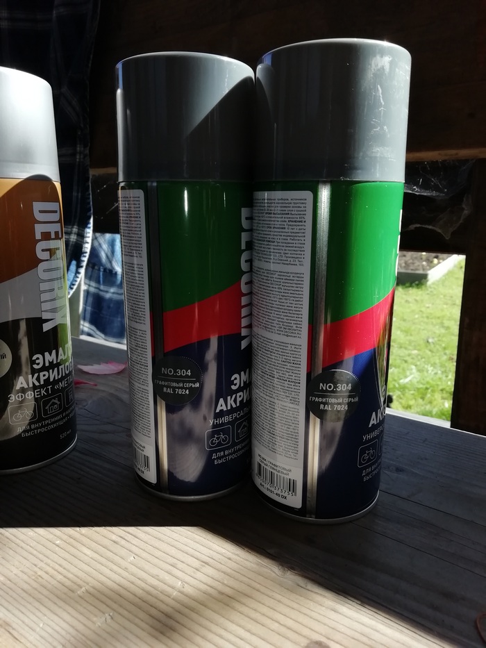

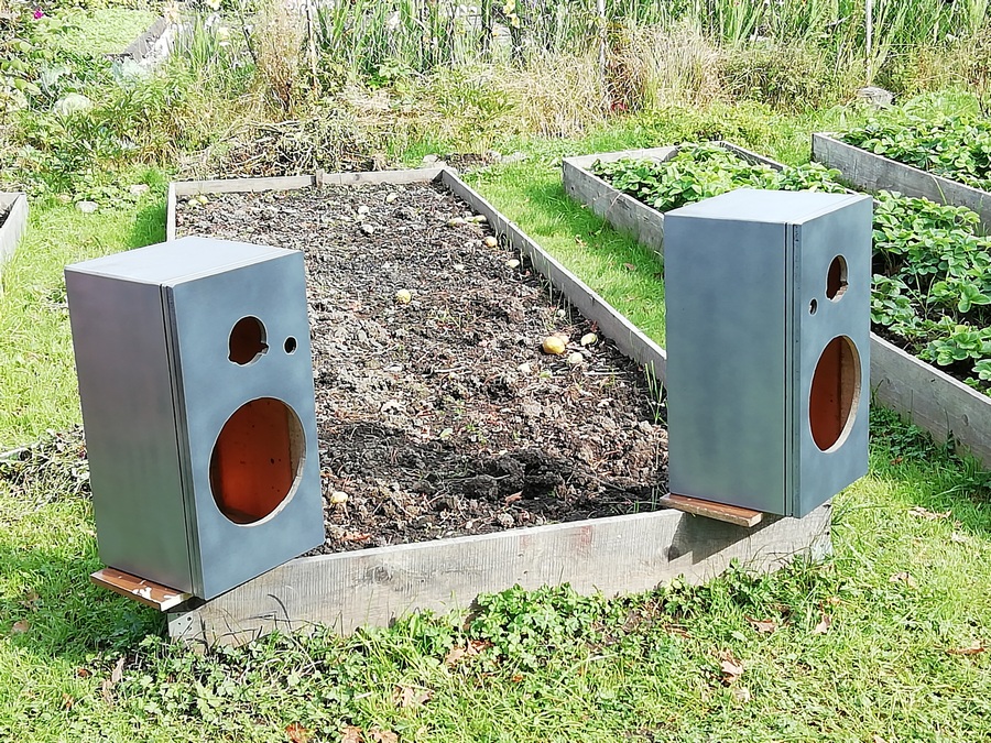

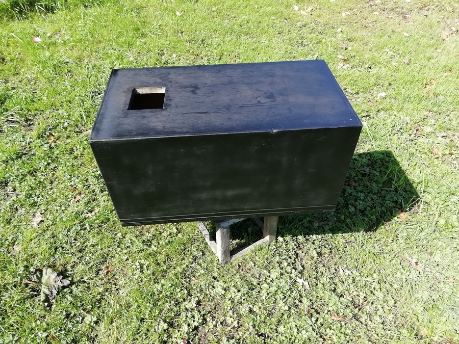

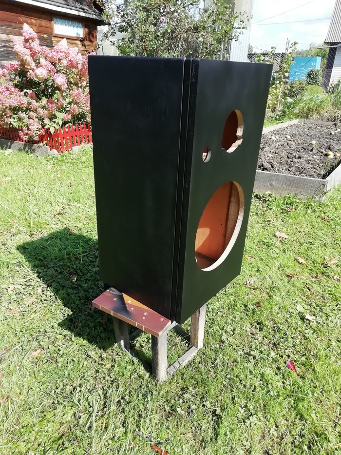

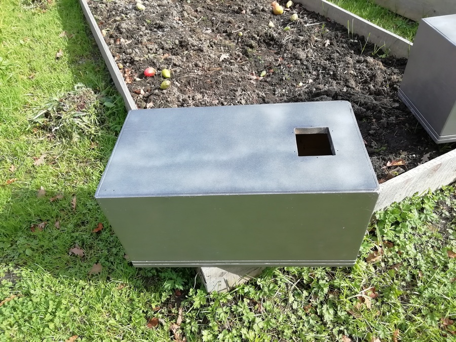

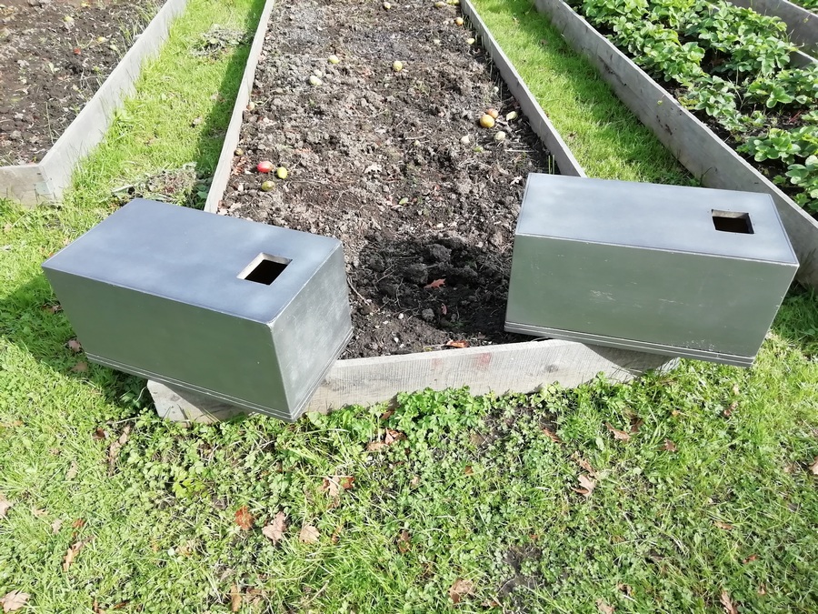

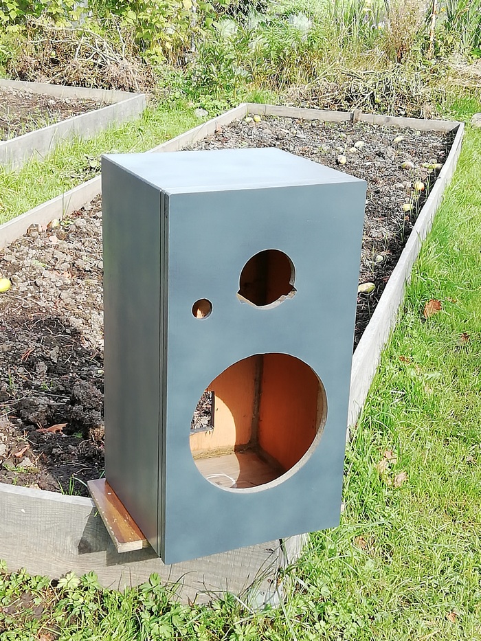

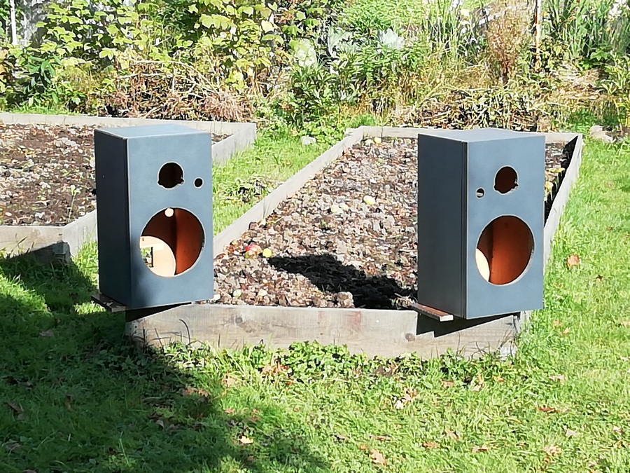

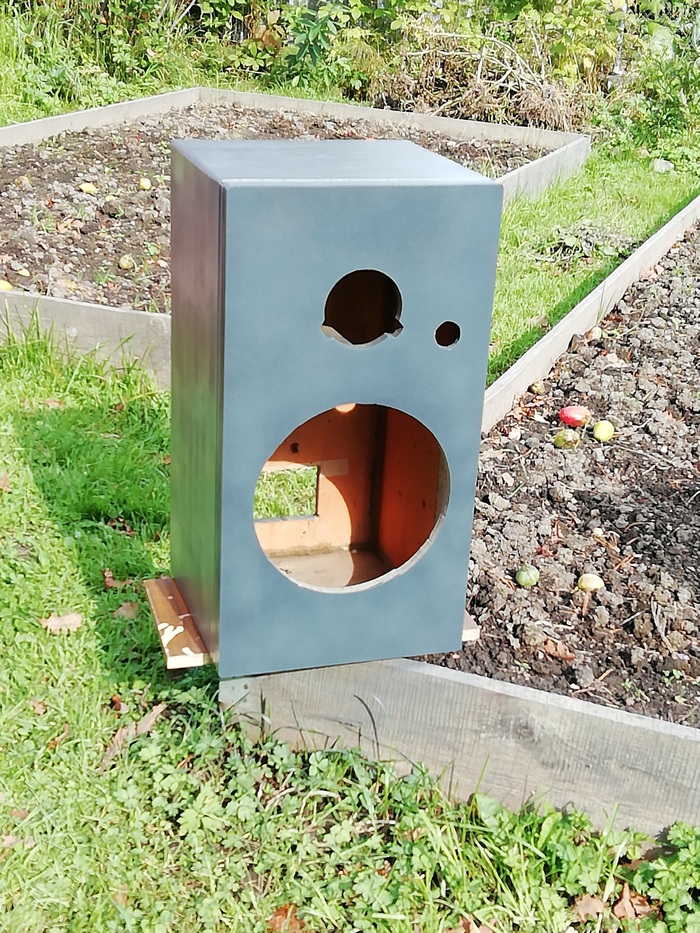

Сегодня, раньше чем обещали, пришли четыре баллончика краски "Графит". Получил.
Распаковал
С эффектом "металлик"
И "глянцевый"
До кучи выставил весь грунт, который былд (на переднем плане)
Поставил все баллончики на солнышко для сугрева.

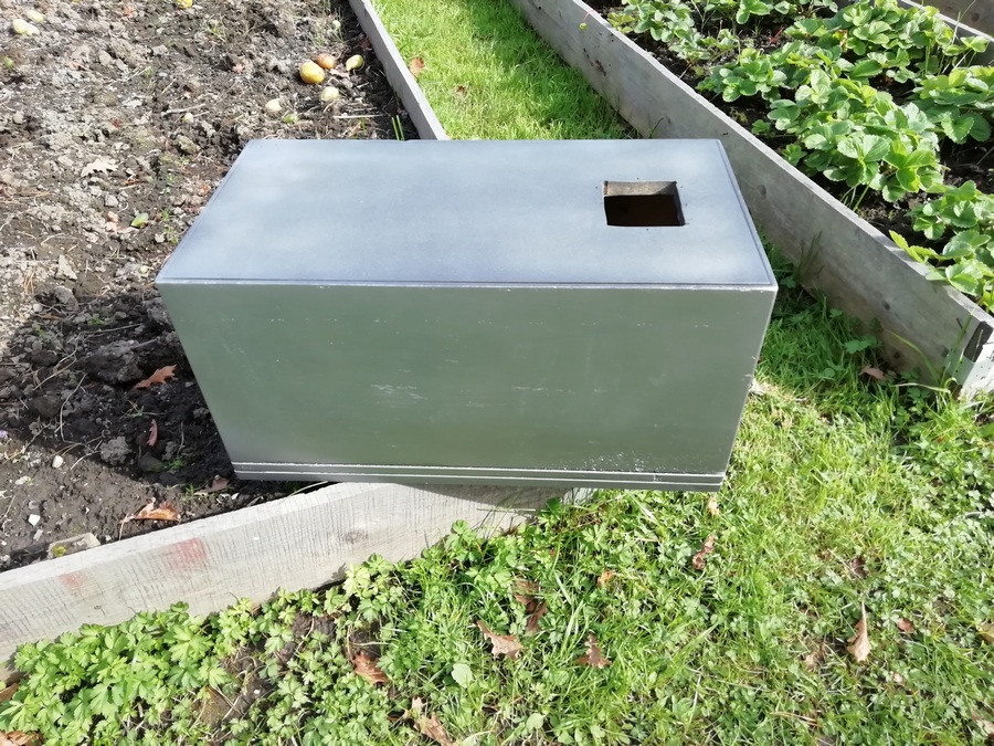

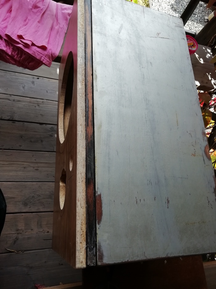

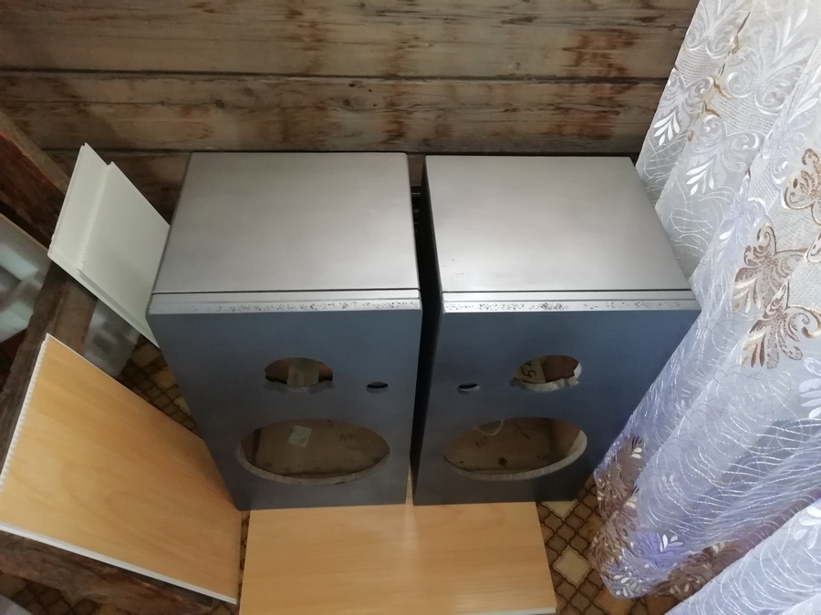

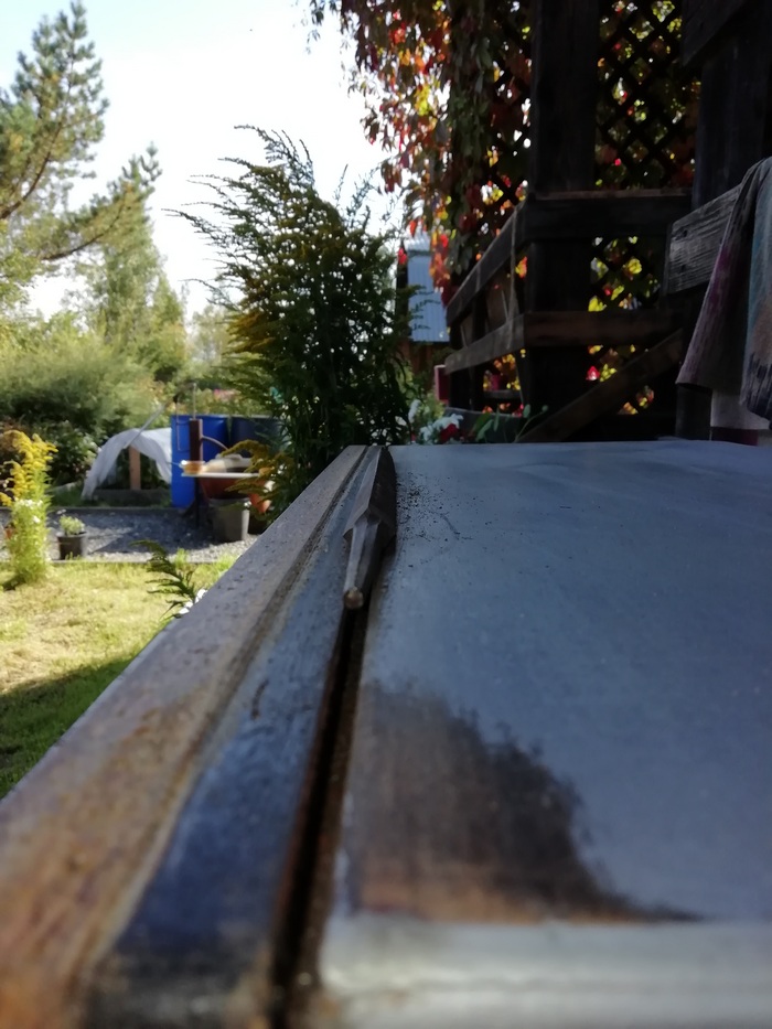

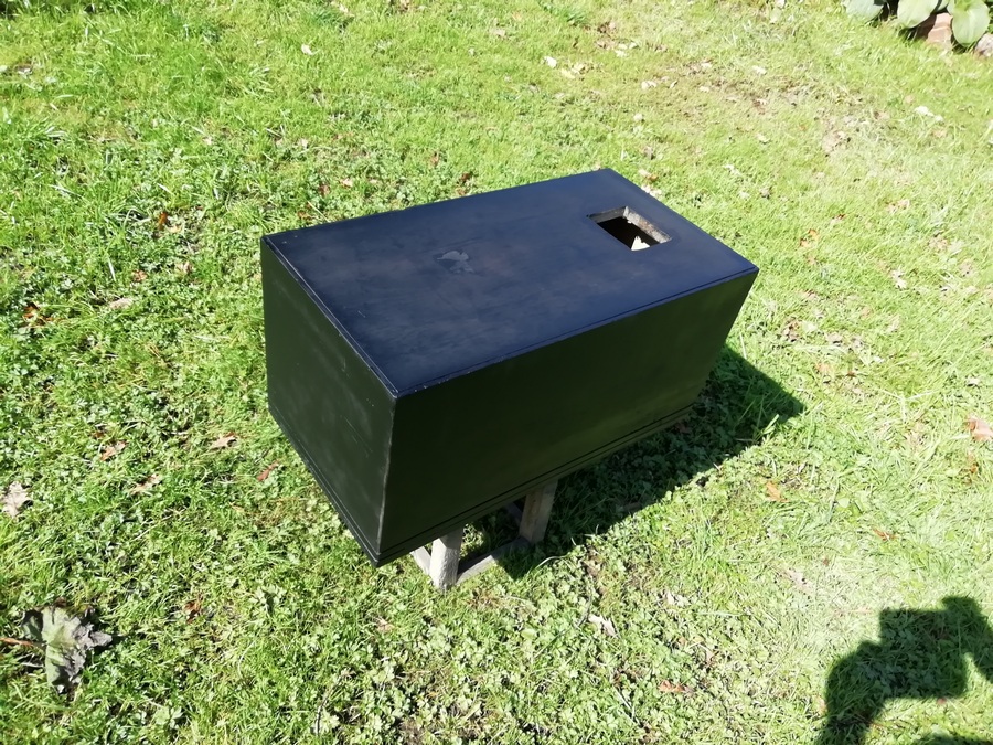

Корпуса пропустил под тремя шлифмашинками. Ленточной, большой плоской вибрационной и маленькой такой же по конструкции.
Кругового вращения задействовать не стал.
На полянку маленькую табуретку, на табуретку вращающийся круг, на круг ровную дощечку, на дощечку первый шлифованный корпус. Сначала грунтовкой по задней стенке, потом корпус мордой на табуретку и по кругу начиная с днища покрасил весь корпус. В баллончике оставил краски-грунтовки на морду.
Бросил окрашенный корпус на ограждение грядки
Пока первый подсыхает на солнышке - второй под шлифмашинки. И его на табуретку. Для него свой баллончик грунта.
На солнышке долгого времени для схватывания краски не требуется. Тем более, что дном корпуса были повёрнуты к солнцу. Первую покрасил с морды специально оставленным грунтом. С первым корпусом всё, всё и с первым баллончиком.
Такая же история и со вторым корпусом.

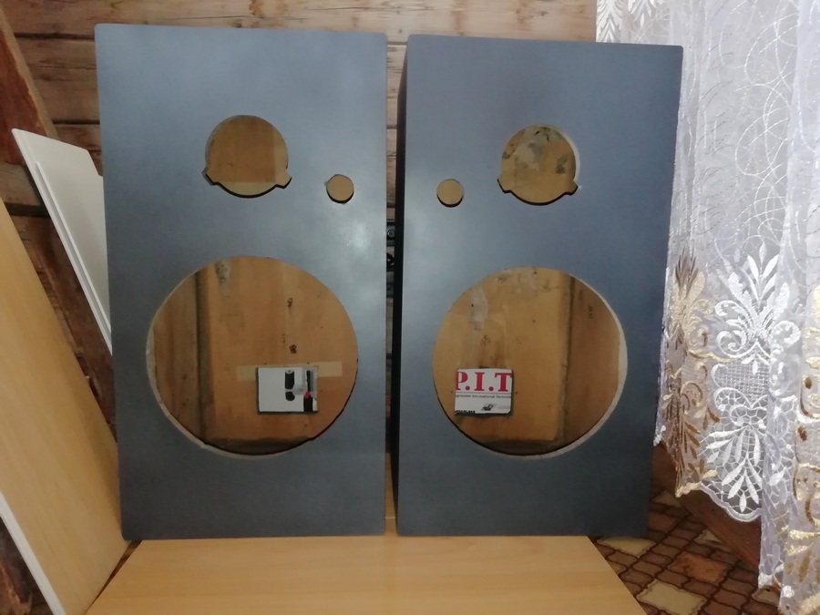

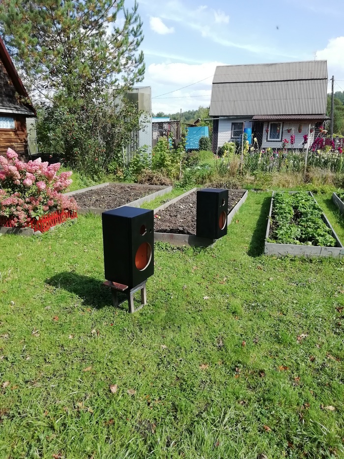

Основательно прогрел оба.
Который был первый, был опять пущен под маленькую шлифмашинку, но уже с образивом не оставляющим рисок. Т.е. почти нулёвка. Снял ей все шершавости. Грунтовое покрытие стало гладким и шелковистым. Слегка матовым. И точно таким же порядком, каждый из корпусов по очереди, своим баллоном, был окрашен Графитом-металлик. Исключая морду конечно. Ей корпуса лежали на табуретке. Задняя стенка получила краски по остатку - то, что надуло ветром. И опять оба были прогреты солнышком
Приоритетом в прогреве было дно корпусов. Предстояла ещё покраска фронтальных панелей.

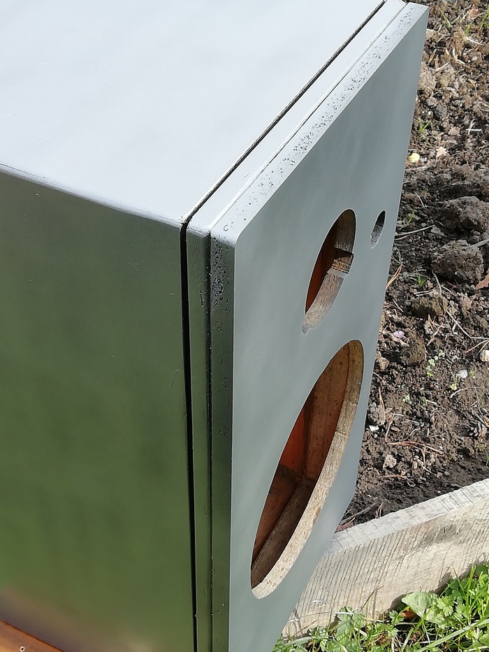

Их уже красил Графитом-глянцевым.
Отличия есть, но незначительные. Боковины не защищал. Если чего и надуло, то не видно.

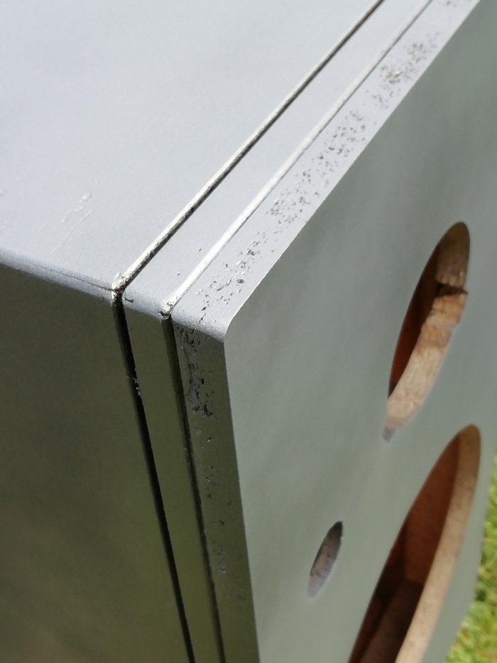

Сразу скажу, что красил корпуса без шпатлёвки. Мне нужно было успеть до дождиков и холодов. В ближайшее время тепла не обещают. А собирать акустику нужно и вид ей тоже хоть какой-то придать. Вот эти
естественно по всему периметру и другие места
на следующий год будут пройдены шпатлёвкой, обработаны и ещё на раз покрыты таким же металликом. Завтра или послезавтра сделаю покупку парочки баллончиков.
На пару дней как минимум оставляю их в покое.

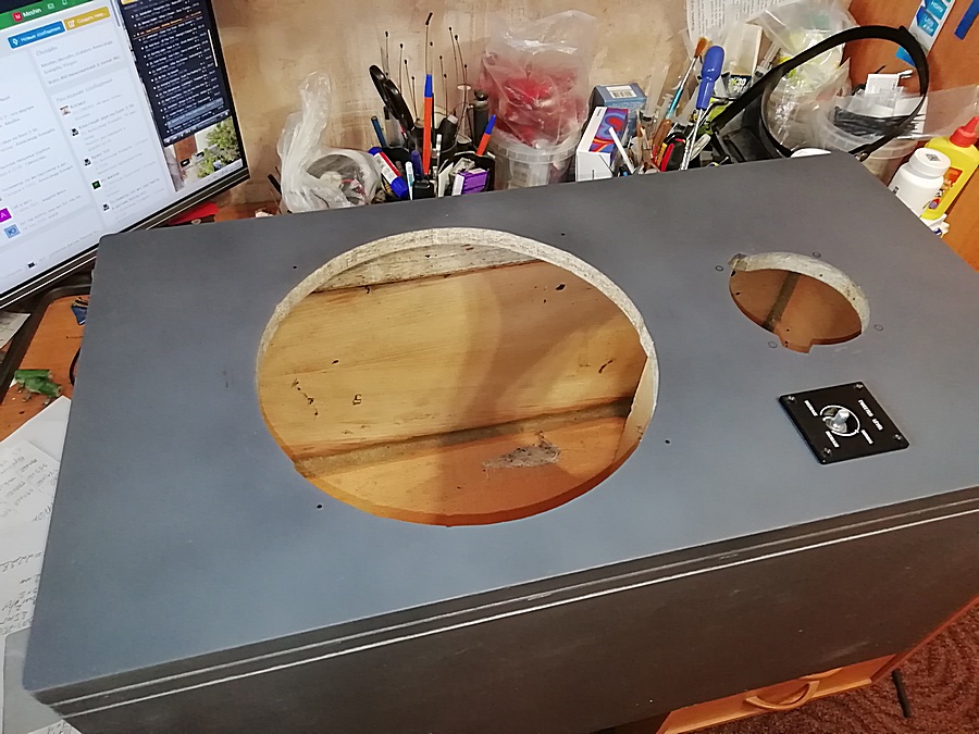

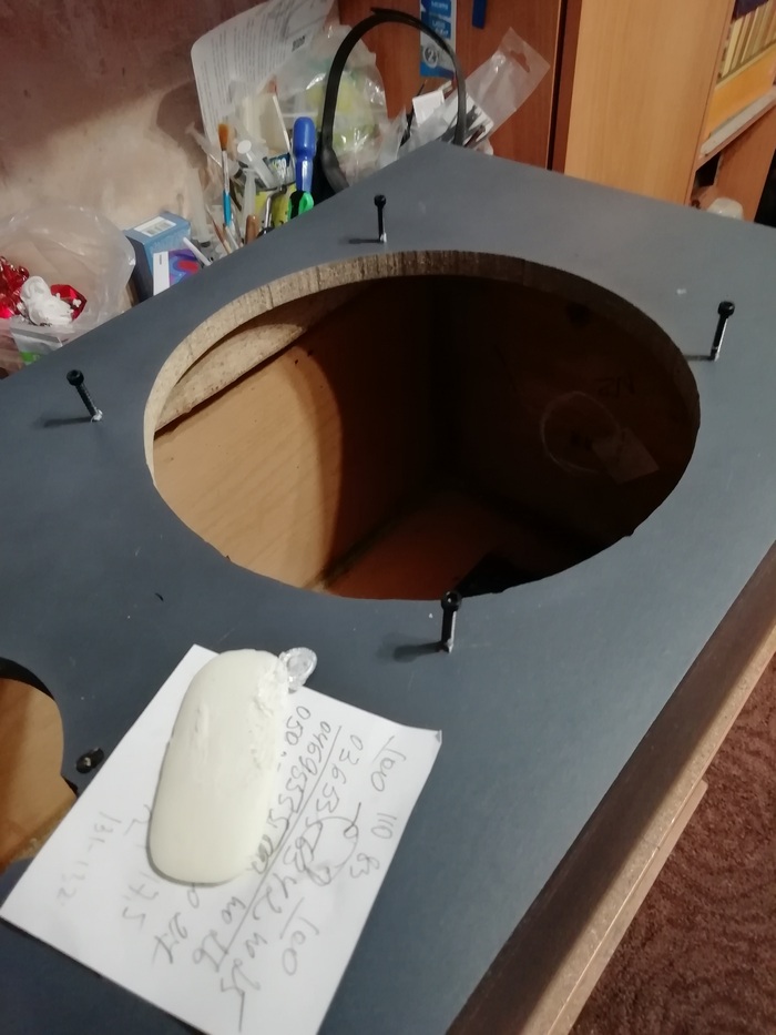

Пока не решил где буду производить разметку и сверление отверстий под крепёж. Может и дома.
Такие вот дела творятся в нашем зоопарке...
Сегодня увез в гараж акустику: https://ldsound.club/threads/vega-35as-105-1-chto-vnutri.3329/page-3#post-445598
А товарищу акустику: https://ldsound.club/threads/korpus...-konstruktivnaja-baza.3535/page-3#post-453786

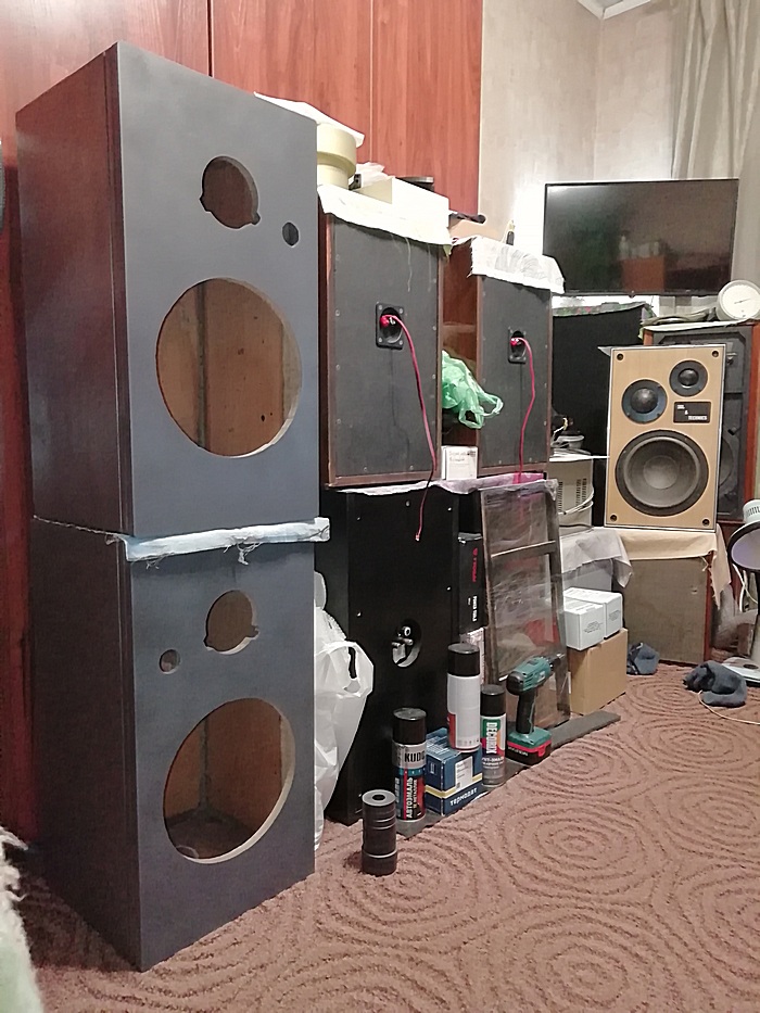

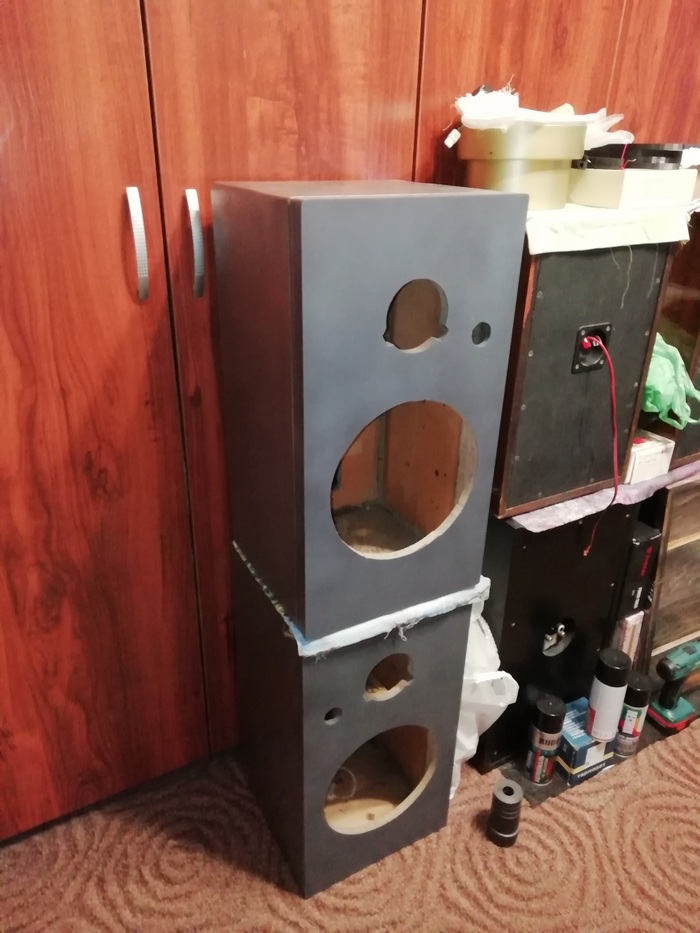

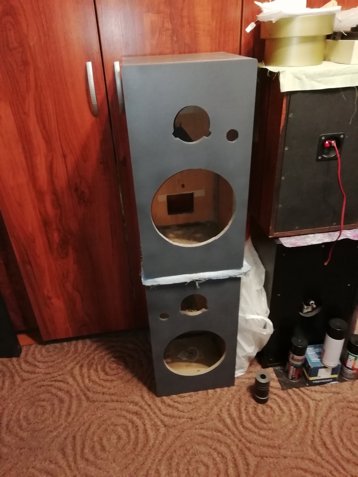

Вместо них привёз корпуса для создания акустики на динамиках от Сони. Выше есть описание.
Корпуса пока приходят в норму. Адаптируются к комнатной температуре.

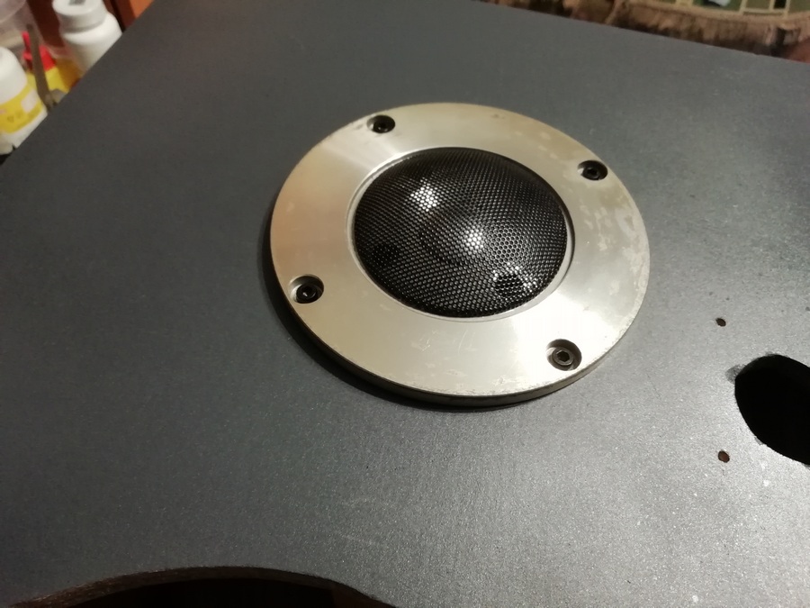

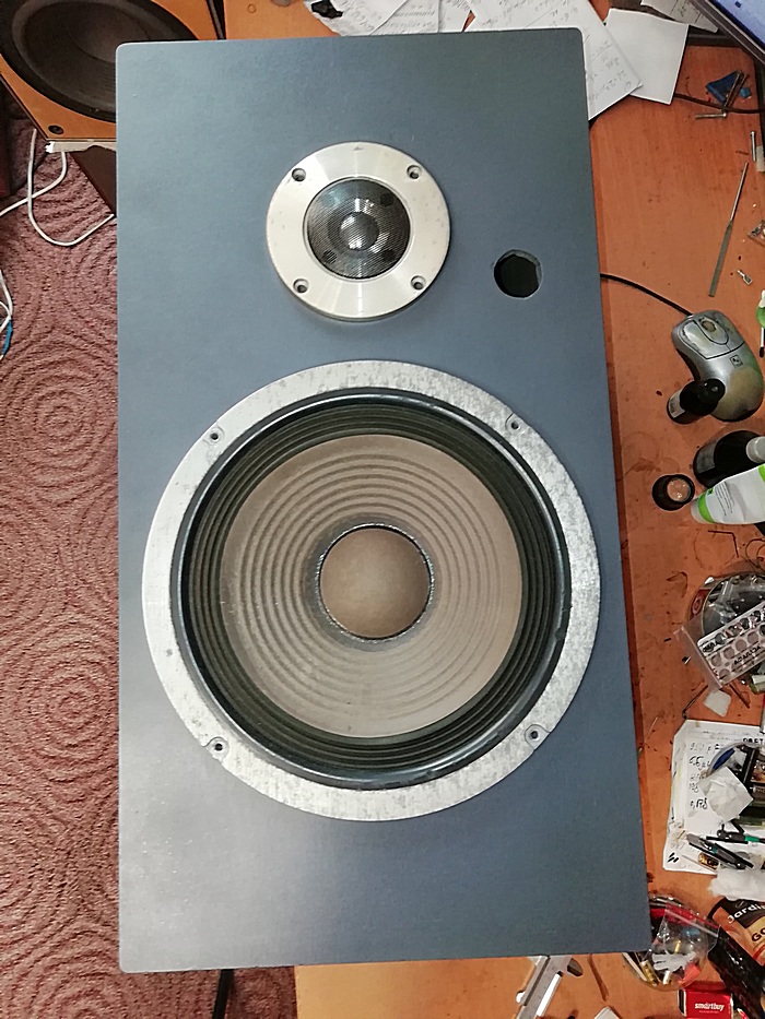

Мощная двух полоска будет.или трех.
Будет двухполоска. Я с самого начала так решил. #5 #21 темы.

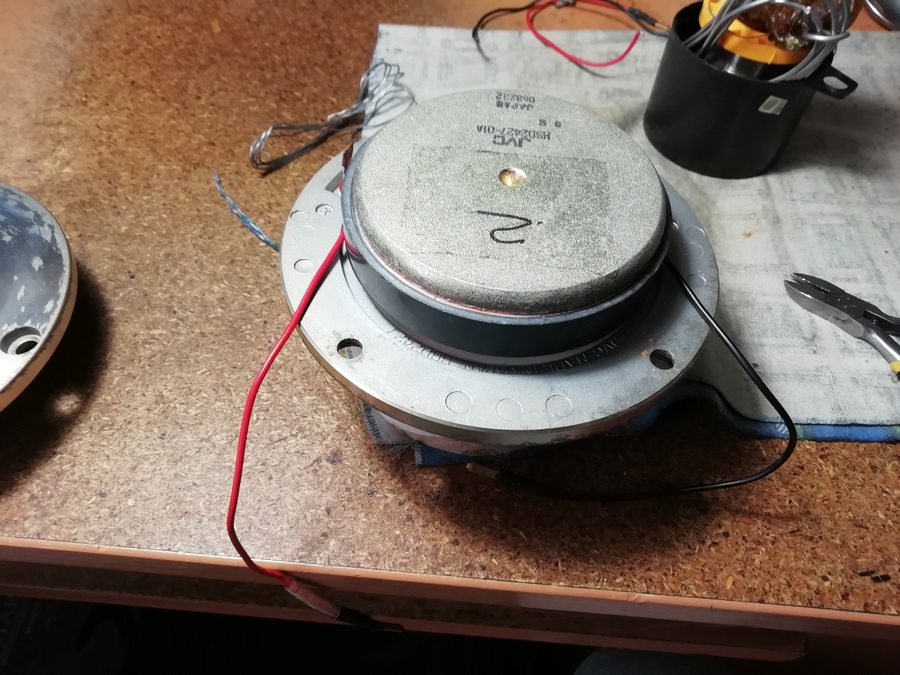

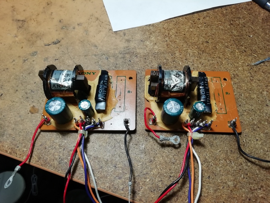

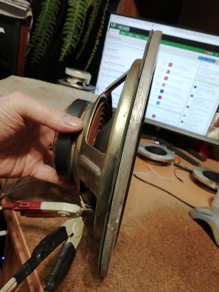

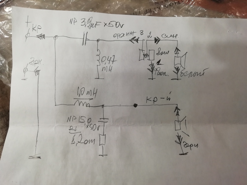

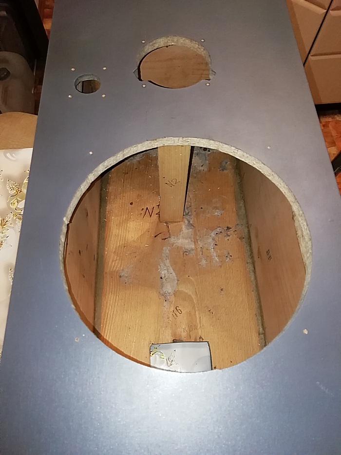

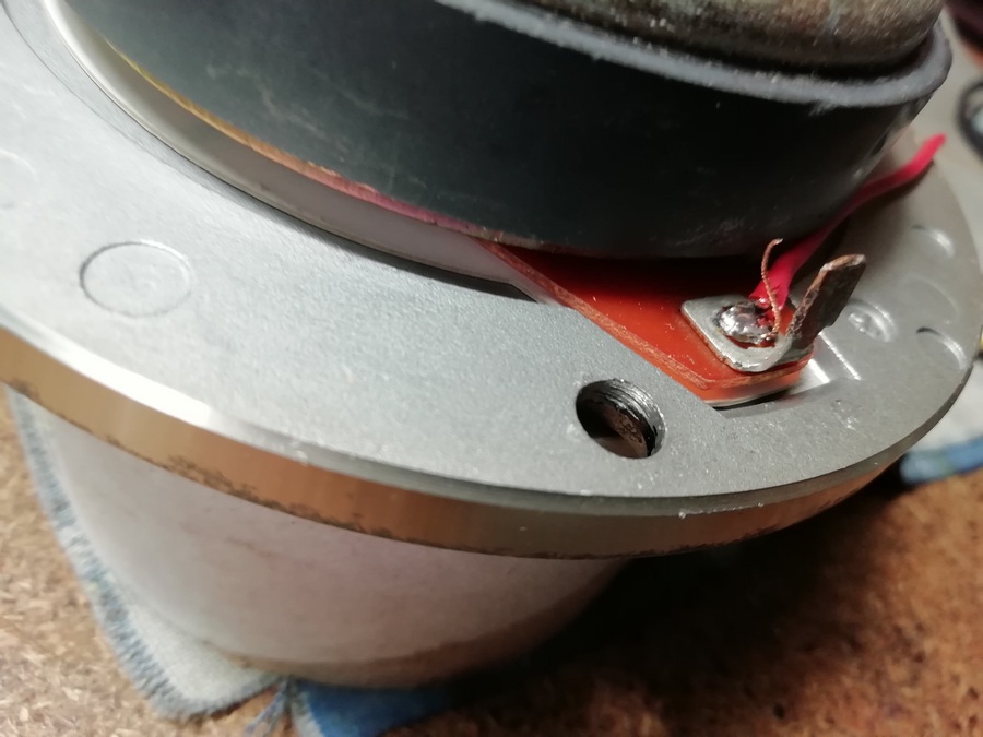

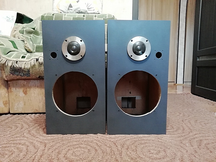

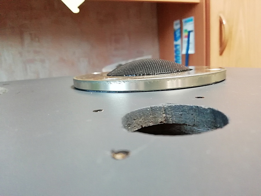

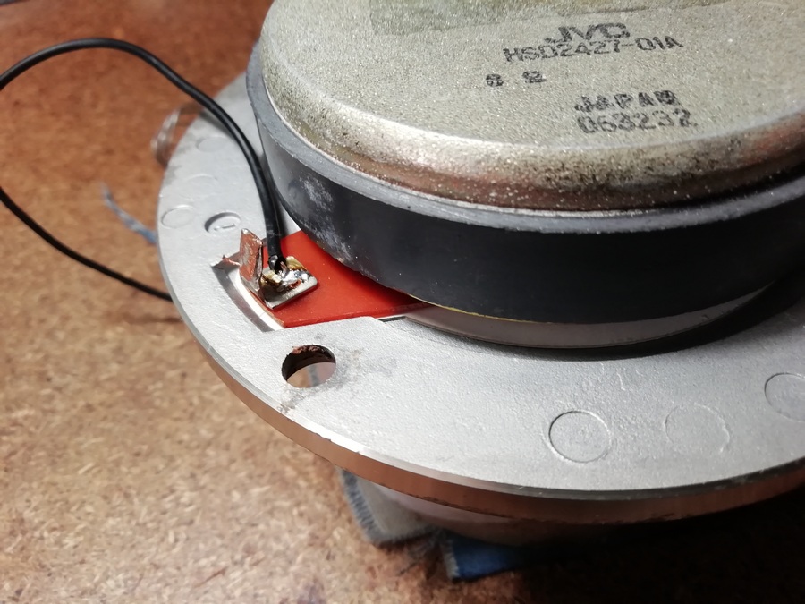

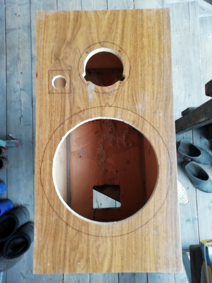

НЧ динамик, фильтр, терминал оригинальные от акустики "Sony SS-L3". Отличие лишь в том, что это будет ЗЯ, а не ПИ.Соответственно мощностные показатели как минимум будут близки к оригинальной.

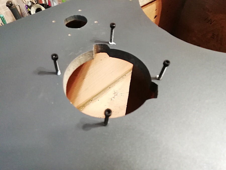

Уложив корпус на стол
Выставил динамики и разметил места под крепёж
Просверлил используя кондуктор
Сегодня-завтра нарежу в отверстиях резьбу.
IMG_20251228_173503.jpg IMG_20251228_173513.jpg IMG_20251228_174043.jpg IMG_20251228_174035.jpg
И появилась проблема. Где-то "потерял" пластинку крепления регулятора L-Pad. И терминал! Контакты терминала, фильтра, регуляторы, крепёж - всё на месте, всё в комплекте.
Полностью всё разбирал для ревизии. Поэтому один из терминалов и терминальную пластинку брал на дачу для подгонки отверстий и разметки крепежа. Под терминал под саморезы уже всё просверлено.
Специально вчера ездил на дачу для поиска. Не нашёл. В гараже тоже нету. Буду искать дома теперь.
Память ни к чёрту стала.
Не найду - буду заказывать на 3D-принтере полный комплект. Два терминала и две пластинки. Чтобы отличий не было.

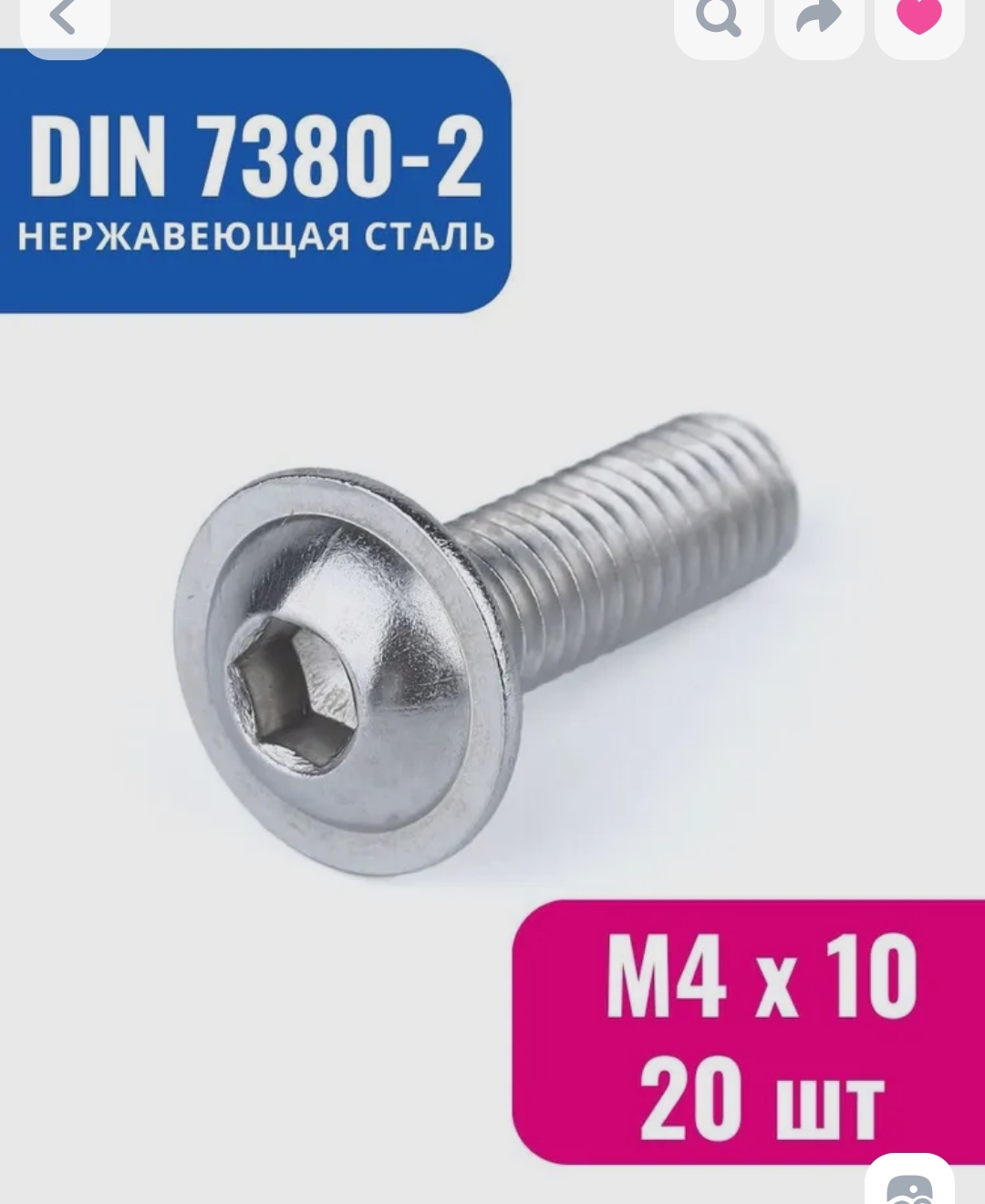

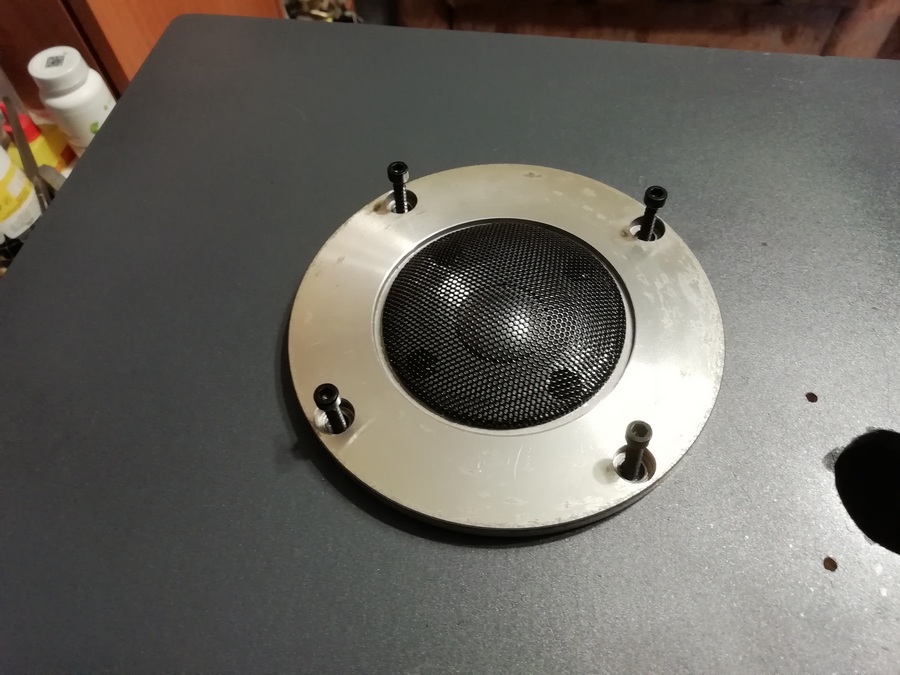

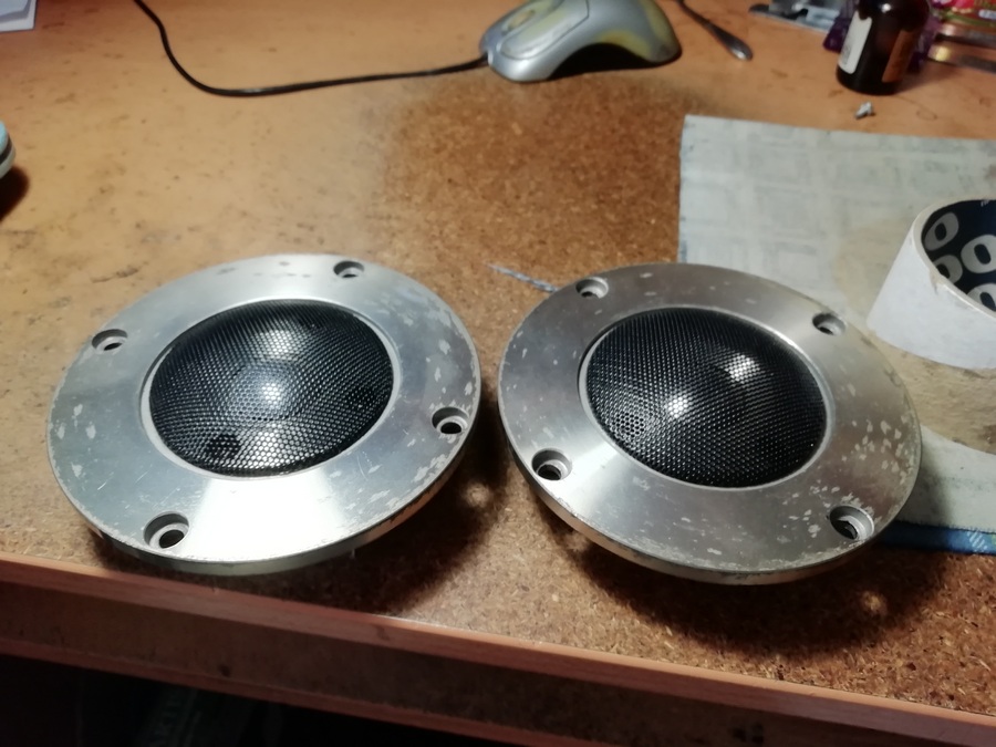

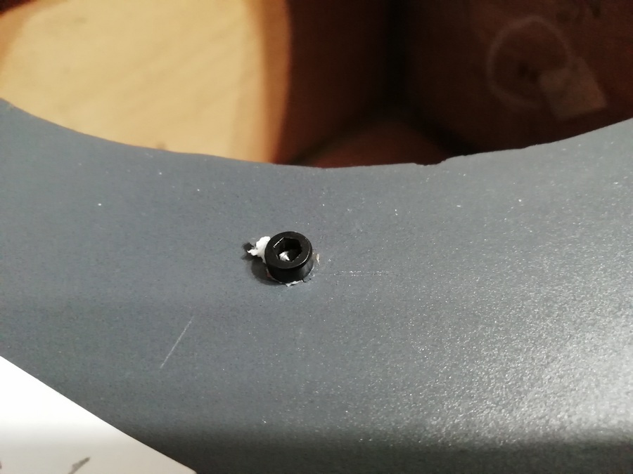

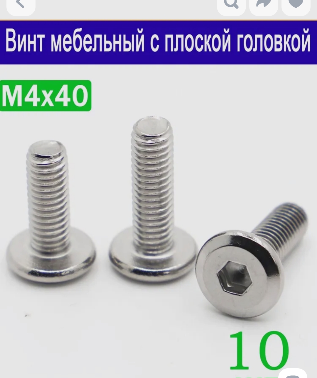

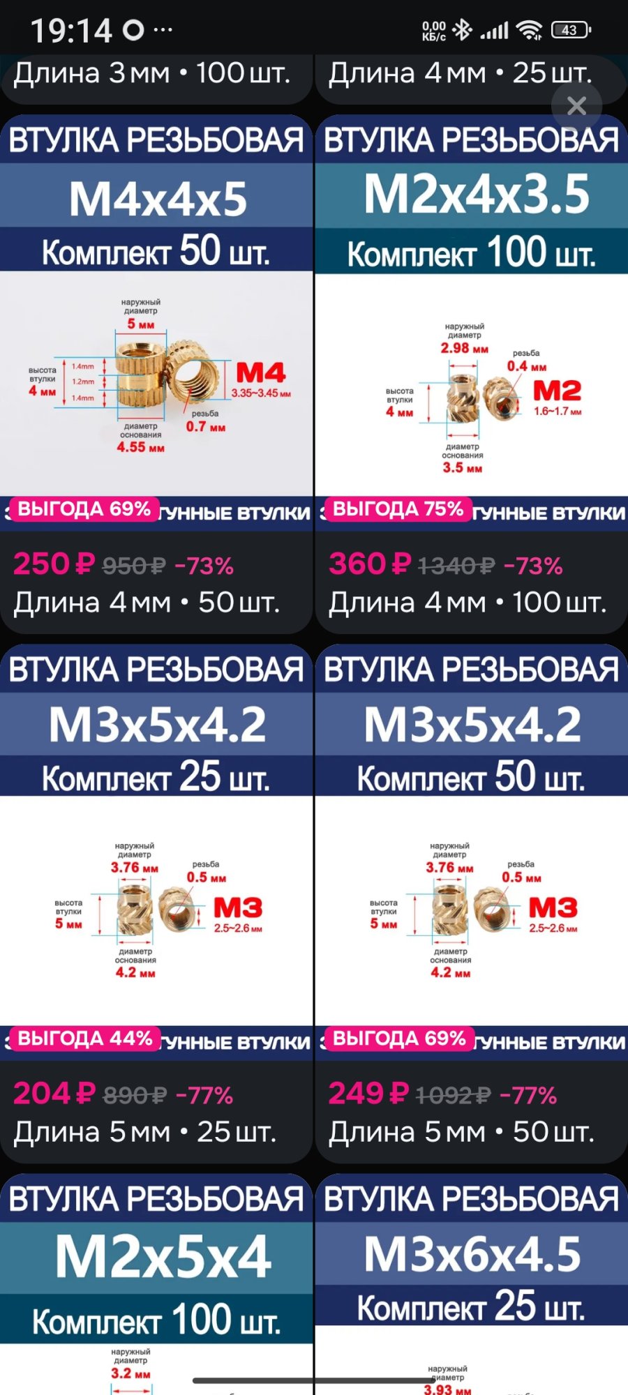

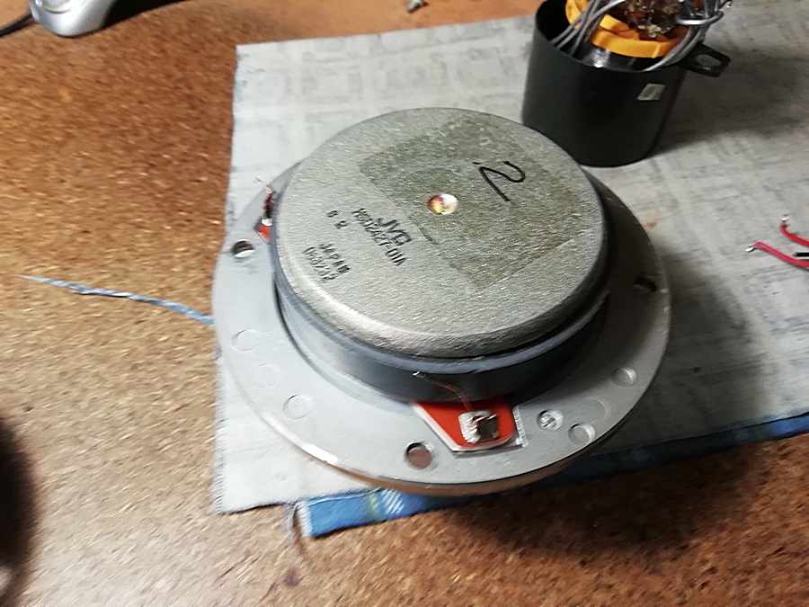

Я себе такие заказал, на днях приехали. Вроде приличные. Под саморезы, как ни укрепляй, такой долговечности не будет.
В местных Озониях продают только на М6 и М8, поэтому пришлось из Китайской губернии заказывать.
Пищалки я точно на гайки посадить не сумею. У них контактные папы слишком широко установлены и вырезы установить гайки не позволят. Даже такие как у тебя. А вот НЧ волне себе на гайки посадить можно. Но у меня давно испытана пара - гайки с щипами под резьбу М4. И болты круглой головкой под шестигранник. Как белые так и чёрные.
Да, такие гайки с шипами я тоже применяю. С ними просто есть пара неудобств. Бывало что при закручивании я выталкивал гайки. Надо было их дополнительно притянуть шурупом, но не сообразил до склейки ящика. И ещё если толщина стенки приличная, то и болт нужен длинный. А с такими футорками болты короче.
Болты круглые с внутренним шестигранником иногда слишком малого диаметра, тогда применяю такие, как на фото. Это с динамиками вроде 10гд30, там шляпка выходит лишь чуть крупнее отверстия.
А для мелочи типа ВЧ можно применить втулки с нужной резьбой как на 3 фото. Так то их применяют в пластике, но и в дереве ничего не мешает.

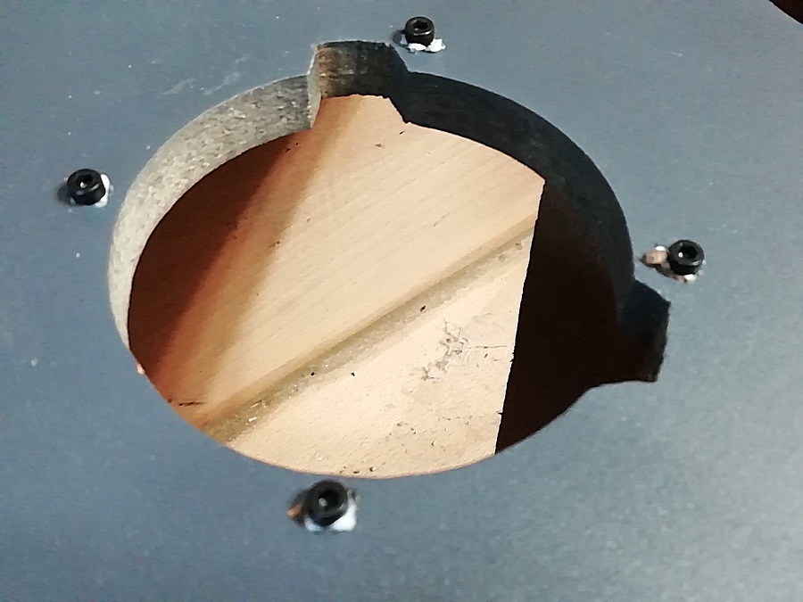

У этих гаек, у тех которые на м4, тело имеет диаметр 5,5 мм. Сверлю сквозное отверстие на 5,2 мм. Применяю для установки такой гайки соответсвующие болты либо с шестигранной головкой, либо с круглой сотверстием под шестигранник. Лучше конечно первый. Сойдёт и под крестовидную отвёртку.
Устанавливаю в шуруповёрт нужную биту и с разгона, до срабатывания установленного где-то посредине усилия редуктора, вгоняю гайку в тело панели.
Были конечно случаи выталкивания гайки, но тут просто - клей Момент-1 на ширы и тело гайки и затянуть её болтом обратно.
Пока мне лень экспериментировать с чем-то другим.
Например для 12" НЧ от Диатон, прикупил комплект таких же гаек на М5 и нужные к ним чёрные болты с круглыми головками.
Именно так, сверлимся малым диаметром. Гайку запрессовываем вместе с винтом внутри, можно молотком вежливо, можно самим винтом втянуть с другой стороны. После запрессовки циакрином снизу смочить. На трубке этой гайки есть продольные канавки, не дают провернуться , но клей не помешает тоже. За идею гайки Эрикссона -поклон Серёже Павловскому! Роскошная штука. А то был случай, вернули макет ,СДЭКом, в дороге видать полетал, да так, что все радиаторы на шурупах вырвало с кишками, края радиаторов продрали основу макета, плиту из МДФ. Ужас . Теперь крепим по-штормовому.
Я ещё забыл сказать, что под головку болта при затягивании им гайки в тело панели, подкладыаю плоскую шайбу. Желательно бОльшего диаметра чем головка болта и потолще. Тогда не деформируется наружная поверхность фронтальной панели корпуса АС.

В просверленных ранее отверстиях для крепления динамиков нарезал резьбу. Мыло в помощь.
IMG_20260101_121810.jpg IMG_20260101_121943.jpg IMG_20260101_122949.jpg IMG_20260101_123027.jpg IMG_20260101_123027.jpg IMG_20260101_123034.jpg
Прошёлся саморезом и по отверстим крепления платины терминала. L-Padную (отверстия) трогать не стал. Там применяются маленькие саморезики.
Разобрался с проводами фильтров, куда какие

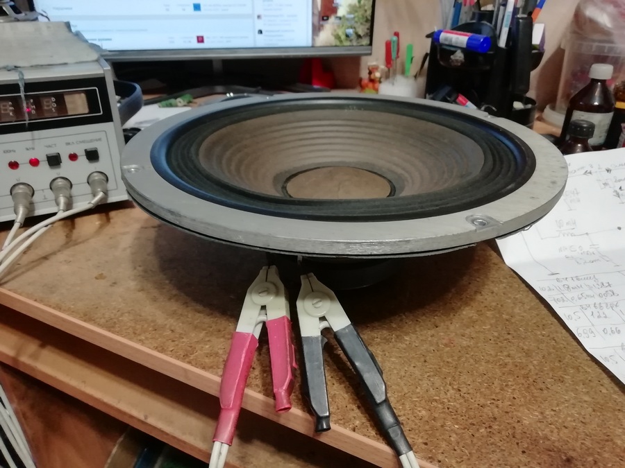

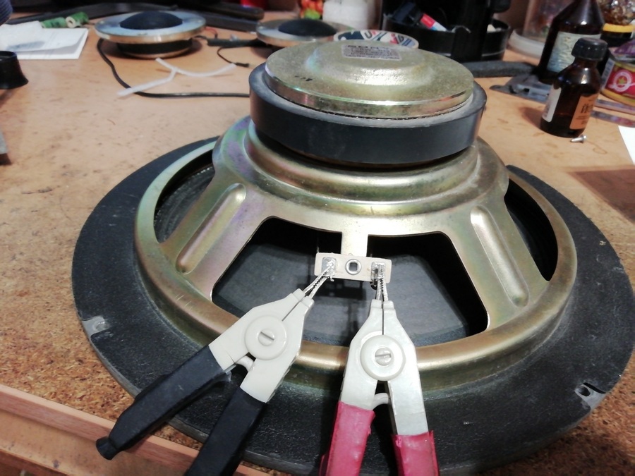

Прогнал пищалки и НЧ динамики через измеритель иммитанса Е7-15 на частотах 1000 /100 Герц. Мордой вниз, мордой вверх и мордой вбок. Что и отображено в написании. Для ВЧ фото не делал
Вниз №1
R=10.2 Ohm, L1.18 mH, Q=X(D=1.387), / R=7,02 Ohm, L=0.65 mH, Q=0.058, что такое D не знаю
Вверх
R=10.5 Ohm, L=1.22 mH, D=1.372 / R=6.99 Ohm, L=0.66 mH, Q=0.059
В бок
R=10.5 Ohm, L=1.22 mH, D=1.371 / R=7.02 Ohm, L=0.66 mH, Q=0.059 Re=7.0 Ohm
Вниз №2
R=9.40 Ohm, L=1.28 mH, D=1.174 / R=7.03 Ohm, L=0.69 mH, Q=0.061
Вверх
R=9.40 Ohm, L=1.29 mH, D=1.166 / R=6.93 Ohm, L=0.67 mH, Q=0.061
В бок
R=9.40 Ohm, L=1.27 mH, D=1.170 / R=7.02 Ohm, L=0.68 mH, Q=0.061 Re=7.0 Ohm
Теперь НЧ при тех же условиях
Вниз
R=6.70 Ohm, L=596 uH, D=1.790 / R=5.43 Ohm, L1.39 mH, Q=0.160
Вверх
R=6.78 Ohm, L=622 uH, D=1.741 / R=5.41 Ohm, L=1112 uF, Q=0.263
В бок
R=6.79 Ohm, L=624 uH, D=1.728 / R5.34 Ohm, L=1168 uF, Q=0.258 Re =5.2 Ohm
Второй НЧ при тех же условиях
Вниз
R=6.33 Ohm, L569 uH, D=1.772 / R=5.42 Ohm, L=1.13 mH, Q=0.131
Вверх
R=6.38 Ohm, L=580 uH, D=1.755 / R=5.38 Ohm, L=1288 uF, Q=0.230
В бок
R=6.43 Ohm, L=586 uH, D=1.739 / R=5.41 Ohm, L=1352 uF, Q=0.221 Re=5.2 Ohm
Если надо, могу скомпоновать показания в пары по каждому из динамиков.
Надо - нет по НЧ динамикам, данные запаковать в тему: https://ldsound.club/threads/8-midbas-dlja-doma-i-avto.1228/page-10#post-455734
Хорошо когда есть умные люди! По крайней мере могут задать направление. Не важно чем...
Т.е. катушку динамика и железо МС можно принять за трансформатор?
Если честно, то я не очень понимаю, насколько важен этот параметр для динамиков?
Аналогично. _hm_
Предполагаю, этот параметр связан с нагревом и потерями в катушке.

Так как я накосячил с вырезанием пазов под контакты на ВЧ головках (они выступают и достаточно сильно за габариты МС), решил припаять провода с маленькими папами. Тем более, что от фильтра идут провода с маленькими мамами
IMG_20260102_142559.jpg IMG_20260102_142614.jpg IMG_20260102_142821.jpg IMG_20260102_142832.jpg IMG_20260102_142836.jpg IMG_20260102_143313.jpg
Теперь при установке динамиков в корпус, есть некий запас по установке. Папы головок подогнул ближе к МС.

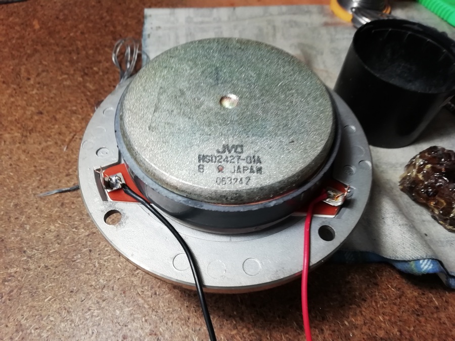

ВЧ динамики установил
На второй точно так же.
