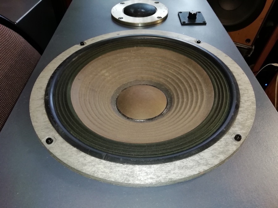

От "Электроники 25АС-027" к гибриду на 10" НЧ от "Sony SS-L3".

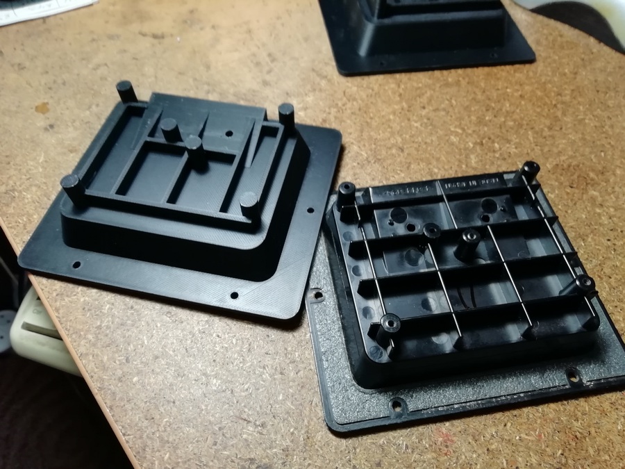

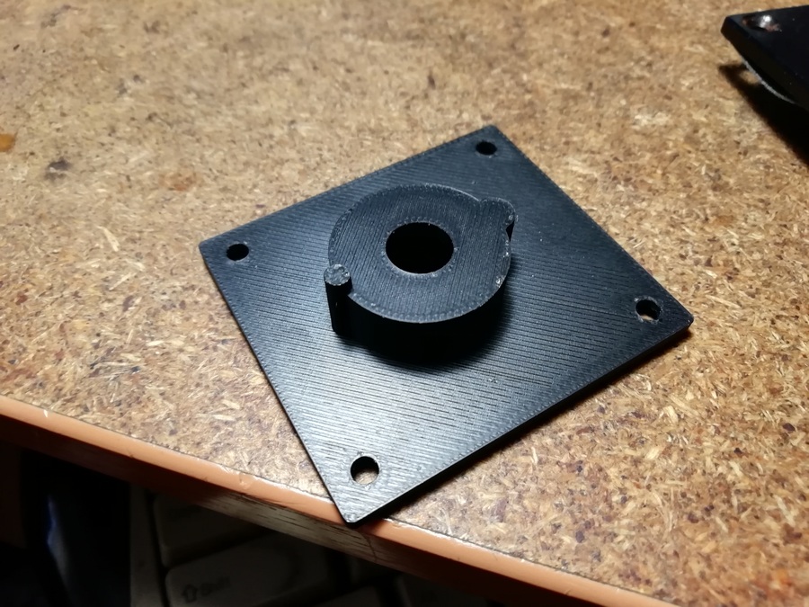

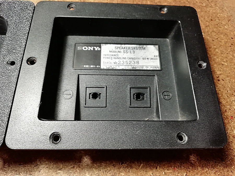

Позвонили. Сказали, что терминалы и пластинки крепления L-Pad готовы. К трём часам поеду забирать в соседний городок.
По готовности хоть чего-то отпишусь с фото.

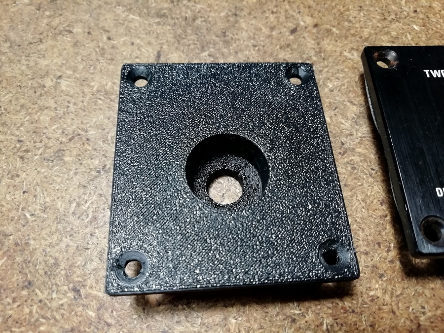

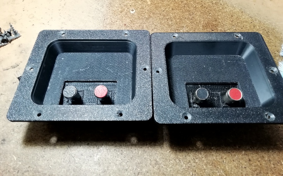

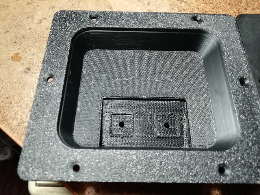

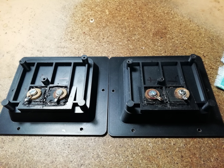

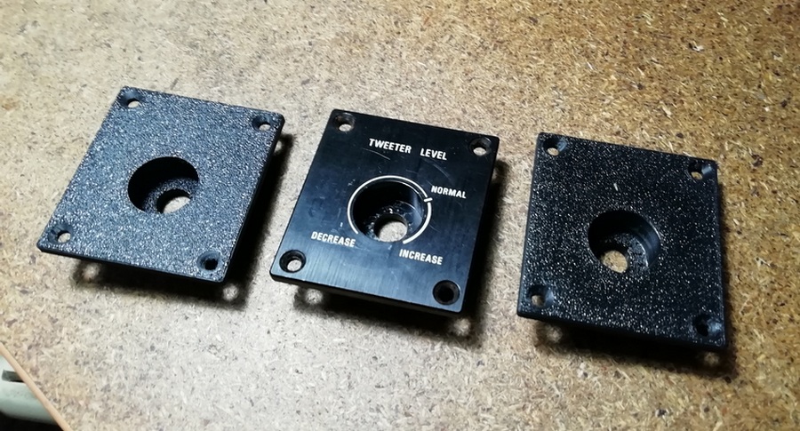

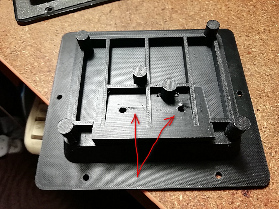

Сделали не плохо. Несколько упрощённо. Собственно я сам просил не усложнять.

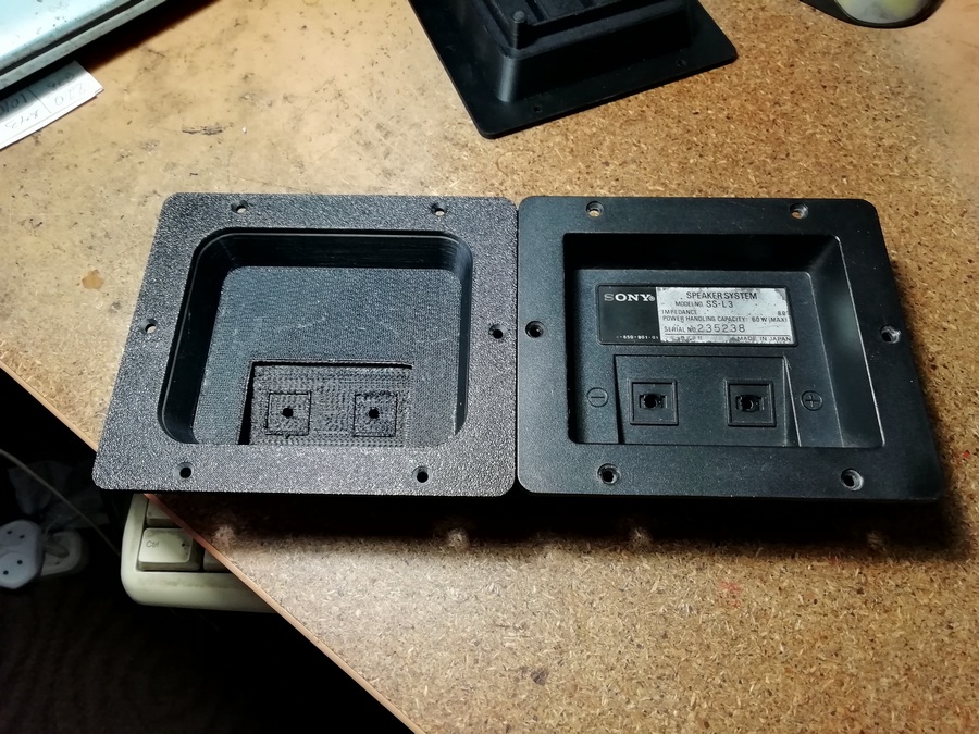

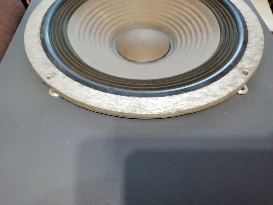

Например оригинал с тыла выглядит так
Справа оригинал, слева копия. 150 рёбрышек совсем не нужны.
С мордочки
Отличия несомненны, но мелковаты. И они не напрягают.
Выявилась одна моя ошибка, но сразу все не предусмотришь. Я не оправдываюсь, но впредь наука.
Никогда не нужно спешить, особенно как голому на ****. Ну вы поняли.

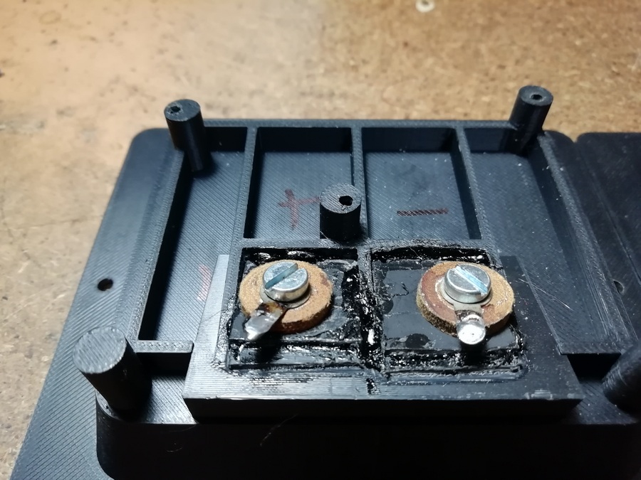

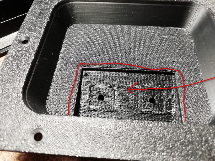

Вот эту область
Нужно было делать не углублённой как у оригинала, а плоской как всё дно терминала. Ну да ладно. Хочу на эти "коробочки" установить обычные, круглые, зажимные контакты.

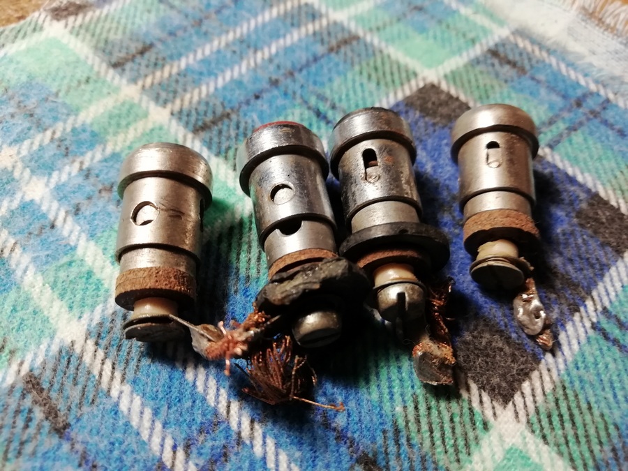

Оригинальные прищепки, приберу до того момента, пока не найдётся вторая часть пары оригинальных "коробочек" терминалов.

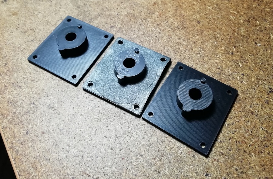

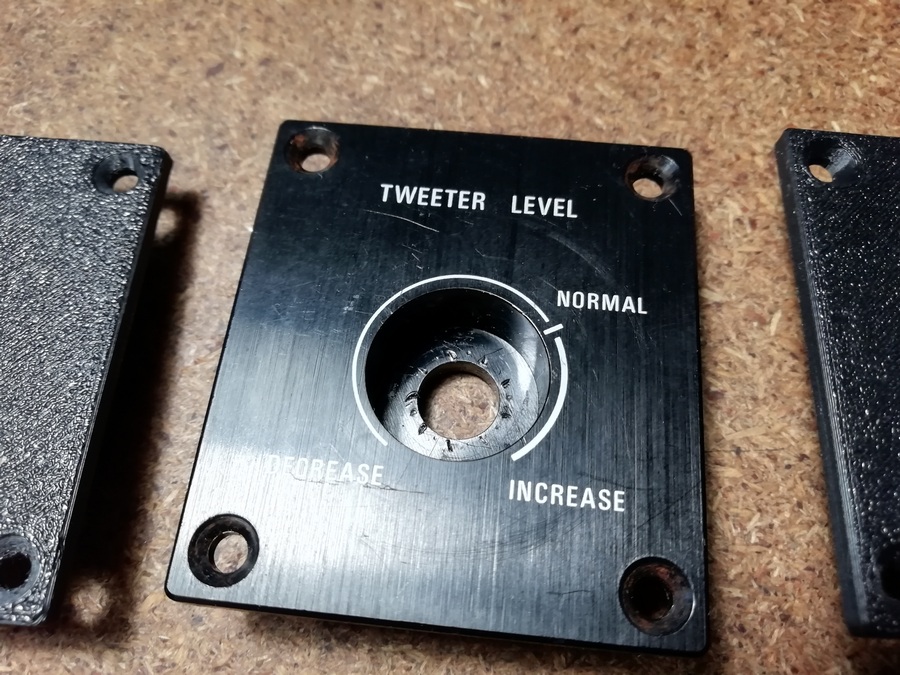

Крепёжные пластинки регуляторов L-Pad сделали один в один по размерам, но всё с той же шершавинкой на лице.
IMG_20260104_160750.jpg IMG_20260104_160759.jpg IMG_20260104_160802.jpg IMG_20260104_160805.jpg IMG_20260104_160810.jpg
Надписи делать нет необходимости. Акустика всё равно колхоз.

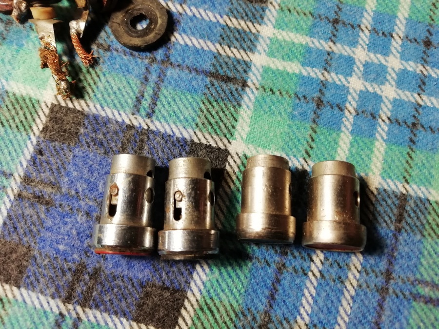

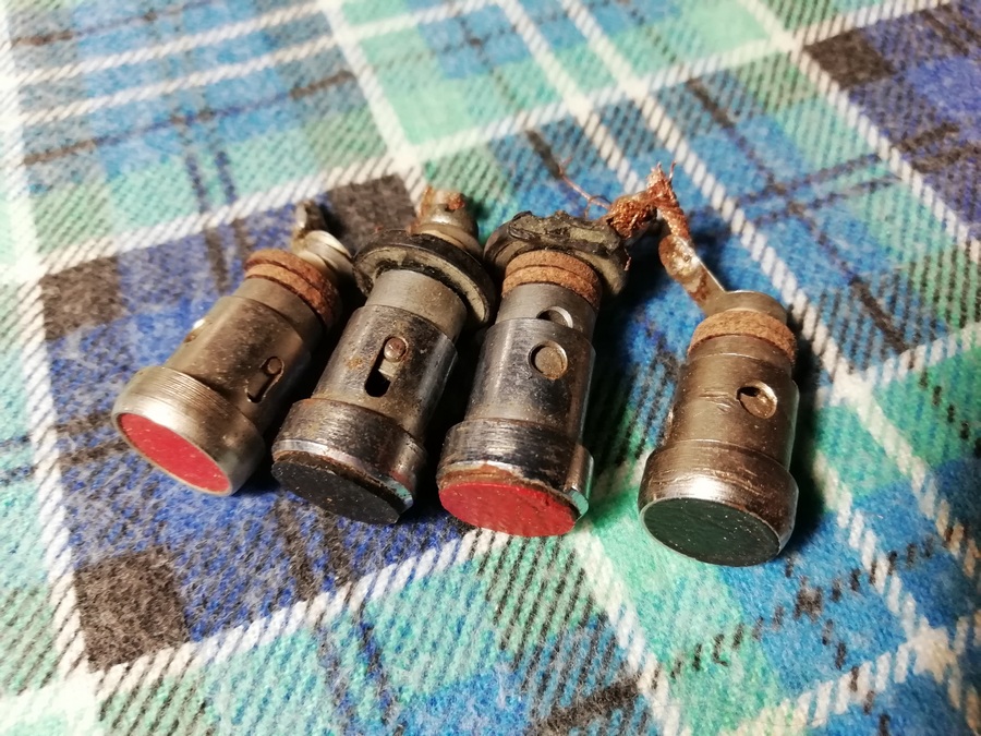

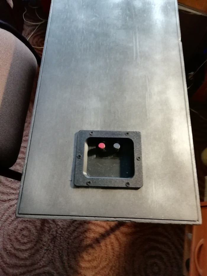

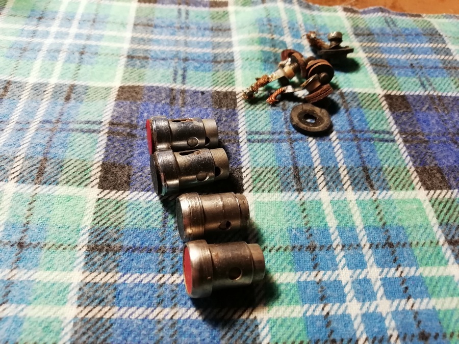

Прибранные разъёмы с каких-то автосабов разобрал, почистил, собрал
IMG_20260105_133938.jpg IMG_20260105_133946.jpg IMG_20260105_134115.jpg IMG_20260105_134121.jpg

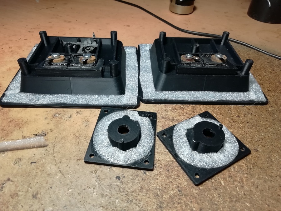

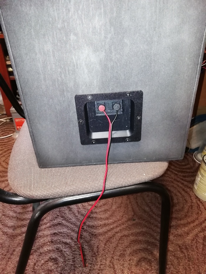

Установил их на "коробки терминалов

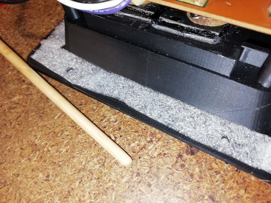

IMG_20260105_173126.jpg IMG_20260105_173141.jpg IMG_20260105_173128.jpg Приклеил уплотнитель из тонкого пенополиэтилена
Уплотнитель над отверстиями продавил кончиком древка кисточки
Это, чтобы уплотнитель не намотался на саморез. А то мало ли....

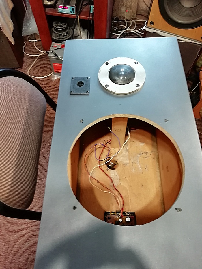

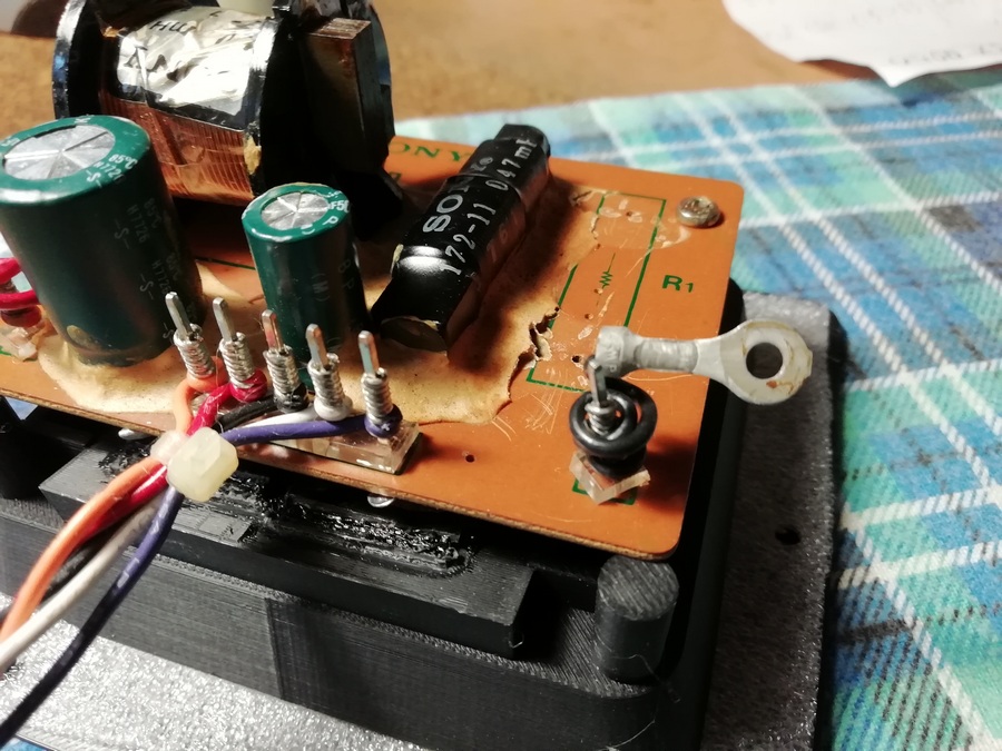

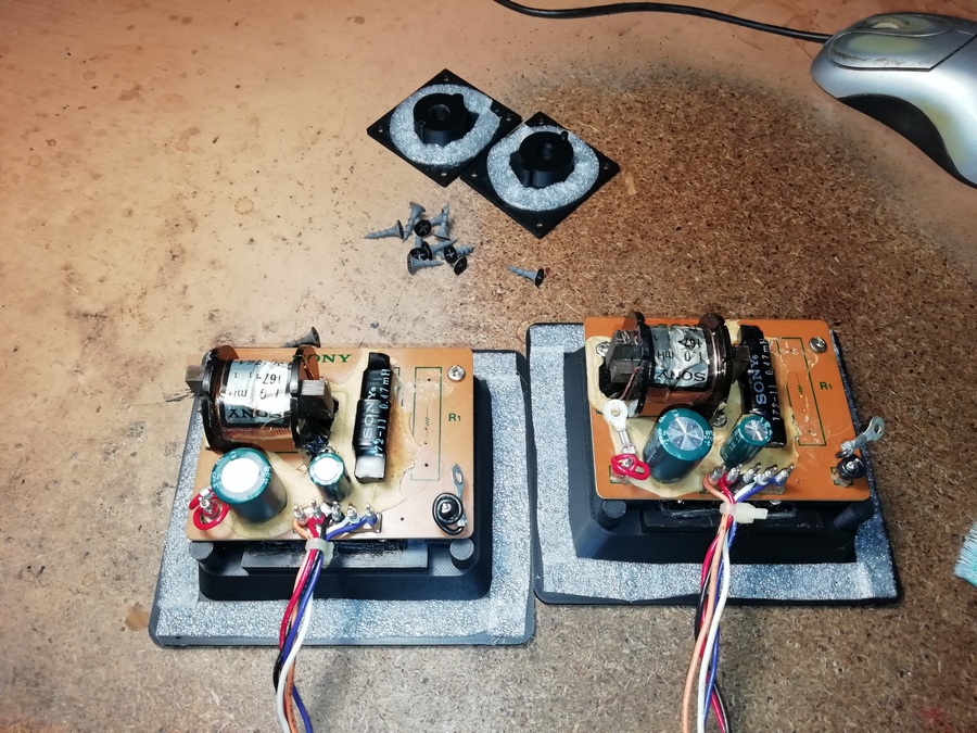

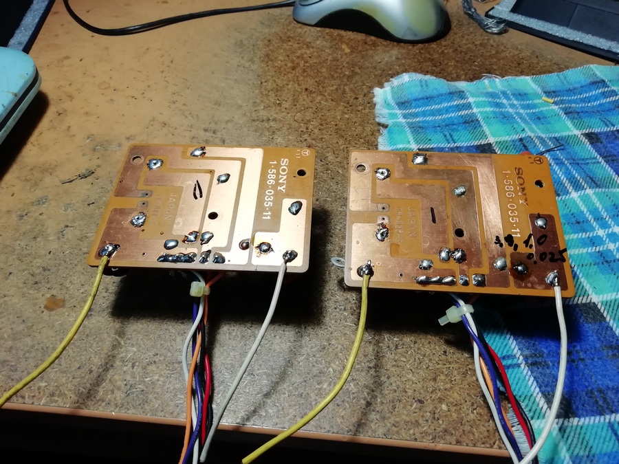

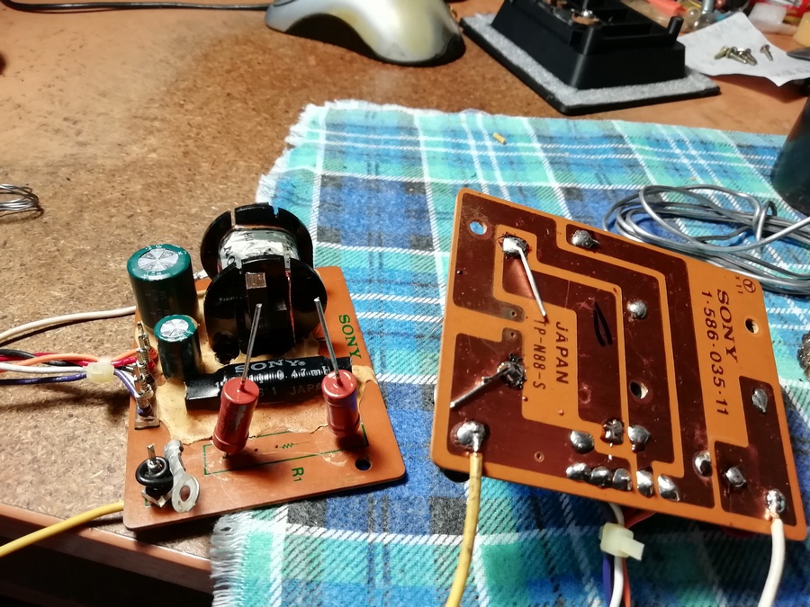

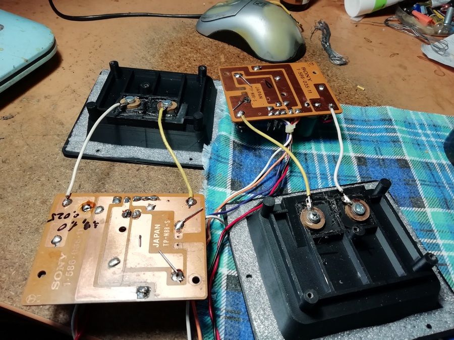

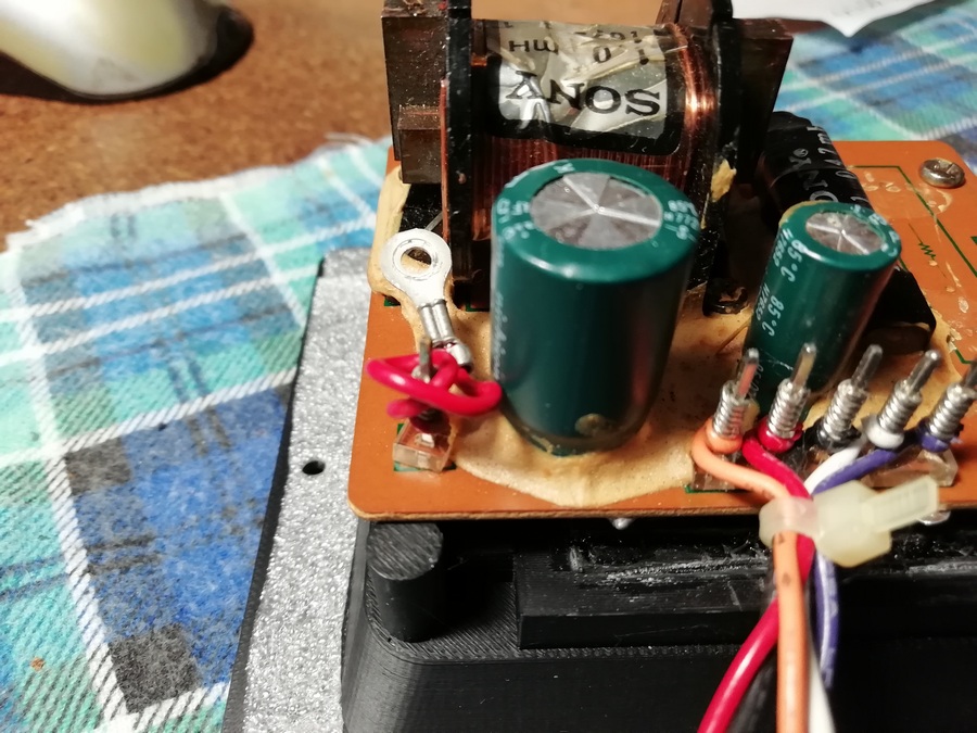

Для пробы установил платы фильтров

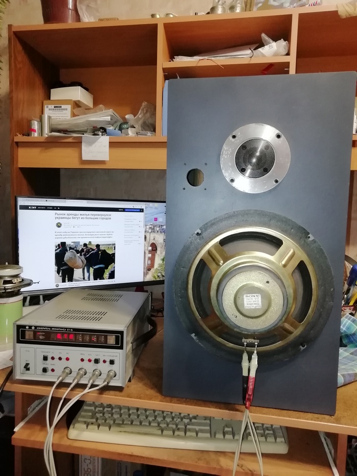

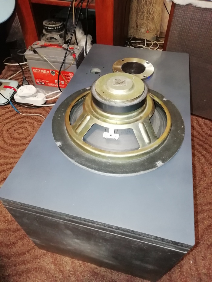

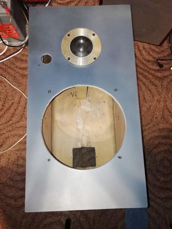

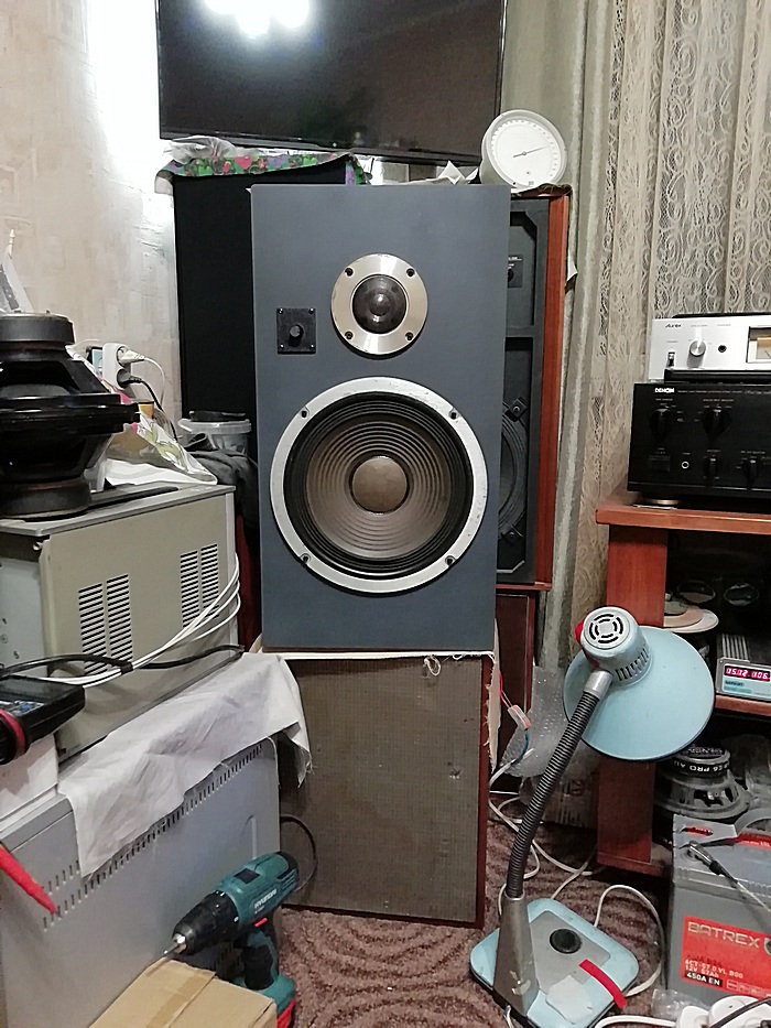

Интереса для прикрутил НЧ динамик к пустому корпусу мордой внутрь
Потыкал батарейкой в разной полярности. Гулковато скажем прямо. Отверстие для терминала прикрыто паласом. Отверстие L-Pad открыто.

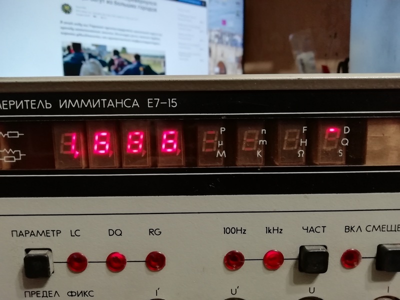

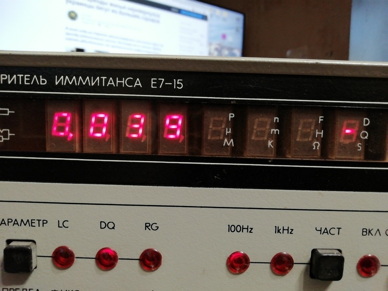

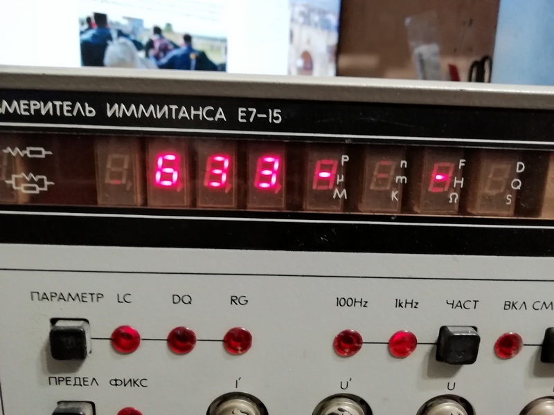

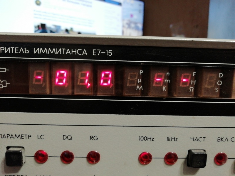

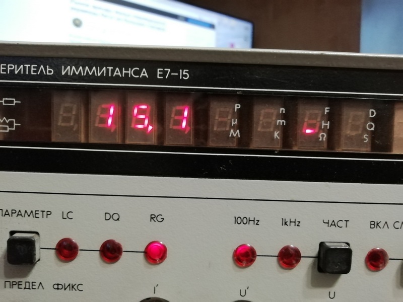

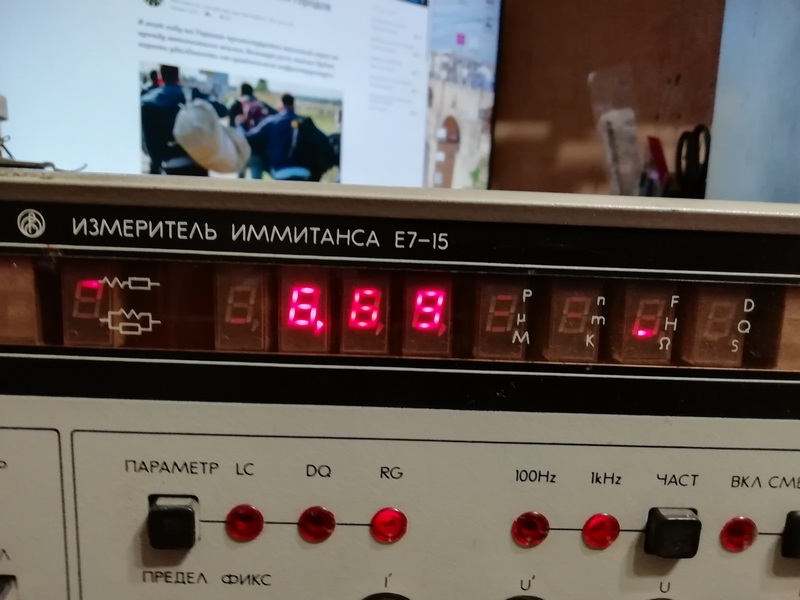

Поставил АС на стол и подключил "ИИ 7-15".
Прогнал динамик на частотах 1000 /100 Герц
R=6.70 Ohm, L=631 uH, D=1.684 / R=14.9 Ohm, L=0.9 mH, Q=0.033
После пятиминутного прогона измений фактически никаких.
R=6.69 Ohm, L=633 uH, D=1.685 / R=14.9 Ohm, L=0.9 mH, Q=0.043

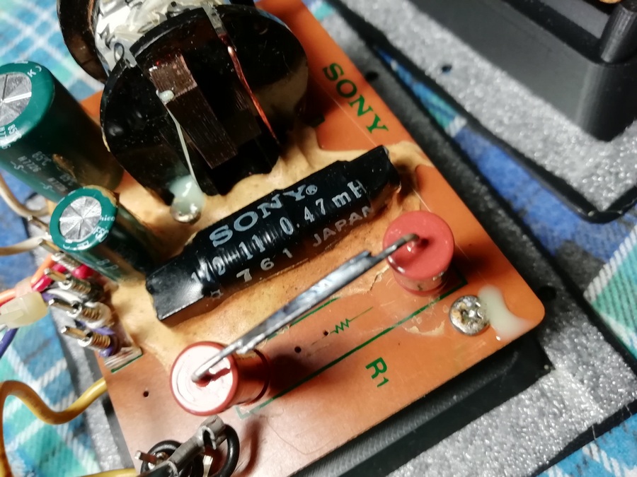

Пришёл к выводу, выпаянное сопротивление цепи Цобеля, нужно возвращать на место.
15 ом на 100 Герцаз в корпусе - многовато будет!

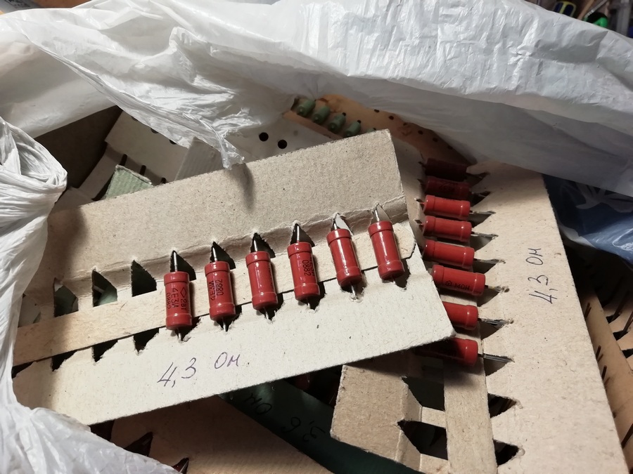

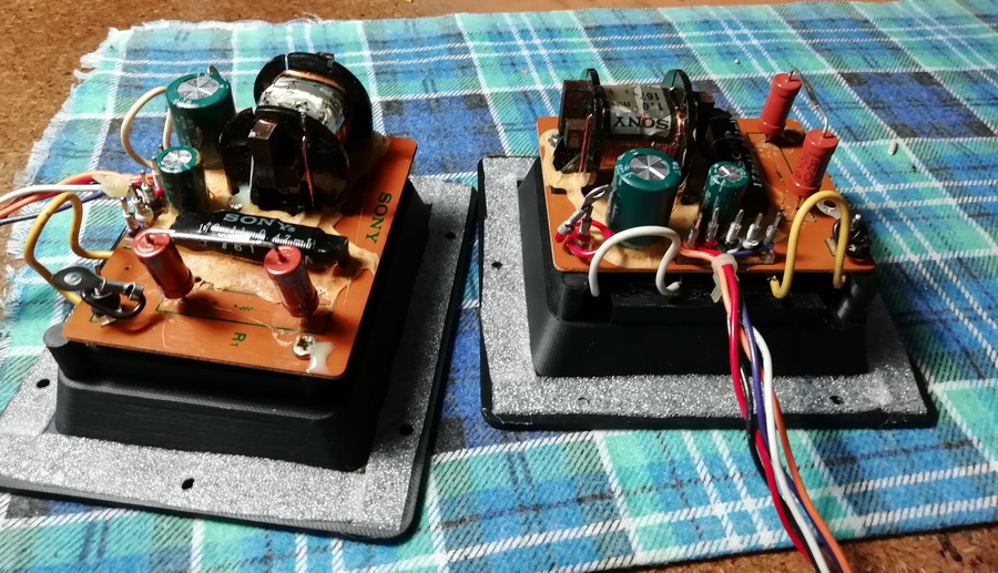

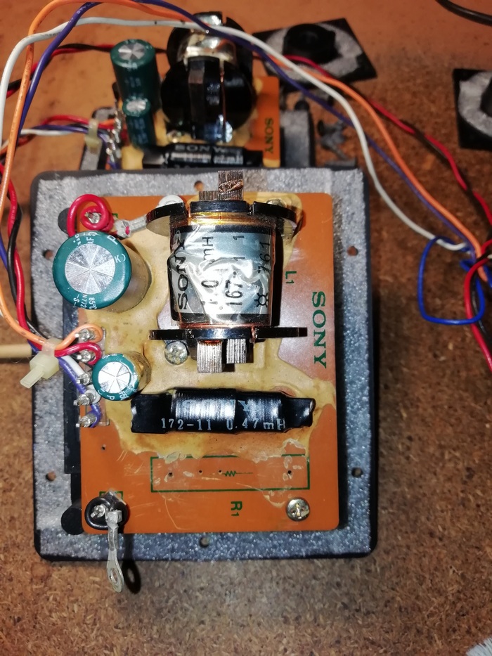

В фильтра я впаял сопротивления в цепочку Цобеля, ранее выпаянные. Низкоомных сопротивлений у меня в достатке

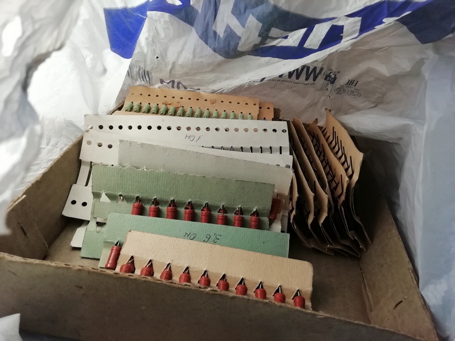

Подобрал в пары МЛТ на 4,3 ома
Родные кончики с отверстием на 3 мм закрутил на стойки
Мало ли... Сгодятся. Накрутка качественная. В общем есть немало причин для того, что бы их оставить
Вместо них припаял отрезки
для коммутации с входом терминала и впаяв в плату сопротивления, припаял фильтра к терминалам и закрепил их.
IMG_20260106_130832.jpg IMG_20260106_131739.jpg IMG_20260106_131049.jpg IMG_20260106_131734.jpg

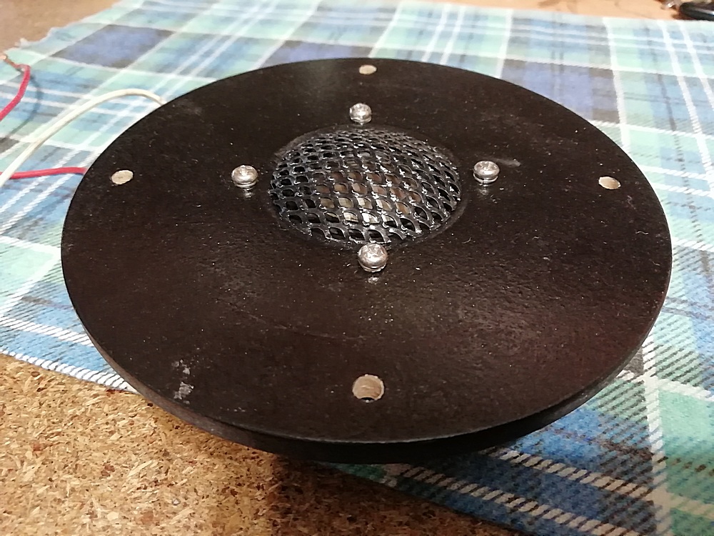

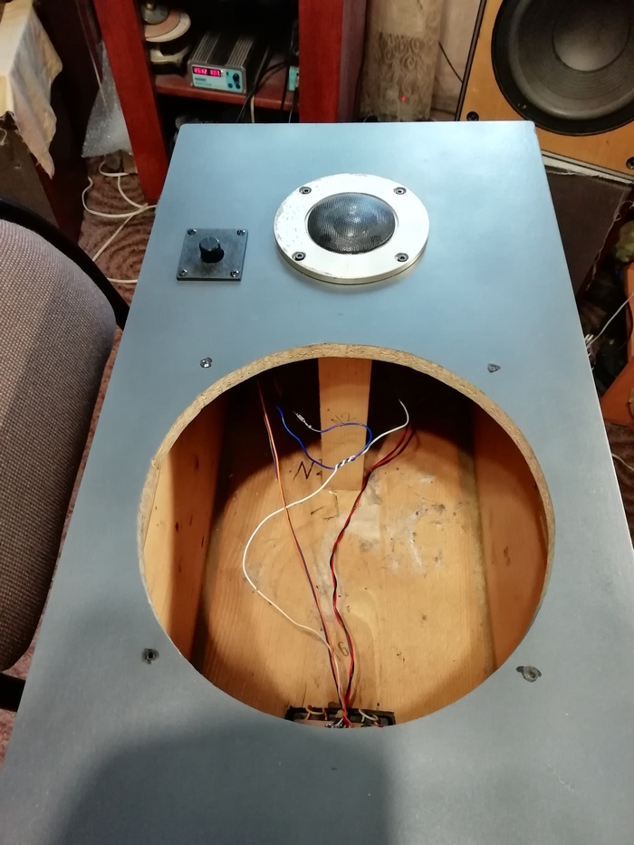

Дальше сборка одной из АС. Установка терминала, регулятора L-Pad. ВЧ уже на месте

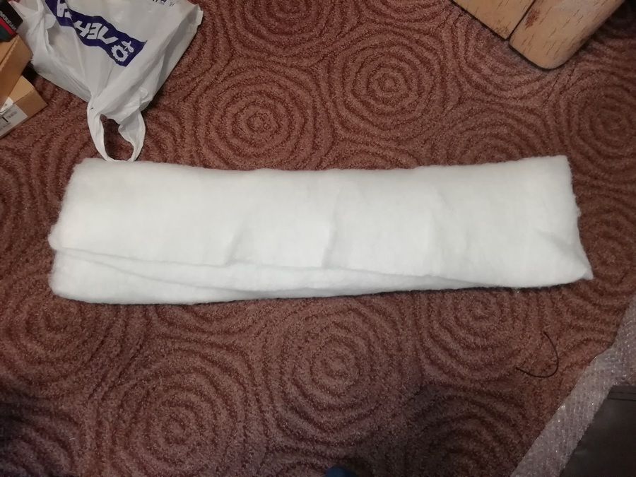

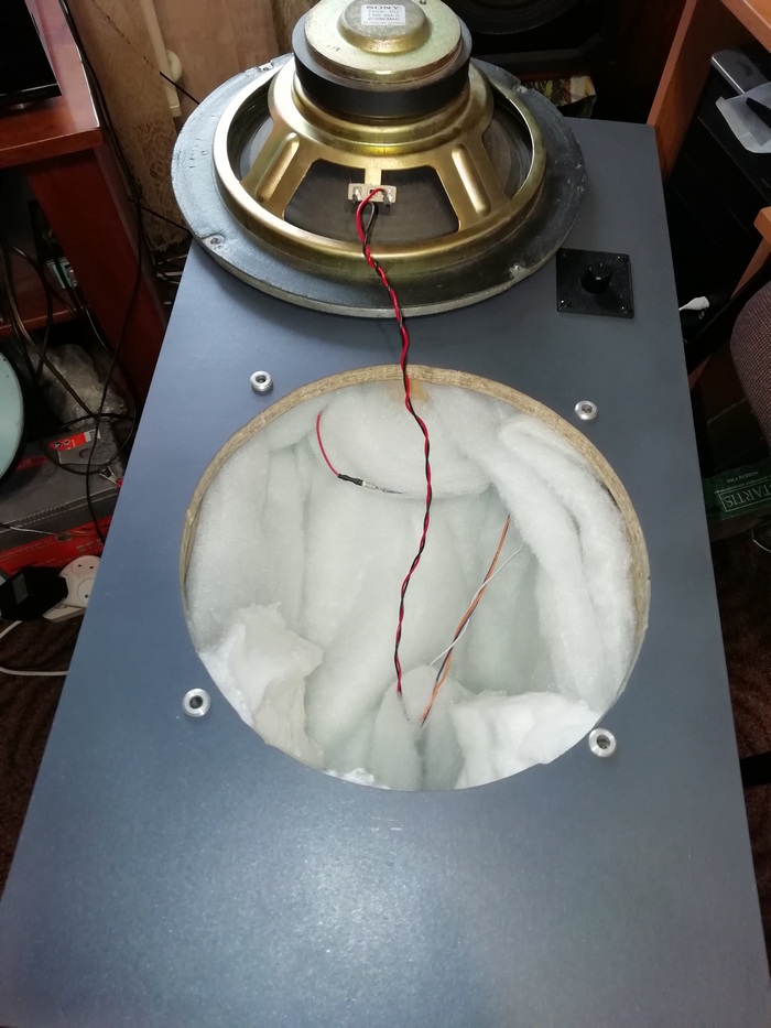

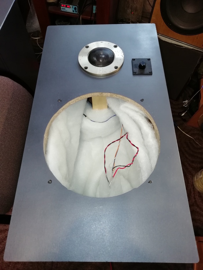

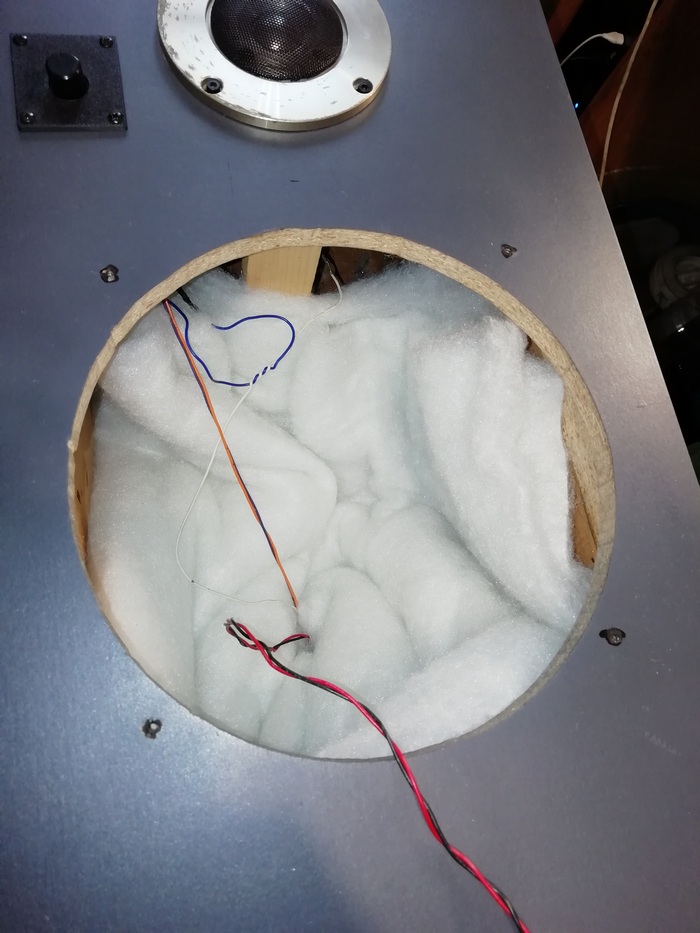

Роспуск на равные части имеющегося в наличие синтепона

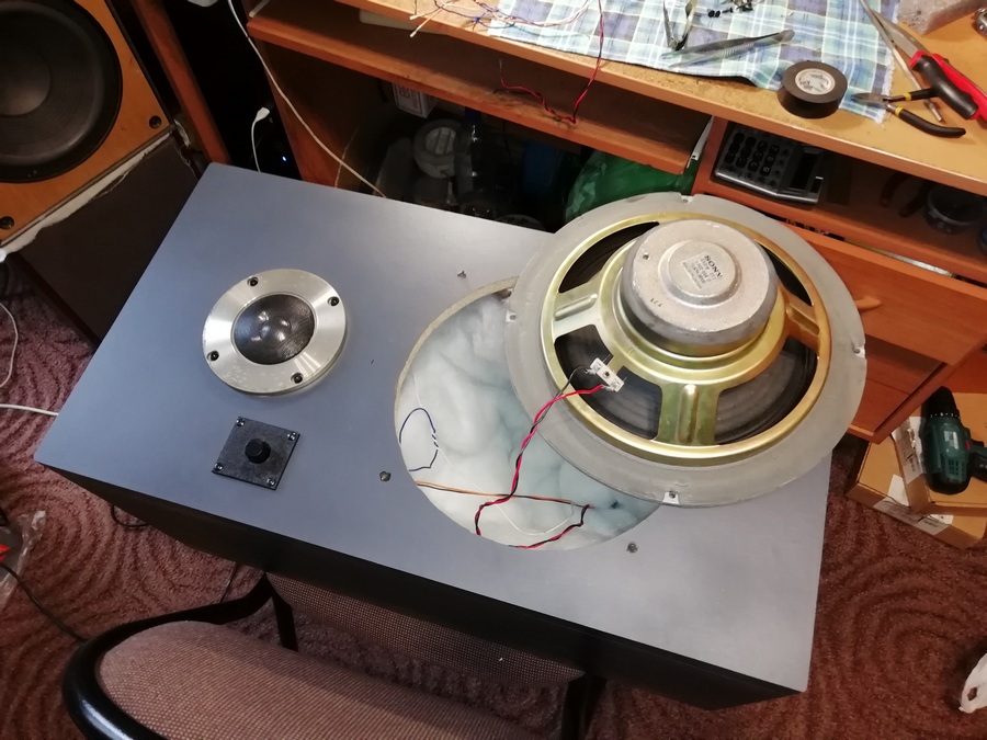

Укладка в нижнюю часть корпуса
Установка динамика
Подключение к терминалам отрезков проводов (будут подключаться к прищепкам для оперативности и безопасности для выхода усилителя)

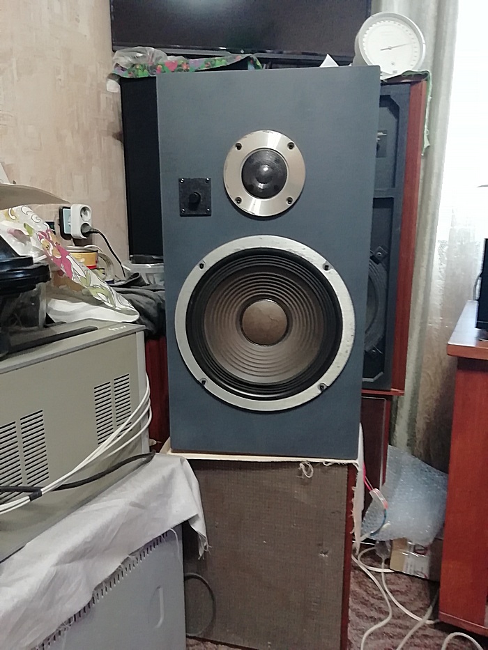

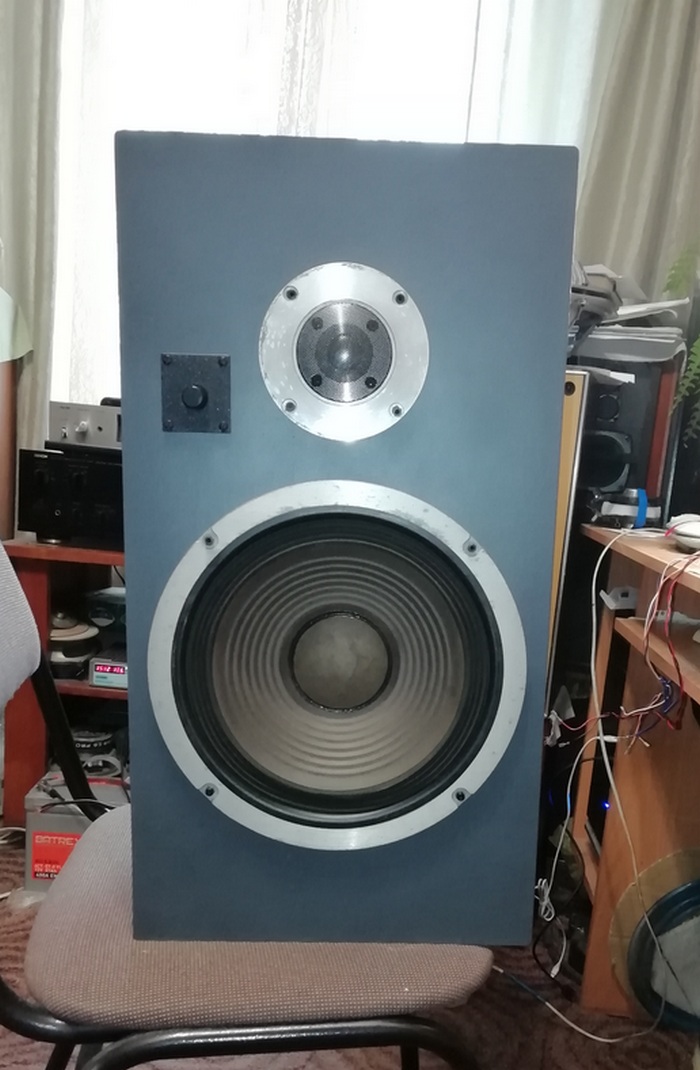

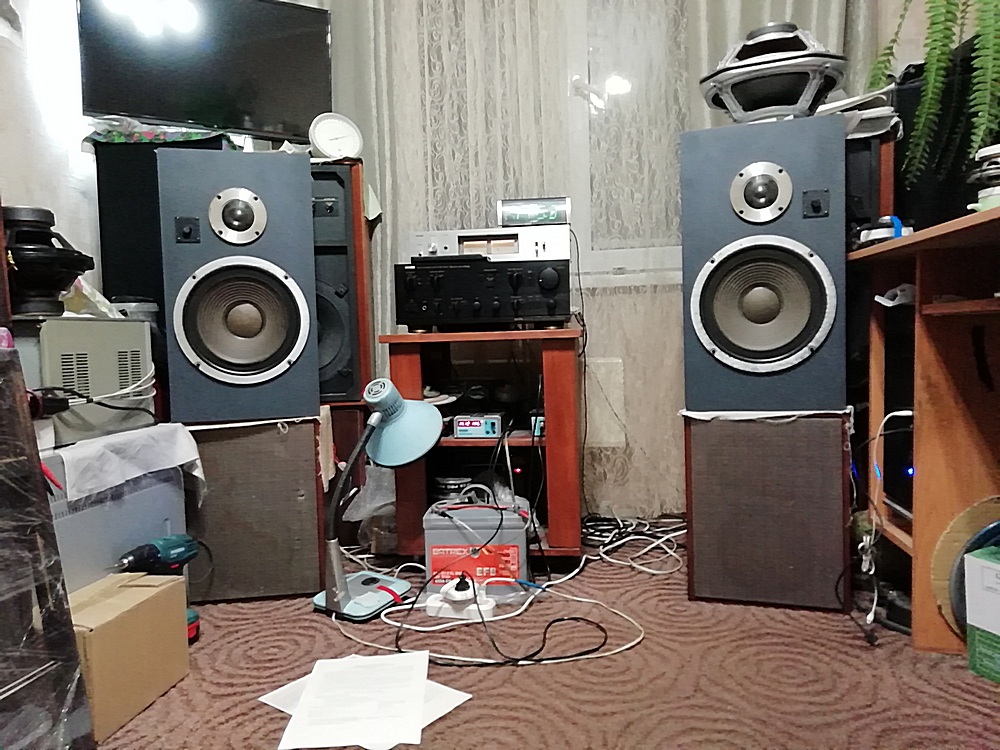

Установка и подключение к усилителю
Всё в новой АС заработало сразу. Не говорю, что прям фактически. "Чик и готово"(с).
Минут 15, пока я со сладостным томлением в грудях ожидал какого-либо подвоха от неё, в ней может и происходили какие-то процессы. Типа восстановление электролитических конденсаторов, привыкания проводов к току в них. Ну и прочая...
Если честно, ожидал худшего, на фоне акустики трёх полосной с купольным СЧ (от которой я прусь уже которую неделю) и сеткой-просечкой установленной с вертикально расположенными ромбами в ней. Типа рассеивающей по горизонтали линзы....
Но...
Частотный диапазон на слух такой же, может даже чуть пушистей и мягче самый верх. Несмотря на то, что у них алюминиевый купол, а у трехполосок бумажная ВЧ.
У пищалок этих АС очень большой и мягкий ход. Наверное самые громкие из всех последних на частоте измерения в 1000 Герц "ИИ 7-15". С фильтром согласовались без проблем. И L-Pad однако же присутствует. Очень чёткая регулировка.
Середина не провалена и ничем не хуже, и не лучше чем у трёхполосной. После установки второй АС на Соньке, выяснилось что при том же расположении новых АС - левую в СЧ диапазоне слышно чуть хуже чем у трехполосных. Однако дискомфорта нет. Это я о близком расстоянии до них. До правой 0,9...1,0 метр, до левой 1,2...1,3 метра. Сидя на диване разницы нет вовсе. Может у Сонек чуть меньше глубина стереобазы.
По НЧ так же массивно, плотно и густо замешано как и у трёхполосок.
Нюансы несомненно имеются, но вся пердиманокля в том, что больше и ничего с этой акустикой, в плане звучания делать не надо! Она вопиёт: - Нееее поод-хооо-диии!

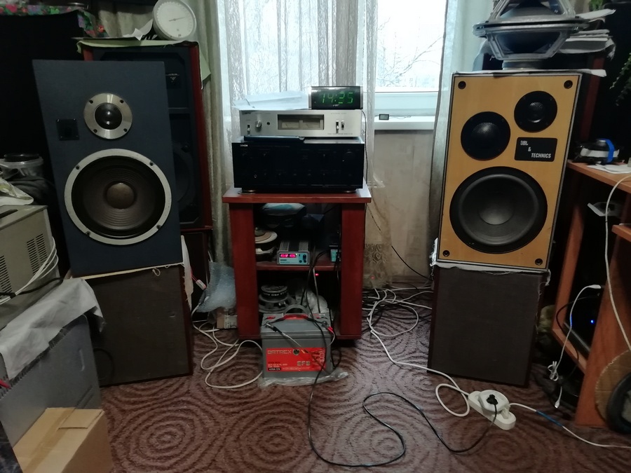

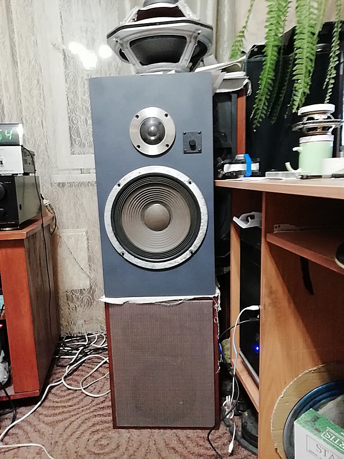

Вторая АС была собрана следом
И установлена на своё место
Ну вот и всё! Такие у меня последние впечатления.

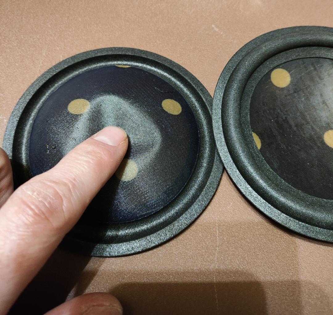

Кстати вопрос. Как ты угадываешь с высотой каркаса катушки, когда клеишь её на диффузор без центрального отверстия
Чё-то не понял я тут...
Вот такие диффузоры-блюдца. Снизу к ним приклею катушки. Вот высоту каркаса чтоб в итоге катушка стала по центру зазора я не уверен что угадаю сразу. Оно вроде и измеряешь глубину корзины, выпуклость диффузора, а всё равно часто не сходится на миллиметр-два. Конечно метод итерации, отрезая по чуть-чуть работает, но вдруг есть более удобный способ.
    203.6 KB · Просмотры: 23
Я делал купольники на 45 мм с катушкой на 1". У них вообще каркас в самый купол приклеивались. Как делал не помню. Надо на DiyAudio глянуть. Там есть тема по ним: https://www.diyaudio.ru/forum/index.php?topic=6236.0
Тебе может склеить ложный каркас, подогнать его под положение купола, а затем уже оригинальный с катушкой?
Или прикинуть линейкой, штангенциркулем. Хотя... Это банальное предложение. Ты и сам про них знаешь.
Вот и оказалось, что конкретно я тебе и предложить ничего не могу.

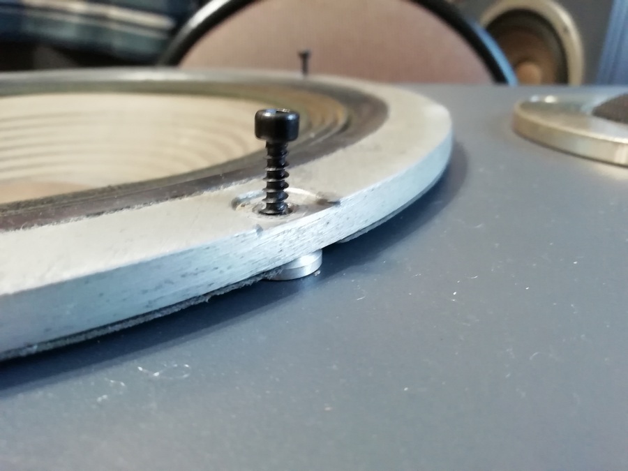

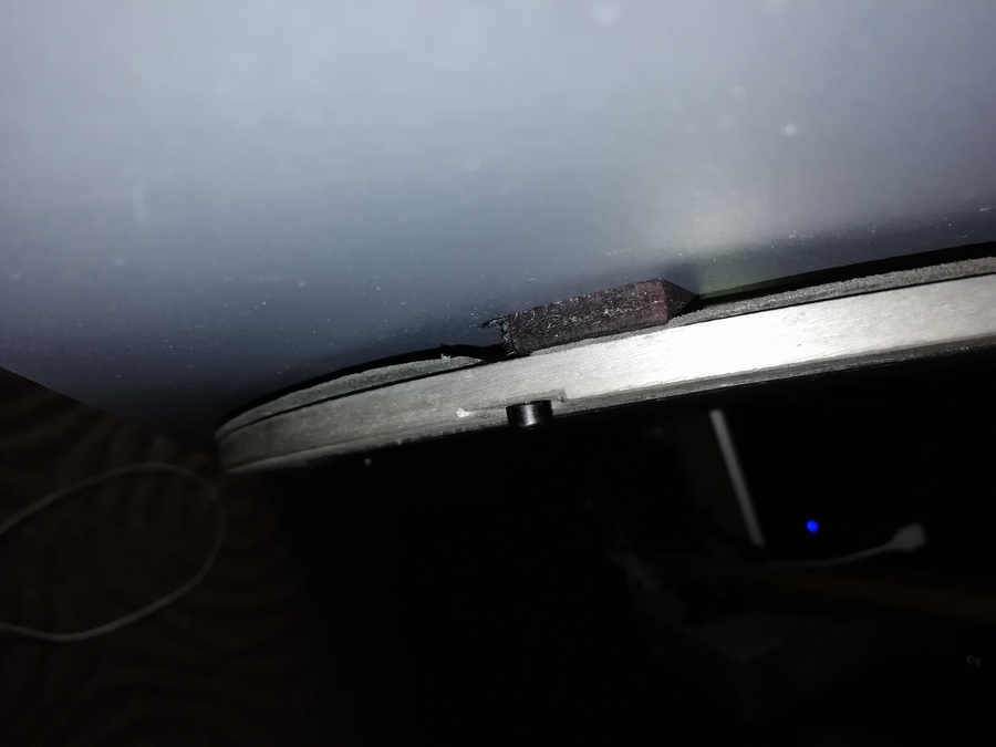

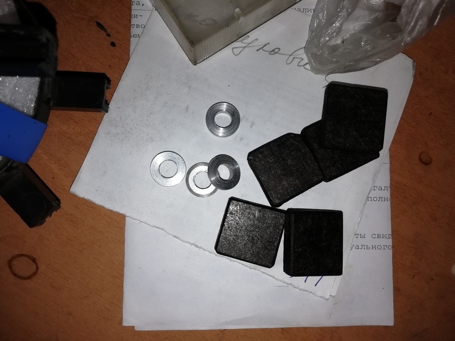

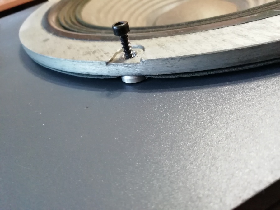

Нашлись в нужном количестве, а именно 8 штук алюминиевых шайб толщиной в 3 мм, которые и были внедрены сначала под НЧ одной АС, потом другой
IMG_20260108_121048.jpg IMG_20260107_153245.jpg IMG_20260107_153237.jpg IMG_20260107_153228.jpg
Образовав таким образом кольцевую щель наружным диаметром 286 мм, внутренним диаметром 246 мм и высотой 3,0 мм. В басовой состовляющей появился урчащий басок. Нюансы звучания басовой струны. Казалось бы... Успокойся. Ан нет. Попробовал проставки толщиной в 6,0 мм
По факту - кольцевой ФИ в данном сочетании: НЧ динамик / корпус - не прокатил. По НЧ стало только хуже. Убрал проставки, добавил в каждую из АС натуральной, хлопковой, технической ваты в объёме чуть больще трёхлитровой банки и всё встало на свои места. Ну и как водится, из-за дополнительной ваты за динамиком, снизилась некая разухабистость сренечастотного диапазона.

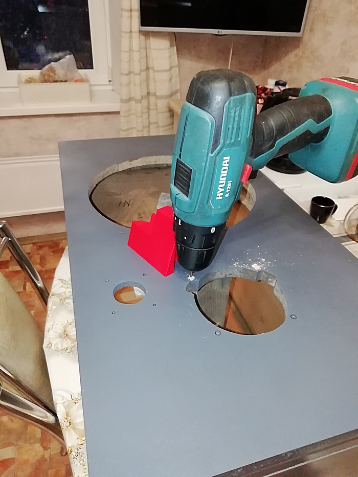

Просверлил используя кондуктор
Купил сегодня на "Озоне" кондуктор для дрели-шуруповёрта
Меня собственно устраивает и тот, что есть, но есть одно но... Он пластиковый и потому не очень-то и надёжный.
Фрезеровщик такой же металлический, делать отказался. Он один, а заказов выше крыши. После работы оставаться запрещают.
Вот и пришлось покупать.
Летом проверю в деле кондуктор для кромочника и кондуктор для дрели.

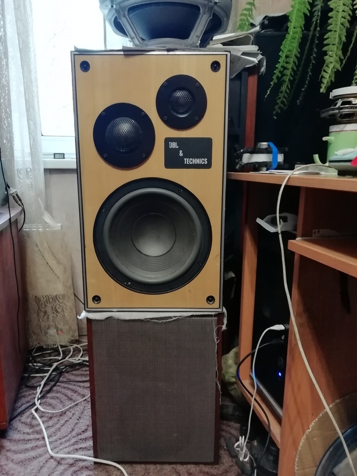

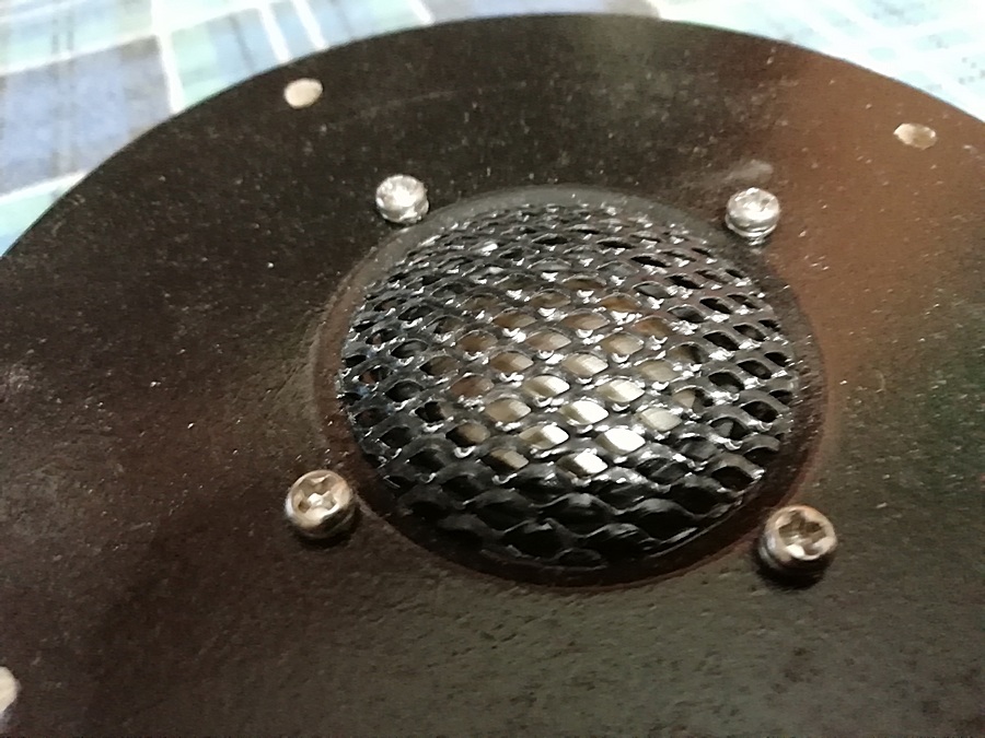

Чёй-то вчера вечером, пялился в акустику слушая музыку и в голове бздынькнуло...

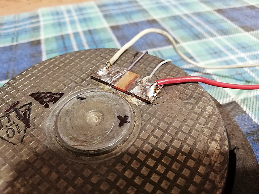

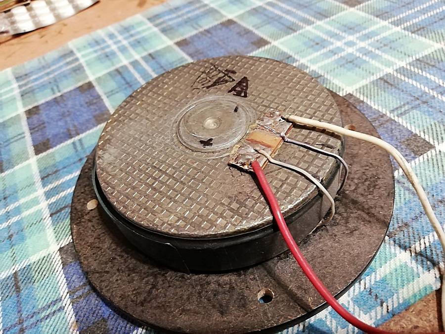

Типа, а у меня ведь есть пищалки сделанные на основе МС от 10ГД-35 (10ГДВ-2). Медный колпак на керне, пыжик из крупноячеистого поролона под тушью. Индукция зазора в районе 1500 mT, титановая подвижка на тканевом подвесе. Защитная сетка. Большого диаметра фланец.
Да собственно вот
IMG_20260115_224121.jpg IMG_20260115_224125.jpg IMG_20260115_224135.jpg IMG_20260115_224143.jpg
Сорвался с дивана. Измерил диаметры фланцев пищалок на акустике (JVC) и диаметры фланцев 10ГДВ-2. Разница примерно в 1,5 мм.
Отверстия под крепёж у 10ГДВ-2 имеют между собой диаметральный размер меньший чем у JVC.
Ткнул батарейкой - смачный, низкочастотный, покрытый мягкой серединкой и ВЧ шепотком (без щелчка) отклик.
И подумалось мне в финале сформировавшейся мыслью... Выходной у нас под -40 если не ниже. Из дома я ни ногой, так как по магазинами ещё вчера метлой прошёлся.
Попробую-ка я заменить ВЧ на одной из колонок. Магнит 10ГДВ-2 в отверстие на фронтальной панели пройдёт. Отверстия под саморезы расположу вертикально-горизонтально-крестом. Отверстия под JVC прикроются как прикро.ются и отверстия крепежа 10ГДВ-2 при неудаче.
Сопротивление "Z" данных ВЧ такое же как и у установленных. Фильтр останется в неприкосновенности.
Хорошо я придумал - будет чем заняться в выходной.
Идея оказалась пустой! Размер фланцев и крепежа спровоцировал.
По сопротивлению "новые" ВЧ не подходят. Подвижки оказывается с автомобильных пищалок установлены.
Да и улучшать хорошее - имею в виду звучание данных АС как они есть - только портить!
Ничего я больше с ними в плане замены динамиков или манипуляций с фильтром делать не буду. Максимум, это накидать в них сколько-нибудь звукопоглотителя. Обещали узнать есть ли в нашей пошивочной обрезки ватина и синтепона. Могу по крайней мере посмотреть, потрогать, осознать.
А данные пищалки, предыдущий пост, можно попробовать в акустике: https://ldsound.club/threads/25asa-ii-nadezhdy-i-chajanja.2708/
Прикинул - вполне себе должны войти и прикрыть. Совпадают по Re.
