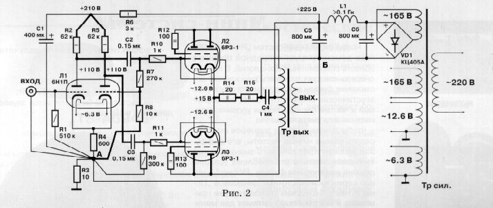

Мысль сделать из "Прибоя" "хайэндовый" усилитель пришла мне в голову год назад, когда в ближайшем продуктовом магазине среди бутылок с крепкими напитками и сладких парочек "Twix" я обнаружил сиротливо выглядывавший из темного угла "Прибой 50УМ-204С". Первое, что я сделал, притащив этакую тяжесть домой, - вынул из него выходной трансформатор, после чего измерил его коэффициент трансформации и полосу пропускания. Результат показался мне обнадеживающим, поэтому, не теряя времени, я подключил извлеченные выходные трансформаторы к моему усилителю на лампах EL34 (в триодном включении) и стал внимательно слушать скрипичный концерт Паганини в исполнении И. Менухина. "совсем не так плохо" - сказал я себе наконец и недолго думая спустился за еще одним "Прибоем". Позже я посоветовал купить этот усилитель многим своим друзьям, а про себя поблагодарил Володю Стародубцева - автора первого отечественного лампового усилителя (первого после периода их забвения в 60-х годах) за подходящий выходной трансформатор, удобную для переделки конструкцию и умеренную даже для комплекта деталей цену.

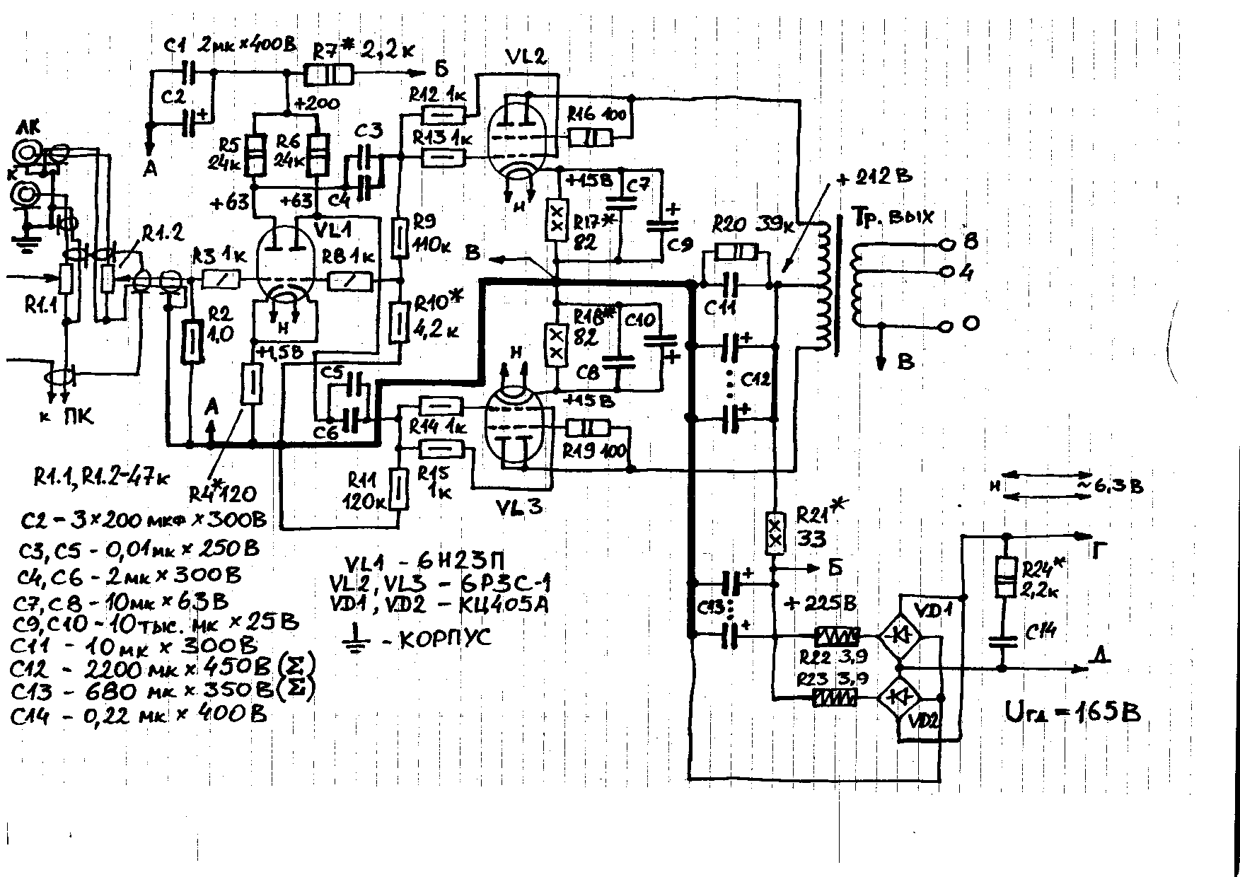

Сколько Прибоев ухлопано этой статьёй, включая мой собственный. Схема опасная, нужны идеальные лампы, и все равно от перекоса незастраховано. Никита Трошкин доработал эту схему до состояния звучания. Я свою , но в такой же идеологии, личного автосмещения по плечам пушпула.
Но выходное сопротивление в 3-4 Ома при 7 ваттах сильно не радует. Есть классное решение, поверх катушек выходника мотается слой от края до края 0,51мм, параллелится с основной омоткой, собственное выходника с 1, 5 Ом падает что-то до 0,6 Ом.

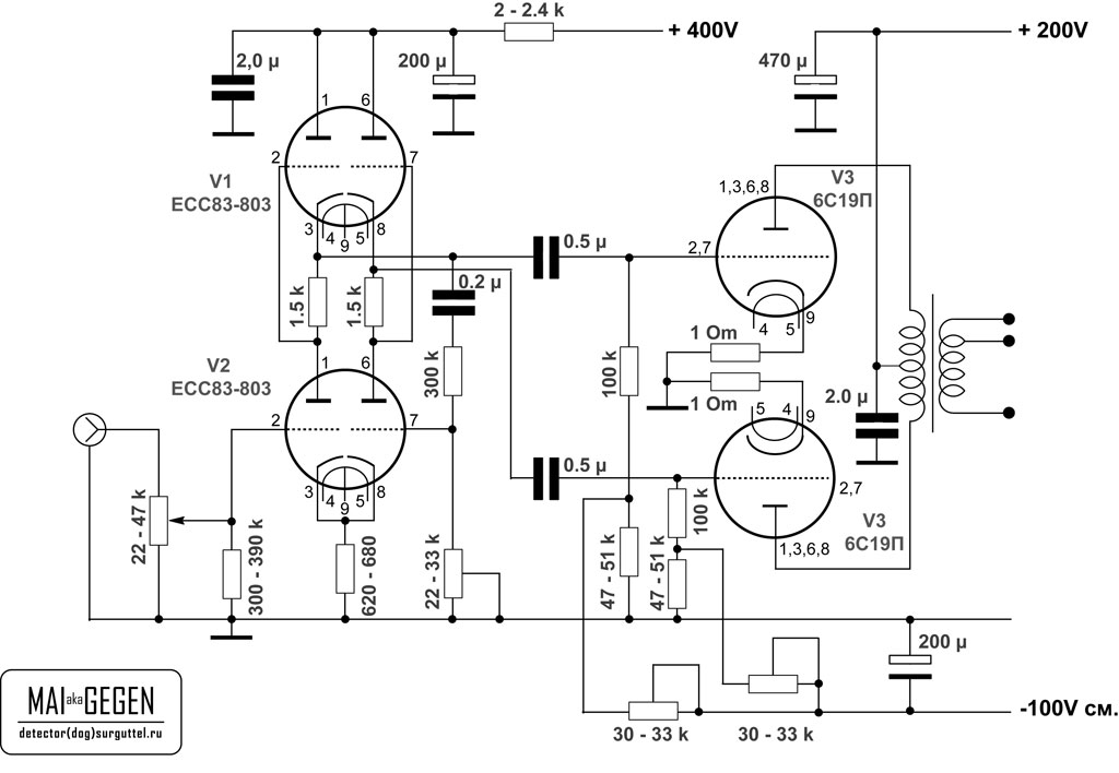

На ТВЗ от Прибоя без всякой переделки можно сделать РР на 6с19п, а на драйвер добавить вольт 300 от небольшого сил. трансформатора

Например, схема Гэгэна
Я примусы починяю, с детства... в корне, потом и не узнать. Привезли сил. трансф. и два вых. трансфоматора от Прибоя, и сделал так...

Вт 3-4, делал еще в 2007-8г. Смщение 6с19п комбинированное, автомат/фикса примерно 1/3-2/3

Прошло полтора года, может найдется что добавить по схеме Гэгэна, хочу попробовать, начал комплектовку, какие требования к вых трансу? не подойдет-ли например готовый от ригонды? или какой "зеленый"?
26,841
12,559
Ток через транс будет велик. Из зеленки подходят некоторые ТАНы, на которых Комаров делал свои унчи, да вот беда, выгребли их все на выходники.
Хотя, я как-то скоммутировал ТАН-58 с задачей сделать выходник. Индуктивности хватило только для варианта повторителя, с трансом в катодах.
И вообще. Слова начал комплектовку и подскажите требования к трансу слабо увязываюся.

Слабо-не слабо, буду делать из того что есть, трансов всяких разных аж три чемодана, все равно что нибудь найду подходящее, поэтому и спрашиваю здесь о требованиях к трансформатору.

Надо только с первичкой 127/220 вольт, чтобы на две половинки была разбита первичка. И Ктр~15

Требования- индуктивность по первичке хотя бы куриные 10 генри.

Посмотрите ТН37-ТН52 127/220в, ТАН24-ТАН54 127/220 у них всех первичка выводы 1-3 и 4-6.
ТАН можно вторичку добавлять к первичке, что увеличивает L. Частотка 40-16.000 гц -3 дб примерно
