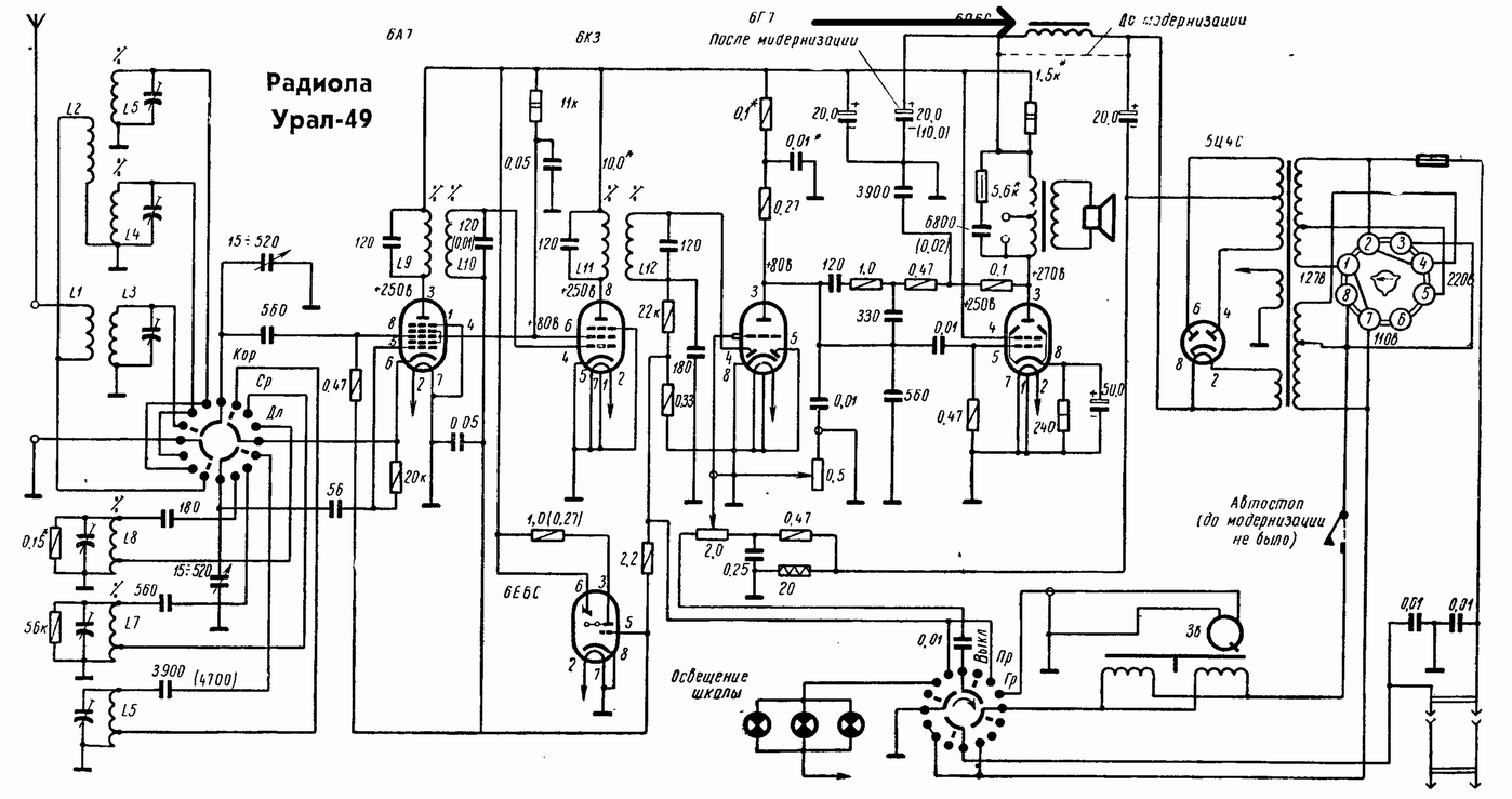

Приходилось ремонтировать очень древний Урал года так 49 , он мне потом такой больше не встречался, там стояли два выходных транса включенные последовательно, больше такого включения я нигде не встречал.
Вероятно, вы спутали дроссель по питанию со вторым последовательным трансформатором.
А были еще динамики с подмагничиванием где роль этого дросселя в фильтре питания выполняла обмотка, которая ещё и усиливала магнит.
Был у моего деда такой приёмник, хорошо помню.
Динамик был хороший - большой.

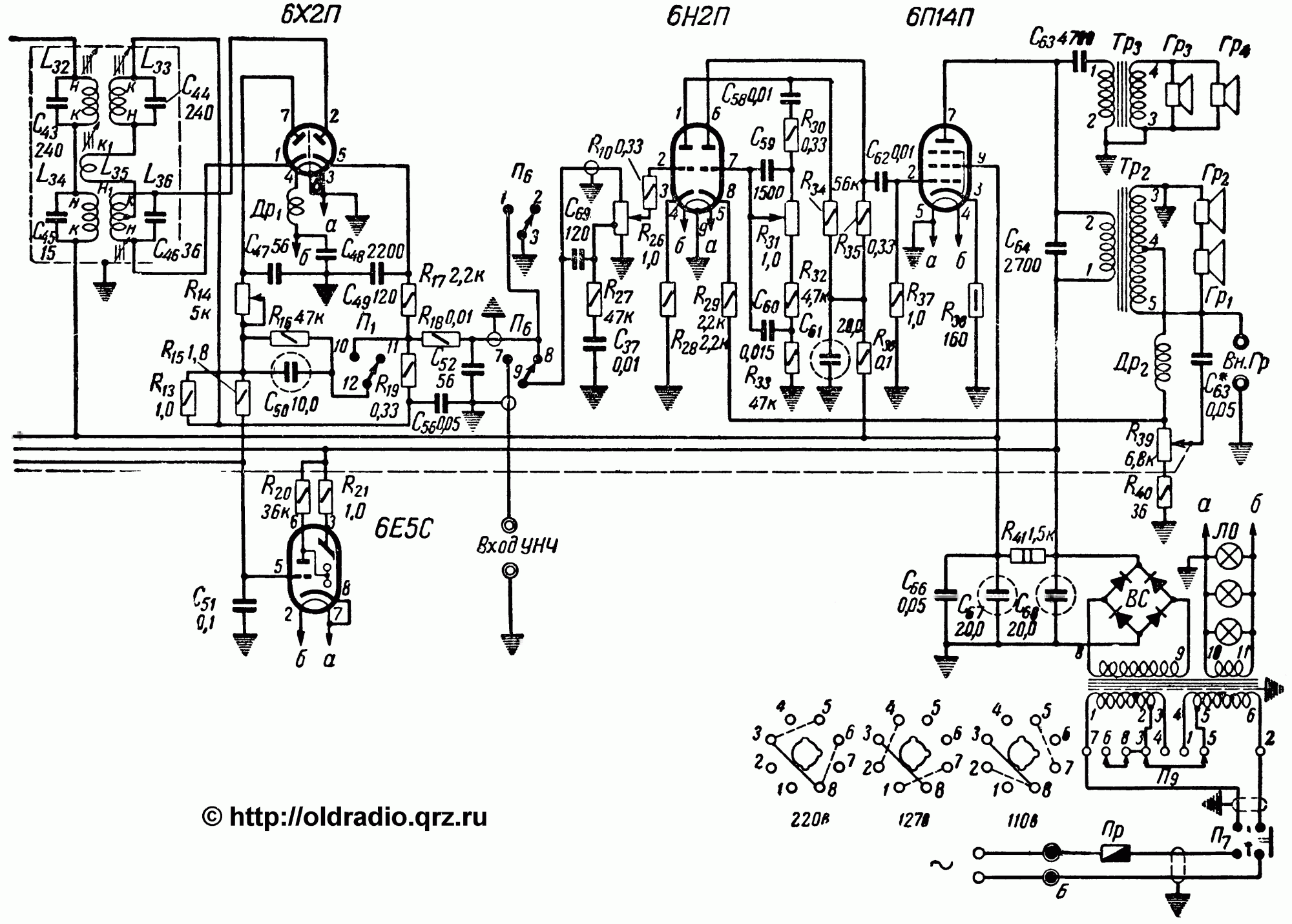

Давно это было, но мне кажется там было два динамика, а здесь на схеме один. а может я и ошибаюсь.
Здесь точно один, но делали некоторые приёмники с двумя трансформаторами и динамиками - выход для двухполоски поскольку для НЧ трансформатор должен быть с высокой индуктивностью в первичке - много витков, десятки Гн, но такой транс будет плохо работать на ВЧ. Применяют секционирование и хитрые многослойные намотки, но это полумеры.
А отдельный маленький транс для ВЧ решает проблему.
